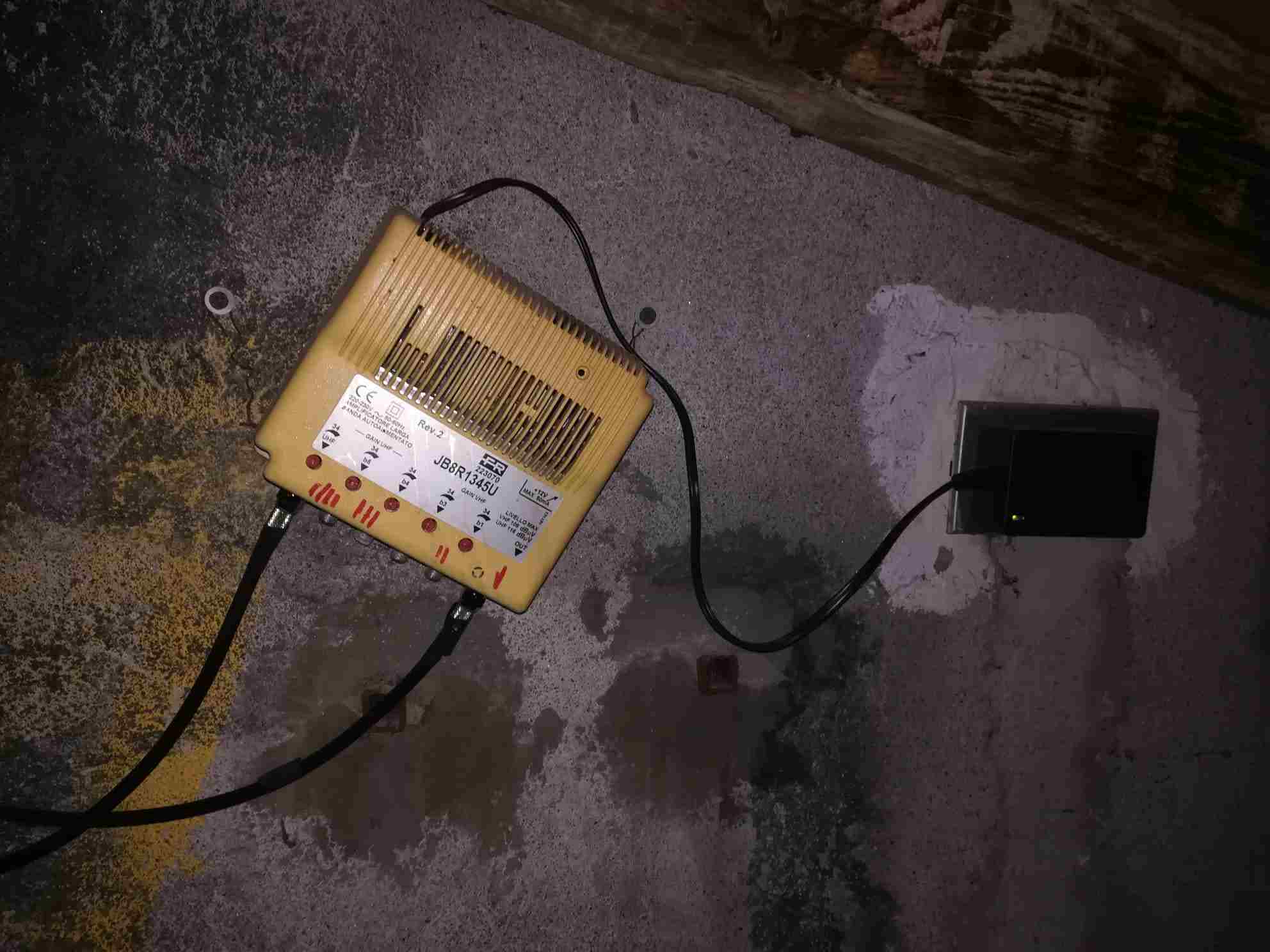

Igormaiden ha aderito alla comunità
remo rigamonti ha iniziato a seguire Ricezione di canali che vanno e vengono.
Ciao a tutti, ho l'antenna tv sul tetto con un solo "braccio" con il cavo che finisce nell'amplificatore che serve 6 uscite su due piani tramite un unico cavo e a volte alcuni canali non si vedono, in particolare rai storia, rai movie, mediaset canale 20 e alcuni canali minori: tv bergamo telecity. A volte li ricevo ma ho notato che non dipende dal tempo atmosferico. L'impianto è vecchio di 40 anni ma il tecnico che ha installato l'antenna due anni fa circa ha detto che la ricezione è buona e pure i cavi sono in buona condizione. Qualche giorno fa con un amico ho provato a ruotare l'antenna in direzione delle tre traiettorie dove sono puntate varie antenne dei miei vicini. La mia riceveva il segnale sono da una direzione, quella indirizzata dall'antennista. Chiedo se sia possibile aggiungere una nuova antenna puntata su altri ripetitori ed eventualmente collegare il cavo all'amplificatore. Non è una cosa grave non vedere alcuni canali ma vorrei trovare una soluzione; se qualcuno avesse suggerimenti e consigli ben vengano. Non vorrei chiamare l'antennista per un rimedio forse alla mia portata. Allego foto amplificatore. Grazie
Ma le strette sono tutte cinesi.
- Oggi
Ring intercom e chiamata fantasma su elvox
Ggiovanni ha risposto a MikeC alla discussione in Citofoni, videocitofoni e intercomunicanti
Sinceramente no ma prova a vedere con un tester affidabile cosa arriva ai capi dei cavi che vanno a C6 e C7 quando tuo fratello accende la luce -
Devi essere piú preciso. Per powerbank di solito s'intende una batteria portatile da 5v per i cellulari, invece sembra che cerchi un inverter che fornisca la 230VAC monofase. Quanto è la potenza in watt dell'elettroutensile più potente che vuoi usare???
Livio Orsini ha iniziato a seguire La batteria monopattino non prende la carica , verifiche? e Possibile reset Fault su Micrologix 1400
Possibile reset Fault su Micrologix 1400
Alessio Menditto ha risposto a shark2 alla discussione in Rockwell Automation - Allen Bradley
Mino il nostro amico non entra in forum dal 2020, ti conviene aprire una nuova discussione. -
Tester led autocostruito
Livio Orsini ha risposto a sebastiano58 alla discussione in Elettronica generica
Prima di scrivere una risposta nella finestra dell'editor premi "Ctrl+z", così cancella quello che c'è nella memoria della finestra. -
La batteria monopattino non prende la carica , verifiche?
Livio Orsini ha risposto a marchinovis alla discussione in Elettronica Fai da te
Perchè anche quelle che avevano ancora un poco di carica resisdua, si sono scaricate. Quasi certamente alcune celle sono giunte a fine vita. Credo che dovrai sostituire il pacco batterie. -
regolatore di tensione 23/28 vdc con tiristori
Livio Orsini ha risposto a fedino alla discussione in Elettronica generica
È difficile trovare regolatori monofasi totalcontrollati, non si usano più. Forse ti conviene cercare di riparare la vecchia elettronica di controllo. -
Alimentatore bicicletta elettrica
Livio Orsini ha risposto a Cubo84 alla discussione in Elettronica generica
100µF - 200µF Il valore non è critico. -
Consigli per acquisto nuova lavatrice
UABC80 ha risposto a giulio2014 alla discussione in Lavatrici - Asciugabiancheria
Sono possessore da sempre di lavatrici a carica dall'alto per motivi di spazio (ho un bagno più lungo che largo coi sanitari posizionati in modo che è impossibile aprire completamente l'oblò di una macchina a carica frontale) e per lo spazio non sfruttabile del coperchio sono riuscito a organizzarmi… anche perché sarebbe meglio lasciarlo sempre aperto per evitare che la vasca diventi un parco divertimenti per muffe e batteri. Regola questa che vale anche per un oblò, non ci si scappa! Ovviamente parlo per quello che è la mia esperienza e non voglio insegnare niente a nessuno, però un pensierino a una carica dall'alto lo farei 😉 -
Sostituzione Videocitofono Urmet 1204 d002A con uno più recente
ROBY 73 ha risposto a Bentel79 alla discussione in Citofoni, videocitofoni e intercomunicanti
Sì esatto. Facci sapere gli sviluppi, ciao prego -
Possibile reset Fault su Micrologix 1400
Minodicoste ha risposto a shark2 alla discussione in Rockwell Automation - Allen Bradley
Ciao hai avuto riscontro per questo problema? Se si mi puoi dire come fare? -
Minodicoste ha aderito alla comunità
- Ieri
Acquisto nuova lavastoviglie da 45
Ganimede77 ha risposto a eppe27 alla discussione in Lavastoviglie
Allora bianche e senza il cassetto posate (quindi usi posate di poco valore), anche meno di 400 euro in rete per una Bosch SPS2HKW58E Meno di 300 per una Candy CDPH 2L1049W-01 Circa 380 per una Hotpoint HSFC3T127C Circa 500 per una Electrolux ESA42110SW Meno di 340 per una Gorenje GS520E15W Circa 280 per una Beko DVS05024W Tra queste, io preferirei la Bosch poi a parimerito la Goreje e la Hotpoint -
Acquisto nuova lavastoviglie da 45
Ganimede77 ha risposto a eppe27 alla discussione in Lavastoviglie
Yes, ma credo che per il mercato europeo produca in europa, per esempio, è proprietaria di Candy. -
Tv lg 47lx9800 ,main eax62116803/0 ,le bobine degli altoparlanti sono interrotte e non c'e audio da tutte le uscite
inossidabile ha risposto a inossidabile alla discussione in LG - Goldstar
grazie Mister tv. non ho fatto caso se l'uscita ottica è accesa, verificherò . Dato che non ho lo schema,nel caso quale sarebbe il micro da reballare? saluti Scusa mi rispondo da solo, di micro che si può reballare ce ne solo uno. Dove si potrebbe recuperare lo schema? Ho scaricato la schema è quasi simile al 9800. Ho controllato oggi l'uscita ottica è accesa,ho provato a ripristinare le impostazioni di fabbrica ma l'audio non c'è. Mi viene il dubbio che potrebbero essere guasti i tre ic NPT-7000 anche se le tensioni arrivano. C'è un modo e come per testare con l'oscilloscopio i tre IC o vedere fino dove arriva l'audio? Comunque anche a me sembra una cosa rara che tutti gli altoparlanti si sono interrotti contemporaneamente. Proverò a fare un reset generale Grazie Proverò a fare un reset generale Grazie -
Sostituzione Videocitofono Urmet 1204 d002A con uno più recente
Bentel79 ha risposto a Bentel79 alla discussione in Citofoni, videocitofoni e intercomunicanti
Perfetto, quindi la nuova morsettiera 1740/90 ha i morsetti identici ed è sufficiente inserire i cavi negli omologhi morsetti (resistenza inclusa)? Grazie a tutti! Luigi -
RicCande ha aderito alla comunità
Tester led autocostruito
sebastiano58 ha risposto a sebastiano58 alla discussione in Elettronica generica
Scusa ma non ho capito come fare. Mi spieghi meglio? Grazie. -
Televisore Philips 32pht4132/12 che funziona ma video buio
giancarlo54 ha risposto a giancarlo54 alla discussione in Philips - Phonola
Starò particolarmente attento ai cavi flat, muovendoli il meno possibile. Dovrò liberare tutto lo spazio sul tavolo da lavoro (che solitamente è invaso da strumenti) proprio per non muovere lo schermo aperto. Nel rifare tutte le prove possibili con il telecomando ho notato che non riesco a spegnere il tv (pulsante rosso con il simbolo) mentre funziona tutto il resto, compresa l'accensione del tv, sia con il pulsante del canale che con il bottone alla base del pannello. Sembra strano e penso che possa essere proprio il pulsante sul telecomando che poi proverò a pulire. Dopo l'intervento inserirò altro aggiornamento. Un saluto e grazie. -
La batteria monopattino non prende la carica , verifiche?
marchinovis ha risposto a marchinovis alla discussione in Elettronica Fai da te
in realtà il secondo caricabatterie al momento è introvabile , nascosto in qualche posto nel disordine adolescenziale dei gemelli 😜 Si , la batteria buona eviterei volentieri di aprirla 😉 Da come scrivi il mosfet resta aperto e di conseguenza la ricarica non avviene poiché la differenza tra le celle è troppo alta , pensavo non fosse così rilevante , ma sono ignorante in materia e lo prendo per buono ☺️ Il connettore e’ rimasto collegato per più di un’anno da quando il monopattino è stato fermato fino a questi giorni che per fare i vari tests lo abbiamo scollegato e ricollegato in continuazione , in questo momento il connettore a 10 pin e’ collegato al bms; lavorerà per pareggiare le celle? Boh , non sono in grado di darmi una risposta ma vedo che in questi giorni di prove il gap tra le celle si è dimezzato 🤔 -
regolatore di tensione 23/28 vdc con tiristori
fedino ha risposto a fedino alla discussione in Elettronica generica
grazie, ho verificato la parte di potenza va bene ed è molto semplice (trasformatore ,4 scr configurati a ponte uscita in dc con un circuito LC di livellamento la scheda invece è alimentata a 220vac,4 out per il pilotaggio scr +potenziometro di regolazione. la mia difficolta che in rete trovo solo schede con pilotaggio 2 SCR oppure 6 SCR(trifase -
Problema cancello Came Scheda Za2
ROBY 73 ha risposto a Enzo otta alla discussione in Cancelli elettrici
Potrebbe anche essere, casomai se riesci misurali con un tester che abbia la funzione di capacimetro. Comunque, se il problema non fossero nemmeno quei condensatori, non varrebbe nemmeno la pena perdere ancora tanto tempo con questa scheda. Capisco la soddisfazione di riuscire a ripararla e che il "tempo perso" (o meglio "tempo impiegato a far altro", come diceva un mio ex collega), è solo il tuo, ma a un certo punto credo si debba dire: <<Mi arrendo e compro una scheda nuova>>, poi vedi tu -
elettrovalvola di caricamento acqua caldaia vaillant vmw 266-5l-h
Stefano Dalmo ha risposto a Gianluca Materazzi alla discussione in Guasti/Problemi Riscaldamento
Bene 😊 grazie per la condivisione -
elettrovalvola di caricamento acqua caldaia vaillant vmw 266-5l-h
Gianluca Materazzi ha risposto a Gianluca Materazzi alla discussione in Guasti/Problemi Riscaldamento
grazie a tutti per l'aiuto, elettrovalvola sostituita e problema risolto -
BFT MIZAR 6 - Problema intermittente
ROBY 73 ha risposto a mamo83 alla discussione in Cancelli elettrici
Ok immaginavo, adesso basta cambiare il pulsante allora -
Due domande Came BPT YVM/300 e CAME BPT YKP/301
ROBY 73 ha risposto a angelo_x alla discussione in Citofoni, videocitofoni e intercomunicanti
Facci sapere gli sviluppi. Ciao prego
