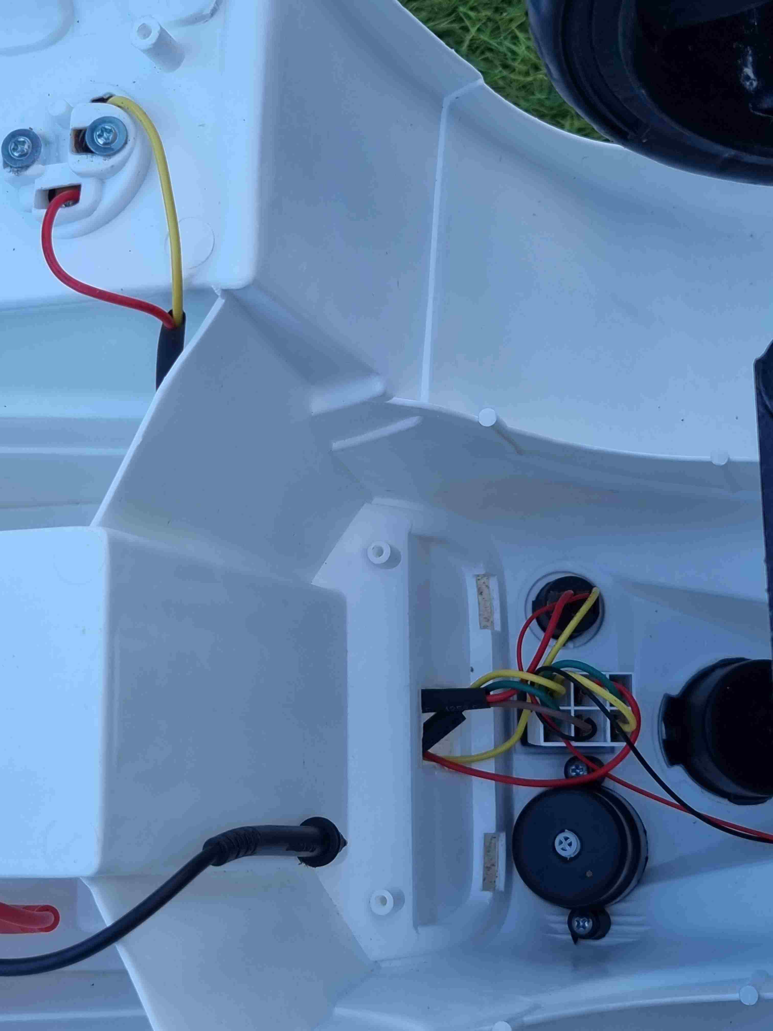

Misurando tra il giallo dell'acceleratore e il nero/marrone dello "scatolotto" centrale (ovviamente con interruttore acceso) misuro correttamente la tensione. C'è tensione anche nello spinotto piccolo a destra, infatti le luci enteirori si accendono. Non c'è invece tensione tra il rosso e il giallo dell'acceleratore, ne tra il verde e il giallo della scatolotto centrale, che poi porta i fili al motore.
Pulizia batteria unita interna ed esterna mono split
plcrazy ha risposto a plcrazy alla discussione in Impianti Climatizzazione
@Alessio Menditto sono riuscito a pulire bene la batteria dell'unita' interna, ma quella della unita' esterna ho qualche difficoltà. Non sembra polvere, ma grattando con l'unghia tra le lamelle sento che non sono liscie. Non so se sia semplicemente l'usura oppure sporco incrostato. Ho provato con la canna dell'acqua, a secco con alcuni pennelli, poi sono passato al sapone per i piatti e anche detergente lavavetri ma questo rimane. Quali altri prodotti potrei provare? Curiosamente questa parte più sporca e' sul lato corto della batteria, non so se a causa che sia a lato della ventola e che quindi riceva più polvere. Grazie in anticipo -
Scelta Differenziale
Fior3nz0 ha risposto a mamo83 alla discussione in Scatti intempestivi dei differenziali
Prego, siamo qui per il piacere di capire insieme il problema e aiutare per quanto possiamo. Intendevo il generale nel quadro principale che hai a piano terra (non primo piano), dove arriva il montante dal contattore: "la Norma CEI 64-8 capitolo 37 prescrive l'installazione di un interruttore generale nel quadro dell'abitazione posto in una posizione facilmente accessibile." (l'avevo letto e l'ho ripreso da una guida ABB). Come Reka, non capisco bene l'eventuale disfunzionamento dei differenziali. Se scattano durante i temporali, non c'è nulla di anomalo per uno di tipo AC perché non è progettato per distinguere tra una corrente di dispersione pericolosa e dei brevi impulsi di corrente ad alta frequenza generati da un fulmine nelle vicinanze. Il tipo AC è più sensibile alle forme d'onda di corrente semplici ed è meno efficace nel discriminare le correnti ad alta frequenza. Il tipo F invece non dovrebbe piu scattare per questo motivo, ha un'immunità maggiore. Per la scelta tra differenziale puro o con il magnetotermico, non cambia molto: ogni circuito è già protetto dal suo MT e non serve avere un altro MT a monte, a parte se vuoi limitare la potenza per l'insieme dei circuiti interessati. Se opti per un puro, lo prenderei con una capacità nominale di 40A (se per caso vuoi incrementare nel futuro l'erogazione a 6KW). Della Bticino sarebbe il GC723F40 (che costa parecchio :-|). Un MT differenziale C25 potrebbe anche andare bene e il modello sarebbe il GC8813F25. Il montante andrà protetto comunque vicino al contattore. Se lo fa un elettricista tra pochi mesi, bene. -
Macchine giocattolo lettriche
Enzorot ha risposto a kangal alla discussione in Elettronica Fai da te
Ho avuto lo stesso problema , dopo mille prove ho risolto scollegando la batteria per qualche minuto e ricollegandola è ripartito a funzionare tutto. Prova a fare così prima di smontare tutto. -
No 0, anche accelerando. Quindi poiché ho tensione ai poli della batteria, anche se dovesse avere problemi comunque un minimo di tensione dovrei averla dove sto misurando adesso giusto? A questo punto devo smontare dove entrano i cavi davanti e capire dove sia l'interruzione
Accidenti hai ragione....dovevo postarlo in un altro argomento dove già un amministratore è intervenuto. Chiedo scusa ma oramai nono posso piu' cancellare.
Salve a tutti e grazie in anticipo per la Vs collaborazione. Un mio cliente mi chiede se è possibile abbinare all'impianto videocitofonico Urmet voice 2 un sistema che possa collegare telefoni cordless ese possibile anche qualche cellulare. Il motivo è che se i responsabili sono in reparto e quindi non c'è presenza in ufficio, le chiamate dai 2 posti esterni non vengono sentite. La mia domanda esiste un modulo Urmet che collegato all'impianto esistente possa realizzare la richiesta del cliente? Premetto l'impianto esistente non è stato realizzato da me. Adesso è presente i moduli in foto Ringrazio Saluti
- Oggi
Connettori Ventilatore Cosmogas Novadens 34K
Overclock1 ha risposto a Overclock1 alla discussione in Componenti Riscaldamento
Grazie per il consiglio. Non l'ho scritto nel post, ma ho già "pulito" i connettori con dello spray apposito -
Connettori Ventilatore Cosmogas Novadens 34K
Nik-nak ha risposto a Overclock1 alla discussione in Componenti Riscaldamento
Evita di sostituire i cablaggi, procurati uno spray per contatti elettrici, spruzzalo sia sul connettore della scheda, che su quello del cablaggio, e poi accoppia i due due diverse volte. Se così non risolvi il problema, dovresti smontare la scheda, e ripassare le saldature dei connettori, ed eventualmente dei componenti di potenza(relay/resistenze di potenza). -
Overclock1 ha iniziato a seguire Connettori Ventilatore Cosmogas Novadens 34K
Connettori Ventilatore Cosmogas Novadens 34K
Overclock1 ha inserito una discussione in Componenti Riscaldamento
Salve a tutti, avendo pochissima esperienza riguardo connettori e elettrotecnica in genere pongo una domanda riguardo la mia caldaia, come da titolo una Cosmogas Novadens 34K. Di tanto in tanto, mi appare l'errore L33 che riguarda il ventilatore. Testualmente dal manuale: Errore di rotazione del ventilatore Verifiche: Controllare che sia alimentato a 300Vdc (io personalmente non ho idea di come farlo) Soluzioni: Se il ventilatore è alimentato occorre sostituirlo diversamente sostituire la scheda. Anche se non ho fatto la verifica richiesta dal manuale, mi è venuto in mente di guardare la spina sul ventilatore, che è collegata alla scheda. Muovendo un po' lo spinotto, infilandolo e sfilandolo qualche volta, il ventilatore poi riparte correttamente, quindi presumo che l'alimentazione gli arrivi correttamente dalla scheda e che il problema possa essere "semplicemente" nei cavi magari vecchi, o la spina ossidata o comunque che non faccia contatto in maniera corretta. Volevo quindi sostituire i collegamenti cambiando i cavi e le spine, per eliminare almeno una possibile causa. Allego foto delle spine in questione, quella che è attaccata alla scheda e quella che è attaccata al ventilatore. Qualcuno potrebbe dirmi che tipo di spine sono e dove cercarle, magari online? Grazie mille -
Sostituzione 1 presa, 1 schuko, 1 interruttore
DavideDaSerra ha risposto a usbworm alla discussione in Installazione impianti elettrici civili e terziario
A vedere così confermo quanto detto: i due neri dovrebbero essere la fase, uno entrante e l'altro verso la lampada inoltre sembra che ti hanno interrotto il neutro verso la lampada. Se attacchi i due neri insieme mi aspetto che la luce si accenda. Per chiudere così attacchi un nero sul contatto della presa (dove parte il ponticello) e l'altro nero sull'altra presa dove entra il nero (così da avere massimo 2 fili in ogni morsetto). Poi sarebbe bene vedere con un cercafase se hai effettivamente la fase sul nero e il neutro sul blu (se si illumina toccando il blu). -
Nuovoutente82 ha iniziato a seguire schema elettrico UL
Buongiorno, qualcuno di voi sa che tipo di simbologia elettrica si deve utilizzare per un quadro elettrico di automazione certificato UL? Si tratta di una simbologia particolare come fatto per i quadri UL/CSA o si può utilizzare la simbologia classica delle CEI/IEC?
NikeBarbachiara ha aderito alla comunità
è possibile trasformare una stampante normale samsung in una wifi
Thelost ha risposto a Thelost alla discussione in Stampanti, Scanner, Multifunzione
le ho scritto in privato -
è possibile trasformare una stampante normale samsung in una wifi
DavideDaSerra ha risposto a Thelost alla discussione in Stampanti, Scanner, Multifunzione
Se è vicina al router, attaccala a quello via usb e attiva il print server, così diventa disponibile a tutti sulla rete. -
Ferro da stiro a caldaia vintage Seven Stars Electrolux
Leone2285 ha risposto a Leone2285 alla discussione in Piccoli elettrodomestici
Trovato un termostato da 135°C, montato come consigliato sembra faccia il suo dovere. Allego la foto del fissaggio alla caldaia fatto sfruttando la stessa vite usata per chiudere il filetto del vecchio termostato.https://drive.google.com/file/d/1trIyM9mpBm-UoFWAt9wroh6sgaotdaFY/view?usp=drivesdk Una curiosità, il secondo termostato sbuca dentro la caldaia con un pezzo esagonale.Chissa se è un termostato o un pressostato. -
mc1988 ha iniziato a seguire Due Motori Comandati in Parallelo sotto un inverter con reattanza d’uscita
Due Motori Comandati in Parallelo sotto un inverter con reattanza d’uscita
mc1988 ha risposto a Schenna alla discussione in Inverter AC
Sicuro che la sigla che hai riportato (INVT) corrisponda ad un drive della potenza che hai indicato? Non mi sembra una taglia standard, le taglie standard più vicine ai 5.0kW sono solitamente 4.0kW e 5.5 o 7.5kW (dipende dal costruttore)... -
è possibile trasformare una stampante normale samsung in una wifi
Dumah Brazorf ha risposto a Thelost alla discussione in Stampanti, Scanner, Multifunzione
Ricorda però che è PRINT server, non SCAN server. -
problema fine corsa basculante CAME E600 scheda Z EXO
Gilberto1967 ha inserito una discussione in Cancelli elettrici
Buongiorno, Ho fatto revisionare uno dei due motori CAME E600 con scheda Z EXO, rimontato il tutto la basculante si apre, ma il problema è che a metà corsa si ferma, cosa posso fare per risolvere il problema, esiste un qualcosa che io possa regolare? Grazie -
è possibile trasformare una stampante normale samsung in una wifi
Thelost ha risposto a Thelost alla discussione in Stampanti, Scanner, Multifunzione
grazie per le risposte. il raspberry vedo un po' complicato si forse il secondo potrebbe essere -
è possibile trasformare una stampante normale samsung in una wifi
Dumah Brazorf ha risposto a Thelost alla discussione in Stampanti, Scanner, Multifunzione
o te la cavi con raspberry pico W https://www.raspberryitaly.com/fai-evolvere-la-tua-vecchia-stampante-da-usb-a-rete-in-pochi-click/ altrimenti c'è da spendere, tipo questo https://www.amazon.it/Wireless-Adattatore-Computer-Supporta-Stampanti/dp/B0F2FVD5LP -
Bavs70 ha aderito alla comunità
è possibile trasformare una stampante normale samsung in una wifi
Thelost ha risposto a Thelost alla discussione in Stampanti, Scanner, Multifunzione
orpo...non mi sembra che abbia la porta lan. No ho verificato. Ha solo ingresso per cavo quadrato classico che poi si collega tramite usb alla stampante -
Carlo Ferrari ha iniziato a seguire Sostituzione citofono Elvox 900-902 con Elvox-Vimar universale
Sostituzione citofono Elvox 900-902 con Elvox-Vimar universale
Carlo Ferrari ha inserito una discussione in Citofoni, videocitofoni e intercomunicanti
Salve abbiamo un Elvox 900-902 con 3 fili 1,2,3 nel morsetto e vorremmo sostituirlo con un Elvox Vimar Universale. E' possibile? Abbiamo provato a mettere i fili 1,2,3 del vecchio ne nuovo e sentiamo chi parla ma non ci sentono. Ho visto che qualcuno diceva di ponticellare il 3 sul 6 e 7 ma non è cambiato nulla. C'è qualcuno che riesce a darmi una mano? -
impianto off grid con inverter in rete
Livio Orsini ha risposto a salvo355 alla discussione in Fotovoltaico
Gli impianti plug &play devono avere una linea dedicata ad uso esclusivo di quell'impianto. -
Gilberto1967 ha aderito alla comunità
Livio Orsini ha iniziato a seguire Due Motori Comandati in Parallelo sotto un inverter con reattanza d’uscita
Due Motori Comandati in Parallelo sotto un inverter con reattanza d’uscita
Livio Orsini ha risposto a Schenna alla discussione in Inverter AC
Usa questa configurazione, facendo 2 linee di alimentazione separate. Sarebbe meglio usare 2 inverter di taglia adeguata la singolo motore; però se vuoi risparmiare il costo di un inverter usa le due linee separate. Ovviamente l'inverter dovrà essere configurato in modalità V/f. -
Macchine giocattolo lettriche
Livio Orsini ha risposto a kangal alla discussione in Elettronica Fai da te
Ai morsetti del motore hai tensione? Ad acceleratore messo "al minimo" dovresti avere tensione 0V o poco più poi, man mano che acceleri la tensione deve aumentare sino a circa il valore della tensione di batteria.. Se non hai tensione verifica a ritroso, passo passo, sino a che scopri il punto in cui viene a mancare la tensione.
