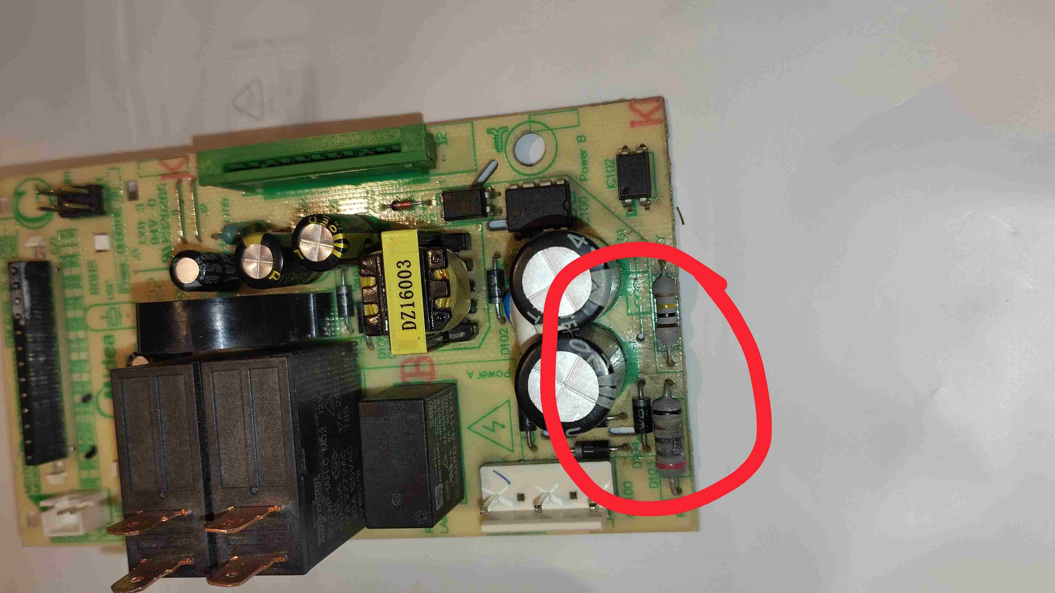

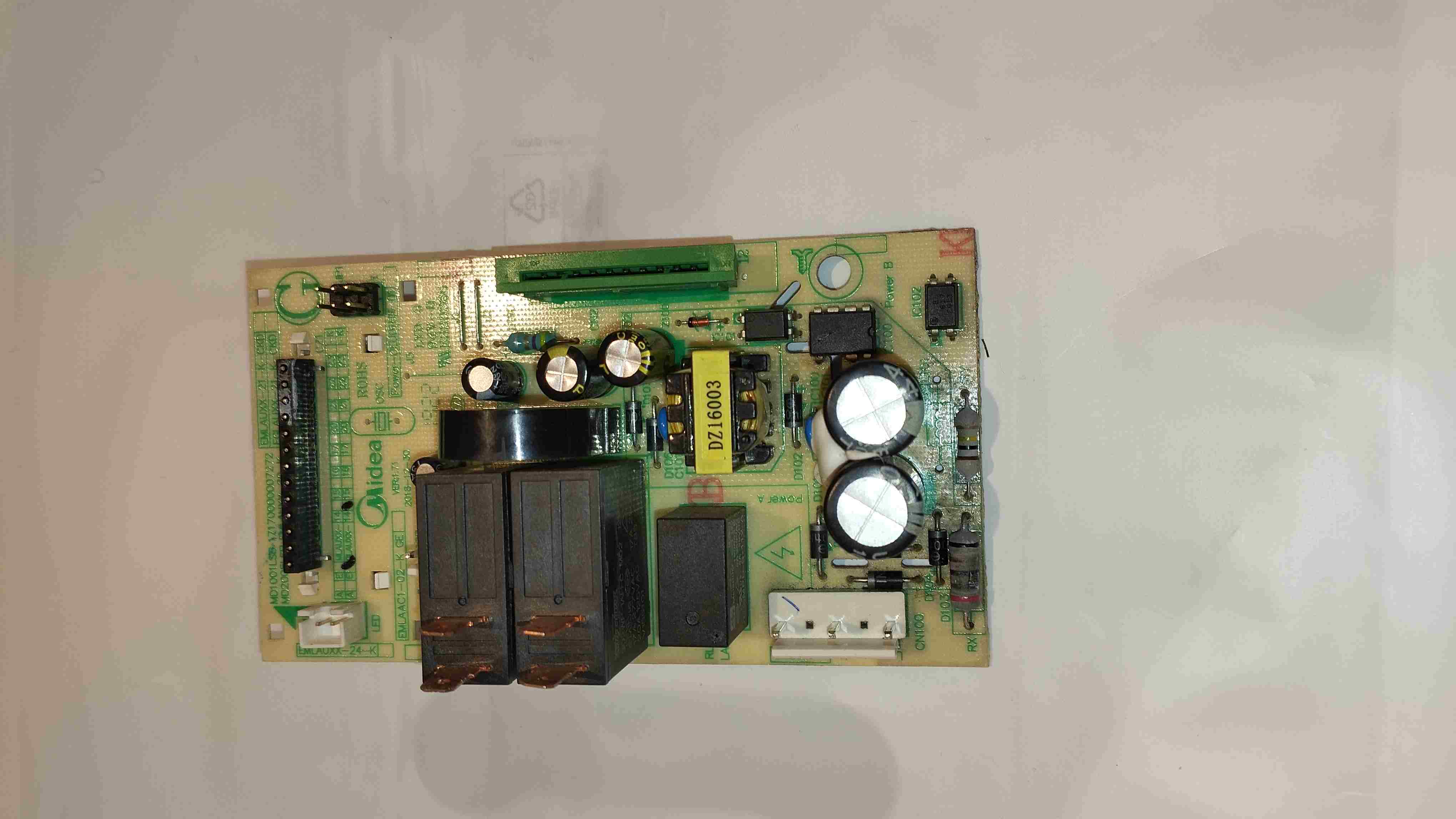

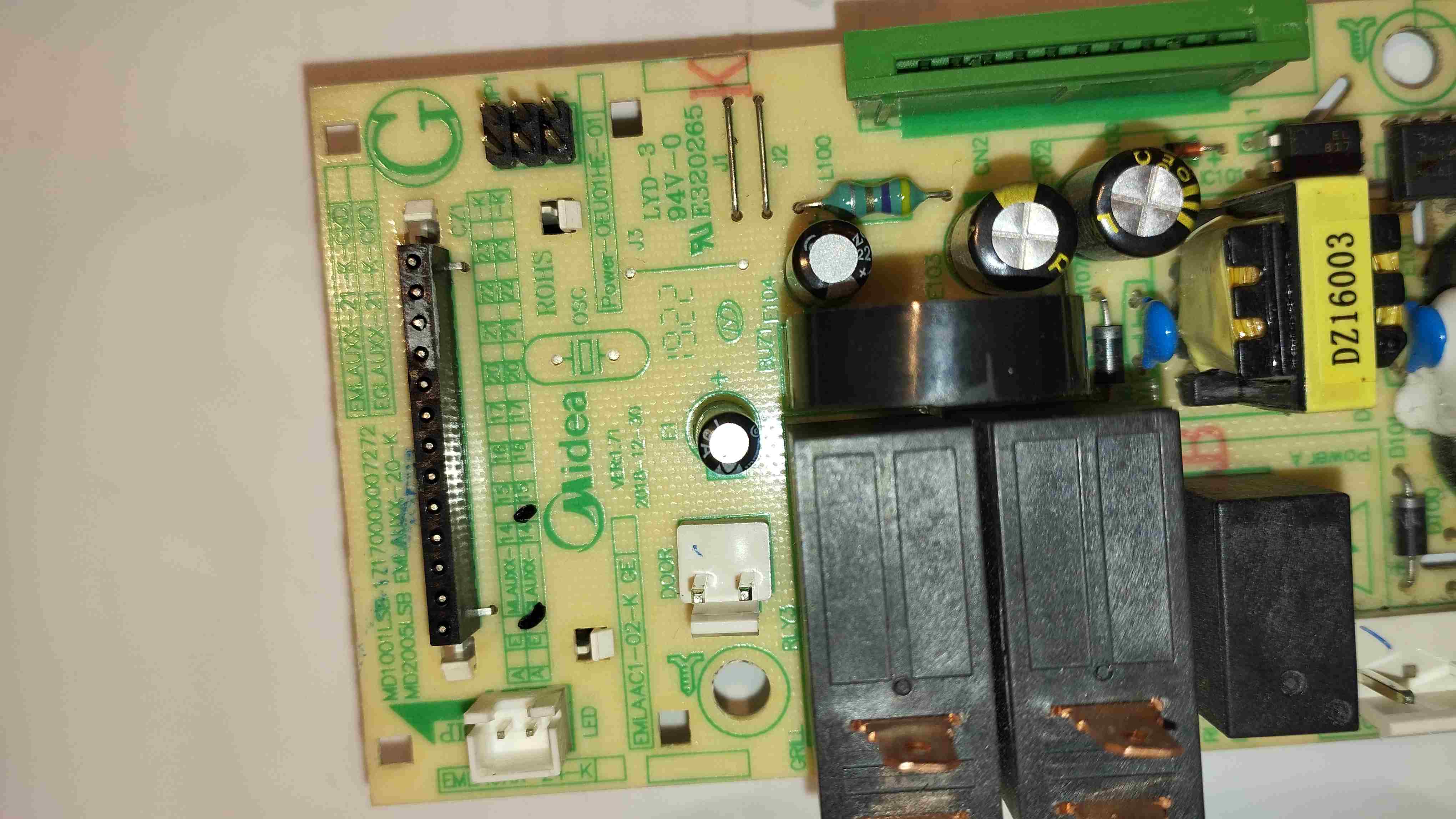

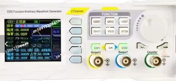

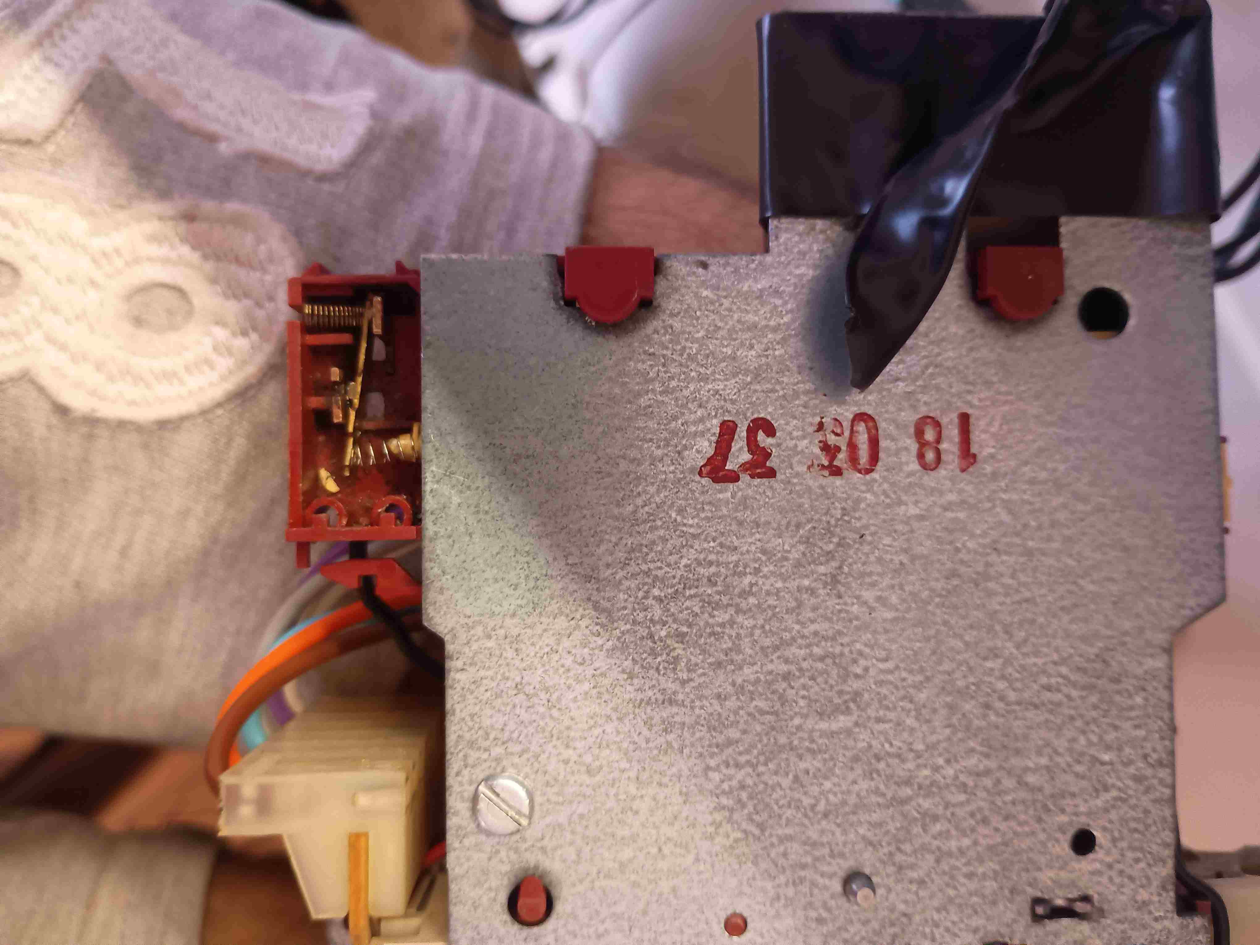

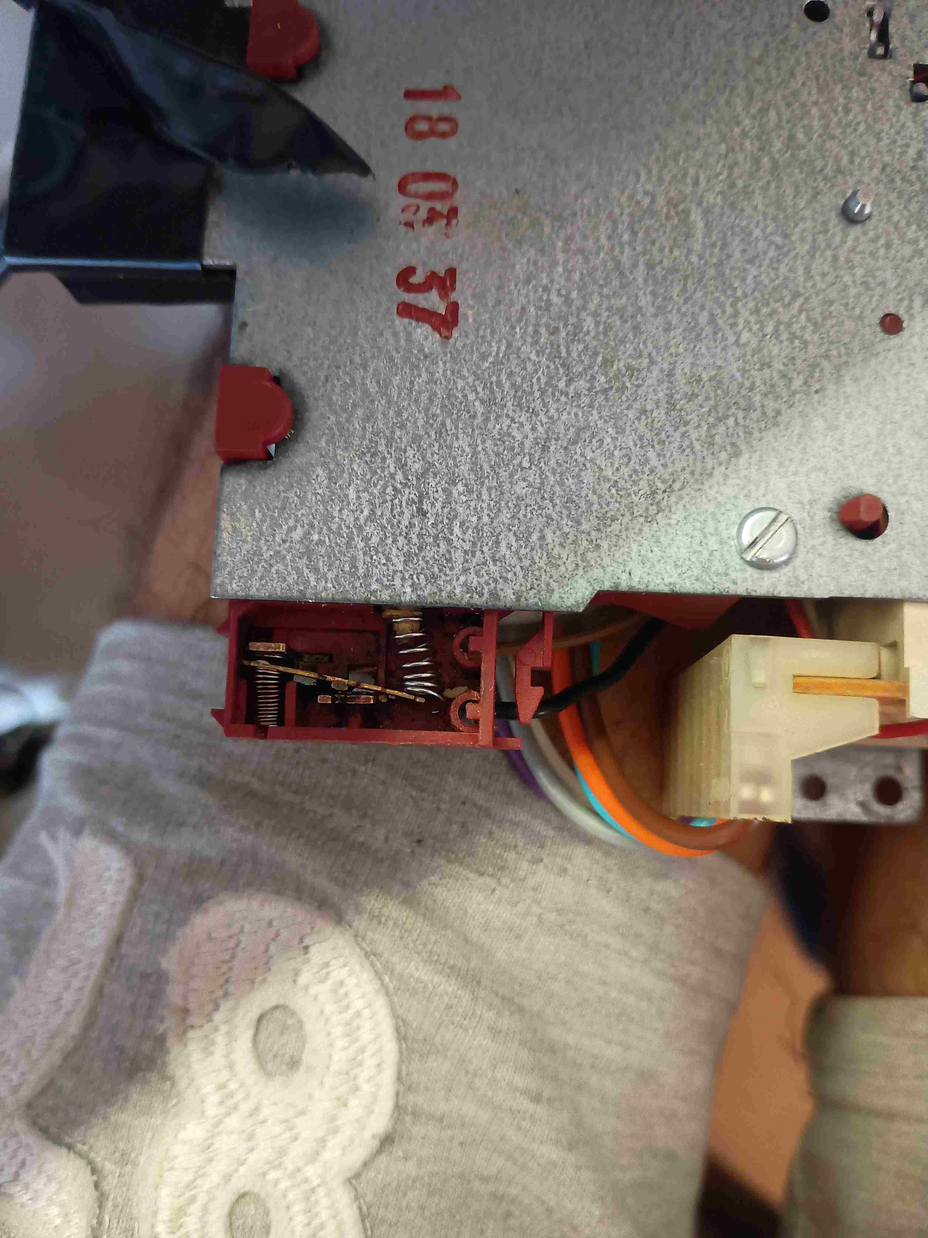

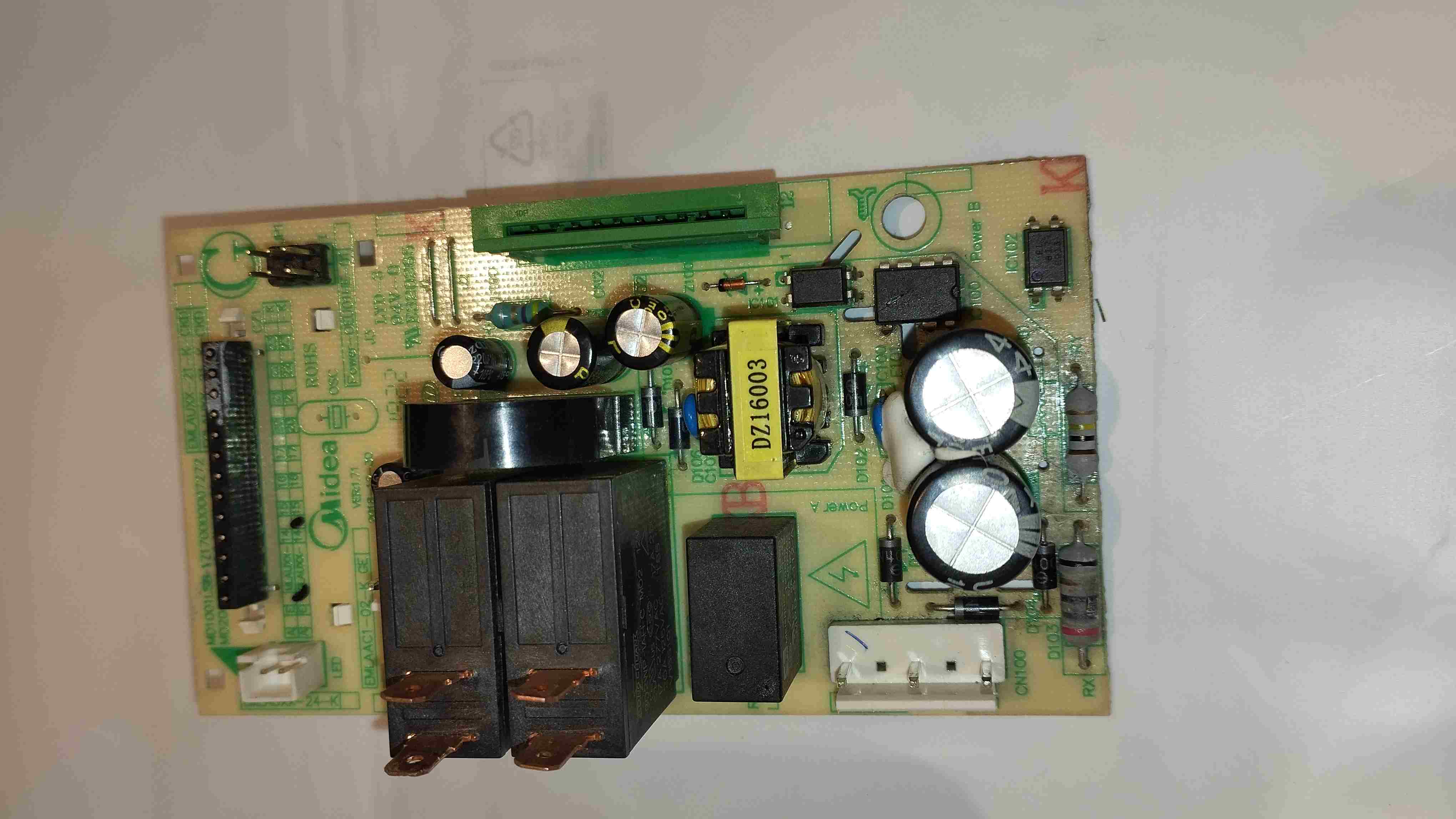

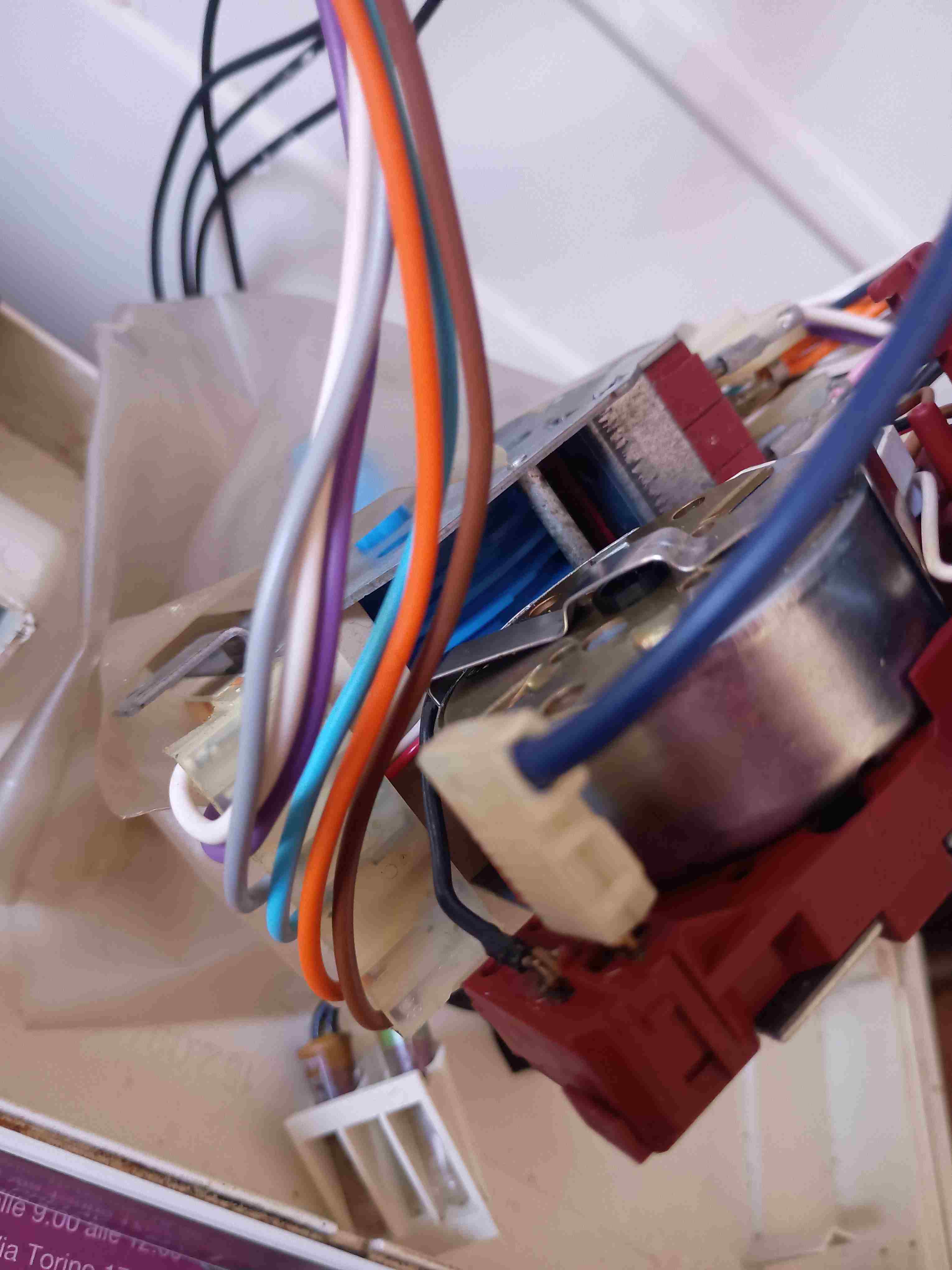

Superscope crs 2104 - Nessuna ricezione FM
dkmorb ha risposto a dkmorb alla discussione in Radio - Stereo - Autoradio - HiFi - CD - DVD
Buona sera, mi scuso per il ritardo della risposta, ma tra famiglia e lavoro risulta difficile, a volte, seguire i proprio hobbies... Comunque, il generatore di funzioni che ho è identico a questo (dovrei riuscire ad arrivare a 100 Mhz, brutti ma 100 Mhz): -
Panasonic non-K36HMMEBG scheda gestione
tum_raf ha inserito una discussione in Forni - Microonde - Cucine
Un saluto a tutti gli utenti del forum. Vorrei sottoporre all'attenzione la foto di una scheda di pilotaggio del microonde Panasonic non-K36HMMEBG. Quando l'ho smontato ho visto che due componenti erano scoppiati e quindi l'ho portata da un "tecnico" che ha sostituito uno dei componenti e ha eliminato l'altro dicendo testualmente che "non serve". Chiaramente la scheda continua a non funzionare. A questo punto vorrei a sostituire io stesso i due componenti, ma non riesco a capire quali sono e di che misura devo procurarmeli. Metto le foto sperando che qualcuno mi possa essere d'aiuto. Sottolineo che per la scheda nuova mi hanno chiesto 90 euro. Grazie a tutti per l'attenzione -
Detersivo polvere lana dove trovarlo
borgo77 ha risposto a Kratui alla discussione in Lavatrici - Asciugabiancheria
dalla lista ingredienti non contiene enzimi -
Carcarlo ha iniziato a seguire Aiutoooo ...dopo 33 anni la IT560N vuole abbandonarci !!!
Aiutoooo ...dopo 33 anni la IT560N vuole abbandonarci !!!
Carcarlo ha inserito una discussione in Lavastoviglie
Ciao a tutti e grazie di esistere …la mitica , 33 anni di onorato servizio ha deciso di salutarci ☹ Dopo un lavaggio completato al successivo avvio non prende più i comandi dalla pulsantiera mentre se ruoto il timer con il cacciavite sembra partire con il programma che era stato impostato prima ( carica , scarica ,scalda l’acqua, asciuga ecc ), le luci spia si accendono correttamente. Ho ispezionato il timer e in zona motore ho visto un connettore simil faston nudo con un filo nero saldato che presenta segni di bruciatura (potrebbe essere quello che porta alimentazione al timer dalla pulsantiera ?) come anche la spina aveva un connettore parzialmente deformato. Il faston si muoveva a vuoto nella plastica e per verificare ho aperto il coperchietto marrone che lo conteneva ma il meccanismo sottostante con le molle(sembra uno scambio di contatti) mi è “esploso” in mano prima che potessi fare delle foto . Ora vi chiedo gentilmente la strada da percorrere prima della dismissione a malincuore di un ottimo elettrodomestico sia pur datato. Ho provato a rimontare il meccanismo a logica ma non sono certo che possa funzionare…qualcuno ha modo di darmi una dritta ? sempre ammesso che non ci siano altri guasti ma ripeto forzando il timer il funzionamento sembra corretto Grazie in anticipo -
Telenordik 2 363/AE9G cambiare controlli
Leone2285 ha risposto a 12Volt alla discussione in Altri argomenti elettrici
Esistono schede relè radiocomandate. -
Detersivo polvere lana dove trovarlo
borgo77 ha risposto a Kratui alla discussione in Lavatrici - Asciugabiancheria
provato su un piumino matrimoniale, rimuove le macchie e lascia le piume districate -
QUAL HO WALA ha aderito alla comunità
Detersivo polvere lana dove trovarlo
Ganimede77 ha risposto a Kratui alla discussione in Lavatrici - Asciugabiancheria
Mannaggia! Molte grazie per la info. -
Detersivo polvere lana dove trovarlo
Ganimede77 ha risposto a Kratui alla discussione in Lavatrici - Asciugabiancheria
Mhmm... nuovo? Contiene enzimi? Provato sulla piuma? -
[SONDAGGIO] Telefonate insistenti
BersaglioMobile ha risposto a BersaglioMobile alla discussione in Cellulari - GPRS - UMTS - HSDPA
il mio sospetto è che quelle che ricevo io siano telefonate per triangolare la posizione del telefono, una persona che conosco ha accessi tali da poter fare questo genere di cose... -
problemi sat sky Q segnale instabile
silviolatina ha risposto a silviolatina alla discussione in Impianti SAT
quindi possimo considerare che il problema non è l'alimentazione , grazie e se provassi a mettere un amplificatore di linea Sat sul coax ? ottengo qualche vantaggio ? -
Stefano Dalmo ha iniziato a seguire Gestione motore, da 3 velocità ad una velocità.
Gestione motore, da 3 velocità ad una velocità.
Stefano Dalmo ha risposto a sepiro alla discussione in Elettronica generica
Il collegamento unico delle tre uscite , va bene , ma Per avere un motore a tre velocità ,ci sarà pure un motivo non credi ? e a questo punto perché non lo hai fatto avvolgere come l’originale ? -
Con il caldo cancello elettrico a battente funziona male
thooth ha risposto a thooth alla discussione in Cancelli elettrici
purtroppo non so la marca.....è oleodinamico zero manutenzione.la centralina c'è . stavo pensando di invertire i condensatori per vedere se uno di questi potesse essere difettoso - Oggi
akira74 ha iniziato a seguire Inceppamento carello testine Stampante Hp OfficeJet Pro 9012
Inceppamento carello testine Stampante Hp OfficeJet Pro 9012
akira74 ha inserito una discussione in Stampanti, Scanner, Multifunzione
Ciao a tutti ho da qualche giorno un problema con la mia stampante HP OfficeJet Pro 9012, in cui rivela un inceppamento del carrello delle testine di stampa. Ho controllato se erano presenti residui di carta o altro ma era tutto regolare, ho verificato anche se gli ingranaggi erano integri e non presentavano problemi. Mi accorgo però che aprendo lo sportello le testine restano ferme e non si muovono, come posso verificare se il sensore funzioni oppure se c'è qualche problema nel motorino che sposta le testine? Avete dei sugerimenti o sapete consigliarmi come procedere? Grazie a tutti. -
Lavatrice Indesit: errore F15
michpao ha risposto a Sim0n3 alla discussione in Lavatrici - Asciugabiancheria
Sei sicuro del codice errore? Il video non si vede! -
akira74 ha aderito alla comunità
Livio Migliaresi ha iniziato a seguire Accettazione al forum
Accettazione al forum
Livio Migliaresi ha risposto a 6RedDevil alla discussione in Presentazione nuovi utenti, saluti e ringraziamenti
Benvenuto!! -
ALLUMY ha iniziato a seguire problemi sat sky Q segnale instabile
problemi sat sky Q segnale instabile
ALLUMY ha risposto a silviolatina alla discussione in Impianti SAT
In quel caso è normale, il decoder se non riceve il segnale che si aspetta, continua a lanciare i comandi per "sintonizzare" l'LNB. E ad ogni comando corrisponde un salto molto breve di tensione da 13V a 18V, seguito da un treno di impulsi a 22KHz, e una volta terminato il comando la tensione ritorna ai 13V. Inoltre non è detto che la tensione stia fissa anche quando riceve correttamente il segnale, quel decoder può eseguire altre cose in background mentre tu guardi un canale. -
Accettazione al forum
Maurizio Colombi ha risposto a 6RedDevil alla discussione in Presentazione nuovi utenti, saluti e ringraziamenti
Grazie a te e benvenuto. Buona continuazione su PLCForum. -
problemi sat sky Q segnale instabile
silviolatina ha risposto a silviolatina alla discussione in Impianti SAT
si la variazio ne è presente anche se scollego il tutto e misuro tramite uno spezzone di coax -
Detersivo polvere lana dove trovarlo
borgo77 ha risposto a Kratui alla discussione in Lavatrici - Asciugabiancheria
trovato molto valido la Polvere lana e delicata marsiglia dell'esselunga -
modulo UPS in quadro elettrico
reka ha risposto a Ipso alla discussione in Quadri elettrici civili e terziario
ma quello è un controllore, la batteria devi mettercela a parte -
Alessio Menditto ha iniziato a seguire electrolux EDH3898SDE errore E70
electrolux EDH3898SDE errore E70
Alessio Menditto ha risposto a Alex7504 alla discussione in Lavatrici - Asciugabiancheria
Stefano penso sempre alla questione che con due euro il fai da te risolve mentre il tecnico o ti dice di buttarla o te la fa pagare una follia. È una storia vecchia, nella quale non si capisce chi (il tecnico?) e perché dovrebbe far beneficenza per far risparmiare i soldi all utente. -
modulo UPS in quadro elettrico
Marco Fornaciari ha risposto a Ipso alla discussione in Quadri elettrici civili e terziario
Quella è un apparecchiatura per automazione industriale da usarsi solo per alimentare apperecchiature a 24 Vcc, c'è scritta sopra la tensione. E a monte ci deve essere un adeguato alimentatore, e per avere 40A serve una batteria da camion o due da auto in serie. Un router domestico non è neanche parente con router e consimili per uso in automazione industriale. -
[SONDAGGIO] Telefonate insistenti
NovellinoXX ha risposto a BersaglioMobile alla discussione in Cellulari - GPRS - UMTS - HSDPA
Stai attento ai messaggi su Whatsapp; in genere le truffe sono combinate da una serie di chiamate telefoniche insistenti seguite da un messaggio Whatsapp trappola. -
electrolux EDH3898SDE errore E70
Stefano Dalmo ha risposto a Alex7504 alla discussione in Lavatrici - Asciugabiancheria
A cosa ti riferisci ? -
Aiuto su quadro elettrico
Marco Fornaciari ha risposto a loscamos alla discussione in Interruttori differenziali, magnetici e termici
Beh, sono a oltre 500 km e in pensione. Se a Roma sei in zona dove c'è fase-fase quel quadro effettivamente ora non è a norme. * Anche questo elettricista merita di ristudiare: due magentotermici in serie di pari taratura (ma anche un 10 a valle di un 16), in caso di problemi intervengono praticamente sempre assieme, quindi risparmia i soldi. Eventualmente metti due sezionatori sotto carico bipolari, che in caso di necessità ti permettono di isolarli. Per il discorso che i differenziali tipo A o F non servono: altro che ritornare a studiare. La misura minima del tubo corrugato è 16 mm esterno e 10,7 interno, quindi anche se al limite 5 fili da 2,5 mmq ci passano, se sempre se sono solo loro: 2 fili per prese, 2 fili per climatizzatori, 1 filo la terra, certo bisogna sfilare gli attuali e mettere i nuovi senza troppo aggrovigliarli, senza fretta si fa. Anche per la cucina non ci dovrebbero essere problemi, nella mia l'ho fatto senza nessuna tribolazaione e da solo**: 3 fili 4 mmq, due fili 2,5 mmq. Che poi il tubo risulti pieno solo al 50% come da norme, sorvoliamo dato che è pure un intervento postumo. Sì, però alla cassetta della cucina arrivano fili da 4 mmq e poi si dividono in tanti 2,5 mmq, e magari a monte c'è un interruttore da 20A? Se si chi a fatto il lavoro va radiato. Il problema è che tutti interruttori bipolari in quel quadro non ci stanno, io ho dovuto mettere più centralini di zona. * Se hai un tester per verificare com'è la distribuzione misura la tensione tra fase (filo nero) e terra, e tra neutro (filo azzurro) e terra, se è sempre 115V la distribuzione è fase-fase, diversamente è 230V tra fase e terra, e max qualche Volt tra neutro e terra. ** Quando nel 2012 ho rifatto tutte le linee principali con tanti fili l'aiutante è stata mia moglie, lei tirava e io spingevo, certo c'è voluta una buona dose di lubbrificante. Anche qui l'elettricista che ha messo i corrugati andava radiato, già solo per i giri contorti: risulta a norme solo perché l'abitabilità da nuovo è del settembre 1989.
