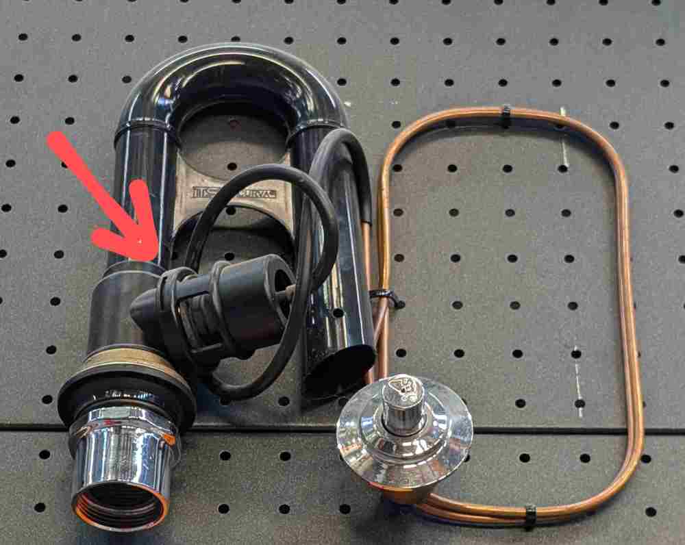

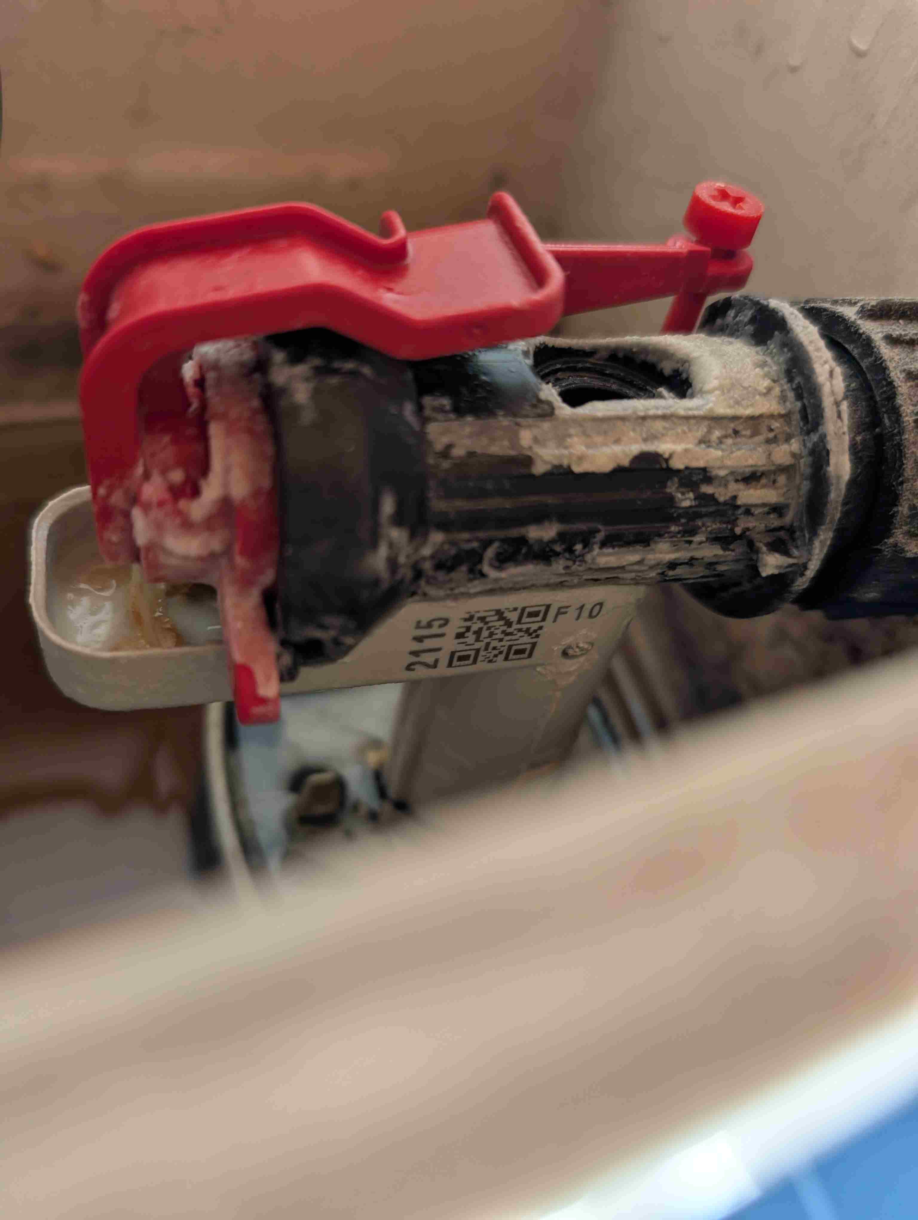

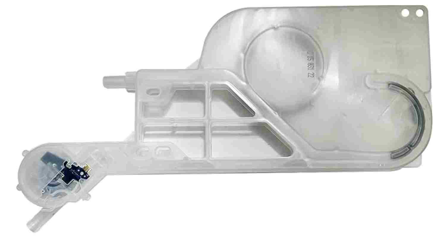

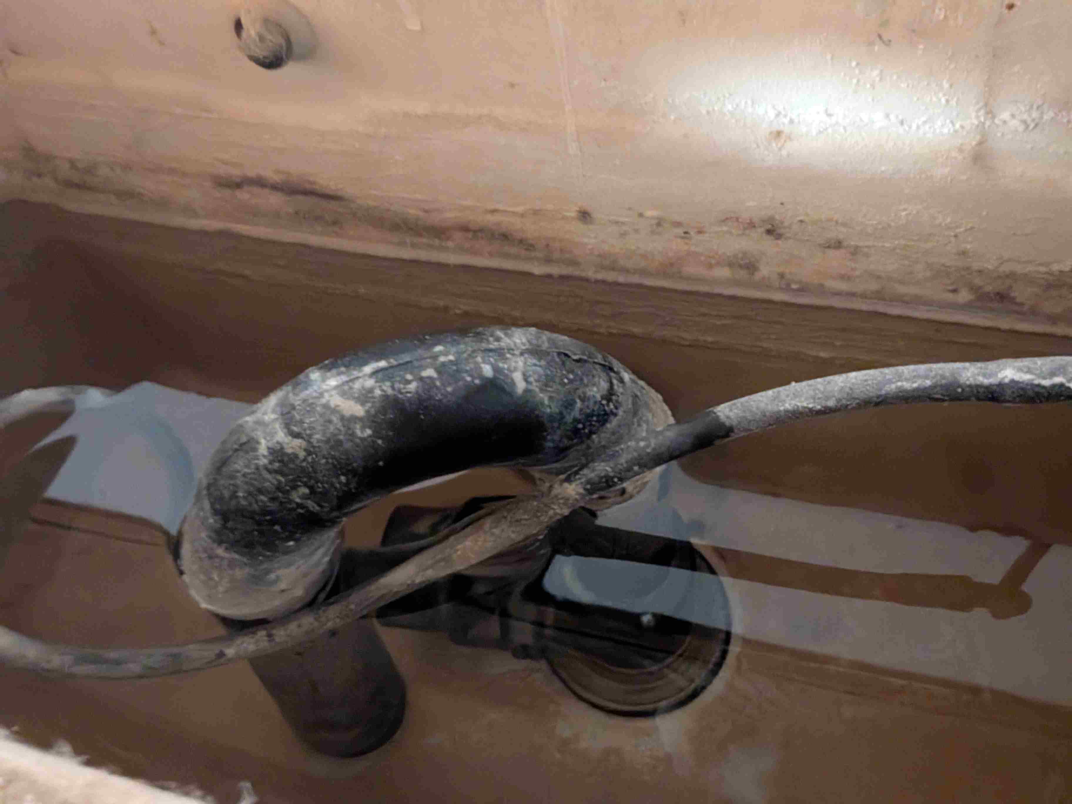

trasformare motore 380 trifase a 220 mono ma con collegamenti su scheda
Livio Orsini ha risposto a mauro_1980 alla discussione in Motori - Generatori
Non puoi usare un inverter per comando motori per alimentare la scheda! Per alimentare la scheda dovresti usare un inverter sinusoidale. Queste dovrebbero risultare dalle specifiche tecniche. Quella scheda potrebbe limitarsi ai contattori di marcia e arresto, oppure potrebbe anche inglobare sicurezze. -
Livio Orsini ha iniziato a seguire Panasonic CU-Z25TKE ventola esterna parte a volte e Rivolo d'acqua costante nello scarico
Rivolo d'acqua costante nello scarico
Livio Orsini ha risposto a Raffaele996 alla discussione in Impianti (Idraulica)
È la chiusura della cassetta che non funziona più bene; può essere un problema del leveraggio che la comanda oppure delle incrostazioni calcaree che ne impediscono la perfetta chiusura. - Oggi
Panasonic CU-Z25TKE ventola esterna parte a volte
Livio Orsini ha risposto a andreoli1969 alla discussione in Guasti/Problemi Climatizzazione
Nicolò probabilmente non hai letto il regolamento che hai accettato liberamente, altrimenti sapresti che non ti puoi accodare ad altra discussione; devi sempre aprire una nuova discussione, anche per argomenti simili. Inoltre questa discussione è inattiva da oltre un anno. -
hotpoint ariston LFT116A non parte
massimovr ha risposto a massimovr alla discussione in Lavastoviglie
@Stefano Dalmo si ho aperto il fianco e staccato la fascetta e il tubo. É l elettrocalvola che non apre perche adesso l ho provata meglio su un banco. Visto che ha i suoi 9/10 anni la lavastoviglie che sia meglio cambiare anche il frattura aria e turbina contalitri? Perche ho visto che cé un circuito sulla valvola che gira contalitri e non riesco a capire se funziona o no. -
Sostituzione citofono
giammarcopa ha risposto a giammarcopa alla discussione in Citofoni, videocitofoni e intercomunicanti
sì mi ha detto che ha contattato il responsabile di zona della Urmet se volevo potevo anche parlarci, gli attuali cavi che passano sono murati ,erano palazzi popolari di 4 appartamenti e sono stati murati fine anni settanta non c'è corrugato..... - Ieri
Dispersione elettrica che proviene da altro appartamento
Ile91 ha risposto a Ile91 alla discussione in Altro su impianti elettrici civili
Buonasera, grazie a tutti per le risposte. Volevo precisare che i tubi di scarico sono in pvc, quindi in questo caso l’equipotenziale va fatto solo sui tubi dell’acqua calda e fredda, giusto? Perché l’elettricista mi ha proposto di “mettere a terra” solo il tubo di ingresso dell’acqua (praticamente quello che si dirama dalla condotta condominiale ed entra in casa mia)..io sto prendendo tempo perché non mi convince molto la cosa anche per via della messa a terra condominiale che non so se funzioni perfettamente. Mi chiedevo, se l’inquilino al piano sottostante non è collegato alla messa a terra può comunque “inquinarla” con una dispersione che proviene da casa sua? Qualora decidessi di ristrutturare il bagno con tubi in ppr devono comunque essere collegati alla messa a terra? A questo punto non capisco se sono “più protetta” con i tubi in metallo e facendo il collegamento equipotenziale oppure con i tubi in materiale isolante. -
Installazione Urmet 1150 - collegamenti
vesuvio25 ha risposto a vesuvio25 alla discussione in Citofoni, videocitofoni e intercomunicanti
Innanzitutto grazie mille, cerco di fare un po’ di chiarezza. i miei vicini attualmente hanno 2 citofoni urmet: - il primo è 1150 con ronzatore (e che è quello che vorrei anche io installare in casa mia) ma credo che nel fare la ristrutturazione gli abbiano sostituito il cavo originale del citofono. - il secondo vicino ha urmet 1130 con cavo originale (cavo uguale al mio nell’appartamento). Ora da come ho letto devo agire in questa maniera: - il collegamento del mio 1150 posso copiare tutti i numeri sia dell’1130 che 1150 tranne del cavo 7 (dell’1130 blu/rosso) e del cavo collegato al ronzatore (dell’1150 bianco/marrone), questi colori corrispondo alle chiamate giusto? E come trovo la mia chiamata? Dietro alla pulsantiera non vedo i colori dei cavi del vicino. per quanto riguarda il collegamento del mio cavo alla montante, non ho capito bene come collegare. devo anche qui rispettare i colori e collegarli? Non vorrei mettere in corto l’impianto e bruciarlo. spero di aver spiegato tutto, grazie a tutti voi saluti a rurtiamm -
Problema telecomando Homann
ROBY 73 ha risposto a Matteo_1978 alla discussione in Cancelli elettrici
Sì, ma devi cancellare la memoria attuale nella scheda ricevente prima, altrimenti una parte del codice rimarrà sempre memorizzata anche nel radiocomando del tuo vicino, purtroppo con i sistemi Rolling Code come dovrebbe essere il tuo, a volte succede. -
E allora significa che il contatto di STOP non c'è; quindi, o è rotto il pulsante stesso che hai in casa, oppure è interrotto il filo o l'intero cavo lungo il percorso. Comunque, "aiutati" anche guardando i led che sono utilissimi e quindi in questo caso il Led 6: L6 acceso = blocco, si spegne ad impulso del comando di STOP (quindi deve essere sempre acceso, vedi LED DI DIAGNOSTICA a pag. 3 del manuale). No, leggi con attenzione quello che segue: come già detto il contatto di STOP va collegato ai morsetti 3 e 6 della ELPRO 27, quindi verifica il cavo ed il pulsante in casa con un tester (se ce l'hai e lo sai usare) ed eventualmente se volessi replicare il comando di STOP dal radiocomando, devi spostare il filo blu dal morsetto 3 al morsetto 4 della scheda ricevente S46/C, però attenzione che i due contatti (pulsante in casa e ricevente radio) vanno collegati in serie tra loro e NON in parallelo Dai collegamenti che hai disegnato nello schema, in teoria con un pulsante (Canale 1) che era collegato al "Comando Radio" (morsetto 7 ELPRO 13 e 27) eseguivi l'intera manovra Apri - STOP - Chiudi, mentre con un altro pulsante del radiocomando (Canale 2), in teoria eseguivi solo la manovra di apertura, ma se dici che i fili che entrano nei morsetti 3 e 5 della ricevente erano "morti" nel pozzetto, allora questo NON poteva accadere, ti risulta? Ho capito bene? Considera che nella vecchia ELPRO 13, i morsetti 3 e 8 sono lo stesso comune, mentre ora nella ELPRO 27 il morsetto Comune è solo il 3 e invece l'8 è stato aggiunto il comando di "Apertura Pedonale" e cioè l'apertura di una sola anta. Quindi, per semplificare le cose, intanto comincia usando / collegando solo i morsetti 3 Comune e 7 Contatto Radio della ELPRO 27 e quindi di conseguenza 1 e 2 della ricevente e/o il pulsante e/o i due spezzoni di filo. Poi eventualmente se serve passeremo alle cose più "difficili". Leggi bene quello che ho scritto: La foto della ricevente S46/C della CARDIN, ok: https://www.adi.lv/upload/Instrukcijas/Radiovadiba/S46 radiouztvereji.pdf ma NON hai postato una foto panoramica della ELPRO 27 come ti avevo chiesto però: E già che ci sei e se ce l'hai anche della vecchia ELPRO 13. Ma solo per curiosità: Ma che fine ha fatto l'elettricista? Non ti converrebbe chiamare lui che forse faresti prima?
Raffaele996 ha iniziato a seguire Rivolo d'acqua costante nello scarico
Rivolo d'acqua costante nello scarico
Raffaele996 ha inserito una discussione in Impianti (Idraulica)
Buongiorno, ho uno scarico ITS Todini e da un po' di tempo sento che il meccanismo di approvvigionamento di acqua funziona ininterrottamente a causa di un piccolo rivolo d'acqua che scorre costantemente nel wc. Immagino che il problema possa essere dovuto alla campana dell'ITS Todini (modello curva 6.00/6.01). Credete che sostituendo la campana possa risolvere? Aggiungo che il galleggiante è particolarmente pieno di calcare, ma provando a chiudere l'acqua il tank dello scarico si svuota dopo un po' di tempo, quindi credo che il problema non sia galleggiante/sistema di approvvigionamento di acqua. Allego foto (la prima è di esempio) -
Raffaele996 ha aderito alla comunità
Giucra ha iniziato a seguire Rowenta dc8975 esce vapore dalla valvola di sicurezza
Rowenta dc8975 esce vapore dalla valvola di sicurezza
Giucra ha inserito una discussione in Piccoli elettrodomestici
Un saluto a tutti, espongo il mio problema: non appena va in temperatura la caldaia del ferro da stiro Rowenta dg8975, si apre la valvola di sicurezza. Dunque, impossibile stirare. Ho provato a cambiare tutta la caldaia ma niente non funziona, la valvola si apre sempre. A questo punto o la scheda o la valvola di sicurezza. in passato ho letto che altri hanno avuto la stessa problematica. C’è qualcuno che ha risolto questo problema. grazie anticipatamente. -
Indesit WIE 107EX - Mancato riconoscimento oblò chiuso (già eseguiti alcuni controlli)
Ciccio 27 ha risposto a fenestren alla discussione in Lavatrici - Asciugabiancheria
Ho rivisto la scheda: è una delle prime, coi componenti ancora thru-hole invece che SMD: per me è un segno di robustezza e di costruzione non votata al risparmio. Un motivo in più per tenersela cara. 😉 Allora valgono le solite raccomandazioni: no all'abuso di carichi ridotti, basse temperature e detersivo liquido. -
Buchi simil bruciature bucato
Ciccio 27 ha risposto a Chicca1974 alla discussione in Lavatrici - Asciugabiancheria
È la mia ipotesi da sempre. 😉 -
Problemi con CX_One e Win 10 - 11
Marco Fornaciari ha risposto a Marco Fornaciari alla discussione in PLC Omron
Oggi pomeriggio abbiamo provato a rifare da zero il 5° PC (fisso): niente da fare, CX-One non funziona con nessuna versione da 4.51 in avanti. Usato stesso Win 10 degli altri 3 funzionanti. E sabato scorso, il tecnico del cliente, ha rifatto il PC con Win 11, non funziona neanche lì, ma non è certo se c'è l'aggiornamento citato da Ctec. Quindi abbiamo dedotto che è importante l'abbinamento: HW, bios, Win 10/11; e che gli ultimi aggiornamenti di Win 10 creano problemi. Abbiamo anche riscontrato che il remover di Omron lascia ulteriori tracce in giro per il PC e il registro oltre a quelle che sappiano e che togliamo a mano: sul mio PC a mano ho tolto circa 400 voci, poi ho mollato la storia e ho reinstallato. Tracce che a quanto pare dammo fastidio in modo random. Dopo la reinstallazione è emerso che dei dati di apertura dei file dei programmi rimangono in pancia: mai visto prima. -
VPN SSTP tra 2 Mikrotik
paologomba ha risposto a paologomba alla discussione in WAN e Larga Banda (Wi-Fi - GPRS - UMTS)
Buonasera Andrea, purtroppo non riesco a capire come devo implementare la rotta da te suggerita e la motivazione... mia colpa causa inesperienza. Allo stato attuale sul client ho impostato una rotta che punta alla LAN del server 192.168.1.0 tramite l'indirizzo del tunnel 172.178.13.1 e quella di ritorno che dal server punta alla LAN del client 192.168.11.0 tramite l'indirizzo del tunnel 172.178.13.2. E fin qua ho capito il concetto. Dal PC1 locale riesco a fare il ping sia del PC2 remoto che dell'indirizzo del mkt remoto (192.168.11.254). Il suggerimento che mi hai fornito non riesco a capirlo, riusciresti a scrivermi 2 righe di spiegazione o come impostare la rotta? Scusa il disturbo grazie -
Quote installazione motoriduttori
Blasco5507 ha risposto a Blasco5507 alla discussione in Cancelli elettrici
Up -
Strano, a me escono senza problemi, comunque prova anche da qui: https://datasheet4u.com/pdf-down/B/R/A/BRAIN03-Genius.pdf (Rev.6) https://manuals.easygates.co.uk/wp-content/uploads/2013/02/Brain_03_04.pdf che eventualmente lo scarichi da QUI se non si apre subito ed è una versione precedente a quella del pdf sopra (Rev.4) TC = Cancello aperto in pausa (Solo con richiusura automatica abilitata, vedi paragrafo successivo)......... 9. REGOLAZIONE DEI PARAMETRI DI FUNZIONAMENTO Prova ad "eliminare" momentaneamente l'orologio e vedi se funziona solo con il radiocomando e/o con un semplice pulsante collegato tra COM e OPEN-A
impianto off grid con inverter in rete
mgaproduction ha risposto a salvo355 alla discussione in Fotovoltaico
Tecnicamente è senza dubbio fattibile fare impianti che NON immettano corrente in rete. Se poi sia anche legale, non saprei. So soltanto che se non faccio immissione, credo di essere nel diritto di fare quello che voglio a casa mia, installando quello che più mi piace e mi abbisogna. Ma poi, perchè rinunciare agli introiti del GSE ? Fatti pure l'impianto per autoconsumo, come tutti noi, che tanto la spesa è precisa identica. Non è che un impianto senza immissione costa di meno, questa è solo una questione di sw dell'inverter. Per cui, spendere X per fare l'impianto o spendere lo stesso X per farlo e fare immissione è comunque sempre meglio. O no ? -
Ciao and.1974, Non lo conosco, ma al 99,99% sembra un radiocomando clone e quindi non originale di qualche produttore leader di automazioni. Sul retro, c'è scritto qualcosa? Sai qual è la ricevente o meglio ancora puoi fare una foto della stessa?
Strano, è nuovo ed è un codice Philips originale dell'epoca. Dei -27V bassi cosa ne pensi? Non è che si perdono da qualche parte? io sono abbastanza convinto di avere problemi sull'E/W perchè se restringo il quadro con il trimmer dell'ampiezza H questo non si stringe correttamente ma fa iimediatamente effetto cuscino. Allego alcune immagini, e questo non è per nulla normale. Inoltre se interpreto bene lo schema la -27V va propro all'E/W senza transitare da altre parti. Grazie
Collegamento in parallelo urmet 1133/001 e urmet Atlantico 1133/16
ROBY 73 ha risposto a dcocco alla discussione in Citofoni, videocitofoni e intercomunicanti
Anche questo è vero, ma a parte usare il 788/22 con un'ulteriore suoneria esterna e trasformatore, a questo punto non mi viene in mente altro per trovare una soluzione al problema -
Segnale luminoso per URMET 1133/15
ROBY 73 ha risposto a Massimo_1979 alla discussione in Citofoni, videocitofoni e intercomunicanti
Ok, come preferisci. Ciao prego -
Philips 22CS5440 - errore E1
Riccardo Ottaviucci ha risposto a frapenas alla discussione in Philips - Phonola
io comincio a pensare che il trafo eroghi un'EAT leggermente inferiore e avviene l'effetto pompa come accadeva per i TV valvolari -
Stefano Dalmo ha iniziato a seguire Buchi simil bruciature bucato
Buchi simil bruciature bucato
Stefano Dalmo ha risposto a Chicca1974 alla discussione in Lavatrici - Asciugabiancheria
Non credo si possa sapere con certezza la causa . -
Buchi simil bruciature bucato
Chicca1974 ha risposto a Chicca1974 alla discussione in Lavatrici - Asciugabiancheria
Sto continuando a fare le lavatrici, ma il problema, da quando ho fatto il ciclo a 90 gradi con il cura lavatrice, non si è più ripresentato. Potrebbe quindi essere stato causato da qualche residuo di lavorazione? o è solo un caso?
