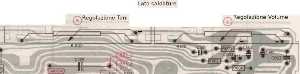

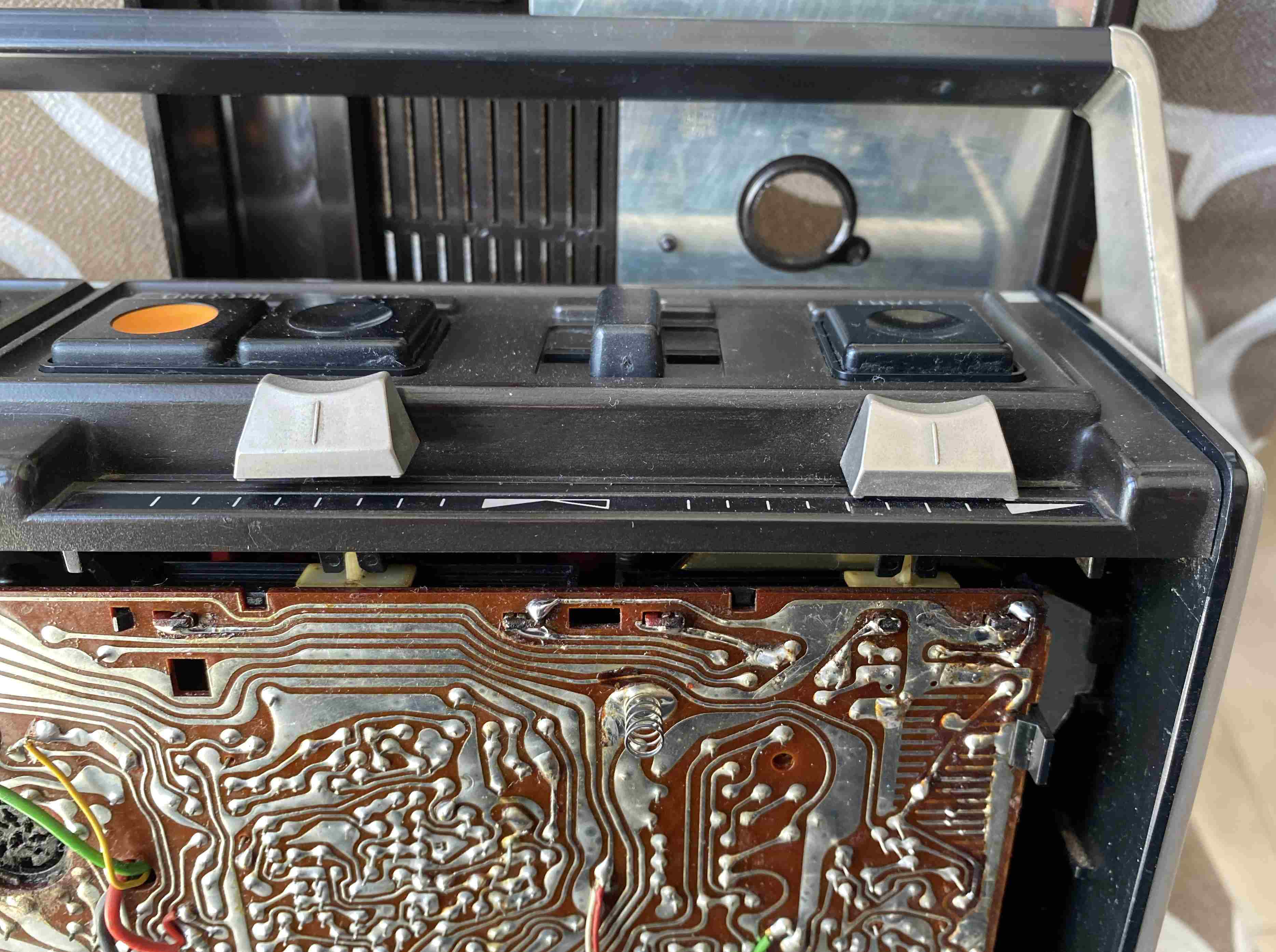

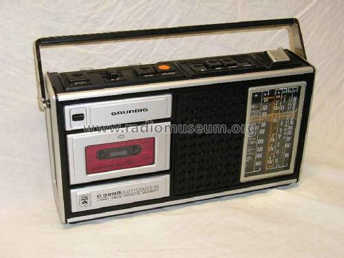

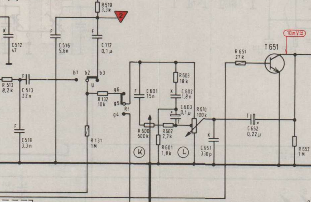

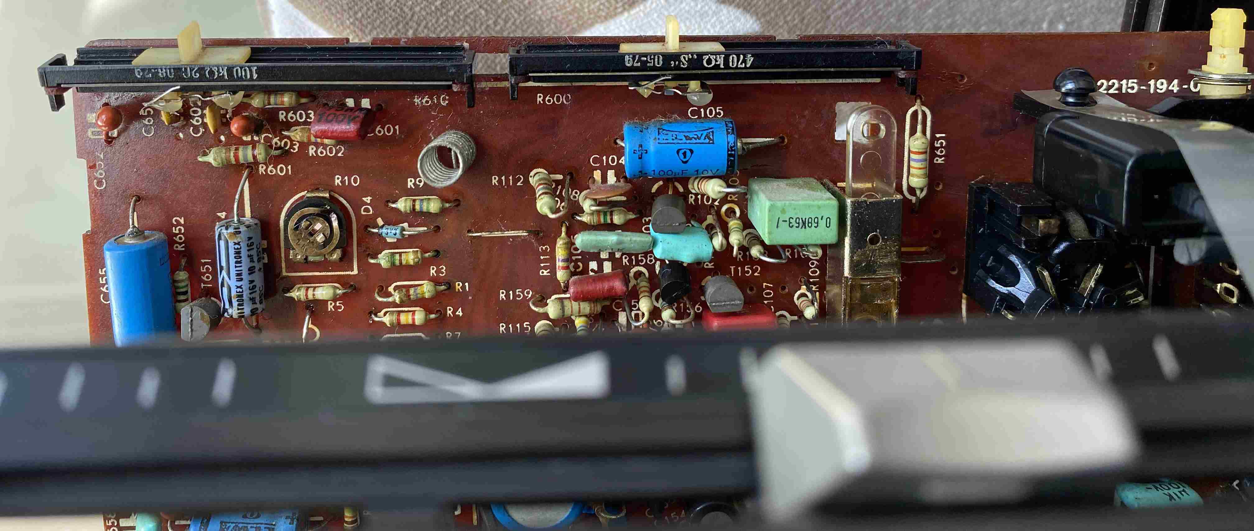

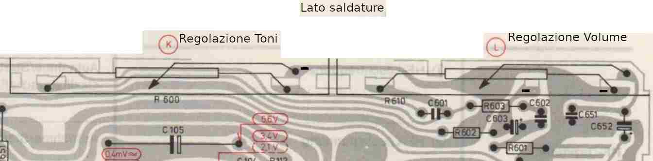

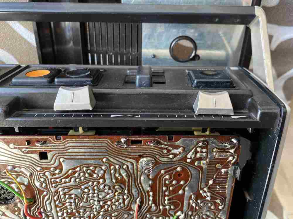

Radio C3200K della Grundig SOS potenziometri
Alberto57 ha inserito una discussione in Radio - Stereo - Autoradio - HiFi - CD - DVD
Salve, vorrei chiedervi un consiglio. Tantissimi anni fa acquistai per mia Mamma questa radio “Grundig c3200k”. Lei non c’è più ed io desidero tenere con me questo ricordo, possibilmente funzionante. Il problema è che la radio si accende perfettamente, ma si ascoltano anche tanti rumori tipici di potenziometri che non lavorano più bene. Ho cercato di pulirli con spray Pulisci-Contatti (non oleosi), ma la soluzione reale dovrebbe essere la sostituzione del potenziometro dei Toni e quello del Volume. Non riesco a reperirli, per forma e/o dimensione, si aggiunga inoltre che il potenziometro del volume ha anche un quarto piedino collegato per la compensazione del Loudness. Ovviamente non vorrei modificare l’aspetto esterno della radio, facendo fori per utilizzare potenziometri rotativi. Per piacere, il forum può darmi un suggerimento, magari dettagliato? Vi invio le scansioni e foto di alcuni dettagli. Vorrei inviare anche le scansioni del manuale, ma non so come fare, visto che tra gli allegati non mi è consentito inviare file pdf. Grazie in anticipo. Saluti, Alberto -
Problema scheda alim. TV LG oled65"
markiuti ha risposto a markiuti alla discussione in LG - Goldstar
Putroppo della leggera fuoriuscita sulla parte frontale non ho fatto foto, ma vi assicuro che è uscito il nucleo nero di 1/1.5mm. senza tracce di liquidi e nella foto si intravede il nero che dovrebbe essere tutto a filo del condensatore. Beh! scoppiati no altrimenti non si accenderebbe la tv immagino, diciamo che sono leggermente deformati. @Dumah Brazorf avevo letto che se il valore è inferiore è più facile che si surriscaldano inoltre come dimensioni sono più piccoli, invece va bene se il valore è superiore tipo 500V ma prorio non li trovo in rete.. andrò in qualche negozio di elettronica, nessun altro sospetto. @3kek1 non è banale per questo voglio tentare di sostituire solo i condensatori, male non ne faccio. Di schede ne ho solo due una di alimentazione e una per la gestione. Ho sentito l'assistenza LG nella mia zona, mi hanno chiesto dai 400 ai 500 € per la diagnosi e sostituzione scheda. -
Scheda comando riscaldamento escavatore CAT312LC
Avevo fatto la domanda ma era scappato il punto anziché il punto interrogativo. -
nomore ha iniziato a seguire Diodo Led che non corrisponde
Sostituzione faretti bagno (attacco gu4) con led
Leone2285 ha risposto a andrio1979 alla discussione in Illuminazione a Led
Ciao Maurizio, io sapevo che quei trasformatori sono progettati per servizio discontinuo. Visto che userà 5 faretti da quasi 5W non sono pochi quei 15VA? -
Scheda comando riscaldamento escavatore CAT312LC
Livio Orsini ha risposto a Leone2285 alla discussione in Elettronica generica
Ottimo. -
Sostituzione faretti bagno (attacco gu4) con led
andrio1979 ha risposto a andrio1979 alla discussione in Illuminazione a Led
Inizio andare un po in confusione....... Non c'e la possibilita di mettermi una foto di quello che devo comprare? Considerate che devo comprarne 2 perche i bagni nel quale devo sostituire le lampadine sono 2. Sempre 5 lampadine per ogni bagno -
Scheda comando riscaldamento escavatore CAT312LC
Dopo quasi un mese dal montaggio la scheda sembra funzionare bene. A causare il riscaldamento di LM317 erano gli attuatori; pur non scaldando sempre ho notato che scollegando gli attuatori la temperatura non sale. Ciò però non è un problema perché abbiamo scelto la posizione che serviva principalmente e scollegato gli attuatori. La lunghezza del filo che va al potenziometro può interferire in futuro col funzionamento. Ad oggi i giri cambiano correttamente come col filo più corto; ho usato, per allungare, un filo leggermente più spesso. - Oggi
Se pensi di cavartela con una analisi cosi banale che banale è dire poco, rischi che sbagli pure a cambiare scheda.. poi voglio vederti a cambiarle tutte... a caso...
Diodo Led che non corrisponde
nomore ha risposto a nomore alla discussione in Componenti elettronici ed equivalenze
Ciao, e grazie della risposta. Il dubbio è che il sacchetto riporta il modello vecchio ma il fotodiodo è completamente differente. Abbiamo eseguito tutta la tracciabilità e l'ultimo passaggio sarebbe di una etichettatura errata di Vishay, cosa alquanto strana. Io non so se da 875nm a 890nm può cambiare cosi tanto la resa di un fotodiodo. C'è proprio tanta differenza... a vedere il datasheet non sembra tale da avere una performance del 70% circa in più su limite portata... Però non ho esperienza specifica nel settore. -
Ciao per forare il gress, gli idraulici usano delle specie di frese diamantate da usare sul Flex. Costano parecchio e le usi per pochi fori . Col tassellatore il gress si buca facilmente ma spacchi pure la piastrella.Il consiglio Parkside è più che valido.Bosh la serie blu. La serie verde non ha niente a che vedere con black e Decker che fa parte di un altro gruppo, . Parkside ha anche attrezzature specifiche per elettricisti validissime.tipo i cacciaviti a batteria,le crimpatrici per puntalini,le chiavi a tubo isolate,la stazione saldante a batteria,il mini Flex lo uso per le canaline ecc.
Nessuno spunto? ormai mi sono rassegnato a ricomprarla, sto solo aspettando di pagare le finestre nuove per accedere al bonus elettrodomestici, però vorrei almeno provare. Mi scoccerebbe forse una cavolata. poi eventualmente non risolvessi, ha senso cannibalizzarla per prendere qualche pezzo da rivendere? da vendere a prezzo basso più basso del mercato. eventualmente quali pezzi componenti terreste? grazie
Sony Bravia KDL-50W755C - schermo bianco e led rosso 5 volte
Salvatore Biondo ha risposto a Salvatore Biondo alla discussione in Sony
Allora tengo a chiarire che non ho l'urgenza di riparare la tv per il semplice motivo che ne ho ricomprata un'altra. Non ho remore a portarla a riparare ma prima volevo chiedere a chi ne capisce più di me se ha suggerimenti/consigli da darmi in merito. Mi spiace buttare una TV che si vede perfettamente (quando, come adesso, non presenta il problema che avevo descritto) ma d'altro canto vorrei anche capire la convenienza o meno a farla riparare. Una cosa è la sostituzione di qualche condensatore che può fare un negozio di elettrotecnica un'altra recarsi presso un centro assistenza dove devo pagare per avere un preventivo per poter poi decidere se è conveniente a meno procedere alla riparazione/sostituzione di un componente tenendo sempre presente che tutti gli altri hanno comunque i loro anni di servizio sulle spalle. Non credo che il forum sia riservato solo ai "tecnici" o amatori. Se fosse così si potrebbero utilizzare apposite sezioni chiuse riservate agli "esperti". Se il problema "non è alla portata" e bisogna andare direttamente da un tecnico credo che questo forum sarebbe ben poco frequentato. Solo per fare un esempio, sempre per un problema che "non era alla mia portata" e che riguardava la sostituzione di un citofono URMET ho tranquillamente risolto in autonomia con l'aiuto di chi ci capiva (sempre su questo forum). Io ci posso mettere la mia buona volontà (ho anche reperito il manuale di servizio/interventi della SONY per questi TV, che non posso allegare perchè in pdf). Se invece poi i consigli sono di rivolgersi direttamente al tecnico....... -
Consigli acquisto nuova lavatrice slim
lastway ha risposto a lastway alla discussione in Lavatrici - Asciugabiancheria
Quindi, mi pare di capire, che ci sia una certa affidabilità. Invece, domanda per @Diomede Corso in cosa le lavatrici con carica dall'alto sarebbero migliori rispetto a quelli frontali slim? Di lato negativo ci vedo l'impossibilità di sfruttare lo spazio superiore. Di positivo? Grazie come sempre per le risposte che mi date. -
Lorenzo1992 ha aderito alla comunità
Sony Bravia KDL-50W755C - schermo bianco e led rosso 5 volte
mistertv ha risposto a Salvatore Biondo alla discussione in Sony
Come tutti i lavoratori; immaginiamo che invece tutti alla mattina andiamo a lavorare ed il datore di lavoro non ci retribuisce con la scusa che farsi pagare è un vizio 😃. Comunque, a parte tutto il problema del tv non sta sulla scheda in foto. -
Problema scheda alim. TV LG oled65"
Dumah Brazorf ha risposto a markiuti alla discussione in LG - Goldstar
Che siano 460 o 450V cambia poco. Bada piuttosto alle dimensioni. Epperò a me quei condensatori non sembrano scoppiati. Andrebbero verificati con un capacimetro ed ESRmetro. Piuttosto lato bassa tensione nessun condensatore sospetto? -
mistertv ha iniziato a seguire Sony Bravia KDL-50W755C - schermo bianco e led rosso 5 volte e Problema scheda alim. TV LG oled65"
Problema scheda alim. TV LG oled65"
mistertv ha risposto a markiuti alla discussione in LG - Goldstar
I condensatori cosi grandi spesso sembrano gonfi ma non lo sono ed è più una caratteristica costruttiva, la parte di sotto è più sospetta ma se non c'è fuoriuscita di liquido va analizzato meglio. Indispensabile è scaricarli da eventuali tensioni residue, smontarli e misurarli con LCR meter o almeno un prova condensatori classico. -
Scambiatore urmet 788/51 non scambia
gettis ha inserito una discussione in Citofoni, videocitofoni e intercomunicanti
Buongiorno. Ho montato uno scambiatore 788/51, collegando i due fili che partono dalle pulsantiere dal comune 12 volt rispettivamente ad sn1 ed sn2;da sn1 funziona perfettamente perché é rimasto in quella posizione; quando vado a suonare dall'altra pulsantiera non scambia e rimane sulla prima. ho collegato tutto come da schema con c1 e c2 collegate a 12 volt; lo zero allo zero dell'alimentatore e l'11 al +6 dell'alimentatore; ho provato a mettere il tester su sn1 ed sn2 e quando si suona il voltaggio oscilla pochino per assorbimento ma non scambia. Avete idea di cosa possa essere perché non scambia. Grazie -
Sony Bravia KDL-50W755C - schermo bianco e led rosso 5 volte
carlovittorio ha risposto a Salvatore Biondo alla discussione in Sony
Perc hè i tecnici hanno il brutto vizio di farsi pagare 😄 -
Sony Bravia KDL-50W755C - schermo bianco e led rosso 5 volte
mistertv ha risposto a Salvatore Biondo alla discussione in Sony
Questa è la scheda driver led e non ha a che vedere con il guasto che hai tu e che è invece circoscritto tra T-CON, MAINBOARD e PANNELLO. Credo che presto o tardi il problema si ripresenterà ma proprio non capisco il perchè l'ostinazione a non portare i tv ai tecnici almeno quando il problema non è alla propria portata. -
Salve, la mia Tv del 2020 all'accensione con telecomando o da tasto fisico, non si accende al primo colpo ma devo sempre premere due volte da tasti diversi aspettando alcuni secondi. Dopo ricerche in I.E. ho fatto, Hard Reset tv e telecomando, spenti e staccato da corrente per ore ma senza esito.Alla fine ho scoperto che è un male comune e quindi l'ho aperto, mi sono accorto che i due condensatori Su'scon sembrano andati, la parte frontale è fuori di 1mm e uno presenta anche un piccolo rigonfiamento sul retro(vedi foto). La scheda in sostituzione l'ho trovata e costa 150€ , ma vorrei tentare la sostituzione dei due condensatori da pochi euro. Il condensatore è Su'scon; 150uF; 460V SV550 ma non l'ho trovo e non trovo nemmeno uno equivalente...non conosco i valori o le caratteristiche per fare altre scelte ma sono attrezzato e non nuovo a lavori di questo tipo. Vi chiedo cortesemente se potete darmi una mano ad individuare i condensatori prima di sostituire tutta la scheda...grazie.
Ctec ha iniziato a seguire Diodo Led che non corrisponde
Diodo Led che non corrisponde
Ctec ha risposto a nomore alla discussione in Componenti elettronici ed equivalenze
Per il discorso fornitura, strano, la Vishay è molto seria. Non è che li acquistate tramite canali "alternativi"? Attenzione anche che non siano esattamente quelli, ma della stessa famiglia: hanno intensità diverse Per il confronto, non sono uguali. Il vecchio ha il picco a 875nm e uno spettro ampio, il 6210 invece ha il picco a 890nm e un spettro più stretto. Anche come intensità mi pare migliore -
Diodo Led che non corrisponde
nomore ha inserito una discussione in Componenti elettronici ed equivalenze
Buongiorno, ho una presunta rogna da risolvere in riferimento ad un diodo ir infrarosso. Abbiamo in fornitura, montato su dei circuiti, il diodo TSHA6203, diodo utilizzato da molti anni con sempre la stessa resa. Ora mi ritrovo un diodo che fisicamente non è più lo stesso ma che è venduto sempre con la stessa sigla. Questo diodo, apparentemente sconosciuto, ha una resa molto migliore ma sembra possa avere problemi di affidabilità. Il diodo sostitutivo sarebbe il TSHF6210, che ho visto essere fisicamente molto simile al predecessore TSHA6203 pur avendo una resa nettamente migliore. Quello che mi è poco chiaro, oltre alla questione della fornitura dubbia, è come possano avere una resa completamente differente pur essendo da datasheet molto simili. Ovviamente si parla di circuiti che non sono stati cambiato, quindi il pilotaggio è sempre lo stesso. Qualcuno di voi ha avuto una esperienza simile oppure è esperto di diodi Ir e relative ottiche?? Grazie!!! -
Livio Orsini ha iniziato a seguire tv samsung ue43ru7090uled rosso lampeggiante e non si accende
tv samsung ue43ru7090uled rosso lampeggiante e non si accende
Livio Orsini ha risposto a iclaudio alla discussione in Samsung
Leggi con attenzione il regolamento: gli accodamenti ad altre discussioni non sono mai ammessi, anche per problemi simili! Bisogna sempre aprire una nuova discussione. Inoltre ti sei accodato ad una discussione inattiva da oltre 3 anni, un po' difficile ricevere risposte. -
micerinus ha iniziato a seguire TV Samsung UE43RU7175UXZT-righe orizzontali e verticali e sdoppia immagine
TV Samsung UE43RU7175UXZT-righe orizzontali e verticali e sdoppia immagine
micerinus ha inserito una discussione in Samsung
Buongiorno. Ho questo TV che fa le cose descritte in oggetto.Ho visto che in linea di massima l'argomento è già stato trattato,ma vi chiedevo,gentilmente,come potrei fare con questo tipo di flat con distanza millimetrica,a provare ad isolare PIN(e quali) per 'togliere segnali di clock. Allego immagini se qualcuno mi può aiutare. Grazie. Paolo -
Sony Bravia KDL-50W755C - schermo bianco e led rosso 5 volte
Salvatore Biondo ha risposto a Salvatore Biondo alla discussione in Sony
Io non sono in grado di cambiarli...sarebbero quei cinque "tubi" di colore nero, suppongo... Dovrei portare la scheda da un tecnico a farli sostituire, perchè comprarla usata online non mi darebbe alcuna garanzia di durata.
