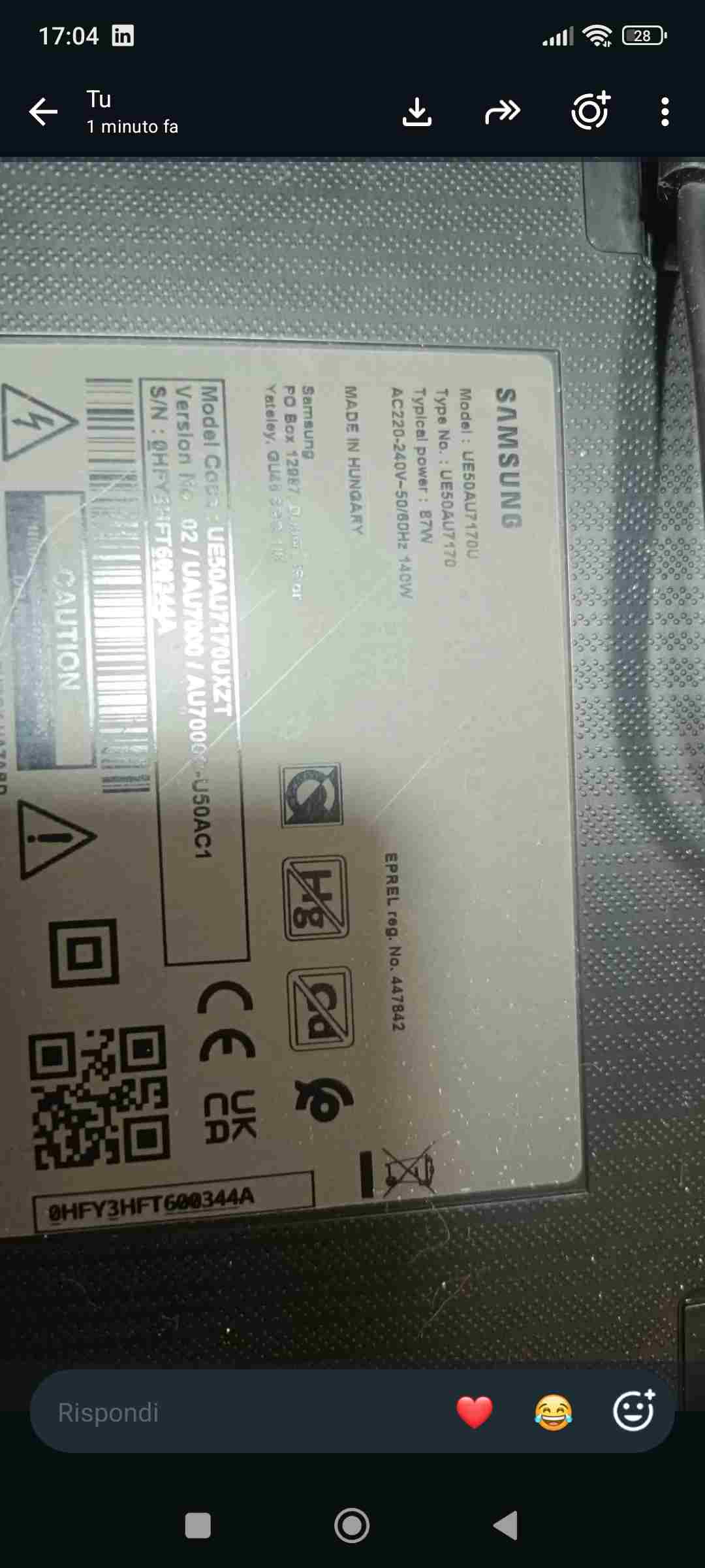

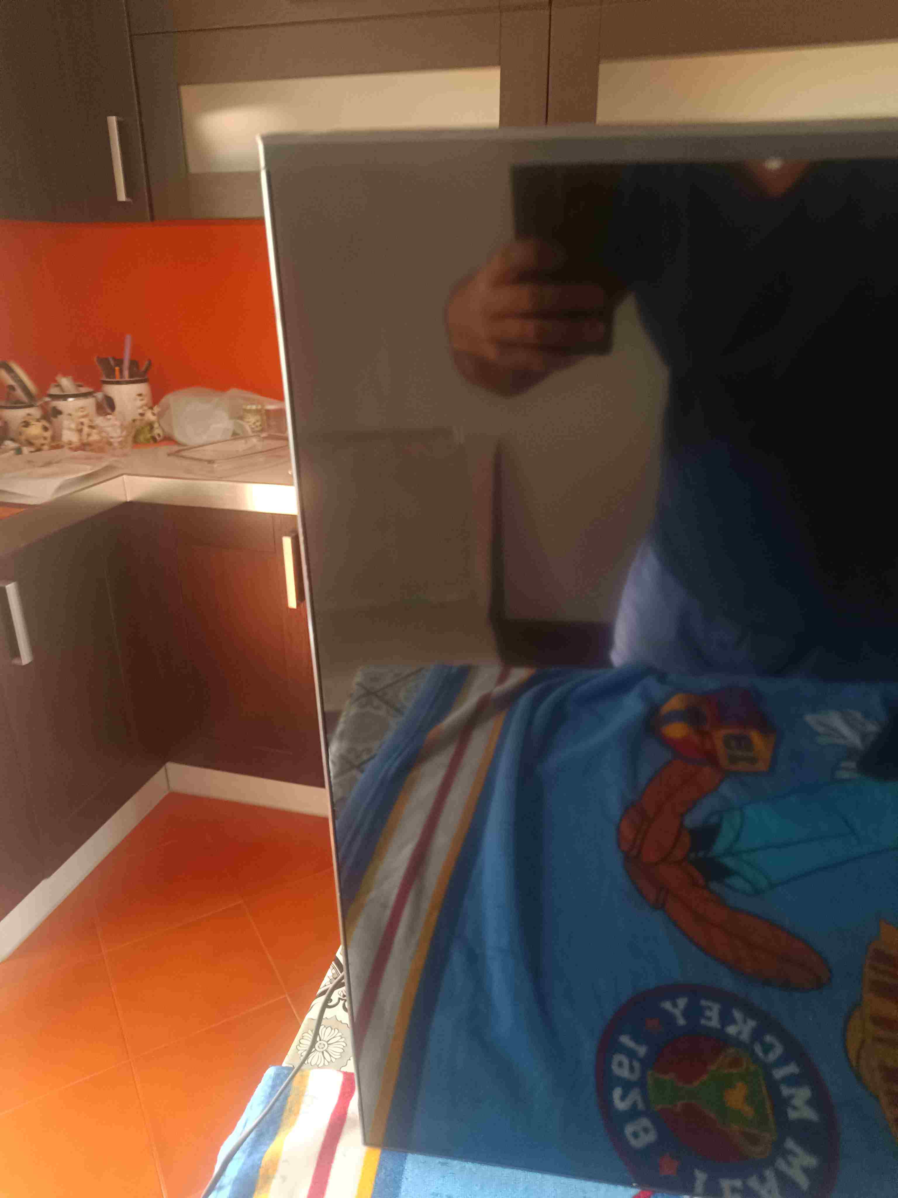

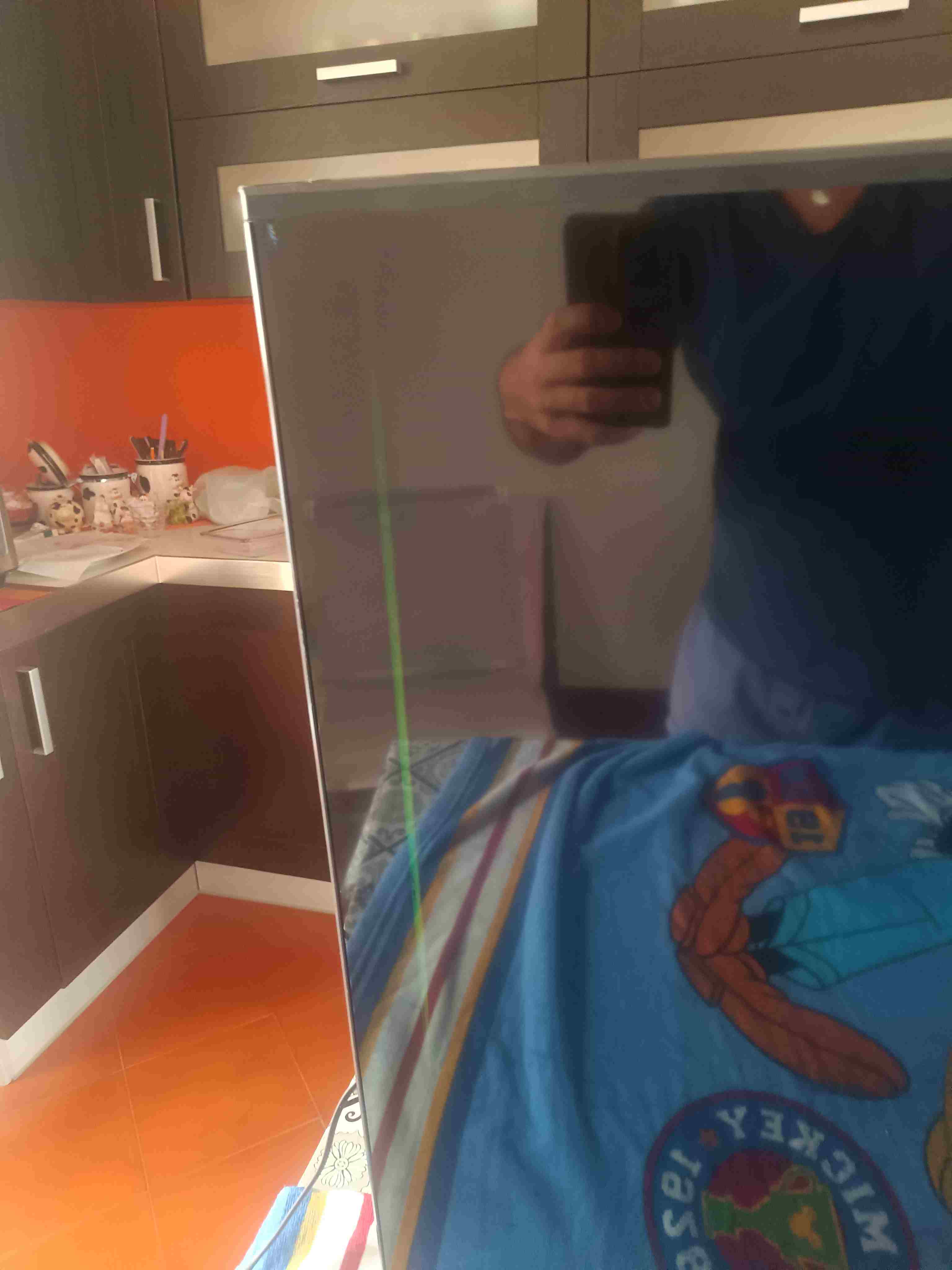

alimentatore stabilizzato Zetagi mod.147
Livio Orsini ha risposto a Sergio Blascovich alla discussione in Elettronica Fai da te
Il 2n3055 ha un Hfe minimo garantito di 20 con Ic = 4A, che crolla a 5 a Ic = 10A. COnsiderando anche un guadagno di 20 a 5A, significa che in base necessitano almeno 250mA, fatto che impedisce di usare solo uno zener, almeno di usare uno zener da 20W. È necessario avere il 2n3055 in darlington con un transistor di media potenza come, ad esempio, il BD140, che assicura un ulteriore guadagno di 20, così che in base necessitano <13mA. In questo modo è suffciente polarizzare lo zener con 25mA per garantire un suffciente stailità,. Ma si può anche scegliere un transistor di media potenza più performante del BD140 e diminuire ulteriormente la corrente di polarizzazione di zener. -
renato77 ha iniziato a seguire Samsung pannello
Buon pomeriggio ho questo TV Samsung 50pollici col seguente difetto vedi foto se batto nel pannello ho i flash bianchi può essere il pannello in corto?. come poso ripararlo se sì può Grazie tanto
Ferro rowenta non eroga vapore
jack-vc09 ha risposto a jack-vc09 alla discussione in Piccoli elettrodomestici
Buongiorno quando non esce più vapore arriva tensione sul l’elettrovalvola ma non si apre, inoltre a volte mi manda in tilt il tester immagino sia la bobina ma per sicurezza la sostituisco completa..vi aggiorno quando riesco a sostituirla al momento grazie - Oggi
alimentatore stabilizzato Zetagi mod.147
NovellinoXX ha risposto a Sergio Blascovich alla discussione in Elettronica Fai da te
Con 3 LM7805 è già un miracolo se arriva a 3 Ampere, manco la lampadina da 55W si accende. Se andando a risparmio si usa un 2N3055, uno zener, una resistenza e 3 condensatori, si ottiene un alimentatore già degno di questo nome con un'erogazione più stabile e con una corrente maggiore. -
Ciccio 27 ha iniziato a seguire Perdita acqua interna SMG ST324L
Perdita acqua interna SMG ST324L
Ciccio 27 ha risposto a tribal123 alla discussione in Lavastoviglie
Cambia il tubo di carico, che ha integrata l'elettrovalvola che non chiude più bene. -
Macchina da caffe didiesse
jonnyciclista ha risposto a jonnyciclista alla discussione in Piccoli elettrodomestici
Buongiorno ok ti aggiorno grazie mille Buongiorno ok vi aggiorno grazie mille -
Alessio Menditto ha iniziato a seguire umidificatore orieme U9500
umidificatore orieme U9500
Alessio Menditto ha risposto a laura66 alla discussione in Altro su termotecnica
Che dire, io userei acido citrico. -
Macchina da caffe didiesse
Stefaro74 ha risposto a jonnyciclista alla discussione in Piccoli elettrodomestici
Confermo quanto detto da leone, il porta cialde ha un dado inferiore che lo tiene al suo supporto. Tra il portacialde e il supporto va inserito uno spessore che nella mia era in dotazione (guarda dentro il vano per la bottiglia dell'acqua), è un quadrato di plastica fina. -
alimentatore stabilizzato Zetagi mod.147
Livio Orsini ha risposto a Sergio Blascovich alla discussione in Elettronica Fai da te
Oltre a quello che ha suggerito Allumy ti consiglio anche di misurare la tensione in alternata sul trasformatore ed in continua sui condensatori di filtro, sempre a carico. -
strano collegamento di un finder 26.01
ROBY 73 ha risposto a Mario Tempesta alla discussione in Schemi e applicazioni di circuiti elettrici
Mah? 🤔 Per carità, si può fare, ma sinceramente io non l'avrei mai fatto, piuttosto cambio un paio di fili e i collegamenti, ma avere un relè che comanda un altro relè solo per "convertire" il comando sulla fase, non è il "massimo", comunque l'importante è che alla fine tu abbia risolto. Ciao prego - Ieri
inverter da configurare EAsun power mod SMH III-4 WIFI
proni ha risposto a proni alla discussione in Fotovoltaico
scusa, MICHPAU, CE STATO UN ERRORE la foto non e questa. ti ringrazio per il tuo aiuto .. ho trovato il manuale in italiano .grazie mille . -
Sono in cantiere e non ho tempo di far prove e controllare, ma guarda che formati accetta il parametro. Se gli metti il mouse sopra dovrebbe apparirti il tooltip...
tribal123 ha iniziato a seguire Perdita acqua interna SMG ST324L
La mia lavastoviglie si riempie di acqua da spenta che penso arrivi (la vedo colare) dal foro sulla parete interna destra in foto. Da cosa può dipendere ?
Roberto Garoscio ha iniziato a seguire Sostituzione Urmet artico 1705
Sostituzione Urmet artico 1705
Roberto Garoscio ha risposto a robertoelverdadero alla discussione in Citofoni, videocitofoni e intercomunicanti
No, il tuo è un sistema Bibus non più a catalogo, perchè lo devi sostituire? Se proprio devi la staffa è 1740/954. -
Lampadine a siluro a led che si bruciano nella pulsantiera urmet 925/214
Roberto Garoscio ha risposto a gettis alla discussione in Citofoni, videocitofoni e intercomunicanti
Perfetto, prego. Infatti che io sappia non esiste. -
Macchina da caffe didiesse
Leone2285 ha risposto a jonnyciclista alla discussione in Piccoli elettrodomestici
A differenza di quella sistemata da me questa non ha una ulteriore spinta da sotto ma ci sono degli spessori che vanno aggiunti sul portacialda in plastica per eliminare il naturale allentamento che può crearsi col tempo. Ti allego l'immagine: Gli spessori sono marcati 8FR000032 e vanno sotto al portacapsula 8FR000034. Se non erro per allentare il portacapsula va allentato il dadino 8FR000031. Adesso non so in che materiale sono e se puoi fare artigianalmente questi spessori che comunque dovrebbero vendere. Premetto che io non ho mai sistemato questa macchinetta però facendo quanto detto dovresti risolvere. Spero che qualcuno possa confermare o meno quanto detto sopra. -
ALLUMY ha iniziato a seguire adattatore mono in bifonia
adattatore mono in bifonia
ALLUMY ha risposto a Jimmy_300 alla discussione in Radio - Stereo - Autoradio - HiFi - CD - DVD
Prova con questo adattatore da mono a "stereo": Ovviamente sentirai ancora in mono ma su entrambi gli auricolari. -
strano collegamento di un finder 26.01
Mario Tempesta ha risposto a Mario Tempesta alla discussione in Schemi e applicazioni di circuiti elettrici
aggiorno il topic. I pulsanti erano a lancio di neutro. ho finalmente rimosso il finder 26.01 e messo il tapo S110E. Il tapo è stato configurato in wet contact, aspettandosi la fase sul morsetto S ho comprato un finder 13.31 per praticamente convertire il lancio di neutro a lancio di fase (essendo monostabile) i faretti quindi ora sono sempre alimentati e ho configurato una azione nell'app tapo che in base allo stato dell's110e li accende e li spegne. (i faretti mi servono sempre alimentati perché è associate altre automazioni collegate ad altri sensori. grazie a @ROBY 73 e @Maurizio Colombi per l'aiuto -
All'atto pratico un thin client non è altro che un remotatore di porte fisiche. Contiene solo il firnware e una configurazione necessaria a collegarsi a un apparecchiatura che funziona da server, che poi questa apparecchiatura sia un architettura: PC, server, HMI o altro, è un discorso diverso. Non serve nessun tool del TIA per confiurarlo, ha a bordo un servere web a cui si accede con un comune browser. Cerca in rete con questa frase "cos'è un thin client" e ti si apre un mondo che a quanto pare non conosci.
alimentatore stabilizzato Zetagi mod.147
ALLUMY ha risposto a Sergio Blascovich alla discussione in Elettronica Fai da te
Anche se scenderanno un po' sotto carico, diciamo fino a 12V l'autoradio funzionerà comunque regolarmente, ma un'ultima prova sull'alimentatore io la farei giusto per sicurezza, con una lampadina per auto da 12V 55W come carico, giusto per simulare la tua autoradio che presumo abbia 4 canali di uscita per un totale di 100W (25W/canale) e supponendo che li userai tutti e quattro ma col volume a metà strada. Se misuri una tensione ancora sui 12V, puoi collegare l'autoradio e provare a sentire fino a che volume comincia a distorcere: quello è il punto in cui l'alimentatore comincia a sudare. Facci sapere com'è andata. -
Macchina da caffe didiesse
jonnyciclista ha risposto a jonnyciclista alla discussione in Piccoli elettrodomestici
comunque l'erogazione esce fuori tra le due estremità dal supporto della cialda e il pressatore. -
Sapendo di sollevare un vespaio, porto l'esempio della mia personale tabella colori, permettetemi la frase, sbattendomene altamente di tutti i cambi di destinazione d'uso delle colorazioni consigliate dalle norme. La tabella colori che uso da sempre, quella che continuerò ad usare, quella che insegno ai miei ragazzi. Mi permetto, alla fine, di scrivere due o tre "cose" che ritengo essere molto importanti. TABELLA COLORI NERO - fase MARRONE - fase - comando lampade - linee dedicate GRIGIO - fase - comando lampade - linee dedicate ARANCIO - usi comuni BIANCO - usi comuni ROSA - usi comuni ROSSO usi comuni VIOLA usi comuni - fase linee dedicate BLU - neutro GIALLO/VERDE - terra CONSIDERAZIONI Già da qualche anno, non esistono in commercio, perchè non vengono prodotti, conduttori unipolari di colore VERDE e di colore GIALLO Se reperire cordine da 1,5 di tutti i colori, reperire cordine da 2,5 in su di colori "allegri" diventa un po' complicato. Molti grossisti devono ordinarle. Tutto questo relativamente alla realizzazione di impianti elettrici in ambito civile e similari.
Macchina da caffe didiesse
jonnyciclista ha risposto a jonnyciclista alla discussione in Piccoli elettrodomestici
Ottimo così allora!! Ricambio in toto, ciao
Sostituzione lampadina fluorescente con lampadina LED
Leone2285 ha risposto a Antonionni alla discussione in Illuminazione a Led
Nelle Osram quella da 7W a led che sostituisce quella 18W a fluorescenza sembra avere la linguetta a sinistra. Mentre quella da 10W a led che sostituisce quella da 26W sembra averlo a destra. Non ho indagato se cambia qualche cosa se alimenti quelle a led tagliando la linguetta come hai fatto. Sicuramente nelle vecchie a fluorescenza serviva a non invertire lampade a potenza diversa. Comunque ti allego il link del sito: https://shop.ledvance.it/products/osram-osram-dulux-d-led-em-ac-mains-led-rohre-14-8cm-ex-18w-7w-4000k-kaltweiss-g24d-2 Apri la seconda immagine per guardare la posizione della linguetta.
