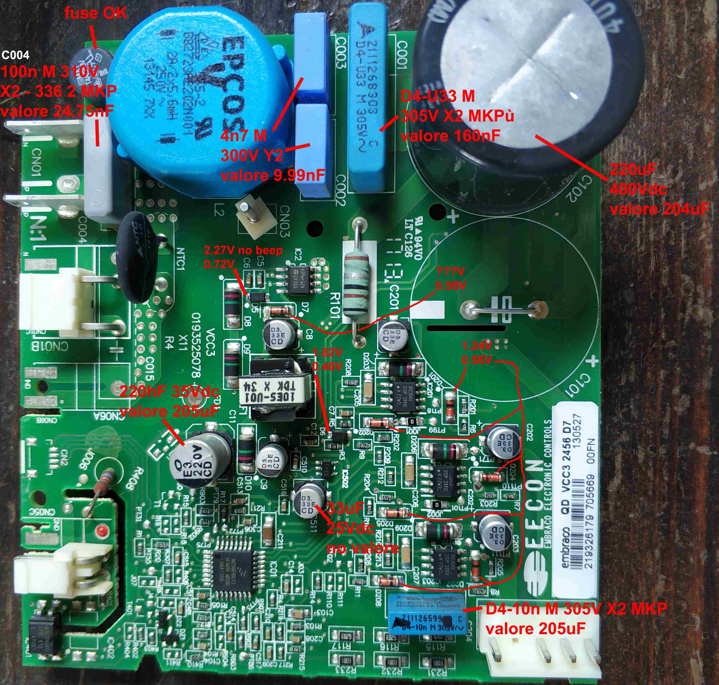

Ariston Hotpoint no-frost Errore A2
matteo55 ha risposto a matteo55 alla discussione in Frigoriferi - Congelatori
Provato a staccare condensatore C004 ... 100n M 310V X2 - 336 2 MKP L1311 (colore GRIGIO CHIARO) dato che alla base sembrava esserci un colore marroncino strano, quindi l'ho dissaldato e tolto dalla scheda e mi ha dato come misurazione 24.75nF, chiedo se qualcuno sa' se la tolleranza tra 24nF ed i 100nF dichiarati possa essere buona oppure debba essere considerato condensatore fallato ? ... dato che M che e' la tolleranza ed dovrebbe eseere di +/- 20%, secondo i calcoli, per essere considerato buono il condensatore di 100nF dovrebbe aggirarsi dai 80nF ai 120nF non di piu' e non di meno... altra ed ultima cosa, misurati direttamente su scheda, i diodi D5 e D7, di cui il D5 con misurazione DIODE MODE mi ha dato da una parte 0.72V (con beep) e quando ho invertito i poli del tester mi ha dato valore 2.27V ma senza beep, mentre tutti gli altri diodi testati davano un beeb in entrambe le 2 misurazioni, mentre per il diodo D7 in una misurazione dava 0.58V ed invertendo i poli dava un beep veloce e nessun valore risultante OL (molto strano) tutti gli altri diodi hanno dato valore costante di 1.24V e 0.56V e segnale acustico beep in entrambe le misurazioni, da considerarsi fallati D5 e D7 ?? -
Roberto Garoscio ha iniziato a seguire Urmet Alpha, Call me Set ed App, tutto nero, ma solo a me! e Motore Faac 400 cbc
Si, lo puoi sostituire, prima verifica che non sia il cavo rotto. Lo puoi acquistare in un centro di riparazione FAAC oppure on line. Dovrai però sostituire anche le varie guarnizioni e l’olio se vecchio.
Urmet Alpha, Call me Set ed App, tutto nero, ma solo a me!
Roberto Garoscio ha risposto a simonesimocec alla discussione in Citofoni, videocitofoni e intercomunicanti
Prova a collegarlo al post del tuo vicino, se non funziona neanche lì potrebbe essere guasto. -
Hotpoint LFT 114 fa saltare la corrente
massimovr ha risposto a massimovr alla discussione in Lavastoviglie
Ma anche se è spenta può avere questo problema? la resistenza non è inclusa nella pompa? il condensatore è quello classico tondo? È nella parte posteriore dove entra il cavo corrente? grazie -
Grazie 1000 CTEC
- Oggi
Lavastoviglie Candy Futura CDF 625ax
piergius ha risposto a gianni1961 alla discussione in Lavastoviglie
Tra i tubicini e il pozzetto c' è la Camera di Compressione, un vano che deve contenere un certo volume di aria sufficiente ad Azionare i Pressostati . Ma negli anni si accumulano incrostazioni sulle pareti, riducendo progressivamente il volume utile . . Come nel seguente esempio : l' aria passava, ma l ' incrostazione riempiva l' 80% della Camera . Hai messo l' acqua nel pozzetto come suggerisce michpao ? - Ciao ! -
Stefano Dalmo ha iniziato a seguire Hotpoint LFT 114 fa saltare la corrente
Hotpoint LFT 114 fa saltare la corrente
Stefano Dalmo ha risposto a massimovr alla discussione in Lavastoviglie
Prima cosa da controllare resistenza di riscaldamento e condensatore filtro , posto in ingresso del cordone di alimentazione in lavastoviglie . probabile dispersione . -
massimovr ha iniziato a seguire Hotpoint LFT 114 fa saltare la corrente
Ciao a tutti questa mattina continuava a saltare la corrente. Chiamato elettricista e quando man mano ha scollegato tutto ha visto che la lavastoviglie faceva saltare la corrente. la lavastoviglie non era in funzione ma collegata. Inoltre essendo da solo lavo a mano e non la userò da 1 mese. senza cambiarla posso comunque controllare qualcosa? ne ho aperte diverse di questi modelli simili. essendo non in uso il problema che possa essere la scheda posta sul fondo in basso frontale? mil tastierino di accensione? grazie a tutti
Cassette deck Marantz SD1002 - troppo veloce
Dumah Brazorf ha risposto a Zippo978 alla discussione in Radio - Stereo - Autoradio - HiFi - CD - DVD
allora il potenziometro è buono, magari verifica se ci sono dei "buchi" di resitenza intorno al punto in cui stava originariamente... -
Bticino Terraneo del 2004 con 13 unità interne ed una unità esterna da sostituire
antoniopev ha risposto a bosegato54 alla discussione in Citofoni, videocitofoni e intercomunicanti
Se gli interni hanno problemi diversi sicuramente il problema non è solo la pulsantiera esterna Si tratta di un condominio Oppure case singole o schiera? I collegamenti sono fatto con cavo BTicino Oppure fili comuni come da foto Potresti installare la nuova pulsantiera serie 5000 Quel configuratore messo in quel modo mi sembra di capire che e configurato come interno numero 80 -
piergius ha iniziato a seguire Lavastoviglie Candy Futura CDF 625ax
Lavastoviglie Candy Futura CDF 625ax
piergius ha risposto a gianni1961 alla discussione in Lavastoviglie
La fase di carico avviene a condizione che il Pozzetto si sia svuotato correttamente ; dopo aver capovolto la Macchina era presumibilmente vuoto perciò il Ciclo è andato a buon fine . - Consiglierei di : . mantenere, fino a soluzione del difetto, lo scarico inviato in un secchio posto su una sedia, possibilmente graduato in litri ( o segnare con un pennarello indelebile dove arrivano 2 litri ) .. Caricare manualmente 2litri di acqua, prima di avviare ciascun Programma da testare, iniziando dal più breve . ... Avviene lo Scarico iniziale espellendo tutta l' acqua immessa ? .... Impiega circa mezzo minuto? ..... Quindi la Pompa cambia rumore e continua a girare per qualche decina di secondi ? ...... Poi inizia la fase di Carico ? - Fai sapere cosa succede passo passo ! - Buona serata ! -
Bticino Terraneo del 2004 con 13 unità interne ed una unità esterna da sostituire
antoniopev ha risposto a bosegato54 alla discussione in Citofoni, videocitofoni e intercomunicanti
Se gli interni hanno problemi diversi sicuramente il problema non è solo la pulsantiera esterna Si tratta di un condominio Oppure case singole o schiera? I collegamenti sono fatto con cavo BTicino Oppure fili comuni come da foto Potresti installare la nuova pulsantiera serie 5000 -
Detersivo polvere lana dove trovarlo
borgo77 ha risposto a Kratui alla discussione in Lavatrici - Asciugabiancheria
Pienamente d'accordo con te, l'esatto opposto del sunil color che addirittura ha la scorrevolezza dei megaperls -
madp01 ha iniziato a seguire Ferro Rowenta DG8996 - dopo circa 30 minuti si accende spia rossa di mancanza acqua
Ferro Rowenta DG8996 - dopo circa 30 minuti si accende spia rossa di mancanza acqua
madp01 ha inserito una discussione in Piccoli elettrodomestici
Buonasera a tutti, il ferro con caldaia Rowenta DG8996, dopo circa una mezz'ora di funzionamento, si blocca con la spia rossa di mancanza acqua accesa, ma l'acqua c'è. Facendolo raffreddare rifunziona, carica l'acqua, ma poi dopo una mezz'ora il problema si ripete. Suggerimenti sulle possibili cause ? Grazie -
Problemi su scheda 740190001707: la ventola (fan) si attiva appena si da tensione alla scheda
giorgio17 ha risposto a Manu1974 alla discussione in Guasti/Problemi Riscaldamento
Non sto parlando di chiudere sezioni del forum,sto solo dicendo che le schede delle caldaie rientrano nella categoria della sicurezza.Poi ognuno a casa sua fa quello che vuole ma se la caldaia è stata manutentata e c'è la firma di un tecnico la responsabilità ricade su di lui.Perciò non dico di non spiegare come si può fare a riparare una scheda,ma avvertire che certi lavori vanno fatti eseguire a chi è autorizzato.Come sui condizionatori esiste Fgas sulle caldaie esiste la firma di chi ha effettuato la manutenzione che avrà tutte le responsabilità di quello che può succedere anche se la caldaia è stata manomessa da persone che non hanno i requisiti. Buona giornata -
Cisa Elettrika + Booster Plus – logica del relè apparentemente invertita
MarcoLs ha risposto a MarcoLs alla discussione in Cancelli elettrici
Il test di vedere se c'e' tensione fra il common e lo status in base alla posizione della serratura e del microswitch lo posso fare e condividero' i risultati qui. Per quanto riguarda il perno in realta' che ci sia o non ci sia non cambia assolutamente niente in termini di quello che riesco a verificare dai test. Detto questo ho comunque seguito il video e le istruzioni di Cisa alla lettera anche nella sequenza dei vari passi. -
Bticino Terraneo del 2004 con 13 unità interne ed una unità esterna da sostituire
bosegato54 ha inserito una discussione in Citofoni, videocitofoni e intercomunicanti
Salve a tutti, vorrei qualche consiglio per sostituire il vecchio sistema di videocitofonia della Bticino Terraneo con uno piu recente . Questo impianto risale al 2004 e ha parecchi problemi, alcune case non hanno video, altre non sentono, altre non possono parlare. Il sistema è a due fili , il bus è alimentato da un dispositivo 34600. Tutte le case hanno in casa un Terraneo 334802. Il sistema consente anche l'apertura di un cancello carraio. Vorremmo mantenere le 13 unità interne e sostituire quella esterna che credo sia la fonte di tutti i problemi. Allego alcune foto per permettere di meglio capire l'impianto. Grazie in anticipo a tutti quelli che vorranno darmi una mano. Maurizio -
Alessio Menditto ha iniziato a seguire Ferro con caldaia ROWENTA DG8996.Dopo circa 80/90 minuti di funzionamento si spegne, e si riaccende lasciandolo raffreddare.
Ferro con caldaia ROWENTA DG8996.Dopo circa 80/90 minuti di funzionamento si spegne, e si riaccende lasciandolo raffreddare.
Alessio Menditto ha risposto a Nik-nak alla discussione in Guasti Risolti Elettrodomestici Generici
Madp01 non ci si può accodare, per favore apri una nuova discussione, grazie. -
Ferro con caldaia ROWENTA DG8996.Dopo circa 80/90 minuti di funzionamento si spegne, e si riaccende lasciandolo raffreddare.
madp01 ha risposto a Nik-nak alla discussione in Guasti Risolti Elettrodomestici Generici
Nik, quando si verificava il problema, il ferro si spegneva e basta o si accendeva la spia rossa di mancanza acqua ? Ho un problema simile, stesso ferro, lavora un pò, poi si accende la spia rossa di mancanza acqua (ma l'acqua c'è). Una volta raffreddato rifunziona per una mezz'ora e si ferma di nuovo con la spia rossa accesa. Grazie -
Ferro con caldaia ROWENTA DG8996.Dopo circa 80/90 minuti di funzionamento si spegne, e si riaccende lasciandolo raffreddare.
madp01 ha risposto a Nik-nak alla discussione in Guasti Risolti Elettrodomestici Generici
Nik, quando si verificava il problema, il ferro si spegneva e basta o si accendeva la spia rossa di mancanza acqua ? Ho un problema simile, stesso ferro, lavora un pò, poi si accende la spia rossa di mancanza acqua (ma l'acqua c'è). Una volta raffreddato rifunziona per una mezz'ora e si ferma di nuovo con la spia rossa accesa. Grazie -
madp01 ha aderito alla comunità
Impianto da 6 kw con accumulo da 10kw consigli
Alessio Menditto ha risposto a aldinik alla discussione in Fotovoltaico
Io non accendo nessun fuoco, io sto dalla parte sia del cliente con tutti i suoi problemi e disgrazie, sia dei titolari di ditte, che ne hanno altrettanti, anzi di più perché devono pagare le pensioni in questo disastrato paese. Quindi siccome ho scritto prima ma tu evidentemente vuoi avere l’ultima parola, ripeto: vogliamo andare avanti o vuoi continuare la polemica? Le posizioni sono chiare direi. -
Cassette deck Marantz SD1002 - troppo veloce
Zippo978 ha risposto a Zippo978 alla discussione in Radio - Stereo - Autoradio - HiFi - CD - DVD
In realtà ho misurato i due interni. adesso misurando il polo esterno con uno dei due interni mi da continuità da un lato e dall' altro 1.0107K ruotando il potenziometro i poli si invertono quindi dove c'era continuità ho 1.017K e dove c'era la lettura di 1.017K ho continuità. No non ho dissossidante secco -
condensatore al tantalio?
agoman ha risposto a agoman alla discussione in Componenti elettronici ed equivalenze
ok faro' questa prova grazie ti diro' -
Impianto da 6 kw con accumulo da 10kw consigli
aldinik ha risposto a aldinik alla discussione in Fotovoltaico
Ellamiseria e come sei polemico, modera e non accendere fuoco. -
bosegato54 ha aderito alla comunità
Impianto da 6 kw con accumulo da 10kw consigli
Alessio Menditto ha risposto a aldinik alla discussione in Fotovoltaico
Quello se permetti lo decidiamo noi Moderatori, tu lanci il sasso e nascondi la mano Questa è la classica polemica del cliente che vuole decidere lui il prezzo, nessuno ti obbliga a fare con una ditta, esistono i preventivi e prima di fare una spesa così alta, proprio perché il denaro è importante, ci si può informare prima bene e poi decidere con calma, la ditta fa il prezzo che vuole lei e non deve rendere conto al cliente, per te i componenti sono di fascia bassa? Bene, cambi ditta, mica hai il fucile puntato alla testa.
