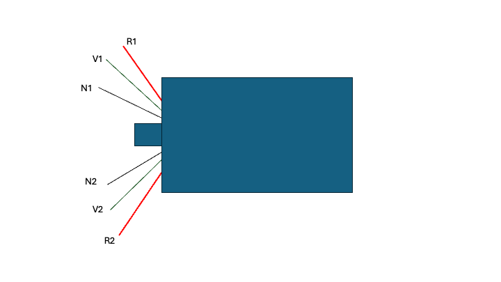

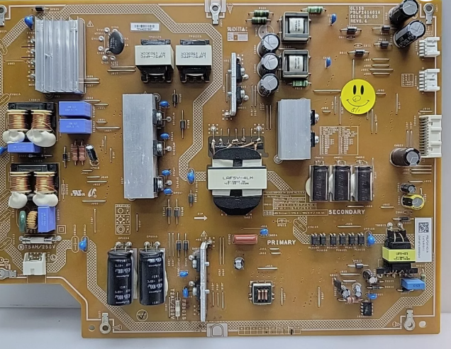

Cesare Nicola ha iniziato a seguire Dubbio su lettura/scrittura perifieria con DPRD_DAT e DPWR_DAT
Dubbio su lettura/scrittura perifieria con DPRD_DAT e DPWR_DAT
Cesare Nicola ha inserito una discussione in S7-1200
Da una vita leggo e scrivo dati da e verso una periferia utilizzando DPRD_DAT e DPWR_DAT. Leggendo l'. delle istruzioni ho notato una raccomandazione che mi era sempre sfuggita: Non mi è molto chiaro cosa significhi e se sia realmente necessario farlo. Ne sapete qualcosa? Grazie -
Buongiorno, televisore tutto spento anche led spento non da segni di vita. La scheda alimentazione non da tensione all'uscita del trasformatore a cavallo tra primario e secondario, per intenderci dove ho circolettato di verde non vedo tensione mentre su altro lato del trasformatore si, potrebbe essere lui da sostituire?
In realtà ne ho guardati tanti, praticamente tutti usano le ventose oppure appoggiano lo schermo su un piano e tirando via lo chassis da sopra, ma quando vai a reinstallarlo così, non vedendo bene se è perfettamente allineato si rischia poi di romperlo... In un paio di casi ho visto qualcuno che lo sollevava a mano nude ma prendendolo per i lati corti, per questo ti ho fatto questa domanda
Dubbio su motore elettrico asincrono
agusmag ha risposto a agusmag alla discussione in Motori - Generatori
Forse non ho capito bene la risposta. Ho aggiunto uno schema: Fra R1 e R2 ci sono 1ohm, credo sia il principale Fra V1 e N2 ci sono 4.6ohm credo sia l'ausiliario Fra V2 e N1 ci sono 4.6ohm credo sia l'ausiliario Non avendo connessione fra N2 e N1 o fra V1 e V2, mi chiedo se vi siano 2 ausiliari e se vanno usati entrambi as esempio collegando insieme V1 e N1. Dallo schema sulla targhetta, sembrerebbe che un terminale di un ausiliario non vada mai collegato. -
Ventose per pannello LCD Samsung 40 pollici
mistertv ha risposto a gorkys alla discussione in Samsung
Guardati un video su youtube che si fa prima, spiegarlo qui...chi ha tempo. -
Dubbio su motore elettrico asincrono
agusmag ha risposto a agusmag alla discussione in Motori - Generatori
Grazie ho inviato una mail. Vediamo se ottengo risposta. -
Info per schede preistoriche - Elettronica San Giorgio
Livio Orsini ha risposto a kormoran alla discussione in Altro su elettronica
Questo mi fa supporre che siano schede progetate fine anni '80 inizio anni '90; potremmo ipotizzare come periodo:1988 - 1992. Potrebbero anche essere sche di controllo per convertitori-inverter, oppure schede tecnologiche specifiche per alcune applicazioni specifiche. Sulla scheda non ci sono scritte/sigle alfa numeriche? -
Dubbio su motore elettrico asincrono
Livio Orsini ha risposto a agusmag alla discussione in Motori - Generatori
Quel motore ha 2 avvolgimenti uguali, i 2 avvolgimenti hanno 4 fili, ovviamente. Misurando la resistenza tra 2 coppie di fili alla volta dovresti trovare 2 coppie di fili con il medesimo valore di resistenza: questi sono i collegamenti dei due avvolgimenti. Alcuni motori monofasi hanno avvolgimento principale e ausiliario identici, questo per facilitare l'inversione di marcia. -
acquaman ha iniziato a seguire S7-1200 Vs. KTP400
Data e ora sono tra plc e pannello sono uguali?
- Oggi
Mivar 28 S1 Stereo - centratura orizzontale
frapenas ha risposto a frapenas alla discussione in Mivar
Ciao, il finale orizzontale è una cosa a questo punto che potrei provare a sostituire alla cieca o è fuori discussione che possa essere lui a causare il ripiegamento dell'immagine? Ricordando che in realtà il problema PRIMARIO è che l'immagine non viene mai proiettata per intero nemmeno restringento l'ampiezza orizzontale: o meglio, non è possibile in nessuna maniera far comparire il bordo dx e sx del monoscopio in contemporanea. Grazie -
Espandere la RAM in un PC
NovellinoXX ha risposto a ALLUMY alla discussione in Schede madri e alimentatori PC
Compra due banchi e non uno singolo, in modo che se se ne guasta uno puoi fare la diagnostica escludendo uno o l'altro. Anche io sono rimasto indietro con i PC a non saprei cosa consigliarti; ho sempre preso Crucial o Kingtstone ma oggi ci sono tante altre marche (per me sconosciute ) che vanno alla grande. Prova con le comparazioni che si trovano sul web. Come "disco rigido" cosa hai? Se hai ancora un HD passa ad un SSD, e' l'unico elemento che dà un incremento di velocità effettivamente tangibile. -
Info per schede preistoriche - Elettronica San Giorgio
kormoran ha risposto a kormoran alla discussione in Altro su elettronica
L'integrato quadrato rosa montato su zoccolo bianco è un Intel 80186. Più in generale, su tutte e cinque le schede c'è almeno un microprocessore 8086 e a volte più di uno. Ci sono anche diversi ADC, che mi fa pensare a controllo assi, ma pure loro sono un po' dappertutto, mentre dovrebbero essere concentrati su una singola scheda. Oggi o domani cerco di fare foto migliori... -
piergius ha iniziato a seguire Dubbio su motore elettrico asincrono
Dubbio su motore elettrico asincrono
piergius ha risposto a agusmag alla discussione in Motori - Generatori
Potresti chiedere lo Schema direttamente alla ditta Z. P. : https://www.zpmotori.it/contatti/ - Buona giornata ! -
Esattamente come? Potresti spiegarti meglio per favore? Mi sento un po' stupido ma non mi è chiaro...
Lavastoviglie Bosch SMV60E10EU - problema elettrico/elettronico
NicolaG72 ha risposto a NicolaG72 alla discussione in Lavastoviglie
A questo punto contatto il venditore professionale che mi ha venduto la scheda. -
MA riesci a pingare l'HMI dal tuo PC?
Caldaia fa saltare immediatamente il differenziale
puffo inventore ha risposto a MarcoPau alla discussione in Guasti/Problemi Riscaldamento
ma scusa , premesso che quello che dice ivano 65 è corretto , chi esegue la pulizia dell'impianto , di solito quando si cambia la caldaia è buona norma pulire l'impianto.... Poi quale professionista ti rilascia i vari certificati di conformità se la caldaia l'hai montata tu ? -
Ti ringrazio, ma praticamente non va. Non riesce a stabilire la connessione col PLC, i valori della prima pagina sono tutti ####### e la data e ora non vengono aggiornati
Dubbio su motore elettrico asincrono
agusmag ha risposto a agusmag alla discussione in Motori - Generatori
Ciao. Grazie della risposta. Purtroppo il motore deve aver subito vicissitudini e non aveva alcuna morsettiera solo i fili che vengono fuori dagli avvolgimenti. È per questo che chiedo aiuto ai più esperti. Al momento ho solo provato ad avviarlo al banco, quindi non so se il collegamento attuale darebbe potenza sufficiente. -
Collegamento comando elettrotermico 5 zone per appartamento
Mikit ha risposto a Mikit alla discussione in Impianti Riscaldamento
Buongiorno io sullo schema della testina ho questo, ma che sinceramente non lo capisco bene, non capisco cosa sia la morsettiera a financo e nemmeno l' ulteriore L1 ed L2 nello schema. -
impianto urmet 2voice possibilità di apertura cancelli in autonomia (senza bussata)
ciccioformaggio32 ha risposto a ciccioformaggio32 alla discussione in Citofoni, videocitofoni e intercomunicanti
ok grazie mille , gentilissimo -
Ciao, ho provato con il tuo programma e SIMULANDO, a me funziona. L'ho convertito con Tia18. Ho inserito i valori 5.0 e 2.3 nell'hmi e il PLC li ha letti. Unica cosa, ho aggiunto la comunicazione come nella seconda foto.
Bticino 344232 - Nessun audio microfono
irudoid ha risposto a carlese alla discussione in Citofoni, videocitofoni e intercomunicanti
Puoi effettuare tranquillamente l'inversione dei due posti interni, ricordati sempre di staccare corrente all'impianto citofonico, e mantenere la configurazione. -
Freezer ad incasso defunto: soluzioni?
Alessio Menditto ha risposto a marque alla discussione in Frigoriferi - Congelatori
Dunque…tu porti la tua auto da un meccanico, che ti dice senza fare adeguati controlli che il motore richiede una riparazione che costa 10.000 euro. Allora valuti che l’auto è da buttare perché non ne vale la pena, e cominci a girare le concessionarie di tutta la città per prenderne una nuova. Dopo settimane che ormai sei convinto a cambiarla, salta fuori uno sconosciuto che ti dice che forse il motore da buttare, col danno da 10.000 euro, si può risolvere cambiando una vite che costa 2 euro, allora tu che fai? Torni dal meccanico e gli dici che uno ti ha detto che FORSE il motore non è da buttare, che si può riparare con 2 euro e che per colpa sua (DEL MECCANICO) avrebbe buttato un auto vintage che durerebbe ancora fino alla notte dei tempi e che gli avrebbe fatto spendere 20.000 o 30.000 euro per comprare un auto nuova. Tu pensi che il meccanico ti dica che la diagnosi di guasto era uno scherzo? Che l’ha detta così per ridere? Non può pensare che il cliente si possa un po’ arrabbiare se poi scopre effettivamente che era un guasto minimo? Io se fossi il meccanico mi rifiuterei di verificare se effettivamente ha detto una sciocchezza che ti avrebbe fatto spendere un sacco di soldi inutilmente. Comunque vedo che sei molto tranquillo, in questo post ogni tre per due ci sono utenti incazzati con i tecnici accusati di far spendere centinaia di euro per riparare cose che con due centesimi si aggiustano, meglio così, il mondo è bello perché è vario. -
Schema ricevitore con TDA 7000
Livio Orsini ha risposto a beonardo alla discussione in Apparati, Schemi & circuiti
