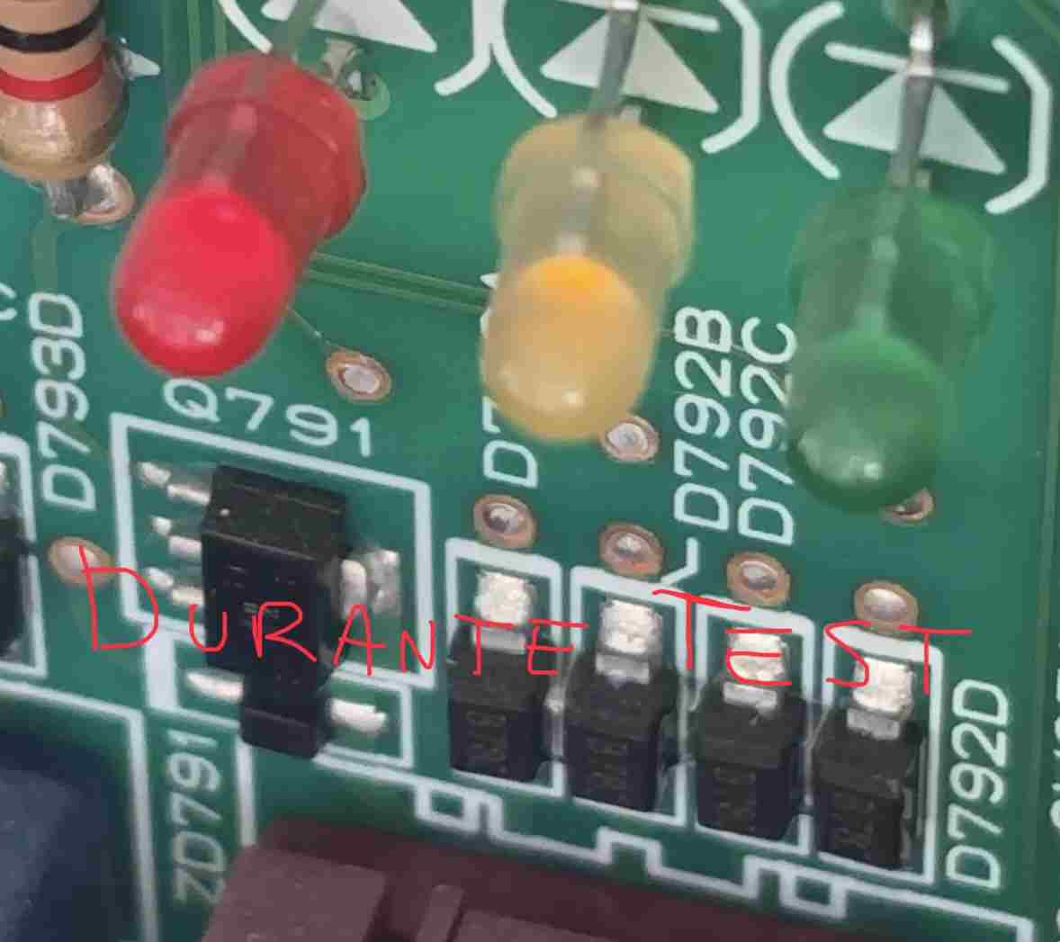

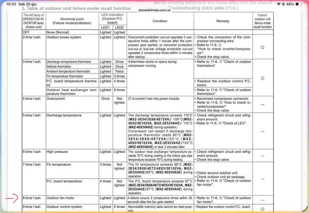

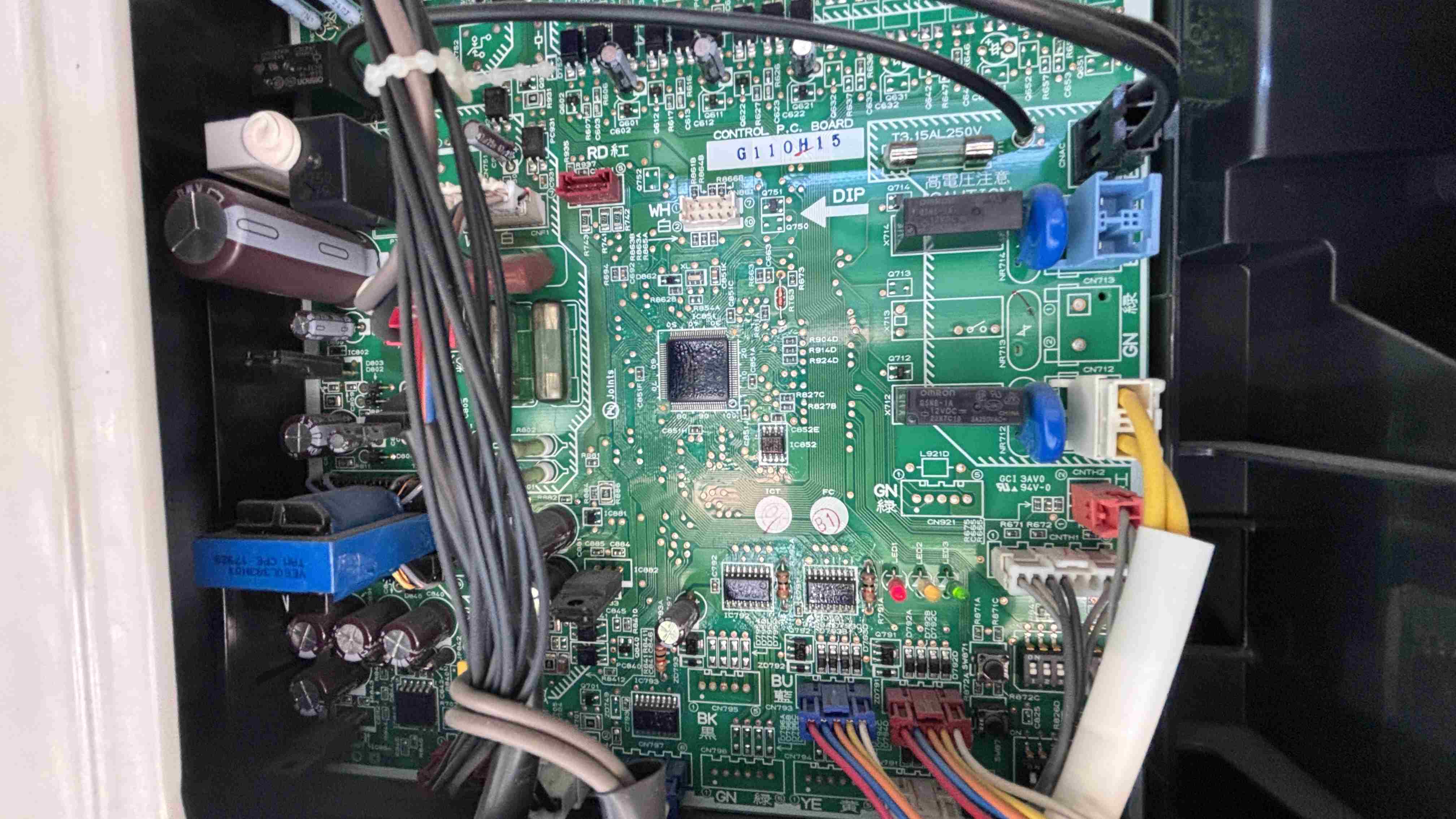

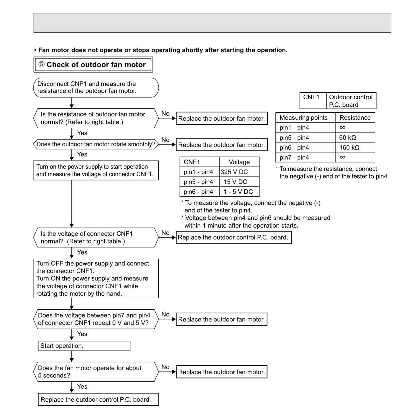

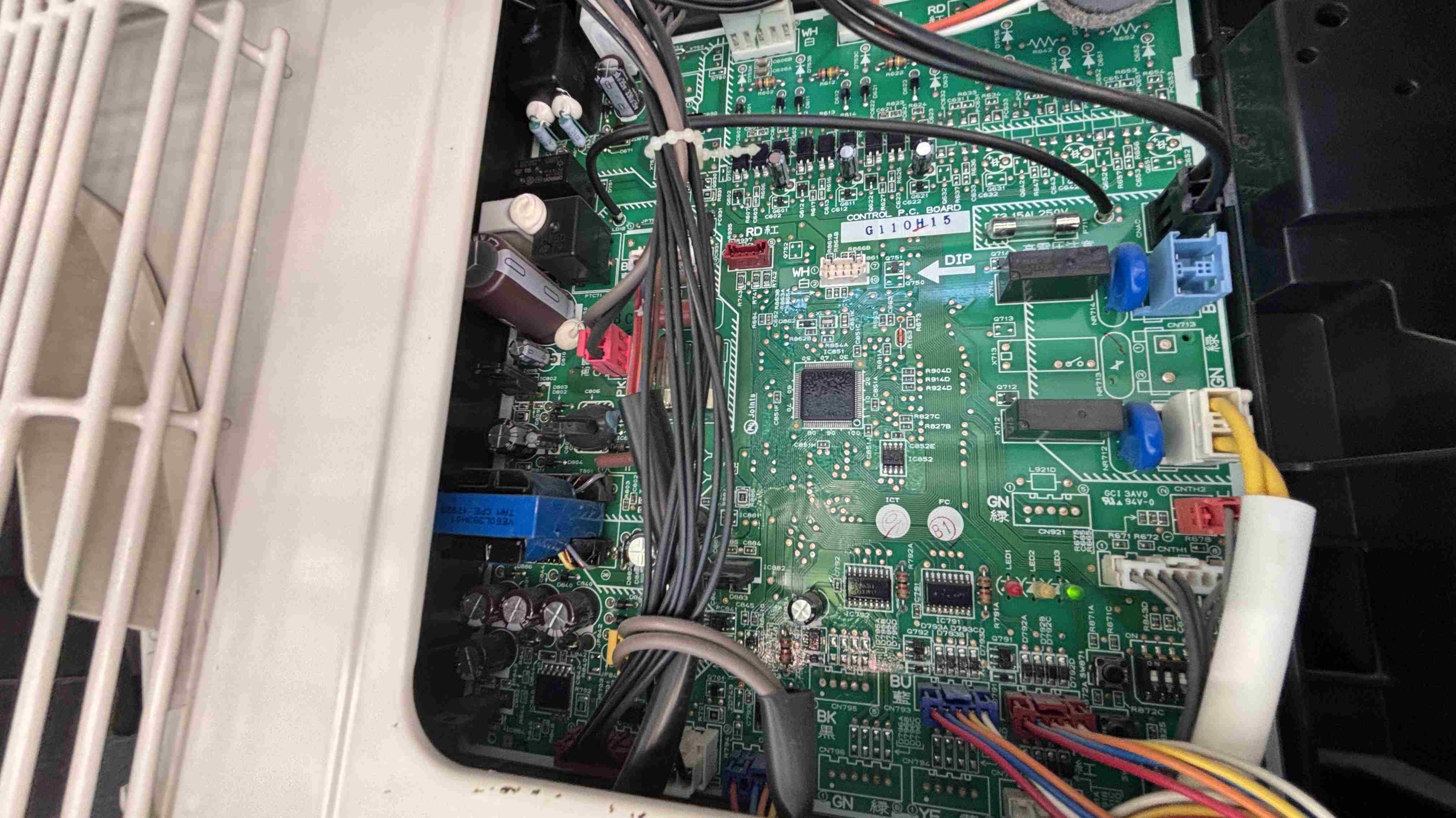

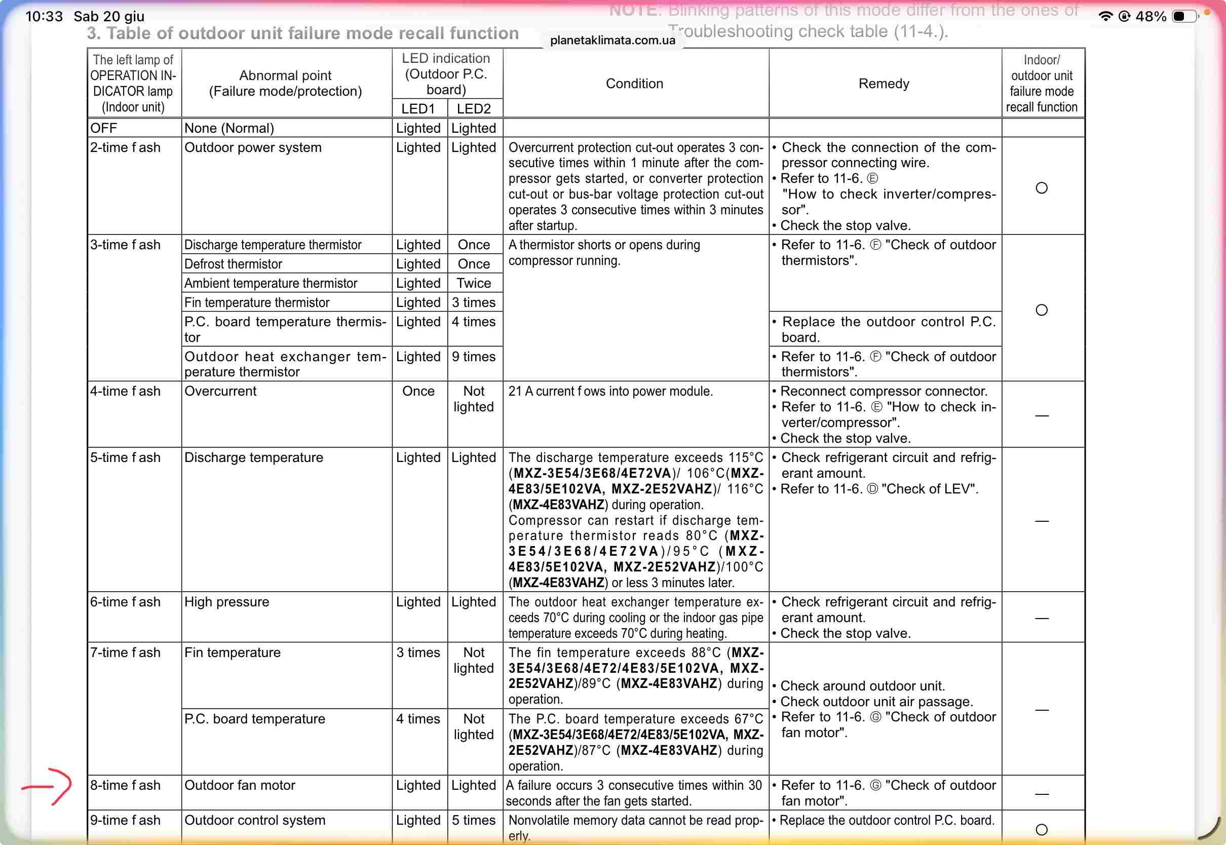

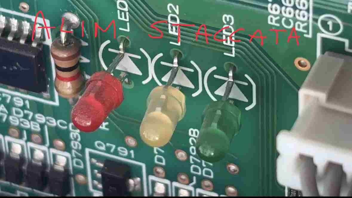

Kaneda ha iniziato a seguire Mitsubishi MXZ-3E54VA non rinfresca
Mitsubishi MXZ-3E54VA non rinfresca
Kaneda ha inserito una discussione in Guasti/Problemi Climatizzazione
Buongiorno a tutti, ho avviato ieri pomeriggio il condizionatore, e ho scoperto che ha qualche problema. Le tre unita interne (due split e una cassetta a soffitto) si accendono e mandano aria, ma non raffrescano. L’unita esterna (Mitsubishi MXZ-3E54VA) si accende ma la ventola non gira. Ho provato per prima cosa a fare il reset per scaricare il condensatore, con una procedura che mi ha consigliato l’installatore: - i telecomandi delle 3 unità interne messi su raffreddamento alla stessa temperatura, unità tutti accese - spengo le unita - tolgo l’alimentazione dal quadro e lascio un bel po (ho staccato anche fino ad oltre un’ora) - ri do alimentazione - ri accendo tutti su raffrescamento alla stessa temperatura. fatto varie volta, nessun risultato. Ho pulito i filtri, e controllato eventuali occlusioni della macchina esterna. Tutto ok. Ho quindi provato a fare in autonomia la procedura di analisi dei problemi. La procedura sulla unità interna (con telecomando tutto acceso e 24 gradi segnati) non dà nessun errore (nessuna spia o beep) Quando entro nella modalità di verifica della macchina esterna (alzo temp. a 25, fa due beep) l’unità interna fa 8 lampeggi (e 8 beep) LED1 e LED2 nella scheda della macchina esterna sono accesi fissi, (allego foto, per sicurezza ne ho fatta anche una con macchina spenta perché non era chiarissimo se fossero accesi) Secondo la tabellina del manuale, si dovrebbe trattare di un problema alla ventola (allego estratti). Purtroppo ste cose succedono sempre nel weekend, e fino a lunedì non potrò contattare l’assistenza. Secondo voi c’è qualche altro controllo utile che potrei fare nel frattempo? A vostra esperienza quale è di solito la risoluzione in questi casi? Ringrazio sin da ora chiunque possa darmi un aiuto. -
nelace2003 ha iniziato a seguire Led lampeggiante rosso verde 24WA2063DAI e UE55AU7172UXXH sintonizza i canali in modo disordinato
UE55AU7172UXXH sintonizza i canali in modo disordinato
nelace2003 ha inserito una discussione in Samsung
Mi hanno portato questo tv Comprato al supermercato ,non sono mai riusciti a fare una sintonizzazione corretta, rai 1si trova sul 300 i rai 2 sul 70 e cosi per tutti i canali,ho rifatto la risintonizzazione diverse volte ma nulla ,aiutatemi voi grazie -
Sostituzione derivatore con partitore?
snipermosin ha risposto a Matteo Mabesolani alla discussione in Impianti TV
Se ricevi tutto bene non toccare nulla. Comunque per aprirlo devi sfilare il coperchio verso l'alto tenendo con l'altra mano la base, sono due pezzi separati. Per la tua posizione dovresti avere IV e V separati, ma se vedi bene probabile che sia corretto il centralino. -
Buon giorno a tutti ,mi hanno dato questa TOSHIBA 2aWA2063DAI dopo averlo distaccato dalla rete per un giorno ho giocato coi tasti del tlc e il tv si è avviato ,poi subito dopo si è rispento,ho scritto alla toshiba 2 volte per farmi mandare il firmware piu recente ,non rispondono per favore aiutatemi voi grazie
- Oggi
Consiglio componenti TV/SAT per impianto con 6 prese demiscelate e confronto tra i migliori produttori
Tartaruga24 ha risposto a Tartaruga24 alla discussione in Impianti misti TV-SAT
Siete scomparsi tutti quanti? -
Jazzbass ha aderito alla comunità
Collegamento Idroscopino
Claudiobotto ha risposto a Claudiobotto alla discussione in Impianti (Idraulica)
Si , dove ho segnato con la freccia blu. Grazie -
Una valvola non rinfresca più …
click0 ha risposto a aleolto alla discussione in Guasti/Problemi Climatizzazione
se no, perché te lo avrei detto ? è comunque una casistica più rara -
Sostituzione motori interrati came e centrale
angeloparisi10 ha risposto a angeloparisi10 alla discussione in Cancelli elettrici
Buongiorno, intanto grazie cerco di rispondere a tutti, facendovi qualche altra domanda, abbiate solo pazienza perchè non sono molto ferrato in materia: devo cambiare i motori perchè riparati diverse volte e non ne vogliono più sapere. Ho due box perchè in uno c'è la centrale e le rispettive batterie tampone che gestiscono i blackout (posso farne a meno se passo a 230). La centrale principale era già stata rimossa perchè guasta ma era una vecchissima centrale (il ricevitore l'ho tolto da quella magari sarebbe servito), quindi non posso mandarvi foto. Il mio cancello gestisce si e no una media di 6 aperture al giorno, per cui se il risparmio è notevole passerei ai 230 anche i blackout sono rari per cui... Anche il discorso encoder, se senza encoder il risparmio è sostanziale prendo quelli con i finecorsa, che comunque non mi hanno dato particolari problemi. Alla luce di tutto ciò, a questo punto mi occorre sapere quali motori prendere e quale centrale. Ultima cosa: il mio cancello soffre un po' di sbalzi termici nel senso che fa un po' più di resistenza (non troppa) quando c'è molto caldo (sicilia) per cui non so se l'encoder potrebbe essere piu' sensibile e diventare paradossalmente un problema. Attendo vostre e di nuovo grazie. Il risparmio non è la priorità ma se ottengo i risultati risparmianto meglio :D! Spero riusciamo a comporre un elenco così compro tutto e procedo col montaggio. -
Installare su postazione esterna campanelli Bticino Terraneo delle lampade a led
Maurizio Colombi ha risposto a giovanni1946 alla discussione in Citofoni, videocitofoni e intercomunicanti
Se parli della pulsantiera Tersystem, riesci a fare ben poco, lo spazio per inserire la lampada è molto ridotto e ci entra a malapena una siluro tradizionale. -
QuelloAntipatico ha aderito alla comunità
Una valvola non rinfresca più …
giorgio17 ha risposto a aleolto alla discussione in Guasti/Problemi Climatizzazione
A parte tutto gli altri funzionano?E' stato controllato il gas? -
PROBLEMA OPERATORE PHOBOS BT A25
Angelosco ha risposto a Angelosco alla discussione in Cancelli elettrici
Grazie per le risposte, oggi proverò a fare così e cercherò di rilevare anche anno e versione. Quello che non mi faceva procedere era questo ragionamento, Avevo fatto da poco autoset, qualche settimana, risolvere di nuovo con autoset mi sembrava più un paliativo che una risoluzione definitiva. Il fatto che il display mi indicasse la C a problema presente, mi faceva credere che la centrale leggesse l'anta come chiusa e al contempo pensavo che se fosse stato un problema di forza la stessa l' avrebbe rilevato come un ostacolo restituendomi un altro messaggio su display e di conseguenza invertendo la marcia e non fermare l'anta come se fosse in chiusura. Inoltre non è il primo anno che è montata questa automazione, di giornate calde ne ha già fatte, anche se magari possono esserci stati dei movimenti strutturali del cancello, non è un giovincello 😉 Ha senso rifare autoset a problema presente ? Mi spiego, se è un problema di forza e faccio l'autoset a problema presente, si setta con una percentuale forza maggiore ? Al netto del fatto che come spiegato posso comunque andare io a settarla. -
ELVOX SERIE 8000 posto esterno non si sente audio ne microfono
massimovr ha risposto a massimovr alla discussione in Citofoni, videocitofoni e intercomunicanti
grazie @ROBY 73 per la risposta lunga a tutti i passaggi. a quello sopra non è il problema dei 10 minuti ma per non comprare il pezzo altoparlante nuovo solo per fare la prova sulla placca esterna. Ecco perché volevo provare con quello della placca della porta vetro visto che lì si sente benissimo e anche dentro sentono. Quindi so che quel pezzo va. per quello che chiedevo se posso usare quello lasciando la porta vetro non collegata per quel momento di test. Ecco una foto generale del quadro citofono dove cè commutatore. -
maurinoitaly ha iniziato a seguire Climatizzatore Samsung split + unità esterna con gas R22 (modello SH12ZA8R).
Climatizzatore Samsung split + unità esterna con gas R22 (modello SH12ZA8R).
maurinoitaly ha inserito una discussione in Guasti/Problemi Climatizzazione
Impianto presente in casa acquistata nel 2018, mai utilizzato da allora. Lo split interno si accende tramite pulsante manuale. La ventola interna funziona e soffia aria solo tiepida. Dopo alcuni minuti l'unità esterna tenta di avviarsi per pochi secondi (si sente un rumore), ma la ventola esterna resta completamente ferma. L'unità esterna non presenta perdite evidenti. Secondo voi è più probabile: condensatore di avviamento guasto? motore ventola esterna? compressore bloccato? mancanza di gas R22? Allego foto. -
maurinoitaly ha aderito alla comunità
- Ieri
Problemi con canali 8, 9, 26 ed in alcuni casi i Mediaset
ROBY 73 ha risposto a flavm alla discussione in Impianti TV
Sì, puoi benissimo portare indietro anche la schermatura argentata (o stagnola, chiamala come vuoi), anzi io lo faccio sempre e non ho mai avuto problemi. Sì puoi girarlo anche sottosopra, oppure su un fianco, ruotato di soli 90° se ti va meglio, dovrebbe dissipare ugualmente senza problemi, anche perché l'alimentatore è un switching e non hanno di questi problemi -
Installare su postazione esterna campanelli Bticino Terraneo delle lampade a led
ROBY 73 ha risposto a giovanni1946 alla discussione in Citofoni, videocitofoni e intercomunicanti
Ciao giovanni1946, Prova con la scheda a led R263,oppure R261 della VIMAR, magari un paio e vedi come funzionano, io ho risolto una soluzione più o meno simile con questi che non assorbono più o meno nulla e puoi metterne tranquillamente sei o più -
Condizionatore portatile con plenum
MobiLearn ha risposto a MobiLearn alla discussione in Scaldabagno - Stufe - Condizionatori/Deumidificatori portatili
Intanto grazie per le dritte! -
Aiuto per scelta nuovo citofono in sostituzione del terraneo bticino 334202
ROBY 73 ha risposto a Andrea Tcha alla discussione in Citofoni, videocitofoni e intercomunicanti
Ciao Andrea Tcha, Beh, considera che è una situazione pressoché normale, anzi direi che questa funzione è "quasi un lusso". E facci vedere in tutte le sue sfaccettature questo "affare antiestetico" che vediamo cos'è di preciso e se si può cambiare, posta le foto Decisamente sì!! Posta le foto dei collegamenti del citofono prima e dopo l'installazione "dell'affare Ring" e vediamo di cosa si tratta -
giovanni1946 ha iniziato a seguire Installare su postazione esterna campanelli Bticino Terraneo delle lampade a led
Installare su postazione esterna campanelli Bticino Terraneo delle lampade a led
giovanni1946 ha inserito una discussione in Citofoni, videocitofoni e intercomunicanti
Ho un totem con diversi moduli dei campanelli con una solo lampada da 3W a siluro ciascuno. Vista l'età, questa unica lampada non riesce la notte ad illuminare a sufficienza i vetrini con il nome sui 4 campanelli. Quindi avrei pensato a installarci una lampada a led da 0,5W 24V AC. Ho visto che in rete si trovano queste lampade da poter collegare in parallelo saldandole alle due lamelle che portano adesso la lampada a siluro ad incandescenza da 3. O in alternativa collegarle tutte sulla morsettiera. Che ne dite? -
VDL ha aderito alla comunità
PROBLEMA OPERATORE PHOBOS BT A25
ROBY 73 ha risposto a Angelosco alla discussione in Cancelli elettrici
Ciao Angelosco, Quale versione? Di che anno è? https://www.lux-automatismes.lu/wp-content/uploads/2020/07/Thalia-new-4.pdf E perché mai? Se c'è da fare si fa e se necessario si aumenta la forza manualmente, tanto se il cancello trova un ostacolo durante la corsa, vai tranquillo che la THALIA lo rileva e lo fa fermare, quindi dopo il nuovo Autoset se le cose non migliorano, vai nel menù PARAMETRI e quindi aumenta di 5/10% il parametro "FORZA CH = Forza anta/e in chiusura [%]". Naturalmente dopo l'aumento manuale, NON ripetere l'Autoset, altrimenti la variazione manuale si annulla Prova così e poi facci sapere -
[Aiuto progettazione] Cancello battente anta singola: motore, sicurezze e gestione auto in sosta nel raggio
ROBY 73 ha risposto a alezx22 alla discussione in Cancelli elettrici
Ciao alezx22, Lascia perdere, per le manovre che deve fare il tuo cancello, non ha senso, lasciamoli pure ai condomini con una decina di famiglie e almeno una ventina di auto e oltre. Ma il braccio articolato non ti darebbe fastidio in apertura e anche in chiusura per l'ingombro? Direi l'ideale e può essere sia a pistone, ma benissimo anche a vite senza fine coperta / riparata dal guscio Quoto in pieno, aggiudicato al 100%!!! Eccoti alcuni esempi: https://www.pfccontrols.com/files/BE20_M.pdf https://www.rtsouth.co.uk/_img/docs/pdf_1639152076.pdf https://www.rtsouth.co.uk/_img/docs/pdf_1639152800.pdf Ma non ce la faresti proprio rimanendo al limite dell'anta?? Intendo così: Basta installare fotocellule orientabili a 180° e secondo me si potrebbe fare, non credo che i 4/5cm della fotocellula diano fastidio all'auto. Secondo me è indifferente, ma preferisco sempre filari se si possono installare, sia in orizzontale sia in verticale sui bordi dell'anta e se possibile su entrambi i lati dell'anta stessa, vedi ad esempio le STOP PROTO, oppure le STOP CONTROL della CCE che oltre a poterle unire e tagliare con le vari misure disponibili, sono un po' più "discrete" e fini piuttosto di quelle gommate che sono alte 7/8cm Sicuramente serve un'elettroserratura in punta dell'anta che si aprirà al comando dell'automazione e poi un contatto magnetico o a finecorsa per la sicurezza dell'anta pedonale che si collegherà nel contatto di STOP -
Condizionatore portatile con plenum
Alessio Menditto ha risposto a MobiLearn alla discussione in Scaldabagno - Stufe - Condizionatori/Deumidificatori portatili
Ce la farai, elimina le curve e andrà bene. -
Condizionatore portatile con plenum
MobiLearn ha risposto a MobiLearn alla discussione in Scaldabagno - Stufe - Condizionatori/Deumidificatori portatili
Adesso mi attivo...! 🙂 -
Aiuto per scelta nuovo citofono in sostituzione del terraneo bticino 334202
Andrea Tcha ha inserito una discussione in Citofoni, videocitofoni e intercomunicanti
Ciao a tutti Sono Andrea Sono nuovo del forum. Ho letto un sacco di topic prima di scrivere per vedere se trovavo la soluzione al mio problema (piccolo problema per fortuna), ma non l'ho trovata. Chiedo quindi a chi ha più esperienza il consiglio ad-hoc. Situazione iniziale: Abbiamo comprato casa, in un condominio di 6 interni con un unico portone da aprire, nel 2019 (immobile del 2000). Ci sono delle cose strane, come ad esempio la luce delle scale condominiali che non sono attivabili dal citofono. in più al citofono stesso c'è collegato esternamente un "affare" che produce il suono quando qualcuno suona il campanello. Soluzione un po' brutta, ma a me non ha mai dato problemi.......funziona...e poi non ci ho mai voluto mettere le mani sopra. Ho recentemente installato Ring interfono. seguito la procedura indicata, tutto perfettamente funzionante e compatibile al 100%. Avendo ora messo le mani, una volta installato tutto, non ho reinserito "l'affare" che produce il suono quando qualcuno suona, in quanto nel mio insano ottimismo ero convinto che il box di ring emettesse qualche suono. E qui ho trovato l'anomalia. non tanto di ring che non emette suoni (ho scoperto che ring non emette suoni :D) ma del citofono, che senza "l'affare" inserito, non ronza e non fa nulla. Presumo quindi che chi ci abitava in passato, ha installato quel coso proprio per sentire chi suonava. Ora, guardando sopra la porta blindata, c'e una scatola di derivazione con dentro un frutto a forma di buzzer\ronzatore, però non so se era quello del citofono oppure dell'allarme della doccia (il vecchio cavo da tirare, come c'è negli alberghi). Non posso nemmeno testare in quanto l'allarme della doccia l'ho tolto quando ho ristrutturato il bagno. Il problema ora nasce dal fatto che, avendo illuso mia moglie che con l'installazione del ring avrei eliminato quell'antiestetico "affare", lei ci aveva fatto la bocca, mentre ora si trova con citofono, "affare" e ring. Che cosa vorrei? Non avendo voglia di stare a fare troppi lavori, avevo pensato di mettere un citofono nuovo e via....un citofono che emetta un suono decente quando qualcuno suona (e non il classico buzz). Magari anche carino esteticamente. Voi che avete esperienza, qual è un citofono che fa un suono mediamente gradevole e udibile anche a 2 stanze di distanza, con il buzzer\ronzatore integrato? Leggendo nel vostro forum, se ho capito bene, L'urmet 1130/16 dovrebbe andare bene? solo che in alcuni video su youtube ho visto delle installazioni, ma nelle prove finali usano solo il ronzatore. Ovviamente se c'è qualcosa di migliore-più pratico sono ad orecchie aperte :) l'installazione credo sia una classica 5 fili. poi se vi servono vi invio le immagini del collegamento. Grazie in anticipo, Andrea -
Problemi con canali 8, 9, 26 ed in alcuni casi i Mediaset
ALLUMY ha risposto a flavm alla discussione in Impianti TV
Assolutamente no! Non collegarla che ti peggiora soltanto le cose. Poi, per regolare correttamente i trimmer ci vuole lo strumento di misura, quindi un antennista, altrimenti rischi una regolazione ad minchiam e qualcuno del tuo palazzo può rimanere senza TV. I suggerimenti che ti ho dato sono gli unici (secondo me) che puoi eseguire senza fare grossi danni, ma a questo punto mi fermo qui. Ciao 🙂 -
scheda per cantinetta vino
ALLUMY ha risposto a richmond alla discussione in Apparati, Schemi & circuiti
Sì, è corretto.
