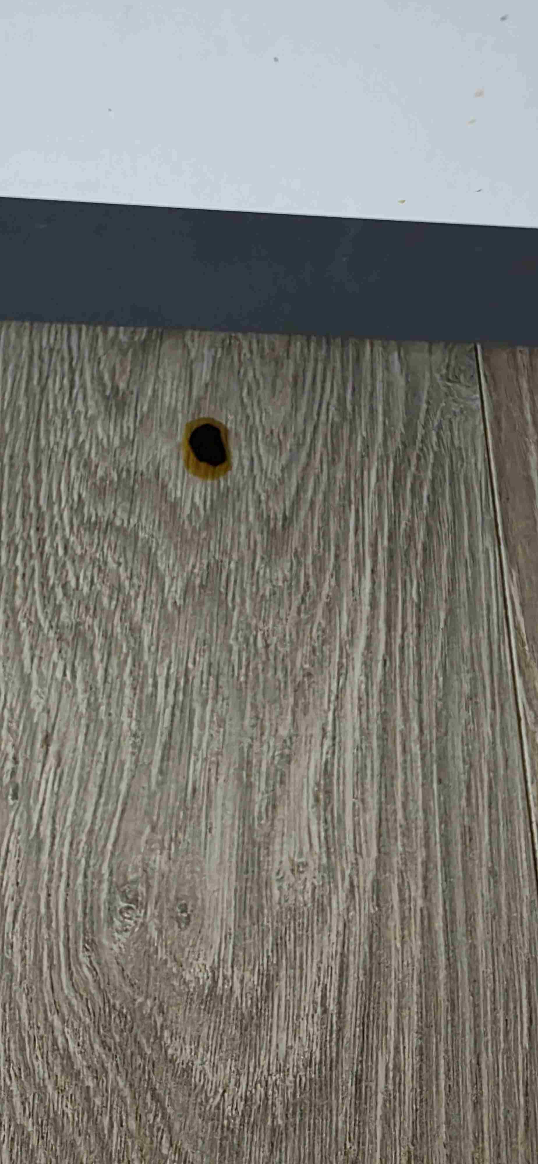

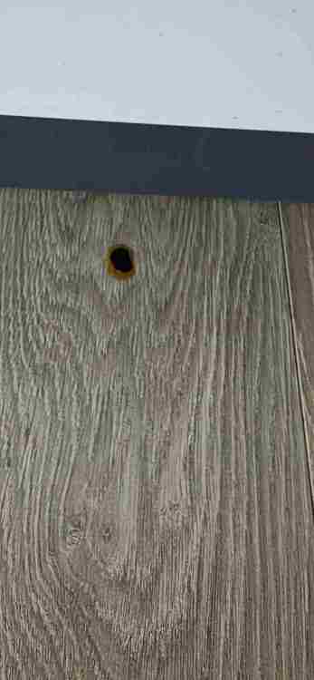

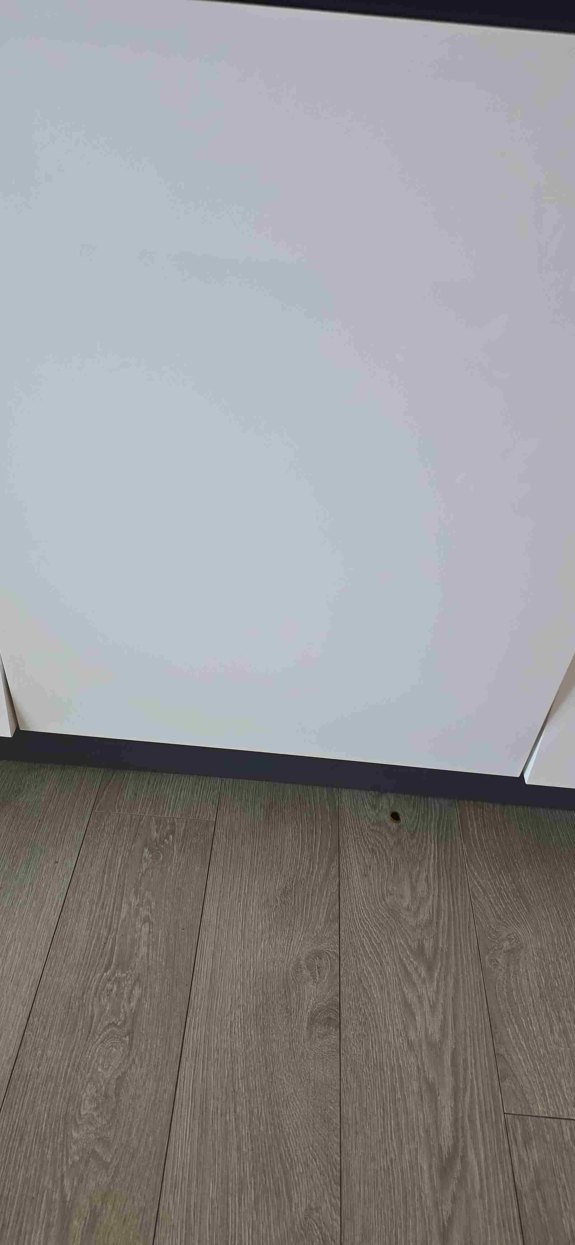

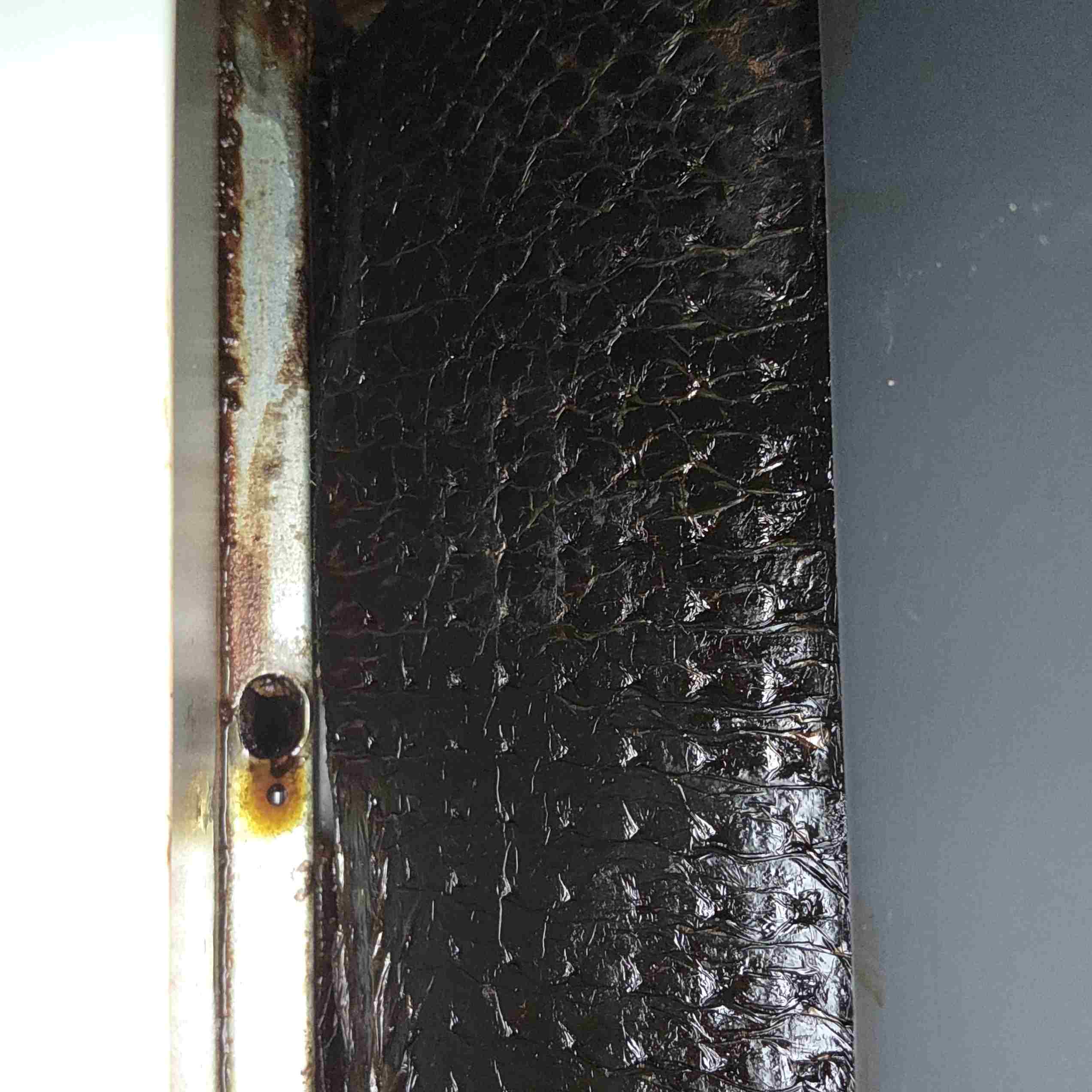

Kriminal73 ha iniziato a seguire Lavastoviglie Ariston HIO 3C23 WF perdita di grasso dall'anteriore
Lavastoviglie Ariston HIO 3C23 WF perdita di grasso dall'anteriore
Kriminal73 ha inserito una discussione in Lavastoviglie
Buongiorno a tutti, da qualche settimana la mia lavastoviglie Ariston HIO 3C23 WF, pur funzionando egregiamente, mi fa trovare delle gocce di grasso sul pavimento, frontalmente, ma verso destra. Allego qualche foto per spiegarmi meglio. Di cosa si tratta? Grazie. -
ALLUMY ha iniziato a seguire Alimentatore instabile
Avrà fatto del crossposting e tanti saluti... 🤷♂️
Utilizzo "volante" lavatrice BOSCH
Nik-nak ha risposto a armageddon63 alla discussione in Lavatrici - Asciugabiancheria
Certo, niente vieta di utilizzare raccordi in ottone. Lo avviti al nipplo, come lo avviti al rubinetto a muro. -
EPYONE ha iniziato a seguire KRUPS xn250A10/FBI
Buongiorno a tutti Ho un problema con una maccina caffè a capsule Krups xn250A10/FB1 devo sostituire un ingranaggi a cui si sono rotti 3 denti, qualcuno sa spiegarmi come devo fare o se esiste un video Inoltre sto cercando un'esploso per i codici dei pezzi ricambio Un grazie anticipato a tutti
perché le risposte degli autori su questo sito latitano?
Perché la risposta dell' autore latita?
- Oggi
Qualcuno mi consiglia una lavatrice??
Houseworks expert ha risposto a Angel1950 alla discussione in Lavatrici - Asciugabiancheria
Mi pare che per soddisfare tutte le tue esigenze, paletti, preferenze sul mercato non ci sia soluzione. -
Lavatrice Asko mod. W4114C.W/3 - 11 kg
Houseworks expert ha risposto a celocperto alla discussione in Lavatrici - Asciugabiancheria
Io ho quella da 11kg dal 2020. Qualche problema di bilanciamento solo con carichi particolari (tappeti e trapunte). Siamo molto molto soddisfatti. Un utilissimo trucco é collegarla a miscelatore e a farla caricare con acqua calda e/o tiepida selezionando il lavaggio a freddo. Scegliendo le giuste opzioni e programmi, lavi un sacco di roba in circa un’ora/un’ora e 15. -
Lavatrice carica dall'alto per persona anziana
Houseworks expert ha risposto a dieghetto alla discussione in Lavatrici - Asciugabiancheria
Sì, mi pare rimarchiassero come zoppas -
franco60 ha iniziato a seguire programma
Utilizzo "volante" lavatrice BOSCH
Houseworks expert ha risposto a armageddon63 alla discussione in Lavatrici - Asciugabiancheria
Ho quasi la stessa lavatrice da 16 anni. Se hai bisogno di consigli sui programmi sono a disposizione. Se vuoi lavaggi standard, devi selezionare l’opzione macchie, altrimenti sostanzialmente sono lavaggi brevi e tiene la soluzione di lavaggio un tempo breve. Senza la funzione macchie, é un programma ben bilanciato cotone 60 intensivo, dura 1h50’ con buoni risultati, temperatura a 60 reali. Consiglio di selezionare sempre la funzione skincare, perché prende più acqua e fa un risciacquo in più. Ha la vasca apribile e si possono cambiare i cuscinetti, -
Pulsantiera Esterna (Art. 343062) BTicino
Maurizio Colombi ha risposto a Fiorenzo59 alla discussione in Citofoni, videocitofoni e intercomunicanti
Se non manda più la chiamata all'app potrebbe essere cambiato qualcosa all'interno dell'app, basta smanettare un attimino e si risolve, alla fine dei conti non è cambiato nulla sul sistema. In tutta sincerità lascio sempre al cliente l'incombenza di attivare l'App, servono e-mail e password che lui mette a piacimento. -
CANCELLO CON AUTOMAZIONE CAME CHE SI E' APERTO NORMALMENTE MA NON SI CHIUDE PIU'
elettromega ha risposto a Edoardo 007 alla discussione in Cancelli elettrici
Ciao fai anche la pulizia del pozzetto motori ,controlla che dreni l'acqua e una bella ingrassata. -
ciao ROBY73 solo per farti una idea https://en.wikipedia.org/wiki/Low-density_parity-check_code .
Angel1682 ha iniziato a seguire Aiuto per jukeboxe convertito
Buongiorno Io ho un jukebox convertito con una vecchia scheda fatta ad Acerra a Napoli da una srl che non esiste più almeno così dicono volevo sapere se qualcuno di voi poteva aiutarmi a reperire le schede tecniche magari vi sono passate sotto mano o lei avevate avute e poi volevo specificare il problema che ho con questa scheda è una made in Italy certe parte e funziona senza problemi ha anche un caricatore CD Sony certe volte mi si brizza e non fa partire il caricatore e poi subito dopo non mi fa vedere niente né sul display né mi fa fare altro quindi devo staccare la batteria tampone per 5 minuti con la corrente e poi il display si riaccende con le funzioni dei tasti ma se ricollego il caricatore si riblocca tutto vi mando in allegato la foto della scheda spero qualcuno mi possa aiutare.potrebbe essere solo il caricatore in corto o altro?
Angel1682 ha aderito alla comunità
Utilizzo "volante" lavatrice BOSCH
Marco Fornaciari ha risposto a armageddon63 alla discussione in Lavatrici - Asciugabiancheria
L'acqua stop non lo devi togliere. Lì c'è un tubo a doppia parete, quindi il lavoro non è cosi semplice. Ti sono stati indicati i raccordi giusti per connettere il tubo di alimentazione della lavatrice, lascia stare di complicarti la vita con i raccordi da giardino. Le uscite dei rubinetti con il miscelatore non sono fatti per rimanere in pressione all'uscita. L'alimentazione della lavatrice non deve passare dal miscelatore, rischi anche di alimentarla con l'acqua calda: non serve e rischi di essere senza quando ti serve. Se non sei in grado di fare il lavoro chiama un esperto. -
Livio Orsini ha iniziato a seguire componenti scheda condizionatore e PrimeLAN e Modbus
Gli accodamenti sono vietati dal regolamento. Se vuoi avere risposte devi aprire una nuova discussione. Inoltre questa discussione è inattiva da oltre un anno!
componenti scheda condizionatore
Livio Orsini ha risposto a maxim65 alla discussione in Componenti elettronici ed equivalenze
Metti marca e tipo di condizionatore, poi spostiamo la discussione nella sezione climatizzatori; li ci può essere qualcuno che conosce quel tipo di climatizzatore e può aiutarti. - Ieri
Ciao. Come posso avere ii dettagli modbus della SmartLan/G? Ho integrato la centrale in Home Assistant ma ho bisogno di leggere in tempo reale lo stato dei sensori e degli allarmi di zona. Usavo il servizio email ma è troppo lento e inaffidabile. Provato SIA-IP ma non mi va e mi sono accorto che c'è il modbus e sarebbe perfetto. Funziona anche in scrittura per inserire gli scenari? Grazie in anticipo
Utilizzo "volante" lavatrice BOSCH
armageddon63 ha risposto a armageddon63 alla discussione in Lavatrici - Asciugabiancheria
Interessante.... 🤔 Ma poi come faccio con il tubo di carico.... devo togliere tutta la parte in metallo e inserire l'attacco volante (tipo gomma da annaffiare giardino) e non succede nulla con la pressione dell'acqua che esce dal rubinetto? Oltretutto il tubo aveva già l'acqua stop (se non erro). (Vedi foto) In effetti però questo potrebbe essere meglio del raccordo in plastica. -
Protezione Impianto Autoclave
Marco Fornaciari ha risposto a Gragnanese alla discussione in Quadri elettrici civili e terziario
3 kW per pompa o 1,5 kW per pompa? ** E gli interruttori installati adesso che taglia hanno? Corrente del magnetotermico? Tipo di differenziale: AC, A, B, F? La soglia del differenziale già la hai indicata = 30 mA. L'impianto di terra attorno alle pompe e ai tubi dell'acqua com'è realizzato? La resistenza di terra la sai? Quell'impianto, ovvero tutto l'impianto elettrico delle parti comuni del condominio avrà un progetto, lo hai? ** ** Considerato anche le altre utenze del condominio siamo oltre 6 kW, quindi il progetto del professioninista (no solo tecinco di installatore ) ci deve essere. In presenza di progetto quello che ti indichamo qui sul forum, di fatto sono solo opinioni o possibili soluzioni, anche se perfettamente uguali a quella del progettista che mette la firma. E non si può sostituire/aggiungere nulla senza una variazione nel progetto. -
Pulsantiera Esterna (Art. 343062) BTicino
Fiorenzo59 ha risposto a Fiorenzo59 alla discussione in Citofoni, videocitofoni e intercomunicanti
scusa, ma ora ho un problema mettendo il 9 in S 😞 i due pulsanti chiamano si tutti i videocitofoni ho : Master Classe 100X16E ( wi-fi) connesso con app slave1 Classe 100V16B slave2 Classe 100V16B ma mi sono accorto ora che mettendo il 9 il 100X non manda più la chiamata all' APP c'è qualcosa che sbaglio, ci sono alternative ? grazie -
Utilizzo "volante" lavatrice BOSCH
Nik-nak ha risposto a armageddon63 alla discussione in Lavatrici - Asciugabiancheria
Io per fare prove volanti in un bagno secondario, con lavatrici oppure idropulitrice, ho preso un adattatore da rubinetto come questo: https://amzn.eu/d/0e7xOE9W Poi mi sono fatto un classico tubo da giardino, con due attacchi rapidi: https://amzn.eu/d/08X9anzX Con questa configurazione mi collego all'idropulitrice. Per collegarti al tubo di carico della lavatrice, devi prendere un nipplo come questo: https://amzn.eu/d/01JgYxUN Verifica che il diametro del filetto del nipplo corrisponda a quello della lavatrice. Questa soluzione non implica modifiche idrauliche all'impianto, è veloce, e con meno di €10 al Tecnomat, te la cavi. -
ROBY 73 ha iniziato a seguire Unità di misura "sconosciute"
Buonasera Ragazzi, chiedo agli Antennisti (quelli veri), si dà il caso che non è il mio campo principale, però oggi per la prima volta mi sono imbattuto in un paio di misure fatte con il misuratore Televes H30 FLEX che mi indicano alle prese ad esempio "LKM 6,4db" e/o "LDPCBER <1.0E-06" (conoscevo i "CBER"), quindi vi chiedo cosa indicano di preciso? Inoltre, solo con una misura fatta direttamente sotto l'antenna (normale logaritmica di circa 25 anni fa), lo strumento mi indica alternativamente assieme ad un "bip" l'indicazione di "CORTOCIRCUITO Verificare Installazione", quindi presumo che ci possa essere il cavo o l'antenna stessa in cortocircuito, però i parametri mi sembrano corretti, anche a valle dell'amplificatore e/o delle prese, quindi vi chiedo quale possa essere il problema (qualora ci fosse). Grazie mille
Sostituire illuminatore LNB con SCR
sevenhouses ha risposto a sevenhouses alla discussione in Impianti SAT
Ti ringrazio per i preziosi suggerimenti. Sono tutti compatibili con sky? Io all'inizio pensavo di orientarmi verso un decoder della serie mysky hd, simile al mio, che consegnavano con l'abbonamento. Ad esempio il modello DRX892I-C che sembra meno datato del mio. Cosa ne pensi? -
ALLUMY ha iniziato a seguire alimentatore stabilizzato Zetagi mod.147
alimentatore stabilizzato Zetagi mod.147
ALLUMY ha risposto a Sergio Blascovich alla discussione in Elettronica Fai da te
Io ne avevo uno simile, comprato 35 anni fa per alimentare un baracchino ALAN48. Era dichiarato da 3A continui / 5A di picco (mai verificati ovviamente) ma ricordo che diventava bello caldo. Ricordo anche che la scheda elettronica montava 3 regolatori 7812, ma lo schema era leggermente diverso, quindi non posso aiutarti. Oggi di quell'alimentatore mi è rimasto solo l'involucro e il trasformatore originale, tutto il resto l'ho modificato per altri usi.
