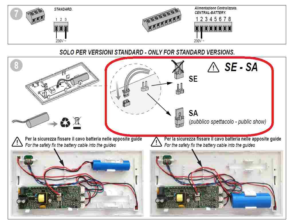

Interruttore Differenziale che non si arma
mrkrash ha risposto a mrkrash alla discussione in Interruttori differenziali, magnetici e termici
Intanto grazie per le risposte. @piergius sto valutando l'upgrade ma nel frattempo mi son fatto cambiare il differenziale che avevo acquistato. Nuovo ma già rotto. È bastato sostituirlo e tutto ha ripreso a funzionare. Grazie mille, Mario. -
L'unica cosa che mi viene in mente, è quella di provare a chiudere il jumper J4 USER (quello sopra l'etichetta), anche se secondo il manuale che ho trovato nel sito INIM dovrebbe rimanere aperto com'è ora: Prova a chiuderlo facendo un corto con un cacciavite, ma non saprei cosa possa accadere
Consiglio acquisto asciugatrice: a resistenza (fondo magazzino) o pompa calore?
Ganimede77 ha risposto a guidobras alla discussione in Lavatrici - Asciugabiancheria
Dopo 15 anni, è molto probabile che abbia iniziato a perdere gas, ma, insisto su una cosa, se non hai fatto quello descritto nel video qui sotto, non hai fatto niente per la pulizia: - Oggi
Consiglio acquisto asciugatrice: a resistenza (fondo magazzino) o pompa calore?
Ganimede77 ha risposto a guidobras alla discussione in Lavatrici - Asciugabiancheria
Per me, che ne ho usate parecchie, per un uso invernale ed in locale freddo, in fattura dell'energia elettrica, nemmeno te ne accorgi quasi. -
Scatti aleatori di uno o due differenziali
scalzomen ha risposto a scalzomen alla discussione in Scatti intempestivi dei differenziali
Ok chiarissimo...prima devo ricostruire i circuiti in poche parole. Però vorrei fare un'altra prova prima ancora, isolare i condizionatori piazzati sul terrazzo perché quelli non hanno ne magnetotermico dedicato ne interruttori...inoltre la prova mi è venuta in mente perché il proprietario mi ha appena riferito che da un paio di settimane vi ha messo sopra dei teli di protezione. Non vorrei che i teli tendono a creare umidità e hanno fatto scatenare questi scatti non presenti prima! Altra domanda: la pinza che mi hai suggerito è acquistabile solo dalla Cina...avresti anche qualche modello acquistabile più a stretto giro da consigliare? anche se viene qualcosina in più...per non aspettare 15 gg di spedizione. grazie -
Consiglio acquisto asciugatrice: a resistenza (fondo magazzino) o pompa calore?
guidobras ha risposto a guidobras alla discussione in Lavatrici - Asciugabiancheria
Alessio In sostanza dici: - asciugatrice pompa di calore SEMPRE più efficiente, quindi con costi di esercizio minori, rispetto a una a resistenza. Anche se condensatore abbastanza sporco e temperatura ambiente abbastanza bassa (come nel mio caso) - a resistenza costruzione molto più semplice, quindi più facile da manutenere ed economica da riparare. Facendo i debiti scongiuri, questa è evenienza più rara e nel ciclo di vita si spera decennale contano di più i consumi. Ganimede Mi sembra dica (quasi) il contrario rispetto all'efficienza: - pdc fatta lavorare a bassa temperatura ambiente (10-15 gradi) perde molta efficienza e diventa paragonabile a resistenza, nonostante quello che dicano i dati dichiarati e i test di laboratorio (perchè svolti in condizioni ottimali, diverse dalle mie). Questa contraddizione mi riporta al punto di partenza Grazie a entrambi per i pareri e l'aiuto! -
ALLUMY ha iniziato a seguire Cattiva ricezione contenuti TV sul canale 36 Frequenza 594 (Mediaset 2)
Cattiva ricezione contenuti TV sul canale 36 Frequenza 594 (Mediaset 2)
ALLUMY ha risposto a Marconi57 alla discussione in Impianti TV
Dalla lista sembra che ti arrivi solo da Valcava, da circa 107km. Se gli altri mux li ricevi correttamente probabilmente la tua antenna va bene. Senti anche i vicini se hanno lo stesso problema: se si, allora ti conviene aspettare un po' sperando che sistemino la trasmissione del mux. Se invece i vicini non lamentano problemi, si vedrà il da farsi. Intanto dacci info riguardo l'antenna, l'amplificatore e filtro LTE: marca, modello, annata e soprattutto in che stato di salute sono. -
Sistemazione VCR fascia alta (Panasonic HS950, HS1000, FS200) per operazione recupero VHS culturale - consigli?
Goldstar ha risposto a Goldstar alla discussione in VCR (Videoregistratori)
@patatino59 Ti ho inviato un messaggio in privato @Adelino Rossi Ho digitalizzato solo VHS da 30 minuti. Si trattava di una enciclopedia a cassette sugli UFO. Forse il nastro durava anche meno di mezz'ora quindi lo "sforzo" lo vedo davvero irrisorio. Comunque uso diversi VCR. Il 950 lo faccio lavorare principalmente se devo digitalizzare VHS con contenuti particolari o se le l'immagine della cassetta "balla". Diciamo che per la digitalizzazione massiva vado in rotazione tra un Panasonic e un Samsung. Non carico mai tante cassette in uno stesso VCR. Però, in sincerità, se fai riparare qualcosa ti aspetti che ti funzioni, altrimenti che lo fai riparare a fare? @greg291987 Grazie per i consigli. Avessi un minimo delle tue conoscenze, me lo sarei sistemato io. O almeno ci avrei provato. I pezzi, secondo il service, sono "nuovi". Mi hanno fatto aspettare quasi 4 mesi per ordinarli. Tu ci credi? Io no ... -
videocitofono CAME BPT PLX V WIFI 840CH-0130 non funzionante dopo reset
MARCOLOADED82 ha risposto a simrim96 alla discussione in Citofoni, videocitofoni e intercomunicanti
Su que dispositivo il reset di fabbrica cancella anche l'indirizzo di chiamata. Se c'è il VA/01 la programmazione va eseguita da lì e non dal posto esterno... -
Whirlpool Supreme 9414 perde acqua dalla vaschetta del detersivo
Stefano Dalmo ha risposto a Sirigor alla discussione in Lavatrici - Asciugabiancheria
In tutte le lavatrici a due elettrovalvole per direzionare il flusso al terzo scomparto fanno confluire i due flussi . ma adesso è una sorpresa questa che non vedi da dove esce acqua . Pensavo che era evidente da dove uscisse . A questo punto devi impostare risciacquo e guardare bene sul davanti o mettere una lampada nella zona del cassetto e vedere sotto , oppure mettere la mano sotto al cassetto e nei dintorni , non vorrei che la vasca in qualche salto abbia lesionato il corpo del distributore sul posteriore . -
Stefano Dalmo ha iniziato a seguire Rowenta compact steam pro problema con vapore
Rowenta compact steam pro problema con vapore
Stefano Dalmo ha risposto a Henz alla discussione in Piccoli elettrodomestici
Cioè , con la vecchia interrompeva dopo 10 minuti l’erogazione del vapore , con la nuova il vapore non esce manco prima ? giusto ? -
giugn76 ha iniziato a seguire 740D con collegamento BUS
740D con collegamento BUS
giugn76 ha risposto a MARCOLOADED82 alla discussione in Cancelli elettrici
Sicuro 740D con BUS? manda foto centrale -
Caldaia Saunier Duval Themefast F25 h-mod
arancia15 ha risposto a arancia15 alla discussione in Guasti/Problemi Riscaldamento
buongiorno ragazzi, avrei degli aggiornamenti da darvi. Si, la pressione sta sui 2.0 e li tiene senza alcun problema In sostanza ho smontato la scheda e portato a riparare da un tecnico della zona. Ha risaldato alcune parti della parte di alimentazione che erano bruciate non riuscivano a far avviare la caldaia. Adesso il problema si ripresenta, ovvero sta accesa ma spesso si spegne senza dare segni di vita. Non avendo più che pensare quale potrebbe essere il problema? Forse la seconda scheda, quella del monitor per intenderci che è da far revisionare?. -
Con fotocellule Faac XP20b d non funziona il cancello
giugn76 ha risposto a mao1977 alla discussione in Cancelli elettrici
In programmazione devi mettere CF = 1 per cancello a battente Poi metterei pure i valori per r1 r2 facci sapere… -
Marconi57 ha iniziato a seguire Cattiva ricezione contenuti TV sul canale 36 Frequenza 594 (Mediaset 2)
Consiglio acquisto asciugatrice: a resistenza (fondo magazzino) o pompa calore?
Alessio Menditto ha risposto a guidobras alla discussione in Lavatrici - Asciugabiancheria
Ma ci mancherebbe che si mettesse in campo il circo delle pompe di calore sé queste non fossero favorevoli ! La pompa di calore (frigorifero) ha una resa SEMPRE maggiore di una resistenza, su questo non si discute, il problema è che è una macchina complessa, più la temperatura ambiente è bassa, sempre minore è la resa, stessa cosa se non viene mantenuta perfettamente pulita, cosa più facile a dire che a fare. E anche nella peggiore delle situazioni, la resa è sensibilmente SEMPRE più alta. La resistenza semplicemente quando si brucia si cambia e si è a posto, le cose invece che si possono guastare nella pdc sono di più, è solo un fatto statistico. -
Alessio Menditto ha iniziato a seguire Impianto controllo Multizona Ariston
Impianto controllo Multizona Ariston
Alessio Menditto ha risposto a Lucapri alla discussione in Componenti Riscaldamento
Come lo devi controllare questo collettore? Cosa dovrebbe fare? -
Buonasera a tutto il Forum! Non sono nuovo del forum, ero presente già con un altro account del quale non ricordo più le credenziali... Detto ciò: necessito del manuale di programmazione dell'automazione FAAC 740 facente parte del kit delta2 perfect 60. In pratica non riesco a trovare da nessuna parte il manuale giusto in quanto la scheda elettronica è dotata di morsetti bus. Nel kit non è presente la manualistica ma solo un QR code da scansionare che però non porta da nessuna parte. Io non riesco a capire quale sia il manuale adatto. Qualsiasi ricerca faccio su internet mi riporta sempre allo stesso schema e non non c'è mai il morsetto BUS. Sto fondendo...
Cattiva ricezione contenuti TV sul canale 36 Frequenza 594 (Mediaset 2)
Marconi57 ha risposto a Marconi57 alla discussione in Impianti TV
Il Comune di ricezione è Desana(VC) -
Presunto problema al meccanismo di riduzione del motore Came A3000
MARCOLOADED82 ha risposto a Gianni Greggio alla discussione in Cancelli elettrici
meccanismo riduzione ATI. Non è difficile da sostituire ma ci vuole un pò di pratica meccanica e le attrezzature giuste -
Devi scaricare un software che ti permette di emulare il flash. Cercalo, si chiama came ip360 h-pack. Se non lo trovi chiama il service e fattelo inviare
Henz ha iniziato a seguire Rowenta compact steam pro problema con vapore
Rowenta compact steam pro problema con vapore
Henz ha inserito una discussione in Piccoli elettrodomestici
Ciao a tutti volevo chiedere se qualcuno può aiutarmi con problemi di vapore su ferro da stiro rowenta compact steam pro. Il ferro aveva problemi con l'erogazione del vapore che diminuiva e 10 minuti circa nonne usciva più. Bisognava spegnere e riaccendere ma il problema persisteva. Ho sostituito la scheda completa ma il vapore non esce. Ho verificato il funzionamento dell'elettrovalvola e la continuità dei cavi sembra tutto ok ma nulla. Ora pensavo di sostituire la caldaia completa. Diversamente qualcuno sa come aiutarmi? Grazie -
Cattiva ricezione contenuti TV sul canale 36 Frequenza 594 (Mediaset 2)
Maurizio Colombi ha risposto a Marconi57 alla discussione in Impianti TV
Il 36 andrebbe abolito, non per i mux che "ci sono sopra", ma per il taglio di frequenza. -
Scheda elettronica cancello Automatico
Maurizio Colombi ha risposto a Adsum2005 alla discussione in Cancelli elettrici
Bene, almeno adesso sappiamo, pressappoco, di che scheda stiamo parlando... -
Relè passo passo stato solido 220v
Maurizio Colombi ha risposto a maxnull alla discussione in Altro su impianti elettrici civili
Finder ha a catalogo alcuni relè elettronici che sostituiscono tranquillamente i 26 e per i 25 è la stessa cosa. Ma non sono completamente silenziosi, un piccolissimo ed impercettibile "tic" si sente. Relco, invece, propone dei validi prodotti completamente elettronici e quindi silenziosissimi, si chiamano RL UN (o qualcosa del genere) e Tecnel fa altrettanto con dei prodotti che si chiamano TE ed un codice che non ricordo. Perdonami, ma se dici che vuol dire che hai un'attività. Mi sembra strano che non ti sia mai imbattuto in questi prodotti... -
MARCOLOADED82 ha aderito alla comunità
Squillo elvox 887u non si sente dopo sostituzione urmet 1030/2b
Ggiovanni ha risposto a Carwi alla discussione in Citofoni, videocitofoni e intercomunicanti
Ottimo. Facci sapere.
