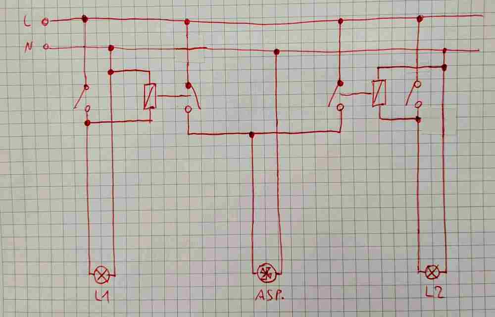

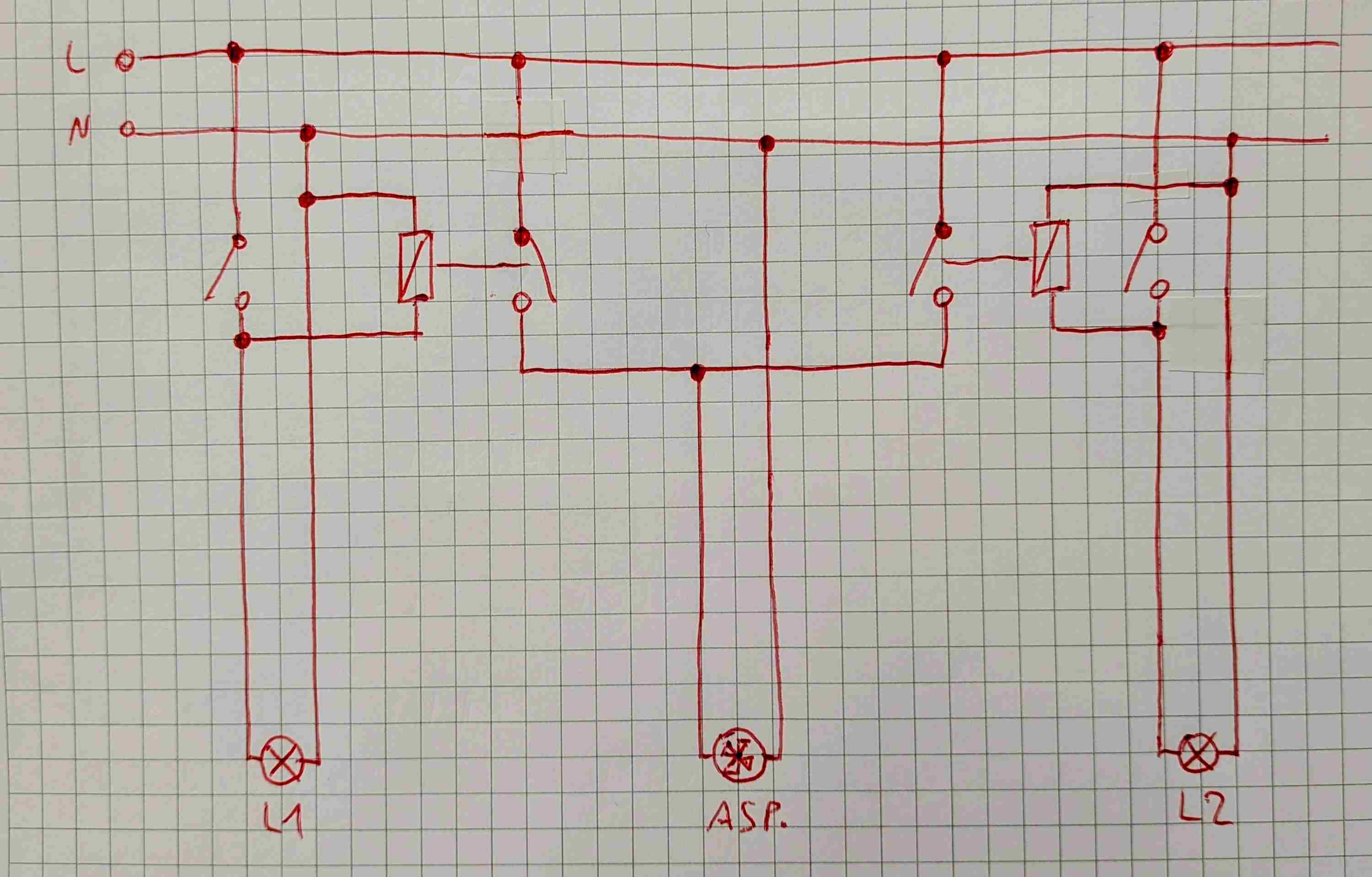

Accensione aspiratore da due stanze.
ALLUMY ha risposto a irudoid alla discussione in Altro su impianti elettrici civili
Riarmo automation o Immuni ai disturbi?
mamo83 ha risposto a mamo83 alla discussione in Scatti intempestivi dei differenziali
Ciao, si mettendo OFF quello in alto, si toglie tensione anche a quello in basso. Allora al piano di quel centralino ho frigo, lavastoviglie e forno... il resto sono solo TV etc... quindi l'idea é di avere una linea da 16 e una da 10? Quanto dovrebbero essere i differenziali quindi per ogni linea? Considera che ho 4.5kW Comunque ho appena scoperto che il test non funziona, quindi devo cambiarli (potrebbe essere per quello che il temporale li faceva saltare?) grazie -
Motore monofase 220 V 2.2 kW scalda molto
Livio Orsini ha risposto a Nick77 alla discussione in Motori - Generatori
Se l'hai misurata con la puleggia libera è troppo elevata. Ripeto: riporta i dati della targa. Non certo misurando la resistenza con un tester. È già molto indicativo l'assorbimento a vuoto! sono più di 1,6kVA a vuoto per un potore da 2,2kW. Se la meccanica è efficiente sta assorbendo almeno il doppio del normale. Ripeto: Questi sono i tipici problemi degli acquisti di usato a scatola chiusa. -
Chicca1974 ha aderito alla comunità
Ciao a tutti, ho un pannello KTP700 basic. Devo usare un lettore di codici a barre. Funziona tutto però il mio problema è che l'operatore dovrebbe solo leggere il codice a barre e sul pannello dovrebbe comparire il codice letto. Riesco a far comparire la pagina con il campo di immissione che deve essere riempito dal codice letto, l'ho anche messo primo come tabulazione ma non so come fare ad attivarlo. Se lo tocco e poi uso il lettore funziona tutto perfettamente ma non avendo a disposizione gli script, non so come fare ad attivare il campo in modo che poi il lettore scriva lì. Spero di aver spiegato abbastanza bene il mio problema. Qualcuno sa come fare? O devo per forza usare pannelli con script? Grazie
PROBLEMA REX ELECTROLUX TECHNA TT08E
TERZA72 ha risposto a TERZA72 alla discussione in Lavastoviglie
Quindi questa elettrovalvola, in alcune occasioni(ripeto il problema non c'è sempre)dovrebbe continuare a far passare un pò d'acqua? C'è il modo per capire che sia effettivamente li il problema o sostituisco direttamente?? Grazie ancora. -
Francesco_64 ha aderito alla comunità
Accensione aspiratore da due stanze.
irudoid ha risposto a irudoid alla discussione in Altro su impianti elettrici civili
Quindi si utilizzerà un relè temporizzatore? Scusami ma non ho capito bene bene. Mi faresti cosa gradita se potresti indicarmi lo schema. Grazie ad entrambi -
Nuova lavatrice - Chiarimenti sui vari modelli di lavatrici asko
Ciccio 27 ha risposto a twistdh alla discussione in Lavatrici - Asciugabiancheria
Cemento. 😉 I 200 giri al minuto in meno di centrifuga massima rispetto ai modelli superiori ritengo essere quasi irrilevanti. -
PROBLEMA REX ELECTROLUX TECHNA TT08E
Ciccio 27 ha risposto a TERZA72 alla discussione in Lavastoviglie
Dove finisce il tubo di carico. C'è anche un tubetto che porta poi l'acqua nella tasca laterale e due cavetti che la alimentano, oltre ad un altro possibile tubetto che finisce sopra su un "polmone" che serve per il dispositivo antitrabocco. -
Nuova lavatrice - Chiarimenti sui vari modelli di lavatrici asko
Ganimede77 ha risposto a twistdh alla discussione in Lavatrici - Asciugabiancheria
Resta sulla 2086 o 2084, modelli base. Spendi meno e quello che manca è gadget... i programmi in più non sono molto differenti dagli esistenti. A esempio, un camice, jens... alla fine è uno scuri. Biancheria da letto alla fine è un cotone con acqua letto e risciacqui aggiuntivi. -
Nuova lavatrice - Chiarimenti sui vari modelli di lavatrici asko
Ganimede77 ha risposto a twistdh alla discussione in Lavatrici - Asciugabiancheria
Variano per modelli, a parte il primo 2084 base che ha i pesi in ghisa e non ha l'anello metallico intorno al oblò, per il resto sono meccanicamente uguali, variano dotazione software e gadget, -
PROBLEMA REX ELECTROLUX TECHNA TT08E
TERZA72 ha risposto a TERZA72 alla discussione in Lavastoviglie
Potresti darmi qualche indicazione in più? Dove la trovo? -
Ciccio 27 ha iniziato a seguire PROBLEMA REX ELECTROLUX TECHNA TT08E
PROBLEMA REX ELECTROLUX TECHNA TT08E
Ciccio 27 ha risposto a TERZA72 alla discussione in Lavastoviglie
Va cambiata l'elettrovalvola di carico. -
scatto anomalo salvavita
gen081970 ha risposto a gen081970 alla discussione in Interruttori differenziali, magnetici e termici
Grazie per le conferme -
geralby ha iniziato a seguire Batteria scarica e alimentatore fuori uso
ciao, Tutte le batterie tampone sono da 12V come indicato sulle tabelle del manuale, che allego. Se la centrale funziona regolarmente con la sola presenza di 220V hai l'alimentatore bruciato, non arriva ad erogare 13V nemmeno a vuoto. Prova a collegare all'uscita dell'alimentatore un carico qualunque a 12V, vedrai che crollerà a 0. Alberto
- Oggi
Apertura automatica con citofono Urmet 1133/14
Fufanet ha risposto a Fufanet alla discussione in Citofoni, videocitofoni e intercomunicanti
Ciao @ROBY 73 ben ritrovato, secondo te è possibile fare la stessa operazione per apertura automatica su un Urmet Miro 1150/35 ? (sabato verifico esatto modello ma dalla foto sembrerebbe questo) -
Buongiorno, la lavastoviglie esegue il suo ciclo di lavaggio correttamente, capita però che alcune volte, dopo un po di tempo dalla fine del lavaggio(1/2/3 ore dopo) trovo la vasca piena d'acqua. Nessun codice di errore.Al momento nessuna prova fatta, se non sentire che la lavastoviglie "scarica".Cosa potrebbe essere? Grazie.
Nuova lavatrice - Chiarimenti sui vari modelli di lavatrici asko
twistdh ha risposto a twistdh alla discussione in Lavatrici - Asciugabiancheria
Grazie per le risposte. a questo punto rimarrei su una base tipo la classica 2084/2086 oppure la W4086CW. di quella della serie Logic vedo che ha dei programmi ed opzioni aggiuntive, che però non so quanto siano importanti/utili (tipo modalità allergy, che non so cosa faccia )…ha anche il vapore, che inizialmente mi ispirava abbastanza. Funziona questa modalità a vapore? La usate? immagino che i vari programmi in più delle logic siano in qualche modo riproducibili, modificando manualmente, anche sulle classic…più o meno. Diciamo che non sono per niente esperto di lavaggi, sto però cercando di capire bene come usare al meglio la lavatrice e come lavare i vari capi…grazie specialmente a voi e questo forum, che leggo da un po’. Per ora le ho viste sul sito bsdspa (che penso sia il distributore italiano giusto? Nel caso credo possa essere affidabile)…devo vedere altrove che prezzi si possono spuntare -
ALLUMY ha iniziato a seguire Motore monofase 220 V 2.2 kW scalda molto
Motore monofase 220 V 2.2 kW scalda molto
ALLUMY ha risposto a Nick77 alla discussione in Motori - Generatori
Te credo che scalda! -
Consiglio acquisto lavatrice SLIM
Ciccio 27 ha risposto a Pibz alla discussione in Lavatrici - Asciugabiancheria
Non tutti hanno spazio in bagno come vorrebbero. Costano anche meno, anche in rapporto al volume del cestello offerto. La maggioranza pensa all'uso, le riparazioni le lascia fare al tecnico. -
Alessio Menditto ha iniziato a seguire Accendi aspirapolvere automatico
Accendi aspirapolvere automatico
Alessio Menditto ha risposto a olometabolo alla discussione in Elettronica generica
Perché purtroppo a causa di un incendio ad un server esterno, sono andate perse. Apri pure una nuova discussione e vediamo se qualcuno le ha ancora. -
Lavatrice Elettrolux EW6F38MW
Ciccio 27 ha risposto a Joppis alla discussione in Lavatrici - Asciugabiancheria
Ma è la serie che carica l'acqua dalla guarnizione dell'oblò? Mi sembra che era quella che ha creato la nomina delle Electrolux con cuscinetti fragili, ma credo sia più un problema limitato a questa serie, che infatti è stata soppressa. -
Motore monofase 220 V 2.2 kW scalda molto
Nick77 ha risposto a Nick77 alla discussione in Motori - Generatori
grazie a tutti i cuscinetti sembrano a posto, così come la ventola. Il rotore a mano gira libero senza oscillazioni. La corrente misurata a vuoto è sui 7-8 A C'è un modo per vedere se qualche spira è in corto? misurando la resistenza? -
ALLUMY ha iniziato a seguire Accensione aspiratore da due stanze.
Accensione aspiratore da due stanze.
ALLUMY ha risposto a irudoid alla discussione in Altro su impianti elettrici civili
Ma questo aspiratore è temporizzato? Se non lo è, ti servono due relè SPST o SPDT con bobina 230V. Ognuna delle bobine la colleghi in parallelo alla lampada della stanza, mentre le uscite commutate le colleghi in parallelo, così o una o l'altra o entrambe ti accendono l'aspiratore. È un po' macchinoso da collegare, se serve schema fammelo sapere. -
Scelta lavatrice e asciugatrice per liberarsi dello stendino
Ciccio 27 ha risposto a Cap20467 alla discussione in Lavatrici - Asciugabiancheria
Siete estremamente OT... 😉
