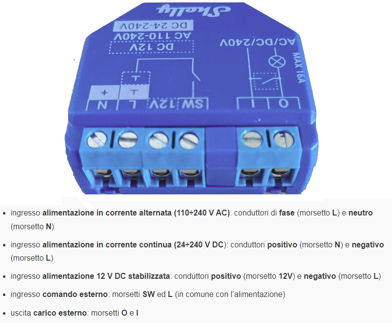

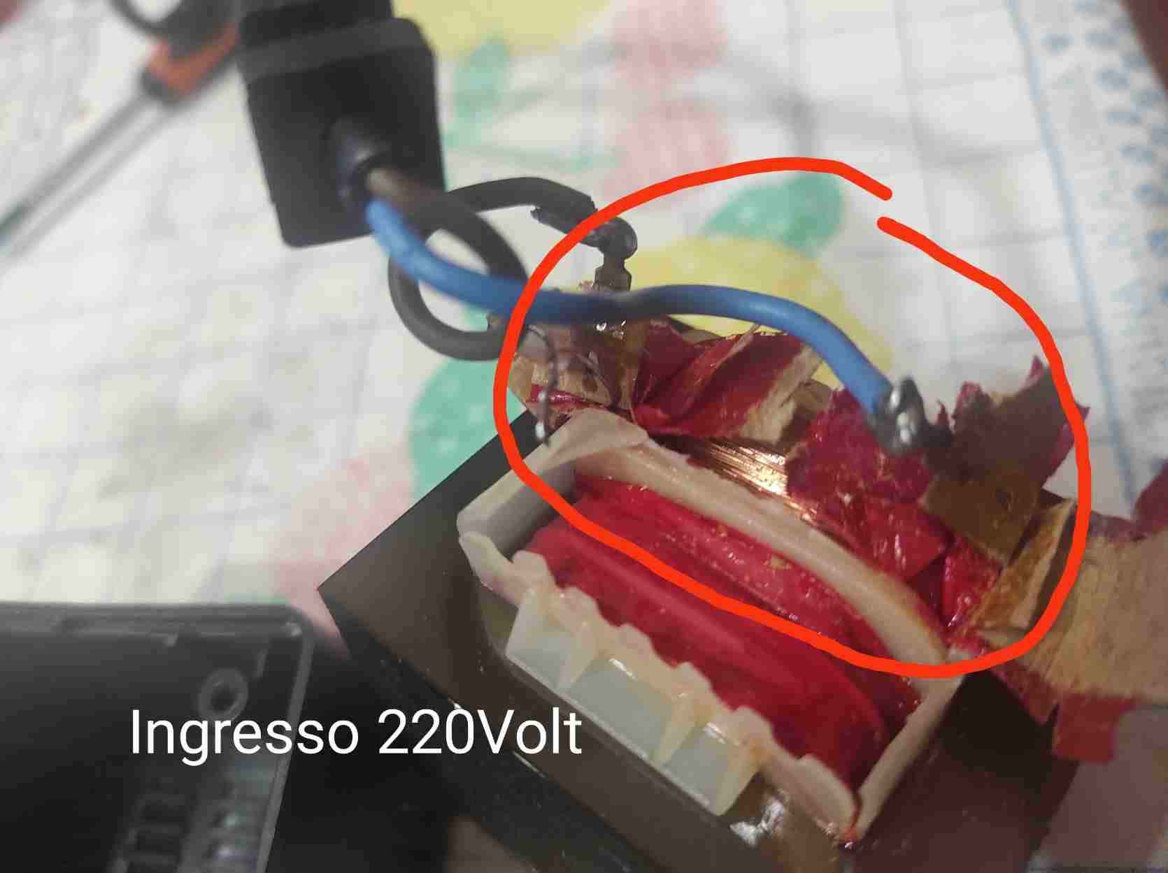

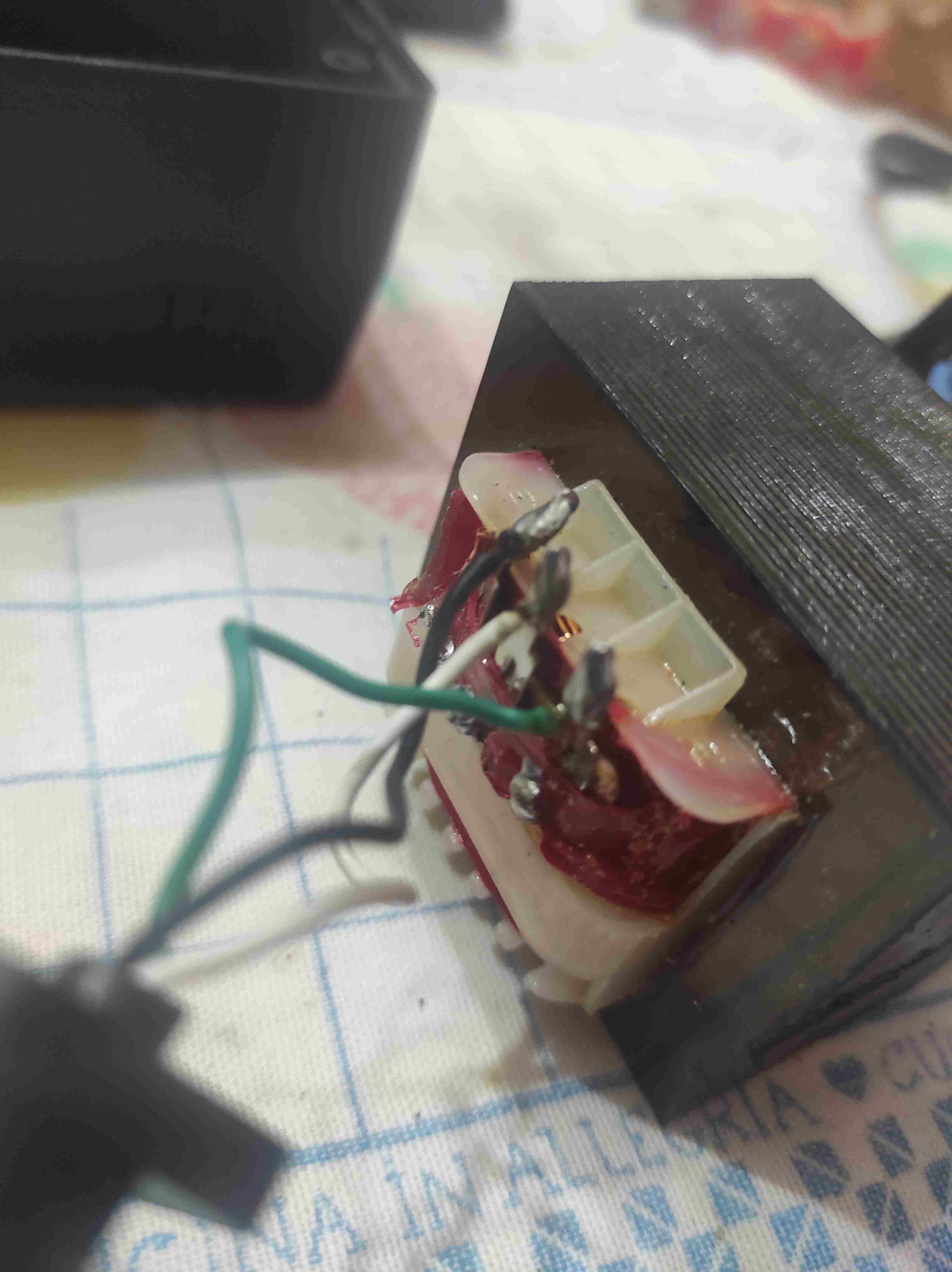

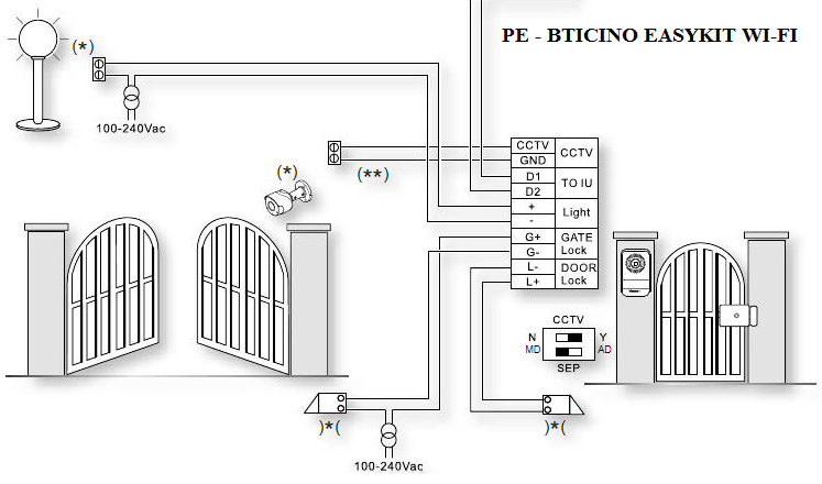

Biticino easykit - domotizzare apertura cancello
GiRock ha risposto a Van Hohenheim alla discussione in Domotica e Building
Il Relay dello Shelly è un SPST (single pole), a lui serviva un DPST (double pole) per separare le linee come da suo schema, inoltre ha aggiunto un alimentatore esterno per non sovracaricare quello dell'impianto citofonico... Diciamo che poteva risparmiare mettendo il contatto pulito dello Shelly direttamente in parallelo al contatto del Relay di comando del PE che è solo per il GATE LOCK e LIGHT per il DOOR LOCK manda direttamente impulsi a 18V... Probabilmente aveva tutte e due impegnati ed ha adottato lo stratagemma mostrato nello schema oppure non voleva rischiare... SHELLY PLUS1: -
urmet alimentatore 1726/100 in avaria
televedo ha risposto a televedo alla discussione in Citofoni, videocitofoni e intercomunicanti
ciao Dumah, in effetti il fuse (2A) come già detto è interrotto, come pure D2 e D4(1N4007). Verificato MBRF 20200T (DIODO SCHOTTKY DUALE) BUONO. Resta da verificare OB2263AP (Current Mode PWM Controller ) -
Sfarfallio Lampadine led da accese
ALLUMY ha risposto a Aless22 alla discussione in Illuminazione interni
Uhmm, è stato collegato correttamente? 😁 -
Stefano Dalmo ha iniziato a seguire Smeg ST116S Errore E6
Desisti a priori !
impianto urmet 1130 condominiale al mattino non funziona la suoneria
salvo355 ha risposto a salvo355 alla discussione in Citofoni, videocitofoni e intercomunicanti
e ne devo comprare sempre uno cosi ad occhio mica si vede -
Espandere la RAM in un PC
ALLUMY ha risposto a ALLUMY alla discussione in Schede madri e alimentatori PC
Ok, tutto chiaro. Allora forse mi conviene comprare un' altra RAM uguale identica a quella che ho, così ho i miei 16GB totali con la minima spesa, ammesso di trovarla... Grazie a tutti 😀 -
Fulcro ha iniziato a seguire Hitachi 50HK5607 - T-CON o pannello
Ciao! Ho tra le mani la TV led in oggetto,con elettronica Vestel. All'accensione si comporta come si vede nell'immagine che ho allegato, con righe bianche e nere che si muovono e sfumature nei bordi dello schermo, e nonostante la mia ruggine sui TV mi sembra legata a T-CON guasta. L'audio è corretto e non riscontro altri problemi nel funzionamento. Le misure effettuate sulla TCON mi restituiscono questi valori: VIN1: 12.0V VCC3.3: 3.3V VCC1.2: 1.2V VGH: 24.7V VGL: -5.9V VCOM: 7.0V AVDD: 15.6V Queste tensioni mi sembrano in linea con le tensioni nominali, per cui sono un pò indeciso sul da farsi. Domanda: secondo voi mi conviene testare una nuova TCON o queste TV hanno tra i difetti classici il pannello che muore? Grazie per qualsiasi informazione... Fulcro
marbos ha iniziato a seguire Smeg ST116S Errore E6
Buongiorno a tutti, in questi giorni la mia Lavastoviglie SMEG type 12053 mod. ST115S ormai vecchietta si ferma in Errore E6. Cerco e trovo questa richiesta di supporto di lTurco di ben 7 anni fa così dettagliata e supportata per lo stesso problema. Avendo letto tutti i tentatvi di riparazione e il supporto che gli è stato dato dal gruppo, eviterò spendere tempo e soldi o cercare di farla riparare. Perciò vi ringrazio per mantenere questo prezioso forum tecnico con tante importanti informazioni ed esperienze.🙏👍🫶 👋
Ciao a tutti, aggiornamento : nello specifico, abbiamo recuperato un gateway hilcher e abbiamo pensionato la CPU, quindi la mia esigenza si estingue con il pensionamento della CPU 300. Se mi dovesse capitare di nuovo di avere a che fare con delle 300 (cosi vecchie penso di non averne più in giro), verificherò bene lo scambio dati se esistente e prima di fare qualsiasi cambiamento, faremo qualche prova propedeutica. Ma si sa, siam sempre di fretta ed è cattiva consigliera. Buona serata Ennio
- Oggi
Non ho misurato gli avvolgimenti, non c'è puzza di bruciato, allego foto del trasformatore nell'immagine con il cerchio, lo trovato così
Rowenta dc8975 esce vapore dalla valvola di sicurezza
Stefano Dalmo ha risposto a Giucra alla discussione in Piccoli elettrodomestici
Su questo ferro la valvola di pressione è montata sul corpo della elettovalvola di uscita del vapore . . ovviamente il carico si può vedere tranquillamente . Basta scaricare l’acqua aprendo il tappo laterale , per la decalcificazione . quando si crea il problema . e la si sente pure , ovviamente se immette acqua in continuazione , senza stirare , la pompa parte di continuo . l’acqua , la fa entrare in caldaia il sensore ntc posto al lato della caldaia , in base alle sue variazioni , ma è tutto nuovo . -
Rowenta dc8975 esce vapore dalla valvola di sicurezza
Giucra ha risposto a Giucra alla discussione in Piccoli elettrodomestici
Grazie per la risposta, testerò la valvola, poi rimane solo la scheda elettronica. sono stato da uno che aggiusta caldaie da stiro e mi diceva che molto probabilmente può essere la scheda che indicazioni alla pompa di azionarsi più del dovuto e riempie la caldaia eccessivamente. -
Smaltimento esalatore scarico fumi
Stefano Dalmo ha risposto a michy1990 alla discussione in Impianti Riscaldamento
Vai dí ingombranti , tranquillo . -
Michele Riva ha aderito alla comunità
Ciccio 27 ha iniziato a seguire Lavastoviglie Rengora - Ikea non da segno di vita
Lavastoviglie Rengora - Ikea non da segno di vita
Ciccio 27 ha risposto a westy alla discussione in Lavastoviglie
Magari quella vecchia la conservi e la fai riparare con calma. -
Sfarfallio Lampadine led da accese
Livio Orsini ha risposto a Aless22 alla discussione in Illuminazione interni
Quindi è un problema di carico. Si, perchè essendo un problema di assorbimento di corrente (carico) se i contatti dell'interruttore sono danneggiati offrirebbero una resistenza più elevata del valore corretto. Aumentando l'assurbimento di corrente aumenta la caduta di tensione sui contatti, quindi con 2 lampade la tensione che arriva alle lampade è ancora sufficiente, con la terza la caduta di tensione è tale che le lampade cominciano a sfarfallare. Cortocircuita l'interruttore. Se il difetto persiste ci sarà o un filo o una giunta/morsetto che hanno dei problemi. -
trasformare motore 380 trifase a 220 mono ma con collegamenti su scheda
Livio Orsini ha risposto a mauro_1980 alla discussione in Motori - Generatori
Con i forse e i magari non si fanno i lavori, meglio sempre considerare tutti i rischi. Le norme VDE non riguardano nel modo più assoluto, la resistenza dell'isolante per dv/dt elevati. Anche svizzeri e tedeschi si sono avvalsi di fabbricanti dell'europa dell'est, come oggi si rivolgono a fabbriche cinesi e vietnamite, apponendo poi la loro targa con scritto in piccolo "made in ..." Non capisco l'idea di spendere per l'acquisto di un inverter quanto costerebbe un motore nuoivo monofase, con il rischio di dover cambiere poi anche iuol motore. Poi il problema non è ne mio ne tuo, ma dell'autore della discussione. Ha ricevuto tutti i dati necessari per valutare al meglio i pro ed i contro delle varie soluzioni. Valuterà lui cosa è meglio dal suo punto di vista. -
Va1963 ha aderito alla comunità
Stefano Dalmo ha iniziato a seguire Frammento di plastica all'interno di presa elettrica
Frammento di plastica all'interno di presa elettrica
Stefano Dalmo ha risposto a RamRam alla discussione in Altro su impianti elettrici civili
Non ti preoccupare non succede niente . se funziona lasciala stare . -
Anthony Caporossi ha iniziato a seguire Biticino easykit - domotizzare apertura cancello
Biticino easykit - domotizzare apertura cancello
Anthony Caporossi ha risposto a Van Hohenheim alla discussione in Domotica e Building
Ciao, sono interessato a questo tipo di configurazione, perché hai usato un finder se lo shelly ha già un contatto di tipo relè?? Come videocitofono smart hai il bticio easy kit wifi?? Allego un'immagine di quello che vorrei comprare. Anche io sto cercando di trovare un modo per integrare queste sistema con il sistema alexa, ma non riesco a trovare nulla in merito in quanto non è stato ovviamente progettato per questo, però se ci fosse un modo per integrarlo con uno shelly, magari del tipo 1 plus, sarebbe il top. In questo modo si può utilizzare il videocitofono sia con l'app dedicata di bticino e sia con l'app alexa. Ho sentito qualcuno che parlava di collegamenti in parallelo. Secondo il tuo schema, vai a giocare sull'alimentazione, ma non so fino a che punto. Il segnale viaggia attraverso il bus. Comunque se riesci a darmi altre delucidazioni sarebbe ottimo. -
problemi con sistema automazione cancelli proteco q80a
suinello ha risposto a suinello alla discussione in Cancelli elettrici
risposta della Proteco appena arrivata. tra le altre cose mi chiedono se sono installati i fermi meccanici in chiusura ed in apertura. ho i fermi installati mi manca solo quello in apertura motore 1 .... quindi si inizia forse a capire qualche cosa in piu. provvedo ad installare il fermo in apertura motore 1 e poi ci riaggiorniamo. a proposito puo essere di aiuto a qualcuno ho trovato un video sul web dove spiega le due programmazioni automatica e sequenziale -
Toshiba 40Lv733G: 115 Volt sul fusibile
NeoElectro ha risposto a NeoElectro alla discussione in Toshiba
Scusate per il tempo di assenza, mi son procurato la resistenza di 1k, che collegamento devo fare per portare i 5v? Comunque, collegandolo all'antenna, l'audio non si sente, adesso non so se sta settato con un'altra sorgente, non vedendosi non riesco a manovrarlo. Per quanto riguarda il firmware, si trova sulla mainboard giusto? -
Sfarfallio Lampadine led da accese
Leone2285 ha risposto a Aless22 alla discussione in Illuminazione interni
Per ora dovresti bypassare l'interruttore per escludere che lo stesso sia guasto. Comincia a fare qualche prova altrimenti non arrivi mai alla soluzione. Scusami abbiamo scritto in contemporanea. -
Sfarfallio Lampadine led da accese
Aless22 ha risposto a Aless22 alla discussione in Illuminazione interni
Nonostante l'interruttore sia nuovo, quella di bypassarlo e collegare direttamente i fili è una cosa che non ho provato. E' anche abbastanza veloce come test. Proverò stasera stessa. -
piergius ha iniziato a seguire Trovare probabile fase mancante
Trovare probabile fase mancante
piergius ha risposto a multipolare alla discussione in Altro su impianti elettrici civili
Se hai rilevato solo la Tensione tra i 2 Conduttori Attivi, La misura effettuata non esaustiva . - Presumo che l' Impianto di Terra sia presente . Quindi, in ciascuna Scatola devi rilevare 3 Differenze di Potenziale : . Tra i 2 Conduttori Attivi, .. Tra Fase e Terra, Tra Neutro ( o eventuale Fase2 ) e Terra . - Così potrai circoscrivere dove cercare il Problema . Potrebbe essere un Morsetto con più fili, uno dei quali sia lasco o non è arrivato proprio sotto la Vite . - Buona serata ! -
Sfarfallio Lampadine led da accese
Aless22 ha risposto a Aless22 alla discussione in Illuminazione interni
Avevo visto questo video, lui risolve eliminando ciò che sta in mezzo (in questo caso una presa e un altro interruttore), ma nel mio caso non c'è nulla in mezzo. Non avrei cosa bypassare. -
Anthony Caporossi ha aderito alla comunità
Sfarfallio Lampadine led da accese
Aless22 ha risposto a Aless22 alla discussione in Illuminazione interni
Ok chiaro, si questo lo avevo già verificato. No purtroppo posso provare in qualsiasi posizione, anche posizioni sfalsate, non appena avvito la terza (in termini di quantità non di posizione) inizia lo sfarfallio. No questo non ho provato. Proverò e aggiornerò il post.
