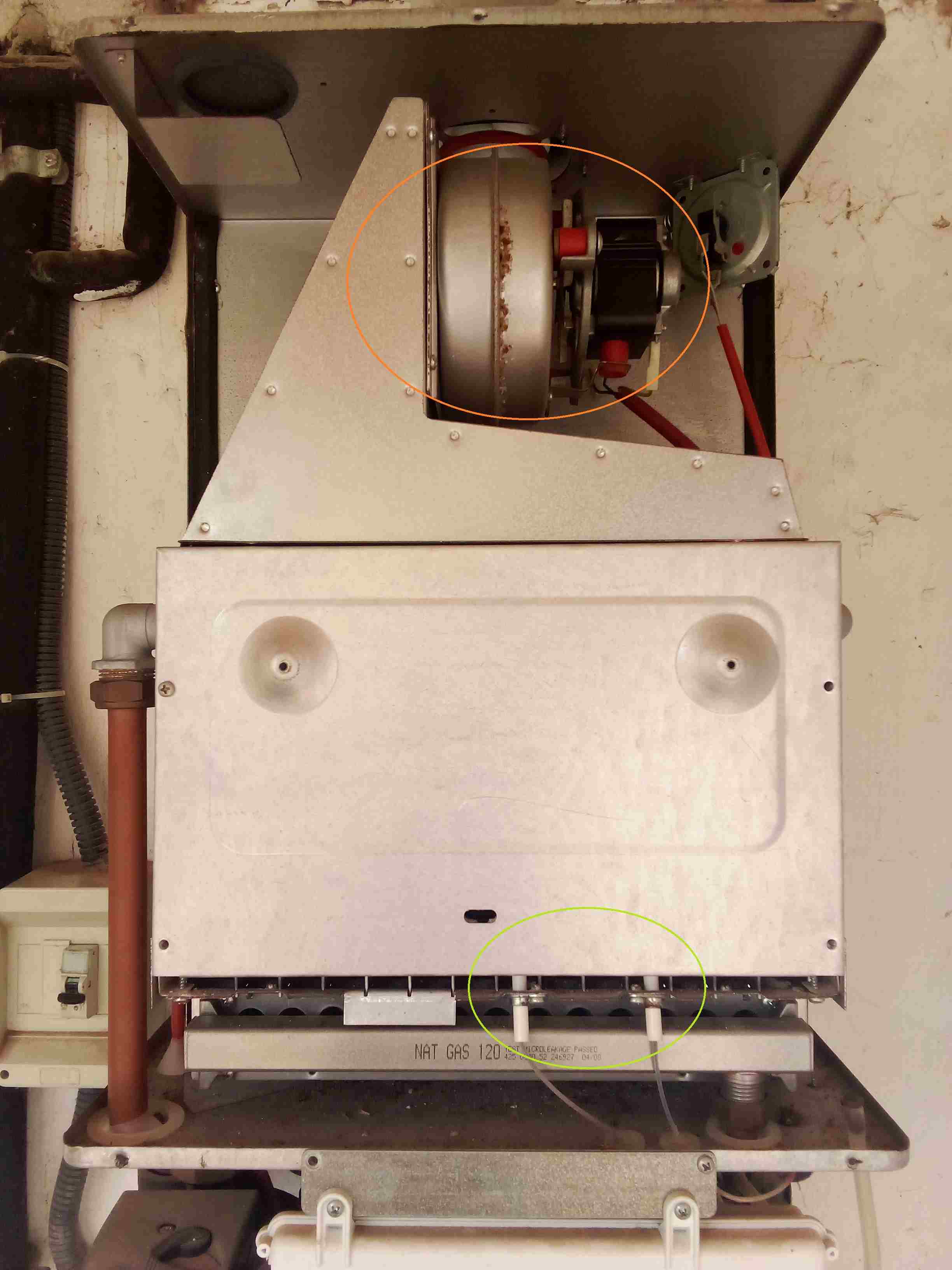

un solo pulsante tre funzioni
Livio Orsini ha risposto a fabriaq alla discussione in Quadri elettrici di bordo macchina
Un tempo quando si facevano le logiche di automazione a relè era più facile trovarli. Però, se proprioo si necessita di 5 scambi basta mettere un relè da due scambi in parallelo ad uno a 3 scambi -
Caldaia Bongioanni , non si accende .
Stefano Dalmo ha risposto a Giuseppe19734 alla discussione in Guasti/Problemi Riscaldamento
Quindi la valvola gas non si apre . bisogna vedere se gli arriva tensione o no . il circolatore è ii grundfos in foto . -
Ventose per pannello LCD Samsung 40 pollici
Leone2285 ha risposto a gorkys alla discussione in Samsung
Ciao Dumah, quelle ventose che ho linkato sono per pannello tv. Dipende dalla destrezza di chi opera. Puoi farlo anche da solo con molta cautela. -
Strano problema produzione ACS caldaia BIASI M94 24CM
Stefano Dalmo ha risposto a Atropos82 alla discussione in Guasti/Problemi Riscaldamento
Si è normale -
Ventose per pannello LCD Samsung 40 pollici
Dumah Brazorf ha risposto a gorkys alla discussione in Samsung
hai voglia -
Caldaia Bongioanni , non si accende .
Giuseppe19734 ha risposto a Giuseppe19734 alla discussione in Guasti/Problemi Riscaldamento
la ventola dei fumi si attiva e una volta tolto il coperchio della camera stagna ho verificato che le scintille scoccano sugli elettrodi . Il circolatore non so quale sia -
Ma spannellare un 40 pollici senza ventose in due persone si può?
Laurite ha iniziato a seguire Sostituire differenziali con interruttori a riarmo automatico
Sostituire differenziali con interruttori a riarmo automatico
Laurite ha inserito una discussione in Scatti intempestivi dei differenziali
Buonasera. Vorrei sostituire l'interruttore differenzale del quadro dentro l'abitazione e quello installato a Monte vicino al limitatore Enel con degli interruttori con riarmo automatico. Che sensibilita devono avere l'uni dall'altro. Grazie -
omarbr ha iniziato a seguire Consigli su lavatrice
Asciugatrice bosch serie 4
Stefano Dalmo ha risposto a clementer alla discussione in Lavatrici - Asciugabiancheria
Vietato accodarsi ad altre discussioni -
Salve a tutti, leggo questo formum da tanto tempo, ma non mi ero mai iscritto. Ho sempre trovato informazioni utili e persone compententi, per questo scrivo per un consiglio: che lavatrice prendo? budget sugli 800€. Ho visto un po' di tutto e la mia compagna vuole la funzione vapore. Modelli in lista preferiti attuale: elettrolux https://www.amazon.it/dp/B0DM9QX1PC/?coliid=I9I86288272I&colid=1EQLKT5USKW6D&psc=1 aeg https://www.amazon.it/dp/B0BZSHT88R/?coliid=I2OCQWB7T6GJTJ&colid=1EQLKT5USKW6D&th=1 bosh https://www.amazon.it/dp/B0CHMQDDTM/?coliid=I3BXP934ZCJXN&colid=1EQLKT5USKW6D&psc=1 Ho letto qui in giro, che le aeg non sono altro che le elettrolux con una estetica più curata, ma fondamentalmente è la stessa macchina. Lavano molto bene, quasi come miele, ma sono fragili sui cuscinetti. Di bosh si parla bene, più durevoli e altrettanto valide. Lascio la parola agli esperti. Grazie
omarbr ha aderito alla comunità
Ventose per pannello LCD Samsung 40 pollici
Dumah Brazorf ha risposto a gorkys alla discussione in Samsung
quelle ventose rosse non vanno bene, saranno per lastre di vetro, piastrelle... cerca l'ebay di luigi di donato che ha le ventose che usa lui praticamente in tutti i video sul tubo. -
Anomalia STOP&GO con GC723AC25
Maurizio Colombi ha risposto a Anarkist alla discussione in Scatti intempestivi dei differenziali
Il riarmo scatterà sicuramente, anche con la terra staccata, perché non scatta il riarmo, ma il differenziale che gli hanno abbinato. Ti è già stato detto 1000 volte, se cambi il tipo di differenziale (io metterei un tipo A) o se sezione rai l'impianto sotto più differenziali, il riarmo diventa superfluo, perché il differenziale non interverrà più a sproposito. RI-passo e RI-chiudo. - Oggi
Whirlpool ADG6300FD errore F6 ma carica acqua
Stefano Dalmo ha risposto a Crossway alla discussione in Lavastoviglie
Meglio così . -
Anomalia STOP&GO con GC723AC25
Maurizio Colombi ha risposto a Anarkist alla discussione in Scatti intempestivi dei differenziali
Non c'entra niente! È stato manomesso il sistema di riarmo. Il differenziale interviene, eccome se interviene. -
Laurite ha aderito alla comunità
Ventose per pannello LCD Samsung 40 pollici
Leone2285 ha risposto a gorkys alla discussione in Samsung
Ciao, potresti usare le ventose nel link qui di seguito: http://Ho appena trovato questo articolo su AliExpress: 23,36€ | Strumento di manutenzione TV LCD Potente ventosa sottovuoto in silicone Rimuovi l'artefatto dello schermo adatto per TV da 32-75 pollici https://a.aliexpress.com/_EzAdQvU Anziché prendere la coppia prendi la singola e ne aggiungi due al carrello. Sopra i 15€ hai 3 di sconto quindi ti verrebbero sui 14€. -
Anomalia STOP&GO con GC723AC25
michpao ha risposto a Anarkist alla discussione in Scatti intempestivi dei differenziali
Senza magari! O siete capaci di risolvere la causa, oppure non lo usi! Non puoi manomettere / modificare: Manomettere un interruttore differenziale (es. da 30mA) in un ambiente domestico è un reato penale e comporta rischi legali che possono variare da una multa salata, anche di migliaia di euro, a sanzioni penali più serie se il malfunzionamento causato dall'alterazione provoca danni a persone (come elettrocuzioni) o cose. L'alterazione di questo dispositivo di sicurezza, che ha la funzione di proteggere le persone da scosse elettriche e incendi, è una violazione grave delle normative di sicurezza elettrica, in particolare la normativa CEI 64-8, e può rendere l'impianto non conforme e pericoloso. Ora lo sai, anche se la legge non ammette ignoranza. Saluti -
Perdita acqua guarnizione addolcitore Rex Techna
Stefano Dalmo ha risposto a carlito1978 alla discussione in Lavastoviglie
Metti da sotto una bella mappata di silicone per alte temperature . ma prima pulisci bene e passa un po di tela smeriglio . poi se sta nella zona dove batte il contenitore del sale . Lo puoi rimontare già direttamente , così si sagoma a pressione , o lo fai asciugare e poi lo monti . -
fabriaq ha risposto a fabriaq alla discussione in Elettronica generica
Scusa GiRock, magari per escludere altre componenti non potresti farmi uno schema semplificato con i led al posto dei relè? In questo modo potrei testare comunque le corrette funzioni e velocizzare anche il montaggio. -
Starbax ha aderito alla comunità
Perdita acqua guarnizione addolcitore Rex Techna
carlito1978 ha risposto a carlito1978 alla discussione in Lavastoviglie
Grazie Stefano, purtroppo hai ragione e il sale in eccesso qualche volta non è stato tolto! Ho trovato un forellino con la lampada come mi hai suggerito. Come consigli di procedere? Grazie mille per l’aiuto -
un solo pulsante tre funzioni
ALLUMY ha risposto a fabriaq alla discussione in Quadri elettrici di bordo macchina
Ci sono ci sono, ma penso che siano utilizzati per lo più in applicazioni particolari, non generiche nostre per intenderci. Anche i prezzi che ho visto... Wow -
Asciugatrice bosch serie 4
Ganimede77 ha risposto a clementer alla discussione in Lavatrici - Asciugabiancheria
Se non hai fatto esattamente una cosa simile, come nei video sotto, non hai fatto nulla: -
Problema di carico di acqua lavatrice WHIRLPOOL AWM 161
michpao ha risposto a koperniko alla discussione in Lavatrici - Asciugabiancheria
Questa l’hai controllata? Se funzionasse ti deve dare un valore in Ohm. Poi smonta la scheda e controlla i triac, seguendo le piste partendo dal connettore che alimenta le elettrovalvole (metti foto). -
ALLUMY ha risposto a fabriaq alla discussione in Elettronica generica
Collettore ed Emettitore del transistor Q4 -
fabriaq ha risposto a fabriaq alla discussione in Elettronica generica
Cos'è C-E di Q4 ? Proverò a fare come dici... -
Anomalia STOP&GO con GC723AC25
Anarkist ha risposto a Anarkist alla discussione in Scatti intempestivi dei differenziali
@elettromega caro non so se hai letto il problema a me non è il tipo AC che scatta quindi sarebbe solo un dispendio di soldi mettere un A O F ma è lo stop e go che dopo un black out al ritorno corrente seziona direttamente pur rimanendo verde senza più possibilità di riarmarsi magari perché vede una minima e transitoria dispersione sulla terra. Ma sconnessione non è dell impianto di terra ma del solo morsetto pe dello stop& go! Per questo sto chiedendo consiglio e pareri su quella resistenza tu per caso puoi aiutarmi
