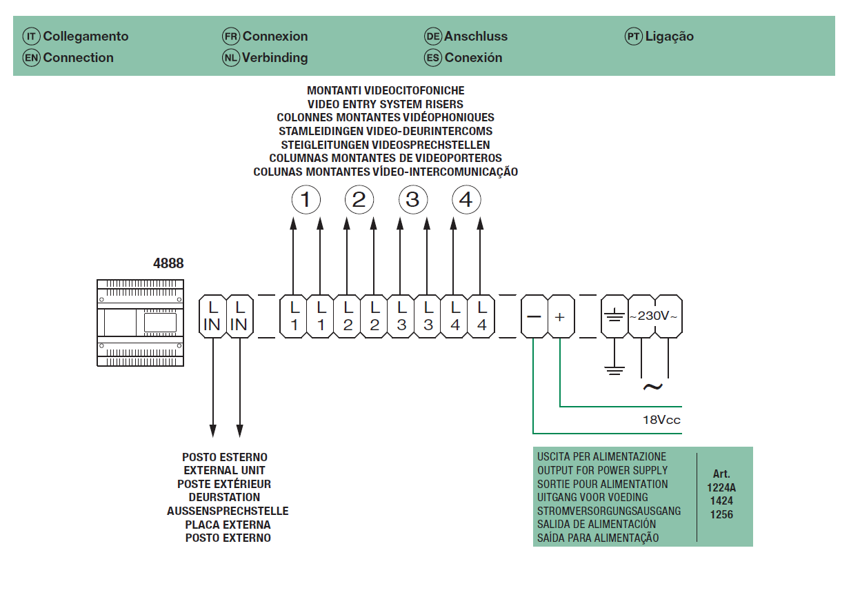

vittorio cal ha aderito alla comunità
Adelino Rossi ha iniziato a seguire TAGLIA FUSIBILE
TAGLIA FUSIBILE
Adelino Rossi ha risposto a Nuovoutente82 alla discussione in Quadri elettrici di bordo macchina
si calcola in Volt/Amper più la magnetizzante. -
Che connettore USB C 5 pin è questo...?
ryosaeba86 ha risposto a ryosaeba86 alla discussione in Elettronica Fai da te
se lo potessi fare certamente... purtroppo il cavo è dietro ad un pannello di legno incollato al muro e quindi non posso più sostituire nulla. L'unica cosa che posso fare è provare a saldare il connettore. su ali non riesco a trovarne uno in particolare con 5 pin...per il momento. -
interruttore automatico raggiunti i 5v
Alberto_M. ha risposto a Alberto_M. alla discussione in Elettronica Fai da te
funziona perfettamente!!! ho fatto i test al banco. Domani installerò i modulini sulla telecamera ed ai pannelli solari così farò l'ultimo test sperando appunto che siano scesi i consumi durante l'ombreggiamento, vi farò sapere ! grazie -
Problema campanello Comelit 3320/2
Ivymike ha risposto a Ivymike alla discussione in Citofoni, videocitofoni e intercomunicanti
Non capisco nemmeno se posso usare il mio alimentatore -
rifare chiave fadini con motore e centralina came
Edoardo 007 ha risposto a Edoardo 007 alla discussione in Cancelli elettrici
Ciao @ROBY 73 come detto a Maurizio, avendo perso una delle due chiavi, stavo valutando questa cosa ma visto che mi prospetti il problema lascio le cose come stanno e faccio la copia. Grazie -
Sostituzione Gas fabbricatore ghiaccio Kastel KP30
Alessio Menditto ha risposto a Emanuel Marangon alla discussione in Guasti/Problemi Refrigerazione
No ma non devi scusarti, non è che si può aumentare l’efficienza a costo zero, se nella tua auto invece che benzina metti carburante da aereo, forse per qualche metro ti aumenta la potenza, poi ti scoppia il motore, quella macchina è nata per il 404, tu non devi fare altro che “mantenerla” efficiente pulendo periodicamente il circuito della pompa con anticalcare (possibilmente “commestibile”, tipo acido citrico), poi dopo disinfettarla (i fabbricatori di ghiaccio sono potenzialmente delle bombe batteriologiche), e ovviamente tenendo perfettamente pulito il condensatore, ad aria si soffia la polvere, ad acqua ogni tanto si decalcificano i tubi. Basta così, non bisogna inventare niente, ovviamente se c’è una perdita si deve trovare riparare e poi ricaricare sempre col gas per il quale è stata progettata e costruita. - Oggi
Problema campanello Comelit 3320/2
Ivymike ha risposto a Ivymike alla discussione in Citofoni, videocitofoni e intercomunicanti
Eh purtroppo si i citofoni devono essere intercomunicanti Dato che ho trovato un 4888 a poco, i miei collegamenti praticamente, correggimi se sbaglio, devono essere i 2 citofoni in L1-L1 e L2-L2 il campanello in L IN-L IN e l'alimentatore dove va? in - e + che però leggo uscita -
Sostituzione Gas fabbricatore ghiaccio Kastel KP30
Emanuel Marangon ha risposto a Emanuel Marangon alla discussione in Guasti/Problemi Refrigerazione
Mi scuso per la mia ignoranza, purtroppo come indicavo nella risposta precedente il mio sapere in questo campo è limitato per non dire assente… Chiedevo semplicemente aiuto a voi esperti per trovare una soluzione fattibile per migliorarne il rendimento, in ogni caso se non è possibile lo tengo cosi e vi ringrazio comunque del tempo che mi avete dedicato. -
non esiste una attribuzione simbolica alla funzione M, cioè la corrispondenza M10 = attesa fuori ingombro oppure M11 = comando pinza di presa te la devi scrivere a mano magari utilizzando una FC chiamata FC_notes dove scrivi tutte queste info. Attenzione: ci sono funzioni M speciali come M2 o M30 per finire il programma oppure ritorno a inizio.
Grazie mille pigroplc! Ora non mi resta che spulciare il programma ISO e capire dove setta quell’M59. Ti faccio un altra domanda, nel codice ISO trovo direttamente M59=1 magari dentro qualche IF oppure potrebbe essere rinominata, ad esempio FUORI_INGOMBRO =1? Se fosse cosi dove trovo la dichiarazione? grazie ancora
- Ieri
Problema campanello Comelit 3320/2
ROBY 73 ha risposto a Ivymike alla discussione in Citofoni, videocitofoni e intercomunicanti
In teoria c'è il 4888C https://staticpro.comelitgroup.com/storage/2022/09/34676/mt-4888c-it.pdf https://staticpro.comelitgroup.com/storage/2018/10/9553/MT_4888.pdf Ma la domanda è...., ti serve per forza che i citofoni siano intercomunicanti tra loro? Perché magari potrebbe bastare solo un "normale" alimentatore che dovrebbe essere il 1209 -
magozeta ha iniziato a seguire Fadini Hindi 880 del 2009 non ha forza
Ciao a tutti, Ho un cancello con un'anta con motore Hindi 880 del 2009(non c'è scritto evo oppure sprint sull'etichetta motore). Quando apro il cancello con il telecomando il motore parte ma non ha forza. Se lo accompagno allora piano piano si apre. In chiusura va sempre pianissimo ma si chiude senza aiutarlo. Ho cambiato il condensatore, ho fatto controllare all'elettricista la scheda e corrente e i valori sono perfetti. Olio non è stato perso. Ho provato a girare le viti di apertura verde e rossa chiusura per dare più forza ma non è cambiato. Nel coperchio non c'è il foro per inserire la chiave di sblocco. Sembra quasi che sia sbloccato perché non è duro quando spingo (a motore spento). Cosa posso controllare ulteriormente? Grazie
Caldaia: errore E27
RobyRocco ha risposto a RobyRocco alla discussione in Guasti/Problemi Riscaldamento
Sicuramente avrà l'inverter ma dalla scheda elettronica arrivano tre cavi, blu, marrone e giallo/verde. Immagino che siano il neutro, la fase e la massa. Sui tre pin del cicolatore ho portato neutro, fase e massa dalla presa di corrente a 230 V. Dalla scheda elettronica non arriva una tensione massima di 230 V, con il tester ho misurato sui pin 1 e 2 consigliati da BADPI59 una tensione di 190 V e variava scendendo anche a 130 V ma alimentando direttamente il circolatore a 230 V dovrebbe comunque funzionare se non è guasto... o no? -
Caldaia: errore E27
RobyRocco ha risposto a RobyRocco alla discussione in Guasti/Problemi Riscaldamento
Sì, sui pin 1e 2 la tensione c'è. Ho smontato la parte frontale del circolatore, quella dove c'è la girante e i contatti elettrici e ho dato direttamente tensione ma non va. Si accendono i led rosso e giallo. Domattina provo a vedere se trovo un circolatore nuovo. Pensavo di cavarmela con il costo della sola scheda elettronica (134 €) ma credo che dovrò andare ben oltre, anche senza l'intervento dell'assistenza. (Questa che sto cercando di riparare è la caldaia di mia suocera, pensionata a basso reddito e non ha l'assicurazione contro i danni causati da fulmini a differenza mia, invece, che l'assicurazione ce l'ho e avrei fatto intervenire l'assistenza). -
Ok! Ciao prego
Scheda BFT Thalia problema fusibile
ROBY 73 ha risposto a Mau66ita alla discussione in Cancelli elettrici
E perché questa misura che non ha alcun senso? Prova ad invertire i collegamenti dei due motori, cioè M1 con M2 e vedi se il problema si inverte, oppure rimane sempre sullo stesso motore. Naturalmente devi invertire anche i fili giallo / verde dei finecorsa sui morsetti 42 e 43 e fai attenzione, perché le ante gireranno al contrario e quindi potrebbero sovrapporsi al contrario, oppure incastrarsi. -
Problema campanello Comelit 3320/2
Ivymike ha risposto a Ivymike alla discussione in Citofoni, videocitofoni e intercomunicanti
Con cosa posso sostituire questa interfaccia dato che è fuori produzione? -
rifare chiave fadini con motore e centralina came
ROBY 73 ha risposto a Edoardo 007 alla discussione in Cancelli elettrici
Ciao Edoardo 007, E perché mai? Se ne hai una di originale e fai fare le copie, non ha senso cambiare il selettore, anche perché i selettori Fadini hanno i microswitch: https://www.fadini.cz/theme/theme_fadini/files/manuals/istr_chis-e37_multi.pdf mentre i CAME hanno ancora i contatti a lamella: https://static.came.com/doc/FA00400M4A.pdf Poi, il portafoglio è tuo, vedi tu -
dcocco ha aderito alla comunità
Aiuto citofono urmet universale
ROBY 73 ha risposto a sergioooooo alla discussione in Citofoni, videocitofoni e intercomunicanti
Esatto, se vuoi puoi collegarlo anche nel morsetto 10, naturalmente lascia anche il ponte 6-10 -
Sostituzione vecchio elvox 109 con Fermax 3431
ROBY 73 ha risposto a cavallinapiero alla discussione in Citofoni, videocitofoni e intercomunicanti
Ok! Ciao prego -
Problema campanello Comelit 3320/2
ROBY 73 ha risposto a Ivymike alla discussione in Citofoni, videocitofoni e intercomunicanti
In effetti non si vede niente di strano, sinceramente non saprei cosa dirti di più preciso -
Manopola termosifoni bloccata
Stefano Dalmo ha risposto a robi1 alla discussione in Impianti Riscaldamento
Bisogna cambiare la valvola completa . basta scaricare la pressione da uno sfiato laterale sul termo e recuperare quel poco che esce quando stacchi il dado esagonale dal termosifone. ovviamente a valvole aperte . -
oltre a impostare la rete da cui ottieni l'ID devi tener conto dei limiti di dati dei sistemi operativi che, per il tuo caso, sarebbero 160 byte alla volta
pigroplc ha iniziato a seguire Funzioni M e DB21
esatto, con il codice ISO definisci una funzione M. Alla esecuzione della riga di codice emette la funzione M e il PLC riceve il bit relativo. Nella mappatura della DB21 hai anche la tacitazione della funzione M. La funzione tipica è l'interazione fra codice ISO e gli ingressi / uscite del PLC
Grazie Stefano, ultima cosa: è possibile mettere delle valvole termostatiche direttamente sulla ghiera di plastica o va sostituito anche il pezzo collegato al T? Se va sostituito anche il pezzo collegato al T devo svuotare l’impianto?
