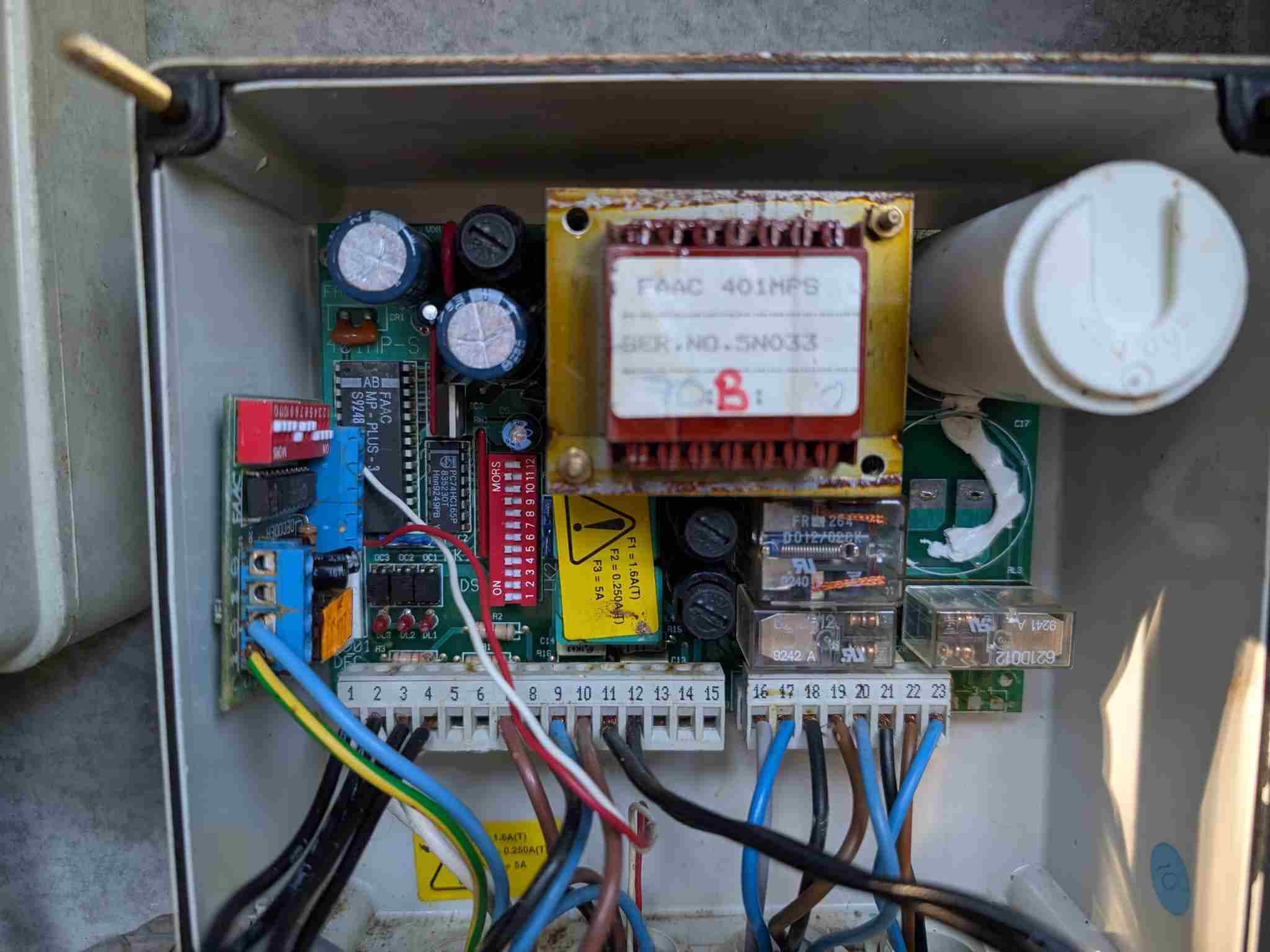

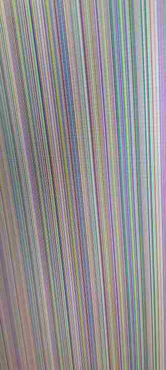

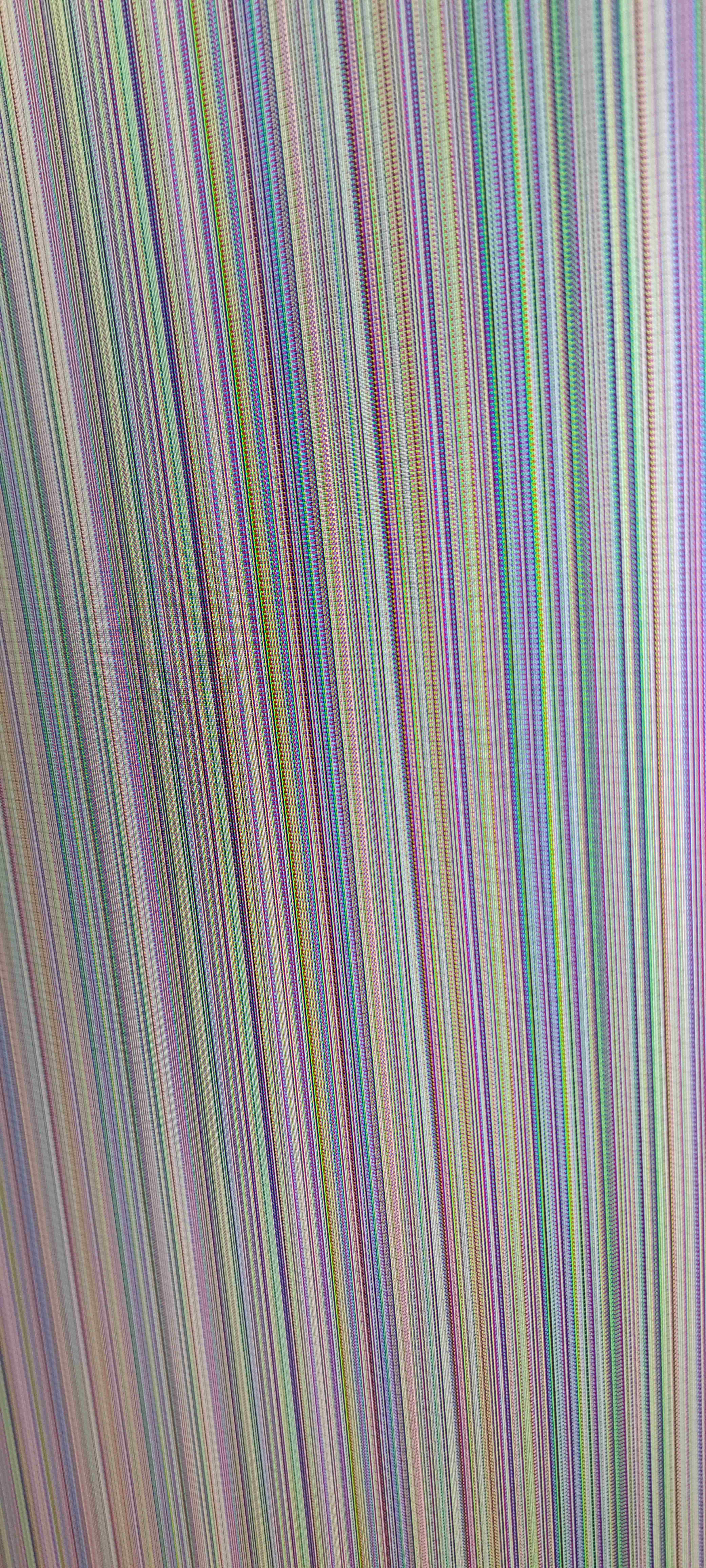

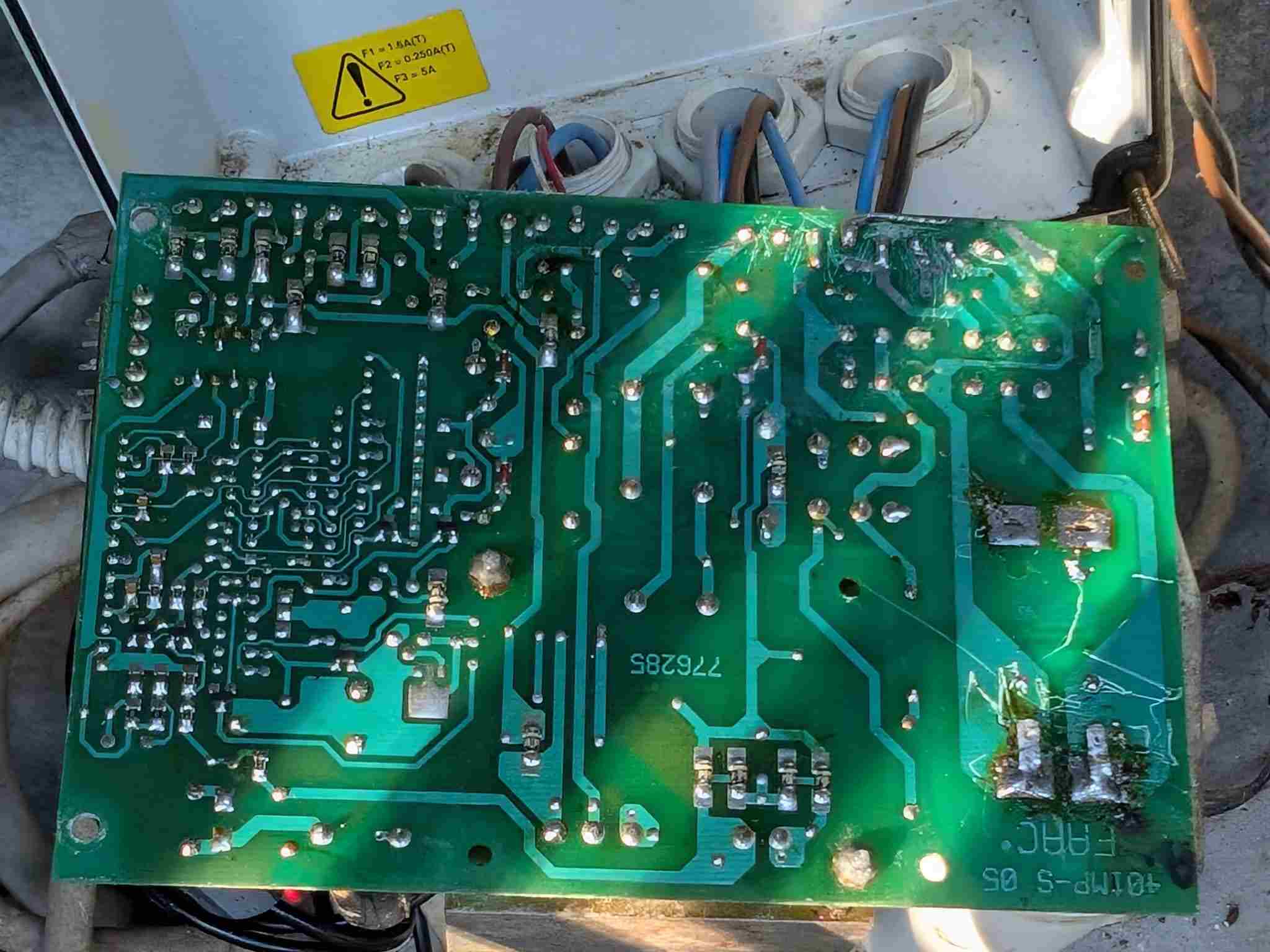

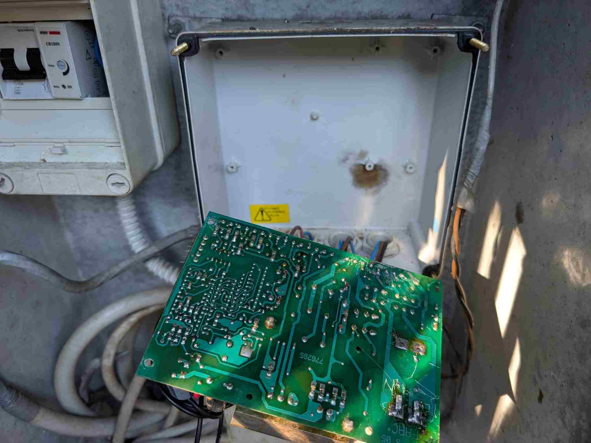

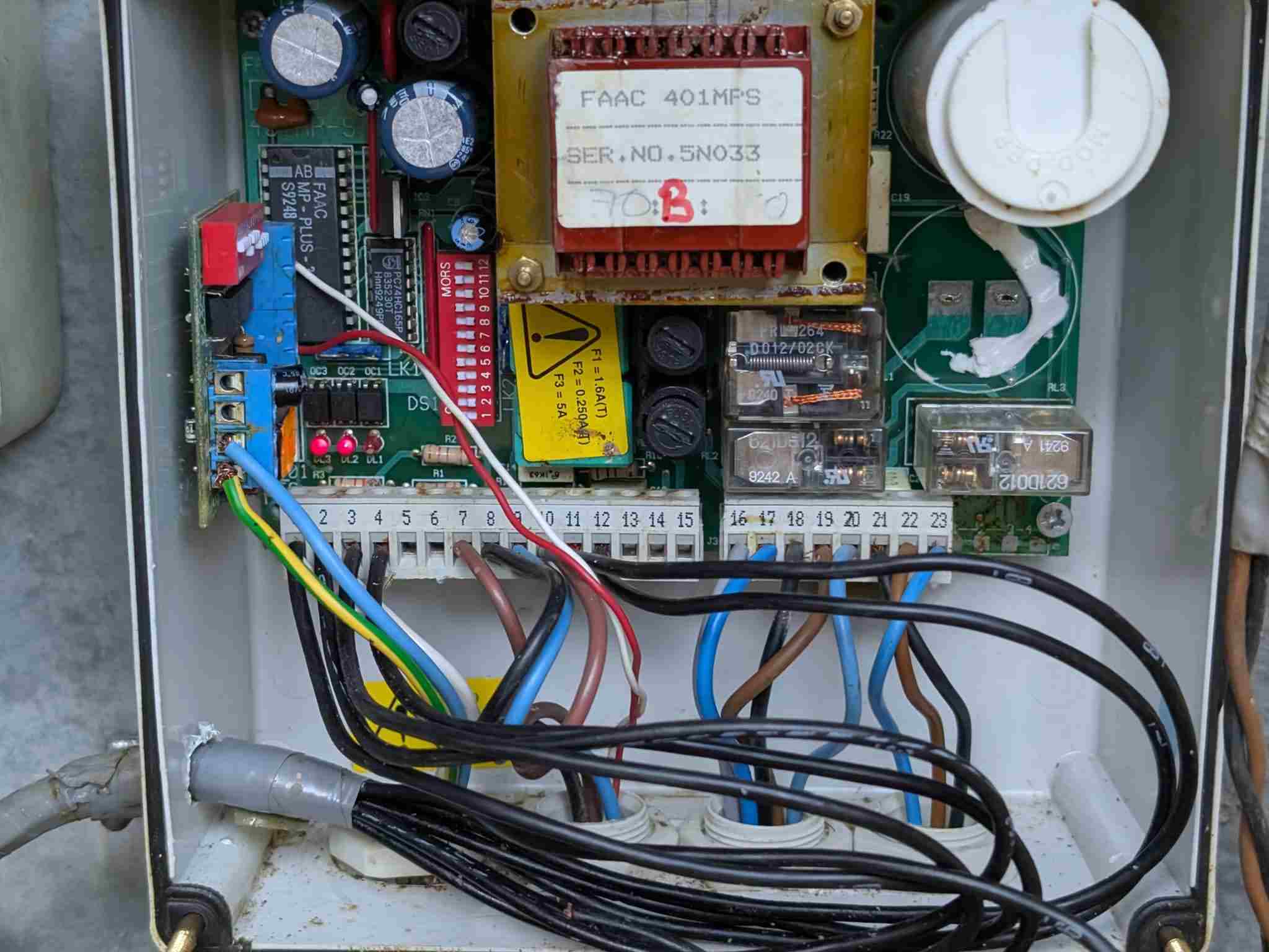

	plfrmcmp83 ha iniziato a seguire Frenatura DC
	La frenatura in DC può essere usata per qualche istante anche dopo la fermata del motore (2 secondi) in attesa dell'intervento del freno meccanico? Oppure deve essere limitata al solo rallentamento?
	Saldatrice eps genera 150ge brucia i mosfetLeone2285 ha risposto a Leone2285 alla discussione in Elettronica generica Visto che lo schema è leggermente diverso ho chiesto a eps lo schema elettrico. Purtroppo non lo forniscono ma almeno mi hanno confermato quanto da voi predetto ossia convertitore a mezzo ponte che lavora a 85kHz.
	MarcelloGh ha iniziato a seguire Problema su Faac 401 MPS (telecomando e chiave)
	Problema su Faac 401 MPS (telecomando e chiave)MarcelloGh ha inserito una discussione in Cancelli elettrici Salve, sono da circa 7 mesi in una casa con cancello Faac. Ha sempre funzionato perfettamente...fino ad un certo punto in cui hanno smesso di funzionare correttamente i telecomandi e la chiave di apertura. Per una decina di giorni ha smesso di funzionare in modo saltuario, ovvero, alcune volte, seppur rare, ha funzionato sia il telecomando che la chiave, fino a non funzionare più in modo permanente. Ad oggi quindi non funzionano più; riesco quindi ad aprire il cancello solo dal comando dentro casa. Riporto la foto della scheda. Non sono esperto di queste cose, ma sono curioso e comunque qualche piccola cosa riesco a farla. Sapete gentilmente dirmi quale potrebbe essere il problema e se devo cambiare qualche pezzo o tutto? Grazie in anticipo per l'aiuto
	Lavatrice LG F1047TD in dirittura d'arrivoJamie ha inserito una discussione in Lavatrici - Asciugabiancheria Ho la lavatrice in oggetto da circa 14 anni, e non mi ha mai dato un problema che fosse uno, ma forse sta arrivando il suo momento, perché ha preso a fare uno strano rumore, a tratti, quando il cestello riparte dopo il fermo, come di trascinamento o che so io, anche se per ora continua a funzionare. Data l'età non credo valga la pena provare a ripararla, per cui sto pensando ad una sostituta, prima di rimanere a piedi con il secondo elettrodomestico più necessario della casa Dopo la deludente esperienza con l'asciugatrice Miele costatami 1000 eurozzi e rivelatasi non più efficiente della precedente asciugatrice che costava la metà, sono giunta alla conclusione che forse non vale la pena investire cifre esagerate per queste cose, anche perché proprio la lavatrice in oggetto la pagai all'epoca 399 e non mi ha mai dato motivo di lamentarmi. Perciò vi chiedo, cosa vale la pena comprare attualmente? Siamo in 2 in casa, non abbiamo esigenze particolari. Voglio solo una lavatrice che lavi bene, non dia problemi, e possibilmente non distrugga/stropicci troppo i panni. Grazie!
	  URMET 4+N con n. 6 citofoni 1150Roberto Garoscio ha risposto a locant57 alla discussione in Citofoni, videocitofoni e intercomunicanti Prego
	MarcelloGh ha aderito alla comunità
	  aiuto per vecchissimo citofono urmetRoberto Garoscio ha risposto a blueworld2000 alla discussione in Citofoni, videocitofoni e intercomunicanti Io non la vedo, inoltre i citofoni con decodifica singola sono di un’altra linea estetica, quelli come il tuo necessitano di decodifica esterna.
- Oggi
	Foglietti "acchiappa-colore", Si/No? ...perchè?Jamie ha risposto a Ganimede77 alla discussione in Lavatrici - Asciugabiancheria Io li uso perché siamo solo in 2 e farei troppa fatica a fare lavatrici monocolore, anche se cerco di separare almeno i colori molto scuri da quelli più chiari. Non ti so davvero dire se facciano la differenza, quel che so è che vengono fuori sempre piuttosto colorati, perlomeno quando li uso coi colori più scuri, quindi qualcosa faranno, ma immagino non tantissimo.
	Stefano Dalmo ha iniziato a seguire frigo samsung SR-L679EVSS, arrivato in temperatura poi sale di gradi e non ritorna più giù
	  frigo samsung SR-L679EVSS, arrivato in temperatura poi sale di gradi e non ritorna più giùStefano Dalmo ha risposto a wollas58 alla discussione in Frigoriferi - Congelatori Non credo sia qualcosa di sensori . Io farei un controllo agli elettrolitici e condensatori in poliestere sulla scheda di potenza .
	wollas58 ha iniziato a seguire frigo samsung SR-L679EVSS, arrivato in temperatura poi sale di gradi e non ritorna più giù
	frigo samsung SR-L679EVSS, arrivato in temperatura poi sale di gradi e non ritorna più giùwollas58 ha inserito una discussione in Frigoriferi - Congelatori Buongiorno a tutti ,da qualche mese ho notato qualcosa di strano nell mio frigorifero e solo 2gg fa ho concretizzato che il prob c'è. Il frigorifero dopo l'avvio, arriva alla temperatura impostata, il display segna i gradi corretti e fin qui ok. Col passare dei minuti/ore la temperatura sul frigo e freezer aumentano ma lui non parte e le temperature si alzano fino ad arrivare e stabilizzarsi ad un 10/12 gradi per il frigo e -2/-4 pee il freezer, nonostante i display segnano sempre -19 e 3 impostati da me. Però se stacco e riattacco l'alimentazione, i display segnano la reale temperatura dei 2 vani, ossia i gradi come detto sopra e lui riparte riportando il tutto alle temperature corrette. Pero poi ricomincia il ciclo, ossia qualcosa non lo fa più partire e si riassesta a temperature molto più alte nonostante mentre i display segnano temperature fittizie ed errate dei -19 e 3gradi. Ieri è venuto il tecnico , me lha smontato e pulito c'era ghiaccio ovunque e un tubo di sbrinamento otturato, mi ha misurato le resistenze e ha detto erano ok. Stamattina guardo, stesso problema ..risolto 0 quindi . ora fin quando non si risolve il problema l'ho collegato ad un orologio dove lo spengo per mezz'ora 4 volte al gg, cosi lo faccio ripartire da 0 4v al giorno sperando di mantenere emperature più basse. Quale può essere il prob secondo voi? sensori temp? li escluderei, un relè che non attacca o interpreta i valori dei sensori? la scheda madre? Grazie a chi mi aiuta
	  compatibili con terraneo citofonoMaurizio Colombi ha risposto a Danielepedro alla discussione in Citofoni, videocitofoni e intercomunicanti Purtroppo no.
	  Ferro da stiro Rowenta Dg8410 esce acqua dalla piastraStefano Dalmo ha risposto a carloph alla discussione in Piccoli elettrodomestici Se non si accende la spia e c’è tensione sul posteriore , molto probabilmente si è bruciato il termofusibile . E se no fai il ferro a pezzi non ci arrivi . devi sganciare la parte superiore di plastica dalla piastra , in genere le viti stanno sul posteriore 2 E 1 in avanti sotto un tappo o aggeggio removibile . e magari devi sganciare in su la manopola del termostato se è al centro sotto il manico
	UE75NU8000TXZT - MAIN Scheda madre BN94-12982B cerco schemi e consigliFrank L. ha risposto a Frank L. alla discussione in Samsung
	  Ferro da stiro Rowenta Dg8410 esce acqua dalla piastraStefano Dalmo ha risposto a carloph alla discussione in Piccoli elettrodomestici Se vuoi e ci tieni a ripararlo tu , devi mettere a parte la paura e proseguire nello smontaggio , altrimenti lascia stare e portalo da un riparatore . tieni presente che non c’è un vademecum su come si smonta un ferro da stiro , ce ne sono centinaia di modelli , e molte parti sono intuitive . il tecnico non ha gli schemi di ogni ferro da stiro , guarda e studia come poterlo rimuovere , se ci sono coperchi ad incastro o avvitati . immagina che tu ti sei fermato di fronte a misurare sui fili che tieni avanti agli occhi , quando basta svitare quelle due viti e togliere la parte in plastica marrone . , anzi mi pare di intravedere gli spinotti attraverso quei vuoti sottostanti . tu mi dirai , ma io faccio altro ! e ma … mettici un po di non arrendersi subito .
	mc1988 ha iniziato a seguire Programmazione Siemens Simatic S5 Eprom 32KB 6ES5373-1AA41
	Programmazione Siemens Simatic S5 Eprom 32KB 6ES5373-1AA41mc1988 ha risposto a NicoDeNiro alla discussione in S5 Se disponi di un PG, non ti occorre il prommer. Peraltro le sigle indicate sulle EPROM si riferiscono proprio a due - vecchissimi - modelli di Field PG (615 e 675). Alcuni PLC S5 consentono il trasferimento del programma sulla memoria direttamente a bordo CPU, attraverso la funzione "Copy".
	mistertv ha iniziato a seguire UE50AU8070UXZT tenta accensione ma si riavvia
	  UE50AU8070UXZT tenta accensione ma si riavviamistertv ha risposto a Sidewinderx alla discussione in Samsung Sigla pannello?
	Mir Sada ha aderito alla comunità
	Macchina da caffè dolce gustoGumin65 ha risposto a Gumin65 alla discussione in Piccoli elettrodomestici Sulla resistenza. La 220 arriva con neutro diretto su scheda,fase su caldaia ,pompa acqua e poi scheda e il secondo filo della pompa su scheda,poi trasformatore e poi sopra tre morsettiere a corrente continua sul contatto apri chiudi vano cialde ,e comandi sul davanti della macchina
	Saldatrice eps genera 150ge brucia i mosfetLeone2285 ha risposto a Leone2285 alla discussione in Elettronica generica Questa parte funziona come da te descritto. Visto lo schema di un halfbridge ed ho notato che fanno lavorare i mosfet in modo alternato attraverso due segnali pwm generati da un IC come il TL494. In questi alimentatori si parla sempre del death time che voi accennavate a inizio discussione. Come accennavi in un precedente commento che senso ha avere due switch che lavorano sincronizzati?
	Sistema Multifuoco Piazzetta KV03/RStefanBanu ha risposto a StefanBanu alla discussione in Elettronica generica Grande Dumah, grazie mille del suggerimento!! verifico e vi aggiorno.
	Stefano Dalmo ha iniziato a seguire REX it 561 carica acqua ma non avanza con il lavaggio e Problema caldaia BAXI Luna 3 250fi - bruciatore spento in riscaldamento E01
	  Problema caldaia BAXI Luna 3 250fi - bruciatore spento in riscaldamento E01Stefano Dalmo ha risposto a madste alla discussione in Guasti/Problemi Riscaldamento Ma hai risolto o no ?
	  REX it 561 carica acqua ma non avanza con il lavaggioStefano Dalmo ha risposto a Danilo 31 alla discussione in Lavastoviglie Devi sentire se quel ronzio è effettivamente la valvola di carico i il motore che si blocca . Posta delle foto di dove hai messo le mani . non ce la facevi a lasciare stare i cani che dormono !
	aiuto per vecchissimo citofono urmetblueworld2000 ha risposto a blueworld2000 alla discussione in Citofoni, videocitofoni e intercomunicanti no in realtà la decodifica è dentro i citofoni, non per piano...
	problema monitor lenovo c24-25 retroilluminazione presente ma immagine assentemax11984 ha risposto a max11984 alla discussione in Altre marche TV Fatto tutto nella norma
	compatibili con terraneo citofonoDanielepedro ha inserito una discussione in Citofoni, videocitofoni e intercomunicanti buongiorno, Ho la chiamata esterna a due utenze del mio citofono terraneo sfera che non si sente più né il microfono né l'altoparlante. sapete se ci sono moduli compatibili? perché il suo costa più di 100€. grazie
	  Saldatrice eps genera 150ge brucia i mosfetLivio Orsini ha risposto a Leone2285 alla discussione in Elettronica generica Al 99,9% è così. Segui i collegamenti alla bobina del relè e vedrai che è pilotata da un circuito comparatore della tensione dei condensatori, con un valore prefissato. Se metti un tester in parallelo ai condensatori, dopo che hai acceso l'apparecchiatura dovresti vedere la tensione che sale velocemente sino a circa 200V, per poi salire quasi istantantaneamwente ad circa 320V Devi vedere cosa pilota il led; potrebbe essere pilotato dall'alimentatore dei servizi, in questo modo segnala solo l'accensione dell'apparecchio. Si, precisamente "H" halfbridge.
	Microonde whirlpool brucia connettore magnetrongiacomo-00 ha risposto a giacomo-00 alla discussione in Forni - Microonde - Cucine
.thumb.jpeg.04252afbd54a5c154417dc5617179581.jpeg)
                    .thumb.jpeg.baa0e0d93eb13a623bba6bf68f33720f.jpeg)
