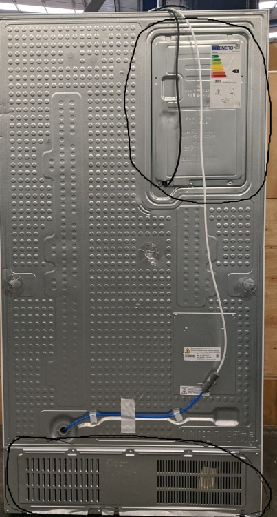

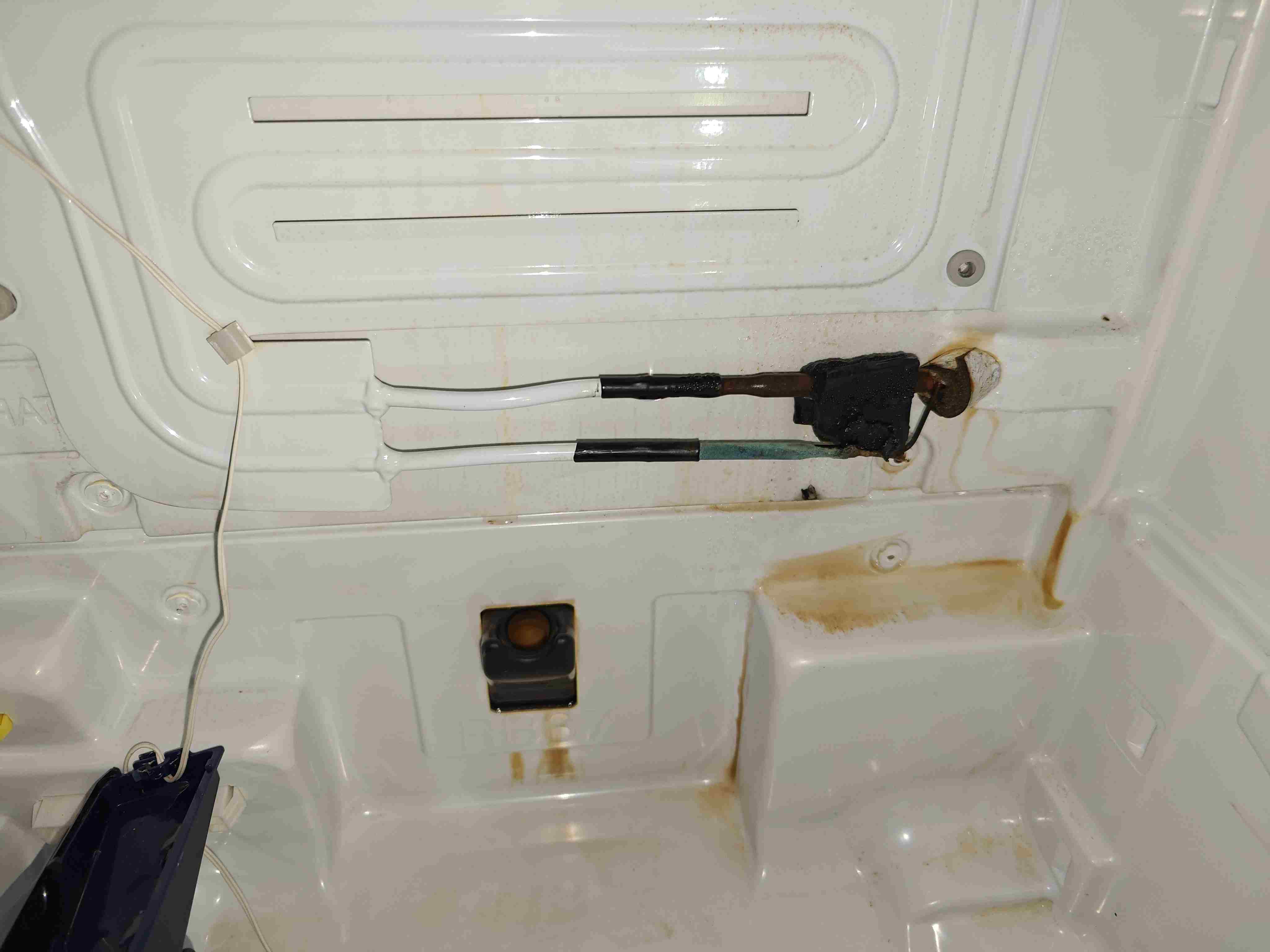

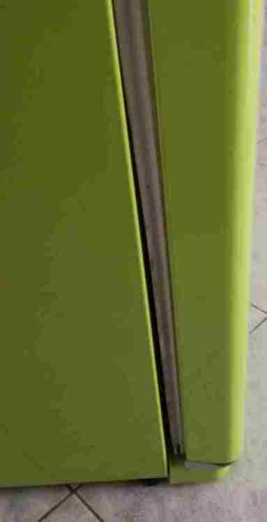

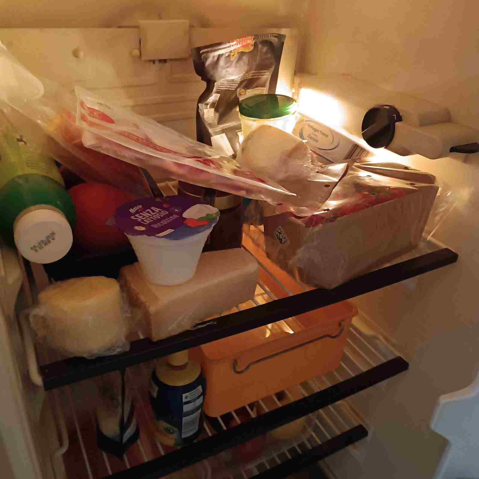

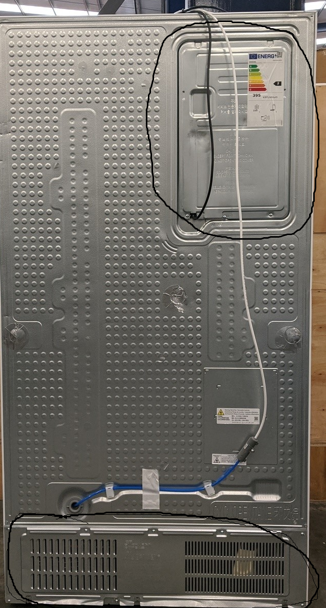

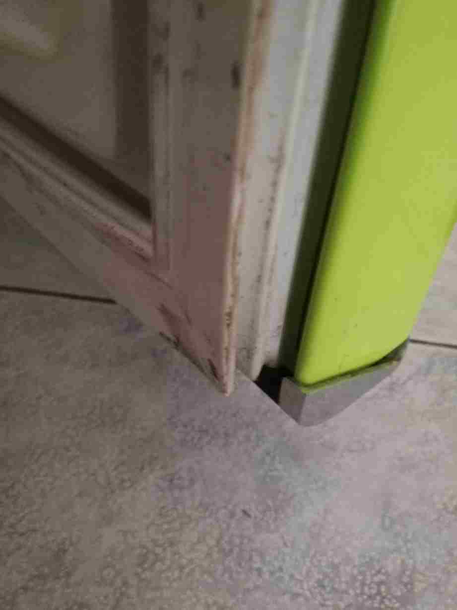

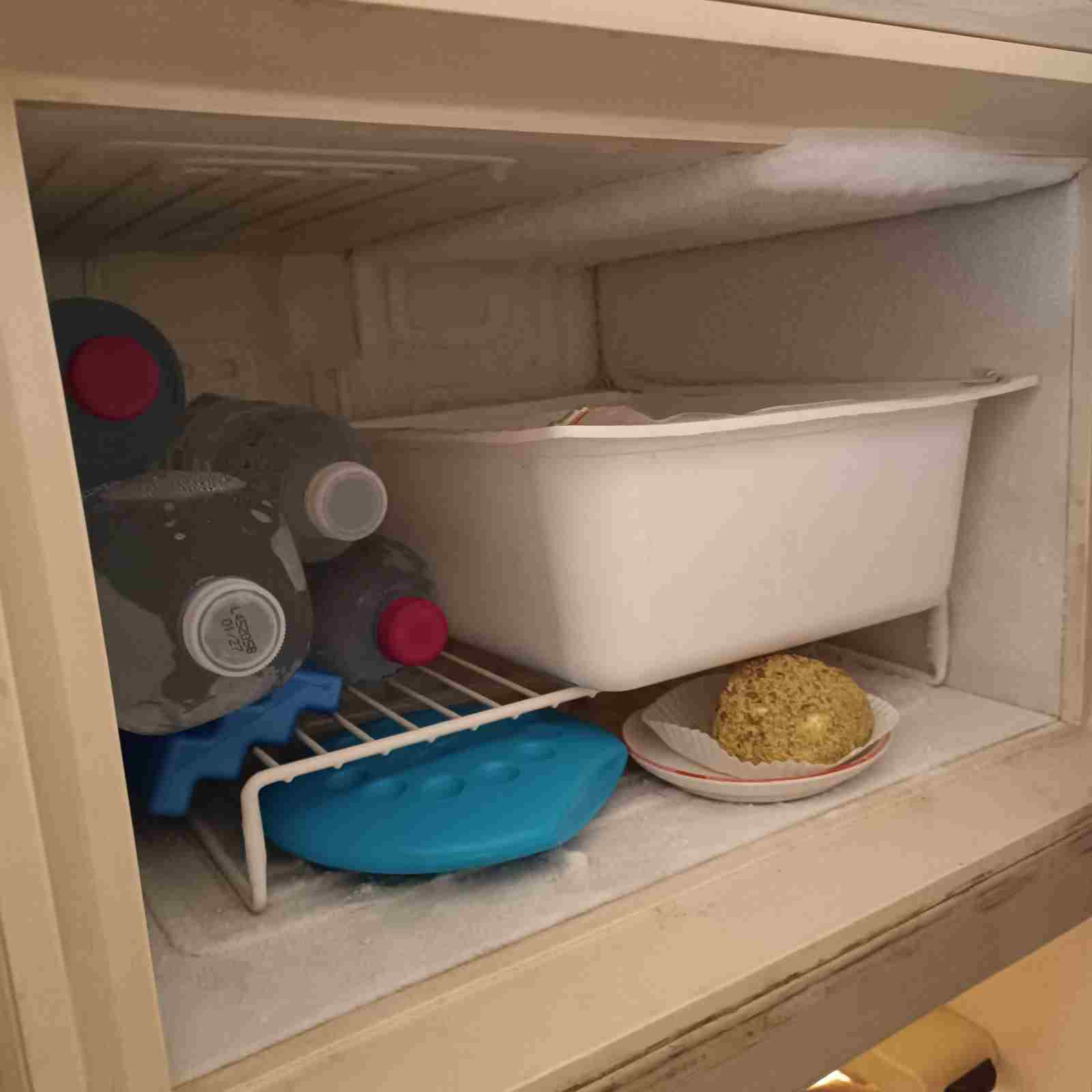

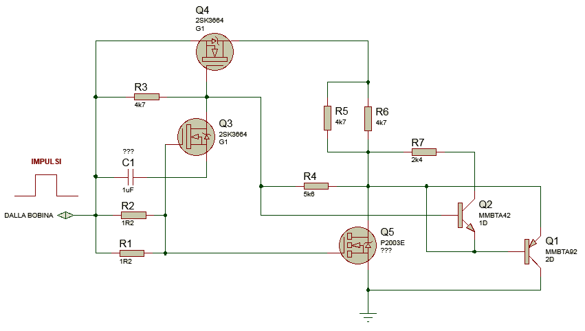

Frigorifero Samsung RF56M9540SR, un incubo fra dispenser che si ghiaccia e corrente che salta
andrespi ha risposto a andrespi alla discussione in Frigoriferi - Congelatori
E invece non ha fatto nulla lì. Freezer non l'ha manco aperto. Il frigo ha giusto dato un occhiata di 10 secondi (nessun lavoro lì però). Io purtroppo non ne sapevo niente (essendo il mio vero primo frigorifero che si rompe nella mia prima casa di proprietà) e quindi non avevo idea. Ha lavorato esclusivamente sul retro su quei due pannelli di metallo sul retro cerchiati nella foto. Quindi dite che era incompleto il controllo? -
Frigorifero Samsung RF56M9540SR, un incubo fra dispenser che si ghiaccia e corrente che salta
Stefano Dalmo ha risposto a andrespi alla discussione in Frigoriferi - Congelatori
I componenti sono nel vano freezer , e si possono staccare in pochi secondi o controllare la dispersione . ovviamente dopo aver tolto i pannelli -
Frigorifero Samsung RF56M9540SR, un incubo fra dispenser che si ghiaccia e corrente che salta
Stefano Dalmo ha risposto a andrespi alla discussione in Frigoriferi - Congelatori
Scusa ,potrebbe pure aver ragione , ma è una cosa più unica che rara , che va a Massa il cablaggio in zone non accessibili . ovviamente , può succedere , ma vanno staccate le periferiche interne ,altrimenti come fa a sapere se sono i cablaggi o le periferiche !? -
Vecchio frigorifero da incasso , freddo solo nella ghiacciaia
_Paky_ ha risposto a _Paky_ alla discussione in Frigoriferi - Congelatori
grazie della risposta , capisco , quindi è spacciato un'ultima cosa , la perdita è stata innescata da qualche corrosione avvenuta a seguito dello spegnimento prolungato oppure si sarebbe guastato comunque anche se l'avessi lasciato acceso ? -
BailA ha iniziato a seguire Frigoriferi Samsung NoFrost acqua dal cassetto verdure
Frigoriferi Samsung NoFrost acqua dal cassetto verdure
BailA ha inserito una discussione in Frigoriferi - Congelatori
Ciao, ho già letto un po di discussioni a riguardo però non sto trovando soluzioni sulla partica plastica colata. A cosa serve quella plastica,si può lasciare senza? Io ho acquistato questo nastro per sostituirlo Può andare bene? Grazie -
Fabbricatore di ghiaccio scotman
aniellos ha risposto a aniellos alla discussione in Guasti/Problemi Refrigerazione
Buona domenica a tutti comunque purtroppo ho lasciato stare non ho gas r 134a e poi ho fatto fare intervento tecnico ..comunque ringrazio tanto a Alessio come sempre molto gentile e pazientuoso graziee -
Frigorifero Samsung RF56M9540SR, un incubo fra dispenser che si ghiaccia e corrente che salta
andrespi ha risposto a andrespi alla discussione in Frigoriferi - Congelatori
E questo era un tecnico mandato da samsung dall'unico centro assistenza della zona (peraltro lontanissimo quindi immagino che copra un'area abnorme). Spero non mi abbia detto cavolate semplicemente perché non sapeva come fare. Era giovane (non che sia un problema) però ora se dite così temo mi abbia detto cavolate. Ora che ci penso l'ho visto fare una telefonata e chiedere consigli a qualcun'altro sul da farsi. (non so esattamente cosa abbia chiesto ma era a metà lavoro e ho sentito un "ho sostituito il compressore ma salta lo stesso" e poi ha chiesto qualcos'altro ma non sono riuscito a sentire) Quando poi gli ho iniziato a fare domande perché iniziavo a vedere che era fermo lì da un po', mi ha poi detto 10 minuti dopo un: "altre zone del frigo non si possono controllare altrimenti sarebbe da segare a metà, quasi impossibile", parole sue. Io mi sono fidato non sapendone nulla, però ora che mi dite così... . Ha prima pulito e sostituito il compressore nella parte inferiore, poi ha smanettato nella parte superiore (sempre in quei due pannelli sul retro come nella foto) e alla fine mi ha detto non si può riparare. -
Frigorifero Samsung RF56M9540SR, un incubo fra dispenser che si ghiaccia e corrente che salta
andrespi ha risposto a andrespi alla discussione in Frigoriferi - Congelatori
Dove sarebbero posizionate? Dentro al frigo (dalla parte delle porte) ad esempio non ha proprio guardato. Ha solo guardato sulle due paratie dietro che ha svitato (i due pannelli superiore e inferiore). Tanto per dare un'idea vi mostro i due pannelli che ha aperto: Non è una foto del mio frigo, ma l'ho presa da internet e ci somiglia tantissimo/quasi uguale. I due pannelli che ho cerchiato li ha aperti e controllato solo lì dentro. Mi ha detto che cavi interni o altre zone non si possono controllare, a detta sua. -
Stefano Dalmo ha iniziato a seguire Vecchio frigorifero da incasso , freddo solo nella ghiacciaia
Vecchio frigorifero da incasso , freddo solo nella ghiacciaia
Stefano Dalmo ha risposto a _Paky_ alla discussione in Frigoriferi - Congelatori
Sta perdendo gas . non lo vedi che anche una parte della cella non ha brinato come tutto il resto ? -
_Paky_ ha iniziato a seguire Vecchio frigorifero da incasso , freddo solo nella ghiacciaia
Vecchio frigorifero da incasso , freddo solo nella ghiacciaia
_Paky_ ha inserito una discussione in Frigoriferi - Congelatori
Buongiorno Ho questo vecchio frigo da incasso che circa un anno fa è stato scollegato funzionante Oggi ho dovuto rimetterlo in funzione , ma raffredda solo la ghiacciaia (come si vede in foto) lo scompartimento frigo di sotto non rinfresca Ma come è possibile? vedo che ha un solo termostato , quindi dovrebbe avere un solo compressore se sopra fa freddo perchè sotto la placca sul fondo non rinfresca? -
Calibrare oscilloscopio Hitachi V-680
GiRock ha risposto a paolo1712 alla discussione in Strumentazione elettrica ed elettronica
QUI il Service Manual, appare pieno zeppo di pagine ma sembra completo, prova a darci un occhio... -
Principio di funzionamento del modulo di accensione elettronica SIG3
GiRock ha risposto a Leone2285 alla discussione in Elettronica generica
Allora, ho tirato giù lo schema seguendo le piste e cercando di indovinare i componenti, non so se è proprio corretto, alcuni punti sono scollegati e non si vedono bene le connessioni (se vuoi puoi verificarlo anche tu e postare eventuali errori)... Ora viene il bello della questione ovvero, non si capisce bene il suo funzionamento, sembra più un sincronizzatore che un'accensione elettronica nel vero senso della parola, mi sarei aspettato un circuito totalmente differente, comunque se lo vendono, vuol dire che funziona... Ho provato a mettere dei transistor dove segnato come G1 ma non cambia assolutamente niente, inoltre i 2SK3664 hanno il doppio Zener di protezione sul GATE, anche con l'IC 12003E sia a canale N che P il comportamento resta pressoché invariato, manca anche il valore di C1 che ho stimato in 1uF... Vediamo se qualcuno esperto di accensioni ne trae qualche conclusione sensata, Io per ora sono bloccato in cerca di idee...🙄 -
Stefano Dalmo ha iniziato a seguire Frigorifero Samsung RF56M9540SR, un incubo fra dispenser che si ghiaccia e corrente che salta e Ariston Hotpoint - non scalda e interrompe il lavaggio
Ariston Hotpoint - non scalda e interrompe il lavaggio
Stefano Dalmo ha risposto a Snake_165 alla discussione in Lavastoviglie
Ma la pompa di lavaggio entra in funzione ? -
La sigla SRV cosa indica? Sono tensioni che sono in uscita da alimentatore dirette sempre presenti, e non secondarie dopo l'intervento della main?
- Oggi
frigorifero Bompani modello BO06269/V
Stefano Dalmo ha risposto a frenki60 alla discussione in Frigoriferi - Congelatori
Quella guarnizione non ha niente , bisogna lavarla con acqua calda e bicarbonato - renderla morbida con il passaggio del phon su tutta la superficie . ma principalmente guardare se si è consumata la boccola di base della cerniera di sotto . Guarda se c’è spazio tra la porta e la cerniera centrale , se la porta può salire , si deve risolvere questo problema e poi la porta chiuderà bene . posta una foto della cerniera centrale tra frigo freezer -
Calibrare oscilloscopio Hitachi V-680
Gennar0 ha risposto a paolo1712 alla discussione in Strumentazione elettrica ed elettronica
Spiega anche come hai fatto la misura. Attento che anche una sonda guasta può dare problemi, prova se c'è continuità tra Bnc e coccodrillo sonda. Se ha 2 ingressi, provali entrambi. Molti oscilloscopi presentano un segnale in uscita, in genere un'oda quadra da 1KHz, se ce l'ha anche il tuo, prova a fare un test e posta le foto di tutto. -
Frigorifero Samsung RF56M9540SR, un incubo fra dispenser che si ghiaccia e corrente che salta
Stefano Dalmo ha risposto a andrespi alla discussione in Frigoriferi - Congelatori
Quindi non ha guardato nella parte interna , evaporatore ? eventuali resistenze -cavi-sonde ecc -
Giusepperiu ha aderito alla comunità
Frigorifero Samsung RF56M9540SR, un incubo fra dispenser che si ghiaccia e corrente che salta
andrespi ha risposto a andrespi alla discussione in Frigoriferi - Congelatori
Grazie della risposta/aiuto. Purtroppo è stato per una settimana staccato nei primi 4-5 giorni (fino al primo appuntamento del tecnico) con porte chiuse ed in seguito è stato staccato per altri 2-3 giorni (ma con porte socchiuse a 45° non spalancate ma comunque aperte) fra la prima visita del tecnico e la seconda volta. E purtroppo anche dopo/durante la seconda visita continuava a saltare la corrente appena lo attaccavi. Non so però sugli alloggiamenti dei termostati allagati come menzionato da UABC80 se sia stato fatto dal tecnico o come si verifica. Il tecnico quando è venuto ha aperto il pannello di dietro. Ha prima provato a cambiare il motore che si trova dietro ma non ha funzionato e poi ha dato il verdetto (da buttare). -
frigorifero Bompani modello BO06269/V
frenki60 ha risposto a frenki60 alla discussione in Frigoriferi - Congelatori
Daikin 2amxf50a 12+12 errore u0 e u2
Alessio Menditto ha risposto a Enrico Basile alla discussione in Guasti/Problemi Climatizzazione
😄 Effettivamente il telefonino si presta molto a stare infilato tra il muro e la macchina esterna, invece essendo io assiduo spettatore di “operazione NAS”, molto utile per un frigorista, mi sono sempre stupito che gli ispettori chiamati nelle cucine ecc, invece di usare una molto più pratica torcia, usano pure loro la luce del telefonino. Tenendo conto che vanno in cucine dove appena entri ti becchi minimo il colera, è da studi scientifici il telefonino è una delle cose più sporche che tocchiamo, spero gli ispettori disinfettino dopo ogni intervento il telefono (chiuso OT) -
Nuova lavatrice
Alessio Menditto ha risposto a Carlitos86 alla discussione in Lavatrici - Asciugabiancheria
Se n’è avuto a male, aspettiamo che gli passi. -
mistertv ha iniziato a seguire TV Nordmende ND32S306QS rimane su schermata bianca con logo
TV Nordmende ND32S306QS rimane su schermata bianca con logo
mistertv ha risposto a Alex_nordmende alla discussione in Thomson - Saba - Nordmende - Telefunken - A.E.G.
VIDAA.... il peggiore sistema operativo in circolazione, prova a vedere se riesci a metterti in contatto con loro o con Hisense che lo commercializza altrimenti è durissima trovarlo. -
Calibrare oscilloscopio Hitachi V-680
NovellinoXX ha risposto a paolo1712 alla discussione in Strumentazione elettrica ed elettronica
Controlla bene i BNC della/e sonda/e e che i relativi cavetti schermati siano integri. Io oramai lo uso molto saltuariamente, ma quando mi serve devo stare a smanettare un po' per ravvivare i contatti dei BNC. Qualsiasi falso contatto, sia sulla massa che sul polo centrale, introduce disturbi e deformazioni della forma d'onda visualizzata. Dovresti avere la presa del generatore di un'onda quadra campione ( sul Tektronix 465 è 330mV, 30mA, 1kHz.) Attaccaci su la sonda e verifica cosa viene visualizzato. Sono da calibrare periodicamente le sonde; ci dovrebbe essere una vitina apposita. -
Frigorifero Hotpoint Ariston Hotpoint ENTMH 19211 FW che fa strano rumore (tipo auto che non si accende)
Barmanfacile ha risposto a Barmanfacile alla discussione in Frigoriferi - Congelatori
Gentilissimo, grazie mille! -
Ariston Hotpoint - non scalda e interrompe il lavaggio
Snake_165 ha inserito una discussione in Lavastoviglie
Buongiorno a tutti, Ho un problema con una lavastoviglie Hotpoint, in sostanza fa partire il lavaggio e dopo una decina di minuti scarica e da la fine lavaggio. Il tempo passa da 30min a 9min in pochi minuti. Ho provato a testare un po' di tutto, la resistenza non è rotta, la scheda proprio non gli dà il comando al relè, alcune volte lo ha dato e non capisco il perché.. poi sentivo che la valvola alternata faceva rumore ripetuto, come se tentasse di azionarsi ma non c'è la faceva, l'ho sostituita ma nulla, stesso problema. Cosa potrebbe essere? La lavatrice è stata quasi un anno ferma sotto una tettoia in un garage aperto, ho chiaramente forti dubbi sulla scheda, ma non avendo evidenti segni di danneggiamento non saprei cosa pensare, e non vorrei provare a comprarne una di seconda mano per scoprire che non era lei. Resto in attesa di un vostro aiuto! Grazie mille!
