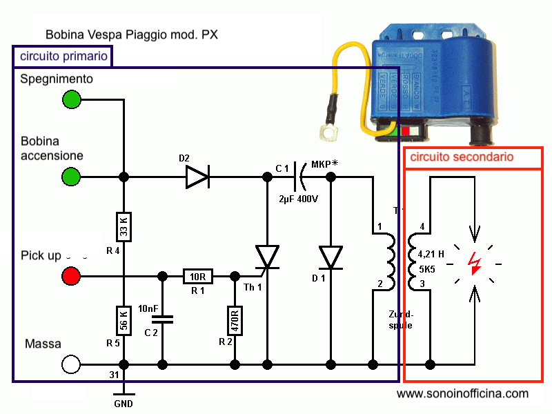

  1. Nell'ultima ora
  2. Cosa intendi con isolata ? Prendo una resistenza uguale ? https://amzn.eu/d/1HSM04p
  3. Fabmire
    Protezione per trasformatore.
    Dato che non posso mettere il trasformatore nel quadro dalla casa, lo andavo a mettere nel vespaio dove ho già parte dell'impianto elettrico. Se lo collego direttamente all'impianto cadrebbe sotto il magnetotermico delle prese del piano terra. Mi chiedevo se occorreva qualcosa solo per isolare il trasformatore nel caso di manutenzione o di qualche mal funzionamento. Nel caso che magnetotermico potrei usare? 16A potrebbe andare?
  4. Ok @Leone2285, sono un po preso da impegni vari, ad ogni modo ho recepito lo schema, appena ho più tempo lo testo col simulatore... Intanto guarda questo per farti un'idea, almeno c'è indicato il valore del secondario con tanto di resistenza misurata... Il 25LE7 da datasheet indica che E7 = 15uF, magari è degradato... La serpentina è un resistore di basso valore medio-alta potenza... Il componente ignoto deve essere per forza un induttore per accumulare carica insieme al C, probabilmente si è guastato questo ed il circuito si è bloccato... Vedo cosa riesco a tirare fuori, devo cercare anche i componenti mancanti ed indovinare il valore della bobina...
  5. Alessio Menditto
    Consiglio nuovo impianto per aria calda/fredda, acqua calda
    Ah su questo pienamente d’accordo. Diciamo che in generale in una casa sempre abitata, le stanze sono scaldate assieme, altrimenti si passa da una stanza calda a una fredda e viceversa, e non è molto confortevole.
  6. Stefano Dalmo
    frigorifero hotpoint H8E1EX non raffredda
    Perfetto , grazie per l’aggiornamento.
  7. Buongiorno a tutti, nella mia abitazione ho un climatizzatore maxa advantix, ultimamente quando lo accendo e parte in modalità raffrescamento dopo un pò compare l' errore e6. Qualcuno riesce cortesemente aiutarmi? Sono un pò pratico di elettronica, grazie.
  8. giammarcopa
    Sostituzione citofono
    Il cavo credo sia possibile la sostituzione dal citofono all'alimentatore attuale perché stanno ad un metro di distanza la pulsantiera all'esterno e l'alimentatore dal altra parte del muro interna in una scatola murata, qui si potrebbe mettere il, due fili ,nuovo ma poi tutto interno...... Sarebbe migliore come segnale dato che passano 8 fili e ne servono solo due, doppiarli prenderne 4 e farci due fili ...migliorerebbe delle eventuali problematiche di eventuale scarso segnale da ignorante eh?
  9. salvo355
    impianto off grid con inverter in rete
    in che senso limita la produzione ? qundi collegandolo prima del differenziale lui commuta automaticamente in base al carico richiesto e la produzione anche senza pratica gse? questo volevo dire
  10. Scusa , ma a questo punto non è che la resistenza si fosse isolata , mentre il sensore è buono ? confermo i 237 ohm
  11. Ora che ha sostituito la Resistenza, è necessario : . Misurare la Resistenza di Terra Condominiale .. Controllare che le Tubature Condominiali siano Equipotenziali con la Terra . . . . rilevare di nuovo gli Sbilanci di Corrente in uscita dai vari Contatori nell' arco della giornata, e prendere nota di chi ha i valori sopra la media . - A volte si è scoperto che la Causa più diffusa di elevata Somma di Dispersioni, riguardava diversi Appartamenti, con tanti Elettrodomestici lasciati in Stand-by H24, alcuni dei quali disperdevano di più ricevendo Fase e Neutro al contrario . - Buona serata !
  12. Oggi
  13. Scusa ma se hai potenziato a 3 kW, come fa a prelevare 4,5 kW di notte quando le batterie sono arrivate a zero?
  14. mistertv
    cerco firmware chip
    Serie 8000 COF difettosi. Se oltretutto hai già verificato che il COF non funziona cosa ci fai con l'eventuale file della SPI? Non è questione di dati pannello ma di COF (chip on film) guasto.
  15. Simone Baldini
    impianto off grid con inverter in rete
    Quindi non saresti ad isola. Legalmente non puoi farlo. Praicamente potresti, la potenza in eccesso o la smalisci oppure trovi un inverter che ne limita la produzione al solo utilizzo (non so se ne esistano). Ma come ti hanno detto, non ha senso farlo, la pratica al GSE ormai è semplice e anche i costi limitati, poi non hai piu' il secondo contatore da qualche anno.
  16. Simone Baldini
    Difficoltà ricerca assistenza caldaia
    Ma che marca sono i generatori e dove è il paesino?
  17. michpao
    lavatrice miele WDB038 WPS W1
    Quelle schede molto costose le ho riparate per altri difetti. L’assistenza ufficiale ti propone la sostituzione, ma poi si sa che la vecchia scheda viene analizzata e riparata (vedi forum tedeschi)🤔 Se vuoi metti foto della vecchia, lato componenti indicando il connettore che alimenta l’elettroserratura.
  18. pigroplc
    Pagina ricette TP700 Comfort
    così su 2 piedi mi verrebbe da dire che in funzione del livello di password visualizzi una finestra delle ricette diversa (le metti su livelli differenti per non fare confusione). Ogni finestra ha caratteristiche diverse cioè pulsanti più o meno visualizzati quindi attivi.
  19. reka
    Protezione per trasformatore.
    puoi scegliere di collegarlo a qualche magnetotermico già presente nel quadro, chiaramente se hai spazio nulla ti vieta di metterne uno dedicato comunque l'ideale è leggere il foglio d'istruzioni di quello che sceglierai
  20. mc1988
    Protezione per trasformatore.
    Suggerisco fusibili e/o magnetotermico in curva appropriata. Ciao mc1988
  21. Alex7504
    lavatrice miele WDB038 WPS W1
    Ciao scusami rileggendo il mio post e la tua richiesta di conferma con foto dell errore, mi sono accorto di aver fatto un errore non è E34 ma F34 mi scuso, tutto il resto lo confermo. Saluti Alex
  22. Lockeid
    Bosch WAE20260II/28 codice crociera
    Aggiorno la richiesta d'aiuto. Ho impiegato più tempo per cercare i codici di quello che impiegherò per riparare la macchina. Crociera 00215117 Cuscinetti + paraolio + guarnizione vasca + viti 00172685 (6305zz 6204zz 28x62x10/12) Buona giornata
  23. la pompa di calore si mette al posto della caldaia, chiaraente all'aperto e con gli spazi adeguati ma l'impianto rimane quello esistente. va scelta adatta all'uso con i termosifoni. certo i termo in ghisa non sono i più adatti ad una regolazione locale per locale, ma tendenzialmente con l'uso di termovalvole qualcosa si riesce a fare. alla fine dipende tutto da come vivete voi la casa
  24. E arrivata questa mattina la sonda , smontando la vecchia sonda e provando a misurare la resistenza prima del sensore, non dà nessun risultato, (può essere saltata la resistenza) quindi secondo me, la vedo come 237 ohm o sbaglio?
  25. and.1974
    Che marca radiocomando è?
    Sul retro non c'è alcuna etichetta, quanto al ricevitore è contenuto all'interno di una scatola di plastica senza indicazione alcuna.
  26. LA mia domanda iniziale era proprio questa. come andrebbe progettato? Quando si parla di pompa di calore (nei siti, nelle pubblicità) si vede solo la macchina esterna. Non ho capito internamente cosa ci andrebbe. Splitcon doppio tubo di rame e scarico condenza? accumulatore di acqua calda? quanti e che tubi?
  27. il fatto è questo. nella casa dove abitiamo adesso, è più comodo e veloce riscaldare la stanza che utilizziamo con la pompa di calore. Quando cambi stanza cambi pompa di calore. i termosifoni, invece, riscaldano anche stanze che non utilizzi, e ci vogliono un paio d'ore prima di sentire il calore, mentre con la pompa di calore è quesi instantanea. e siamo in sicilia con temperature in inverno sopra i 10/15 gradi.
  1. Carica più attività
