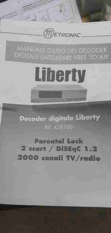

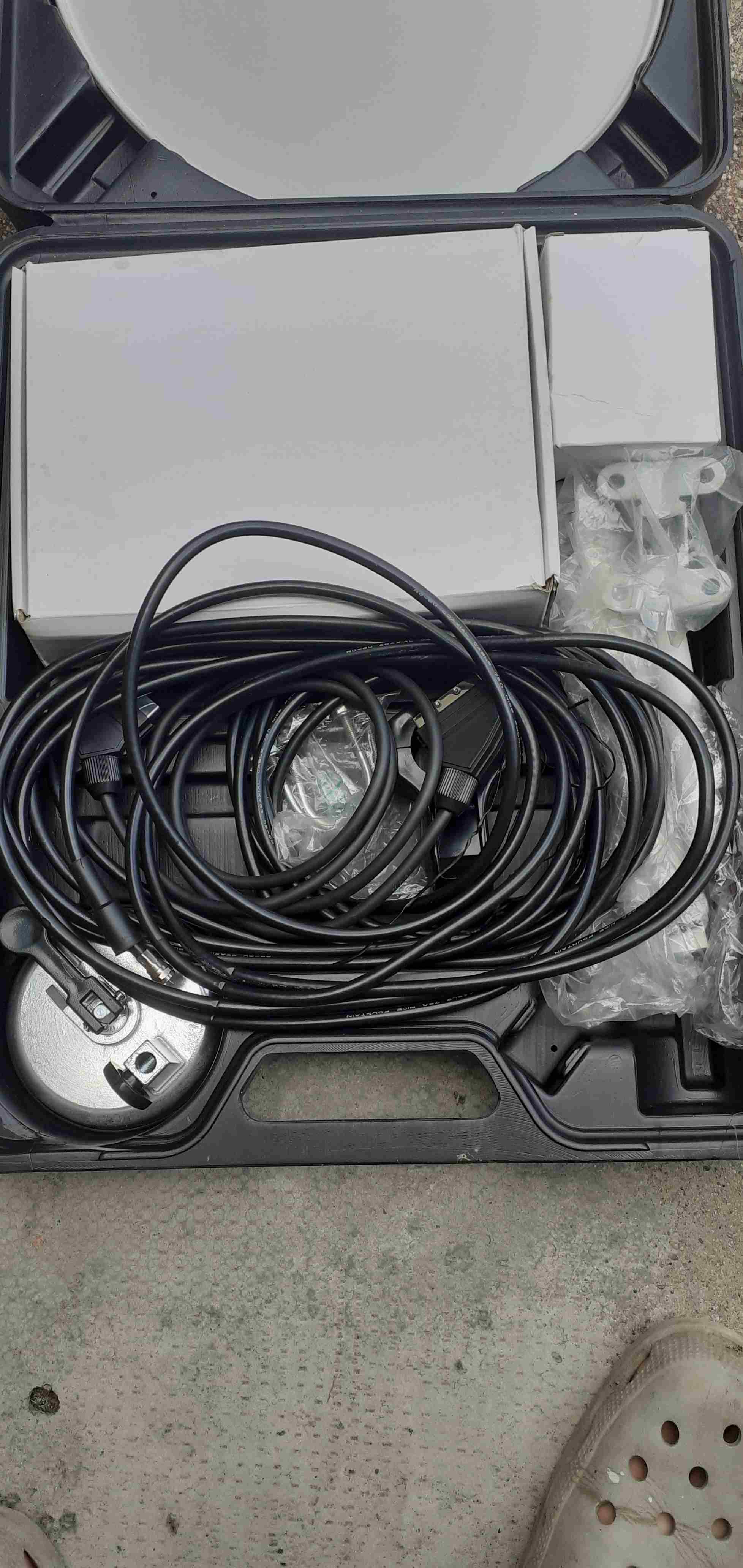

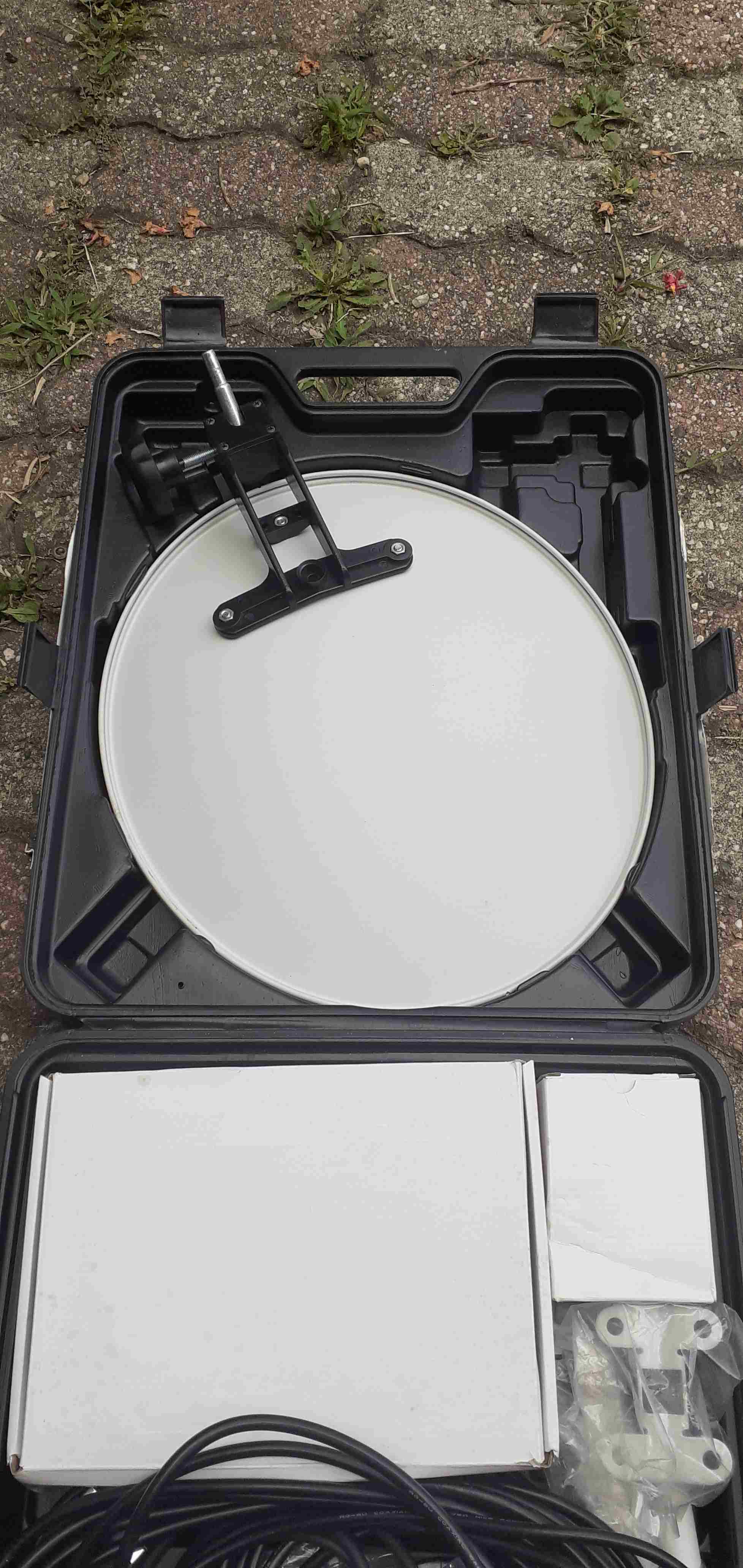

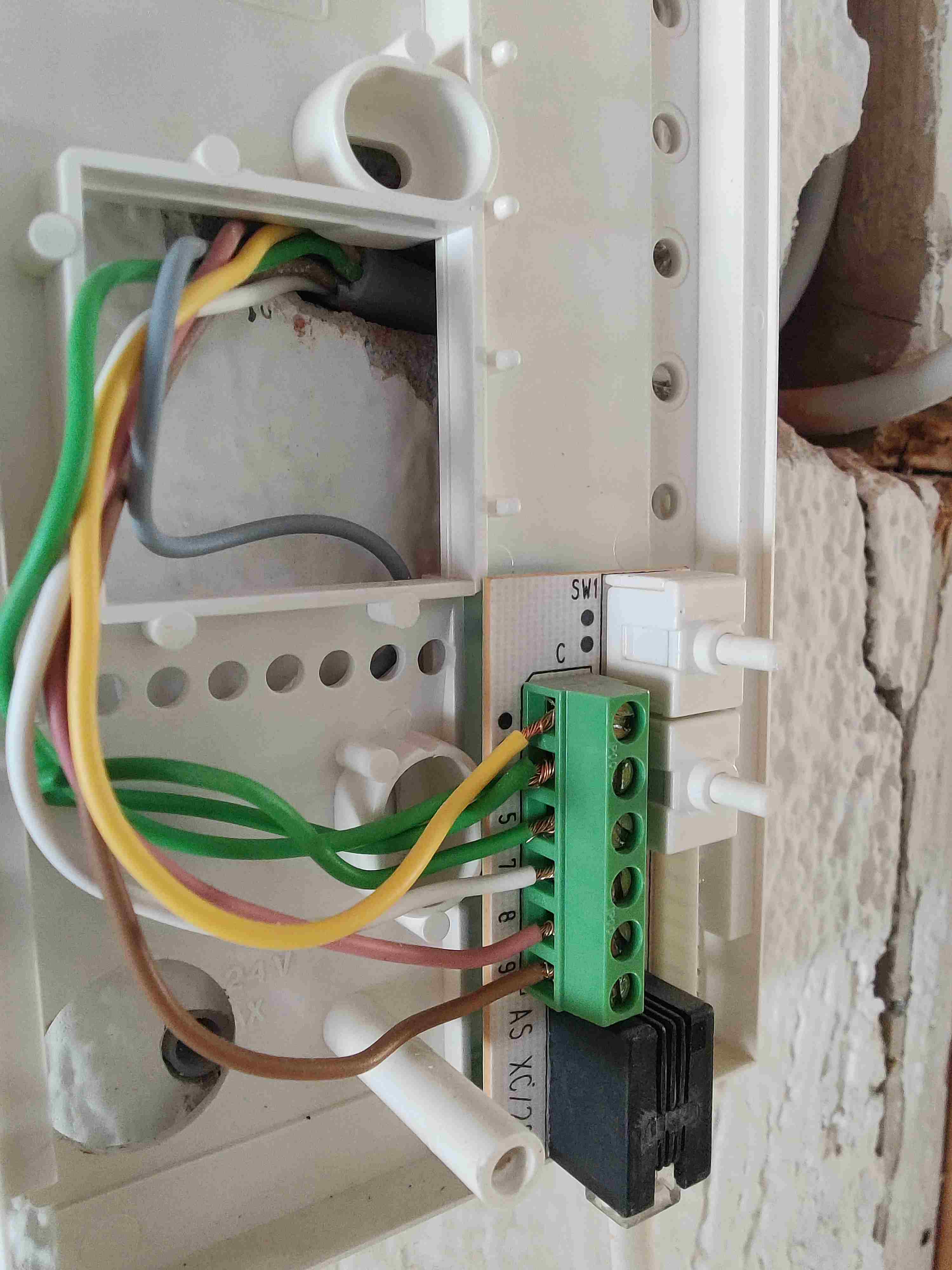

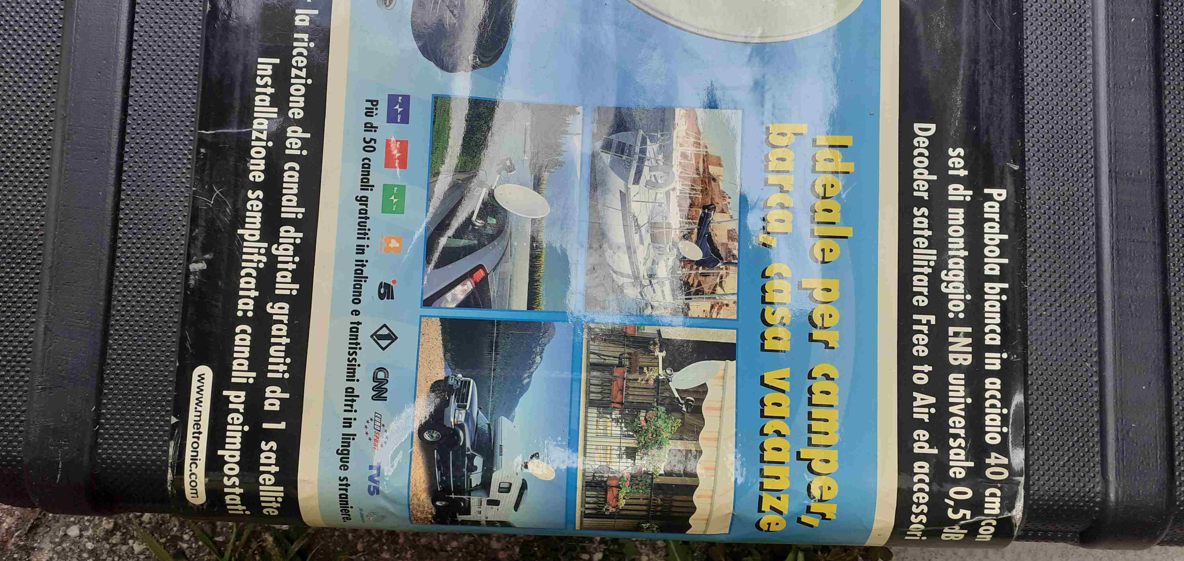

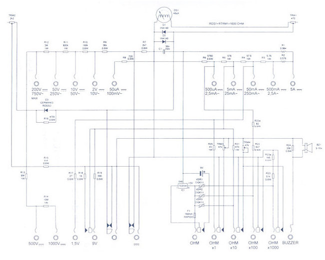

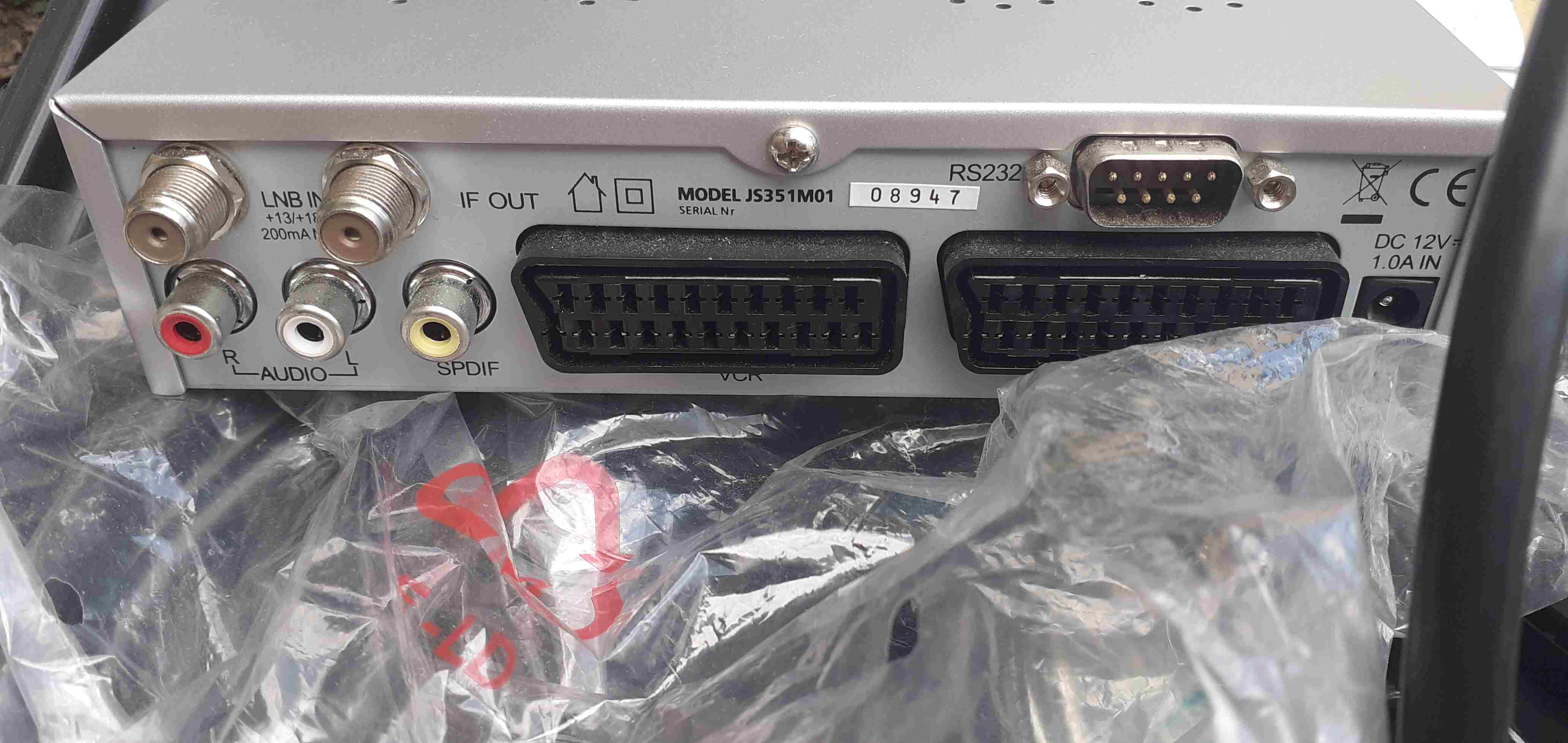

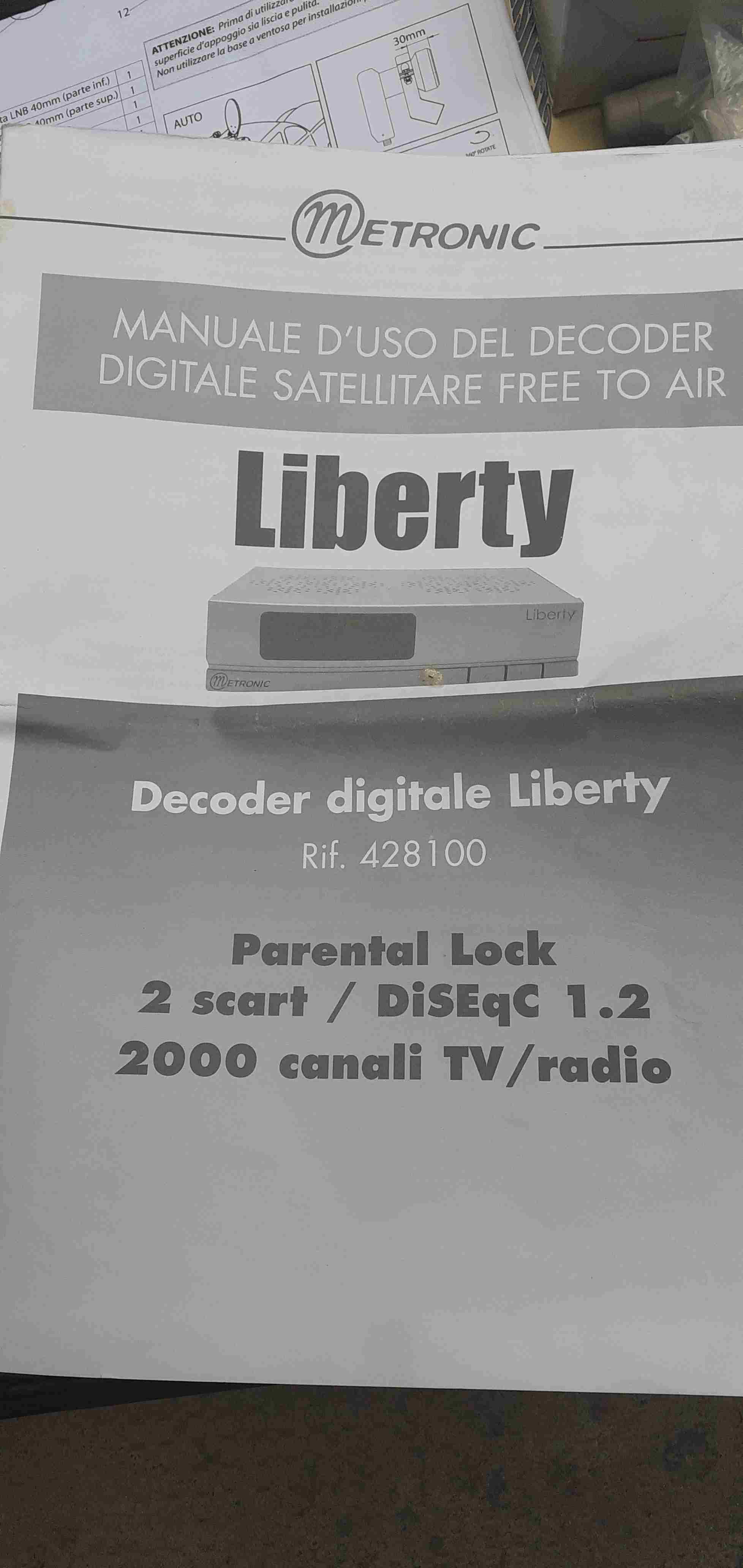

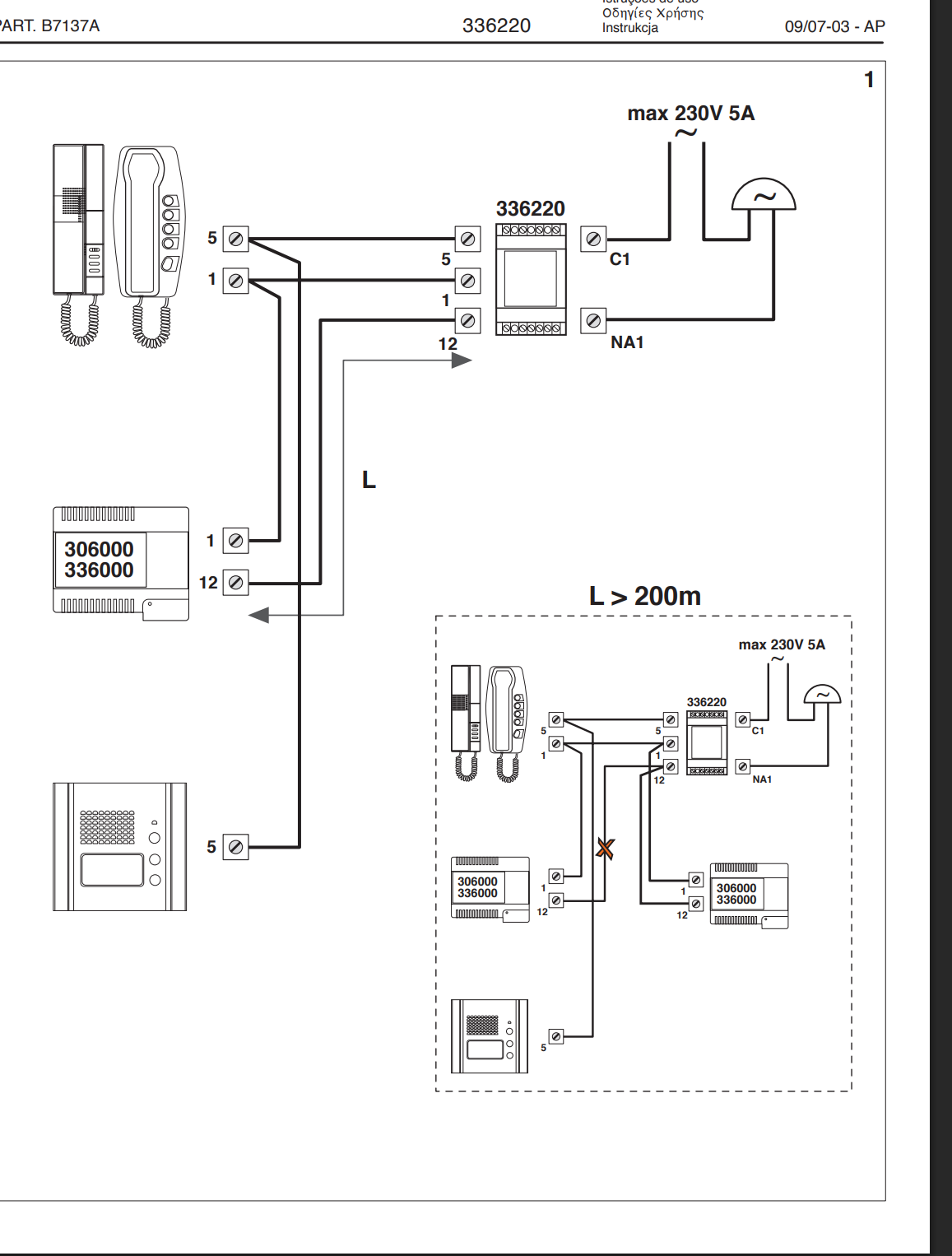

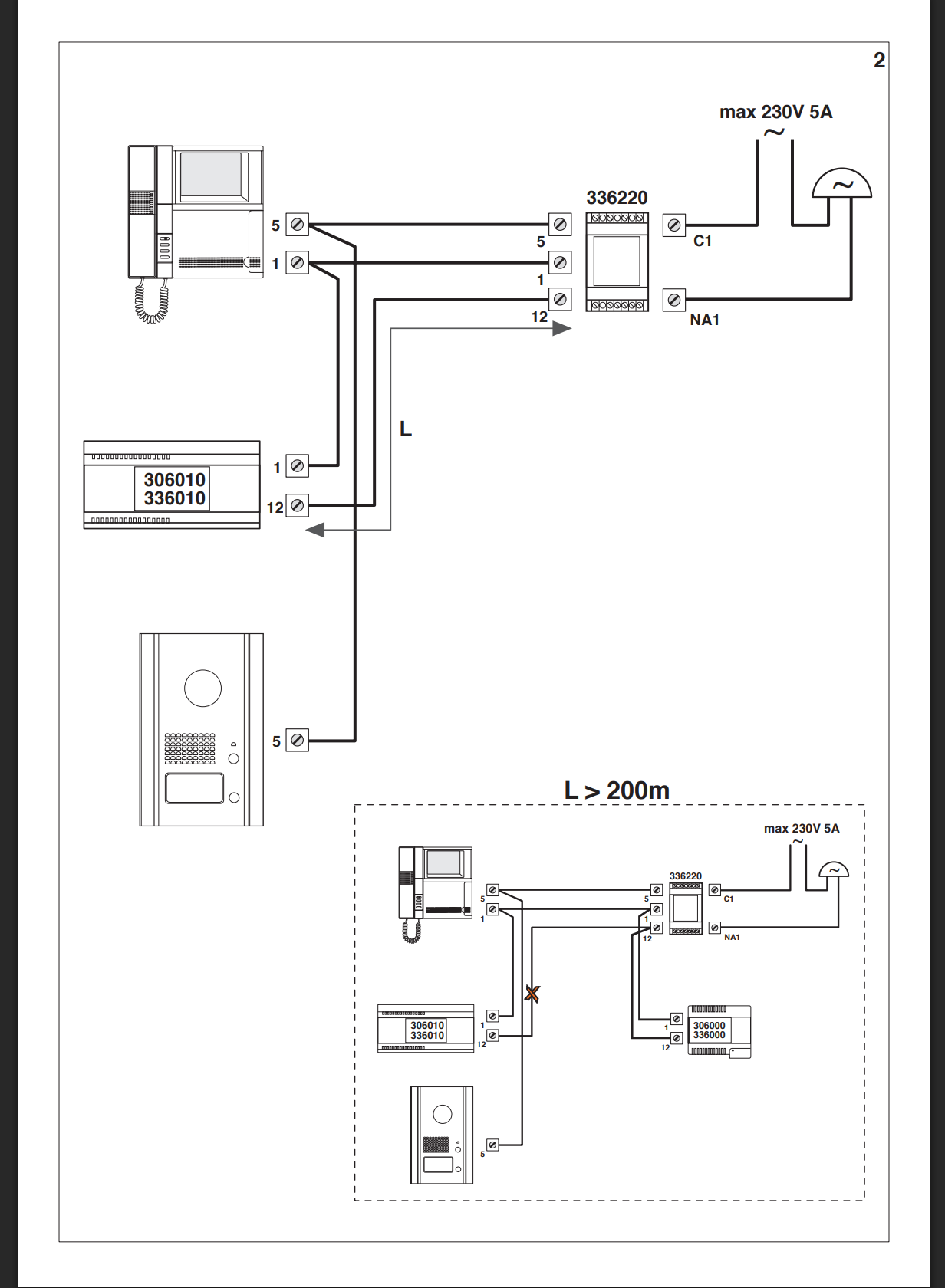

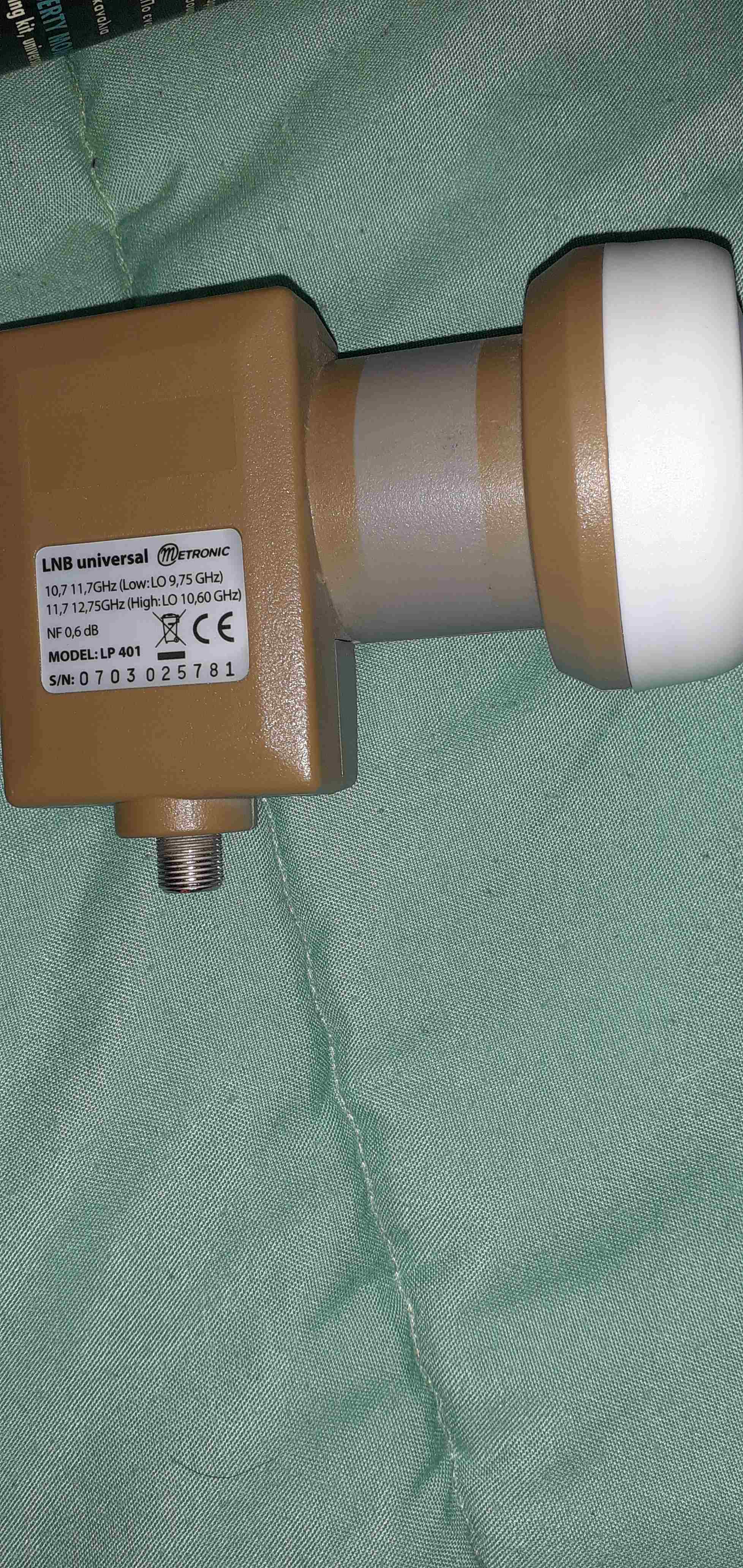

- Oggi
ALLUMY ha iniziato a seguire informazioni tv sat
" il decoder penso che abbia almeno 8...10 anni " Ne avrà quasi 20. Considera che la piattaforma tivusat è partita nel 2008/2009. Prima di allora c'erano vari canali italiani (e non) in chiaro, oggi quasi più nulla (almeno su hotbird 13 est). Per sapere se almeno l'LNB funziona (perché comunque si vede che è rimasto fuori per parecchi anni) devi provare a fare una ricerca dei canali, e vedere se le barre di segnale si muovono. La parabola comunque dovrebbe essere di almeno 80cm, per ricevere qualcosa decentemente.
ARISTON HOTPOINT ADS73D 29 EU/A di circa 6 anni.
Claudio Monzuno ha risposto a Claudio Monzuno alla discussione in Lavatrici - Asciugabiancheria
grazie, ho provato a muovere sia in senso orario che antiorario, si muove ma con forte pressione, in una posizione sembra che scorra meglio poi s indurisce, per un controllo visivo cosa devo fare? grazie anticipate. -
Flaviobacci ha aderito alla comunità
Aiuto collegamento fili su scheda 401mp faac
Stefano Dalmo ha risposto a Lu1991 alla discussione in Cancelli elettrici
Vedo che c’è un ponte fatto tra 8 e 9 hai escluso le fotocellule , perché ? se togli il ponte il led di riferimento fsw si spegne ? il contatto 1e 2 fatto chiudere per 1secondo deve avviare l’apertura o la chiusura , e deve illuminarsi il terzo led , quello spento , si illumina quando giri la chiave ? O se fai un ponte tu per un secondo ? -
Caldaia Riello Residence 24 kis vecchio modello - alimentata a gpl
Stefano Dalmo ha risposto a fugaldo alla discussione in Guasti/Problemi Riscaldamento
Si . Sensore di circolazione . Grazie per la condivisione 👍 -
Stefano Dalmo ha iniziato a seguire ARISTON HOTPOINT ADS73D 29 EU/A di circa 6 anni.
ARISTON HOTPOINT ADS73D 29 EU/A di circa 6 anni.
Stefano Dalmo ha risposto a Claudio Monzuno alla discussione in Lavatrici - Asciugabiancheria
Non ci sarà andato qualche piccolo indumento tra cesto e vasca? in genere la rottura di cuscinetti o crociera provoca rumore , ma non blocca il cesto . prova a muovere il cesto in su e giu , dalla parte alta centrale , dall’oblò e vedi se si muove . girando in cesto e per tutta la circonferenza . se non si muove , molto probabilmente è l’ipotesi che ho fatto prima . -
rimonta ha iniziato a seguire Detersivo DeichMann in polvere lascia residui sabbiosi.
Detersivo DeichMann in polvere lascia residui sabbiosi.
rimonta ha inserito una discussione in Lavatrici - Asciugabiancheria
Ciao a tutti, oggi ho fatto la seconda pulizia del filtro della mia lavatrice Asko da quando l'ho acquistata. Pochi residui di tessuti ma ho trovato per l'ennesima volta della sabbietta bianca nel filtro. Non mi era mai capitato prima d'ora quando usavo il detersivo in polvere dixan. Da quando ho preso la Asko invece ho iniziato ad usare il detersivo Deichmann in polvere sia per colorati che per i bianchi, avendone acquistati 2 pacchi per provarli. La mia acqua è mediamente dura quindi lo doso al di sotto della dose da loro consigliata. (Circa 40 grammi per 5 kg invece dei 60 consigliati) Le temperature dei lavaggi variano dai 40 ai 60 gradi e non uso mai programmi brevi. Temo che la sabbia che trovo altro non sia che zeolite residua. Mi chiedo se questo continuo deposito di polvere possa dare problemi di otturazione degli scarichi. Qualcuno che ha provato questo detersivo ha avuto problemi in tal senso? -
Claudio Monzuno ha iniziato a seguire ARISTON HOTPOINT ADS73D 29 EU/A di circa 6 anni.
ARISTON HOTPOINT ADS73D 29 EU/A di circa 6 anni.
Claudio Monzuno ha inserito una discussione in Lavatrici - Asciugabiancheria
buonasera, chiedo un consiglio all'esperto, ultimamente cigolii vari e difficoltà in centrifuga oltre 1000 giri, ora cestello semibloccato, ruota a fatica, visionando vari forum ho sganciato cinghia e il motore gira regolarmente mentre il cestello sempre uguale, deduco siano cuscinetti, il cestello è unico blocco con vasca in plastica e dai video visionati per riparazione occorre acquistarne uno nuovo da sostituire. Considerato che il lavoro per inesperto non è semplicissimo, chiedo pertanto se a vostro parere ha senso fare eseguire il lavoro da tecnico o se convenga sostituirla. Ringrazio per consiglio, saluti. -
Biggi fra ha aderito alla comunità
Videocitofono Urmet 1740/40
ROBY 73 ha risposto a Karlo71 alla discussione in Citofoni, videocitofoni e intercomunicanti
Scommetto che hai invertito la calza con l'anima, giusto? Mettila ugualmente, potrebbero esserci problemi anche all'impianto stesso, visto che il circuito video rimane con l'impedenza aperta. Ciao prego -
Grazie per avermi risposto , il decoder penso che abbia almeno 8...10 anni , presumo che LNB funzioni tutto il kit e stato adoperato pochissimo lo utilizzavo in Liguria al mare perchè l'antenna del condominio non funzionava bene....
Apertura sezionale box con sonoff mini D (contatto pulito)
giuseppeverdi ha risposto a giuseppeverdi alla discussione in Domotica e Building
grazie a tutti e 2 per le celeri risposte. Vedrò appena possibile come sistemare la cosa (ora ci sono in ferie). giuseppe -
Caldaia Riello Residence 24 kis vecchio modello - alimentata a gpl
fugaldo ha risposto a fugaldo alla discussione in Guasti/Problemi Riscaldamento
Ciao Stefano, oggi sono fortunatamente arrivati membrana e dado premistoppa. Cambiati come da te indicato. Non è uscita nemmeno una goccia d'acqua. La membrana vecchia era tutta crepata. Adesso tutto risolto. Anche la valvola a tre vie chiude bene e i caloriferi restano freddi. Grazie molte della tua disponibilità e chiarezza sia nei consigli che nelle spiegazioni. Fortuna che c'è ancora qualche persona come te. Ho visto che c'è un'altro pistoncino che aziona il micro di controllo circolazione dell'acqua. In pratica verifica se è partita la pompa di circolazione prima di accendere il bruciatore ? Grazie -
Beko DIN46520 che da errore E01.....
elettr2 ha risposto a elettr2 alla discussione in Lavastoviglie
Con la pendenza dietro l'acqua non riesce ad uscire.....Buona idea.....E' strano però che non lo fa sempre. Adesso il mio amico dice che su 2 volte,non è uscita nemmeno una goccia. In compenso fa un rumore strano,tipo come se si serrasse la pompa. Ho il video,lo metto anche se si capisce male.....intanto grazie..... https://we.tl/t-HcRN0qiEmG -
Deleus ha iniziato a seguire Come sostituire un vecchio citofono BPT XC/200?
Come sostituire un vecchio citofono BPT XC/200?
Deleus ha inserito una discussione in Citofoni, videocitofoni e intercomunicanti
Buonasera a tutti! Mi chiedevo, come da oggetto, come fosse possibile sostituire un citofono BPT XC/200. Mi è stato proposto un citofono universale URMET 1130/16 ma non sono riuscito, insieme all'elettricista, ad arrivare ad una conclusione. Il citofono BPT AGATA purtroppo non è più in produzione e reperirlo credo sia impossibile. Qualche idea? Allego una foto dello schema attualmente funzionante sull'XC/200 Preciso che vorrei cambiarlo perché consumato dal tempo. -
AndreaXT85 ha aderito alla comunità
Aiuto collegamento fili su scheda 401mp faac
Lu1991 ha risposto a Lu1991 alla discussione in Cancelli elettrici
Ciao Stefano , ho scollegato tutto e ricollegato , ho controllato anche i fusibili , ma non da segni di vita , né con il telecomando né con la chiave , sento solo un tac delle fotocellule ogni secondo (se metto la mano avanti non lo fa più ) sto per arrendermi. -
Deleus ha aderito alla comunità
Consiglio impianto citofonico con 1 interno e 2 esterni (cancello + porta)
antoniopev ha risposto a enzog90 alla discussione in Citofoni, videocitofoni e intercomunicanti
dipende dal budget in rete trovi i kit audio e video della ticino cerca quelli con pulsantiera serie 2000 o 3000 altri kit ticino lasciali perdere -
Opinione - BTicino Living invertitore art. L4004 - si smonta da solo
antoniopev ha risposto a BEnrico7 alla discussione in Altri argomenti elettrici
diciamo che è un difetto che capita parecchie volte solo sull'invertitore, infatti le nuove produzioni hanno un contenitore unico a casa mia sono installati dal 2001 mai avuto problemi forse una partita difettosa come mi è capitata una partita difettosa di ( ancora invertitori ) della living Now, in pratica un condomino di 20 Appartamenti a cui abbiamo sostituito in toto tutti gli invertitori perche rimanevano incastrati ci possono essere dei lotti difettosi -
Salvo33 ha aderito alla comunità
Consiglio impianto citofonico con 1 interno e 2 esterni (cancello + porta)
enzog90 ha risposto a enzog90 alla discussione in Citofoni, videocitofoni e intercomunicanti
Grazie mille dei consigli. Mi sapresti dire i modelli che conosci? Grazie -
kit citofono due fili 366821
antoniopev ha risposto a gumamax alla discussione in Citofoni, videocitofoni e intercomunicanti
Saldatrice Reboot MIG 150 accendendola dopo 2 secondi salta la corrente.
Gianlu1976 ha risposto a Gianlu1976 alla discussione in Elettronica generica
Dissaldato la PTC di colore verde (esternamente ok) che riporta questi dati 16P-101R misurandola con il tester riporta 1102 k ohm. Riguardo ai condensatori la misurazione da collegati è di tutti e 4 1,815 microfarad. -
dedemiki ha iniziato a seguire Tester ICE 680R settima serie
Tester ICE 680R settima serie
dedemiki ha risposto a Madiba alla discussione in Strumentazione elettrica ed elettronica
C'è un integrato stabilizzatore che potrebbe essere la causa del problema. So che è un problema di questa serie... -
Saldatrice Reboot MIG 150 accendendola dopo 2 secondi salta la corrente.
Gianlu1976 ha risposto a Gianlu1976 alla discussione in Elettronica generica
Nella prima valore 3.773 M ohm nella seconda 3.172 M ohm. -
Tester ICE 680R settima serie
Riccardo Ottaviucci ha risposto a Madiba alla discussione in Strumentazione elettrica ed elettronica
questo è lo schema,non sarà difficile isolare la parte ohmica a partire dalla pila.Sicuramente c'è una pista spezzata -
Ciccio 27 ha iniziato a seguire Lavatrice LG
Se è solo sul fondo è normale: serve a diluire i prodotti troppo densi. Occhio a non superare il livello massimo segnato, altrimenti parte il sifone ed entra in vasca prima del dovuto.
gumamax ha iniziato a seguire kit citofono due fili 366821
kit citofono due fili 366821
gumamax ha inserito una discussione in Citofoni, videocitofoni e intercomunicanti
salve a tutti ,volevo sapere se qualcuno era cosi gentile da dirmi come installare rele ausiliario per alimentare sirena esterna come suoneria supplementare. Sono in possesso di un rele bticino 336220 e volevo chiedervi se era possibile utilizzarlo come soluzione. grazie
