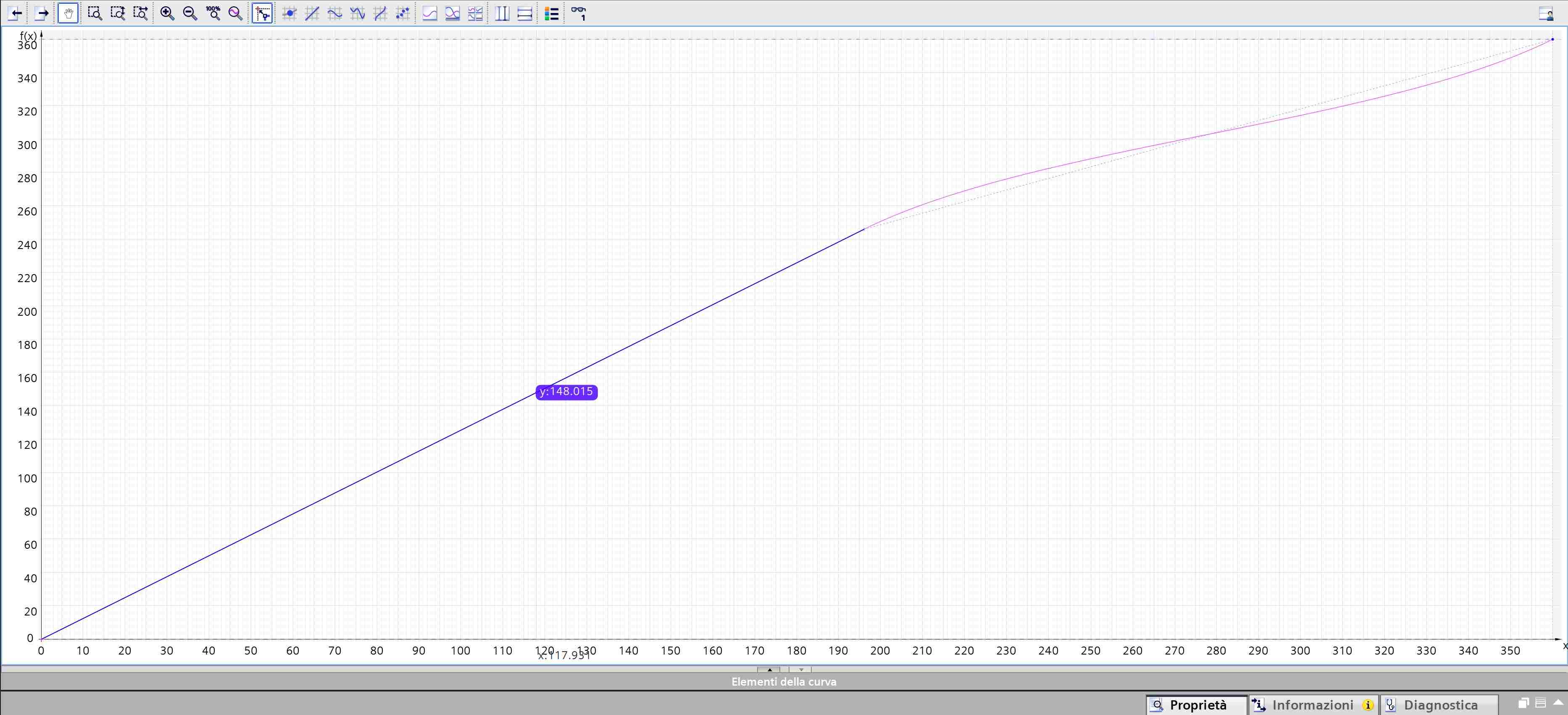

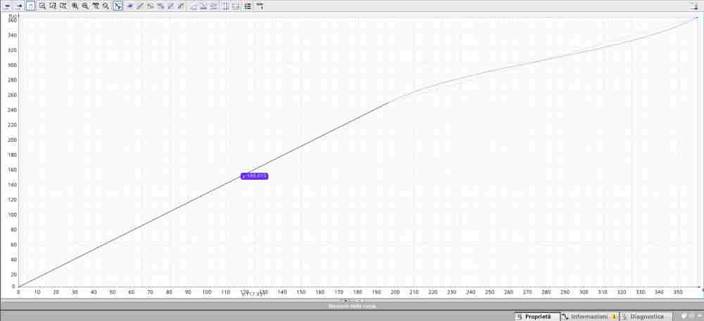

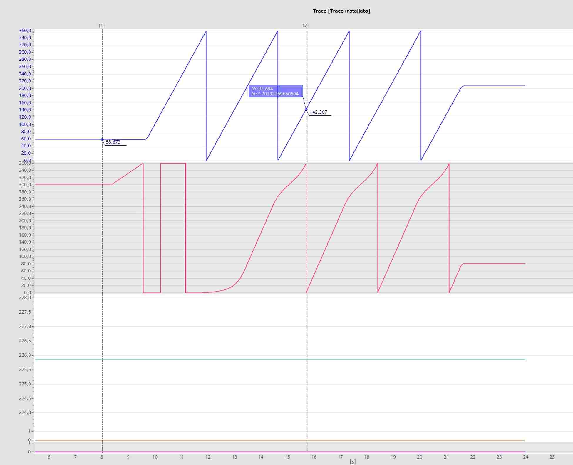

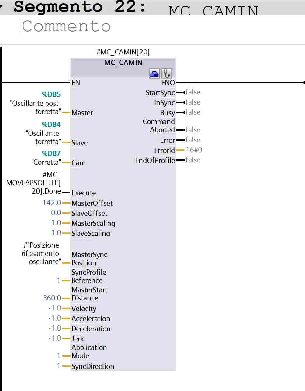

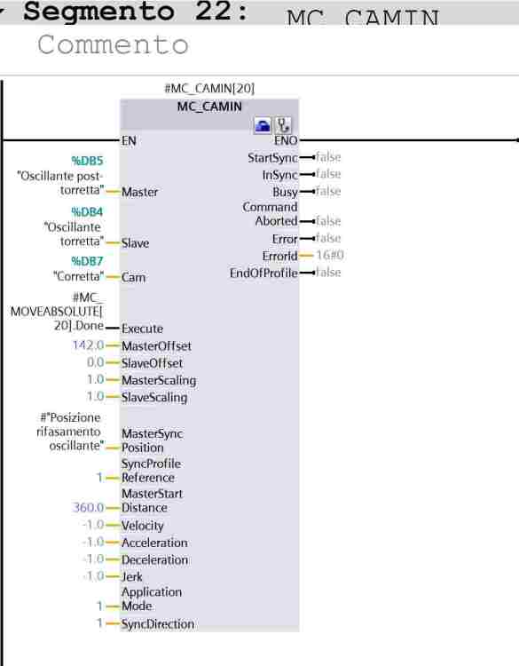

Ciao a tutti, sto sviluppando un'applicazione in cui devo gestire un profilo di camma elettronica. Vi descrivo la mia configurazione e il problema che sto riscontrando. Configurazione attuale Assi: Sia il Master che lo Slave sono assi rotativi con modulo a 360° Rapporto: Il rapporto è 1:1 (un giro del master corrisponde a un giro dello Slave tramite il profilo di camma) Fasatura: Per esigenze meccaniche, il profilo dello Slave deve essere sfasato di 142° rispetto al master Il problema: Sincronizzazione al volo (senza ciclo di rincorsa) Attualmente utilizzo la modalità SyncProfileReference = 1. In questo modo l'applicazione funziona, ma il sistema impiega un intero giro di Master per completare la rincorsa ed entrare in sincronia. Il mio obiettivo è far partire il master con lo slave già agganciato in camma, evitando di perdere il primo ciclo di lavoro. Per eliminare questo ciclo di rincorsa, sto provando a passare a SyncProfileReference = 2, ma senza successo: Utilizzo la funzione MC_GetCamFollowingValue per calcolare la posizione teorica in cui deve trovarsi lo Slave in base alla posizione attuale del Master. Pre-posiziono lo slave in quella coordinata esatta. Attivo l'input Execute del blocco MC_CamIn. Fatto questo, quando il master si avvia, lo slave parte disallineato. Mi ritrovo con un errore di sfasamento (offset errato rispetto al master) oppure con il profilo di camma che risulta traslato sullo Slave. Qualcuno ha già affrontato questo problema con SyncProfileReference = 2 e sa indicarmi dove sto sbagliando? Vi allego l'immagine del profilo di camma, e del funzionamento (corretto) al netto del ciclo di sincronizzazione.
VRV Panasonic E03
giorgio17 ha risposto a Cristiano Casagrande alla discussione in Guasti/Problemi Climatizzazione
Le macchine interne sono tutte accese in freddo? -
ABB (Aurora Etc.) PVI 3.0 Errore E031
piantogreco ha risposto a piantogreco alla discussione in Fotovoltaico
"Non capisco perché prima 2 pz, poi 4?" Semplice, avevo fretta e la Conrad spediva entro un paio di giorni (fra l'altro qualcuno scriveva di essersela cavata rifacendo le sole saldature, poi, vista l'abbronzatura intorno al pin, ho deciso di allargare le piazzole). Poi, una volta smontata la scheda (cosa abbastanza fastidiosa) ho avuto un ripensamento e ne ho presi altri 4 per andare sul sicuro. Ovviamente i 4 di aliexpress mi son costati meno dei 2 della Conrad. Il montaggio è stato fatto con due Conrad e due AliExpress. RIPETO: NESSUN PROBLEMA per circa un mese, poi errore ripresentatosi. RIPETO ANCHE: fornitura ENEL MOLTO ballerina, con distacchi frequenti e riallacci a breve giro, anche in sequenza veloce. Comunque, non appena farà meno caldo (e avrò finito la manutenzione alla moto) rismonterò il tutto e proverò anche a cambiare i mosfet. P.S.: c'è qualche misura operabile intanto che il tutto è ancora montato per avere qualche lume? L'impianto funziona con due stringhe indipendenti da 4 e 5 pannelli (9 totali) in modalità selezionata, tramite apposito switch, come indipendente (NON parallelo). -
Stefano Dalmo ha iniziato a seguire Lavastoviglie IGNIS ADL101 non scarica a fine lavaggio
Lavastoviglie IGNIS ADL101 non scarica a fine lavaggio
Stefano Dalmo ha risposto a i4yfc alla discussione in Lavastoviglie
Quoto quanto detto È un classico -
max.riservo ha iniziato a seguire Problema Rete Ethernet/IP - CPU Omron
Problema Rete Ethernet/IP - CPU Omron
max.riservo ha risposto a Andrea Vetro alla discussione in PLC Omron
Accetto volentieri le badilate in faccia ( 😀 ) .... La mia ditta vive serenamente grazie alle più svariate VM dedicate ai più svariati SW anche quelli particolarmente datati (cioè quelli che si possono installare al massimo su Win XP). Per un caso veramente estremo ho dovuto anche virtualizzare Win98 per poter flashare il Bios di uno strumento molto antico ... Probabilmente esistono dei casi (sw) che con la virtualizzazione non si riesce a farli funzionare ma credo che si tratti di sw veramente antichi. Al momento mi è capitato di dover utilizzare il virtualizzatore commerciale (VMWare) solo per 1 sw SCH che con il virtualizzatore di Linux ha problemi di sincronismo nel download/upload con seriale emulata tramite USB, del programma ... Il fastidio è dover utilizzare un virtualizzatore 'scomodo' per chi utilizza nativamente Linux. PS - Sono vicino ai 60, un poco di malizia credo di avercela, la cattiva fede non vedo cosa centri ... e il mondo Omron mi è quasi sconosciuto. - Oggi
Frigorifero rex- ghiaccio parete
Stefano Dalmo ha risposto a DarioRFI alla discussione in Frigoriferi - Congelatori
Ecco , il dado è tratto 🤷♂️ -
Stefano Dalmo ha iniziato a seguire Forno REX cielo rovinato?
Forno REX cielo rovinato?
Stefano Dalmo ha risposto a RobCorb alla discussione in Forni - Microonde - Cucine
Il tubo è quello corrugato di acciaio con attacco da 1/2 pollice . -
max.riservo ha iniziato a seguire Tsx micro 3710
Cosa significa che hai scambiato il PLC con uno funzionante e funziona? Dove risiede il SW? Su Memory Card? Per il sw PL7Pro non hai molte possibilità : è fuori commercializzazione, puoi installarlo al massimo in Win XP (quindi VM) e la registrazione del sw non è così facile ... Dovresti rivolgerti a qualche system integrator SCH ( 😀 ) oppure a qualche softwarista che possa ancora avere il sw. P.S. - Se il SW è protetto da pwd ci fai comunque poco
fisica ha iniziato a seguire Forno REX cielo rovinato?
Forno REX cielo rovinato?
fisica ha risposto a RobCorb alla discussione in Forni - Microonde - Cucine
farei dare un occhio al tubo attacco gas, mi pare manchi la fascetta -
Problema Rete Ethernet/IP - CPU Omron
Andrea Vetro ha risposto a Andrea Vetro alla discussione in PLC Omron
Grazie a tutti per le risposte. Andrò a step per cercare di risolvere l'anomalia. Per prima cosa ho già ordinato uno switch industriale a 16 porte managed QoS per cercare di unire il flusso in un unico apparato. Poi vedrò di dividere il protocollo Ethernet IP con l'Ethernet "normale" e dare un senso ordinato al flusso di dati. Vi terrò aggiornati. Grazie. -
Lavatrice Asko mod. W4114C.W/3 - 11 kg
celocperto ha risposto a celocperto alla discussione in Lavatrici - Asciugabiancheria
Ciao, in accordo con la concessionaria abbiamo eliminato in parte il sistema di bilanciamento e al momento, ho fatto 3 lavatrici, è andata bene. Aspetto un'altra decina di lavatrici e vi farò sapere. Andrea -
Compatibilità scheda ZA3P e radiocomando AF43S
disne ha inserito una discussione in Cancelli elettrici
Buongiorno a tutti, sto sostituendo una scheda came ZA3 che comanda un cancello a doppio battente con una scheda ZA3P. Il sistema funziona con pulsante fisico, il problema sta nella configurazione dei telecomandi. Dopo aver inserito la scheda radio AF43S che funzionava sulla vecchia scheda ZA3, come da manuale procedo alla registrazione dei telecomandi che purtroppo non vengono registrati. Quale potrebbe essere il problema? La scheda radio AF43S e la scheda ZA3P sono compatibili? -
E' corretto, 12Vac bastano (che poi a vuoto sono anche di più). Considerando che raddrizzi a doppia semionda (100Hz), bastano circa 1000uF per ampere, quindi 4700uF/25V sono sufficienti per ramo. Oppure due da 2200uF/25V. Meglio se in versione da 105°C (campano più a lungo). Per la dissipazione, nel caso peggiore dovresti avere circa 15W per ramo, sei nella SOA fino a Tj=110°C anche per il TO-220. Calcola poi bene il dissipatore
Caldaia a condensazione Immergas
BADPI59 ha risposto a vincenzo1968 alla discussione in Guasti/Problemi Riscaldamento
dici che il camino scarica a tetto e l'aspirazione ?, se ha una griglia smontala e puliscila -
BADPI59 ha iniziato a seguire Caldaia FERROLI NOXIA N F 30
Caldaia FERROLI NOXIA N F 30
BADPI59 ha risposto a gianni alla discussione in Componenti Riscaldamento
figura 16..... 114 Pressostato acqua sul manuale -
Credo più che altro alla qualità del rivestimento del forno, poi l'umidità fa il resto. Certo se lo lasci chiuso poi l'umidità ristagna.
Antonio CR ha iniziato a seguire Verifica di Schema di collegamento Quadro ATS Generatore Utenza Civile
Verifica di Schema di collegamento Quadro ATS Generatore Utenza Civile
Antonio CR ha inserito una discussione in Altro su impianti elettrici civili
Buongiorno a tutti, Scrivo dalla Costa Rica per chiedervi un parere e un aiuto tecnico. Sto realizzando un quadro ATS per l'avviamento automatico di un generatore diesel a servizio di un'abitazione locale. Purtroppo, non riesco a trovare sul posto un tecnico che mi convinca pienamente a livello di preparazione, quindi prima di procedere con i cablaggi vorrei sottoporre il mio schema alla vostra preziosa esperienza. Scusate sin da subito se le rappresentazioni grafiche non sono molto professionali... Contesto e Rete Elettrica: L'installazione si trova in Costa Rica, dove la rete elettrica residenziale segue lo standard statunitense Split-Phase (Fase-Fase-Neutro). Trasformatore locale: Fornisce 240V totali tramite due cavi di fase e un neutro centrale (presa centrale del trasformatore). Tensioni: 120V tra ciascuna fase e il neutro (per prese e luci standard); 240V tra le due fasi (per grandi elettrodomestici come condizionatori e forni). Sfasamento: I due rami a 120V sono sfasati di 180° tra loro. Frequenza: 60 Hz. Componenti utilizzati nel quadro: Centralina ATS/AMF: Datakom D-300 MK3. Supporta frequenze fino a 500 Hz e topologie di rete configurabili, tra cui proprio la "2 phase 3 wires". Contattori di potenza: Terasaki modello TC-75a, dotati di interblocco (meccanico ed elettrico) e contatti ausiliari. Relè ausiliari: Allen-Bradley modello 700-HA32A1. Li ho previsti per comandare le bobine dei contattori Terasaki, che sono alimentate a 120V. Il mio dubbio / La mia richiesta: In allegato trovate i file con le schede tecniche dei componenti e lo "schema elettrico" che ho elaborato per il lato potenza . Vorrei chiedervi se potete darci un'occhiata in generale ed in particolare per verificare che: Il circuito di comando (a 120V tramite i relè Allen-Bradley, di cui allego schema di collegamento) sia cablato correttamente per eccitare le bobine dei contattori Terasaki in totale sicurezza. Il collegamento dell'interblocco elettrico e dei contatti ausiliari sui contattori sia corretto per evitare la chiusura contemporanea Rete-Gruppo (schemi di collegamento allegati). I collegamenti verso la centralina Datakom siano coerenti con la lettura di un sistema split-phase a 3 fili (L1, L2, Neutro). La centralina da quello, da quello che capisco invia segnale alle bobine dei contattori a 120V con i sui relé interni, per evitare possibili danni da instabilità della rete (abbastanza comune qui) ho pensato di inserire i relé di cui chiedevo al punto 1). Ringrazio in anticipo chiunque avrà il tempo e la pazienza di darmi un parere o segnalarmi eventuali criticità che mi sono sfuggite! Un saluto! -
Forno REX cielo rovinato?
RobCorb ha risposto a RobCorb alla discussione in Forni - Microonde - Cucine
Grazie del commento. Hai idea di come possano essersi formate quelle chiazze? Dipende dalla collocazione del forno (zona di mare con alta umidità, poco uso), oppure una cottura che ha sviluppato delle fiamme, oppure ancora un difetto nella finitura del forno? Giusto per capire. -
Lmascher ha iniziato a seguire Tsx micro 3710
Buongiorno a tutti ,Ho un PLC Schneider Modicon TSX Micro TSX3710 montato su un tornello Automatic Systems PNG380 del 2005. Ho già verificato scambiando il PLC con uno identico funzionante e il guasto segue il PLC. Mi serve un laboratorio che abbia ancora il software PL7 Pro e il cavo TSX PCX 3030 per fare diagnosi, leggere il programma e tentare la riparazione della CPU.
Antonio CR ha aderito alla comunità
Motogeneratore di emergenza
drn5 ha risposto a orsini_fabio alla discussione in Altri argomenti elettrici
Potrebbe essere un articolo come questo, della taglia che serve a te. Ci vorranno anche le protezioni delle linee in ingresso, mentre per la linea in uscita continuerai ad usare quelle dentro il centralino di casa. -
_SenzaFiltro_ ha iniziato a seguire Pulsante esterno per VIMAR K40916
Pulsante esterno per VIMAR K40916
_SenzaFiltro_ ha inserito una discussione in Citofoni, videocitofoni e intercomunicanti
Buongiorno a tutti, e scusate se apro l'ennesima discussione riguardo l'aggiunta di un pulsante per l'apertura del cancello. Stavo seguendo la discussione di domesanna: https://www.plcforum.it/f/topic/309419-collegare-un-pulsante-apriporta-al-videocitofono-vimar-k40990/ ma vorrei qualche conferma prima di procedere all'acquisto dell'occorrente. - Mini rele' a zoccolo finder 40.52.8.012 - Zoccolo 95.05 - Trasformatore 24V~ / 30VA Avrei anche un quesito riguardo i cavi da utilizzare. La postazione VIMAR dista dall'elettroserratura 2-3 metri, mentre l'eventuale pulsante con trasformatore disterebbero circa 20 metri dalla postazione esterna. Il passaggio avverrebbe in dei cavidotti interratti e quindi stavo pensando di utilizzare un FG16OR16. Che sezione mi suggerite? Un 2x1 va bene? Va bene anche la tipologia che ho pensato di utilizzare oppure suggerite altro? Potete confermarmi lo schema che ho abbozzato seguendo quello già presente nella discussione di domesanna? Se ho capito bene non è possibile inserire link ai siti dove acquistare il materiale, è corretto? Grazie per il vostro supporto -
Rita De Renzi ha aderito alla comunità
Frigorifero (Hotpoint Ariston) stacca e attacca in continuazione, più un altro che non si accende più
Iciest ha risposto a Iciest alla discussione in Frigoriferi - Congelatori
Perfetto allora, prendo il tester e vi farò sapere! -
Frigorifero (Hotpoint Ariston) stacca e attacca in continuazione, più un altro che non si accende più
drn5 ha risposto a Iciest alla discussione in Frigoriferi - Congelatori
Ti serve un multimetro, quello che in tanti chiamano tester, anche scarso. Poi ti serve saperlo usare senza farti male, visto che alcune prove vanno fatte in tensione. Se non sei capace chiama qualcuno del mestiere, magari un amico elettricista. Farsi male è un attimo. -
Frigorifero (Hotpoint Ariston) stacca e attacca in continuazione, più un altro che non si accende più
Iciest ha risposto a Iciest alla discussione in Frigoriferi - Congelatori
Buongiorno, grazie per la risposta! Che strumenti servirebbero per poter fare entrambe le prove? -
Per me il forno è da buttare. Le vernici per alta temperatura dove cuoci il cibo sono fuori luogo. Sotto quelle "bolle" del rivestimento c'è ruggine che può cadere giù. Se anche la gratti via si riformerà. Il sotto del piano fornelli va comunque bene anche così.
