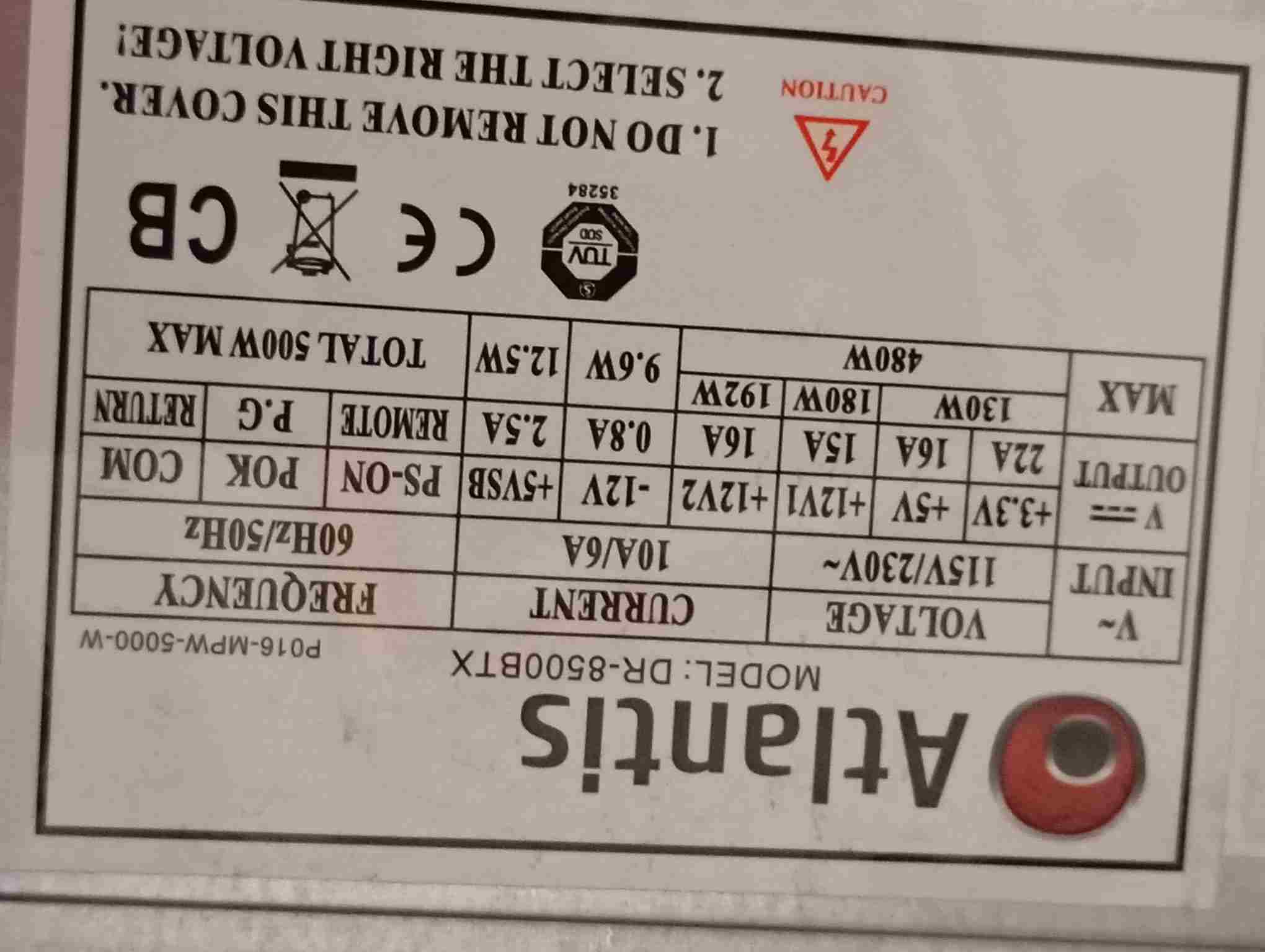

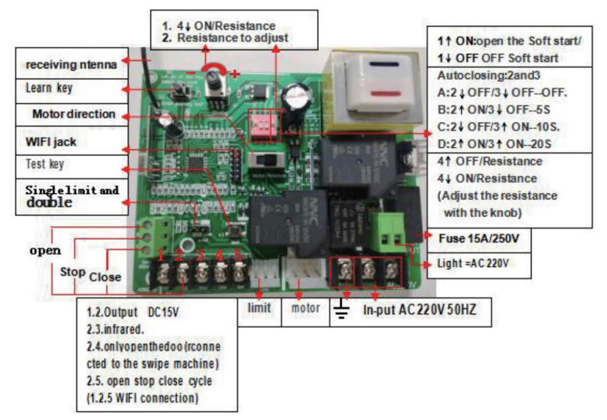

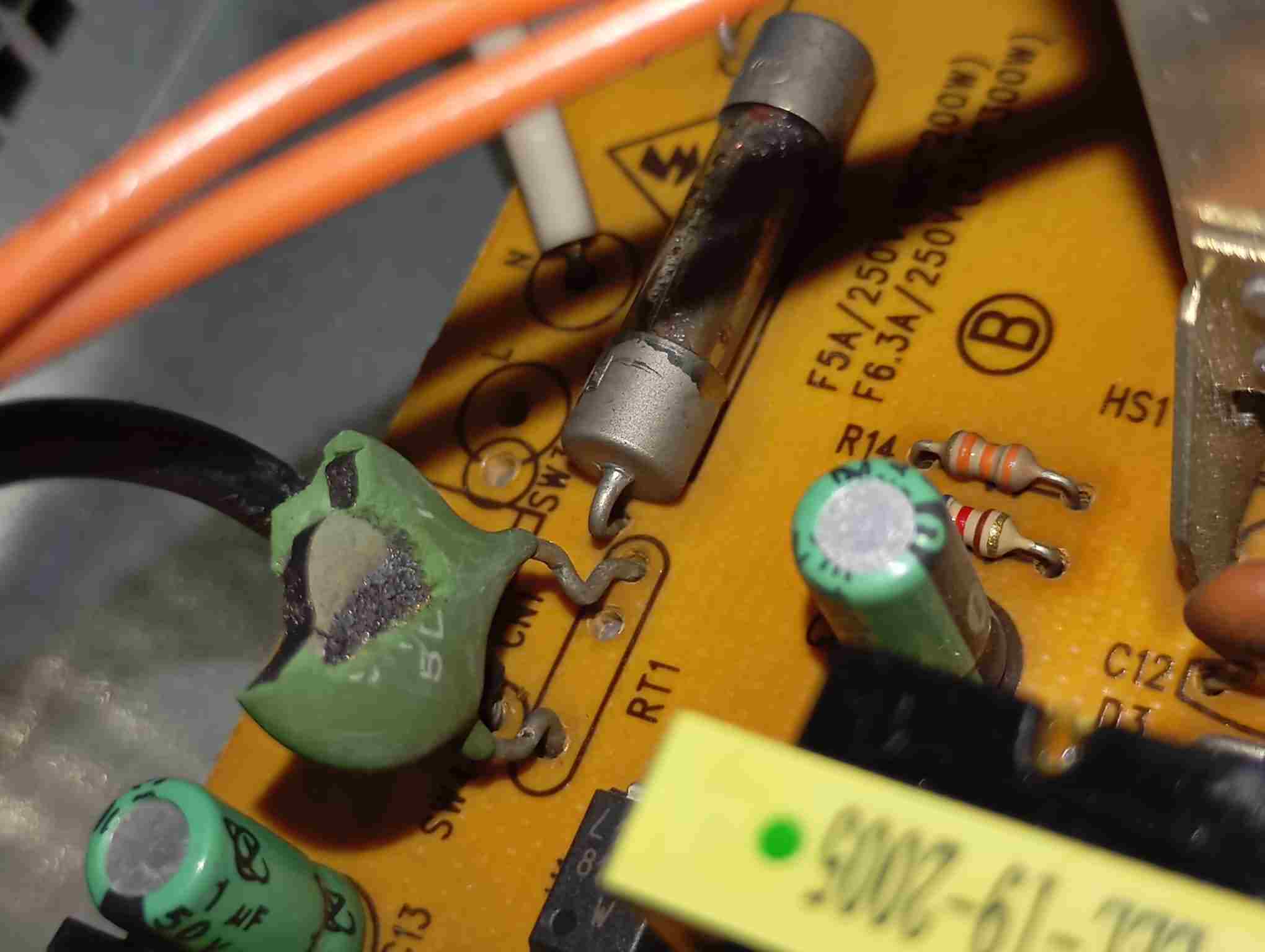

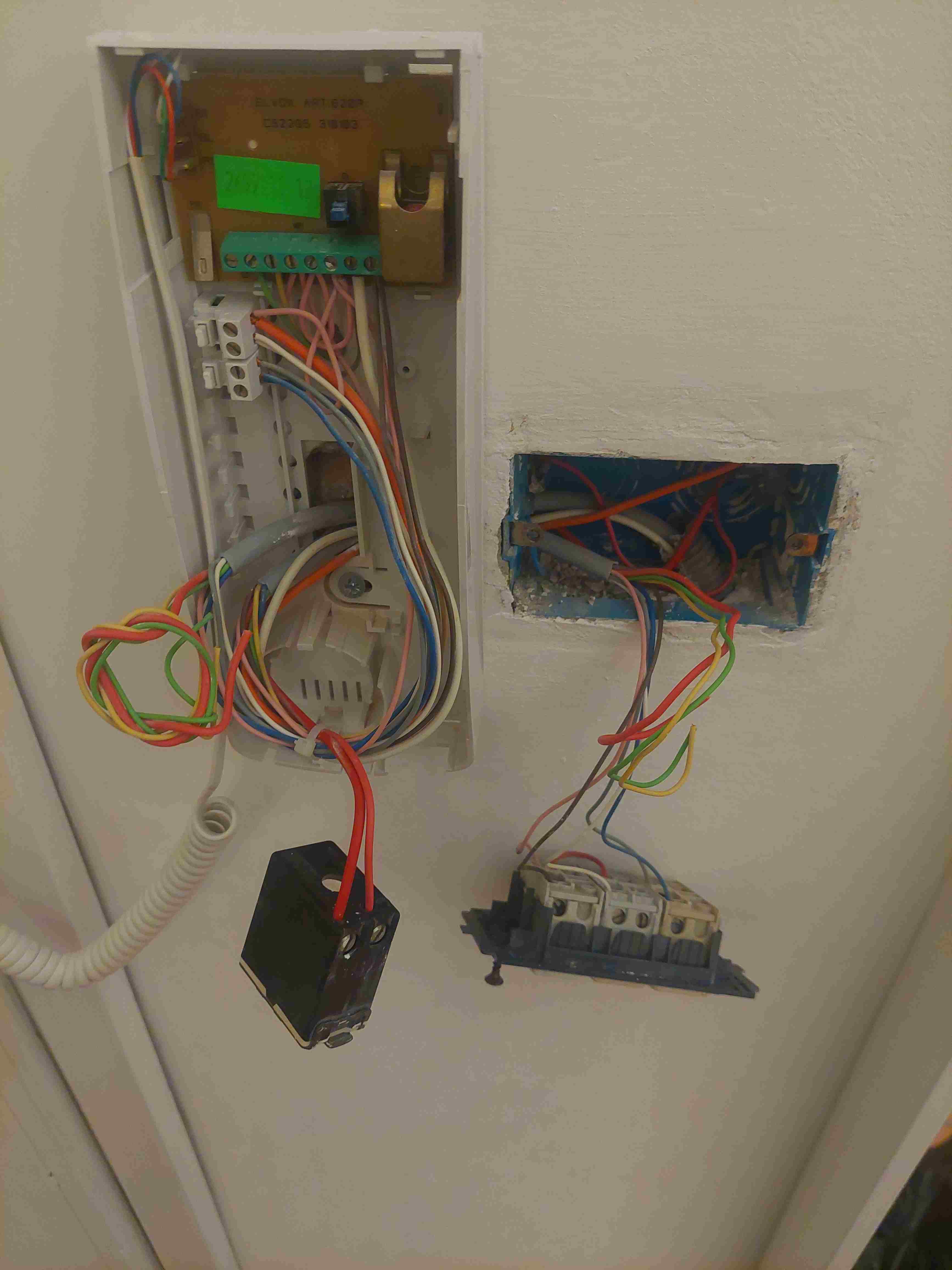

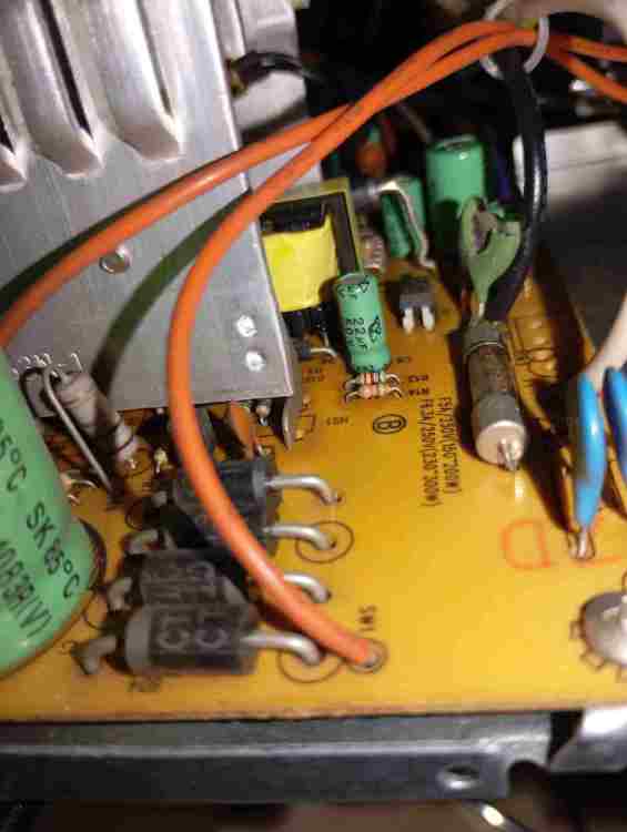

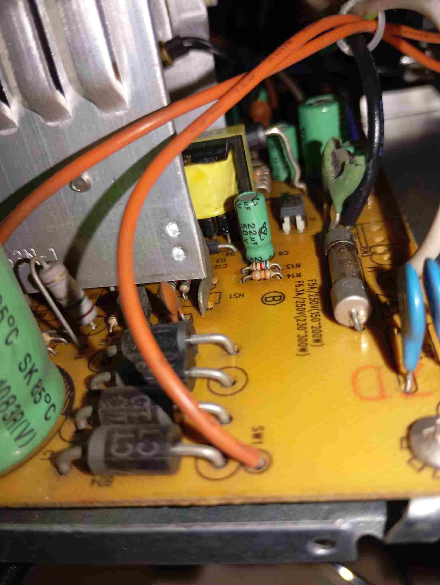

lente ha iniziato a seguire caldaia Vaillant Tecnoblck VCW 280 E problema acqua sanitaria
puntamento parabola con metronic 414951
ALLUMY ha risposto a sardic alla discussione in Misuratori e strumentazione per antennistica
Non è un LNB dCSS. -
lgenius ha iniziato a seguire Alimentatore pc ATX 500W Atlantis
Buongiorno a tutti. Buongiorno Mio figlio (! 🤬 !) ha volontariamente spostato il selettore su 110V e all'accensione del pc abbiamo sentito un colpo e puzza di bruciato. Sperando che fosse solo il fusibile ho aperto l'alimentatore DR-8500BTX e ho visto il fusibile ed un componente (presumibilmente termistore limitatore di corrente) danneggiati. Il componente ha serigrafato sulla scheda RT1 (allego immagine). Potreste dirmi di che componente si tratta ed un valore (non si legge nulla)? Credete sia sufficiente sostituire fusibile e termistore? Se poi qualcuno ha uno schema, potrei andare avanti nella ricerca guasti senza fare altre richieste! Ringrazio in anticipo
puntamento parabola con metronic 414951
sardic ha risposto a sardic alla discussione in Misuratori e strumentazione per antennistica
Queste sono le caratteristiche: LNB dCSS UNICABLE - METRONIC PROFESSIONAL Caratteristiche Tecniche Diametro di fissaggio: 40mm Frequenza segnale satellitare tra 920 et 2150MHz Frequenza RF out 10,7 - 12,75GHz O.L.: 9,75 / 10,6GHz Figura rumore: 0,2dB Doppia polarizzazione: O / V Connettore: spina a F femmina.. Ho già provato con canale 0 e freq. 1210 -
Sostituzione ronzatore
CastorCX353 ha inserito una discussione in Citofoni, videocitofoni e intercomunicanti
Buongiorno e buona domenica a tutti. Sono disperato e spero potrete aiutarmi. Da anni vivo in appartamento (in affitto), sopra la porta è installato un ronzatore. È collegato al citofono esterno e al campanello della porta dell'appartamento. Quando spingono uno dei due tasti vibra e fa un rumore forte e molto fastidioso. Ho provato a regolarlo e la situazione migliora un po' ma è comunque sgradevole, inoltre il mio cane abbaia ogni volta che suona. Per questi motivi mi piacerebbe poter aggiungere uno switch con telecomando oppure meglio sostituirlo con qualcosa di più regolabile e silenziabile all'occasione (quando non sono in casa per esempio). È possibile farlo? Smontandolo ho visto che è indicato 8/12v ac. Ci sono solo due fili bianchi che vanno dal muro al ronzatore, senza nessuna scheda. Spero potrete aiutarmi grazie in anticipo -
Sostituzione citofono Elvox 920r con 8870.1
trezor ha risposto a trezor alla discussione in Citofoni, videocitofoni e intercomunicanti
Ho visto... ho trovato su un altro manuale la foto della tua scheda, presumo siano ingressi che vanno usati col comune (2) per fare le funzioni separatamente: open - apre solo (come il 4), stop - ferma, close - chiude solo... però sono mie supposizioni. se ti interessa il manuale dove ho trovato la foto è questo: https://d37keo26p536wj.cloudfront.net/mdm-goods-service-prod/sku6~11-SlidingGateOpener-(M)_1747098997791.pdf ma non è molto più chiaro del tuo... PS stai attento anche al 4° dip switch perché sono leggermente indecisi sulle funzioni che deve fare e come deve essere attivato (con quelle freccine).. regola bene la forza e fai in modo che non diventi una ghigliottina per il povero malcapitato che per strane cause dovesse trovarsi in mezzo al cancello che si chiude.
Cancello scorrevole Vevor
danielebobbo ha risposto a danielebobbo alla discussione in Cancelli elettrici
Intanto grazie per la risposta, metto anche la foto del manuale dove spiega i vari collegamenti e in effetti lo schema è quello che mi hai fatto, inoltre sulla mia scheda ho sulla sinistra tre ingressi Open-Stop-Close non presenti nel manuale, potrebbero essere anch'essi ingressi per pulsante o altri tipi di apertura? -
neno1985 ha iniziato a seguire EAT Mivar 25m6
Buongiorno a tutti , ho recuperato un mivar 25M6 provandolo per qualche minuto dalla persona da cui l ho preso. Ora dopo un paio di mesi l’ho sistemato in camera e volevo provarlo. Morale sento delle scariche provenire presumibilmente dal trasformatore di riga. Non vedo nulla, sento delle scariche e queste scariche di notano sull’immagine come delle piccolissime interruzioni. Ho provato a cercare in rete questo trasformatore ma non esiste nulla. C’è qualcosa di compatibile? C’è qualche prova che potrei fare? Non sono espertissimo. Sono in zona Milano/Como/Varese grazie mille a tutti
romi-- ha aderito alla comunità
LuigiC23 ha iniziato a seguire Whirlpool W7I HF60 TU - sportello regolazione
Salve, La mia lavastoviglie Whirlpool W7I HF60 TU da ieri non effettua più il natural dry completamente perché il pistone funziona, ma quando rientra lo sportello si socchiude e non si mantiene aperto a 45 gradi per favorire la fuoriuscita del vapore. Come posso regolare losportello? Non riesco a capire dove farlo. Grazie!
simuffa ha iniziato a seguire Cancello scorrevole Vevor
Ciao, le istruzioni che ho trovato su internet sono veramente pietose, ma il collegamento corretto dovrebbe essere questo:
- Oggi
Ultravox Caravaggio 20C
Riccardo Ottaviucci ha risposto a frapenas alla discussione in Ultravox - Watson
quello sulla PY88 mi pare che sia un'impedenza,puoi cambiare il tubetto isolante. Quello sulla PL500 puoi cambiarlo lo stesso,anche se non credo sia lui a scaricare. I maggiori imputati sono il cappuccio sulla DY87,il suo zoccolo e il rocchetto EAT. Eppoi devi smetterla di aprire discussioni su questi argomenti che non fanno altro che affossare il coltello nella piaga ......🤣 -
Parallelo alimentatori led
Lukej ha inserito una discussione in Installazione impianti elettrici civili e terziario
Buonasera ho dovuto installare tre alimentatori luci led cucina forniti dai mobilieri e li ho collegati in parallelo facendo il collegamento direttamente sui loro morsetti a molla. Essendo piccoli ho fatto fatica ma il collegamento mi è sembrato decente. Mi è venuto il dubbio però che questa cosa non sia ammessa dal costruttore ( non ho mai avuto la scheda tecnica) e che quindi ci possano essere problemi di garanzia. Inoltre è possibile che per la potenza di questi alimentatori ( nemmeno un ampere) se il collegamento non fosse ottimale ci sono rischi di surriscaldamento e incendio? grazie -
buongiorno voglio prevedere un sistema off grid su un rustico isolato ben esposto a sole a sud con una falda del tetto inclinato. riesco a mettere 4 pannelli da 450w (circa 175cm x 115cm) a quel punto vorrei poter utilizzare una piastra a induzione 2 fuochi) 2000w a massima potenza 1 fuoco e meno di 3500 totali. di certo starò attento e non andrò mai a utilizzarla a massima potenza. altre utenze elettriche che utilizzerò sono di poco carico e sporadiche calcolando che alla fine l'induzione è quella che "succhia di più" ma che a dir tanto utilizzerò per 20 minuti la mia domanda è: abbinando 4 x 450w di pannelli 24v a quel punto mi serve regolatore di carica mttp 80a + inverter e avrei pensato a un 4000w per stare abbondanti. poi una batteria 24v x 150 / 200ah e qui già mi sorge un dubbio. come mai e cosa cambia, che ho visto lifepo4 magari sugli 800/1000 euro e poi invece ce ne vedo da 3000 euro? per capirci quelle da 1000 euro sono rettangolari tipo auto, quelle da 3000 sono come degli armadietti. mi potete spiegare? grazie inoltre esempio base base, se pannelli mi stanno dando 1500w e io ne chiedo 2500w, con inverter 4000w non ho problemi e quindi viene richiesta 2500w dalla batteria nel mentre si sta ricaricando di 1500w dai pannelli? corretto? ultima domanda, lungo i collegamenti pannelli ---> mttp/inverter mttp/inverter ---> batteria mttp/inverter ---> ciabatta o prese c'è necessità di un'interruttore? bipolare/unipolare? c'è necessità di differenziali magnetotermici? grazie
Caldaia Vaillant wcw 242 EH mancata accensione senza scintilla
cislenco ha risposto a cislenco alla discussione in Guasti/Problemi Riscaldamento
Approfitto della tua disponibilità per fare un altra domanda. Le due luci nel pannello di comando mi pare una gialla e una verde cosa indicano? Mi pare che quando funzionava la caldaia a volte si accendevano mentre ora non si accendono. -
Caldaia Vaillant wcw 242 EH mancata accensione senza scintilla
cislenco ha risposto a cislenco alla discussione in Guasti/Problemi Riscaldamento
Ciao ardrobe grazie dei consigli.penso di aver collegato i terminali della scheda di accensione come erano prima. Al limite se non faccio danni posso provare ad invertirli. Poi mi dicevi del pulsante nero dietro la pompa . Mi domandavo cosa era. Istintivamente ho provato a pigiare il pulsante ma non succede nulla. Mi sapresti dire che componente c’è all’interno a cosa serve e se magari possa essere causa del malfunzionamento. Grazie -
Buongiorno, ho un pannello fotovoltaico da 380w da sostituire, dopo varie ricerche on-line hotrovato questo simile ma una cosa non mi torna, nella descrizione mettono 24v.. e non mettono la scheda tecnica, anche ricercando in internet non la trovo, sapete dirmi se questo è equivalente a quello mio recente? Allego foto della scheda tecnica di quello in mio possesso e quello da acquistare
danielebobbo ha iniziato a seguire Cancello scorrevole Vevor
Buongiorno, ho installato un motore per cancello scorrevole Vevor, tutto funziona bene solo che vorrei collegare l'apertura anche da videocitofono, il mio un Urmet ha contatto NO, e anche un pulsante esterno e/o un selettore a chiave. Allego una foto della scheda, gentilmente qualcuno mi sa dire i giusti collegamenti da fare, grazie.
puntamento parabola con metronic 414951
ALLUMY ha risposto a sardic alla discussione in Misuratori e strumentazione per antennistica
Ce l'hai le istruzioni dell' LNB? Oppure mi dici marca e modello? Devo capire come sono numerati i canali e a che frequenze corrispondono. Qui ho confuso io, scusami, il primo canale in SCR/dCSS è sui 1210MHz. Ora, non so come ragiona il tuo strumento, ma prova a impostarlo così: canale 0 e frequenza 1210MHz. -
Esatto Questo dipende dalla potenza nominale del trasformatore, ma in linea di massima siamo sui 20..30ohm per un trafo da 50VA e sui 30..50ohm per un trafo da 25VA. Da valutare anche un relè temporizzato per bypassare l'ntc, per non tenerlo inutilmente caldo dopo aver svolto il suo compito (può arrivare anche fino a 200°C!) ed avere la maggior efficienza possibile dal trasformatore.
Motori frigo bar
Alessio Menditto ha risposto a pavona61 alla discussione in Guasti/Problemi Refrigerazione
Si è la cosa migliore, e dicci come fa la verifica che possiamo poi discuterne. -
OPC UA: macchina Server o Client verso MES?
drugo66 ha risposto a Fabio96 alla discussione in Industria 4.0
Ciao, come per pigroplc, abbiamo sempre usato il PLC come OPC UA server, per lo più Siemens, solo una volta una marca diversa, che non mi ricordo, con cui ho tribulato non poco per mancanza di conoscenza; direi fra le 20 e 30 volte in tutto, poche variabili in scambio e quasi sempre le stesse (stato e modalità macchina, contatori dedicati, gruppi di allarmi), ma sempre con PLC come OPC UA server. -
Alimentare piccola luce notturna con batteria 18650 in serie
Dumah Brazorf ha risposto a nik57 alla discussione in Illuminazione a Led
se è tanto minuscola levala proprio la batteria interna. l'importante quando colleghi celle in parallelo è che abbiano la tensione il più possibile simile. -
nik57 ha iniziato a seguire Alimentare piccola luce notturna con batteria 18650 in serie
Alimentare piccola luce notturna con batteria 18650 in serie
nik57 ha inserito una discussione in Illuminazione a Led
salve a tutti.... ho acquistato diverse luci notturne a batteria (in foto); è possibile, per non doverle ricaricare frequentemente, alimentarle singolarmente con una 18650 in parallelo alla minuscola batteria interna? grazie -
Consiglio lavatrice dall alto acquisto
puma87 ha risposto a chiccoo alla discussione in Lavatrici - Asciugabiancheria
Da quello che ho visto, le Midea a carica dall'alto hanno il cotone che arriva fino a 60 gradi e poi, a parte, un programma che dovrebbe chiamarsi igiene, oppure vapore etc. Ecco, quest'ultimo programma dovrebbe essere di fatto il cotone alla massima temperatura, anche se ormai le lavatrici non arrivano a 90 o comunque si fermano poco prima... -
Grapego ha aderito alla comunità
Ciao, finalmente ho avuto il tempo di guardarci con calma e ho risolto il problema dell'audio basso. C'era un corto accidentale nella zona evidenziata in rosso: Ora è a posto! Grazie per l'aiuto! 🙏 Ultima cosa: se monto la gabbia attorno all'EAT a caldo a volte fa delle leggerissime scariche, non visibili ad occhio ma sullo schermo si. Posso anche non montarla? Potrei rifare i due cavi che vanno ai cappellotti della PCL504 e PY88? Grazie
