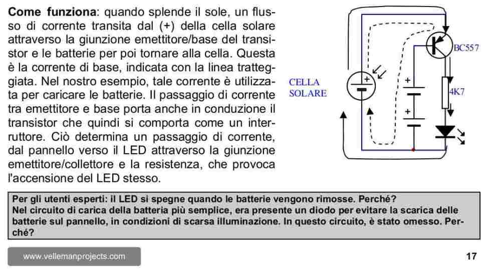

Non ne esco: come fare? Cavallotto?
CC88 ha risposto a CC88 alla discussione in Circuiti stampati (PCB) e CAD per disegno elettronico
Sto valutando anche quel circuito. Se poi riuscissi ad alimentarlo con la sola CR2032 sarebbe fantastico... -
Non ne esco: come fare? Cavallotto?
CC88 ha risposto a CC88 alla discussione in Circuiti stampati (PCB) e CAD per disegno elettronico
Con l'aiuto di Ctec sono riuscito a completare il circuito... Ordinato venerdi per la stampa su PCB. Vi aggiorno appena arriva tutto. Sto valutando di acquistare questa batteria: https://www.amazon.it/dp/B0D95WJZZ1/?coliid=I1EI1YB5933LXD&colid=RF4WHNKEHKE3&psc=1&ref_=list_c_wl_lv_ov_lig_dp_it Avrei il connettore su PCB che prendo tagliando uno degli USB di alimentazione... Mi pare una soluzione comoda. Certo non vendono la singola batteria, ma pazienza. -
Grazie, per la gradita risposta. Mi aveva allettato il titolo zero drop. Zero perdite. Vorrei caricare con due pannellini solari 5 volt (1W) di dimensioni 100X80 mm, tre batterie NIMH AA da 2400mA. Questo all'interno di una cappella dove giunge la luce da un grande lucernaio. I consumi di giorno sono sui 4 mA e di notte 0.5 mA. A quale circuito con transistor bjt affidarmi per la carica ? Emittor follower con npn ? Oppure qualcosa di simile ? grazie
Costas_1 ha iniziato a seguire real women for private dating
Find nearby women for private chat and adult fun. Fast, anonymous, real. https://secrelocal.com [url=https://secrelocal.com] meet girls for private dating [/URL]
Consumo eccessivo a casa "spenta"
reka ha risposto a njcol72 alla discussione in Altro su impianti elettrici civili
o c'è qualcosa prima del quadro. dovresti prendere una pinza amperometrica (per comodità e vedere gli assorbimenti in ogni linea, è molto strano che ci sia un kilowattora distribuito su tante linee, ce ne sarà una con un assorbimento anomalo -
Scatti aleatori di uno o due differenziali
reka ha risposto a scalzomen alla discussione in Scatti intempestivi dei differenziali
controlla anche le sezioni in partenza dai C16 che siano tutte uguali o almeno siano 2,5mmq le più piccole. strano vedere in un impainto vecchio una divisione a zone con due mt uguali - Oggi
info differenziali abb ds202cr c16
Maurizio Colombi ha risposto a tag89 alla discussione in Scatti intempestivi dei differenziali
Più che esigere un tipo F, che lascia il tempo che trova, mi preoccuperei di quel che hai alla fine della sigla... Bisognerebbe conoscere la struttura dell'impianto, ma se un installatore fa la scelta di mettere ha già sbagliato in partenza, che sia tipo F o tipo vattelapesca. E per finire: Su internet si verifica il prezzo di un paio di scarpe, la distanza tra Roma e Torino, si guardano le donne nude... e basta. E loro ti rilasceranno una Dichiarazione, perchè non c'è nessuno che certifica, ma tutti dichiarano conforme. -
Problemi con videocitofono bTicino 344824 (serie Swing)
Maurizio Colombi ha risposto a GianniBelloni alla discussione in Citofoni, videocitofoni e intercomunicanti
Se ti arriva il BUS sui due apparecchi, non puoi fare nulla, se i due apparecchi aprono la serratura, è un problema di configurazione, se non ti arriva il BUS devi cercare dove si perde, magari sul derivatore (se c'è). -
Livio Orsini ha iniziato a seguire scheda forno convenzione e Consumo eccessivo a casa "spenta"
Consumo eccessivo a casa "spenta"
Livio Orsini ha risposto a njcol72 alla discussione in Altro su impianti elettrici civili
Non è molto comprensibile: significa che ci sono alcune utenze che non sono sezionabili da magneto termico differenziale? -
Consumo eccessivo a casa "spenta"
njcol72 ha risposto a njcol72 alla discussione in Altro su impianti elettrici civili
Cerco di rispondere alle varie domande- Il frigo è vecchio ma ho verificato ed il consumo che ho indicato (in Kwh) non tiene conto del frigo né di altre utenze che potrebbero funzionare da "nascoste" (tipo pompe perchè le ho staccate). In pratica, a meno dei toroidali che sono alimentati anche da spenti, sono solo standby di tutto.... ma comunque mi sembra troppo. Infatti Elettromega mi dice 60w. facciamo che a me vanno bene anche 300 ma 1000 mi sembra un esagerazione. Ho un grande quadro elettrico e sezionando le varie utenze si vede che cala ma non ne ho così tante da staccare tutte le varie parti. -
scheda forno convenzione
Livio Orsini ha risposto a frigorista roma alla discussione in Industria 4.0
I motoventilatori devono avere una targhetta con le caratteristiche elettriche; pubblica una foto leggibile delle targhette. - Ieri
Stefano Dalmo ha iniziato a seguire Mancato azionamento elettroserratura da parte di scheda Faac 045S e Problema ferro da stiro polti
Problema ferro da stiro polti
Stefano Dalmo ha risposto a pasqualelinus alla discussione in Guasti Risolti Elettrodomestici Generici
Controlla se il ferro si riscalda e se lo stesso ha il termostato al massimo della temperatura e non al minimo. Prima di pigiare il pulsante per fare uscire vapore . L'acqua mista a vapore esce solo per un problema al ferro. -
Mancato azionamento elettroserratura da parte di scheda Faac 045S
Stefano Dalmo ha risposto a Giorgio Vandoni alla discussione in Domotica e Building
Ho visto uno schema in cui è collegata tra 18 /21. Hai visto se impostando il colpo d'ariete la serratura si sblocca? Che tensione misuri su questi morsetti? -
tag89 ha iniziato a seguire info differenziali abb ds202cr c16
info differenziali abb ds202cr c16
tag89 ha inserito una discussione in Scatti intempestivi dei differenziali
Buonasera, Una ditta di ristrutturazione ha eseguito dei lavori a casa effettuando delle modifiche all'impianto elettrico aggiungendo un differenziale per l'induzione (che ha un assorbimento massimo teorico di 9kw) e uno per la wallbox da 7kw per l'auto elettrica. Attualmente come contatore ho un 3kw con a breve un aumento a 6kw. Ho dubbi sul differenziale montato che é il seguente: ds202cr c16 Questo differenziale é adatto per carichi per l'induzione e auto elettrica? Verificando su internet ho visto che suggeriscono di utilizzare un tipo F. Mi potete aiutare a capire se vanno bene o meno? Se non vanno bene posso "forzare" a chiedere di montare un differenziale più adatto? considerando che ho chiesto una certificazione (solo per le due aggiunte) dell'impianto elettrico per le modifiche che ha effettuato. Grazie mille, -
tag89 ha aderito alla comunità
Stefano Dalmo ha iniziato a seguire scheda forno convenzione
scheda forno convenzione
Stefano Dalmo ha risposto a frigorista roma alla discussione in Industria 4.0
Guardando lo schema , non puoi mandare tensione sul blu e in contemporanea sul nero , mi sembra di capire che servono per due diverse funzioni , si loro capi c'è un sistema a deviazione . Se apre uno chiude l'altro , non capisco se per invertire la rotazione o per girare di meno o di più . Dallo schema non si vedono i condensatori . Per cui non posso capire dove vanno i cavi .. Se come dici tu , il condensatore è posto tra il rosso e il grigio . Il neutro va sul blu o sul nero, la fase ba sul rosso o sul grigio , in base a come deve girare. Ma ripeto lo schema non è chiaro sul collegamento dei condensatori di cui parli . -
Scatti aleatori di uno o due differenziali
scalzomen ha risposto a scalzomen alla discussione in Scatti intempestivi dei differenziali
se non ricordo male c'è un MTD bTicino con Idn=300 mA però devo confermarlo domani vedo di tornarci e apro i duq quadretti per capire se si deriva il piano di sopra da quello di sotto. -
Problemi con videocitofono bTicino 344824 (serie Swing)
antoniopev ha risposto a GianniBelloni alla discussione in Citofoni, videocitofoni e intercomunicanti
se provi a scambiare il video che non va con quello che va e premendo il relativo pulsante funziona allora si sono guastati i 2 apparecchi interni anche perche penso che il collegamento sia a stella, con installato un derivatore video x le 3 unita, poi al suo interno il collegamento sarà in serie e quindi la tensione è disponibile sul video non funzionante che è di 27 volt -
Problema ferro da stiro con caldaia Tefal
Stefano Dalmo ha risposto a brescy alla discussione in Piccoli elettrodomestici
La valvola è unica e si trova pure a parte , Si deve sganciare il tubo del vapore da dietro al ferro e vedere se spruzzando attraverso il tubo ,lo sporco esce dalla caldaia o è presente nel ferro . Poi magari si valuta come e dove pulire. L'acido citrico deve essere molto concentrato e si mette in caldaia , riempiendo la stessa per 3/4 . Senza farlo funzionare . Capovolgendo la stessa ogni mezza ora in modo da farlo agire su tutta la caldaia . Questo per 3 o 4 ore. Poi sempre dal tappo laterale si svuota e si risciacqua con acqua corrente un paio di volte . Se fosse il ferro , ci si deve iniettare a freddo dall'attacco del tubo posteriore , tenendo lo stesso appoggiato in una bacinella , poi quando il liquido raggiunge il bordo della piastra del ferro , fermarsi e farlo stare in quel modo per un paio d'ore . Poi sciacquare con acqua . Attenzione a non fare andare acqua o acido sulle parti elettriche. -
Stefano Dalmo ha iniziato a seguire Aiuto per WC Villeroy & Boch modello Stratos
Aiuto per WC Villeroy & Boch modello Stratos
Stefano Dalmo ha risposto a prolonga alla discussione in Impianti (Idraulica)
A parte che potresti buttarci sopra del muriatico , altrimenti con del semplice anticalcare , perdi tempo . Ma se non smonti la campana vecchia , come fai a sapere che non ci sono ricambi adattabili? Lo sai il foro di collegamento tra le due parti quanto è largo o profondo? Visto che non lo hai mai fatto . E il sistema di alzata di questa è a pressione - trazione manuale verso l'alto - o a leva ? -
Rudy69 ha iniziato a seguire Problema ferro da stiro con caldaia Tefal
disturbi su tv analogica RF su tv game
GiRock ha risposto a redlion3210 alla discussione in Altro su antennistica
Probabilmente stai captando dei rientri dai cellulari e ripetitori limitrofi, con un filtro 4G/5G/LTE -40dB dovresti risolvere il problema... Anche il cavo fa la sua parte, ci sono ormai delle categorie con quadrupla schermatura, con l'avvento dei telefonini a frequenza più elevata, siamo invasi da disturbi e rientri indesiderati nelle apparecchiature... Cerca "Filtri Antidisturbo RF 5G", almeno comprende anche le altre tipologie e ti pari il retro bottega!!!😄 -
Collegamento serratura elettrica con alimentazione separata di tre appartamenti.
GiRock ha risposto a claudio3r alla discussione in Altri argomenti elettrici
Penso che ti servano 3 Relay 3PDT in modo da bloccare le alimentazioni quando uno preme il pulsante, esempio: Premo 1, blocca 2 e 3 Premo 2, blocca 1 e 3 Premo 3, blocca 1 e 2 Ti conviene portare i cavi dei pulsanti e le alimentazioni di ogni singolo appartamento in una scatola di derivazione dove metterai anche i Relay, così sarà più facile fare i collegamenti incrociati evitando di riempire i corrugati più del necessario... Mi sembra ovvio che il I° contatto di ogni Relay serve per mandare corrente all'elettro-serratura, questi potranno essere giuntati tutti e 3 insieme una volta che il sistema di bloccaggio funziona... Se ci ragioni sopra, non è poi così impossibile da realizzare, l'importante è cominciare a fare uno schemino e vedere se può funzionare e magari semplificarlo ulteriormente... -
Ciao a tutti, cambio la vecchia caldaia a camera stagna con una nuova a condensazione da 24KW in provincia di Varese. Mi rivolgo ad un grande magazzino che mi vende caldaia e installazione tramite artigiano. Vorrei capire : - chi me la installa è obbligato a fare registrazione al Curit ? - la cessazione al Curit della vecchia caldaia chi la deve fare ? - posso smaltire la vecchia alla piataforma ecologica ? - chi rilascia il libretto caldaia ? - la caldaia una volta installata può essere subito usata ? - alla prima accensione devo far intervenire il CAT per garanzia o altri motivi ? Grazie a chi mi risponderà.
Caldaia Bongioanni , non si accende .
Stefano Dalmo ha risposto a Giuseppe19734 alla discussione in Guasti/Problemi Riscaldamento
I conti non tornano . misura che tensione arriva sulla scheda , e magari dimmi il connettore di connessione qual’è . controlla se la stessa bassa tensione , alimenta pure il ventilatore . e stacca il connettore sulla valvola gas e infila i puntali del tester nello stesso e misura che tensione arriva al connettore . -
Ok grazie, domani se non piove ci provo
Ciao Dolphins, https://fadini.net/sites/default/files/download_area/IT/libretti di istruzione/istr_elpro27_multi.pdf Non la conosco bene, ma in teoria devi impostare i dip 2 e 5 entrambi in OFF: - Inversione di marcia ad ogni impulso dip 2 = OFF e dip 5 = OFF Prova ad impostare i dipswitch 2 e 5 con la centrale spenta, NON alimentata e poi la alimenti, alcune schede accettano i cambi di impostazione solo alla riaccensione. Casomai posta un paio di foto della scheda Facci sapere
