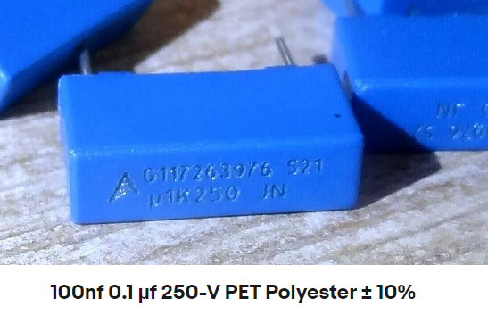

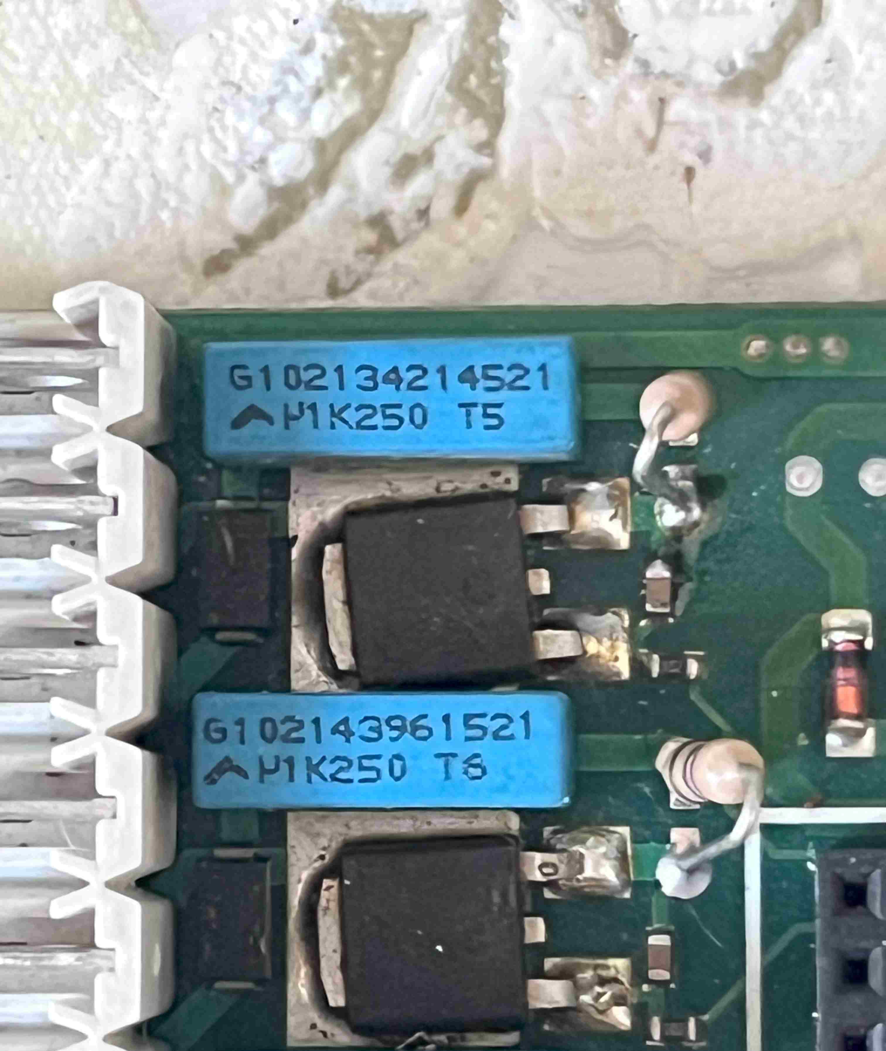

Ciao @Elettro19 cosi al volo non ricordo questa limitazione, altrimenti puoi riciclare il problema con un USINT su cui scrivere anche informazioni ulteriori per ... grafica o info generica. Tipo, 1 rampa, 2 stasi, 3 rampa discesa, 4 ecc... 99 fine ciclo. Una cosa del genere. Invece di un contatto, eseguirai una comparazione. Buona giornata Ennio
Valore condensatore pol
GiRock ha risposto a michelevis alla discussione in Componenti elettronici ed equivalenze
Consiglio se abbandonare lo scaldabagno a gas per passare a quello elettrico
sawyer0 ha inserito una discussione in Scaldabagno - Stufe - Condizionatori/Deumidificatori portatili
Buongiorno, da circa un anno ho mio padre 74anni che vive solo in casa e sempre un anno fa abbiamo installato un piano a induzione. Nel condominio in cui vive c'è il centralizzato per cui per l'acqua usa uno scaldabagno Immergas Cesar da 24litri. Ora per massimizzare un po le spese, vista la scarsa pensione, stavo pensando di togliere il boiler\scaldabagno a gas per sostituirlo con uno scaldabagno elettrico. L?acqua calda la userebbe per una doccia al giorno e per lavare i piatti a pranzo e cena (anche se ha una lavastoviglie che usa raramente, se non quando andiamo a trovarlo). Vorrei evitare di dover pagare spese inutili come il trasporto gas, spese di commercializzazione, etc... dal momento che le paghiamo già con la luce. Attualmente ha questa tariffa, escludendo quelle di cui sotto a cui andrebbero aggiunte: oneri e sistema+ trasporto + accise + iva Materia prima F1, F2, F3: PUN + 0,0088 €/kWh Commercializzazione: 84 €/anno Ora la mia domanda è, mi conviene uno scaldabagno elettrico e se si da quanti litri, perché online ho visto che esistono anche scaldabagni a pompa di calore del costo minimo di circa 800€ a salire. Ho letto che consumano molto meno di quelli classici con la resistenza, addirittura il 70% in meno..però 800€ mi sembrano veramente tanti. Dite che uno standard andrebbe bene o andrei a perderci? Grazie come sempre -
Valore condensatore pol
michelevis ha inserito una discussione in Componenti elettronici ed equivalenze
Salve , forse è stupida come domanda ma non riesco a capire questo condensatore è da 0,1uf o 1uf. Secondo voi? -
giugn76 ha iniziato a seguire problema cancello faac , fotocellule ballerine.
problema cancello faac , fotocellule ballerine.
giugn76 ha risposto a teo kojak alla discussione in Cancelli elettrici
Manda una foto della fotocellula A volte basta regolarle ma se la scatola é cotta bisogna fare molta attenzione (parlo di photoswitch) Magari all’interno ci sono ragnatele che ostruiscono Ma anche i “vertici” fanno la loro parte facci sapere -
problema cancello faac , fotocellule ballerine.
teo kojak ha inserito una discussione in Cancelli elettrici
Salve volevo chiedere consiglio su cancello faac e su problema di chiusura dopo apertura. Dopo apertura il cancello tenta la chiusura ma poi si riapre,a volte dopo avere chiuso ed a volte a meta' o subito dopo inizio procedura chiusura. Dopo vari tentativi ,il cancello si blocca e rimane posizionato con le ante aperte. Poi alla sera riprende a funzionare dopo che il sole e' calato. Ho gia' letto qualche tread dove si consiglia di fargli il cappello. Glielo ho fatto e con grande soddisfazione il cancello ha ripreso a funzionare ma... a volte fa i capricci nuovamente. Ho letto che dopo il cappello, se non si risolve, consigliate il cambio fotocellule. Mi chiedevo se posso fare un tentativo pulendo i vetrini rossi di plastica con un arexon rinnova fanali(che ho in casa). Magari si e' opacizzato il vetrino. Dopo 30 anni... Dico eresie? -
Collegamento lavatrice LG allo scarico a muro -tubo lunghissimo-
Ciccio 27 ha risposto a sawyer0 alla discussione in Lavatrici - Asciugabiancheria
Va più che bene. Tanto te ne accorgeresti se fa sifonaggio oppure fatica a scaricare. 😉 -
Hotpoint ariston lavastoviglie lft114
Alessio Menditto ha risposto a mario.1977 alla discussione in Lavastoviglie
Valter ti aiutiamo volentieri ma devi aprire una tua nuova discussione, grazie. -
Sostituzione LT Terraneo con BTicino 334262
Maurizio Colombi ha risposto a carl0 alla discussione in Citofoni, videocitofoni e intercomunicanti
Bisogna stabilire qual'è uno e qual'è l'altro, non tanto i pulsanti, ma i fili. Uno sarà comune (credo il rosso) e gli altri due le utenze. Sono convinto che anche quello che si appoggi su un relè, lo si capisce dal collegamento con quella lamella metallica tra i pulsanti. Dovrai spostare i pulsanti aggiuntivi sul nuovo apparecchio, si adattano perfettamente, ricavarti il tasto da premere (togliendolo dai fermi in plastica) e ricollegare ancora tutto com'è adesso. -
Sostituzione LT Terraneo con BTicino 334262
carl0 ha risposto a carl0 alla discussione in Citofoni, videocitofoni e intercomunicanti
Uno apriva il cancello mentre l'altro il portoncino d'entrata dell'abitazione bifamiliare - Oggi
Collegamento lavatrice LG allo scarico a muro -tubo lunghissimo-
sawyer0 ha risposto a sawyer0 alla discussione in Lavatrici - Asciugabiancheria
Valter09 ha iniziato a seguire Hotpoint ariston lavastoviglie lft114
Hotpoint ariston lavastoviglie lft114
Valter09 ha risposto a mario.1977 alla discussione in Lavastoviglie
Buongiorno e grazie a tutti, il mio problema è simile a quello di " Mario 77" , dopo un po' che va la lavastoviglie si blocca e si sente un rumore come di un motore che è bloccato e si sente anche un odore di bruciato come quando un motore va sotto sforzo , l'acqua resta nel fondo ma è calda e dopo che apro e chiudo lo sportello per almeno tre-quattro volte, si sente che riparte la pompa dell'acqua e svuota il tutto. Poi a fine lavaggio mi lampeggiano le due spie come è successo a " mario77". Grazie a chiunque mi possa dare un aiuto. -
resistenza montata sulla scheda della lavatrice candy mod 14126dwmse-s
Ermelindoagostini ha inserito una discussione in Lavatrici - Asciugabiancheria
resistenza montata sulla scheda della lavatrice candy mod 14126dwmse-s non riesco a vedere il valore perche' bruciata,qualcuno puo' aiutarmi grazie -
chiudere acqua calda/fredda sotto il lavello della cucina
butenji ha risposto a butenji alla discussione in Impianti (Idraulica)
Grazie a tutti per le risposte. In effetti non sono molto pratico e non mi fido a smontare la leva, quindi proverò un altro po' e se non va chiuderò il generale (quello lo so fare...😊). ciao -
Da quello che si legge in questo sito: questo deduco che soltanto chi ha esperienza in questi pannelli ed ha anche un pc con XP può dirti o fare qualcosa.
Valter09 ha aderito alla comunità
Scelta Differenziale
mamo83 ha risposto a mamo83 alla discussione in Scatti intempestivi dei differenziali
quindi potrei fare la coppia - FN82C32 - G24A32 e quindi faccio uscire 2 fili da ogni morsetto del differenziale corretto? -
grazie mille
Installazione wifi climatizzatore Samsung
microinfo ha risposto a microinfo alla discussione in Impianti Climatizzazione
io sto iniziando ad usare home assistant con zigbee, forse effettivamente la soluzione migliora è un IR Controller. Se il clima non è predisposto per il wifi, l'unica cosa potrebbe essere un relè tipo sonoff, ma in questo caso potrei solo accenderlo e spegnerlo. Invece con questo IR Controller potrei lanciare tutti i comandi. -
Conversione a scarico ventilato
shadyeclipse ha risposto a shadyeclipse alla discussione in Lavatrici - Asciugabiancheria
perfetto, grazie per l'info Apposto, allora installo con la U rovesciata sulla pipetta. Per i lavaggi, sempre usato tutte le temperature e detersivo in polvere Grazie mille a tutti -
Scelta Differenziale
reka ha risposto a mamo83 alla discussione in Scatti intempestivi dei differenziali
se il vicino non lo usa più potresti metterlo al suo posto, o al limite lo metti sopra il suo. io li ci metterei il magnetotermico che dici (C32 6000A) e UN differenziale selettivo da 300mA tipoA (e immune volendo) e parti con le due linee come adesso, dallo stesso morsetto puoi partire ocn più fili, è indicato sul foglio le sezioni massime ammesse. -
Motorino avviamento CC con avvolgimenti diversi
Maverick87 ha risposto a Maverick87 alla discussione in Motori - Generatori
Ah ok intendi le forze elettrodinamiche sui conduttori, la stessa ragione per la quale nei quadri che gestiscono elevate correnti si usano le sbarre di rame fissate con bulloni al telaio tramite isolatori, no? -
Collegamento comando elettrotermico 5 zone per appartamento
irudoid ha risposto a Mikit alla discussione in Impianti Riscaldamento
Esattamente esatto. -
Ermelindoagostini ha aderito alla comunità
Sostituzione LT Terraneo con BTicino 334262
irudoid ha risposto a carl0 alla discussione in Citofoni, videocitofoni e intercomunicanti
Pulsanti aggiuntivi -
Mivar 28 S1 Stereo - centratura orizzontale
frapenas ha risposto a frapenas alla discussione in Mivar
Ho controllato tutte le tensioni attorno al 2029 2 6v - 5.8 3 3v - 2.8 7 1.5 - 1.3 8 12v - 11.5 10 2V - 3 11 1.5 - 1.6 14 1.7 - 1.2 22 5.8v - 5.8 23 2v - 2.4 24 4.8 - 4.8 25 12v - 11.2 26 3.5 - 5 27 2v - 2v rispetto a quanto indicato a schema e mi sembrano tutte ok. Non so più cosa guardare... -
Ricarica ottimale batteria 12v agm
Livio Orsini ha risposto a filippo75pg alla discussione in Elettronica generica
La ricarica con limite di corrente compreso tra 1/20 e 1/10 della capacità della batteria, è il miglior compromesso tra velocità di carica e stress della batteria. Se la corrente di carica è in feriore ad 1/20 della capacità, si allunga il tempo di carica, ma la batteria non ne risente, anzi lo stress è ancora più ridotto quindi è un bene per la vita della batteria.
