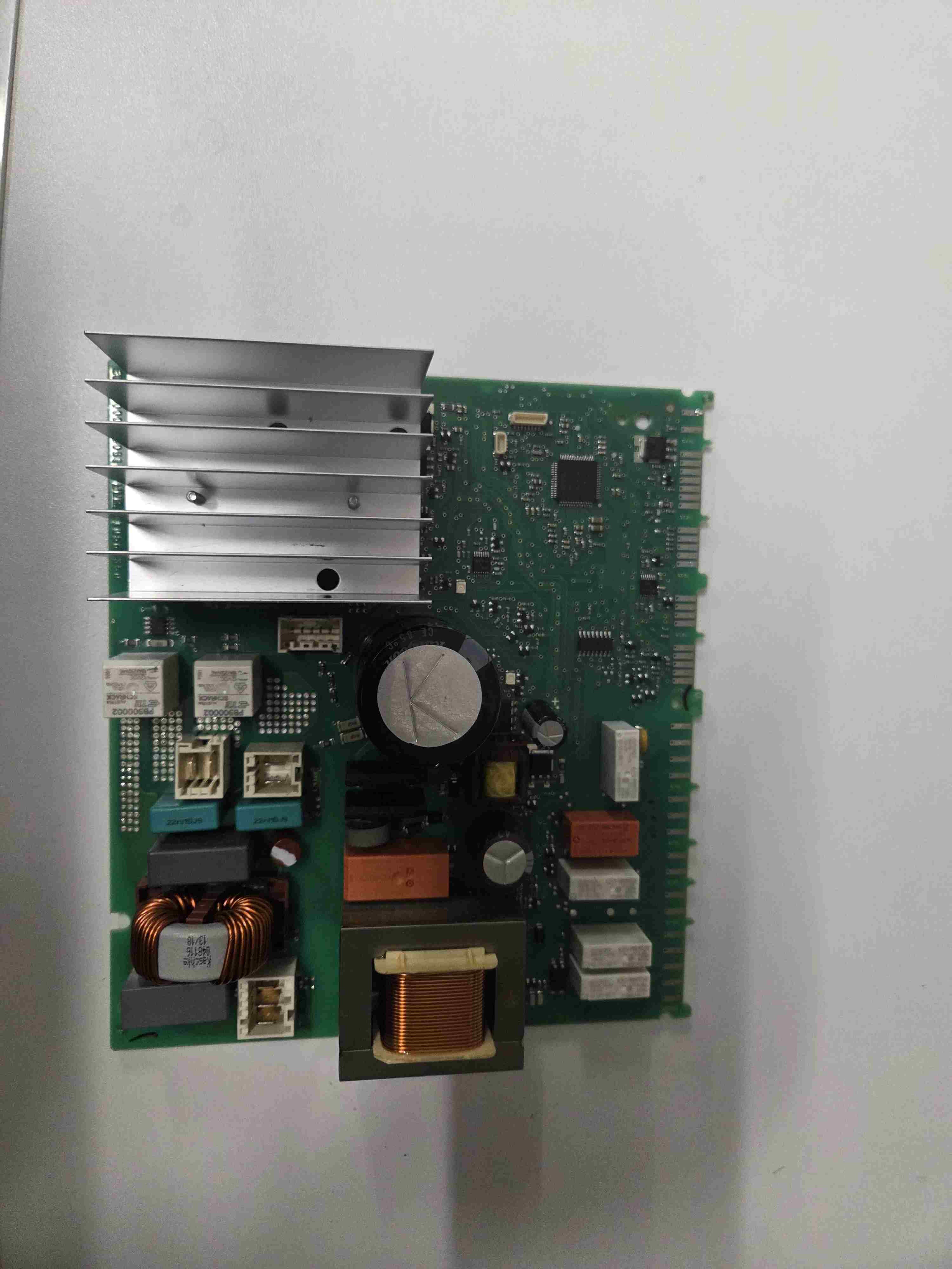

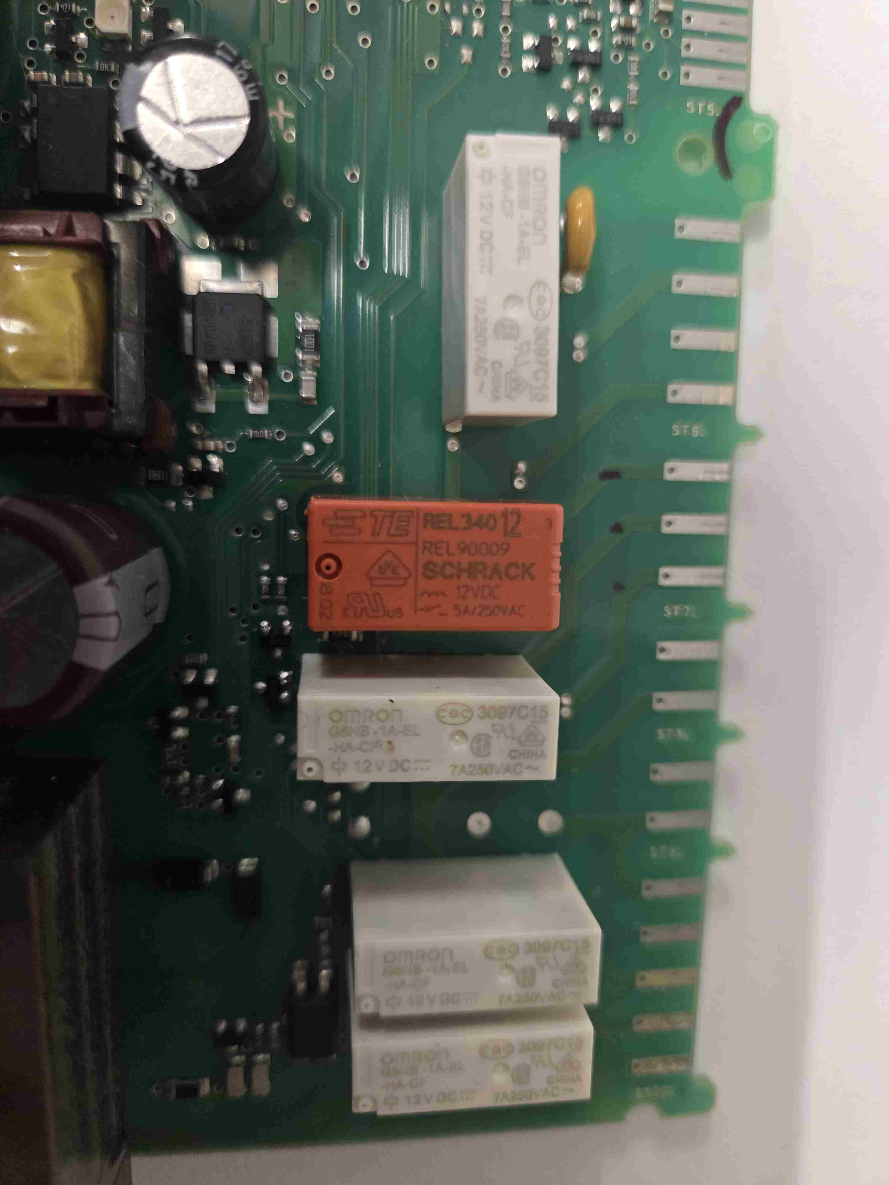

lavatrice miele WDB038 WPS W1
Alex7504 ha risposto a Alex7504 alla discussione in Lavatrici - Asciugabiancheria
come da te richiesto ti allego foto della scheda se hai bisogno di dettagli fammi sapere i pin di riferimento della chiusura sono quelli segnati in nero sul pcb . Buona giornata Alex -
Aumentare il numero di uscite analogiche
Ctec ha risposto a Alex_80 alla discussione in Elettronica generica
1000? Cavolo, non avevo notato. Allora no, ci vorrà un processamento parallelo... Ma sono tantissimi, neppure quando usavo LabView in laboratorio prove se ne usavano così tanti. Forse all'ESA? -
schema elettrico UL
rguaresc ha risposto a Nuovoutente82 alla discussione in Programmi per disegno elettrico
Le norme UL sono essenzialmente prescrizioni per evitare l'incendio spontaneo del quadro. Negli USA non c'e' INAIL e simili, per assicurare i lavoratori si ricorre ad assicurazioni private, cosi' come assicurare macchine e impianti Sono, poi le assicurazioni private che possono chiedere le norme UL per stimare il rischio e calcolare un premio piu' basso (come le assicurazioni navali che chiedono il RINA) quindi la situazione, come detto, dipende dal soggetto assicurato. -
Aumentare il numero di uscite analogiche
Livio Orsini ha risposto a Alex_80 alla discussione in Elettronica generica
Andrea se sono più di 1000 canali, solo per acquisirli tutti...sai che tempo di latenza! -
Spia di segnalazione LED su deviatore debolmente accesa
salvus85 ha risposto a salvus85 alla discussione in Illuminazione a Led
Quindi con le spie di segnalazione Vimar risolverei il problema. La serie dei miei frutti è la Matix. Però mi chiedo se le spie Vimar siano compatibili con la serie Matix -
Ctec ha iniziato a seguire Aumentare il numero di uscite analogiche
Aumentare il numero di uscite analogiche
Ctec ha risposto a Alex_80 alla discussione in Elettronica generica
Usa dei convertitori D/A via SPI, magari meglio con multiplexer interno. Ne puoi mettere anche diversi, è solo una questione di latenza al limite. -
fabio.71 ha iniziato a seguire Weintek CMT - Runtime non interagisce.
Buona giorno a tutti, da tempo vi seguo e vi apprezzo. Da tempo utilizzo i pannelli operatore Weintek di cui sono soddisfatto anche se ogni tanto fanno tribolare. Quest'oggi vi sottopongo una situazione da cui non sto riuscendo ad uscire. Sto preparando un nuovo progetto e avendo già preparato le prime pagine ho deciso di provarlo in reale dopo le simulazioni. Ho caricato il progetto sul pannello e ... "sorpresa!!!" il runtime non reagisce ai tocchi del touch. Ma sono sicuro che il touch funzioni perchè ho fatto le configurazioni iniziali del pannello (network, easyaccess, etc.). Nonostante questo ho provato a comandarlo via VNC ma con lo stesso risultato; ho poi provato con CMT Viewer (esegue in locale il runtime scaricato dal pannello, per chi non lo sapesse) ma quì il runtime si comporta normalmente. Stessa identica scena con un progetto "easy", un PB toggle su LB 0, con lo stesso risultato. Da questa prova è comunque emerso che su pannello e VNC il runtime sembra in modo "monitor", in quanto la LB variata da CMT ha effetto sulla visualizzazione "accendendo" il pulsante anche sul pannello / VNC. Ho pensato ad autorizzazioni varie tipo "Monitor mode" ma non riesco a trovarle o più semplicemente non le vedo. Qualcuno di voi è già passato per queste vicende? Un saluto ed un grazie anticipato per i suggerimenti. Saluti, Fabio Fontana
- Oggi
schema elettrico UL
Livio Orsini ha risposto a Nuovoutente82 alla discussione in Programmi per disegno elettrico
Certo, è successo anche a me. Se il cliente finale non ha fatto richieste particolari o ha specificato che la documentazione deve rispettare la normativa USA, si forniscono schemi con simbologia secondo normativa europea. Differente è il caso in cui c'è una richiesta specifica di rispetto della simbologia UL. Purtroppo l'autore della discussione non si fa più sentire, quindi non sappiamo se a monte c'è una richiesta precisa del cliente finale. -
Livio Orsini ha iniziato a seguire Valori oscillatori smd e Aumentare il numero di uscite analogiche
Aumentare il numero di uscite analogiche
Livio Orsini ha risposto a Alex_80 alla discussione in Elettronica generica
Ma sei sicuro sul numero? -
Valori oscillatori smd
Livio Orsini ha risposto a woobinda68 alla discussione in Elettronica generica
Fai una foto in primo piano, e a fuoco, dei due oscillatoriù. -
Antirimbalzo hardware per commutatore
Livio Orsini ha risposto a Alex_80 alla discussione in Elettronica generica
Che Hw stai usando? Le funzioni dedicate come Delay di arduino sono bloccanti, ovvero è come se la cpu si fermasse in attesa del termine del tempo di ritardo; i cicli for, oltre ad essere imprecisi, sono anch'essi bloccanti. La soluzione migliore è usare un interrupt generato da un timer Hw oppure, come nel caso di arduino, usare la funzione millis() che conta il tempo trascorso dal power on del micro - Ieri
Lucky67 ha iniziato a seguire schema elettrico UL
schema elettrico UL
Lucky67 ha risposto a Nuovoutente82 alla discussione in Programmi per disegno elettrico
Scusa ma non è scontato: ho fatto dei quadri per macchine spedite in USA che per contratto erano a norme europee e nessuno ha avuto da eccepire. -
impianto off grid con inverter in rete
mgaproduction ha risposto a salvo355 alla discussione in Fotovoltaico
Condivido quello che hai scritto sul fatto che TUTTI gli impianti debbano essere dichiarati. Io mi ero limitato a dire quanto sopra scritto, ma non mi sono permesso di dire che ciò che installo può essere illegale. Ma l'oggetto del "contendere" degli ulitmi post era un briciolo diverso ovvero anche se l'impianto è dichiarato, potrebbe comunque guastarsi e immettere corrente in rete allrquando non deve per la presenza di tecnici al lavoro sulla linea. Se poi si ipotizza che un impianto p&p passi per una linea dedicata, è un "errore" in quanto quella linea dedicata deve essere (come riportato dalle varie istruzioni che mi è capitato di vedere o di leggere sui forum) dedicata nel senso che non deve esserci attaccato niente altro. Ma sempre dal contatore transita e quindi sempre e comunque l'inverter è passibile di guasti. Concordo in pieno anche sul discorso del collegamento off-grid : o non c'è contatore attivo di alcun fornitore, o l'impianto deve stare on-grid con tutta la burocrazia che ne consegue. Quindi ne consegue che, tornando alla domada dell'autore, la risposta è NO, NON PUO' ESISTERE UN IMPIANTO NON DICHIARATO SE C'E' UN CONTATORE ATTIVO!!! Così dovrebbe essere assolutamente chiaro. Poi possiamo ricamarci sopra tutti i se e tutti i ma, ma quella rimane la risposta ufficiale -
Lavastoviglie Bosch SMV60E10EU - problema elettrico/elettronico
Stefano Dalmo ha risposto a NicolaG72 alla discussione in Lavastoviglie
C’è un problema elettronico sulla scheda -
impianto urmet 1130 condominiale al mattino non funziona la suoneria
salvo355 ha risposto a salvo355 alla discussione in Citofoni, videocitofoni e intercomunicanti
non so se tutti gli altri hanno lo stesso problema negli appartamenti ho riguarda solo il mio citofono, no la pulsantiera e ok , un citofono guasto crea il problema su tutti gli altri ? -
provo, grazie
Lavastoviglie Bosch SMV60E10EU - problema elettrico/elettronico
NicolaG72 ha risposto a NicolaG72 alla discussione in Lavastoviglie
Già fatto. Assolutamente nulla purtroppo. -
Ciao e ben ritrovato nickfede, Non so cosa dirti il perché non vedevi il messaggio, ma non ho capito se adesso dopo due anni l'automazione funziona oppure no? Cosa hai fatto i due anni?
Ma il ponte tra i morsetti 3 e 6 l'hai lasciato? Oppure, hai controllato il pulsante di STOP che sia funzionante? Il Led 6 STOP è acceso? Mi spieghi che senso ha questa manovra? Perché non segui quello che scrivo? Perché prendi in iniziative inutili se non sai dove mettere le mani? I morsetti 12 e 13 danno l'alimentazione alle fotocellule, mentre i morsetti 1 e 2 e quelli più a sinistra sono i due contatti che non hanno nulla a che fare con i 24VAC che le alimentano. Ti ho detto di lasciare tutto allo stato "elementare", comincia solo con le bassi, poi penseremo alle cose più "difficili" e tu imperterrito fai di testa tua. Eh beh, per forza, scusa la schiettezza, ma non è colpa della scheda se non funziona. Ti ho chiesto più volte di postare un paio di foto panoramiche della scheda vecchia e nuova e dobbiamo ancora vederle. Mi raccomando, che si vedano bene i led accesi e spenti, i dipswitch, i collegamenti, ecc... Ti ho chiesto che fine ha fatto l'elettricista e tu nulla. Allora, ricomincia dall'inizio, segui quello che ti scrivo per cortesia, altrimenti per me il tuo cancello puoi anche continuare ad aprirlo e chiuderlo a mano
Stefano Dalmo ha iniziato a seguire Bosch kgn39x63/6 Compressore si ferma solo quando avvia lo sbrinamento e Lavastoviglie Rengora - Ikea non da segno di vita
Lavastoviglie Rengora - Ikea non da segno di vita
Stefano Dalmo ha risposto a westy alla discussione in Lavastoviglie
Non mi risulta ci fosse un fusibile , l’unico fusibile è la resistenza in evidenza , è maggiormente salta perché il cip oscillatore Tny va in corto . sostituisci entrambi e si dovrebbe risolvere . il resistore , marrone nero marrone antifiamma -
Spia di segnalazione LED su deviatore debolmente accesa
piergius ha risposto a salvus85 alla discussione in Illuminazione a Led
Come dicevo quelle originali bticino ambra e bianche hanno una soglia di circa 6V . Della vimar ambra e verde , marcate 110-250V~, con 9V~ si accendono . Invece la vimar bianca 00936.250.W ha la Soglia più alta : con 25V~ resta spenta . Fa al caso tuo se la Tensione residua è inferiore . - Buona Domenica ! -
Modifica di impianto e dubbio su differenziale.
Maverick87 ha risposto a Maverick87 alla discussione in Inverter AC
Buongiorno a tutti, vi aggiorno in merito alla questione che ho introdotto. Ho avuto modo di parlare con il fornitore e installatore delle macchine dell'impianto che, sintetizzando al massimo, se ne è lavato le mani e ha detto di fare come ci pare ma che secondo lui la soluzione migliore sarebbe stata di inserire un unico differenziale di tipo B a monte di tutto il reparto produzione perchè nell'eventualità futura di aggiunta di ulteriori inverter non saremmo costretti a inserire altri differenziali per ognuno di essi. Ora questo si scontra con le buone pratiche di progettazione cui accennavate prima che sono per altro riprese dal manuale di installazione dell'inverter stesso in cui è scritto: "Se l'installazione comprende più variatori, predisporre un interruttore differenziale su ognuno di essi." Questa prescrizione mi fa pensare anche che sarebbe dovere del costruttore del quadro della macchina predisporre il differenziale perchè lui sa quanti variatori installa, a maggior ragione se il quadro con il variatore è alimentato da un altro quadro a monte sempre di sua competenza. Ho reperito finalmente il progetto dell'impianto elettrico dello stabilimento ed è stato redatto nel 2003; l'ingegnere oggi avrebbe 80 anni, ci sono poche probabilità che sia ancora in attività. Ho notato delle incongruenze tra il progetto e lo stato di fatto che illustro con i due schemi seguenti: A parte le differenze di cui sopra, riflettendo sulle tre opzioni a disposizione mi sorgono i seguenti dubbi: Opzione 1) - Installazione interruttore differenziale tipo B a monte dell'inverter nel quadro di comando secondario Il manuale consiglia un differenziale tipo B, Idn >= 300mA, ritardato (nel caso di scelta di differenziale con Idn = 30mA, e quindi istantaneo, consiglia un dispositivo immune ai disturbi). Leggendo altre discussioni mi è parso di capire che a monte di un tipo B non devono essere installati differenziali tipo AC, A o F; se ciò è vero andrebbero sostituiti con un tipo B anche il relè differenziale nel quadro di comando principale e il differenziale nel quadro generale di distribuzione sulla linea che alimenta il quadro di comando e settati con Idn e tempo crescenti man mano che ci si sposta verso monte. In questo caso nessuna macchina del reparto produttivo sarebbe protetta da differenziale a intervento istantaneo e mi chiedo se questa eventualità è ammessa dalle norme (qualcuno potrebbe indirizzarmi su delle risorse da leggere in merito?). Opzione 2) - Sostituzione del relè differenziale di tipo A presente nel quadro di comando principale con uno di tipo B Consentirebbe di risparmiare il differenziale di tipo B dedicato al solo inverter, ma per il resto permangono i dubbi relativi al dover utilizzare differenziali ritardati a monte di tutte le macchine come illustrato al punto precedente. Opzione 3) - Differenziale di tipo B come differenziale generale del reparto di produzione nel quadro di distribuzione dell'edificio al posto di quello rotto Soluzione consigliata dal fornitore delle macchine/impianto, è la più economica, ma se va previsto un tipo B ritardato non ci sarebbero protezioni differenziali istantanee su tutte le macchine e si ritorna ai dubbi di cui sopra (sicurezza e normative). Inoltre non sono ancora riuscito a trovare differenziali regolabili in tempo e corrente da guida DIN, in questo caso occorre orientarsi su relè differenziali a toroide separato? Se la protezione differenziale istantanea fosse obbligatoria allora potrebbe essere tecnicamente valida una soluzione del genere? Opzione 4) - Differenziale istantaneo tipo AC/A nel quadro di comando principale per ogni partenza motore (o piccolo gruppo di motori), estrarre la linea che alimenta il quadro di comando secondario dal relè differenziale toroidale tipo A e farla passare in un relè differenziale toroidale tipo B regolato in tempo e corrente che apre i contatti di un interruttore dedicato al quadro secondario, aggiungere differenziali istantanei tipo AC/A nel quadro secondario per i motori non alimentati dall'inverter. Infine differenziale (o relè differenziale) tipo B regolato in tempo e corrente nel quadro generale di distribuzione sulla linea che alimenta le macchine del reparto produzione. Schematicamente dalla situazione attuale: si passerebbe alla configurazione seguente: Sono curioso di vostre osservazioni perchè le mie conoscenze in materia sono limitate a quanto visto in aule e laboratori universitari e queste sono occasioni per confrontarmi su applicazioni reali. -
Bosch kgn39x63/6 Compressore si ferma solo quando avvia lo sbrinamento
Stefano Dalmo ha risposto a Paulpride76 alla discussione in Frigoriferi - Congelatori
Vanno bene -
Ciao Roby 73, Ho fatto la prova scollegando tutto e mettendo solo due fili al 3 e 7. Ho dato tensione e quando univ. o i due fili si accendeva il led L7.e basta. Ho rimesso tutto come era prima e ho provato ad abilitare l'unia coppia di fotocellule che funzionava con la vecchia scheda. A parte aver aperto il frontalino delle quattro fotocellule e rimosso un po' di sporcizia, l'unico intervento sulla scheda madre è stato quello di prendere i fili 12 e 13 che prendevano i 24 V dai contatti 12 e 13 della scheda e metterli sui due contatti a sinistra di 1 e 2, sotto il il led L0. Ho premuto il tasto del telecomando e non succedeva nulla. Ho visto la scheda e mi sono accorto che nessun led era acceso. La scheda non veniva alimentata. Ho verificato che i 220 arrivassero regolarmente ai morsetti 24 e 25. I fusibili sembrano a posto. Non riesco proprio a capire cosa sia successo. È possibile che il fatto di mettere i due fili 12 è 13 ai contatti vicino a Lo abbia provocato un danno alla scheda? Sono abbastanza demoralizzato. Grazie Buona serata
Brionvega Poesia 22 - rigenerazione o sostituzione tubo
Riccardo Ottaviucci ha risposto a Alessandro Bini alla discussione in Brionvega
meno la usi e peggio è,il catodo si riossida
