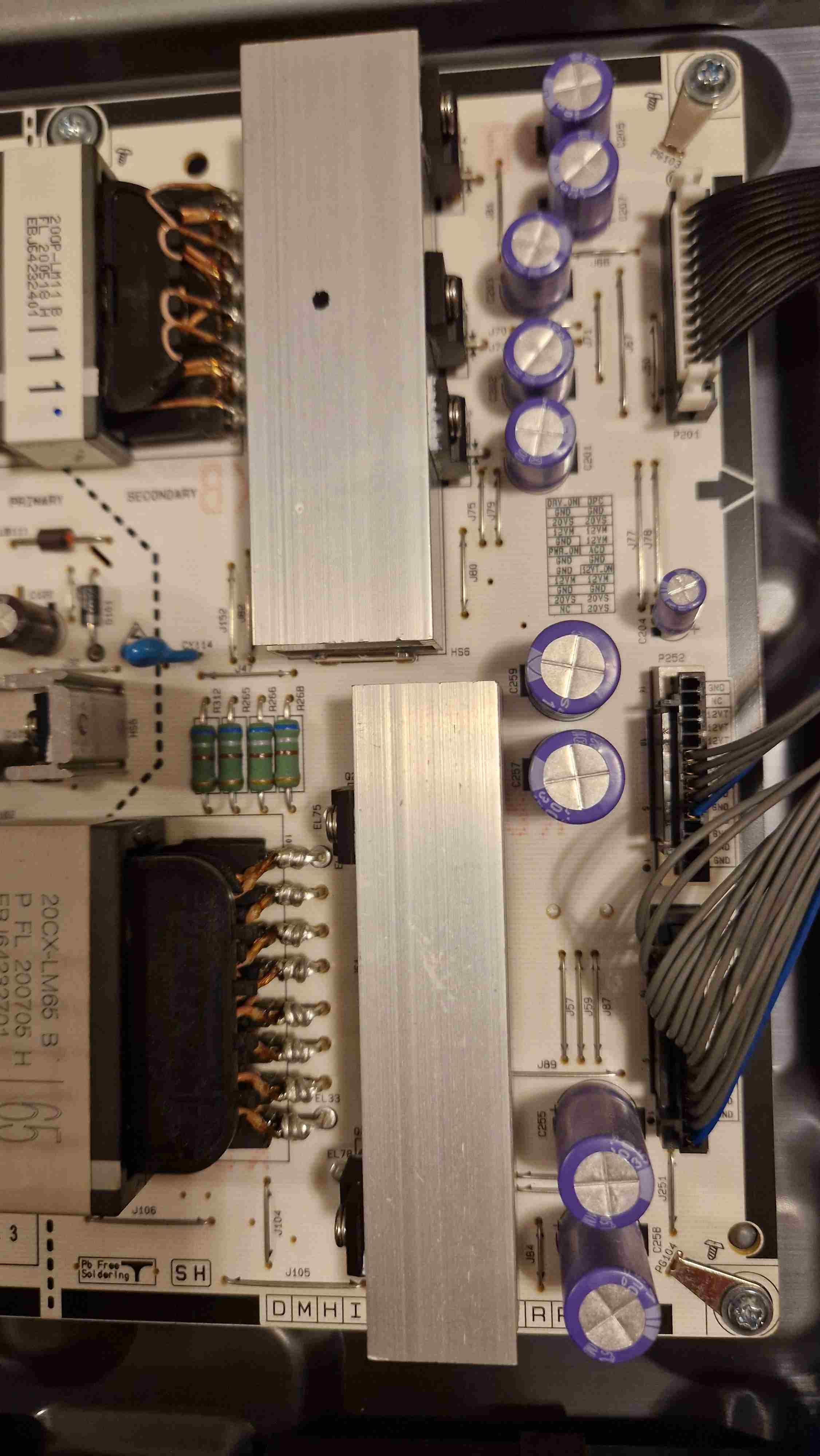

Frigo congelatore Beko , condensa all'interno dei cassetti
Diomede Corso ha risposto a ciaps alla discussione in Frigoriferi - Congelatori
Il cassetto verdura ha un cursore, da impostare su "vegetables" -
stefano_ ha iniziato a seguire Temperatura BTA12
Salve a tutti, Ho sostituito un bta12 ma nonostante abbia messo un dissipatore più grande con relativa pasta conduttiva comunque durante il funzionamento il contenitore arriva a 63⁰ Ma è normale una temperatura del genere ? È affidabile con questa temperatura del contenitore ? Grazie
Eccomi !! 1 - se non si accende la spia fine ciclo vuol dire che il timer è bloccato in qualche punto. Gira lentamente il perno con un cacciavite o le pinze fino che non arriva in STOP (la spia si accende) 2 - se fa scarico iniziale e poi non carica --》 problema elettrovalvola 3 - se carica ma non parte, prima del motore va fatta la pulizia dei famosi becchi di cigno e del tubo C Per non parlare del timer da rigenerare Di qui in poi non è piu una riparazione, ma si parte con un vero e proprio restauro - non potrai fare a meno di me😆
Lavatrice Whirlpool AWM 5061/A tende a bloccarsi sempre nello stesso punto.
Diomede Corso ha risposto a deltaecho alla discussione in Lavatrici - Asciugabiancheria
No.... è un timer ibrido -
Sostituzione cuscinetti miele carica dall'alto
Diomede Corso ha risposto a daniele gorlin alla discussione in Lavatrici - Asciugabiancheria
Grandi!! 😝 Riuscire a distruggere i cuscinetti miele è un impresa in cui pochi riescono... Che ci è stato lavato in quella lavatrice? Detto ciò, confermo va svascata e per quelle mi spiace ma ci vuole l'argano... -
Ho sentito un tonfo appena è partita la centrifuga, che fare? Siltal Linea Bianca 4802 X
Diomede Corso ha risposto a Giacomo De Bello alla discussione in Lavatrici - Asciugabiancheria
Super Straquoto -
Sostituzione aletta per cestello lavatrice Candy Rapid
Diomede Corso ha risposto a filippo04 alla discussione in Lavatrici - Asciugabiancheria
Quelli che ho cambiato io sono su da quel dì -
Lavatrice Whirlpool AWM 5061/A tende a bloccarsi sempre nello stesso punto.
deltaecho ha risposto a deltaecho alla discussione in Lavatrici - Asciugabiancheria
Dopo varie osservazioni ho appurato che se faccio partire il timer da uno scatto successivo al 5, la lavatrice fa sempre il suo dovere. Se invece la faccio partire da 5, come ho quasi sempre fatto nei suoi 20 anni di utilizzo, la lavatrice metà delle volte può bloccarsi e buttare fuori acqua e detersivo prematuramente. Per farla ripartire devo togliere e ridare corrente. Quindi la mia ipotesi è che si sia rovinato il timer in corrispondenza del punto 5. La domanda che vi faccio è: "Il timer è apribile e riparabile?" -
Autoclave falda rumorosa e acqua con poca pressione
frankie986 ha risposto a frankie986 alla discussione in Pompe (Idraulica)
Alla fine il problema era il motorino con giranti e cuscinetti guasti e verrà sostituito. -
ALLUMY ha iniziato a seguire Superscope crs 2104 - Nessuna ricezione FM
Superscope crs 2104 - Nessuna ricezione FM
ALLUMY ha risposto a dkmorb alla discussione in Radio - Stereo - Autoradio - HiFi - CD - DVD
Ciao @dkmorb Lo strumentino segna qualcosa mentre cambi stazione? Riesci a capire se la ricezione AM funziona? Queste domande servono a capire se quell'integrato funziona ancora. Sarebbe anche utile che ci dicessi quali sono le tensioni che non ti ritrovi. Tutto il resto (cassetta, ingressi aux, alimentazione a pile ecc.) è ok? Il selettore hai già provato a pulirlo con spray pulisci-contatti? Sarebbe bene dare anche un'occhiata generale alle saldature, in particolare nella zona del selettore. -
TV Samsung UE43RU7175UXZT-righe orizzontali e verticali e sdoppia immagine
Riccardo Ottaviucci ha risposto a micerinus alla discussione in Samsung
hai individuato metà di schermo difettosa? - Oggi
Mi dispiace, ma il regolamento di PLCForum , che hai dichiarato di aver letto all’atto dell’iscrizione, vieta espressamente di accodarsi alle discussioni ferme da parecchio tempo. Per favore, riproponi il tuo quesito aprendo una nuova discussione. Grazie DISCUSSIONE CHIUSA
si lui, sulla destra c'è lo specchietto
Lex21 ha aderito alla comunità
Problema scheda alim. TV LG oled65"
markiuti ha risposto a markiuti alla discussione in LG - Goldstar
i intendi il connettore con tanti fili in basso a DX, non riesco a smontarlo in qiuesti giorni provo sabato ciao -
Controllato tutto sono tutte ok le saldature .......potrebbe esserci il.firmware corrotto?......però cavolo mi pare anche strano due guasti insieme
Bff centrale Deimos ultra BT 400
Stefano Dalmo ha risposto a Antonio 82 alla discussione in Elettronica generica
Ti dispiace descrivere più nel dettaglio cosa succede quando dai un impulso tra 60 e 61 . il cancello si apre e poi si chiude tranquillamente , poi non si apre più . o si apre e o si richiude e e se non si riapre al secondo comando di apertura , si presenta un errore in centrale ? si sente qualcosa ? e se togli tensione , poi lo riprende il comando di apertura . -
Errore frigorifero hisense
Yleniam. ha risposto a Yleniam. alla discussione in Frigoriferi - Congelatori
Già fatto e non si risolve -
Errore frigorifero hisense
Yleniam. ha risposto a Yleniam. alla discussione in Frigoriferi - Congelatori
Gia pulito spento e ancora fa sempre così -
Protezione cavo
pasderasis72 ha risposto a pasderasis72 alla discussione in Quadri elettrici civili e terziario
Ciao Maurizio si so xhe il sezionatore non scattera' mai prr questo chiedevo che protezione mettere per essere sicuro -
Stefano Dalmo ha iniziato a seguire Errore frigorifero hisense
Errore frigorifero hisense
Stefano Dalmo ha risposto a Yleniam. alla discussione in Frigoriferi - Congelatori
Ferma il tutto e tienilo spento per 24/36 ore . porte aperte . poi pulisci tutto , chiudi e vedi come si comporta . -
senior77 ha iniziato a seguire riparazione motore folletto vw121
Teleruttore di un banco sega non funziona più
drn5 ha risposto a rrriga alla discussione in Altro su impianti elettrici industriali
Speriamo funzioni. 🙏 -
riparazione motore folletto vw121
senior77 ha inserito una discussione in Aspirapolvere e Ventilatori
Salve, vorrei sapere come si disassembla il motore del vw121, ha il perno centrale che balla sul suo asse; come ho letto su questo forum, dovrebbe trattarsi della boccola usurata ( mai fatto manutenzione). Ho intravisto delle viti, ma sono coperte dalla ventola di aspirazione e non capisco come estrarla per accedervi. In attesa di risposte, ringrazio e saluto. senior77 -
Acqua calda: Piccolo boiler oppure ricircolo temporizzato/domotizzato?
drn5 ha risposto a Blutarsky alla discussione in Impianti (Idraulica)
Per il riciclo ci vuole una pompa , un temporizzatore o dell'elettronica e le tubazioni che vanno e vengono. A cosa serve una elettrovalvola? A meno di mettere una elettrovalvola in bagno sul tubo dell'acqua calda del lavello che butta via acqua per 20" ogni volta si accende la luce, così da salvare le manine delicate delicate degli ospiti importantissimi venuti per il gran galà. E poi si parla di green economy e maledette onde 5g dei router in casa.... Mah... -
Salve a tutti, ho questa tv sul banco che va sempre in boot in continuazione, sullo schermo non si vede nulla (solo retroilluminazione accesa) ed il led st-by emette due lampeggii. Staccando uno dei due flat sulla main il tv va regolarmente emettendo il classico suono di avvio dagli altoparlanti ma ovviamente senza immagine. Potrebbe essere un guasto del pannello ?
Yleniam. ha iniziato a seguire Errore frigorifero hisense
Salve a tutti posseggo un frigorifero 4 porte Hisense di cui allego codice prodotto, che mi sta dando un po' di problemi. Intanto nel reparto frigo sotto il cassetto grande si forma spesso acqua che ovviamente dobbiamo asciugare prima che fuoriesca, poi dai due freezer sotto ultimamente non raggiungono la temperatura di congelamento. Abbiamo notato che quando salta la luce il frigo quando si accende bello schermo esterno esce un errore che credo sia o E5 o ES allego foto . Vorrei avere qualche delucidazione sui possibili guasti grazie mille
