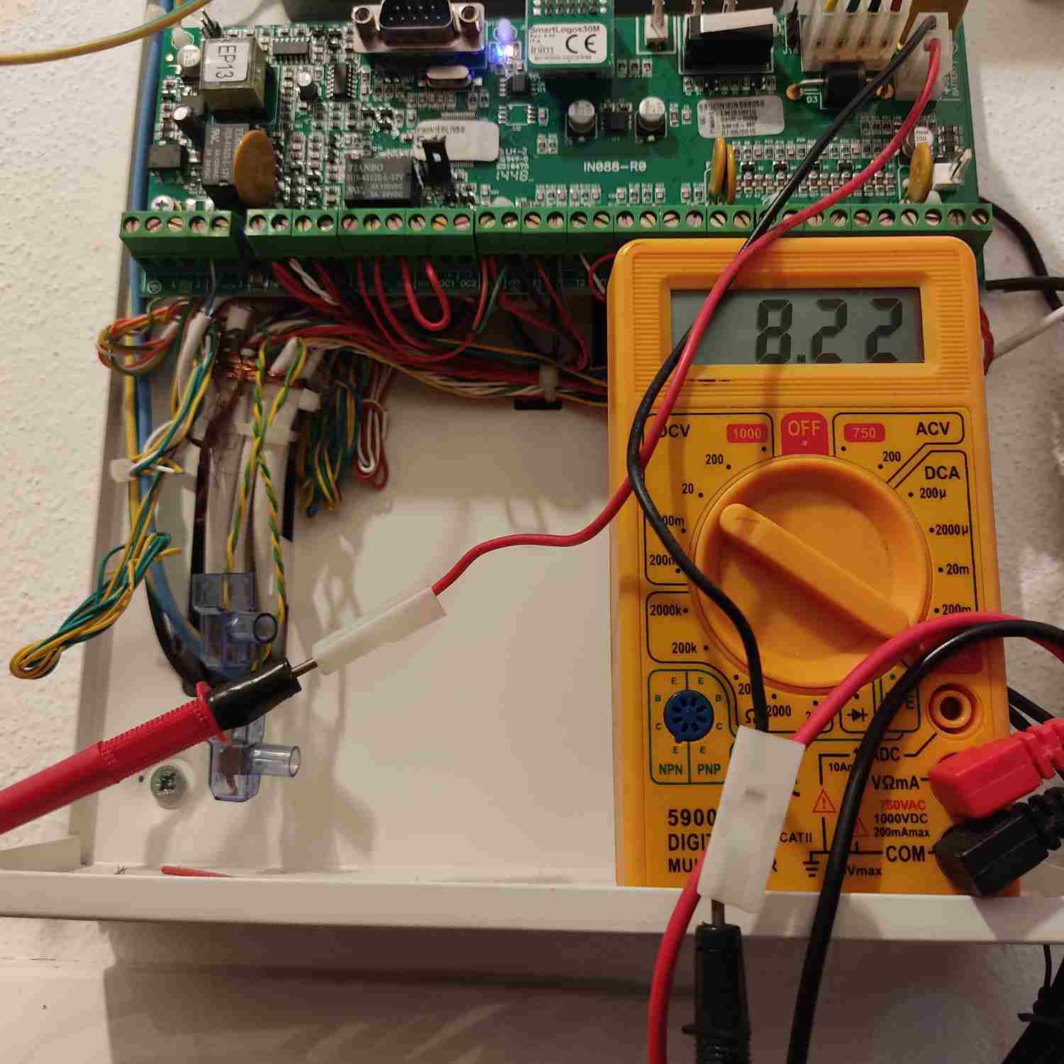

Errore F03 forno Whirpool AKZM 756
Davide1992 ha risposto a Davide1992 alla discussione in Forni - Microonde - Cucine
No purtroppo neanche questa procedura non va.. -
Documenti da richiedere all'installatore per ottenere il bonus
Chiarella88 ha risposto a Manako alla discussione in Impianti Climatizzazione
Con il bonus casa, nella pratica, non ti indica l’importo (cosa che succede con l’ecobonus perché l’ecobonus aveva più aliquote possibili, mentre il bonus casa in quando bonus casa è solo al 50% - sorvolando il discorso prima casa/seconda casa novità di quest’anno) per quando riguarda il 730, se non fanno altre modifiche, nel precompilato troverai il o i bonifici per agevolazioni che hai fatto per il pagamento. in teoria li vedi visibili ma non sono conteggiati, devi abilitare con il flag la spesa e poi viene conteggiata. pratica Enea bonifici e fatture le devi conservare in caso di controlli da parte dell’agenzia delle entrate. -
visto l'odore io avrei verificato subito un eventuale guasto all'alimentatore, le batterie si scaldano si gonfiano ma l'odore acre è sintomo di componenti elettronici bruciati. secondo me puoi andare tranquillo, le impostazioni credo siano salve anche senza alimentazioni
rifare chiave fadini con motore e centralina came
reka ha risposto a Edoardo 007 alla discussione in Cancelli elettrici
si ma lo aprono da dentro alla fine, o lo sbloccano o comunque il modo lo trovano senza aver quella chiave. -
Buongiorno a tutti, Centrale Inimi Smartliving 1050 dal 2016. Qualche anno fa, sento un odore acre nel locale che ospita la centralina e caldo nella scocca della centraleina stessa...apro e trovo la batteria caldissima. (si...l'impiantista, non più in attività non aveva installato la sonda di temperatura. devo capire ora come e dove recuperarne una). Rimuovo la batteria, sostituisco e dopo poco tempo mi arriva la segnalazione di batteria scarica. Dò la colpa alla batteria difettosa...faccio sostituire nuovamente da un nuovo elettricista e...tempo un mesetto, nuovamente batteria scarica. Ieri sera mi decido ad aprire la centralina e fare una prova con il tester per vedere la corrente erogata ai connettori della batteria..8.22V!! Prima di sostituire l'alimentatore pensate ci sia qualche altra prova che posso fare? Altra domanda, staccando il 220V per sostituirle l'alimentatore, ed essendo anche la batteria tampone staccata, rischio di perdere tutte le impostazioni e i programmi della centralina o quelli rimangono in una sorta di memoria nonostante l'assenza di alimentazione? Vi ringrazio per tutto! Gg
casse di fondazione came ispezionabili e blocco bracci
Edoardo 007 ha risposto a Edoardo 007 alla discussione in Cancelli elettrici
Buongiorno @Stefano Dalmo e grazie. Si, spero che si riesca senza problemi, e che non entri tanto sporco nelle cassette di fondazione, come spero che non entri collante tra i binari della cassa e coperchio, da attacarsi tutto, insomma deve lavorare con cura. Stefano, ma mettendo un ferma porta o gommino, dici che la forza esercitata dall'automazione sul braccio non faccia spaccare comunque la pietra? O comunque lei ha un controllo che si ferma al minimo sforzo? -
Progetto cordata di 9 mt AWG 20 con in parallelo 20 lampade led da 3W
sebastiano58 ha risposto a sebastiano58 alla discussione in Illuminazione a Led
Grazie per la risposta e per precisazione ti metto i link dei materiali acquistati: le lampadine led sono questi: https://it.aliexpress.com/item/1005007825303720.html?spm=a2g0o.order_list.order_list_main.113.79013696mSp0Xq&gatewayAdapt=glo2ita l'alimentatore da 100W e questo: https://it.aliexpress.com/item/1005006640784307.html?spm=a2g0o.order_list.order_list_main.234.79013696mSp0Xq&gatewayAdapt=glo2ita il cavo da 20 AWG e questo: https://it.aliexpress.com/item/1005006415649283.html?spm=a2g0o.order_list.order_list_main.254.5af53696dJZm2V&gatewayAdapt=glo2ita Domanda questi modelli di lampade si posso alimentare sia dalla testa che dalla coda contemporaneamente? tanto per intenderci come si fa con le strisce led per evitare appunto che i led di coda risultino meno luminosi. E poi se al posto del cavo 20 AWG usassi un 18/16 AWG eliminerei il problema della portata? Per l'alimentatore ho anche un 150W stesso modello. Per la seconda domanda postata sopra mi sai dare un qualche tipo di informazione? Quelle sono lampade alogene da 20W 12V se metto quelle led da 3W 12V pensi che si elimina ilk problema dello sfarfallio? Grazie ancora e una buona giornata. -
rifare chiave fadini con motore e centralina came
Edoardo 007 ha risposto a Edoardo 007 alla discussione in Cancelli elettrici
Eh dipende le circostanze, per rubare bici o macchine devono comunque aprirlo, e non è la stessa cosa come portarsi la chiave di sblocco e forzare la serratura, comunque la chiave si è persa e non è detto che chi la trovi colleghi proprio con la mia abitazione... - Oggi
distefanom ha iniziato a seguire Riconoscimento valore Zener
Riconoscimento valore Zener
distefanom ha inserito una discussione in Componenti elettronici ed equivalenze
BBuongiorno a tutti. Mi trovo a riparare un alimentatore e in questa zona ho trovato un componente che è raffigurato come uno zener (ZD141). Al multimetro è un perfetto corto circuito in tutte e due le direzioni. Mi è parso strano che all'esterno non presenti segni di "sofferenza". Dovendolo sostituire mi sono posto il problema del suo valore. Sul corpo, come marcatura porta un: 16 1 Senza niente altro (vedi foto). Siccome non ci sono schemi, è possibile, secondo voi, che sia uno zener da 16V e l'"1" cosa indica? grazie a chi potrà aiutarmi. saluti Mario Di Stefano -
Aggiungere ingressi AV Philips15ct2309 (Telaio CTX-E)
Riccardo Ottaviucci ha risposto a Anddeu alla discussione in Philips - Phonola
i link alle immagini non si aprono,devi caricare le immagini tramite la selezione o incollarli -
Rieccomi, ho tolto la ghiera ma non era bloccata la vite di apertura e chiusura, ma c’era il blocchetto che si vede in foto forse messo male nel senso che quando ho tolto la manopola c’era 1 e 2 nella parte superiore, ho provato a girarlo e mettere il 4 come da foto e rimontando la manopola ho potuto girarla. Ora però vorrei capire come deve essere posizionato il blocchetto con i numeri, se va bene così con il 4 a vista o se devo cambiare posizione. Grazie
citofono Bticino 366821
turisan ha risposto a turisan alla discussione in Citofoni, videocitofoni e intercomunicanti
Devo ringraziare, ho staccato dal posto esterno sia i fili della serratura che del pulsante, ma mentre staccavo i fili nel morsetto blu (uno del pulsante e uno della serratura) li ho toccati con la mano per scioglierli in quel momento non mi sono accorto che toccavo con un gomito il tettuccio del PE ed ho preso la scossa.L'interruttore del citofono era staccato. Ho aperto una scatola sul muro era piena di formiche e terriccio, adesso sono alla ricerca del nuovo problema però ho salvato il citofono. -
Anddeu ha iniziato a seguire Aggiungere ingressi AV Philips15ct2309 (Telaio CTX-E)
Aggiungere ingressi AV Philips15ct2309 (Telaio CTX-E)
Anddeu ha inserito una discussione in Philips - Phonola
Buongiorno a tutti, dopo anni di utilizzo del TV Philips15ct2309 (Telaio CTX-E) con modulatore esterno collegato al decoder, intenderei bypassare il tuner e aggiungere degli ingressi audio-video esterni. Dall'analisi dello schema del TV, che è un CTX-E, il punto ottimale per inserire il segnale video composito è a valle dell'emettitore del transistor 7148, ovvero a monte di R3196 e R3214. Tuttavia, per come è costruito il circuito stampato vorrei capire quale sia secondo voi la condizione più facile (e reversibile) per introdurre la modifica: Scollegare i reofori di R3196 e R3214 (lato sintonizzatore), parallelizzarli esternamente e inserire tramite un condensatore (100 nF sono sufficienti?) il segnale videocomposito Dissaldare l'emettitore del transistor 7148 e il reoforo R3148 in cascata all'emettitore e inserire il segnale videocomposito direttamente sulla piazzola dell'emettitore di 7148 (sempre inserendo un condensatore parallelo da 100 nF?) Inoltre, per l'audio penserei di iniettarlo a monte del C2161 prima di L5161. Ultima domanda: intenderei "spegnere" tutto il circuito a monte (sintonizzatore+ampli), conviene? Come interverreste? Allego per praticità: Schema elettrico (diviso in schema1 e schema2), Layout chassis Elenco componenti Grazie a chi vorrà aiutarmi. andrea -
Che connettore USB C 5 pin è questo...?
Dumah Brazorf ha risposto a ryosaeba86 alla discussione in Elettronica Fai da te
Ma a te serve l'alimentazione o anche i dati? Perchè proprio 5pin, ci va un telefono in "OTG"? Comunque se cerco "usbc 5pin" in alicoso ne trovo... -
rifare chiave fadini con motore e centralina came
reka ha risposto a Edoardo 007 alla discussione in Cancelli elettrici
non aprirebbero comunque il cancello per non destare sospetti, scavalcano entrano, cercano, se poi serve lo aprono per entrare a caricare con calma 😀 da noi in azienda hanno fatto così infatti adesso l'ultimo che esce mette un lucchettazzo -
Peppe2801 ha iniziato a seguire Touch Area Wincc Unified V20
Ciao a tutti, da qualche mese ho iniziato ad usare i nuovi pannelli siemens Unified. Molte parti di programmazione sono in java, dove non sono tanto pratico. Tramite l'oggetto "Touch Area" dovrei far aumentare e diminuire una variabile in modo progressivo oppure a step. Scrivendo il codice mi da sempre un errore sulle parentesi. Qualcuno mi può aiutare? Vi ringrazio.
Anddeu ha aderito alla comunità
rifare chiave fadini con motore e centralina came
Edoardo 007 ha risposto a Edoardo 007 alla discussione in Cancelli elettrici
Ciao @reka, sì è per un questione di sicurezza ma effettivamente con la chiave meccanica a leva lo puoi staccare direttamente dai bracci, anche se nel mio caso ho provato e non è così facile, in quanto il cancello è imputato e poi c’è anche elettroserratura con coperchio anti apertura. Insomma con la chiavetta sarebbe tutto più facie -
piergius ha iniziato a seguire Progetto cordata di 9 mt AWG 20 con in parallelo 20 lampade led da 3W
Progetto cordata di 9 mt AWG 20 con in parallelo 20 lampade led da 3W
piergius ha risposto a sebastiano58 alla discussione in Illuminazione a Led
A 12V, con questa Sezione, pari a 0,5mmq, 10 metri sono tanti ! Bisogna considerare : . La Portata , non andrei oltre i 5A/ mmq . .. Inoltre a causa della Caduta di Tensione, potrebbero avere problemi le Lampadine in fondo alla fila . Meglio portare Alimentazione nel punto centrale con Cavi da 2,5mmq . Così fai 2 gruppi da 10 luci e si diramano 2,5A ciascuno . - Se non è specificato " Per Servizio Continuo", l' Alimentatore prendilo da 200W.. - Buona giornata ! -
Paolo Ponente ha aderito alla comunità
Nickkkf ha aderito alla comunità
Scheda BFT Thalia problema fusibile
Mau66ita ha risposto a Mau66ita alla discussione in Cancelli elettrici
Buongiorno a tutti. Il problema si è risolto ma non so come sinceramente. Ho ricontrollato i collegamenti staccando i connettori e testando i cavi. Stefano quando ho fatto la prova sul motore 2, la scheda si bloccava senza errore. e sul display compariva PHbl una cosa del genere. Ho tolto alimentazione e quando ho riacceso è partito con il Setting. Ho fatto fare il set automatico e tutto è andato bene. Al terzo passaggio di apertura e chiusura ha dato ok e ho putito inserire i parametri che mi servivano. Adesso funziona bene. Guardano le precedenti schede si nota che si brucia sempre quello parte di circuito sotto il processore, e sopra il morsetto rosso.(nella seconda foto che ho allegato si vede meglio l'angolo basso). Come posso controllare il sovraccarico? Il cancello non è pesante (un anta farà circa 100 kg non di più )e i motori sono Phobos 25. Grazie a tutti per l'aiuto... Mauro -
rifare chiave fadini con motore e centralina came
reka ha risposto a Edoardo 007 alla discussione in Cancelli elettrici
se intendi per una questione di sicurezza lascia perdere, non è la chiave di casa, l'automazione del cancello e l'ultimo problema che avrebbe chi vuole entrarti in casa -
vittorio cal ha aderito alla comunità
Adelino Rossi ha iniziato a seguire TAGLIA FUSIBILE
TAGLIA FUSIBILE
Adelino Rossi ha risposto a Nuovoutente82 alla discussione in Quadri elettrici di bordo macchina
si calcola in Volt/Amper più la magnetizzante. -
Che connettore USB C 5 pin è questo...?
ryosaeba86 ha risposto a ryosaeba86 alla discussione in Elettronica Fai da te
se lo potessi fare certamente... purtroppo il cavo è dietro ad un pannello di legno incollato al muro e quindi non posso più sostituire nulla. L'unica cosa che posso fare è provare a saldare il connettore. su ali non riesco a trovarne uno in particolare con 5 pin...per il momento. -
interruttore automatico raggiunti i 5v
Alberto_M. ha risposto a Alberto_M. alla discussione in Elettronica Fai da te
funziona perfettamente!!! ho fatto i test al banco. Domani installerò i modulini sulla telecamera ed ai pannelli solari così farò l'ultimo test sperando appunto che siano scesi i consumi durante l'ombreggiamento, vi farò sapere ! grazie -
Problema campanello Comelit 3320/2
Ivymike ha risposto a Ivymike alla discussione in Citofoni, videocitofoni e intercomunicanti
Non capisco nemmeno se posso usare il mio alimentatore -
rifare chiave fadini con motore e centralina came
Edoardo 007 ha risposto a Edoardo 007 alla discussione in Cancelli elettrici
Ciao @ROBY 73 come detto a Maurizio, avendo perso una delle due chiavi, stavo valutando questa cosa ma visto che mi prospetti il problema lascio le cose come stanno e faccio la copia. Grazie
