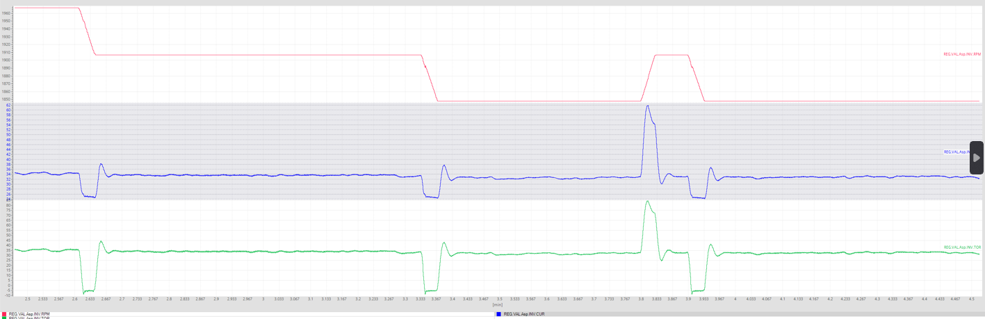

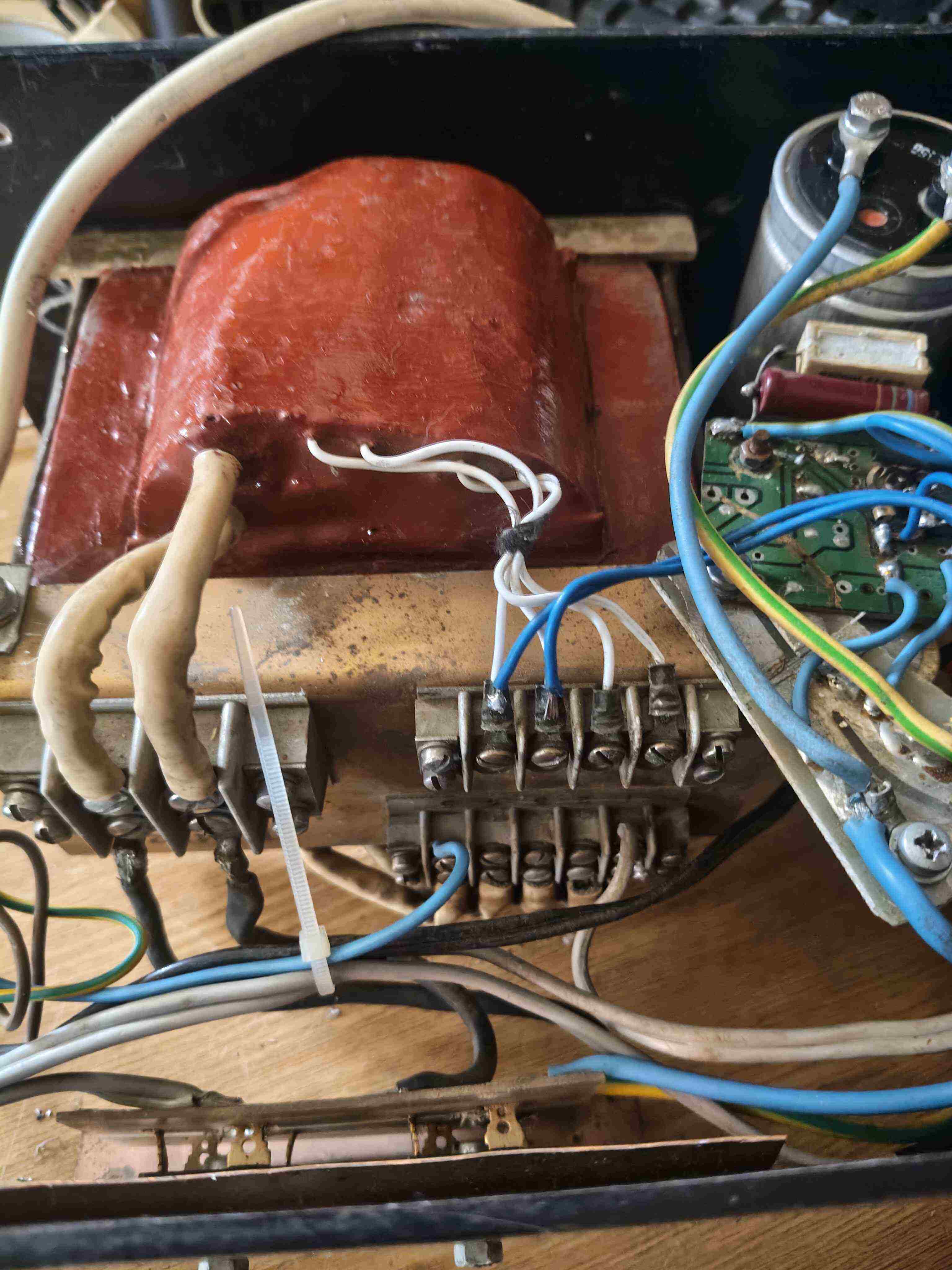

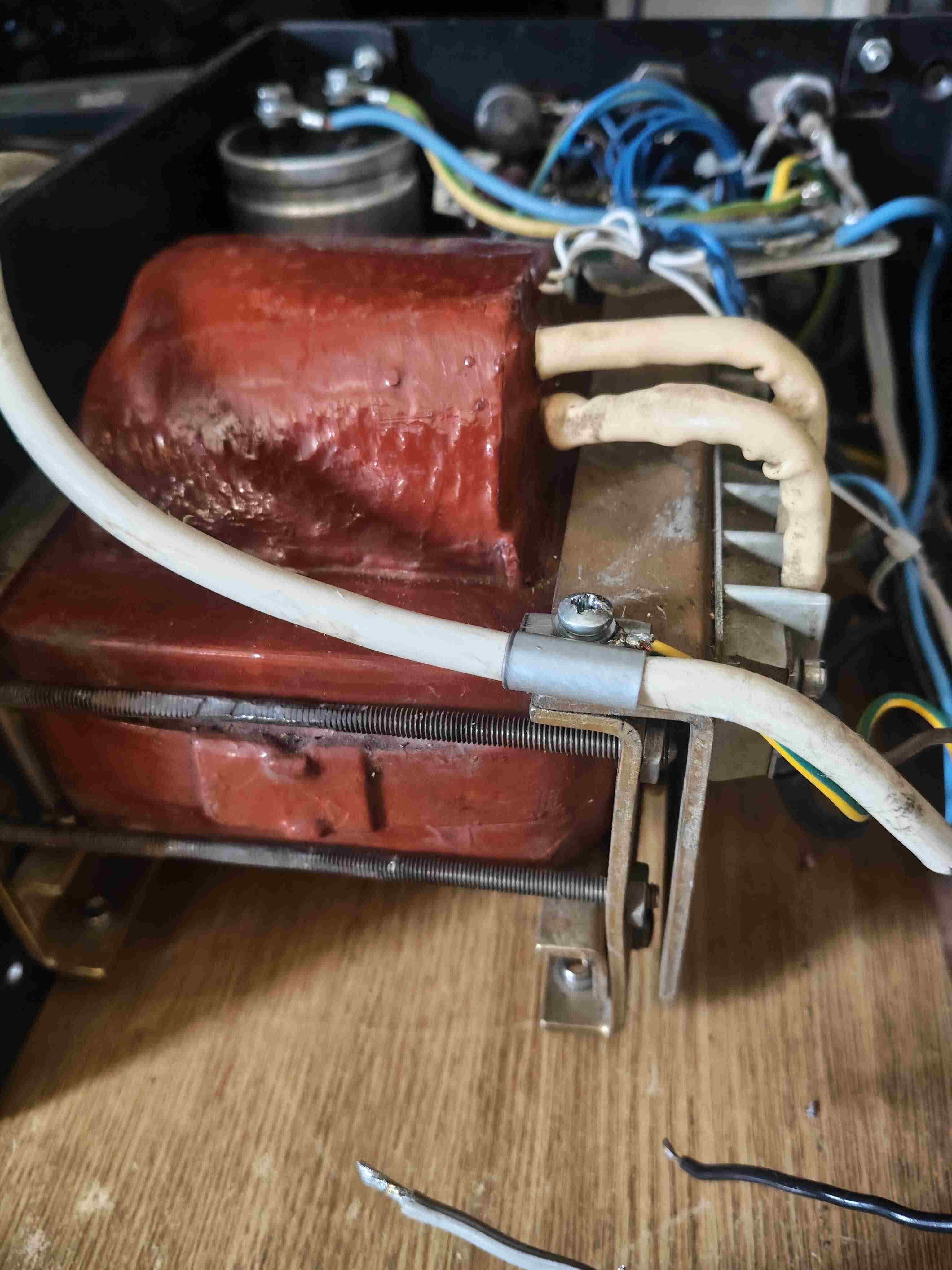

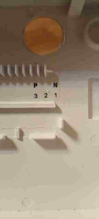

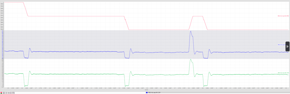

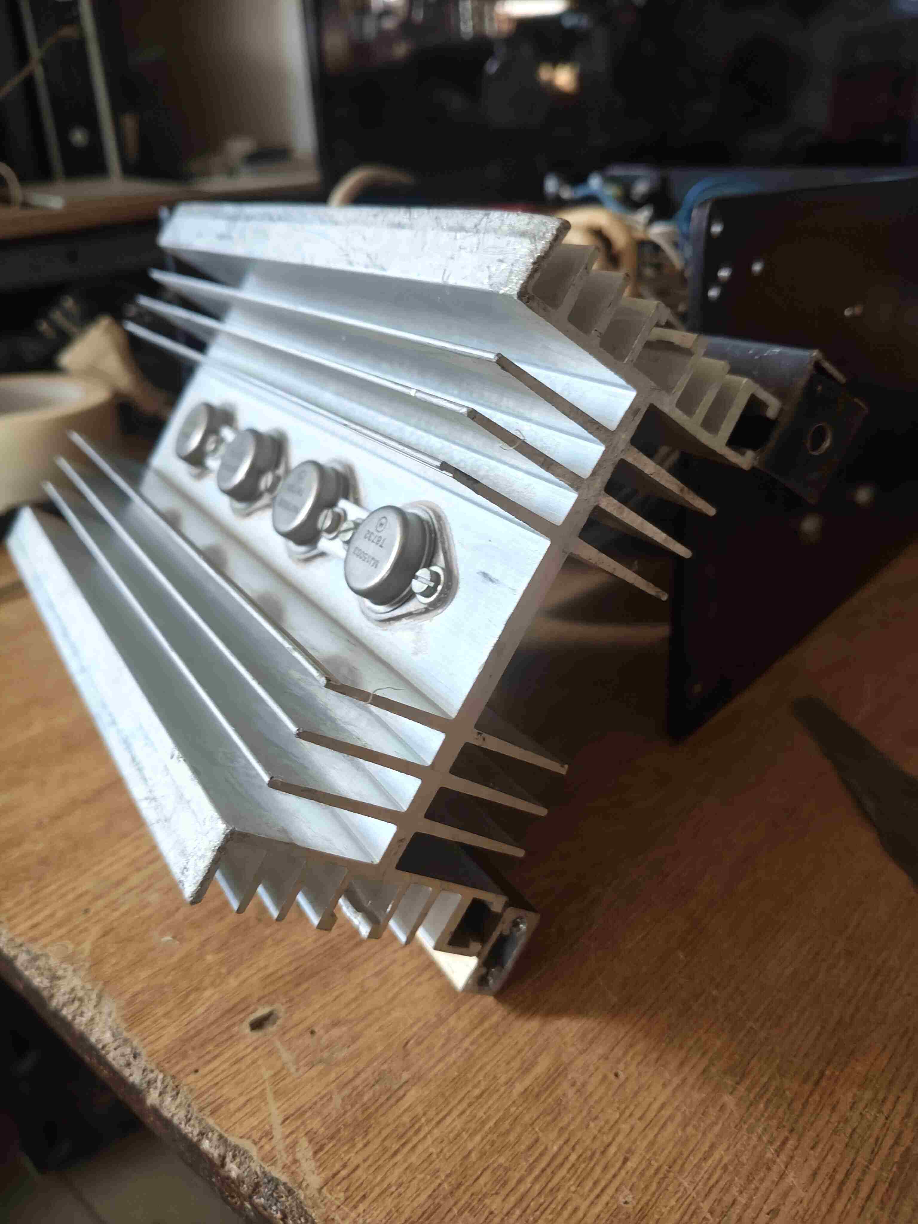

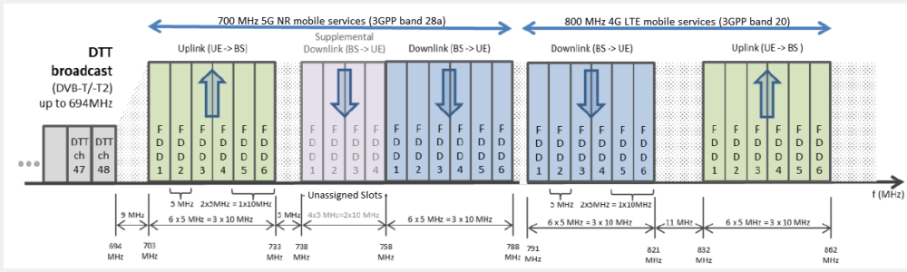

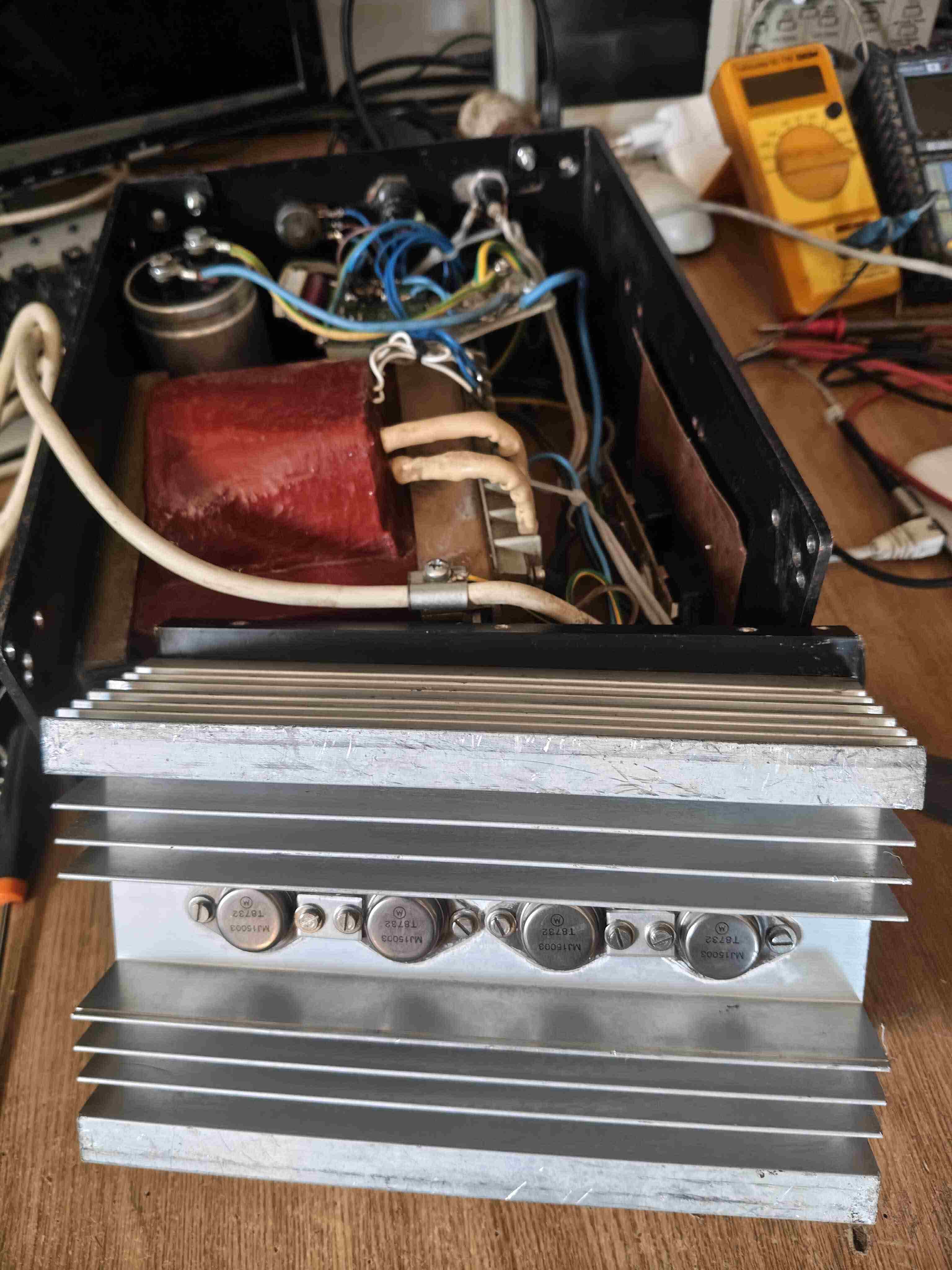

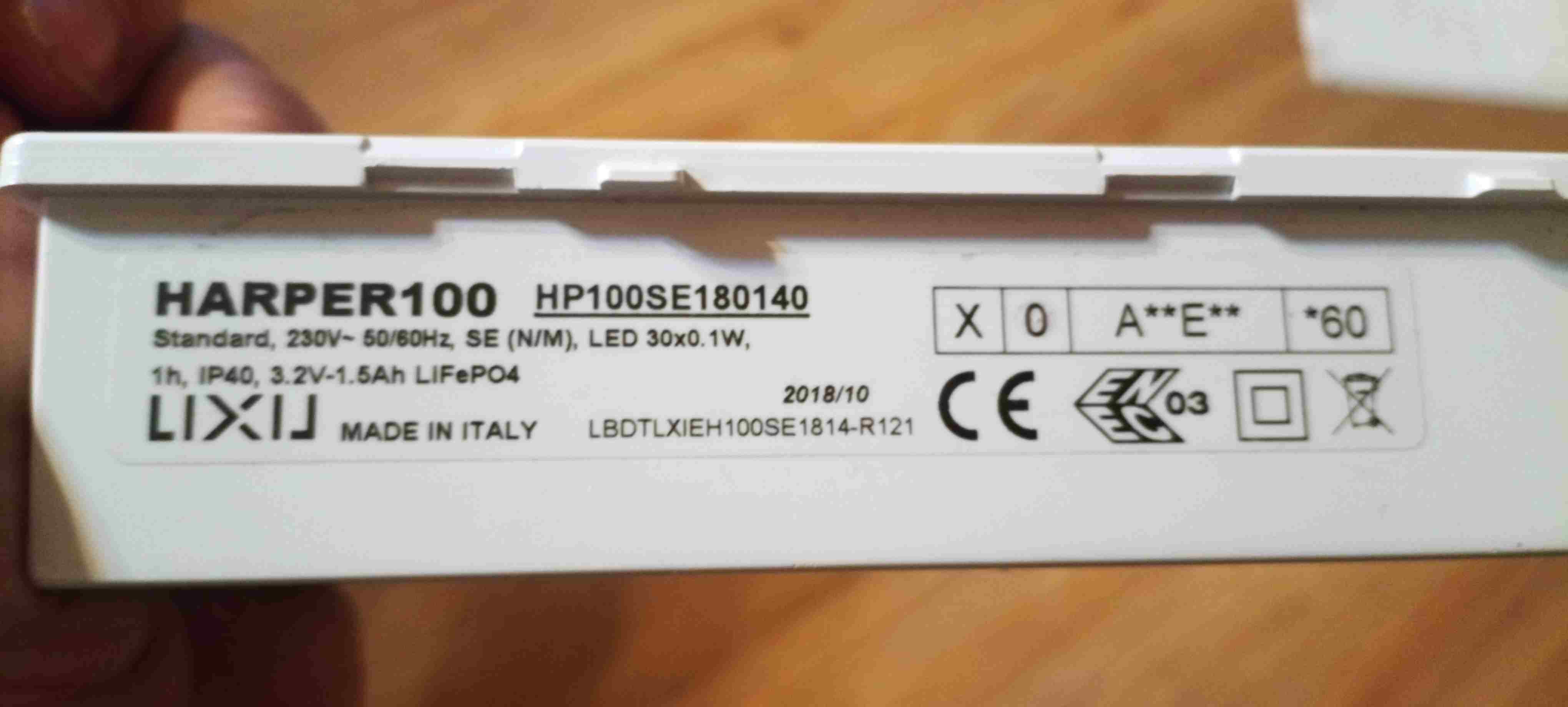

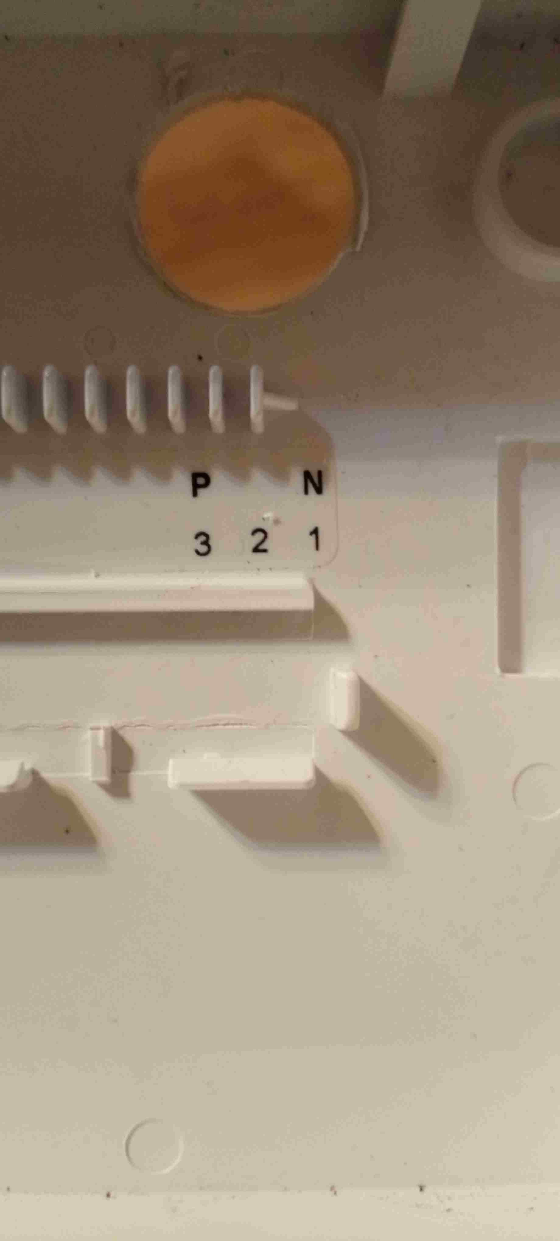

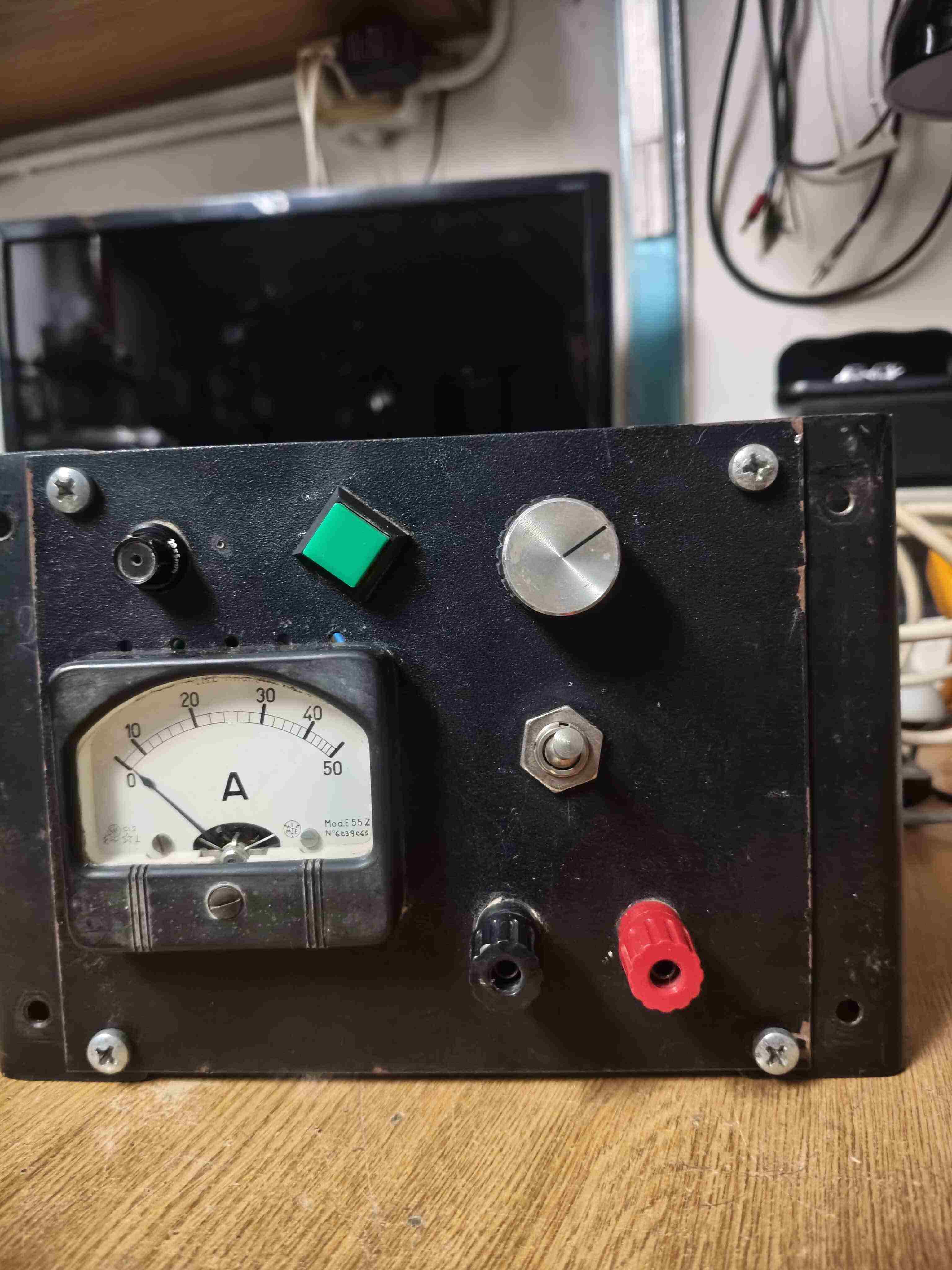

Frigo Hotpoint Ariston ENXTM18322XF e "sessioni" di ticchettìo
sestamibby ha risposto a sestamibby alla discussione in Frigoriferi - Congelatori
Benissimo, credo proprio di aver capito.Grazie mille -
ALLUMY ha iniziato a seguire Vedere l'LTE su un vecchio TV analogico
Ciao a tutti, mi è venuta in mente proprio adesso questa strana idea: provare a vedere su un vecchio TV, anche in B/N, un segnale LTE 4G o 5G. Ho scritto vecchio TV perché secondo me con i TV più recenti (ma dotati di tuner analogico) questi canali potrebbero venire scartati o bollati come "no Signal". Al momento io non posso fare queste prove dato che il mio impianto dispone di centralina programmabile con filtri 5G integrati. Se qualcuno fosse incuriosito e dispone di un qualsiasi vecchio TV analogico, può provare, basta sintonizzarsi sulle frequenze giuste. Magari scopre che la sua antenna non ha i filtri LTE, oppure li ha ma sono ancora i vecchi 4G e capisce perché a volte certi canali gli spariscono. Stando alla tabella qui sotto, i canali da sintonizzare dove adesso ci sono i segnali LTE in DownLink (i più disturbanti sui vecchi impianti d'antenna non ancora aggiornati) sono dal ch.57 (758MHz) al ch.64 (821MHz). Fatemi sapere e... buona visione! Ciao
Ciao trittico6969, In teoria il morsetto centrale non serve a nulla, piuttosto, per caso c'è un jumper SA / SE sulla scheda? Posta un paio di foto della scheda fronte e retro che vediamo com'è collegata e se ci sono altre impostazioni da fare
Possibile? collegamento ad inverter di un motore Bonfiglioli
Marco Fornaciari ha risposto a paolo.canetta alla discussione in Inverter AC
A valle degli inverter non vanno mai collegati i condensatori. I condensatori possono esplodere. L'inverter non gradisce anche lui. Come già scritto esistono motori e inverter specifici per applicazioni tutte monofasi. Il motore che hai potrebbe anche funzionare, cioè girare, ma con quale coppia e velocità rese? E il condasatore come si comporta? Prova a postare estattamente le carettristiche di quell'inverter monofase. -
scelta magnetormico differenziale
laser79 ha risposto a laser79 alla discussione in Altro su impianti elettrici civili
ok, ti ringrazio. -
PAOLO147 ha iniziato a seguire problemi faac e145 non si connette al pc
problemi faac e145 non si connette al pc
PAOLO147 ha risposto a Fabiofaac alla discussione in Cancelli elettrici
Se ti colleghi tramite USB ,potrebbe non funzionare , poiche' se fosse come per la E124 , e' stata eliminata la connessione nei Firmware recenti , ora occorre una interfaccia da acquistare a parte , Non ricordo in questo momento il modello , domani lo posso vedere e dovrei ricordarmi di inserirlo qui. Ripeto : questo e' valido per la E124 ...ma vedo anche nell'area riservata Faac che' il Sw EasyBoard gestisce entrambe le schede , ed e' disponibile la versione 2.0.4 magari e' sufficente installare ques'ultima versione. -
Problema impianto riscaldamento, l'acqua sanitaria funziona, il riscaldamento non parte
Stefano Dalmo ha risposto a petros93 alla discussione in Guasti/Problemi Riscaldamento
Quindi sul micro dell'attuatore c'è lo stesso cavo di colore nero e verde ? E hai provato a verificare la stessa continuità sui fili in morsettiera della caldaia , ma staccando almeno un cavo ? Altrimenti si falsifica la lettura del tester. -
Come rimontare la guarnizione Hotpoint Ariston DEL-DRA701-B
Rastakhan ha risposto a Rastakhan alla discussione in Lavastoviglie
Ciao grazie per la risposta. La porta della lavastoviglie ha una guarnizione abbastanza cicciotta e morbida che è situata verso l'interno della lavastoviglie ed è in sede. Lo sportello ha il pannello del rivestimento della cucina. Se tolgo questo e disaccoppio le lamiere posso accedere al bordo vasca magari ci sono tracce della sua precedente messa in opera. La guarnizione che dici tu quale sarebbe? Grazie -
Come rimontare la guarnizione Hotpoint Ariston DEL-DRA701-B
Rastakhan ha risposto a Rastakhan alla discussione in Lavastoviglie
Ciao grazie per il contributo, ma no è un pezzo della lavastoviglie -
Problema impianto riscaldamento, l'acqua sanitaria funziona, il riscaldamento non parte
petros93 ha risposto a petros93 alla discussione in Guasti/Problemi Riscaldamento
Aggiornamento: ho verificato che effettivamente l'attuatore, quando si abbassa (o per via del termostato o perché lo metto su manuale) effettivamente chiude il contatto tra i punti in figura. Quello che non capisco è perché la caldaia non parta. A questo punto suppongo che sia un problema della parte della scheda elettronica adibita al riscaldamento...purtroppo. Ma ascolto indicazioni da chi vuole intervenire. -
Identificazione e funzionamento presa linea Telecom (per digito)
Printerline90 ha risposto a Printerline90 alla discussione in Altro su telefonia
Grazie mille 🙏 -
Rele elettronico
ralph5000 ha risposto a ralph5000 alla discussione in Progettazione impianti elettrici civili e terziario
grazie mille visto, e visto anche prezzo va benissimo! - Oggi
Urmet 2go conversione a 4+n
Roberto Garoscio ha risposto a Walter51280 alla discussione in Citofoni, videocitofoni e intercomunicanti
Prego -
problemi faac e145 non si connette al pc
matteo55 ha risposto a Fabiofaac alla discussione in Cancelli elettrici
Io ho lo stesso problema con windows 10, ho installato il driver senza errori ma appena provo a connettermi alla E145 con easyboard il programma crasha e sparisce immediatamente !!! Qualcuno ha risolto ??? -
Rele elettronico
Maurizio Colombi ha risposto a ralph5000 alla discussione in Progettazione impianti elettrici civili e terziario
Cerca Finder 46.52, è piccolo (quasi sicuramente uno dei più piccoli), a tensione di rete, con due contatti in scambio, si può zoccolare (però lo zoccolo è più grosso del relè) o si possono saldare i terminali e, come tutti i relè industriali, può restare eccitato perennemente. Non saprei quanto possa essere il tuo "poco". -
Stefano Dalmo ha iniziato a seguire Macchina da caffè dolce gusto
Macchina da caffè dolce gusto
Stefano Dalmo ha risposto a Gumin65 alla discussione in Piccoli elettrodomestici
Si Stic ! Che devi aprire una tua discussione , così si crea solo confusione. Il regolamento lo vieta esplicitamente. NB. Non rispondere a questo messaggio . -
trittico6969 ha iniziato a seguire Lampada emergenza
Salve, ho trovato lampada emergenza , di cui allego il modello, ho cambiato la batteria funziona ma non si stacca quanto la metto sotto tensione. Ho provato a ponticellare il centrale del mammut sia con la fase sia con il neutro ma è sempre accesa
Stefano Dalmo ha iniziato a seguire Whirlpool JQ 280 funziona ma non scalda e Frigo Hotpoint Ariston ENXTM18322XF e "sessioni" di ticchettìo
Frigo Hotpoint Ariston ENXTM18322XF e "sessioni" di ticchettìo
Stefano Dalmo ha risposto a sestamibby alla discussione in Frigoriferi - Congelatori
A volte non c’è bisogno di smontare la porta del congelatore , se ci sono due coperchietti ai lati , di cui uno che copre la cerniera superiore , basta sganciarli e sotto escono una vite a destra e una a sinistra per sganciare il carter in cui è fermata la scheda . ovviamente se il frigo è pieno ti consiglio di programmare quando farlo . -
Whirlpool JQ 280 funziona ma non scalda
Stefano Dalmo ha risposto a gospel alla discussione in Forni - Microonde - Cucine
Attenzione ‼️ Alta tensione !! fai vedere dove vai a misurare prima di farlo -
ralph5000 ha iniziato a seguire Rele elettronico
Rele elettronico
ralph5000 ha inserito una discussione in Progettazione impianti elettrici civili e terziario
ciao a tutti ho guardato un po su in rete ma non trovo, quindi chiedo gentilmente, si trova un rele cosi: - circuiti separati - bobina 230v - circuito potenza a contatto pulito NO (o scambio alla peggio) - elettronico - ad eccitamento bobina perenne (continuo) - che costa poco fondamentalmente un finder 13.31 ma elettronico (finder dice che anche l'elettromeccanico è ad eccitazione continua ma non mi fido) il 13.01, troppo complesso, costa troppo ed è troppo grande, anche se ha tutte le caratteristiche sopra il 13.91 in bistabile forse sarebbe ok, ma non mi pare: io lo uso solo per monitorare la presenza del 230, quando c'è chiuso, quando manca (sia L sia N) si apre, ma poi qundo torna deve chiudersi da solo, non con comando, nel circuito di potenza non deve passare corrente grazie mille raf -
Whirlpool JQ 280 funziona ma non scalda
gospel ha risposto a gospel alla discussione in Forni - Microonde - Cucine
Ok nel weekend se riesco provo e poi ti faccio sapere. Grazie del consiglio. -
Ciccio 27 ha iniziato a seguire Come rimontare la guarnizione Hotpoint Ariston DEL-DRA701-B
Come rimontare la guarnizione Hotpoint Ariston DEL-DRA701-B
Ciccio 27 ha risposto a Rastakhan alla discussione in Lavastoviglie
Potrebbe essere del bordo inferiore della porta, non della vasca (che non ne ha). Caso limite, potresti smontare il pannello esterno della porta levando le viti del bordo della controporta per capire come funziona. -
Ciao a tutti, volevo chiedere un parer circa questo andamento di corrente/coppia su di un aspiratore da 37 kW : I picchi sono delle variazioni di pochi Hz (poi espressi in rpm) con rampe da 120s . Sostanzialmente, tutto funziona, il sistema è stabilissimo, ma ho il log della CPU, appestato do continue segnalazioni 7004 di superamento dei limiti dell'inverter. Impianto in marcia da mesi, messa in funzione secondo i soliti dettami, taratura motore ecc.... L'unica variante è la densità dell'aria leggermente variata da agosto a questi giorni, ma che in un impianto del genere con 37 kW e un regime di stabilità prossima ai +- 2Hz di regolazione, non ha nulla di preoccupante. Se il passaggio del PID di regolazione interna all'inverter, venisse eseguito con una lentezza accettabile, al mio processo non cambierebbe nulla. Questioni di parametri (che non ho la più pallida idea quali siano) oppure sintomo di qualcosa di altro ? Buona serata Ennio
Alimentatore da ripristinare
Manetto ha risposto a Manetto alla discussione in Elettronica Fai da te
Invio qualche foto che spero possa dare una idea di com'è l'alimentatore allo stato attuale. Il mio intento è riattivarlo senza grandi pretese. Grazie -
Rumore strano centrifuga Miele
Ciccio 27 ha risposto a Giub1 alla discussione in Lavatrici - Asciugabiancheria
Non c'è bisogno.
