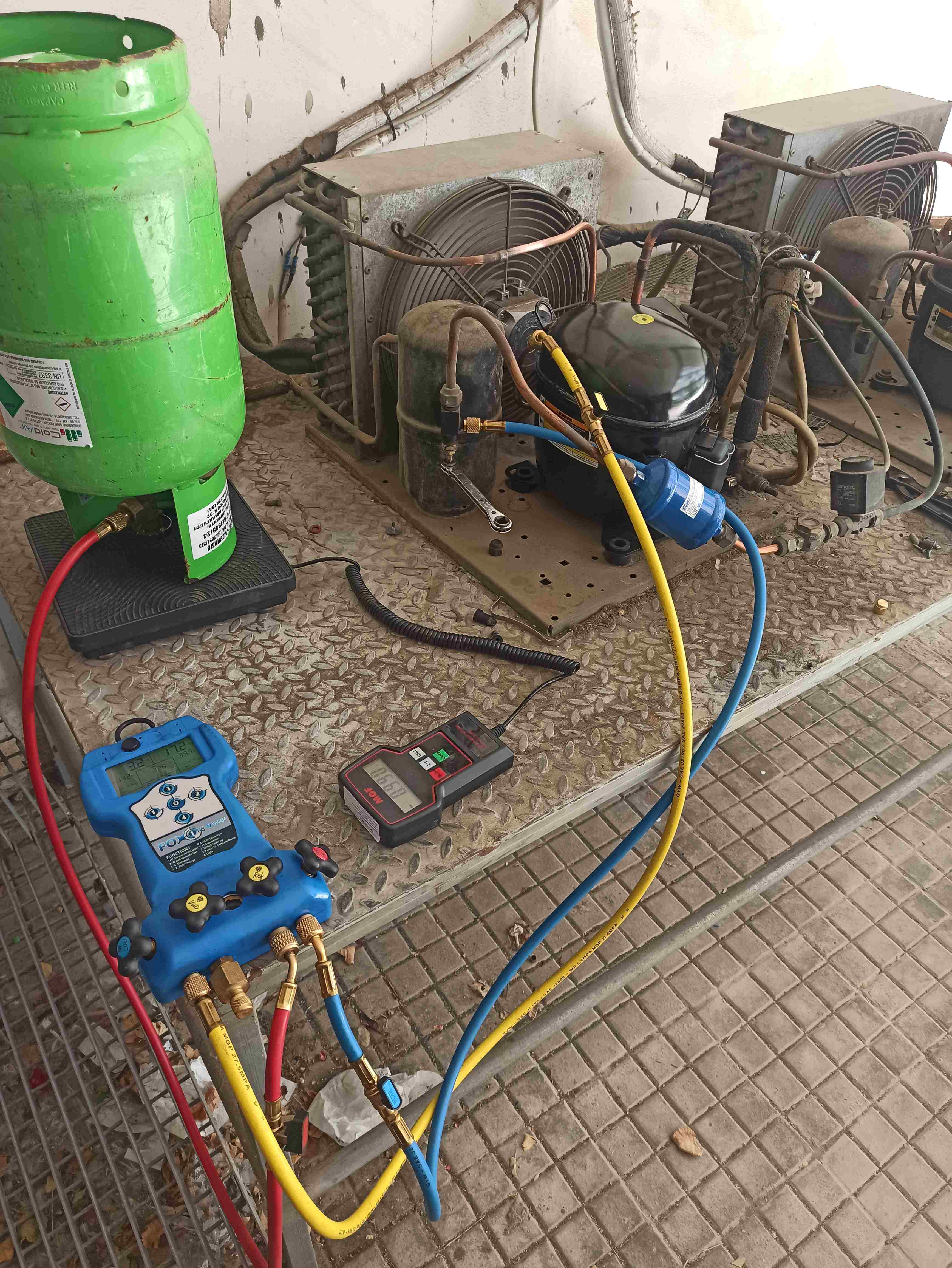

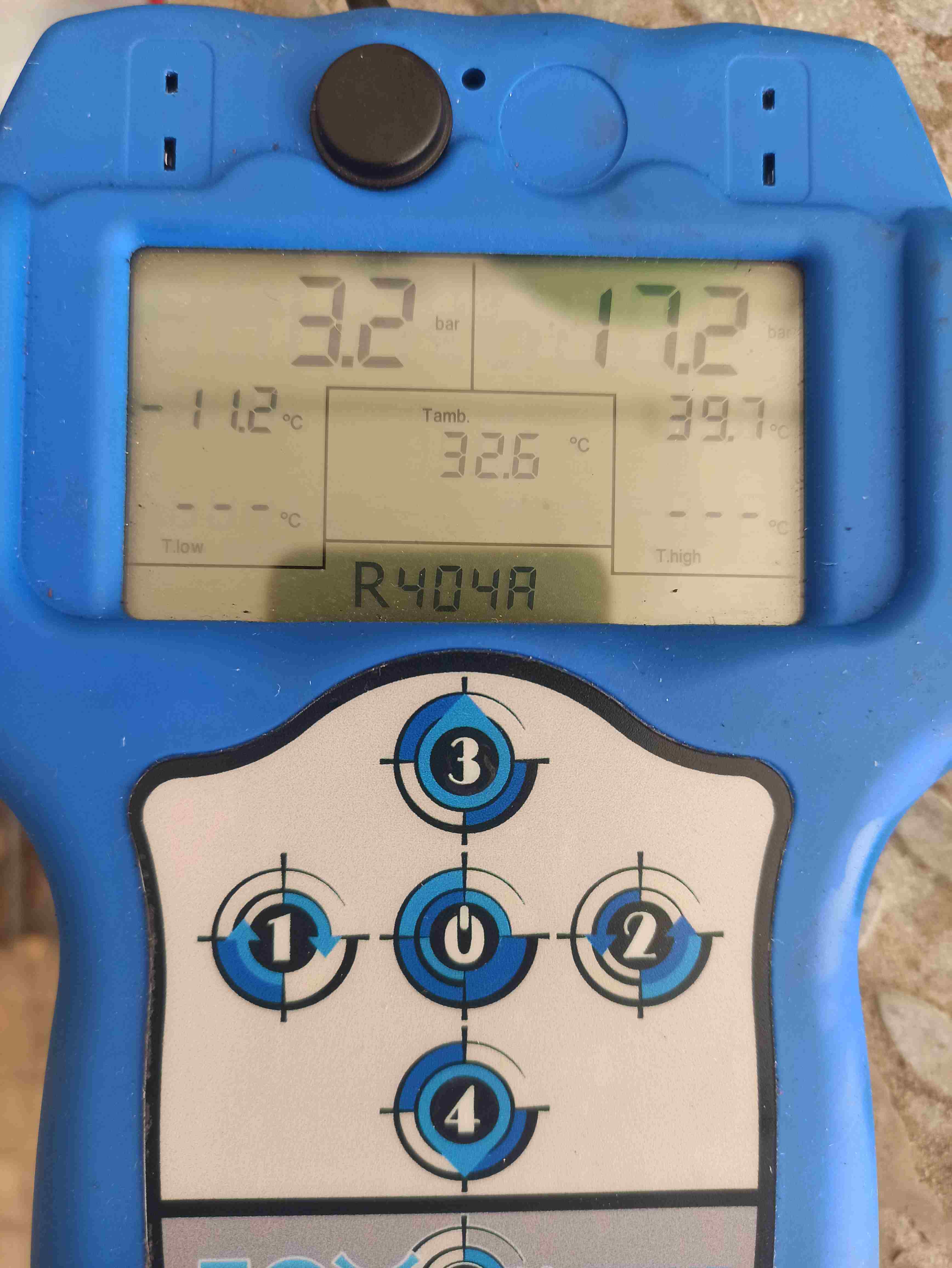

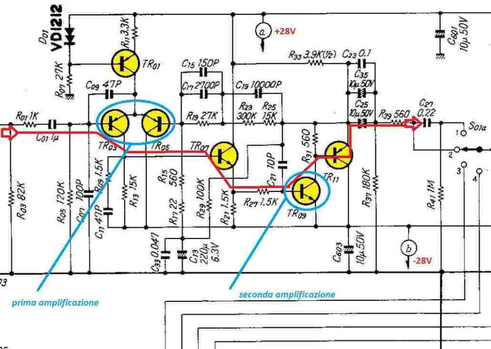

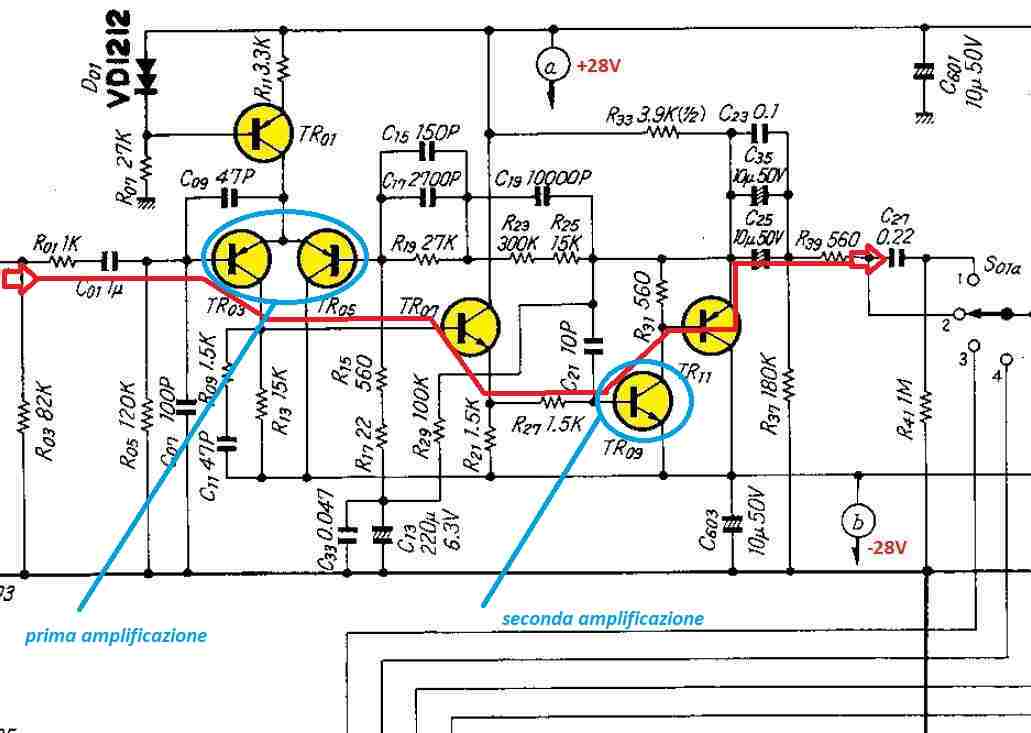

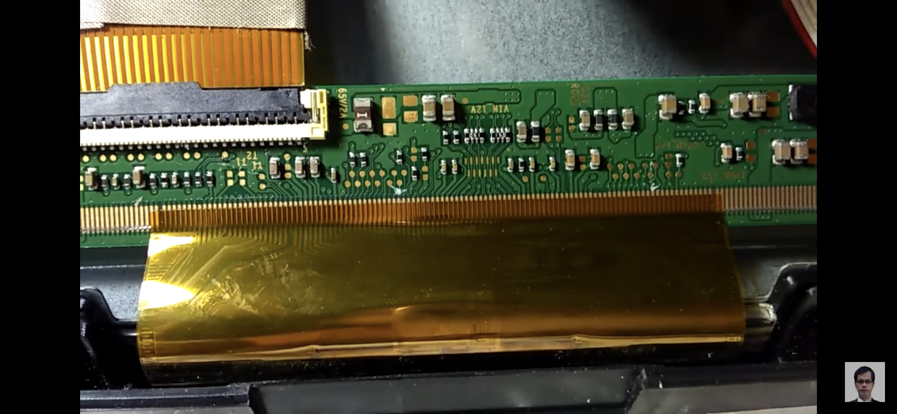

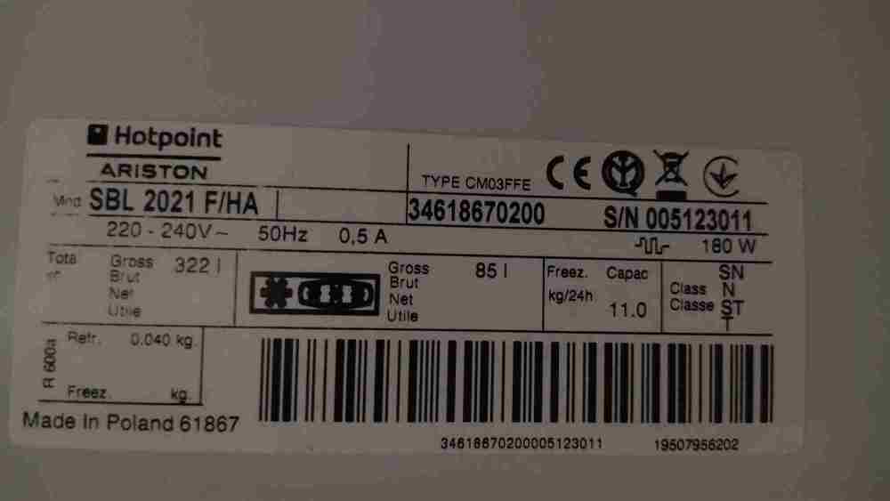

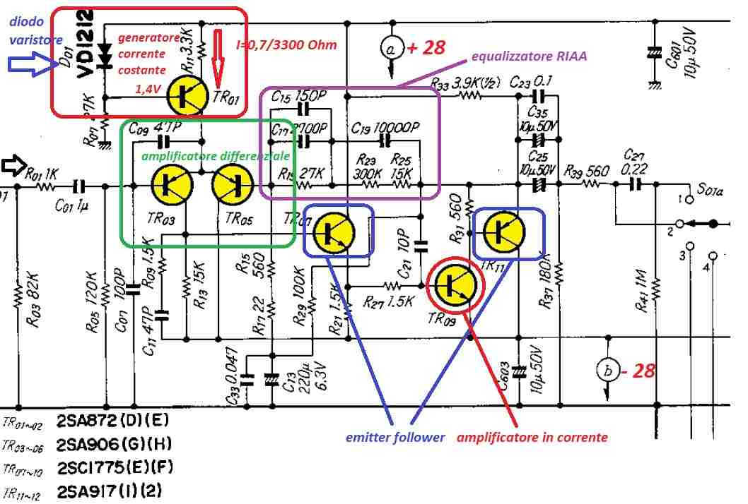

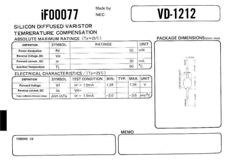

Scheda Fadini elpro13 - non apre/chiude
DarioRFI ha risposto a DarioRFI alla discussione in Cancelli elettrici
Il led sulla scheda alla fine è spento,il ricevitore non riesce a fare partire i relè , la programmazione risulta difficoltosa -
iv08243 ha aderito alla comunità
Ricerca resistore di potenza per scarica di un banco condensatori a 650VDC
MusicIsLife ha risposto a MusicIsLife alla discussione in Elettronica generica
Per il "chopperata" intendi dire che il microcontrollore gestisce la dissipazione di potenza della resistenza tramite un segnale pwm? -
Frigorifero combinato Hopoint Ariston Mod. SBL 2021 F/HA non raffredda ma il congelatore funziona correttamente.
Bart15 ha risposto a Bart15 alla discussione in Frigoriferi - Congelatori
Cosa posso verificare controllare o quali prove posso fare per capire se è guasto da buttare o se si può riparare? -
funzionamento preamplificatore
Gennar0 ha risposto a Mauro Dalseno alla discussione in Elettronica generica
La base del Tr 3 è collegata con una resistenza verso lo zero, quindi la polarizzazione è ottenuta anche tenendo conto della tensione sull'emettitore e quella sul collettore. Abbassando la R11, cambieresti anche la polarizzazione, dovresti abbassare in proporzione anche la R13. Rettifico, meglio non metterci mano. -
Salva_69 ha iniziato a seguire Talana, Lumen Center. conversione-lampadario-alogene-g4-con-led
Talana, Lumen Center. conversione-lampadario-alogene-g4-con-led
Salva_69 ha inserito una discussione in Illuminazione a Led
Buongiorno, vorrei sapere come è stato risolto il caso del Link. Ho li stesso problema, ma non ho capito come sono state collegate le lampadine e che tipo di configurazione è stata applicata. Grazie -
Comunicazione PROFISAFE tra più PLC
dina_supertramp ha risposto a Simone.Salarsi alla discussione in S7-1500
A me è capitato di fare scambi profisafe tramite i-device e altri tramite pn/pn. Premetto che la decisione era sempre del cliente che comprava la linea di produzione, poi i vari costruttori come noi si adeguavano. Anche se a dir la verità ho sempre preferito usare un coupler per fare parlare due macchine di costruttori diversi sulla stessa linea, cosi ogni rete di macchina è separata dall'altra. Si ti confermo che scambia anche profisafe, lo usai 4-5 anni fai... -
Frigorifero combinato Hopoint Ariston Mod. SBL 2021 F/HA non raffredda ma il congelatore funziona correttamente.
Alessio Menditto ha risposto a Bart15 alla discussione in Frigoriferi - Congelatori
No aspetta, se è no frost forse non funziona bene lo sbrinamento, si forma il ghiaccio e la temperatura sale. Peró se dici che non è molto rassicurante. -
Frigorifero combinato Hopoint Ariston Mod. SBL 2021 F/HA non raffredda ma il congelatore funziona correttamente.
Bart15 ha risposto a Bart15 alla discussione in Frigoriferi - Congelatori
Grazie Alessio. Qundi è da buttare ? -
Alessio Menditto ha iniziato a seguire Frigorifero combinato Hopoint Ariston Mod. SBL 2021 F/HA non raffredda ma il congelatore funziona correttamente.
Frigorifero combinato Hopoint Ariston Mod. SBL 2021 F/HA non raffredda ma il congelatore funziona correttamente.
Alessio Menditto ha risposto a Bart15 alla discussione in Frigoriferi - Congelatori
Non va bene -15/-16, dovresti essere sotto i -20, per quello è uscito -
Bart15 ha iniziato a seguire Ariston no frost MBA 4031 NF non va il congelatore
philips 32phs4112/12 Audio si Retroilluminazione si video no
Arturo663 ha risposto a Arturo663 alla discussione in Philips - Phonola
Dall video si vede benissimo che i pin che isola l’autore (l’elettronica dell Pannello è uguale alla mia) nè sono 2!! -
philips 32phs4112/12 Audio si Retroilluminazione si video no
Arturo663 ha risposto a Arturo663 alla discussione in Philips - Phonola
Giuro le sto provando tutte con strisce da 2 pin con strisce da 3 pin con strisce da 5 sai quante prove ho fatto è possibile che non ho tanto fattore “C” ad indovinare questi PIN!? O il problema è altro!? - Oggi
Frigorifero combinato Hopoint Ariston Mod. SBL 2021 F/HA non raffredda ma il congelatore funziona correttamente.
Bart15 ha inserito una discussione in Frigoriferi - Congelatori
Buongiorno, ho questo frigorifero che ha iniziato ad avere un comportamento anomalo. La parte superiore non raffredda: mettendo un temometro la temeratura rilevata è di 16° , mentre nella parte inferiore del congelatore, la temperatura arriva a -15,5°. Altre indicazioni: il frigorifero ha 3 spie in alto: Super Cool - Super Freeze e quella dell' alilmentazione, che rimangono tutte e 3 accese. Da manuale d' uso le 3 spie accese indicano "l' apparecchio segnala un riscaldamento pericoloso del congelatore", ma in realtà dalla temperatura rilevata nella parte congelatore non si direbbe. Ho tenuto spento il frigorifero per alcuni giorni, e poi riacceso, ma stesso comportamento. Dalla descrizione sul manuale è un No-frost: quale potrebbe essere il problema? Grazie in anticipo. -
Cella conservazione positiva + 6 gradi non va
Alessio Menditto ha risposto a luciotek alla discussione in Guasti/Problemi Refrigerazione
Bene Lucio, regola bene l’alta pressione, verifica a regime se sei attorno ai +45 gradi. Poi a regime verifica il surriscaldamento e il sotto raffreddamento, hai un manometro che lo può fare, attacca i termometri a contatto e sei a dama. -
Cella conservazione positiva + 6 gradi non va
luciotek ha risposto a luciotek alla discussione in Guasti/Problemi Refrigerazione
Buongiorno ,ho sostituito il compressore e dopo tutte le operazioni annesse ho cominciato a ricaricare.... In foto al momento i valori che ottengo su manometro....e credo siano in linea con i tuoi suggeriti Dopo pranzo finisco di caricare così la cella si stabilizza e ti informo con le conclusioni -
funzionamento preamplificatore
Mauro Dalseno ha risposto a Mauro Dalseno alla discussione in Elettronica generica
E' sicuramente ben studiato ed elaborato, piace anche a me, rimane da discutere la faccenda del diodo varistore, sicuramente chi l'ha progettato non è uno sprovveduto -
funzionamento preamplificatore
Gennar0 ha risposto a Mauro Dalseno alla discussione in Elettronica generica
E' più quello che ho imparato sull'argomento. Ot: Leggendo questo post, mi si è accesa una lampadina. Ho un ampli della Grundig, che per adattare la testina, usa 2 stadi ad emettitore comune con relativo filtro a reazione negativa. Non sono soddisfatto del funzionamento. Voglio provare a realizzare il tuo circuito, che mi sembra molto più elaborato. Tornando al post. Se vuoi fare qualche esperimento, puoi abbassare R11. Non ho calcolato niente, quindi è solo un esperimento. L'amplificazione differenziale a Bjt è complicatina, ho dato una scorsa per calcoli, non bastano 5 minuti😅. Il VD1212, cercando in giro, avevo capito fosse solo un doppio diodo, usato come zener da 1,3 volt, il varistore non avrebbe tanto senso. -
funzionamento preamplificatore
Mauro Dalseno ha risposto a Mauro Dalseno alla discussione in Elettronica generica
allego quindi anche un paio di schemi con gli appunti in base alle vostre considerazioni per valutare se ho interpretato correttamente il tutto: Grazie di nuovo -
funzionamento preamplificatore
Mauro Dalseno ha risposto a Mauro Dalseno alla discussione in Elettronica generica
Grazie alle vostre considerazioni mi sono studiato anche il diodo e mi sono accorto che è anche una sorta di protezione varistore, allego il datasheet: -
Scelta della caldaia
anguspap ha risposto a organista alla discussione in Guasti/Problemi Riscaldamento
Voto immergad,la tera v2(non so in cosa differisce Dalla prima versione)quelli che conosco Che ce l hanno non hanno ancora avuto problemi. -
prezio75 ha iniziato a seguire TV LG 50LF580V accensione compare logo LG e rimane fisso
Salva_69 ha iniziato a seguire Ivan Sinopoli
sintoamplificatore yamaha rx 420 non da cenno
paolobike87 ha risposto a paolobike87 alla discussione in Radio - Stereo - Autoradio - HiFi - CD - DVD
Fatto ieri ma non accade nulla -
Ardo 60FL1210LW: problemi "invisibili" sulla scheda
Ciccio 27 ha risposto a Ciccio 27 alla discussione in Lavatrici - Asciugabiancheria
Giusto per maggior precisione, ho capito che un cavo della pompa va alla scheda mentre l'altro va direttamente al filtro antidisturbo. Allora ho provato a metterci quello della gemella, e ancora fa corto netto solo col motore o con la serratura allacciati. Credo di aver escluso la causa del corto per ogni periferica, perché mi pare di aver provato anche con pressostato staccato. -
Fatto, l' ho scritto anche nel primo post, ho provato tutti i pin di entrambe le flat ma nulla sempre schermo nero Ho cambiato la T-Con proprio perchè mancavano alcune tensioni, forse lo dovevo precisarlo nel post iniziali, Errore mio. La T-con è una 16Y_BGU11BPCMTA4V0.1con chip Samsung, la main invece è una CV538H--Q50 e li mi sembra tutto ok
michpao ha iniziato a seguire Lavastoviglie Miele G975SC Plus – Si ferma a metà lavaggio con spia rossa accesa
Lavastoviglie Miele G975SC Plus – Si ferma a metà lavaggio con spia rossa accesa
michpao ha risposto a Mak111 alla discussione in Lavastoviglie
Quel modello ne monta 2 dí pressostati (non ricordo se quello é di livello o di sicurezza). Comunque se era incantato, sostituiscilo -
Eccitare un relè allo spegnimento di un led
Kyvan ha risposto a Kyvan alla discussione in Elettronica Fai da te
Si, l'idea mi piace, mi mancano solo le basi per poterlo implementare. So assemblare un circuito, ma per progettarlo sono uno zero spaccato. Mi servirebbe lo schema "come si potrebbe far capire a un bambino di 2 anni" 🤒 -
Consiglio acquisto lavatrice
Ciccio 27 ha risposto a androido alla discussione in Lavatrici - Asciugabiancheria
Di Bosch mi piace la solidità dei materiali, e il fatto che il settore elettrodomestici è solo una porzione di un gruppo bello solido.
