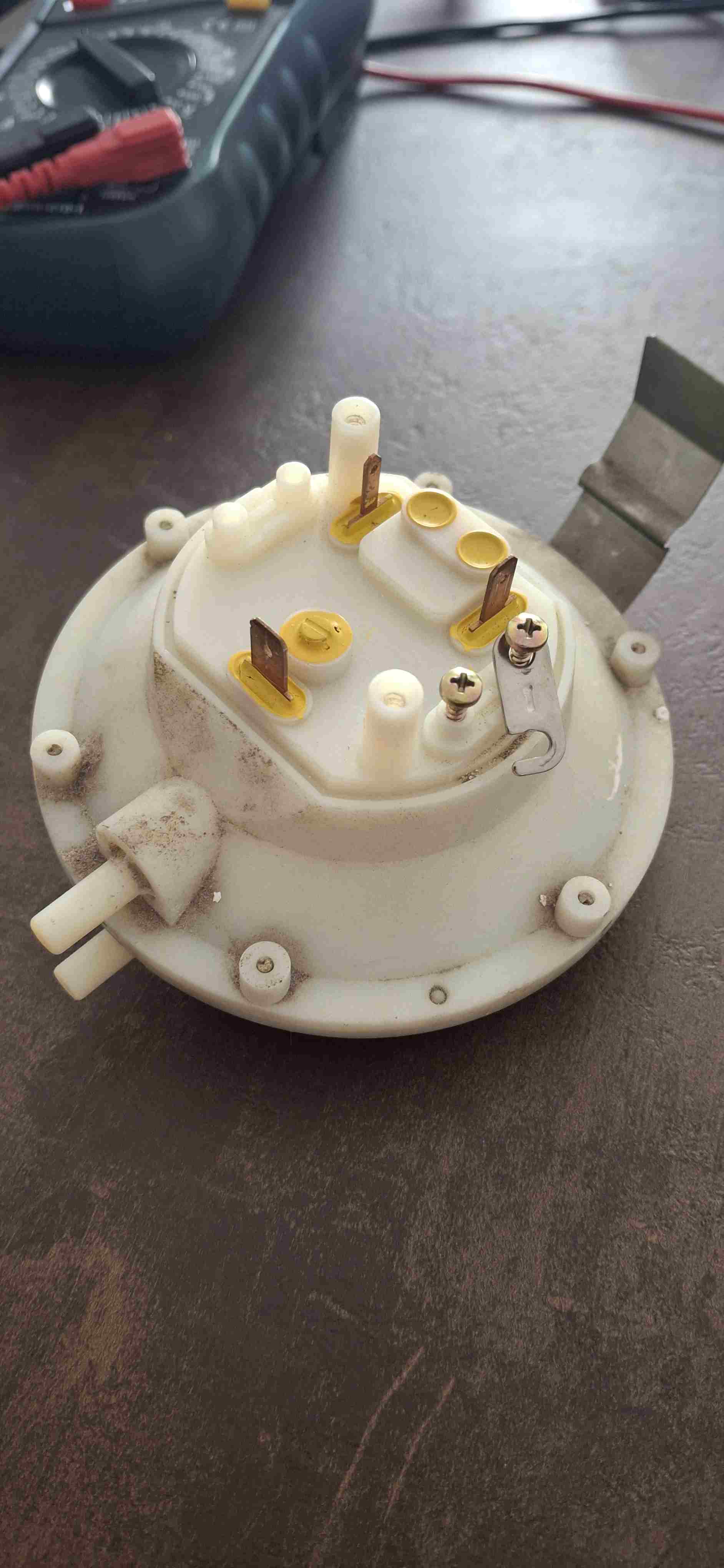

Caldaia junkers ZWR24-2ADE schema elettrico
disne ha risposto a disne alla discussione in Componenti Riscaldamento
I relè funzionano tutti, la scheda è stata controllata e non ha guasti per questo mi sono focalizzato sul pressostato. L'ho smontato e i sui tre connettori superiori non c'è continuità. Se aspiro aria dagli ingressi/uscita allora c'è commutazione e si trova continuità tra i tre contatti superiori. È normale tutto ciò o funziona male? -
alimentatore stabilizzato Zetagi mod.147
Livio Orsini ha risposto a Sergio Blascovich alla discussione in Elettronica Fai da te
Anche a me piace poco, anzi niente. -
Samsung Lt22A300Ew/en. Alimentatore Powernet Modello Pd22A0-Bpnvc
CernusP ha risposto a ic910 alla discussione in Samsung
stesso problema, hai risolto o lo hai buttato ? Io ho provato a cambiare il fotodiodo ma nulla di fatto... -
Luigi Varavallo ha iniziato a seguire Lavatrice Siemens la vasca "saltella"
Lavatrice Siemens la vasca "saltella"
Luigi Varavallo ha inserito una discussione in Lavatrici - Asciugabiancheria
Buongiorno a tutti, possiedo una lavatrice Siemens mod. wm12y749it/23, da 13 anni, qualche settimana fa' ho sostituito i 3 ammortizzatori, ma da qualche giorno, ad un certo punto della centrifuga, la vasca inizia a sobbalzare, come se ricevesse dei colpi dall'interno del cestello. Ho pensato alla crociera o i cuscinetti. La vasca è apribile, ma se ci fosse la possibilità di comprare la vasca completa ad un prezzo umano, preferirei ( ho paura che l'apertura della vasca sia un lavoro troppo complicato da fare a casa). Grazie. -
Alessio Menditto ha iniziato a seguire Consiglio sostituzione lavastoviglie rotta Bosch
Consiglio sostituzione lavastoviglie rotta Bosch
Alessio Menditto ha risposto a rimonta alla discussione in Lavastoviglie
Ragazzi, per non andare fuori tema, che ne dice Rimonta di aprire una nuova discussione sui dubbi della nuova lavatrice, visto che la vecchia Bosch è stata felicemente sostituita? - Oggi
alimentatore stabilizzato Zetagi mod.147
tesla88 ha risposto a Sergio Blascovich alla discussione in Elettronica Fai da te
Mah io lo rifarei con un 7812 e un PNP (meglio 2 in parallelo ma con un paio di resistenze per bilanciarli) come da application note dei regolatori 78xx e sinceramente metterei un bel ponte da 10 o più Amper (per quel che costano...), i diodi parallelati sono una porcata. A me sta cosa del parallelo secco dei componenti, che siano diodi, transistor, ICs piace molto poco. Mi preoccupa anche che non ci sia nessun filtro in uscita per evitare il rientro di RF essendo un alimentatore destinato al mondo dei CB e simili Poi dipende uno cosa ci deve alimentare, se è un autoradio allora chissenefrega della RF -
Consiglio sostituzione lavastoviglie rotta Bosch
rimonta ha risposto a rimonta alla discussione in Lavastoviglie
Ciao, si ho letto qualcosa a riguardo, per questo ho lasciato aperto il giudizio finale. Ma questa macchina ha sensori di torbidità per capire il livello di sporco? Non ho trovato informazioni in merito. Inoltre non capisco se il mio modello ha la nuova funzione di asciugatura che integra anche un sensore di temperatura oppure se abbia il sistema senza sensore. -
Consiglio sostituzione lavastoviglie rotta Bosch
Ganimede77 ha risposto a rimonta alla discussione in Lavastoviglie
Quanti lavaggi hai fatto? Serve attendere un certo numero di cicli perchè l'elettronica si setti su parametri soddisfacenti. -
Consiglio sostituzione lavastoviglie rotta Bosch
rimonta ha risposto a rimonta alla discussione in Lavastoviglie
Ciao a tutti, vi lascio le mie prime considerazioni sulla lavastoviglie Asko appena installata, dopo aver effettuato un paio di cicli con il programma "Universale". 1. Installazione e Montaggio L'installazione è stata decisamente più complicata rispetto alla mia precedente Bosch. Fissaggio pannello anta: Asko prevede l'uso di strisce di velcro adesivo senza dime per le forature. Questo rende il lavoro molto complesso: una volta posizionata l'anta sul velcro, il peso tende a farla scivolare leggermente verso il basso e bisogna fare molti tentativi per metterla allineata. Fissaggio scocca: Una volta allineata la lavastoviglie alle altre basi a porta chiusa, per stringere le viti interne è necessario riaprire lo sportello. Poiché la molla di apertura è molto dura, a ogni apertura la macchina si sposta di quel tanto che basta per far perdere l'allineamento dei fori. 2. Qualità Costruttiva e Gestione degli Spazi Solidità generale: La macchina appare decisamente solida sia all'interno che all'esterno. Ottime le cerniere della porta, fluide nel movimento. Primo e secondo cestello: Molto spazio in altezza tra il primo e il secondo cesto. Questo è dovuto anche al fatto che il cesto inferiore è posizionato più in basso rispetto alla vecchia Bosch, il che rende lo scarico delle stoviglie un pizzico più scomodo. Terzo cestello (posate/utensili): Lo spazio in altezza tra il secondo e il terzo cesto non è sufficiente per ospitare i piatti da frutta del mio servizio. Il terzo cesto ruba inevitabilmente volume utile. Da questo punto di vista avrei preferito la soluzione Smeg, che permette di rimuovere del tutto il terzo cestello all'occorrenza. 3. Prestazioni di Lavaggio e Asciugatura Lavaggio: Il programma Universale ha lavato bene piatti e stoviglie standard. Meno bene le pentole in acciaio posizionate nel primo e secondo cesto. A parità di detersivo (polvere DM), la vecchia Bosch in modalità Automatica lavava tutto senza lasciare tracce. Nel terzo cesto alcuni mestoli sono rimasti sporchi nella parte inferiore (fatto prevedibile, dato che l'acqua arriva dall'alto e non dal basso). Asciugatura e Vapore: La prima fase prevede un estrattore che espelle l'aria calda e umida dalla parte inferiore della porta. Ho notato gocce di condensa sulla bocchetta e l'anta leggermente umida, quindi ho abbassato l'uscita della bocchetta di circa 1 cm per proteggere il legno. Successivamente la porta si apre in automatico, ma a mio avviso lo fa troppo presto, quando all'interno c'è ancora molto vapore caldo. Peccato non si possa regolare questo tempismo da menu. Rumorosità: A sensazione risulta più rumorosa della Bosch, nonostante quest'ultima avesse un valore dichiarato in dB superiore. Non si sente la pompa, ma il picchiettio dell'acqua che sbatte contro le lamiere. 4. Bug Firmware (Assistenza) Ho riscontrato un problema che chiederò all'assistenza: la macchina è dotata di una funzione per azionare la ventola a intervalli regolari ed evitare i cattivi odori a macchina ferma. Nonostante la funzione risulti abilitata nel menu impostazioni, il programma dedicato non compare mai nella lista dei programmi selezionabili. Considerazioni Finali Per ora è una macchina "senza infamia e senza lode". Ad oggi non so dire se valga davvero la pena rispetto a una Bosch che costa circa 400€ in meno. Mi riservo di dare un giudizio definitivo tra qualche altro ciclo di lavaggio. -
PRMC42401 Gruppo Trasformatore Nice
Leone2285 ha risposto a Sidney961 alla discussione in Cancelli elettrici
Quella plastichina nera può risultare bombata anche se il condensatore è integro. -
Stefano Dalmo ha iniziato a seguire Impianto idrico vaso espansione
Impianto idrico vaso espansione
Stefano Dalmo ha risposto a cayprose alla discussione in Impianti (Idraulica)
Si -
Impianto idrico vaso espansione
cayprose ha risposto a cayprose alla discussione in Impianti (Idraulica)
grazie quello a ingresso pompa è una valvola di non ritorno ? -
PRMC42401 Gruppo Trasformatore Nice
Sidney961 ha risposto a Sidney961 alla discussione in Cancelli elettrici
Ti giro alcune foto. Volevo provare il trasformatore mettendo in serie due lampade auto da 12v per escludere che il trasformatore abbia qualche problema. Il condensatore elettrolitico quello grosso mi sembra leggermente bombato. Per provarlo lo devo dissaldare? Provandolo su ohm vedo che si carica alzando piano piano la resistenza. sai se esistono degli schemi di questa scheda? grazie -
fisica ha iniziato a seguire Problema con Manopola forno e microonde Whirlpool: salta numeri
Problema con Manopola forno e microonde Whirlpool: salta numeri
fisica ha risposto a Marty85 alla discussione in Forni - Microonde - Cucine
di solito una spruzzata di pulitore contatti NON OLEOSO e successiva asciugatura con aria non troppo calda, scheda a riposo qualche ora, ottiene effetti, senza rischiare di smontare e rompere tutto. Gli encoder non sono fatti per essere aperti, e il fatto che entrambe le macchine abbiano lo stesso problema fa optare a questioni di unto e umidità da cucina -
Aiuto per jukeboxe convertito
Dumah Brazorf ha risposto a Angel1682 alla discussione in Elettronica generica
ma se la batteria tampone è saldata e sta facendo danni alla scheda cos'è che stacchi 5minuti? -
Videocamera Terraneo TC90. Chiedo aiuto per una sua riparazione o sostituzione con altro modello compatibile (anche marca diversa).
lastway ha risposto a lastway alla discussione in Citofoni, videocitofoni e intercomunicanti
Grazie per l'intervento. Nel manuale tecnico parla di: 17 volts half-wave power supply for pre-heating resistance Ho verificato meglio e il tester mi evidenzia una tensione di 11,60 Vdc circa solo a riposo. Infatti, nel momento in cui arriva la chiamata, la tensione si azzera (presumo per non creare interferenze termiche con il video), per poi riprendere come scadono i 60 secondi di accensione. Quindi, sostanzialmente, salvo il momento della chiamata, è sempre sotto tensione. Anche io pensavo di isolarla perché nel vecchio scatolotto ho visto che ha deformato un pochino la lingua di plastica usata come separatore tra la camera e la resistenza, però, da ignorante, non escludo che contribuisca ad accelerare il processo di invecchiamento della camera facendola lavorare a temperature più alte dello standard. Pensavo anche di inserire il termostato esternamente allo scatolotto in plastica della telecamera o di attaccarlo alla struttura di alluminio in cui è incassato il citofono. Sicuramente, entrambi i sistemi non misurerebbero la temperatura reale presente all'interno, nel vano della camera. Però l'idea di isolare la resistenza è più forte e, se mai la condensa dovesse avere la meglio, si ricollegherà e pace... -
Motore cancello braccio articolato due ante senza necessità di battente di arresto ferma ante
Filippo9 ha risposto a Filippo9 alla discussione in Cancelli elettrici
Ciao Roby e grazie per la rispota: i cardini sono centrali, quinid ad una distanza di circa 25cm dall'angolo del pilastro e ti confermo che l'automazione necessaria è a braccio articolato. Ho controllato Roger, Came, faac, roger e cft e con il classico braccio fisso non ci stiamo con le misure/angoli. Dovrei scavare il pialstro per fare in modo che il braccio fisso lavori con la giuta angolazione. Per ogni singola anta siamo sui 100Kg. Grazie 1000. Filippo -
Aiuto per jukeboxe convertito
tesla88 ha risposto a Angel1682 alla discussione in Elettronica generica
Inizierei a rifare queste saldature su quelli che sembrano dei connettori. Chi le ha fatte era del mestiere ? Fanno davvero pena Inoltre ci sono parecchie altre saldature che sembrano "scarse" ... non so se è un effetto delle foto ma sembrano tutte povere di stagno, sembra un miracolo che possa funzionare. Andrebbero controllate tutte. La batteria tampone sembra aver perso "acido" e potrebbe aver corroso qualche pista Altra cosa, controllerei che gli integrati siano inseriti bene negli zoccoli - jukebox =vibrazioni P.S. Quando si apre un thread, ma in generale per farsi capire, l'uso della punteggiatura può fare la differenza tra ottenere o meno una risposta. -
Stefano Dalmo ha iniziato a seguire Perdita acqua caldaia Elco Thision Mini e Lavastoviglie Indesit non risponde ai comandi
Lavastoviglie Indesit non risponde ai comandi
Stefano Dalmo ha risposto a stefanoccc alla discussione in Lavastoviglie
Concordo 👍 -
Perdita acqua caldaia Elco Thision Mini
Stefano Dalmo ha risposto a furio75 alla discussione in Guasti/Problemi Riscaldamento
La perdita va eliminata , se aumentasse , potrebbe schizzare su parti elettroniche e fare danni -
Problema con Manopola forno e microonde Whirlpool: salta numeri
Nik-nak ha risposto a Marty85 alla discussione in Forni - Microonde - Cucine
Se non trovi il singolo encoder da sostituire, la mossa della disperazione, prima di acquistare una scheda nuova, è quella di aprire l' encoder(sempre che sia possibile), verificare lo stato dei contatti, pulire con spray per contatti, ed eventualmente piegare leggermente i contatti striscianti, richiudere il tutto ed incrociare le dita. -
Videocamera Terraneo TC90. Chiedo aiuto per una sua riparazione o sostituzione con altro modello compatibile (anche marca diversa).
Microchip1967 ha risposto a lastway alla discussione in Citofoni, videocitofoni e intercomunicanti
Personalmente ti direi di verificare se la telecamera è costantemente alimentata a riposo o se viene alimentata solo quando c'è la chiamata. Nel primo caaso potresti anche escludere la resistenza in quanto il calore prodotto dall'elettronica potrebbe bastare come anticondensa Nel secondo caso invece la lascerei comunque attiva Visto gli spazi ridotti, l'inserimento del termostato lo porterebbe a lavorare in continuazione.Avresti solo deli vantaggi durante l'estate.E comunque non penso proprio che sia stata la cuasa del guasto -
SarSystem ha aderito alla comunità
Ah be.... di questi "clienti" li ho anch'io.....
Problema con Manopola forno e microonde Whirlpool: salta numeri
Marty85 ha risposto a Marty85 alla discussione in Forni - Microonde - Cucine
grazie mille. Leggendo di qua e di là mi sembrava che il problema potrebbe essere quello e con la sost. dell'encoder potrebbe risolversi... Vediamo se ci saranno altri suggerimenti. -
PWM per motore CC con optoisolatore 12V cc 320Vcc
NovellinoXX ha risposto a NerioTercon alla discussione in Elettronica generica
Io rivedrei l'alimentazione del NE555 adottando un classico trasformatore 230/12V e successiva stabilizzazione con 78xx; Così com'è, quel tipo di alimentazione rende inutile l'adozione dell'optoisolatore in quando non c'è separazione galvanica. Rivedrei anche il circuito del NE555 per avere la possibilità di variare il Duty-Cycle e quindi la velocità del motore. Così com'è il duty-cycle è al 50% e avresti sul motore una tensione RMS di oltre 150V Ho qualche dubbio sul pilotaggio del MOS perchè generalmente viene usata la configurazione dell'optoisolatore in "Emitter follower", però se tu dici che in origine era così...... Inoltre devi prevedere un fusibile a monte del motore e un efficace filtro EMI in ingresso della AC. Domanda: in origine erano previsti sensori di velocità sul motore?
