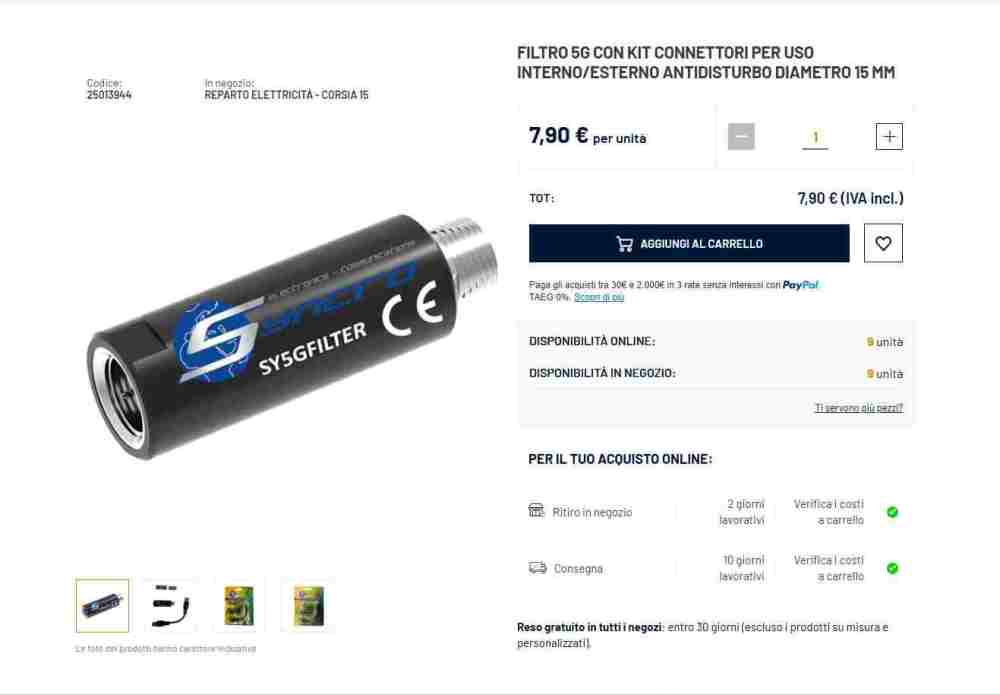

Ricezione di canali che vanno e vengono.
remo rigamonti ha risposto a remo rigamonti alla discussione in Impianti TV
caldaia Vaillant Tecnoblck VCW 280 E problema acqua sanitaria
adrobe ha risposto a lente alla discussione in Guasti/Problemi Riscaldamento
avevi scritto questo, da che si deduceva che non c'era un problema sul micro del commutatore idraulico -
Da ex camperista, con un terzo/metà dei soldi preferisco un piccolo gruppo elettrogeno a benzina silenziato, autonomia "illimitata". Quelli che dici tu sono belli, con la App che fa "cool", però pesano un pacco, costano un botto e quando sono scariche ti serve la 220 per caricarli. Il pannello solare per caricarlo è uno specchietto per le allodole.
- Oggi
Ricezione di canali che vanno e vengono.
snipermosin ha risposto a remo rigamonti alla discussione in Impianti TV
Fai anche la prova di staccare il cavo dell'antenna dalla centralina e collegarlo direttamente ad una tv, se ne hai una piccola puoi portarla direttamente vicino al centralino così non dovrai fare giunti, in pratica solo cavo antenna e tv. Fatto questo fai una ricerca e controlla se gli stessi canali danno ancora noia. Se la tv è provvista del menu tecnico con barre di segnale e qualità è ancora meglio; in questo caso facci sapere livello e qualità dei canali capricciosi. -
Stefano Dalmo ha iniziato a seguire Rex Techna TT8E - All'avvio non parte e va in blocco
Rex Techna TT8E - All'avvio non parte e va in blocco
Stefano Dalmo ha risposto a Igormaiden alla discussione in Lavastoviglie
Se lo fa già da quando metti in moto , sarà certamente la pompa di lavaggio , visto che fa anche da pompa di scarico e va sostituita se fa rumore , si saranno rotti i cuscinetti per problemi al premistoppa . potrebbe anche essere in perdita il condensatore , ma il problema serio è il motore rumoroso , magari smontando il motore cambi pure il condensatore . -
nemozx ha aderito alla comunità
Ricezione di canali che vanno e vengono.
remo rigamonti ha risposto a remo rigamonti alla discussione in Impianti TV
Ok, ti ringrazio, ne comprerò uno e provo. Grazie ancora. -
Videocitofono Comelit Bravo
GiovanniZ ha risposto a GiovanniZ alla discussione in Citofoni, videocitofoni e intercomunicanti
Ecco un a foto della pulsantiera esterna con rimossa la cornice. Come vedete la scatola nera è fissata solamente con una vite nella parte superiore centrale , sembra tra le altre cose una vite per legno di grosse dimensioni e provando ad avvitare o svitare sembra bloccata. Con quale tipo di videocitofono se non il Comelit Quadra Wi fi lo sostituireste per avere il minor tipo di problemi dall'aspetto della muratura e la maggior compatibilità con quello esistente , rendendo cioè il lavoro più semplice ? Grazie -
Ricezione di canali che vanno e vengono.
ALLUMY ha risposto a remo rigamonti alla discussione in Impianti TV
Esatto. In pratica questi filtri attenuano fortemente le frequenze passate agli operatori mobili, oltre i 700MHz, che per come sono modulate danno molto fastidio agli amplificatori e alle TV, dando il problema degli squadrettamenti fino alla "scomparsa" dei segnali TV. -
Ricezione di canali che vanno e vengono.
remo rigamonti ha risposto a remo rigamonti alla discussione in Impianti TV
Ciao, ti ringrazio. Per la direzione dell'antenna ho seguito Il sito che mi hai indicato e ho puntato nelle varie direzioni indicate, e la ricezione e possibile solo da una direzione. Il mio vicino ha l'antenna puntata nella stessa direzione, ti ringrazio. Perdonami ora per le domande da incompetente. Ho cercato in rete cosa non i filtrini e ho intenzione di provarlo dato la poca spesa. Presumo che dovrei metterlo sul cavo di entrata prima che entri nell'amplificatore. E' corretto? Grazie in anticipo. -
caldaia Vaillant Tecnoblck VCW 280 E problema acqua sanitaria
lente ha risposto a lente alla discussione in Guasti/Problemi Riscaldamento
Buongiorno, finalmente sono riuscito a risolvere il mio problema, dopo aver fatto la manutenzione al gruppo acqua e regolato la portata agendo sulla vite specifica, il problema rimaneva uguale, allora leggendo qua e la su internet ho trovato qualcuno che consigliava la sostituzione del commutatore idraulico codice 012646, ho provato e ora funziona tutto alla perfezione. -
ALLUMY ha iniziato a seguire Ricezione di canali che vanno e vengono.
Ricezione di canali che vanno e vengono.
ALLUMY ha risposto a remo rigamonti alla discussione in Impianti TV
Può essere che hai disturbi dall'LTE. Una cosa da fare subito è inserire un filtrino LTE 4/5G in ingresso al centralino, e vedere se già così migliora. Sul sito otgtv ci sono le tabelle dei canali ricevibili suddivise per zone. Prova a darci un'occhiata per valutare se è indispensabile una seconda antenna, poi vediamo. Ciao -
Sty ha iniziato a seguire Programmazione a Banco Scheda Came ZL65
Buongiorno a tutti, è la priva volta che partecipo e mi scuso anticipatamente se non sarò "corretto" Per la prima volta ho acquistato, su richiesta del cliente, una motorizzazione Came per cancello a battente con la scheda ZL65 e motori AXI20DGS Pensavo di fare alcune programmazioni a banco e, alcune sono andate a buon fine mentre i telecomandi non sono stati riconosciuti. Chiedevo se era necessario far fare prima l'autoapprendimento della taratura corsa una volta installato e poi la programmazione o poteva essere un difetto della scheda o della sezione AF. La scheda AF è una AF43S / AF868 - V2 e i telecomandi sono dei TOP44RBN Grazie mille
Rex Techna TT8E - All'avvio non parte e va in blocco
Igormaiden ha inserito una discussione in Lavastoviglie
Buongiorno, come da titolo ho questo problema, quando faccio partire il lavaggio la lavastoviglie emette un rumore sordo per 3 o 4 volte e poi va in blocco, per farla partire devo rifare la procedura un sacco di volte (10-15-20 dipende dalle volte), poi ad un certo punto si sblocca e parte completando il programma, questa cosa non succede sempre, diciamo 1 volta su 5, quando parte però è decisamente rumorosa, questo sempre. La lavastoviglie ha i suoi anni, è del 2001, sono aperto a qualsiasi suggerimento/consiglio. Grazie Igor -
Tv lg 47lx9800 ,main eax62116803/0 ,le bobine degli altoparlanti sono interrotte e non c'e audio da tutte le uscite
mistertv ha risposto a inossidabile alla discussione in LG - Goldstar
L'audio è inviato in forma digitale (sda e scl) dal processore agli NTP7000, in uscita di questi lo puoi verificare normalmente. In cuffia hai audio? Se si allora valuta di sfruttarlo e montare un piccolo ampli a parte da sistemare all'interno del tv. -
Credo intenda un apparecchio così.
Igormaiden ha aderito alla comunità
remo rigamonti ha iniziato a seguire Ricezione di canali che vanno e vengono.
Ciao a tutti, ho l'antenna tv sul tetto con un solo "braccio" con il cavo che finisce nell'amplificatore che serve 6 uscite su due piani tramite un unico cavo e a volte alcuni canali non si vedono, in particolare rai storia, rai movie, mediaset canale 20 e alcuni canali minori: tv bergamo telecity. A volte li ricevo ma ho notato che non dipende dal tempo atmosferico. L'impianto è vecchio di 40 anni ma il tecnico che ha installato l'antenna due anni fa circa ha detto che la ricezione è buona e pure i cavi sono in buona condizione. Qualche giorno fa con un amico ho provato a ruotare l'antenna in direzione delle tre traiettorie dove sono puntate varie antenne dei miei vicini. La mia riceveva il segnale sono da una direzione, quella indirizzata dall'antennista. Chiedo se sia possibile aggiungere una nuova antenna puntata su altri ripetitori ed eventualmente collegare il cavo all'amplificatore. Non è una cosa grave non vedere alcuni canali ma vorrei trovare una soluzione; se qualcuno avesse suggerimenti e consigli ben vengano. Non vorrei chiamare l'antennista per un rimedio forse alla mia portata. Allego foto amplificatore. Grazie
Ma le strette sono tutte cinesi.
Ring intercom e chiamata fantasma su elvox
Ggiovanni ha risposto a MikeC alla discussione in Citofoni, videocitofoni e intercomunicanti
Sinceramente no ma prova a vedere con un tester affidabile cosa arriva ai capi dei cavi che vanno a C6 e C7 quando tuo fratello accende la luce -
Devi essere piú preciso. Per powerbank di solito s'intende una batteria portatile da 5v per i cellulari, invece sembra che cerchi un inverter che fornisca la 230VAC monofase. Quanto è la potenza in watt dell'elettroutensile più potente che vuoi usare???
Livio Orsini ha iniziato a seguire La batteria monopattino non prende la carica , verifiche? e Possibile reset Fault su Micrologix 1400
Possibile reset Fault su Micrologix 1400
Alessio Menditto ha risposto a shark2 alla discussione in Rockwell Automation - Allen Bradley
Mino il nostro amico non entra in forum dal 2020, ti conviene aprire una nuova discussione. -
Tester led autocostruito
Livio Orsini ha risposto a sebastiano58 alla discussione in Elettronica generica
Prima di scrivere una risposta nella finestra dell'editor premi "Ctrl+z", così cancella quello che c'è nella memoria della finestra. -
La batteria monopattino non prende la carica , verifiche?
Livio Orsini ha risposto a marchinovis alla discussione in Elettronica Fai da te
Perchè anche quelle che avevano ancora un poco di carica resisdua, si sono scaricate. Quasi certamente alcune celle sono giunte a fine vita. Credo che dovrai sostituire il pacco batterie. -
regolatore di tensione 23/28 vdc con tiristori
Livio Orsini ha risposto a fedino alla discussione in Elettronica generica
È difficile trovare regolatori monofasi totalcontrollati, non si usano più. Forse ti conviene cercare di riparare la vecchia elettronica di controllo. -
Alimentatore bicicletta elettrica
Livio Orsini ha risposto a Cubo84 alla discussione in Elettronica generica
100µF - 200µF Il valore non è critico. -
Consigli per acquisto nuova lavatrice
UABC80 ha risposto a giulio2014 alla discussione in Lavatrici - Asciugabiancheria
Sono possessore da sempre di lavatrici a carica dall'alto per motivi di spazio (ho un bagno più lungo che largo coi sanitari posizionati in modo che è impossibile aprire completamente l'oblò di una macchina a carica frontale) e per lo spazio non sfruttabile del coperchio sono riuscito a organizzarmi… anche perché sarebbe meglio lasciarlo sempre aperto per evitare che la vasca diventi un parco divertimenti per muffe e batteri. Regola questa che vale anche per un oblò, non ci si scappa! Ovviamente parlo per quello che è la mia esperienza e non voglio insegnare niente a nessuno, però un pensierino a una carica dall'alto lo farei 😉
