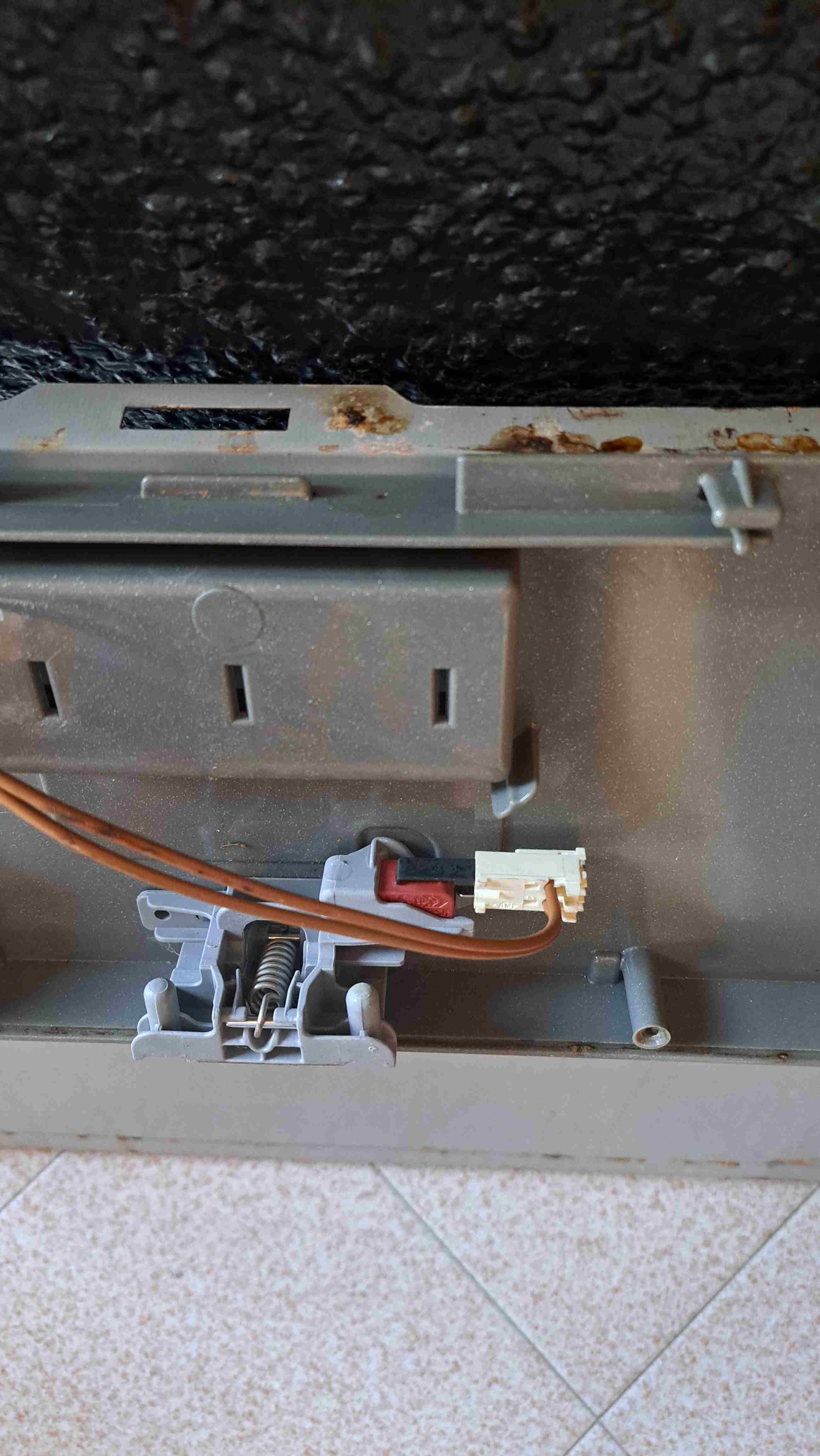

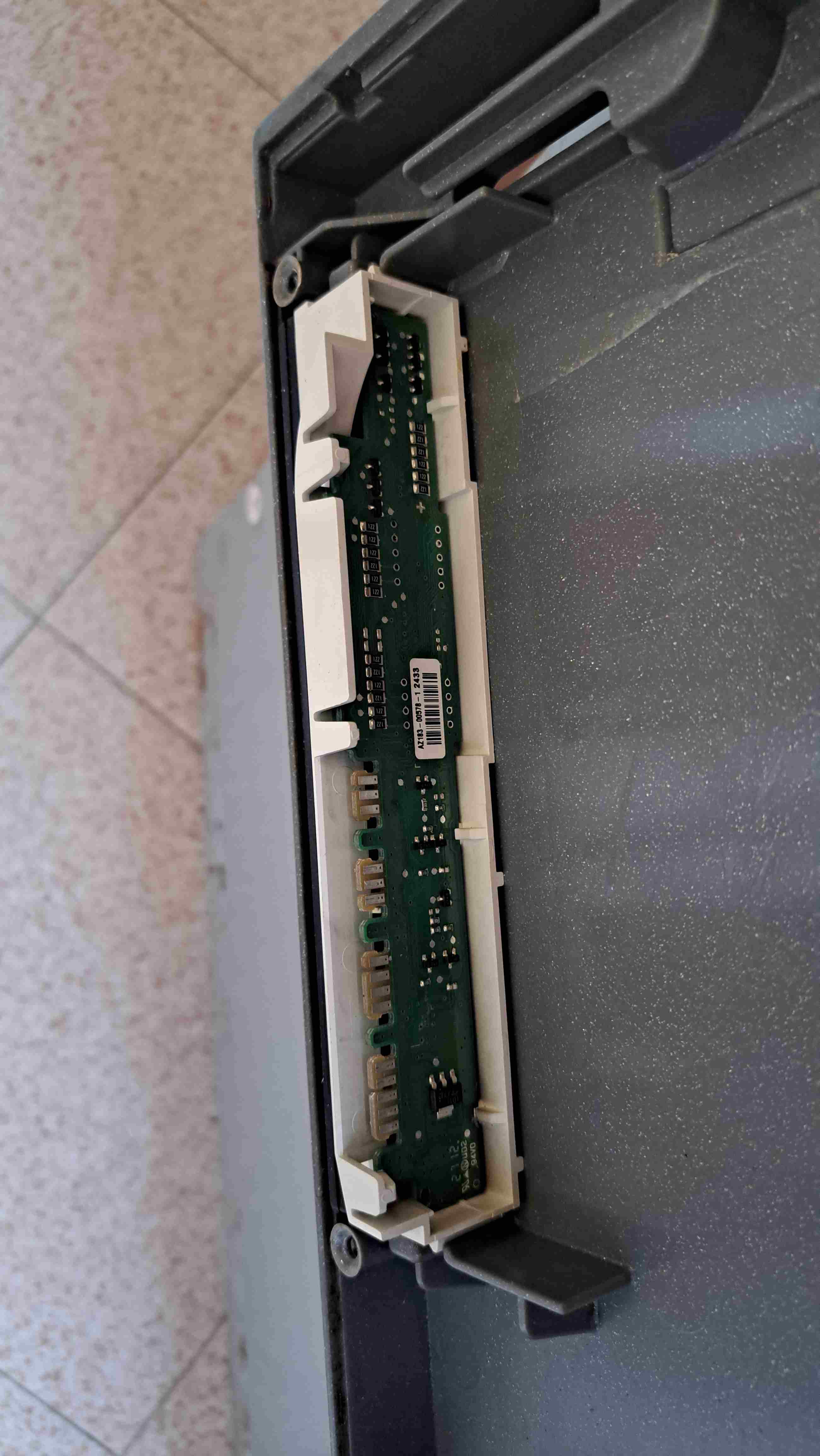

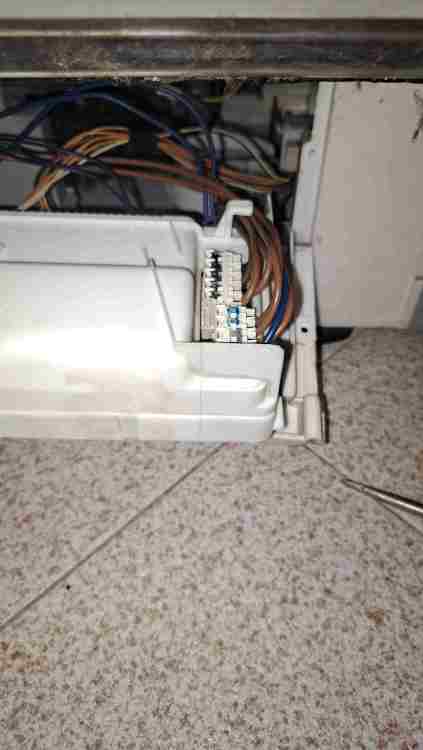

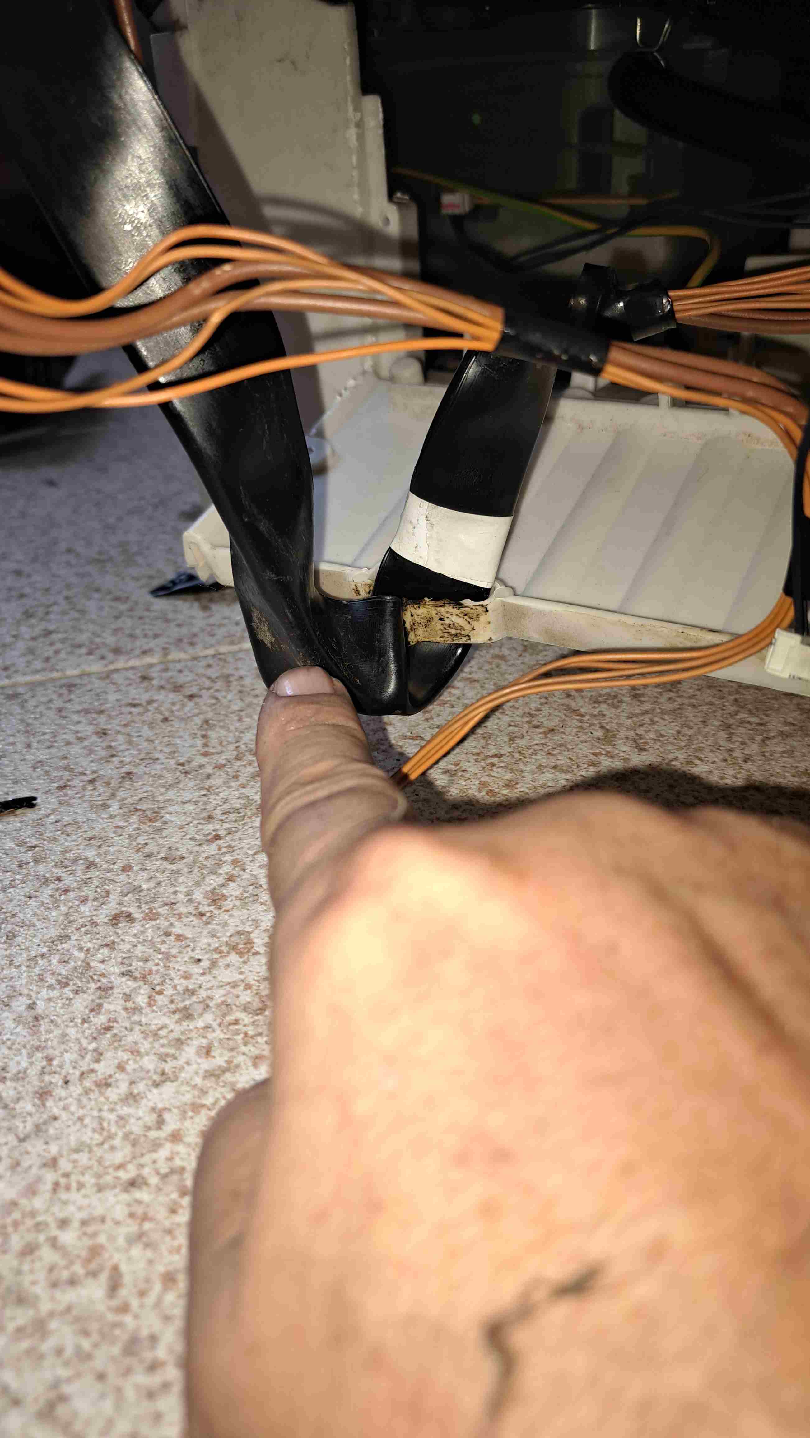

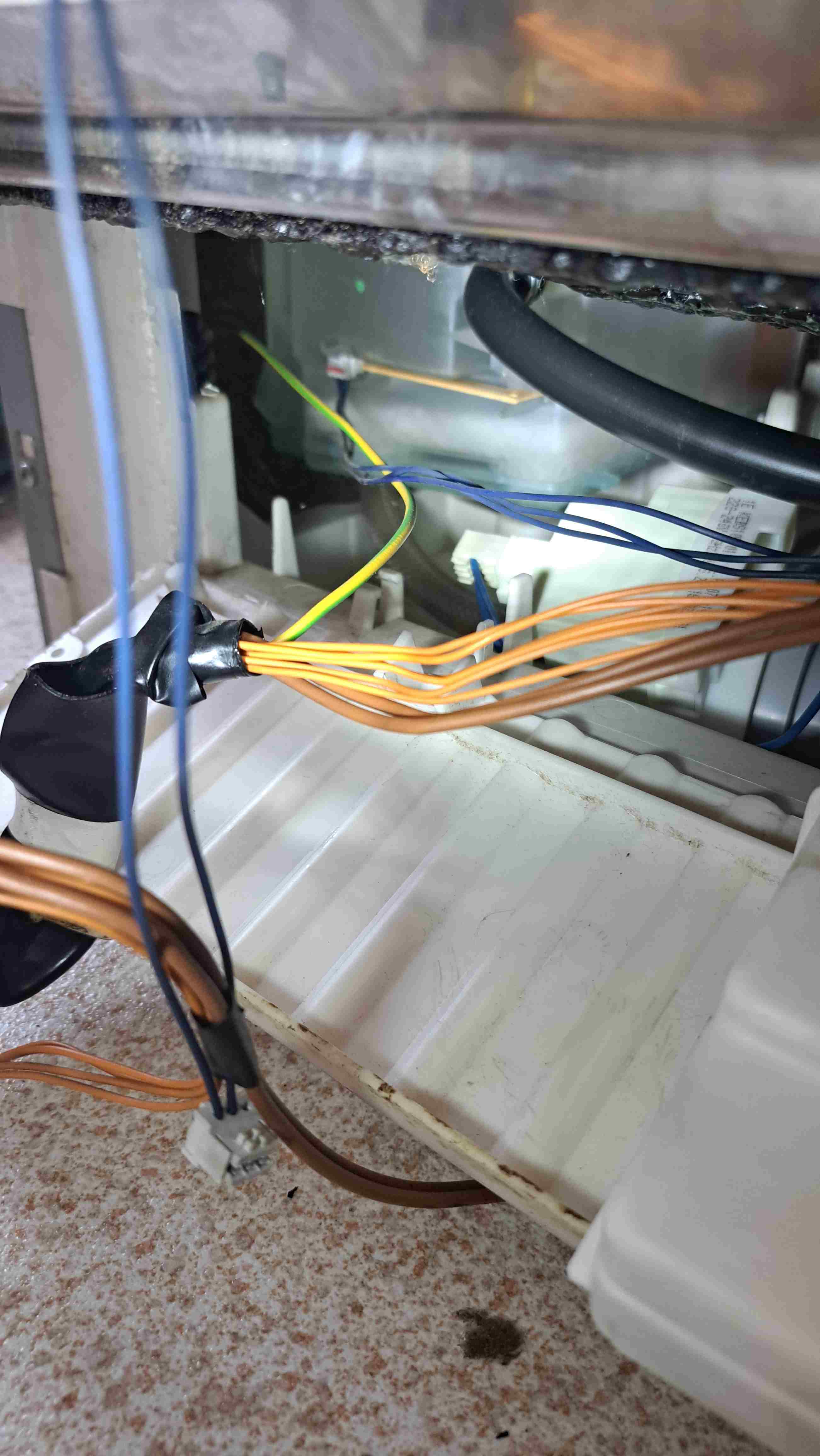

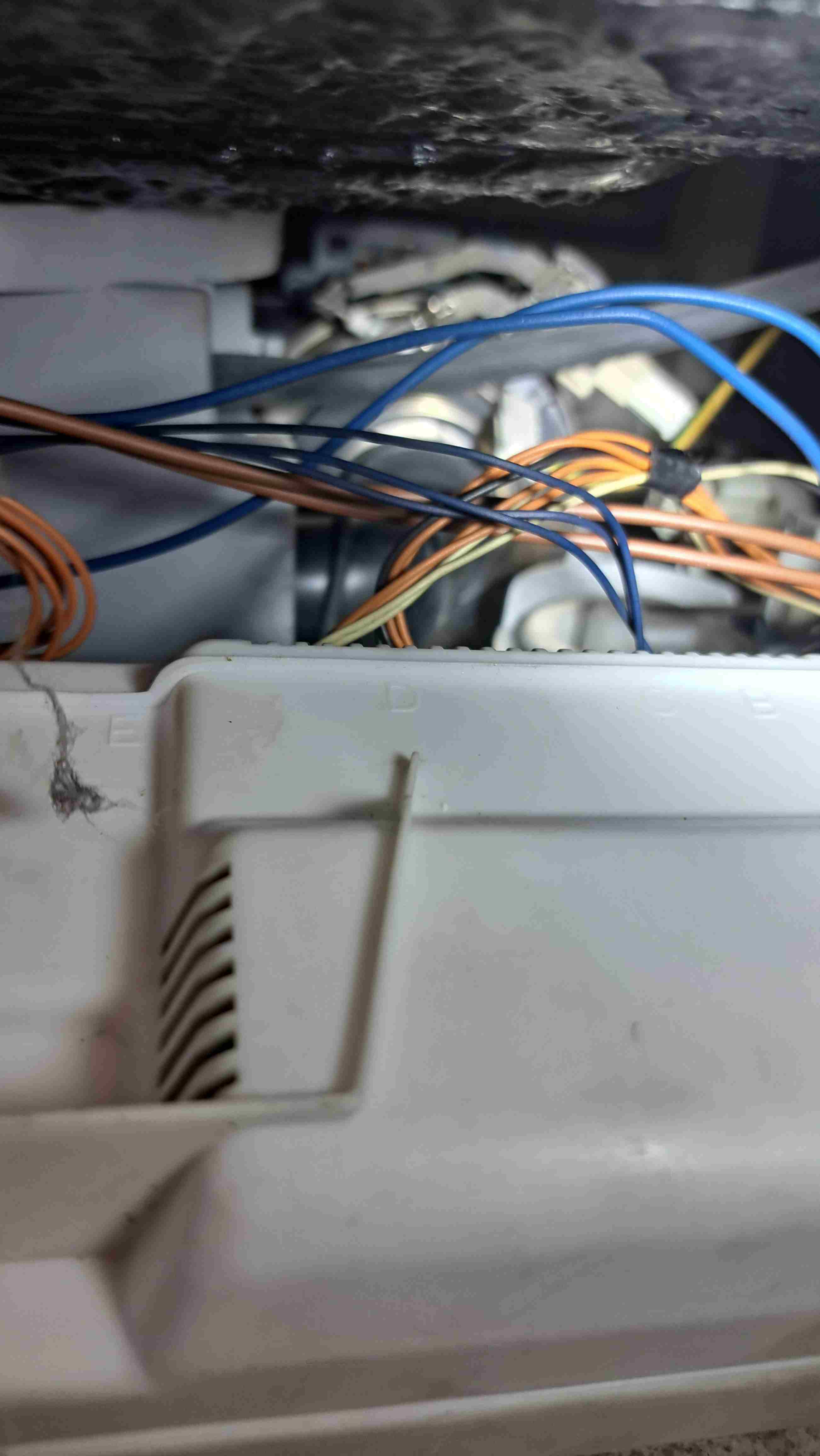

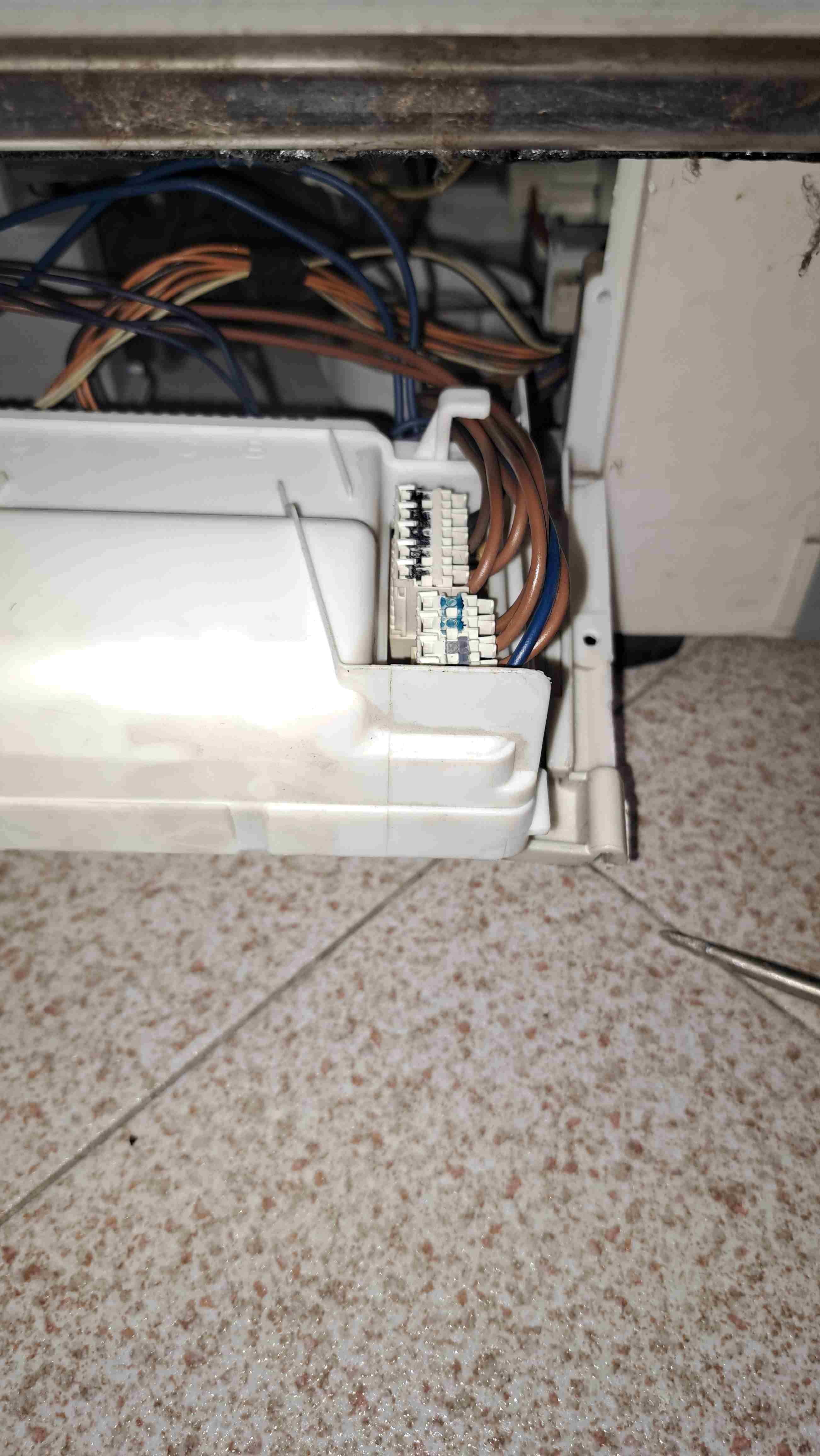

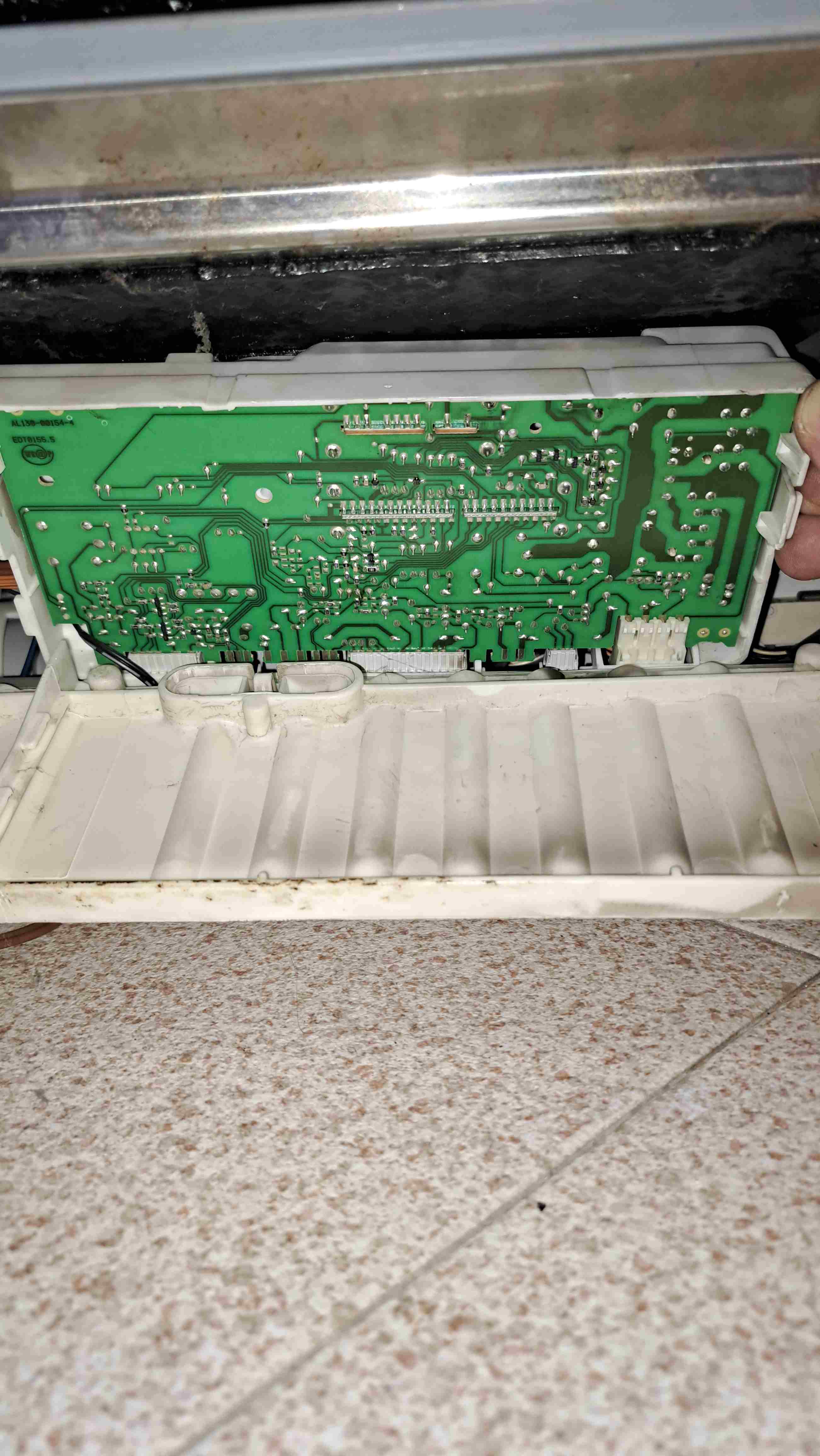

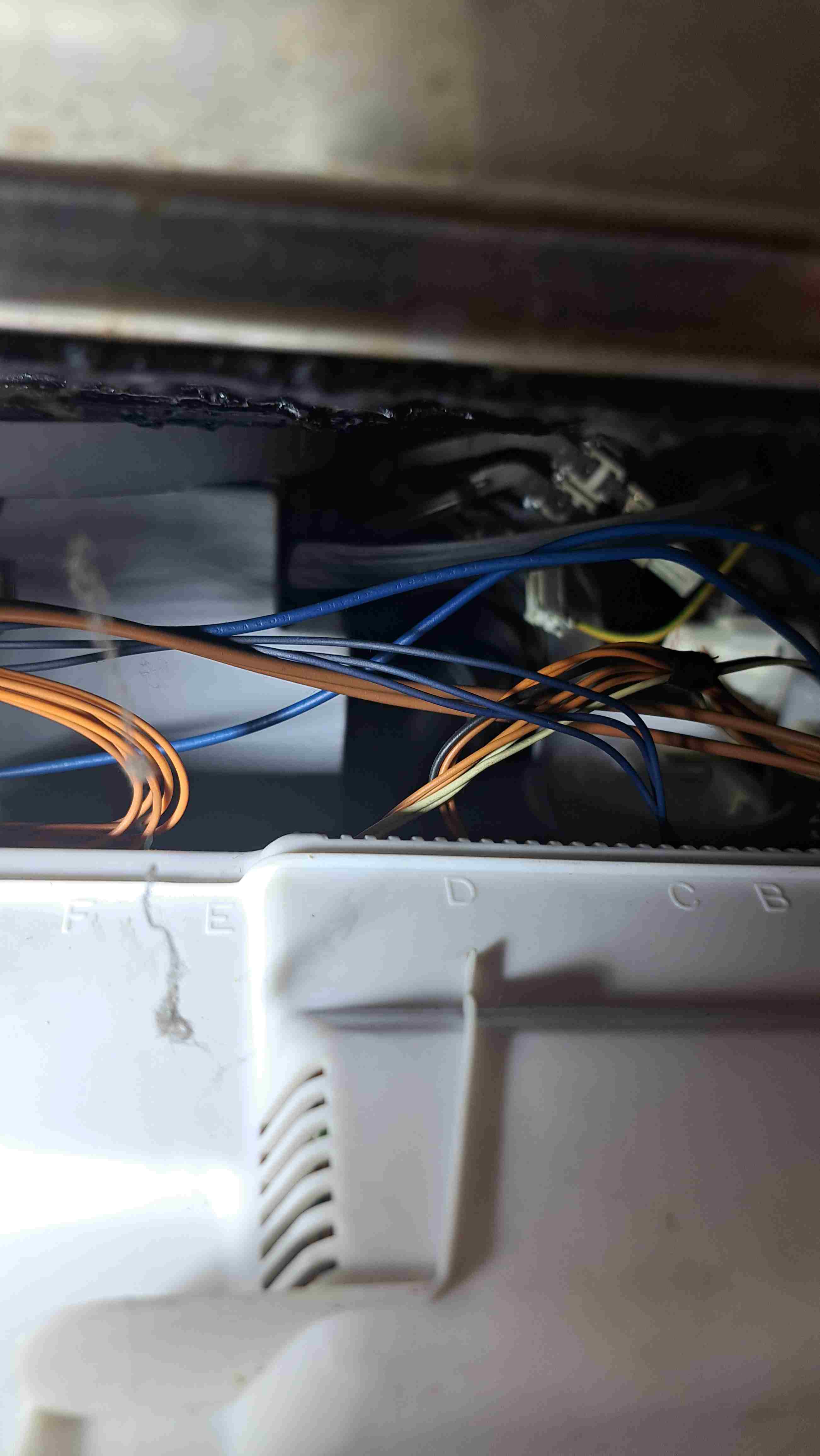

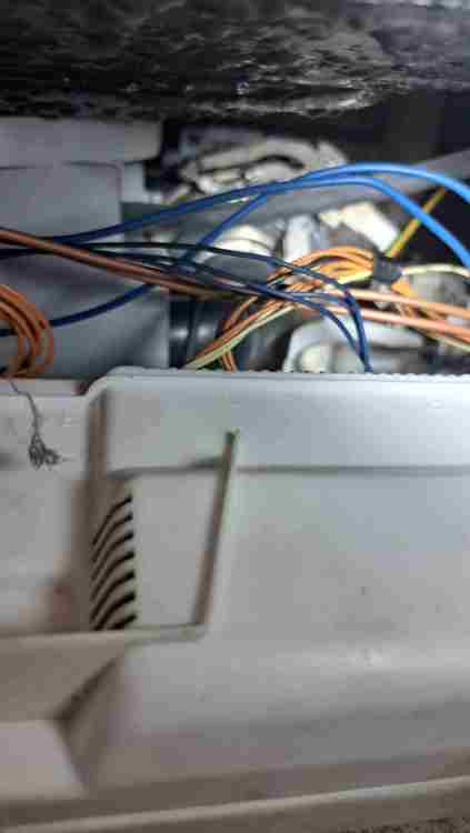

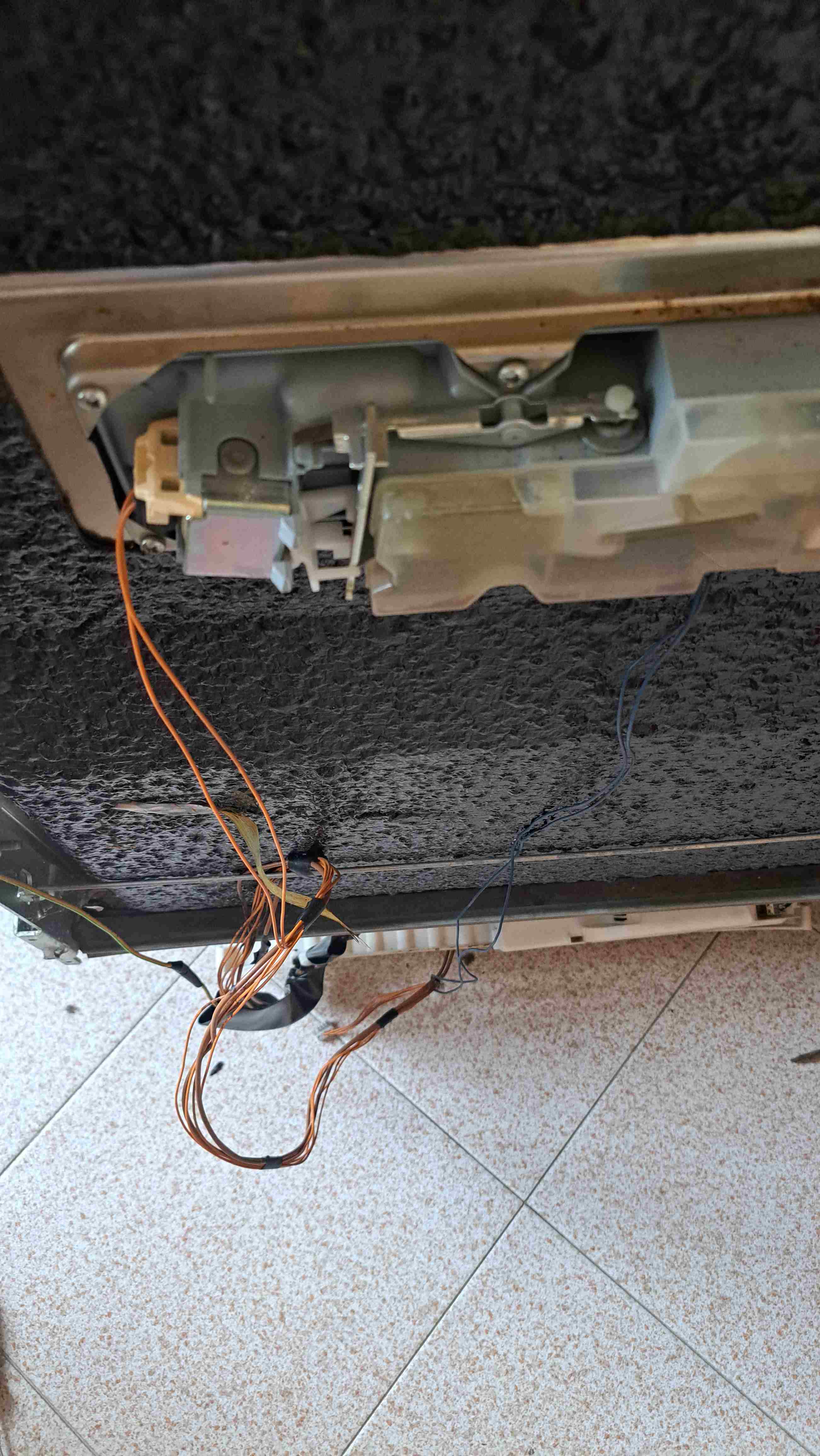

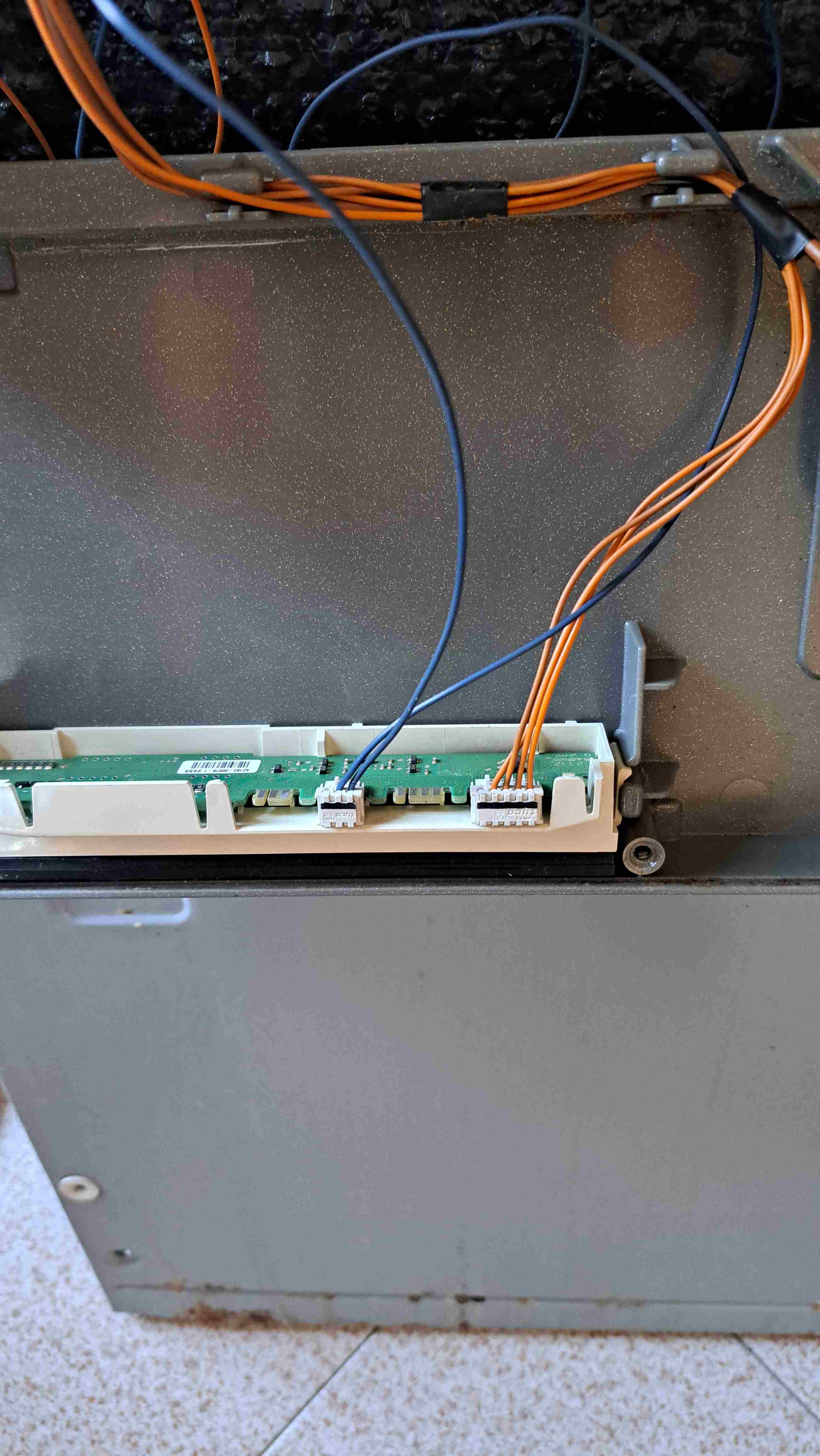

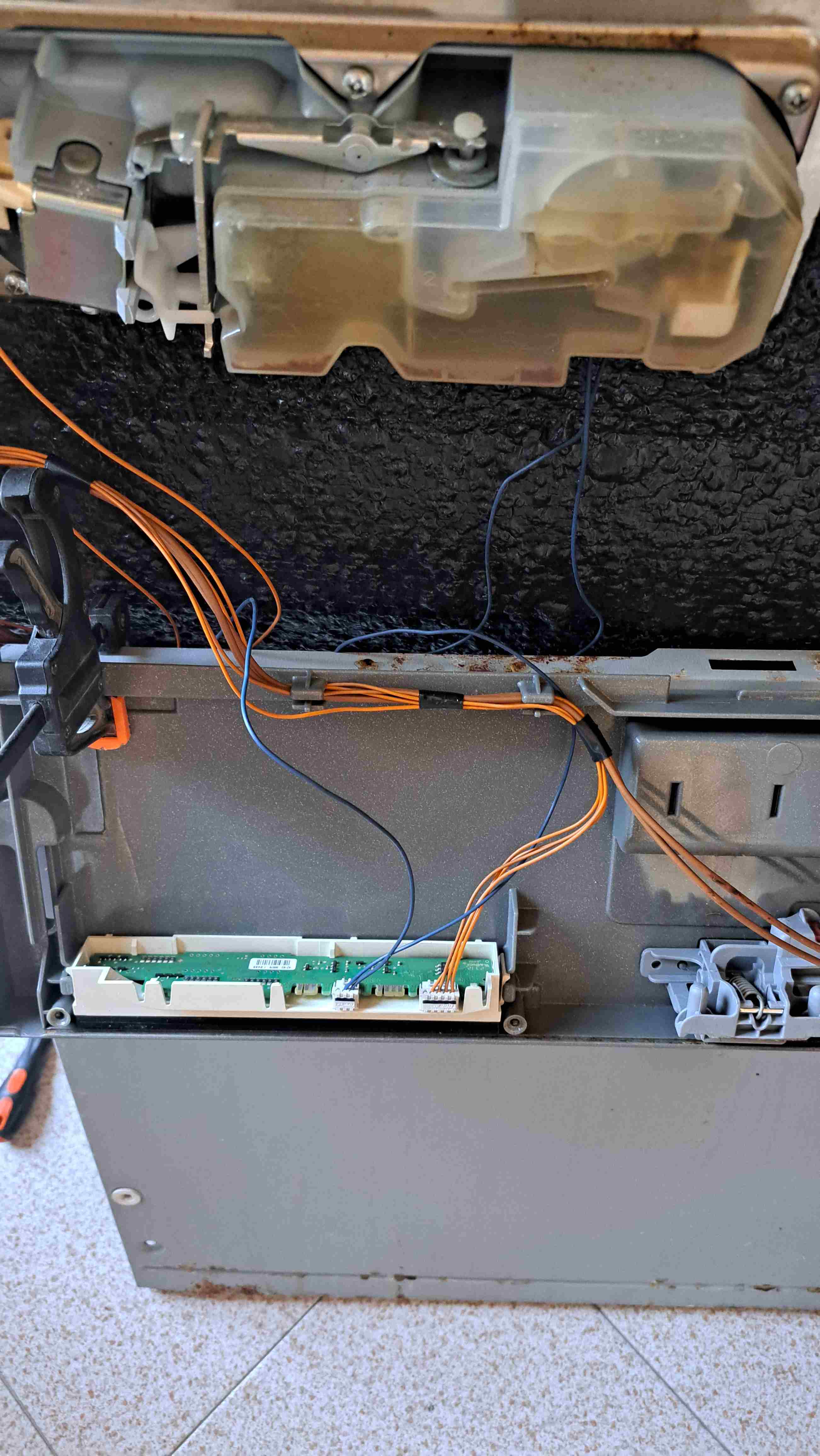

Marca/modello lavatrice
Lockeid ha risposto a and.1974 alla discussione in Lavatrici - Asciugabiancheria
Già solo dalle manopole è una Zerowatt molto datata. Un fornitore, in particolare, si è fatto riprodurre anche i soffietti oblò che in un periodo non si trovavano più. Se funziona ti suggerisco di tenerla. In caso contrario sono macchine ancora riparabili. Ciao -
Alla fine sei riuscito nell'intento oppure hai abbandonato il tutto?
Alessio Menditto ha iniziato a seguire Primo no-frost Miele KFN 4375 CD e primi dubbi su rumori e strano adesivo posteriore
Primo no-frost Miele KFN 4375 CD e primi dubbi su rumori e strano adesivo posteriore
Alessio Menditto ha risposto a Honig alla discussione in Frigoriferi - Congelatori
Negli anni, quando tante volte si è parlato di rumorosità, molte volte è finita male: io ho sentito la tua registrazione, effettivamente si sente, ma dove hai fatto la registrazione? A che distanza eri? Dal divano in sala lo senti? Quello per me è il classico rumore di un compressore che sta funzionando, purtroppo con la tecnologia inverter praticamente funziona H24 (io personalmente sono contrario agli inverter), ma la componente psicologica è fondamentale. Se hai registrato il suono a 3 metri è un conto, se l’hai registrato a 2 cm è un altro conto. -
consiglio su produzione acqua calda sanitaria con fotovoltaico
click0 ha risposto a sardic alla discussione in Fotovoltaico
I sistemi costano circa uguale (2x18 & UE + acs integrata) (2x18 con boiler a pompa di calore) solo che le opere annesse sono diverse (un conto è far passare il tubo del condizionamento, un conto sono i canali del boiler a pompa) e il boiler della prima soluzione è meno rumoroso Il boiler acs risulta in parallelo alla sezione calda quindi al condensatore esterno in condizionamento o come uno split aggiuntivo in fase riscaldamento -
fisica ha iniziato a seguire Primo no-frost Miele KFN 4375 CD e primi dubbi su rumori e strano adesivo posteriore
Primo no-frost Miele KFN 4375 CD e primi dubbi su rumori e strano adesivo posteriore
fisica ha risposto a Honig alla discussione in Frigoriferi - Congelatori
Non si capisce se è un inverter o un classico. Comunque se ci sono dopo 2 giorni questi problemi, farei intervenire il CAT, se non addirittura chiedere la sostituzione. -
Pareri dimensionamento impianto canalizzato
aungelo ha risposto a aungelo alla discussione in Impianti Climatizzazione
Sì il sistema è stato studiato proprio per avere temperatura costante in tutta la casa e rimanere acceso h24, e questa è stata una mia scelta perchè preferisco avere temperature uguali ovunque. Per il discorso dell'impianto a pavimento purtroppo non era possibile, per questo ho optato per il canalizzato. Per quanto riguarda il dimensionamento vorrei capire se ha senso il discorso di rimanere al limite nelle pochissime ore veramente fredde, utilizzando appunto il surplus della potenza massima su quella nominale, in modo però da avere un miglior confort nella quasi totalità delle giornate. Ho paura che mettere una macchina più grande sia poi penalizzante a livello di rumore, velocità dell'aria e frequenza di on/off che porterebbero a perdere i vantaggi del canalizzato. Mi piacerebbe molto sentire il parere di qualcuno che abbia installato canalizzate con macchine di queste dimensioni, o magari di chi le abbia in casa propria. - Oggi
Ariston Hotpoint LFT 216A
Cipriani Stefano ha risposto a Cipriani Stefano alla discussione in Lavastoviglie
Caldaia BAXI LUNA3 COMFORT problema con acqua sanitaria troppo calda e poi fredda
giorgio17 ha risposto a Modena74 alla discussione in Guasti/Problemi Riscaldamento
Dipende anche dalla temperatura impostata,dalla portata dell'acqua,dalla temperatura acqua fredda entrata caldaia,dal miscelatore doccia (normale o termostatico)dalla taratura valvola gas caldaia.Non dare la colpa alla povera sonda. -
Ariston Hotpoint LFT 216A
Cipriani Stefano ha risposto a Cipriani Stefano alla discussione in Lavastoviglie
Buongiorno e grazie a entrambe per l'aiuto, ma non ho visto segni di sfiammate o fili staccati, ho fatto diverse foto magari può tornare utile per ulteriori consigli. PS: la parte con la gomma nera l'ho aperta ma tutti i fili perfetti Grazie -
consiglio su produzione acqua calda sanitaria con fotovoltaico
giorgio17 ha risposto a sardic alla discussione in Fotovoltaico
Da ricerca in internet queste macchine vengono a costare di più di un sistema multisplit con pdc aqua calda sanitaria separato.Quasi tutte per produzione acqua calda hanno un prolungamento del condensatore con eventuali valvole e sonde sotto forma di spirale che riscalda il boiler quando raffreddi l'ambiente,ma quando arrivi a temperatura ambiente e il compressore modula cosa recuperi? Mitsubishi invece sul boiler ha un mini circuito ad acqua (5 litri)con scambiatore e pompa più vasi espansione e tutto quello che segue per riscaldare l'acqua e perciò hai minimo tre passaggi con relative perdite di calore. Spendi tanto per avere meno. -
Modena74 ha iniziato a seguire Caldaia BAXI LUNA3 COMFORT problema con acqua sanitaria troppo calda e poi fredda
Caldaia BAXI LUNA3 COMFORT problema con acqua sanitaria troppo calda e poi fredda
Modena74 ha inserito una discussione in Guasti/Problemi Riscaldamento
Buongiorno, volevo sottoporvi un problema con soluzione ma che mi si ripresenta periodicamente. La mia caldaia BAXI LUNA3 COMFORT che ha da quando ha acquistato casa nel 2012 non ha praticamente mai avuto problemi (mi sento molto fortunato). L'anno scorso ha cominciato a dare problemi all'acqua sanitaria, nel senso che quando facevo la doccia sentivo l'acqua diventare caldissima e poi fredda. Decisamente instabile. Dopo qualche analisi per i fatti miei sono arrivato alla conclusione che il problema era la sonda dell'acqua sanitaria in uscita dalla caldaia che era rotta (in una modalità che leggeva sempre troppo basso). Quindi la caldaia scaldava tantissimo fino a raggiungere probabilmente una temperatura di sicurezza del ricircolo interno troppo alta e conseguentemente si spegneva la fiamma. Poi il ciclo ripartiva. Ho cambiato la sonda di 13 anni con una nuova originale che ho acquistato da Baxi. Quest'anno, di nuovo, ha dato lo stesso problema. Inizialmente per tamponare la situazione e attendere di acquistare una sonda nuova, ho applicato una resistenza al posto della sonda in modo da simulare 39 gradi, e il Set Point della temperatura sanitaria impostato a 38 gradi (almeno 1 grado sotto al set per evitare che il contro-loop potesse mandare la fiamma al massimo), in modo da far lavorare la caldaia al minimo, almeno per avere acqua tiepida per lavarmi. Poi smontata la sonda rotta e sostituita, ovviamente tutto è ripartito perfettamente. Cercherò di allegare la foto della sonda smontata, in realtà ho ancora quella dell'anno scorso. La mia domanda nonostante ho risolto il problema è il seguente: - Sono di Modena giusto per indicare la zona e tipo di acqua. normale che la sonda si guasti e si presenti in queste condizioni dopo appena un anno di servizio? - Quali potrebbero essere le cause, oltre a una possibile scarsa qualità della sonda? Grazie a tutti se avete qualche risposta o consiglio. -
consiglio su produzione acqua calda sanitaria con fotovoltaico
Alessio Menditto ha risposto a sardic alla discussione in Fotovoltaico
Ma per fare si può fare tutto, ma ha senso? È sempre quello il punto, “recuperare”calori, o con la pdc o altri mezzi è sempre onorevole, ma quanto costa? E con quello che recuperi dopo quanto tempo ripaghi tutto? E dopo averlo ripagato e finisce la garanzia come la mettiamo se si rompe qualcosa? Perchè in una caldaia sono relativamente poche le cose che si rompono (sempre che sia fatta una regolare manutenzione), e più o meno si sanno i costi delle riparazioni, ma in queste astronavi come andrà a finire? Per quello dicevo all inizio che il risparmio non può essere l’unica forma di valutazione. -
Temo comunque che ci sia dell'altro perchè alle prima accensioni l'oscillatore lavorava in qualche maniera perchè seppur fievolissima l'immagine (super zoommata) si vedeva. E la PY81 anche con tv acceso per 10 minuti non arrossiva. Poi è successo qualcosa che ha portato alla situazione attuale. Comunque proseguo nell'indagine. Grazie, ciao
piergius ha iniziato a seguire Aiuto quadro elettrico
Aiuto quadro elettrico
piergius ha risposto a GdeS alla discussione in Quadri elettrici civili e terziario
Entro 3metri dal Contatore ci va un Magnetotermico Generale di Impianto 6kA C32, se il Montante è almeno da 6mmq , ( non un Sezionatore manuale .) - Per ottimizzare la Continuità del Servizio, Conviene : . riservare un Differenziale Puro a Luce e Servizi Essenziali H24 (come Allarme, Congelatore, Frigo, Modem, Caldaia, Citofono ...) con al seguito Magnetotermici C6 e C10 da 1 modulo, così liberi 5 o 6 Moduli.. .. Suddividere i MagnetoTermici C16 fra 3 Differenziali Puri . ... Se fosse necessario, le 2 Spie si possono montare diversamente . - Forse sì trova in Bagno il Differenziale da Idn10mA per l' Idromassaggio ? - Buona giornata ! -
Modena74 ha aderito alla comunità
Buonasera a tutti, ho bisogno di un aiuto se possibile attualmente ho un sistema di apertura porta da remoto, che funziona tramite una scheda telefonica installata su una scatoletta modello RTU5024 vorrei sostituire la scatoletta con un interruttore wifi modello smart. ma non so come collegare il nuovo interruttore, allego lo schema attuale. Grazie per l'aiuto che vorrete darmi
michpao ha iniziato a seguire Lavastoviglie LG DB325TXS errore AE
Lavastoviglie LG DB325TXS errore AE
michpao ha risposto a Giuseppearmy alla discussione in Lavastoviglie
Probabilmente l’intasamento ha provocato un versamento d’acqua nella vasca di raccolta… se adesso scarica. Potresti controllare prima che evapora, dovresti vedere un galleggiante che deve restare appoggiato al fondo vasca. -
Aiuto quadro elettrico
elettromega ha risposto a GdeS alla discussione in Quadri elettrici civili e terziario
Ciao quel genio creativo seguiva la norma del tempo , si considerava il contatore Enel come limitatore , quindi tutto quello che seguiva praticamente era che con 3 kw massimo avevi 16 a poi scattava, quindi un differenziale puro da 25 era protetto dal contatore. Con i "nuovi contatori "cambia tutto .Il fatto che il conduttore non sia del colore corretto, può essere dipeso anche dal cambio di contatore con inversione del collegamento. Buona cosa togliere le spie che scaldano e basta , si potrebbero mettere tutti mtd per sostituire i mt ma è facile che ci sia qualche neutro mischiato. entro 3 mt dal contatore ci deve essere un mt da 6000ka di taglia adeguata al cavo montante che arriva a casa e se ci sono masse va messo un mtd selettivo per evitare di scendere per riarmare. N.B. la protezione va messa in base alla dimensione del cavo , dalla foto non si vede la taglia del mt e la sezione del cavo collegata. L'idromassaggio va protetto con un differenziale da 10 ma non da 30ma. -
Marca/modello lavatrice
Ciccio 27 ha risposto a and.1974 alla discussione in Lavatrici - Asciugabiancheria
Anche se non funzionasse (decisamente difficile 😉), è ovvio che ti daremo una mano per ripararla! È da matti eliminarla! -
consiglio su produzione acqua calda sanitaria con fotovoltaico
giorgio17 ha risposto a sardic alla discussione in Fotovoltaico
Si era già parlato in un altra discussione del recupero calore.Sono solo problemi e non recuperi chissà che cosa in confronto ai soldi spesi. -
consiglio su produzione acqua calda sanitaria con fotovoltaico
click0 ha risposto a sardic alla discussione in Fotovoltaico
Non monosplit Quelle che fanno recupero sono (bene o male) multi con almeno due interne e acs (che volendo si può omettere) con potenze del UE di 7 kwf a salire -
Buongiorno, chiedo un consiglio, la differenza tra i due motori è solo nella presenza del micro in chiusura? Quindi volendo potrei acquistare gli A3000 e separatamente i microswitch ? Non trovo il collegamento ma credo che il secondo vada collegato in serie a quello di apertura ,giusto? Ho visto anche dei motori Life op3 che sembrerebbero compatibili con gli ati e avrebbero già i 2 micro ,non specificano se già montati e cablati nel motore, avete qualche esperienza su questi prodotti a livello di intercambiabilita e affidabilità ? Grazie mille
Buongiorno, con i condensatori nuovi lavorano pari e posso passare alla regolazione 2 sul trasformatore ma comunque quando battono spingono parecchio sulla meccanica e questo non mi è mai piaciuto ,cercherò una soluzione con i micro di finecorsa anche in chiusura , grazie a tutti
Buongiorno a tutti, aggiornamento dato che l'errore dava porta aperta, osservando dall'alto ho notato che lo sportello a sx non chiudeva del tutto e guardando il profilo da sx, sempre lo sportello non aderiva del tutto come dal lato di dx. Ho leggermente forzato lo sportello con una leggerissima torsione fin quando non aderiva del tutto sul lato sx e dall'alto non c'era più la leggera sporgenza a sx. Insomma alla fine ieri ha fatto ben due lavaggi senza bloccarsi. Grazie a tutti per il supporto e anche all app con la quale la lavastoviglie ha potuto comunicare il problema.
consiglio su produzione acqua calda sanitaria con fotovoltaico
giorgio17 ha risposto a sardic alla discussione in Fotovoltaico
Non certo in una PDC per comuni mortali -
Pareri dimensionamento impianto canalizzato
giorgio17 ha risposto a aungelo alla discussione in Impianti Climatizzazione
Canalizzata con temperature uguali nelle stanze in teoria visto l'unica bocchetta di ripresa e impianto obbligato a restare sempre acceso. Visto che nel massetto hai messo 14 cm di isolante si poteva fare un impianto a pavimento,sempre con pdc. Questa era una soluzione migliore di quella che stai per fare.
