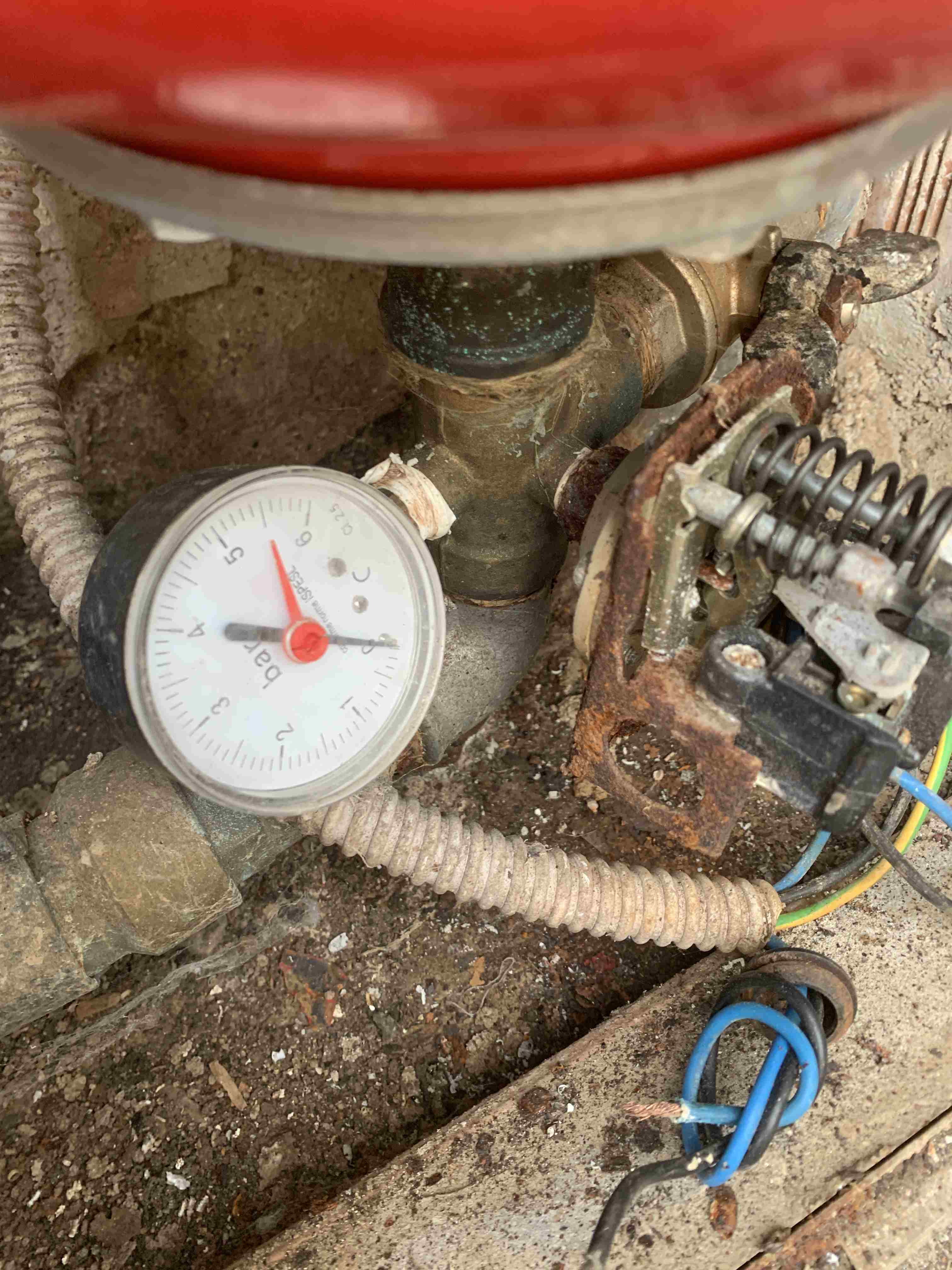

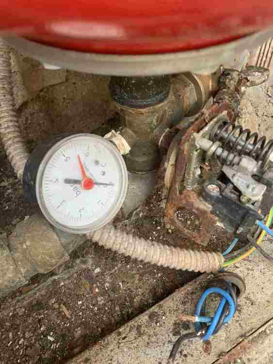

Nuova Florida modello Derlfis non parte il bruciatore
Stefano Dalmo ha risposto a Il capitano alla discussione in Guasti/Problemi Riscaldamento
Bene 😊 Grazie per la condivisione -
Scelta pressostato corretto sistema autoclavato
zio_mangrovia ha risposto a zio_mangrovia alla discussione in Pompe (Idraulica)
C'è un raccordo a quattro vie con i due stacchi da 1/4 " sia per manometro che pressostato. Per semplificarmi la vita nel caso del pressostato potrei staccarmi con un gomito maschio 1/4" a compressione + tubo rame + pressostato. Per il manometro invece potrei utilizzare un raccordo dritto maschio 1/4" a compressione + tubo rame + gomito a compressione + tubo + raccordo a compressione femmina da 1/4 + manomentro. Anche per me, stata presa a caso! -
ermy1964 ha iniziato a seguire Lavastoviglie Bauknecht anni 60
Cerco una lavastoviglie come questa, che sia ancora in buone condizioni e funzionante o riparabile. Qualcuno mi sa consigliare come e dove trovarla?
Nuova Florida modello Derlfis non parte il bruciatore
Il capitano ha risposto a Il capitano alla discussione in Guasti/Problemi Riscaldamento
Si era proprio quello il problema sostituito la candeletta compreso il cavo, poi sono riuscito ad isolare il piezoelettrico sullo stampato perchè sfiammava. grazie per le dritta - Oggi
Scelta pressostato corretto sistema autoclavato
Marco Fornaciari ha risposto a zio_mangrovia alla discussione in Pompe (Idraulica)
Almeno il pressostato e il manometro vanno sostenuti: se non ha staffe sue, basta un pezzo di tubo da 10 cm e un paio di collari, poi il tubo si regge da solo. Se hai modo di fare il tubo in rame è meglio, ma anche quello in naylon dura anni. Adesso sotto il vaso die espansione c'è un T dove è collegato il pressostato, il tubo lo colleghi lì, al posto del pressostato. Se fosse il T del pressostato, come pare dalla foto, lo sostituisci se non riesci a togliere solo la parte pressostato: attendto che potrebbe avere un filetto diverso dai soliti il pollici dei tubi. Per il pressostato ne va bene uno qualsiasi elettromeccanico con regolazione da 2 a 6 BAR: sono i più comuni. Quando monti il nuovo devi spurgare l'aria del tubo. Controlla la corrente del salvamotore, ma direi che se lo hanno messo sarà adeguato alla corrente assorbita dalla pompa. Se la porta di quel vano non ha fori di ventilazione in basso e alto, vedi di farceli e di proteggerli con un rete per zanzare, o metti un paio di grate per prese d'aria: almeno il vano resta asciutto. Oddio, non sono nativo idraulico, ma ho fatto di meglio. -
Livelli Twindos con detersivi non originali Miele
Alessio Menditto ha risposto a giorgiol8 alla discussione in Lavatrici - Asciugabiancheria
Giocare al Piccolo Chimico è sempre divertente. -
Lucio63 ha aderito alla comunità
Scelta pressostato corretto sistema autoclavato
Leone2285 ha risposto a zio_mangrovia alla discussione in Pompe (Idraulica)
Se è stato fatto in fai da te l'impianto non è così malvagio. A mio avviso, come ho già detto più volte, l'errore più madornale è stato nella scelta di quella pompa. -
samsung wwf80f5e1w4w
cucciolo75 ha risposto a cucciolo75 alla discussione in Lavatrici - Asciugabiancheria
Livelli Twindos con detersivi non originali Miele
bottage ha risposto a giorgiol8 alla discussione in Lavatrici - Asciugabiancheria
Il dosaggio del detersivo Twindose non è fisso, infatti è modificabile secondo la durezza della propria acqua. Da qui si capisce che tutto è opinabile e va adattato alle proprie esigenze. Non esiste la quantità perfetta nemmeno utilizzando i twindose originali. La cosa migliore da fare è modificare il dosaggio in base ai residui di schiuma che rimangono dopo il lavaggio. -
samsung wwf80f5e1w4w
cucciolo75 ha risposto a cucciolo75 alla discussione in Lavatrici - Asciugabiancheria
si nozioni di elettronica, tagliato coperchio in plastica dietro la scheda (come facevo con le schede delle lavatrici LG) x vedere se trovavo un falso contatto su qulche relè o triac -
bottage ha aderito alla comunità
michpao ha iniziato a seguire samsung wwf80f5e1w4w
samsung wwf80f5e1w4w
michpao ha risposto a cucciolo75 alla discussione in Lavatrici - Asciugabiancheria
Indica un codice errore? Metti foto delle schede che monta questo modello, poi prima di intervenire su scheda resinata, indica se hai nozioni di elettronica -
Scelta pressostato corretto sistema autoclavato
zio_mangrovia ha risposto a zio_mangrovia alla discussione in Pompe (Idraulica)
Era la mia domanda iniziale ma non ho ancora capito con quale modello Intendi di portarli in alto perché in quella posizione sono più soggetti ad allagamento umidità ? Non ho capito come devo fare per portare più in alto manometro e pressostato, in prossimità dei raccordi della tubazione verticale devo inserire un tubo flessibile per aria compressa che mi permette di allungare sia il manometro che il pressostato? Non sarebbe meglio con il tubo rigido di rame che hai suggerito così sta in posizione senza necessità di sostegni? Ho un magnetotermico differenziale + un interruttore salvamotore che è quello che è scattato quando è andata in corto il galleggiante Non avevo dubbi Di nuovo grazie per i preziosi consigli, spero di fare qualcosa di più decente -
Scelta pressostato corretto sistema autoclavato
zio_mangrovia ha risposto a zio_mangrovia alla discussione in Pompe (Idraulica)
aspetto che mi arrivino i ricambi della pompa, la rimonto E rilevo tutti i dati necessari. Adesso è smontata e sinceramente non ricordo -
ma l'hai provato o hai solo letto la durata sul libretto perchè dovrebbe adattare i tempi in base al carico
renzobalestra ha iniziato a seguire Proiettore tv magcubic HY300PRO
Proiettore tv magcubic HY300PRO
renzobalestra ha inserito una discussione in Monitor e videoproiettori
Buongiorno Torno su PLC-FORUM dopo un certo tempo e mi scuso se a causa della mia "antichità" (ho 85 anni) scriverò qualche imprecisione. E' un proiettore economico, io l'ho pagato 37€ su Aliexpress ma altri venditori lo vendono fino a 70-80 €. Funziona bene, ma riscontro un grosso problema, almeno da parte mia. Dice di consentire di caricare nuove app, ma quando clicco su APPSTORE te ne presenta una decina oltre a quelle precaricate, ma tutte (a mio parere) non di interesse. L'unica valida è stata PRIME, che ho aggiunto a NETFLIX DISNEY_CHANNEL E YOUTUBE, anche se le prime due non le userò. Volevo poter aggiungere anche altre TV che fanno streaming (RAI, MEDIASET, LA7) ma nessuna di queste app è compresa nel pacchetto offerto. Esiste anche l'opzione AIRPLAY per collegarmi con il mio iPhone ma al momento non ho approfondito molto, perché non è che le istruzioni siano molto chiare, specie su un manuale micro di 10x7 cm. Avevo scaricato un manuale in inglese, ma non lo trovo più e nemmeno dove l'avevo trovato a mezzo Googlle. In effetti l'avevo gettato perché con il prodotto c'era anche il manualetto in Italiano. Era scritto come fanno sempre i cinesi in microcaratteri per cui l'ho scannerizzato a 1200 punti (ottenendo però un file da 130 MB). Premesso questo pistolotto ... qualcuno ha esperienza su questo prodotto e sul suo OS (Androi)? Siete in grado di aiutarmi a caricare APP non offerte? Vi ringazio in anticipo Renzo Balestra -
Tony2001 ha aderito alla comunità
evigor ha aderito alla comunità
salve, ho questa lavatrice non gira il motore spazzole ok, cosa va verificato sulla scheda oltre al triac?
L'avevo specificato ma lo ripeto per sicurezza. La presa non va scollegata; il partitore si deve collegare a quella presa senza modificare i collegamenti. In pratica, occorre uno spezzone di cavo con uno spinotto maschio IEC che va alla presa, e dall'altro lato del cavo un connettore F che va al morsetto IN del partitore. In questo modo non fai modifiche alla colonna e nessuno si potrà lamentare.
Direi che è semplice, prima colleghi il giallo e vedi cosa succede, se non funziona colleghi il verde, tanto è un contatto pulito che prende tensione dal bianco, quindi danni elettrici non ne fai, se è il filo errato, o la porta non sia pre o resta sempre aperta.
Bisogna cominciare da lì, se le TV ricevono tutte assieme tutti i canali e nessuno sulla colonna si lamenta, va bene. In ogni caso con questo tipo di "rimedi" c'è da mettere in conto che alcuni canali potrebbero essere ricevuti male da qualche TV. Il passo successivo è l'amplificatore tra presa originale e ripartitore, ovvero amplificatore con più uscite, e con magari filtro 5G. Quel partitore lo trovi anche nei brico pure a prezzo inferiore e con marchi diversi.
riosbiles ha iniziato a seguire Came rodeo ZP8
Salve a tutti premetto che non sono un tecnico ma ho urgenza di risolvere un problema ad una porta automatica che separa due sale visto il caldo di questi giorni e la difficolta di trovare qualche tecnico prima del 24, marca é came scheda ZP8 (motore rodeo), a seguito della risutrurazione del locale acquistato dove'era montata questa automazione (1 anta) mi ritrovo a dover rimontare i 2 radar sulla morsettiera i cavi d'uscita dei radar sono 5 in sequenza : grigio -alimentazione grigio- alimentazione a batteria 24V bianco- comune giallo- N.O (normalmente aperto Verde . N.C (normalmente Chiuso) Sullo schema della scheda madre non capisco se collegare il fili gialli o verdi ,o entrambi dei radar. Grazie per eventuali risposte.
Scelta pressostato corretto sistema autoclavato
Marco Fornaciari ha risposto a zio_mangrovia alla discussione in Pompe (Idraulica)
Intanto che fai i lavori sostituisci anche il pressostato e manometro portali più in alto e asciutto, peggio di lì non si potevano montare**: senza strafare con un tubo di rame da 10/12 mm , poi usare un tubo di naylon per aria compressa di pari diametro. E già che si sei, se non c'è già da qualche parte, metti anche un interruttore magnetotermico per avviamento motore di taglia pari alla corrente della pompa. Ma a dirla tutta, il lavoro di installazione era dura farlo peggio. ** Quei contatti sono in una condizione tale che se la pompa non è ancora bruciata è andata di lusso. -
Riesumazione vecchio congelatore Ignis anni 70/80 con maniglia svitata
Alessio Menditto ha risposto a SuperUCCU alla discussione in Frigoriferi - Congelatori
Eh ho capito ma ti dovresti arrabbiare…io invece sono favorevole per questo al consumismo, mentre nel privato sono per conservare e riparare tutto il possibile. -
Riesumazione vecchio congelatore Ignis anni 70/80 con maniglia svitata
Leone2285 ha risposto a SuperUCCU alla discussione in Frigoriferi - Congelatori
Mi è sempre piaciuta la saggezza dei professori di chimica. Il mio faceva un discorso analogo sulle batterie. -
Beretta Meteo mix 28 CSI AG temperatura instabile
giorgio17 ha risposto a rj99 alla discussione in Guasti/Problemi Riscaldamento
Prima bisogna verificare la portata dell'acqua calda (min 10 litri al minuto),dopo bisogna controllare se gli ugelli del bruciatore sono puliti,dopo controllare se il bruciatore modula,controllare pressioni gas della valvola durante la produzione acqua calda,ecc.ecc Le vecchie caldaie si potevano ancora regolare. -
Scelta pressostato corretto sistema autoclavato
Leone2285 ha risposto a zio_mangrovia alla discussione in Pompe (Idraulica)
Visto che hai osservato l'impianto in funzione, più o meno, quante volte si è accesa la pompa nell'arco di un minuto?
