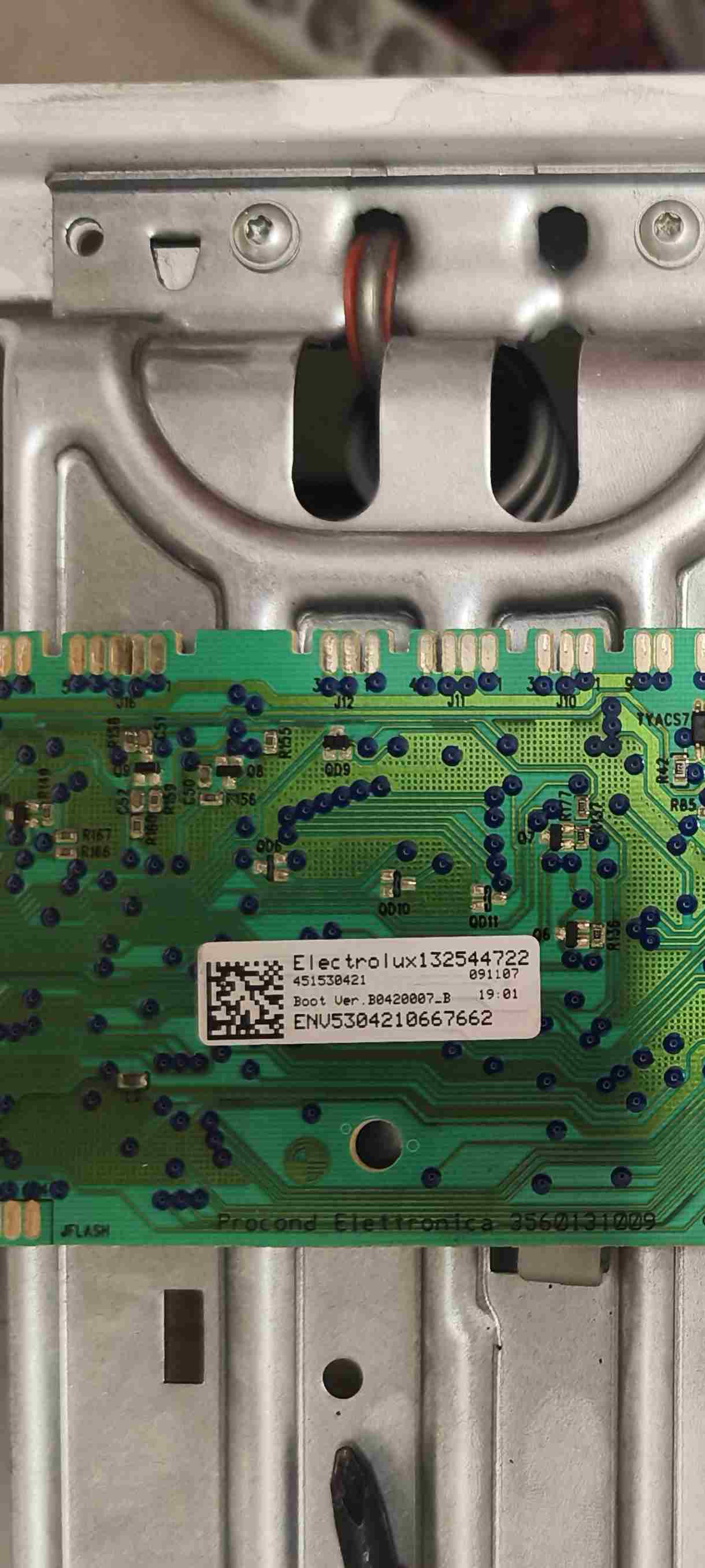

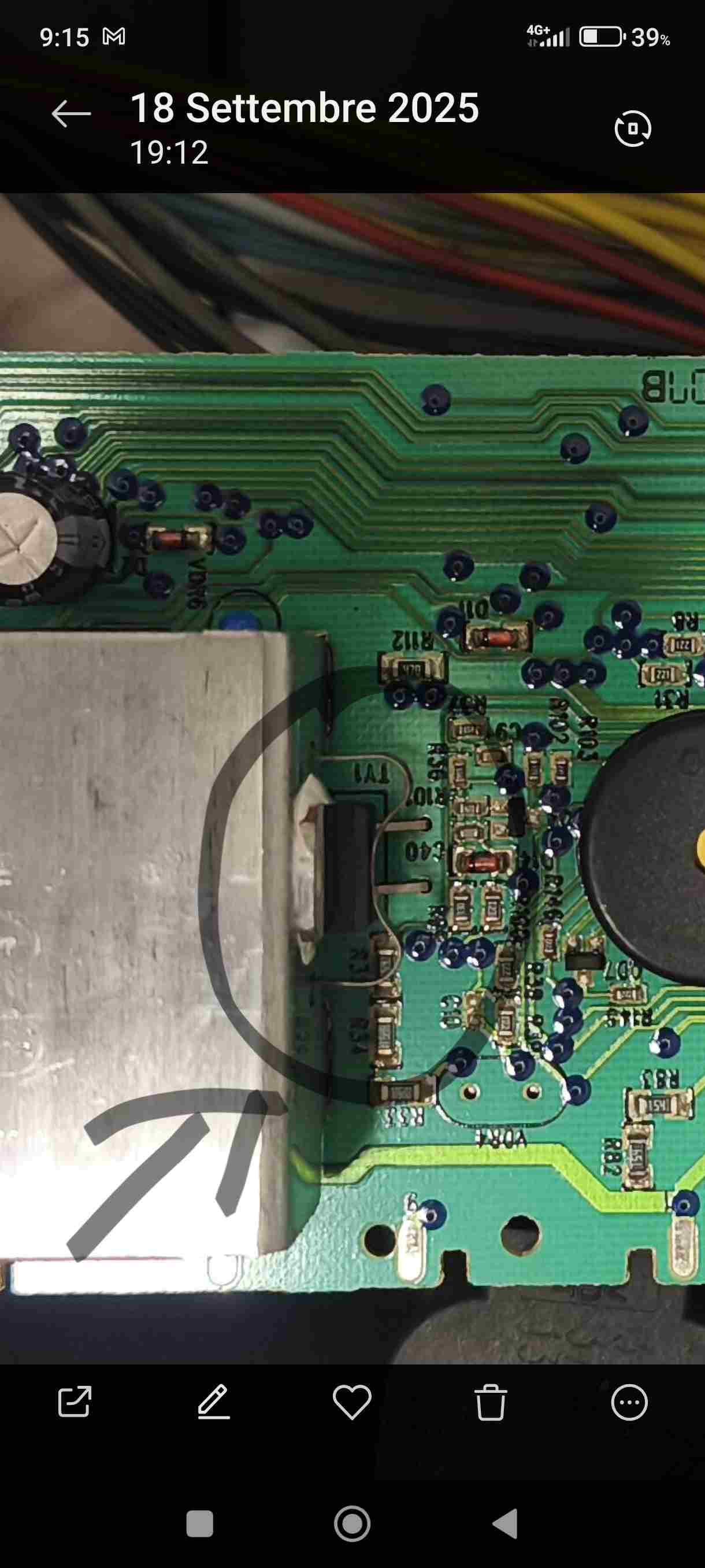

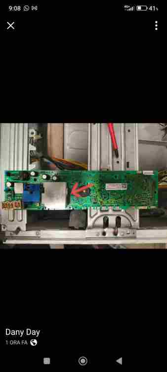

  1. Nell'ultima ora
  2. Grazie a tutti per l'aiuto. Ho risolto collegando entrambi i fili sul 2 e ora ho la sequenza acceso-spento-acceso-spento. Scusate il multiposting ma è trascorso troppo tempo e non potevo più modificare l'ultimo post. RISOLTO.
  3. fireman1155
    secret hookups with women
    Discreet dating with sexy women near you https://privateladyescorts.com [url=https://privateladyescorts.com/girls.html] chat with sexy singles [/URL]
  4. reka
    Scelta Differenziale
    secondo me è stata tolta la linea che usciva da quel differenziale o esce da dietro (anche se è strano perchè la base sotto grigia è quella dell'enel. il fatto che escano due fili per morsetto non è un problema, però per fare un bel lavoro dovrasti mettere anche tu un centralino con un mtd
  5. satellix84
    Lavatrice Rex RWN12480W
    Il motore non gira le spazzole sono ok. La scheda è un po' scura. Leggo che bisogna cambiare il triac. Qualche aiuto gentilissimi così magari provo con qualche euro a recuperarla grazie mille
  6. flat_eric
    Microonde Candy CMG25DCS: si accende ma non scalda
    Per dovere di cronaca, microonde riparato. Ho sostituito nuovamente il fusibile, ma anche diodo e condensatore. Saluti
  7. L' importante è che non resti a spirale tra Macchina e muro, ( le varie "sacche d ' Aria" all' interno oppongono resistenza alla spinta della Pompa di Scarico ) ma il tubo formi un unico " Dosso" a circa 80cm da terra . - . O si lascia il tubo agganciato alla Clip, stendendo la parte eccedente sul pavimento, per farlo entrare dal basso nello Scarico a muro . .. Oppure viene liberato dalla Clip che lo sostiene ( di solito va ruotata di 90° e si sgancia) , e steso sul pavimento, per poi salire all' altezza prescritta mediante l' "archetto" ed entrare dall' alto nello Scarico a muro . . In pratica così : A te la scelta in base allo spazio circostante.. - Buona giornata !
  8. è obbligatorio da una decina d'anni, ci sta che non l'abbia. però chi viene a cambiartelo lo metterà.
  9. Ho risolto grazie Ggiovanni, ho attaccato idue fili senza inserirli nel morsetto E unzione benissimo Grazie
  10. Oggi
  11. bellastoria84
    Consiglio scaldabagno istantaneo
    Obbligatorio in che senso. Io ora non ce l’ho
  12. Maverick87
    Motorino avviamento CC con avvolgimenti diversi
    Perfetto grazie mille, se avessi fatto lo schema come primo passo avrei trovato la risposta da solo 🤦🏻‍♂️ Per problemi meccanici intendi gli ingombri o altro? Anni fa c'era un avvolgitore professionista nella mia zona, che io sappia era l'unico, devo sperare che sia ancora in attività. Grazie ancora!
  13. mistertv
    Toshiba 40Lv733G: 115 Volt sul fusibile
    Se non lo sai è un problema perchè è una discriminante per capire se il guasto si annida nella backlight o sullo schermo/t-con oppure la causa sia il firmware o il processore. Intanto comunica le tensioni al connettore di uscita dell'alimentatore e relativi pin di misura. Poi misura se hai tensione in uscita per alimentare i led. I led dovresti testarli con lo strumento ma penso da come scrivi e da come fai le misure che non disponi di moltab esperienza ed attrezzature e come in tutti i lavori o hobby le attrezzature sono fondamentali.
  14. Buongiorno, vorrei sostituire il mio citofono LT Terraneo con un BTicino 334262. Ho provato a collegare i fili secondo le indicazioni nel manuale del nuovi citofono ma ho dei dubbi su un paio di collegamenti (fili rosso e bianco), secondo voi come devono essere collegati? PS: da notare che i due fili arancioni sono differenziati da del nastro nero...
  15. Livio Orsini
    Ricarica ottimale batteria 12v agm
    Suppongo sia una batteria al Pb; la ricarica ciclica si effettua con carica batteria che eroga una tensione pari a 14,5V-15V, con una limitazione di corrente compresa tra 1/20 e 1/10 della capacità della batteria. Nel caso in oggetto il limite di carica sarà compreso tra 5 e 10A. Con corrente limitata a 10A, con batteria completamente scarica, il tempo di carica sarà di circa 10 ore; mentre con corrente limitata a 5A il tempo carica sarà di circa 20 ore. Anche caricando con soli 5A la batteria non soffre, anzi lo stress è minore di quello con carica a 10A
  16. Dopo quale domanda ti dice che non è compatibile? Vero, ma anche la differenza nella qualità é tanta: il videocitofono ti durerà anche 20 anni, ring... chissà.
  17. Si va bene, però il pensiero di Dumah in questo caso è quello, e lui l’ha espresso, oltretutto aiuta sempre anche lui a riparare e non a buttare via, quindi nulla di grave, ognuno risponde come ritiene giusto. Piuttosto, appunto perché ognuno dice la sua, e la dico pure io, sono anche io per riparare praticamente tutto, ECCETTO macchine che contengono acqua che va in pressione. Se qualcosa va male, e alcune cose possono andare male, un recipiente che esplode può fare danni inimmaginabili, per cui come dice Dumah; rischiare per pochi euro non vale mai la pena, nemmeno per passatempo. Ovviamente è il MIO pensiero personale, maturato negli anni e dopo aver visto una semplice moka esplosa in una cucina, diventato certezza.
  18. filippo75pg
    Ricarica ottimale batteria 12v agm
    Salve a tutti, possiedo due batterie agm da 100ah che uso per alimentare um piccolo motore nautico, l'ultima che ho preso(un mesetto fa circa) il venditore mi ha detto che per una ricarica ottimale questa batteria andrebbe caricata con un caricabatteria bello potente in modo da completare il ciclo in una decina di ore, vorrei sapere se secondo voi ha detto il giusto o voleva solamente appiopparmi pure un nuovo caricabatteria??
  19. Livio Orsini
    Inverter più piccolo del motore
    Probabilmente non hai letto con attenzione tutto quello che ho scritto. Se è una pompa centrifuga il carico meccanico dipende dalla velocità in modo quadratico. Altrimenti bisogna verificare le curve coppia-portata relative alla pompa. Se dai un riferimento di velocità in rampa, la velocità aumentarà progressivamente sino a che la corrente richiesta dal motore sarà uguale alla massima fornibile dall'inverter; dopo di che per poter accelelrare ulteriormente il motore ha necessità di assorbire corrente maggiore, ma l'inverter non può fornirla, per cui il motore non cresce di velocità. Se è reale che quella pompa richiede non più di 11kW meccanici alla massima potenza, allora il tuo sistema raggiungerà la velocità nominale, altrimento no.
  20. Livio Orsini
    Motorino avviamento CC con avvolgimenti diversi
    Questa è la ragione per cui ti ho fatto la domanda sullo schema di collegamento. Rileggendo quello che avevi scritto mi è sembrato proprioche si trattasse del tipo schema di questi motorini ad eccitazione composta.. La'avvolgimento in piattina è in serie all'armatura e deve reggere la corrente di armatura che è dell'ordine di parecchie decine di Ampére, anche cento o più. Gli altri due avvolgimenti sono in parallelo ed assorbono una corrente decisamente minore, alcuni Ampére o una decina Ampére. Questa configurazione di campo è fatta per poter avere una coppia elevata già a velocità zero e mantenerla costante su tutta la gamma di velocità; detto in modo semplificato. Non credo, si devono considerare i problemi meccanici. Sia per quesa sia per gli isolanti interpella un avvolgitore professionista e, possibilmente, fatti dare i materiali da lui. Un metro di piattina, o poco più, e qualche decina di cm di nastro isolante per avvolgimenti, dovrebbe fornirteli a poco prezzo.
  21. Ieri
  22. Diomede Corso
    Vita da tecnici 1955-1965
    In un mondo di gentilezza e cortesia che oggi non esiste più
  23. Svolgi il tubo senza staccare nessuna fascetta che lo tiene al mobile e hai sufficiente tubo per andare da A... fino a B Dai....
  24. Diomede Corso
    Conversione a scarico ventilato
    Ciao. Allora, è vero che c'è la prescrizione per il ventilato ma: Ed è già detto E purecquesto è vero Il punto è che almeno il tubo faccia la circa ad U rovesciata. Poi, polvere e temperatura adatta, stai tranquillo e goditi la tua meravigliosa lavasciuga 🫡😊😘
  25. ALLUMY
    Inverter più piccolo del motore
    Il carico meccanico che hai menzionato, quando il sistema pompante è a regime, è costante e sempre quello oppure può variare?
  26. Scusa ma questa verifica di compatibilità dove l'hai fatta? A me su amazon o sul sito Ring fa solo delle domande ma non mi fa inserire nessun modello per poter verificare la compatibilità
  27. ALLUMY
    alimentatore
    Nel dubbio controlla anche le specifiche del mixer. Son due giorni che cerco un trasformatore che potesse andarti bene ma non si trova, tutti quelli che ho visto o avevano meno potenza o peggio avevano dati discordanti. L'unico che avevo trovato non era disponibile.
  28. Devi aggiungere una decodifica speciale che dovrà essere programmata come apertura a seguito della pressione di uno dei tasti aggiunti sui monitor. https://urmet.co.uk/wp-content/uploads/2020/06/1083-80-Installation-manual.pdf
  1. Carica più attività
