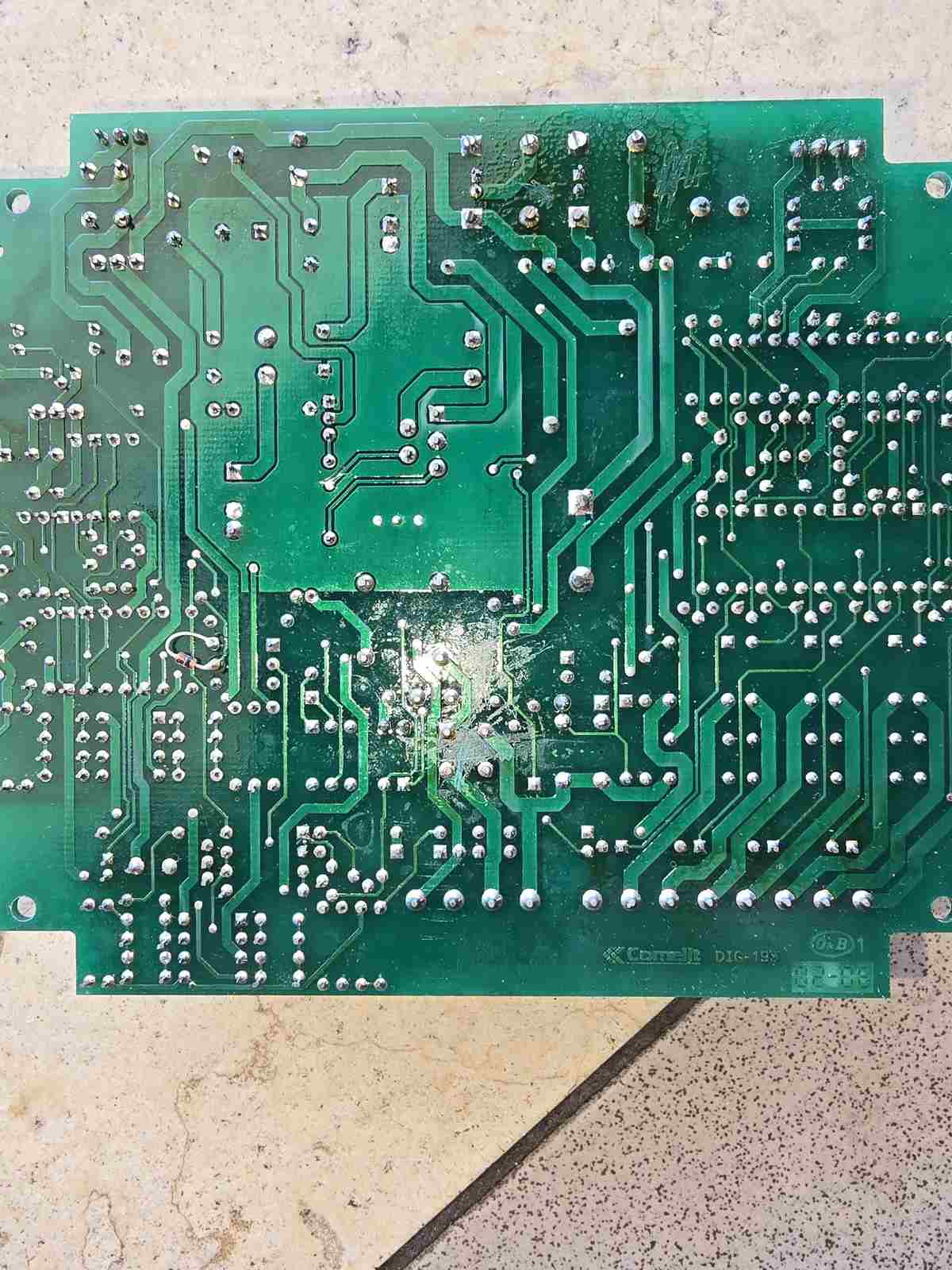

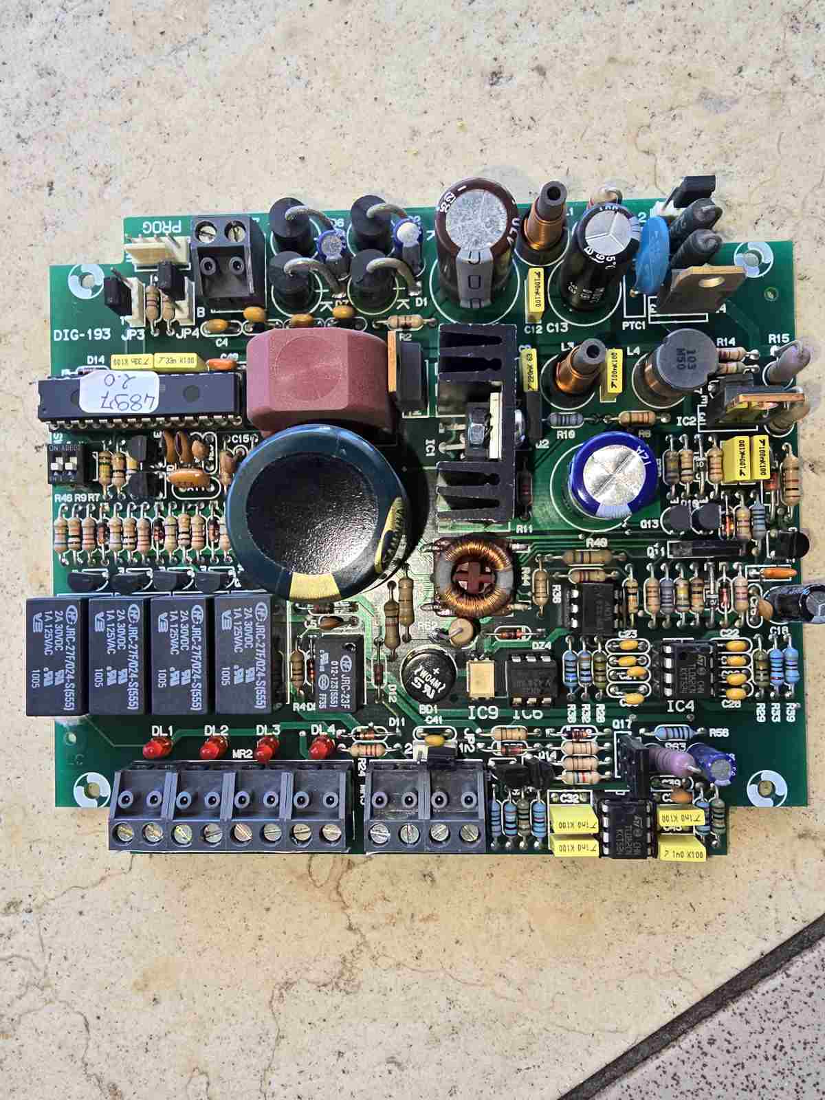

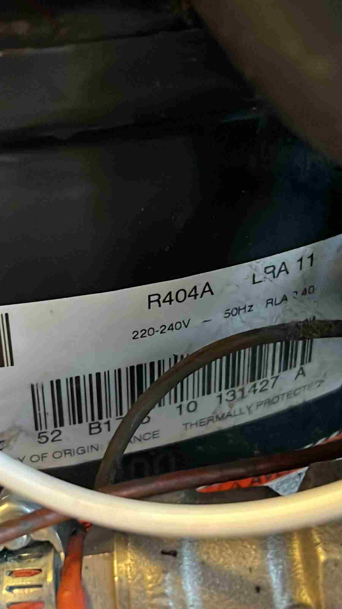

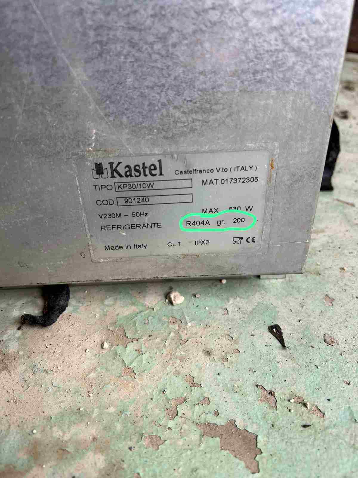

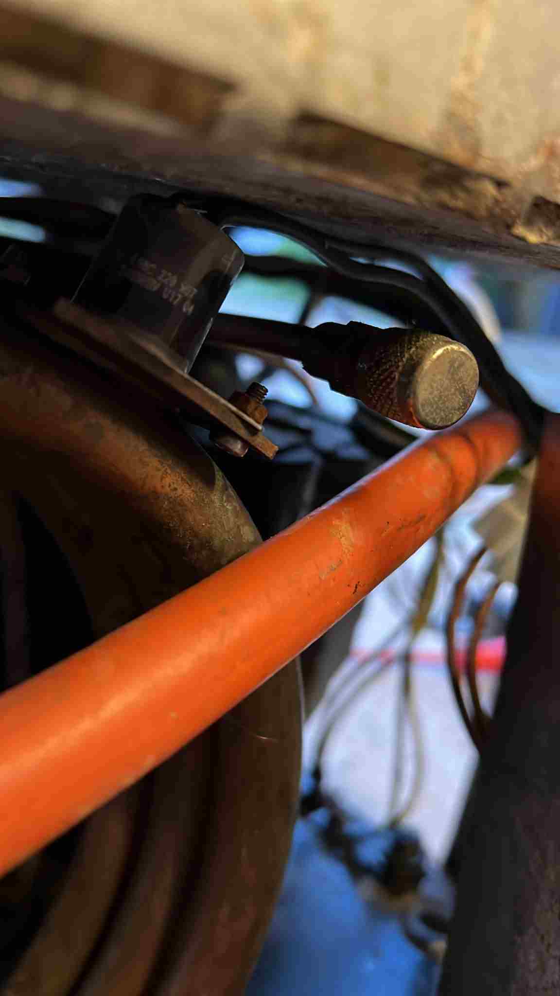

Stefano Dalmo ha iniziato a seguire Sostituzione Gas fabbricatore ghiaccio Kastel KP30
Sostituzione Gas fabbricatore ghiaccio Kastel KP30
Stefano Dalmo ha risposto a Emanuel Marangon alla discussione in Guasti/Problemi Refrigerazione
Perché hai visto che la pressione di evaporazione non rispecchia quella prevista ? E chi te lo ha detto che non è più in commercio il 404? -
ryosaeba86 ha iniziato a seguire Che connettore USB C 5 pin è questo...?
Che connettore USB C 5 pin è questo...?
ryosaeba86 ha inserito una discussione in Elettronica Fai da te
Salve a tutti, spero di aver scelto la sezione giusta. Devo comprare un connettore usb C 2.0 a saldare come questo dell'immagine. ma non lo trovo a 5 pin... sapete indicarmi che modello prendere? Ovviamente ho 5 contatti dal cavo dove si è spezzato questo. Grazie mille -
Problema campanello Comelit 3320/2
Ivymike ha risposto a Ivymike alla discussione in Citofoni, videocitofoni e intercomunicanti
Sostituzione vecchio elvox 109 con Fermax 3431
cavallinapiero ha risposto a cavallinapiero alla discussione in Citofoni, videocitofoni e intercomunicanti
Si , il vecchio funziona perfettamente . Il cambio è per una questione estetica . Il vecchio è molto molto ingiallito dall’età . sabato ti invio foto collegamenti grazie -
Emanuel Marangon ha iniziato a seguire Sostituzione Gas fabbricatore ghiaccio Kastel KP30
Sostituzione Gas fabbricatore ghiaccio Kastel KP30
Emanuel Marangon ha inserito una discussione in Guasti/Problemi Refrigerazione
Buonasera a tutti, ho un vecchio fabbricatore di ghiaccio della Kastel, ora purtroppo la sua resa è relativamente bassa. Ho trovato i dati di ricarica del tipo di gas (R404A) e il peso ma purtroppo è fuori commercio. Mi chiedevo se fosse possibile sostituirlo con un’altro gas compatibile grazie. -
Emanuel Marangon ha aderito alla comunità
Caldaia: errore E27
RobyRocco ha risposto a RobyRocco alla discussione in Guasti/Problemi Riscaldamento
Sì, è questo. Come indicatomi da BADPI59 ho provato a verificare il funzionamento del circolatore scollegandolo dalla caldaia e collegandolo direttamente alla rete: in effetti dovrebbe essere il circolatore guasto in quanto l'acqua non circola e si accendono in contemporanea i led rosso e giallo (5° e 3°) che, secondo il manuale, è anomalia elettrica. Il circolatore non è bloccato, ho provato a farlo ruotare con il cacciavite. -
TAGLIA FUSIBILE
Roberto Gioachin ha risposto a Nuovoutente82 alla discussione in Quadri elettrici di bordo macchina
più il cos-phi -
Scheda BFT Thalia problema fusibile
Stefano Dalmo ha risposto a Mau66ita alla discussione in Cancelli elettrici
La tabella parla di errore per sovraccarico motore 2 . stacca il cavo del motore e vedi se scompare l’errore . e magari ricontrolla i collegamenti di questo . - Oggi
LED FISSO deviatore LED LAMPEGGIANTE
ALLUMY ha risposto a gilbertocipullo alla discussione in Elettronica Fai da te
Ah ok, come non detto allora 😄 -
Caldaia: errore E27
Stefano Dalmo ha risposto a RobyRocco alla discussione in Guasti/Problemi Riscaldamento
Questo è il manuale della tua caldaia , non credo di aver sbagliato modello puoi anche verificare tu -
Fede976 ha aderito alla comunità
topsecret ha aderito alla comunità
Caldaia: errore E27
RobyRocco ha risposto a RobyRocco alla discussione in Guasti/Problemi Riscaldamento
Se il problema fosse questo non dovrebbe segnalarlo alla fine dell'auto analisi, dopo gli 8 minuti da quando gli do corrente? -
Quadro elettrico. Ci sono problemi con questa configurazione?
messimo ha risposto a messimo alla discussione in Quadri elettrici civili e terziario
Intanto ti ringrazio moltissimo per le risposte. Io presi un C25 perchè avevo capito che andava protetto a valle e a monte. Comunque i due MT li lascio da C10 perchè alimentano un condizionatore l'uno e se non erro il 18 btu non sfrutta nemmeno tutto il C10. Poi mi è capitato di aver acceso diversi elettrodomestici, e il C25 non è mai saltato. Siccome parliamo di componenti con 6 mesi di vita, al momento preferirei tenerli.😆 Discorso a parte faccio per i collegamenti nelle cassette di derivazione della cucina (dove effettivamente passa tanta corrente). i cavi sono stati collegati con i morsetti a cappuccio e sono stretti in una cassette 10x10. Mi girava in testa di farli collegare con i WAGO.... -
Non ricordo un limite di area nel put/get.... perchè non fai tutto in un colpo i 1200bytes e di seguito il put e il get (o viceversa) ? Al Req agganci un merker di clock della cpu (un classico 1 Hz) e finisce li...
LED FISSO deviatore LED LAMPEGGIANTE
gilbertocipullo ha risposto a gilbertocipullo alla discussione in Elettronica Fai da te
Sono stato un Sono stato assente e ho letto solo adesso il messaggio. In che senso se non mi serve la funzione fanalino spento non servono più quei diodi? Ho provato il circuito con un simulatore e fa proprio quello che cerco. Però led anteriore e posteriore sono 2 circuiti separati. Quello anteriore si accende dal controller, mentre lo stop ha un positivo sempre in tensione e l'altro quando si frena -
Quadro elettrico. Ci sono problemi con questa configurazione?
DavideDaSerra ha risposto a messimo alla discussione in Quadri elettrici civili e terziario
Il puro deve essere protetto (a monte o a valle). Nel tuo caso è protetto anche a valle, quindi il generale deve solo proteggere il montante, per questo dico che un C32 andrebbe bene. Con la tua configurazione attuale (col generale C25) potresti anche mettere 10 C16 a valle di un singolo differenziale puro 25A ed esso sarebbe comunque protetto dal C25 a monte, questa configurazione inoltre ti garantirebbe maggiore flessibilità (poter assorbire 16A su una linea che ora te ne consente massimo 10) Discorso diverso nel caso mettessi un C32 come generale, in quel caso a valle dei singoli differenziali non dovresti superare la corrente nominale massima. -
Documenti da richiedere all'installatore per ottenere il bonus
Manako ha risposto a Manako alla discussione in Impianti Climatizzazione
Buongiorno Chiarella. Visto la tua gentilezza approfitto ancora una volta della tua competenza. Ho inserito la Pratica Bonus Casa Enea con valori catastali vari e valori tecnici della pompa di calore. Pratica conclusa: ma le fatture e gli importi da detrarre? Li troverò il prossimo anno automaticamente nel 730? Li dovrò inserire manualmente nel 730 io? Ti ringrazio anticipatamente se vorrai ancora aiutarmi -
acquaman ha iniziato a seguire Ingressi IB in un array
é la cosa più semplice ed immediata. Nel tuo caso, non so di che marca è il tuo bar code ma credo dovrai fare un UDT con un array di 128
Ciao simone , no lo scatter accetta sempre come ingresso un array cosa nel mio caso non ho ... comunque ho risolto con il tipo di dati Grazie mille
un altra piccola domanda .. l ID da scrivere nel blocco put o get, dove lo trovo?
sostituzione tubo NEON con tubo LED T8
Livio Orsini ha risposto a Simone Baldini alla discussione in Illuminazione a Led
Anche con i soli tubi aLEDs, hai comunque una componente reattiva, minore e di segno opposto, perchè è dovuta al condensatore in serie, che viene usato per ridurre la tensione di alimentazione. Comunque la componen te reattiva è molto ridotta rispetto a quella dei reattori, quindi i cantatti dei relè la soppoertano meglio. -
Sempre che, durante lo sguainamento, l'isolante non sia stato deteriorato. Non è infrequente che, durante la costruzione, le guaine tendano ad incollarsi; quando si rimuove la guaina esterna e si liberano 2 dei 3 fili, spesso, si asportano "fettine" di isolante. Io, al di la di tutte le specifiche, non userei mai del cavo sguainato infilato in un tubo o in un corrugato. Oggi in qialsiasi brico ti vendono matassine da 5, 10, 20, 30m di filo singolo di varie sezioni nei colori marrone, azzurro e giallo verde.
Livio Orsini ha iniziato a seguire TAGLIA FUSIBILE
TAGLIA FUSIBILE
Livio Orsini ha risposto a Nuovoutente82 alla discussione in Quadri elettrici di bordo macchina
No, si impiegano i tipi ritardati o puelli per accompagnamento motore. -
ZuperMario ha aderito alla comunità
Buongiorno a tutti, dispongo di 2 cpu, una CPU 1212 e una CPU 1217, nella medesima rete profinet. Il programma deve trasferire 1200 BYTE dalla cpu 1212 alla 1217. Sono state create due DB delle stesse dimensioni, su entrambe le cpu. La logica scritta esegue tramite un ciclo a fasi, il trasferimento tramite istruzione PUT di 200 BYTE alla volta Per farmi capire: se sono in fase 1 chiamo istruzione PUT con trasferimento dei primi 200 BYTE. Con il Bit DONE del blocco PUT, passa di fase, richiama la PUT e trasferisce i successivi 200BYTE ecc. Cosi facendo vengono trasferiti fase per fase un totale di 600 BYTE, dopo di che quando arriva a richiamare la PUT per trasferire i dati dal BYTE 800 (per 200BYTE) e dal BYTE 1000 ( per 200BYTE), sull altro lato della CPU che riceve osservando la DB ai medesimi indirizzi (dal BYTE 800 in poi) viene scritta della "sporcizia" o comunque non trasferisce i dati aspettati. Chiedo gentilmente supporto per capire il motivo o le cause di questo comportamento anomalo grazie in anticipo
Colt73 ha aderito alla comunità
rifare chiave fadini con motore e centralina came
Edoardo 007 ha risposto a Edoardo 007 alla discussione in Cancelli elettrici
Ok grazie Maurizio, credevo fossero speciali. Buona giornata
