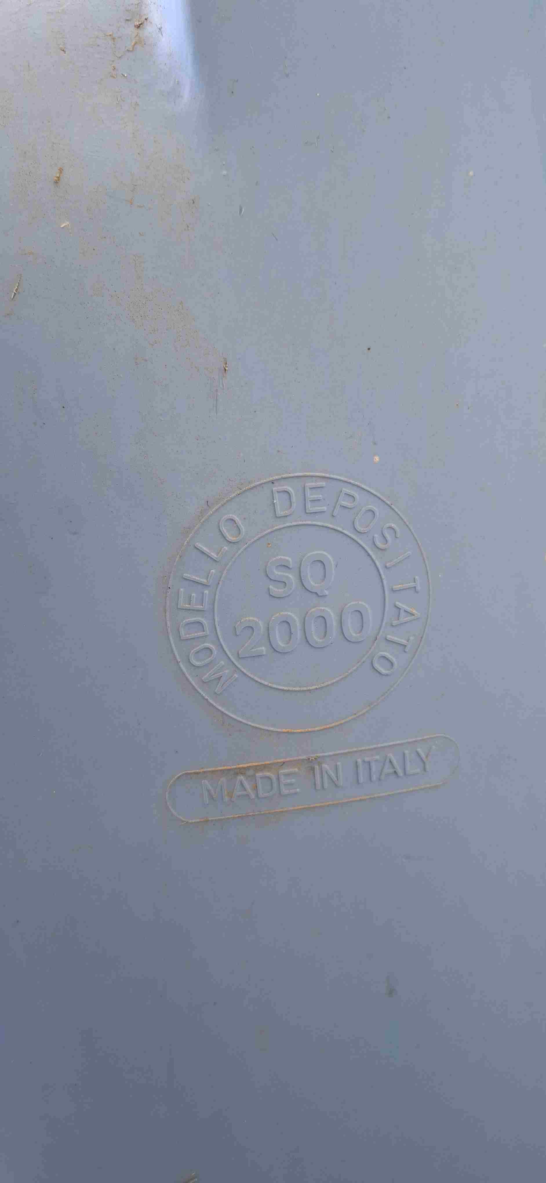

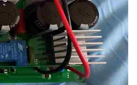

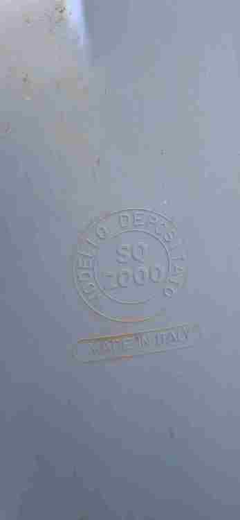

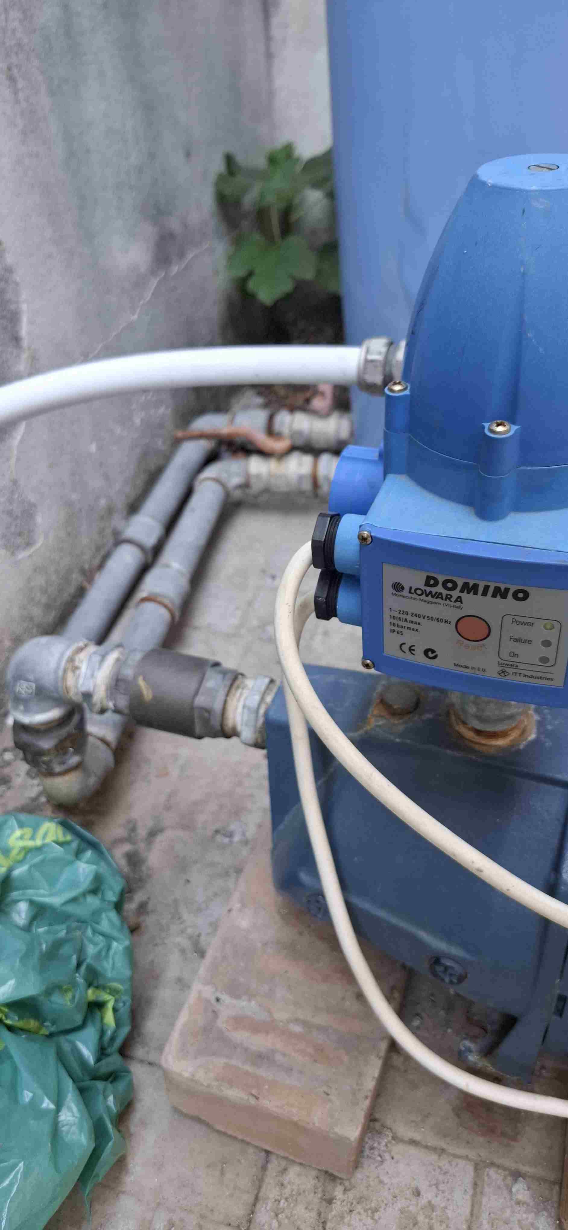

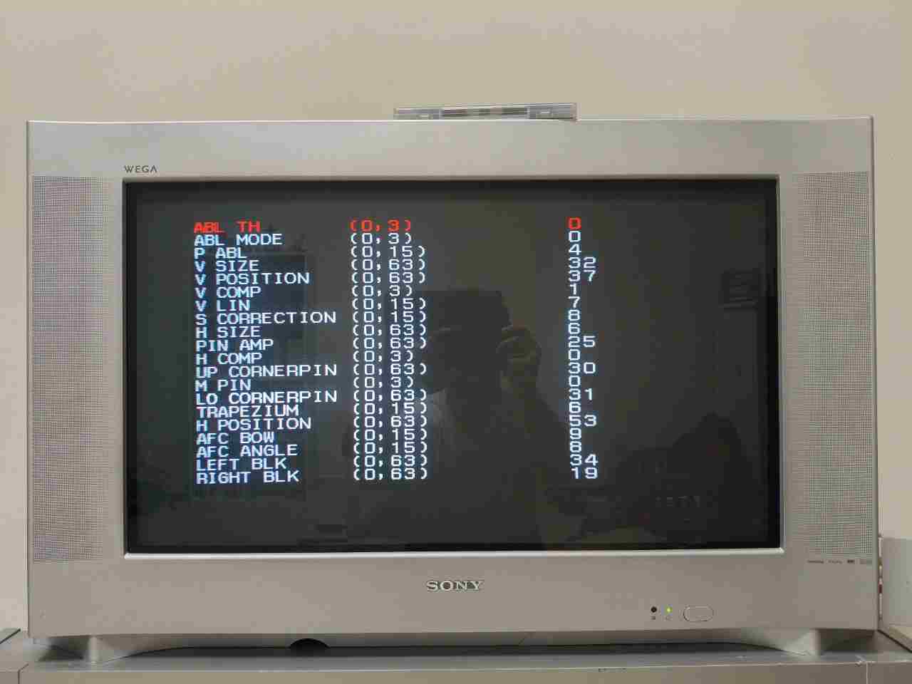

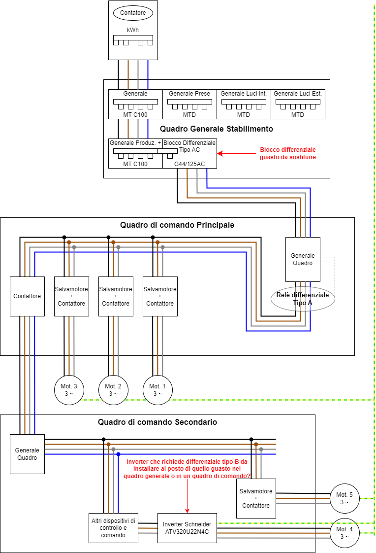

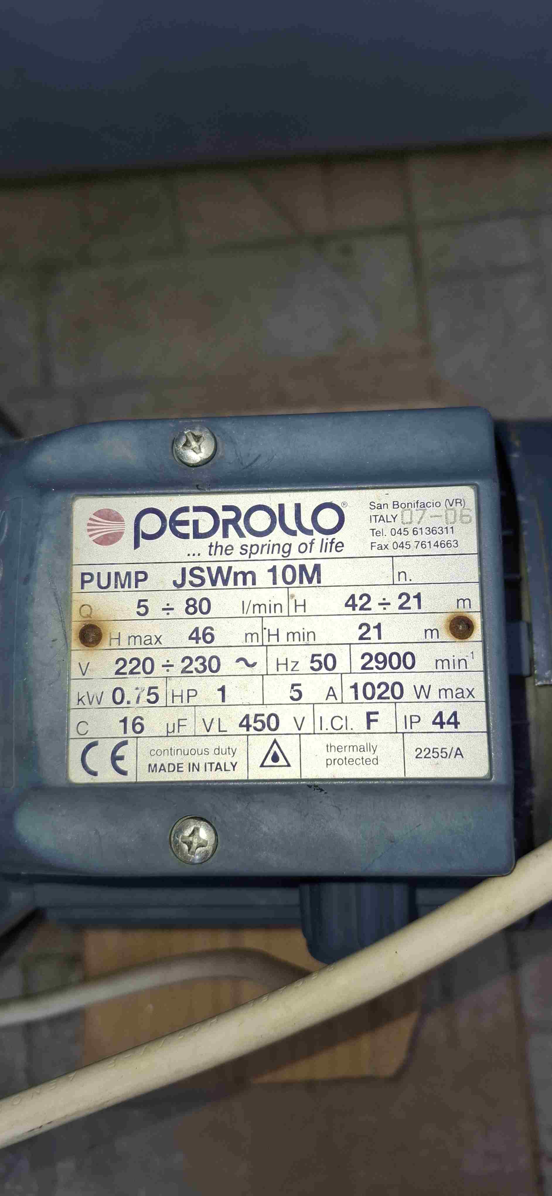

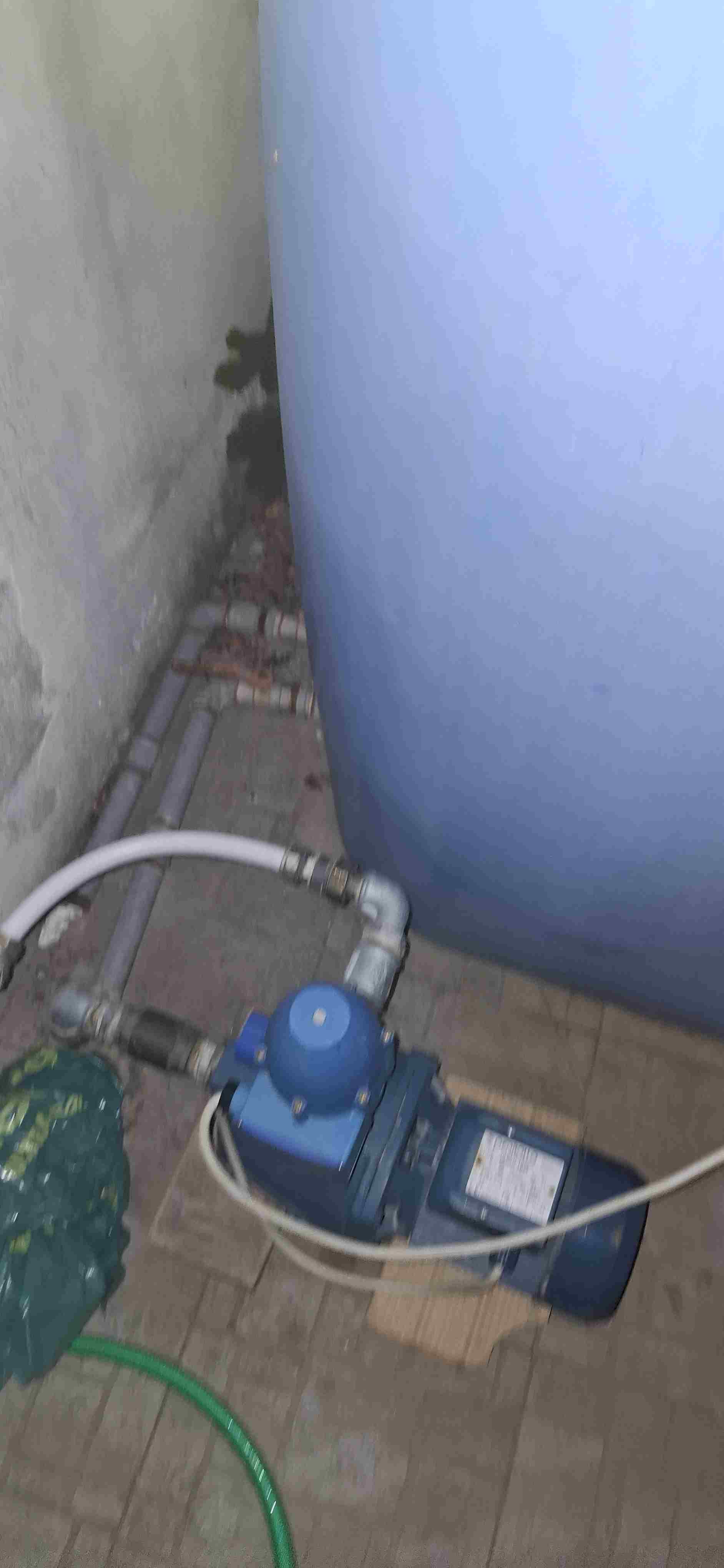

Caldaia Vaillant VCWI242E non parte accensione
adrobe ha risposto a Volteius alla discussione in Guasti/Problemi Riscaldamento
Non so che intendi per commutatori, forse i depressori? Di commutatore (idraulico) ce ne sta uno solo. Certamente il vaso di espansione va caricato, con 0.8 bar di aria, ma solo a caldaia completamente drenata, togliendo ogni goccia di acqua dal vaso -
Problemi con Morsettiera Legrand
ROBY 73 ha risposto a cruise alla discussione in Quadri elettrici civili e terziario
Ok, facci sapere allora -
Opinione - BTicino Living invertitore art. L4004 - si smonta da solo
BEnrico7 ha risposto a BEnrico7 alla discussione in Altri argomenti elettrici
Mi sembra di capire che non è una ditta seria. Se lo fosse almeno un aiuto, sconto lo propone. -
Opinione - BTicino Living invertitore art. L4004 - si smonta da solo
BEnrico7 ha risposto a BEnrico7 alla discussione in Altri argomenti elettrici
Direi tutto molto deludente. Da quel che capisco il settore è a conoscenza di quesa politica industriale molto discutibile, a mio avviso. Mi viene in mente l'ingegnere americano diventato milionario perchè inventò la lavatrice che dopo tot anni non funzionava più. Che miseria. Sia per l'industria che per i professionisti - elettricisti - che le propongono nonostante ne siano a conoscenza. Una class action. Be! Anche se mi si prende in giro, nella mia semplicità di conoscenza giuridica e tecnica del settore, visto che è una situazione ricorrente, ci potrebbe anche stare. Non ho le forze per farlo ma se ne vengo a conoscenza partecipo. comunque grazie per le vostre risposte. -
Posso collegare piano induzione e lavastoviglie su stessa presa 16A?
Leone2285 ha risposto a eang alla discussione in Altro su impianti elettrici civili
Ciao, io prenderei 3 morsetti a cappuccio e collegherei direttamente gli elettrodomestici togliendo la presa. Come hai ben detto eviterei di usare contemporaneamente i due elettrodomestici. Non so di che taglia è il magnetotermico che protegge la linea ma ricorda che il 3kW di casa da per massimo un'ora una potenza di 4,8kW se non erro. -
Ciccio 27 ha iniziato a seguire Problema lavastoviglie Candy cmls1252/t
Problema lavastoviglie Candy cmls1252/t
Ciccio 27 ha risposto a roxnad94 alla discussione in Lavastoviglie
Controlla anche il tappo del suo serbatoio. -
emmepietro ha iniziato a seguire FAAC sostituzione fotocellule
· Buona sera, per la sostituzione delle fotocellule FAAC Photobeam (785163) che funzionano a 30 Vcc nominali, con le FAAC XP30 (785105) che funzionano con 24 Vcc/ca, è richiesta qualche modifica per adeguare la tensione di alimentazione con l'inserimento di resistenze? Qualcuno ha esperienze a riguardo?
Maverick87 ha iniziato a seguire Modifica di impianto e dubbio su differenziale.
Modifica di impianto e dubbio su differenziale.
Maverick87 ha inserito una discussione in Inverter AC
Buonasera a tutti, ho letto alcune discussioni in merito alla necessità di installare differenziali di tipo B in presenza di Inverter per la regolazione della velocità di motori trifase e vorrei chiedere un vostro parere su come affrontare al meglio una questione. Un piccolo stabilimento (mio padre è socio della cooperativa/stabilimento quindi scrivo dal punto di vista del committente) fino ad un paio di anni fa era dotato di macchinari azionati da motori asincroni trifase comandati da quadri con contattori, salvamotori e relativi circuiti ausiliari (temporizzatori, spie, deviatori, gestione avviamento stella/triangolo, ecc.). Successivamente un nuovo macchinario è stato introdotto nella linea e uno dei suoi motori è regolato da inverter Schneider Electric ATV320U22N4C. La questione è nata dal fatto che il blocco differenziale (G44/125AC accoppiato al relativo magnetotermico) presente nel quadro generale di stabilimento da cui parte la linea di alimentazione destinata ai macchinari necessita di sostituzione e mi è stato chiesto di fare una ricerca per conoscere orientativamente il costo del sostituto. Trattandosi di una versione obsoleta tipo AC ho iniziato guardando i prezzi delle versioni più recenti di tipo A oppure F fino a quando vecchie reminiscenze del corso di impianti elettrici, confermate da alcune discussioni presenti in questo stesso forum, mi hanno fatto sorgere il dubbio se a seguito dell'introduzione del motore con inverter non si dovesse prendere in considerazione un differenziale di tipo B. La configurazione dell'impianto è abbastanza semplice, si tratta di impianto TT: - Quadro Generale (con il differenziale tipo AC rotto da sostituire che alimenta il quadro di comando principale) - Quadro di comando principale (contiene un relè differenziale di tipo A tarato dalla ditta che ha installato l'impianto produttivo e che fa scattare l'interruttore generale interno al quadro in caso di guasto) - Quadro di comando secondario (riceve alimentazione dal quadro di comando principale e contiene l'inverter ATV320U22N4C, non ho trovato il differenziale di tipo B che però risulterebbe prescritto nel manuale di installazione dell'inverter a pag. 98, correggetemi se sbaglio). Ora, se anche voi doveste concordare sul fatto che il differenziale di tipo B sia obbligatorio, ritenete più opportuno porre la questione al fornitore dell'impianto produttivo per vedere se ritiene di installarlo in uno dei quadri di comando, oppure porre la questione all'elettricista (o progettista dell'impianto elettrico) facendo installare un tipo B a monte dell'intera linea di produzione nel quadro generale di stabilimento? Provo ad allegare uno schema molto semplificato che spero aiuti a chiarire quanto descritto. -
Stefano Dalmo ha iniziato a seguire Aiuto collegamento fili su scheda 401mp faac e ASCIUGATRICE ELECTROLUX RDH3674PDW ERRORE E63
ASCIUGATRICE ELECTROLUX RDH3674PDW ERRORE E63
Stefano Dalmo ha risposto a 1006048 alla discussione in Lavatrici - Asciugabiancheria
Questo errore in genere è riferito alla ntc sul circuito di riscaldamento - Oggi
Aiuto collegamento fili su scheda 401mp faac
Stefano Dalmo ha risposto a Lu1991 alla discussione in Cancelli elettrici
Controlla il ponte tra 3 e 4 se magari si fosse allentato . magari rifallo . se non si spegne il led blocco , smonta la scheda e vedi se ci sono danni sulle piste . Se non ci sono danni sulle piste si devono seguire le stesse per verificare l’elettronica . poi vediamo le fotocellule , magari è una conseguenza . controlla i fusibili . -
Karlo71 ha iniziato a seguire Videocitofono Urmet 1740/40
Videocitofono Urmet 1740/40
Karlo71 ha inserito una discussione in Citofoni, videocitofoni e intercomunicanti
Buonasera, ho appena sostituito un vecchio Urmet 1704/10a con l'unico modello compatibile 1740/40 su staffa 1740/90. Dopo aver copiato di sana pianta i collegamenti funziona tutto tranne il monitor.... Ho visto in qualche forum simile alcuni immagini ritraenti una resistenza che io non avevo nel vecchio citofono, tantomeno ho utilizzato nell'installare il nuovo. Può essere quello il problema? Grazie -
Ciao Salvatore,intanto verifica se la pompa appoggia bene sulla base. Interponendo un materiale morbido come della gomma dovrebbe smorzare le vibrazioni. Sicuramente i ragazzi del forum sapranno darti qualche consiglio migliore del mio.
Stefano Dalmo ha iniziato a seguire Problema lavastoviglie Candy cmls1252/t
Problema lavastoviglie Candy cmls1252/t
Stefano Dalmo ha risposto a roxnad94 alla discussione in Lavastoviglie
Se consuma sale in quantità , smonta la valvola di rigenera e pulisci bene la sede di tenuta , da incrostazione di sale ed eventuali residui di sale presenti. -
Posso collegare piano induzione e lavastoviglie su stessa presa 16A?
eang ha inserito una discussione in Altro su impianti elettrici civili
Ciao a tutti. Vivo in affitto e sto valutando le mie opzioni per aggiungere una lavastoviglie in cucina. La situazione attuale della cucina è la seguente: Due MT da 16A che controllano rispettivamente la presa a cui è attaccato il forno e la presa a cui è attaccato il piano ad induzione. La presa del forno è dietro il forno e non riesco ad accederci. Il piano ad induzione è collegato ad una presa 16A sotto il lavandino tramite spina tripolare italiana (so che non si dovrebbe, è opera del proprietario e non mia). Il piano l'ho limitato a 3kW e non uso mai più di due fuochi contemporaneamente per stare ancora più sul sicuro. Non ho mai misurato quanta corrente assorba per davvero, ma considerando che riesco a cucinare mentre ho anche il condizionatore acceso (che assorbe circa 1kW), stimerei che non assorbe più di 2kW con l'utilizzo che ne faccio io. Due MT da 10A che controllano un totale di 3 prese 10A sparse per il resto della cucina. L'eventuale lavastoviglie potrei collegarla facilmente ad una delle 3 prese 10A, tuttavia mi sono accorto che la maggior parte delle lavastoviglie arriva ad assorbire anche 2200W, quindi pericolosamente vicino al limite di una presa 10A. Quindi o devo trovare una lavastoviglie che assorbe meno di 2000W (che immagino saranno anche meno efficienti ad asciugare), oppure devo collegarla all'unica presa 16A a cui avrei accesso: quella a cui è attualmente collegato il piano induzione. Da qui arrivo alla domanda del thread: che opzione avrei per collegare in maniera più sicura possibile sia il piano sia una lavastoviglia alla stessa presa 16A? Ovviamente senza la pretesa di poter usare entrambi gli elettrodomestici contemporaneamente. Mi chiedevo se fosse possibile usare una morsettiera per collegare direttamente il piano all'impianto (togliendo l'attuale spina 16A) e da quella morsettiera fare un ponte da collegare alla presa 16A attuale. Altre opzioni? Ricordando che sono in affitto e che il mio spazio di manovra è limitato (dovrei fare solo modifiche reversibili...) Grazie! -
Ciao a tutti, la pompa in questione fa sempre rumore e lo ha sempre fatto da appena montata, per favore aiutatemi a capire se è normale oppure devo intervenire per diminuire il rumore, sostituendola o modificando l' impianto, grazie a chi mi aiuta.
Beko DIN46520 che da errore E01.....
Lockeid ha risposto a elettr2 alla discussione in Lavastoviglie
Questra vicenda mi è capitata più volte. In alcuni casi era il pressostato che non funzionava più bene . Sono capitati anche i contalitri difettosi. In atri casi ho regolato i piedini in modo da dare leggera pendenza dietro. Ciao -
Buongiorno, ho un vecchio TV a tubo catodico della Sony, è un 16/9 modello specifico kV-32CS70B. Purtroppo l'immagine risulta molto deformata (prima immagine allegata - si noti che i quadrati sul lato destro sono molto più larghi dei quadrati sul lato sinistro). Riporto anche la foto dei settaggi "geometry" dal service menu. Si può fare qualcosa? o è necessario intervenire fisicamente sull'hardware? Grazie! Alessandro
eang ha aderito alla comunità
Saldatrice Reboot MIG 150 accendendola dopo 2 secondi salta la corrente.
Ctec ha risposto a Gianlu1976 alla discussione in Elettronica generica
Si, immagino. Ho visto che quel Chint non ha le levette separate, per cui non puoi capire cosa è saltato. Ma dalla prova sembra un sovraccarico. Ma dato che hai 33 ohm, a 230V efficaci sono circa 7A efficaci (poi mi pare di aver visto una NTC per limitare l'assorbimento all'accensione) e pare strano che un magnetotermico da 40A (enorme per un impianto casalingo) salti. Siamo sotto abbondantemente alla corrente nominale. E non mi pare un corto netto (pochi ohm). A quel punto, devi prendere la scheda in mano (scaricando bene i condensatori o misurando che lo siano), la rovesci e seguendo le piste (magari metti anche una foto sotto, ben ingrandibile) che vanno a quei due fili rosso e nero coi faston, dovresti in primis arrivare al ponte che è sotto l'aletta quadra qui sotto: Sono 4 diodi e vedo che il tester ha la funzione provadiodi. Se sono buoni tutti e 4, misura in ohm ai capi dei condensatori elettrolitici, dovresti avere una resistenza piuttosto elevata. Se invece è bassa, prova a seguire ancora le piste (soprattutto il positivo dei condensatori) e guarda i semiconduttori delle altre alette che siano integri. Di più, a scrivere, non saprei -
Takki ha aderito alla comunità
Buongiorno, Ho da qualche giorno un problema con questa lavastoviglie. Dopo un lavaggio (a qualsiasi temperatura) ritrovo sulle stoviglie una patina bianca, che è anche sparsa per tutta la lavastoviglie. con un po' di acqua la patine viene via in fretta quindi immagino che si tratta di sale (che viene periodicamente aggiunto). leggendo in giro ho capito che dovrebbe essere un problema di addolcitore. Devo cambiarlo o c'è qualche altra soluzione? è un lavoro che posso fare da solo anche se non molto esperto? attendo un vostro aiuto! Grazie
roxnad94 ha aderito alla comunità
Videocitofono urmet 1760/6
Leone2285 ha risposto a pasderasis72 alla discussione in Citofoni, videocitofoni e intercomunicanti
Ciao, posta la soluzione magari può servire a qualcuno che ha la tua stessa problematica. Saluti. -
Saldatrice Reboot MIG 150 accendendola dopo 2 secondi salta la corrente.
Nadine 82 ha risposto a Gianlu1976 alla discussione in Elettronica generica
Intendevo che bisognerebbe controllare (senza tensione..) i principali componenti col multimetro (anche visivamente, ma credo che tu l'abbia già fatto). Sei sicuro che scatti solo il differenziale (ovvero perdita verso terra?). Non so se sia il caso di questa scheda, ma attenzione che ho avuto a che fare con una scheda di una saldatrice dove la corrente scorreva anche attraverso ai grossi dissipatori (ed era giusto che fosse così),, quindi attenzione a toccarli sotto tensione); se non ricordo male nello stadio di uscita finale. -
Videocitofono urmet 1760/6
pasderasis72 ha risposto a pasderasis72 alla discussione in Citofoni, videocitofoni e intercomunicanti
Risolto ragazzi grazie ugualmente -
Oscilloscopio National VP5231A 30Mhz
Giophi ha risposto a Giophi alla discussione in Strumentazione elettrica ed elettronica
l'oscilloscopio dopo piu' di un ora in funzione risulta stabile e funziona regolarmente. riparazione conclusa. -
MXZ-3F54VF3 2023 - rumore a particolare regime e scarsa efficienza a caldo.
Alessio Menditto ha risposto a enne_ale alla discussione in Guasti/Problemi Climatizzazione
Certo hai ragione, fatto sta che la sostituzione del compressore in un clima è delicatissima (hanno cambiato anche i filtri secondo te ? Per me no, hanno flussato con azoto mentre brasavano? Boh….) fatto sta che siamo punto e a capo. -
Videocitofono urmet 1760/6
pasderasis72 ha inserito una discussione in Citofoni, videocitofoni e intercomunicanti
Ciao a tutti ho questo kit videocitofono composto da una pulsantiera 1784/2 e due posti interni 1760/6 che devono squillare insieme con unica chiamata ma in due appartamenti diversi .il tutto funziona ,ora però devo renderli anche intercomunicanti .ho provato a farlo ma non va qualcuno lo ha già fatto ?ho premuto per 5 secondi il tasto menù sul posto interno principale finche non lampeggia e emette 2 beep poi ho premuto il tasto con simbolo lampadina fino ad emettere un beep poi ho premuto il tasto con simbolo chiave sul posto interno terno secondario e poi sono uscito dalla programmazione. Dove sbaglio?
