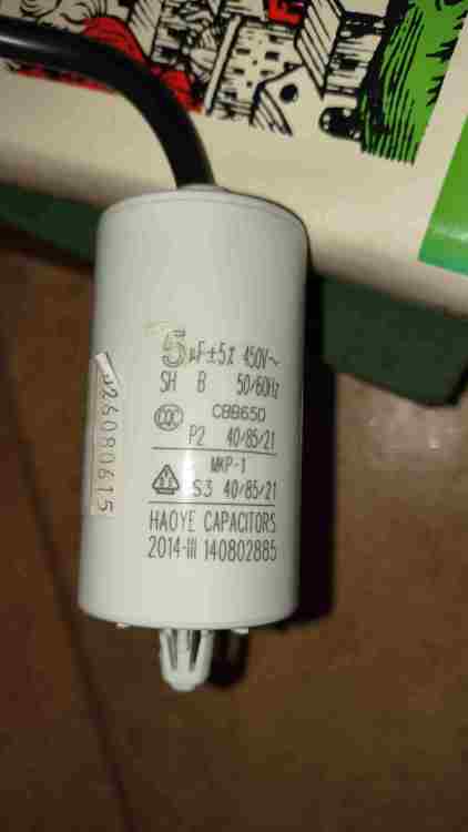

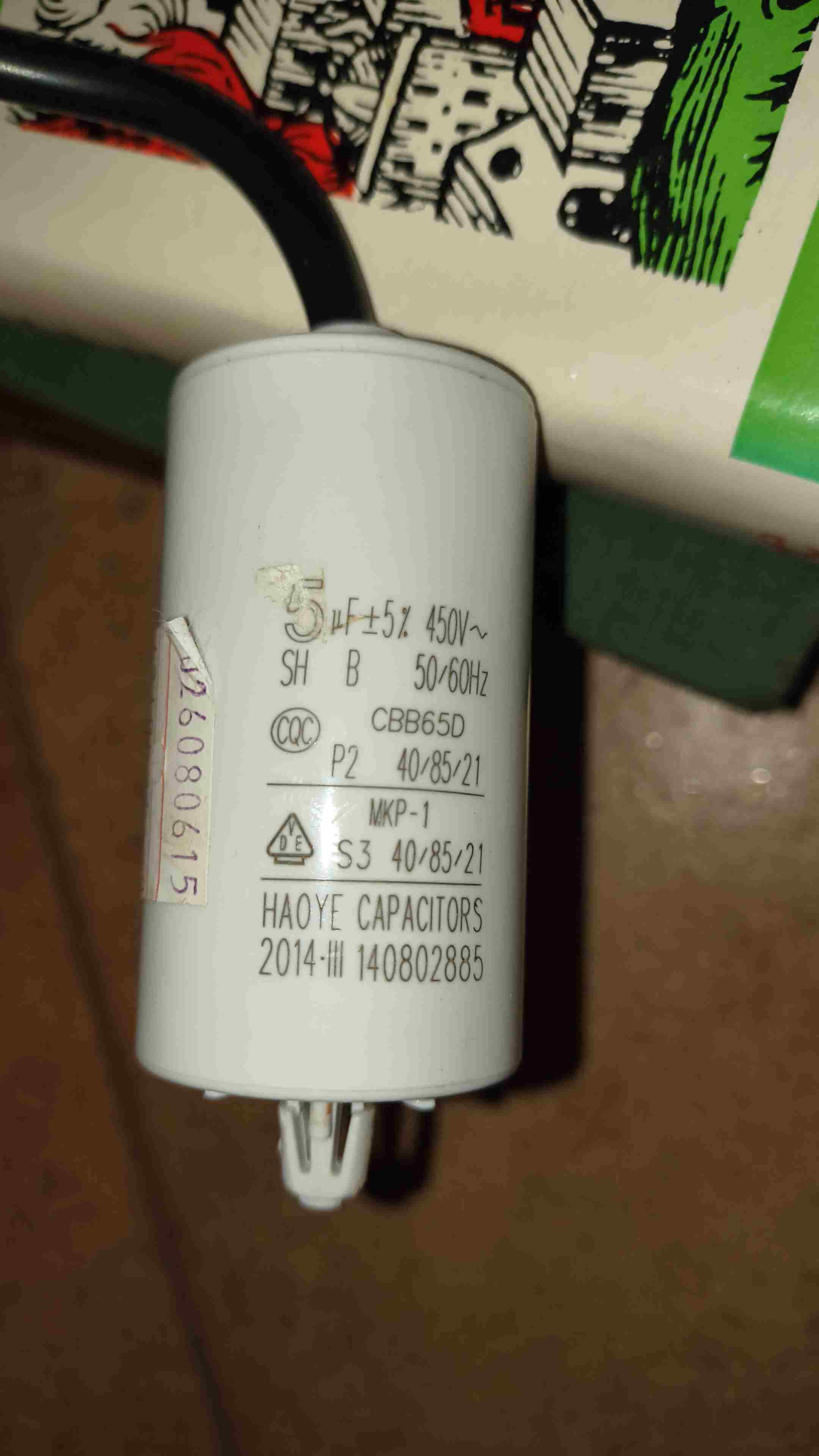

  1. Nell'ultima ora
  2. OT: il nostro MBL 2023 IS no frost lavora ancora da 18 anni, dopo la sostituzione della sonda di defrost grazie all'aiuto del forum. 🤷🏻‍♂️
  3. Non esiste proprio , al limite il motore non parte e interviene il termico
  4. Stefano Dalmo
    Motore CAME con ZBX6
    Bhe se stacchi le uscite dal trasformatore e salta lo stesso il fusibile , il trafo è andato in parte in corto , se a volte funziona e a volte no si sarà compromesso l’isolamento dai cavi e a volte si isola e a volte no .
  5. Oggi
  6. Alex19629
    Motore CAME con ZBX6
    Ok. Continuati test. Ho staccato tutto ed ho collegato la 220. Ho collegato solamente il connettore che andava al trasformatore. Fusibile saltato. Ho staccato il secondario (a memoria 0-12-24) ed ho scollegato L1T Per capire se era un problema di primario o secondario. Come ho collegato il 220 in ingresso al trasformatore il fusibile è saltato. Mi vien da pensare che il primario è in corto. Ne convenite? Cambio il trasformatore? Vi è mai successo? A me sembra strano che di punto in bianco salti. Non credo che si possano essere infilate bestie o altro, mi sembra che sia abbastanza chiuso. Quanti ohm dovrei trovare fra L1T ed L2T? Reminescenze scolastiche mi dicono una decina di ohm, ma è passato trooooooppo tempo😬
  7. Il filo che sporge era collegato a massa, mentre su 1R2 dove c'è lo stagno era saldato il faston. Se posso fare delle misure che servano a capire come funziona ditemi pure. Purtroppo da quelle sigle sul chip io non ho trovato nulla.
  8. non trovando schema/info riguardo la scheda elettronica, ho provato ad alimentare direttamente solo il gruppo compressore con tutte le altre componenti del'elettrodomestico scollegate.. risultato: salta il differenziale(puro) in avvio. quindi il problema è il motore (porca pupazza). domanda, che è anche la mia ultima speranza: un condensatore di avviamento motore difettoso, può causare una dispersione verso terra? il corpo del condensatore è tutto in plastica, non credo che sotto la guaina del suo cavetto ci sia il filo di terra(non ho controllato causa difficile raggiungibilità)
  9. Eolox
    Router casalingo su Raspberry
    cercavo un Dongle economico da associare alla PI...
  10. Livio Migliaresi
    Buongiorno a tutti, mi presento
    Benvenuto!!
  11. Giuliano1969
    NoFrost AEG Arctis A75320-GA (92227046000), FUORI CONTROLLO ..
    Dopo gli ultimi impazzimenti del Freeze (-14°C) e seguendo i consigli ho smontato la scheda del freezer... https://www.cloud5.it/index.php/s/5qJswzittEW3r4L CONDENSATORI A prima vista gli elettrolitici non paiono scoppiati o bombati. Sembra esserci un po' di "unto" sul pcb, possibile segno di perdite... boh. Uno dei quattro mostra capacità come da targa. Uno enormemente inferiore. Due quasi doppia (armatura in corto ? possibile ?) Li cambio tutti ? Dalla foto del PCB misurereste qualche altro componente ? SONDE e RISCALDATORE Ho trovato la vaschetta sopra il compressore con molta acqua... cosa che fa pensare che l'elemento scaldante abbia funzionato, nonostante l'evaporatore fosse un blocco di ghiaccio... Per le sonde non so capire quale siano i terminali... Qualcuno ha un Wiring diagram ?
  12. Livio Orsini
    Eccitare un relè allo spegnimento di un led
    Effettivamente è inspiegabile, se non con un difetto di origine del relè. Son curioso di vedere le foto dei contatti.
  13. Livio Orsini
    Buongiorno a tutti, mi presento
    Benvenuto!
  14. dimarsaba
    Ancora sull'alimentare lo scaldabagno con l'eccesso del fotovoltaico.
    Ottima osservazione quella delle fluttuazioni, nubi o cielo velato per x tempo etc. etc. comunque l'unico grande problema che ho riscontrato, chiesto ache in altri forum, è il regolatore di tensione, quelli citati mi sembrano non proprio adatti, non è che sia un esperto ma mi sono avvalso di altre voci, quindi da quelli citati sono passato ai Relè Solidi, leggevo il progetto con Raspberry su altro forum ed usano un SSR solido ma il loro modello è un off/on e me non serve ma serve un SSR adatto alla modulazione con ingresso analogico e dopo svariati giri sul web penso che uno dei prodotti di maggior valenza qualità prezzo sia il PSSR-40A su Damen CNC, ha tutte le caratteristiche richieste l'unico neo è l'input sarebbe 2-10V e non 0-10V ma non credo di essere un problema, il rischio è di acquistare prodotti non certificati ad un prezzo inferiore e il sol fatto di esserci citato 0-10V non vuol dire che sia reale. Se la cosa la vedi interessate ti invito magari a commentare altri dubbi o spiegazioni. Ciao
  15. Eolox
    Router casalingo su Raspberry
    Ciao Possiedo un Raspberry PI3, ed a casa sono riuscito a costruire un ruoter 4g con robaccia che avevo in casa, 1 modem 4g Vodafone sbrandizzato dongle USB, un access point, e una stampantina tutto con installata una versione di ROOter, vi incollo la main page: Ora volevo aumentare la performance utilizzando il 5G, avete progetti o dongle da consigliare? Questo potrebbe fare al caso.... Dongle? Dalle mie parti il 5g arriva a 250 megabit al secondo, attenzione alla vecchia Ethernet della PI, ciao
  16. Kyvan
    Eccitare un relè allo spegnimento di un led
    Il collegamento è semplice, il relè ha la bobina collegata alla tensione di rete, quindi sempre in presa. Il contatto NC chiude L2 (12) verso massa (15) quando viene a mancare la tensione di rete e quindi (col ritardo impostato), il relè torna in posizione di riposo Non dovrebbe essere un problema di carico, al limite si può pensare che si generino sovratensioni in occasione di temporali, che nelle linee di campagna portano ogni tanto a bruciare qualche accessorio. Però qui il problema dovrebbe essere diverso, i contatti del relè non tornano in posizione di riposo quando viene a mancare la rete
  17. Buongiorno a tutti, mi chiamo Luca. Mi iscrivo principalmente perché da poco ho iniziato ad usare SPAC e spero di poter migliorare le mie competenze. Sperando in breve tempo di poter essere io ad aiutare altri
  18. mgaproduction
    Ancora sull'alimentare lo scaldabagno con l'eccesso del fotovoltaico.
    Questione davvero molto interessante. In pratica puoi comandare lo shelly (ne uso diversi anch'io, tra cui proprio anche un 3EM) per attivarsi in enne condizioni diverse. Io farei solo una piccola modifica e metterei, nel calcolo : -- Se esporta energia (valore negativo), attiva il dimmer anche un tempo minimo di funzionamento, proprio per essere sicuro di evitare fluttuazioni. Si sa mai che per enne motivi diversi, si attiva l'accensione ma poi si spegne dopo i 10 secondi che hai impostato come tempo di controllo. Meglio farlo stare acceso per un pò consecutivamente, che rischiare di fargli fare degli on/off...
  19. Alessio Menditto
    Ricarica frigorifero domestico A134R
    Non ne puoi usare un altro, o meglio se lo usi saltano tutte le proporzioni, tutte le pressioni sono diverse e oltretutto non puoi fare la carica a peso. Detto questo, per chiudere la perdita il gas dentro per forza lo si perde, non penso che ne serva tanto di 134, c’è scritto sulla targhetta del frigo, ma con i soldi che avete risparmiato sul tecnico non penso ci rimettete se comprate una bomboletta di 134, che tra l’altro non dovrebbe nemmeno costare tantissimo.
  20. giavan
    Ricarica frigorifero domestico A134R
    Si ho verificato il tubetto ma la parte superiore è tutta pulita senza residui di olio. Rimane la mia domanda iniziale, quale gas usare in l'alternativa al 134 che ho, se non fosse sufficiente per la ricarica? Si lo trovata!
  21. Livio Orsini
    Eccitare un relè allo spegnimento di un led
    Ti ringrazio molto perchè sono molto curioso! Nemmeno un scalercissimo cinese dovrebbe avere problemi a commutare un carico del genere. A meno che ci sia un grossolano errore nelle sue connessione; per questo motivo ti ho chiesto cosa commuta, magari se tu facessi uno schemino, anche amatita su "carta da formaggio", di come lo hai collegato realmente, si potrebbe verificare se ci sono problemi. Ho alcuni Finder che fanno una funzione analoga, commutando motori da un centinaio di Watt, che lavorano da oltre dieci anni senza alcun problema.
  22. Livio Orsini
    funzionamento preamplificatore
    Bisogna fare attenzione su quello che si trova in rete. Ad esempio, su acuni gruppi che trattano motori elettrici ho letto molte assurditàsu nozioni di elettrotecnica elementare. Personalmente in ordine ai dispositivi HiFi mi fido solo del forum di CHF, perchè vi partecipano i migliori tra i progettisti di HiFi ialiani. Su di un pre come questo sostituire il VS1212 con due 1N4148 lo trovo...sacrilego.
  23. salve ho questo tv che l alimentatore fluttua e di conseguenza non accende le tensioni nei connettori dove collega la maine ci sono e spariscono e riaffacciano e i neon accendono e si spengono.potete darmi una dritta ? grazie mille
  24. Stefano Dalmo
    Ricarica frigorifero domestico A134R
    guarda bene , perché spesso l’olio viene da su e scende sulla saldatura . comunque se sta lì sei stato fortunato .Buon lavoro
  25. giavan
    Ricarica frigorifero domestico A134R
    Il cercafughe elettronico mi segna una perdita dalla saldatura in entrata del filtro, in effetti al tatto rimane un po di olio sulla pelle. I grammi li ho letti sulla targa nel vano verdure, credo di ricordare un 180 grammi circa. Si lo trovata!
  26. Stefano Dalmo
    Ricarica frigorifero domestico A134R
    Ben per te . dove stà ? hai visto quanti grammi servono?
  27. redmarc
    Problema lavastoviglie BOSCH
    Grazie allora guasto risolto . Ora sta facendo un ciclo e controllo non ci siano perdite .
  1. Carica più attività
