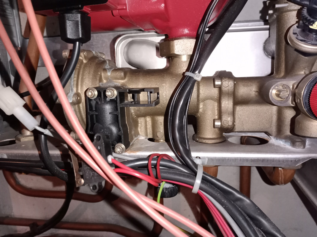

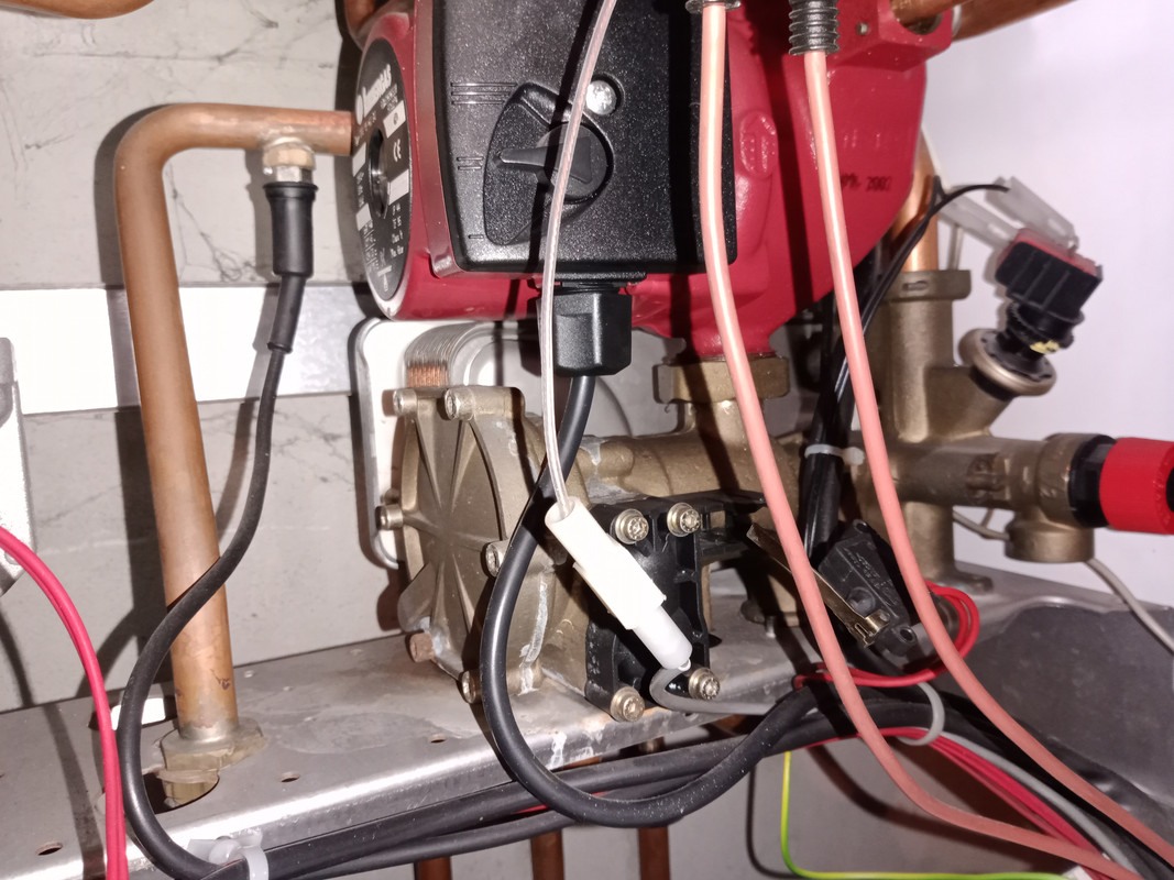

ottobre_rosso Inserito: 16 marzo 2021 Segnala Share Inserito: 16 marzo 2021 (modificato) Mi ha appena chiamato mia madre dicendo che la caldaia in oggetto ha problemi: con rubinetto aperto ogni tanto l'acqua passa da calda a fredda. Da quello che mi ha riferito Il problema si verifica con quasi tutti i rubinetti. Io ho pensato di controllare per prima cosa il micro switch. Ho smontato più volte la mia Beretta Idra Meteo sistemando o sostituendo personalmente diverse partì ma non ho mai messo mano ad una Immergas Eolo 24 Maior At pertanto vi chiedo: dove si trova questo micro switch? Modificato: 16 marzo 2021 da ottobre_rosso Link al commento Condividi su altri siti More sharing options...
BADPI59 Inserita: 16 marzo 2021 Segnala Share Inserita: 16 marzo 2021 io sostituirei ntc sanitaria il micro lo hai di fronte al centro dx valvola gas se tre fili rosso nero bianco se due rosso rosso o bianco bianco Link al commento Condividi su altri siti More sharing options...
ottobre_rosso Inserita: 20 marzo 2021 Autore Segnala Share Inserita: 20 marzo 2021 Grazie per la dritta.. Purtroppo non ho avuto la possibilità di andare da mia madre. Stamattina è stata da lei il tecnico e riporto quanto mi ha riferito mio fratello che era anch'egli presente. Il problema risiede nel pistoncino che, azionato dall'acqua sanitaria, aziona il microswitch. Secondo il tecnico sostituire il pezzo che riguarda il pistoncino verrebbe a costare 250€ . Come avevo già scritto io non conosco quella caldaia ma sono intervenuto solo sulla mia e francamente non ho avuto problemi nel sostituire la membrana che azionava il pistoncino o lubrificare il pistoncino stesso. Scritto ciò non so se cimentarmi nella smontare il pannello e tentare almeno la lubrificazione del pistoncino o altro. Link al commento Condividi su altri siti More sharing options...
Stefano Dalmo Inserita: 20 marzo 2021 Segnala Share Inserita: 20 marzo 2021 Io credo che la prima cosa da fare sarebbe quella di osservare se la caldaia si spegne ogni tanto perchè arriva a temperatura il circuito primario e si spegne oppure il micro azionato dal pistoncino arresta la caldaia . Se dovessi dare un mio parere in base a quello che riporti , sarei tentato a dire che lo scambiatore è intasato di calcare . Se guardi e magari posti delle foto , potrebbe essere più semplice direzionarti nel da fare . Link al commento Condividi su altri siti More sharing options...
ottobre_rosso Inserita: 20 marzo 2021 Autore Segnala Share Inserita: 20 marzo 2021 Grazie Stefano. Purtroppo causa zona Rossa potrò limitare le uscite da mia madre soltanto la sera tardi dopo il lavoro pertanto a malincuore dubito che riesca a fare quanto mi hai suggerito. Spero almeno di riuscire ad accedere al microswitch e osservarne il funzionamento Link al commento Condividi su altri siti More sharing options...
ottobre_rosso Inserita: 21 marzo 2021 Autore Segnala Share Inserita: 21 marzo 2021 (modificato) @Stefano Dalmo Eccoti le foto richieste: Modificato: 21 marzo 2021 da ottobre_rosso Link al commento Condividi su altri siti More sharing options...
ottobre_rosso Inserita: 21 marzo 2021 Autore Segnala Share Inserita: 21 marzo 2021 Questo è il video del funzionamento del pistoncino che chiude il microswitch Link al commento Condividi su altri siti More sharing options...
ottobre_rosso Inserita: 21 marzo 2021 Autore Segnala Share Inserita: 21 marzo 2021 (modificato) Dunque, per quello che io e mio fratello abbiamo potuto notare l'acqua arriva bella calda e a temperatura costante. Inoltre durante tutte le prove che abbiamo fatto il pistoncino si è sempre mosso regolarmente. L'unica "anomalia" riscontrata è che per far fuoriuscire il pistoncino occorre aprire l'acqua al max e, a tal proposito, mio fratello riferiva che a detta del tecnico questo succede perché il flusso è basso e finché si utilizza soltanto l'acqua calda va bene me nel momento in cui si parzializza col miscelatore allora il pistoncino rientra aprendo il contatto del microswitch. Peccato che tutte le volte che si è verificato il problema mia madre, mentre era sotto la doccia, aveva completamente aperto anche il rubinetto dell'acqua calda del lavandino. Francamente non so più che pesci pigliare. Nella mia Beretta avevo dapprima lubrificato il pistoncino, poi qualche anno dopo ho sostituito la membrana che si era bucata, ma su questa caldaia non saprei come muovermi Modificato: 21 marzo 2021 da ottobre_rosso Link al commento Condividi su altri siti More sharing options...
Stefano Dalmo Inserita: 21 marzo 2021 Segnala Share Inserita: 21 marzo 2021 A questo punto se la pressione della calda è molto ridotta nei confronti della fredda , potrebbe essere intasato lo scambiatore ed in questo caso non creare la depressione tale da far muovere la membrana come dovrebbe , Mentre se il flusso è buono ,potrebbe essere la membrana deteriorata / lesionata a creare lo stesso problema . Se la membrana ha molti anni direi di aprire la sede circolare , con tutti quei bulloni e provare a vedere le condizioni . Nel caso sostituirla . Link al commento Condividi su altri siti More sharing options...
piergius Inserita: 22 marzo 2021 Segnala Share Inserita: 22 marzo 2021 Ho risolto pochi giorni fa lo stesso problema (la caldaia si accende ma si spegne appena misceli calda e fredda) : 1) rimosso raccordo CALDAIA > IMPIANTO, 2) inserito una lamina lunga e sottile con punta arrotondata verso lo scambiatore, 3) posto un secchio sotto la caldaia, 4) aperto " ad impulsi" rubinetto ingresso in modo da creare turbolenza nello scambiatore , 5) nel secchio cadevano pezzi di calcare. Ripetendo più volte i punti da 2 a 5 finalmente è uscito un secchio esente da detriti. 6) Installato un " manicotto anti-calcare magnetico" a monte della caldaia. Ora l' acqua calda arriva con la stessa pressione e portata della fredda. Giuseppe Link al commento Condividi su altri siti More sharing options...
ottobre_rosso Inserita: 22 marzo 2021 Autore Segnala Share Inserita: 22 marzo 2021 (modificato) 11 ore fa, Stefano Dalmo scrisse: Mentre se il flusso è buono ,potrebbe essere la membrana deteriorata / lesionata a creare lo stesso problema . Se la membrana ha molti anni direi di aprire la sede circolare , con tutti quei bulloni e provare a vedere le condizioni . Nel caso sostituirla . @Stefano Dalmo il flusso e' buono e pari a quello dell'acqua fredda pertanto deduco che lo scambiatore secondario non sia cosi' intasato. Domanda: per sede circolare intendi quella in ottone visibile in primo piano nella seconda foto e dotata di 6 bulloni con incavo a brugola? p.s. in effetti la caldaia e' del 2002 e non mi pare che la mambrana sia mai stata cambiata Modificato: 22 marzo 2021 da ottobre_rosso Link al commento Condividi su altri siti More sharing options...
ottobre_rosso Inserita: 22 marzo 2021 Autore Segnala Share Inserita: 22 marzo 2021 1 ora fa, piergius scrisse: Ho risolto pochi giorni fa lo stesso problema (la caldaia si accende ma si spegne appena misceli calda e fredda) : 1) rimosso raccordo CALDAIA > IMPIANTO, 2) inserito una lamina lunga e sottile con punta arrotondata verso lo scambiatore, @piergius Ciao Giuseppe, non ho capito i punti 1 e 2: quale sarebbe il raccordo CALDAIA > IMPIANTO? a cosa servirebbe la lamina a cui alludi e dove l'avresti inserita? Link al commento Condividi su altri siti More sharing options...
piergius Inserita: 22 marzo 2021 Segnala Share Inserita: 22 marzo 2021 Ho risolto pochi giorni fa lo stesso problema (la caldaia si accende ma si spegne appena misceli calda e fredda) : Sotto la caldaia di solito sono collegati 5 tubi in rame che si intravedono nelle foto ; 2 più grossi verso i radiatori e 1 collegato ad un rubinetto giallo del gas, dei 2 di diametro minore ,uno preleva acqua da riscaldare e dovrebbe avere un RUBINETTO a MONTE, 0) chiuderlo ! l' altro collega la CALDAIA all' IMPIANTO interno e diventa caldo quando eroga l'acqua per uso sanitario verso i rubinetti della CALDA. 1) ho rimosso questo raccordo da CALDAIA verso IMPIANTO, 2) inserito una lamina lunga e sottile (praticamente un fil di ferro piatto) con punta arrotondata verso lo scambiatore integrato nella caldaia, 3) posto un secchio sotto la caldaia, 4) aperto " ad impulsi" RUBINETTO a MONTE in modo da creare turbolenza nello scambiatore , 5) nel secchio cadevano pezzi di calcare. Ripetendo più volte i punti da 2 a 5 finalmente è uscito un secchio esente da detriti. 6) Installato un " manicotto anti-calcare magnetico" a monte della caldaia. Ora l' acqua calda arriva con la stessa pressione e portata della fredda. Giuseppe Link al commento Condividi su altri siti More sharing options...
Stefano Dalmo Inserita: 22 marzo 2021 Segnala Share Inserita: 22 marzo 2021 7 ore fa, ottobre_rosso scrisse: intendi quella in ottone visibile in primo piano nella seconda foto e dotata di 6 bulloni con incavo a brugola? Si proprio quella . Link al commento Condividi su altri siti More sharing options...
ottobre_rosso Inserita: 23 marzo 2021 Autore Segnala Share Inserita: 23 marzo 2021 17 ore fa, piergius scrisse: 2) inserito una lamina lunga e sottile (praticamente un fil di ferro piatto) con punta arrotondata verso lo scambiatore integrato nella caldaia, @piergius ah, quindi si tratta di un semplice filo di ferro (quando ho letto " lamina lunga e sottile" mi sono fatto strane idee). Praticamente con quel filo hai "grattato" il calcaree all'interno dello scambiatore secondario, corretto? Link al commento Condividi su altri siti More sharing options...
