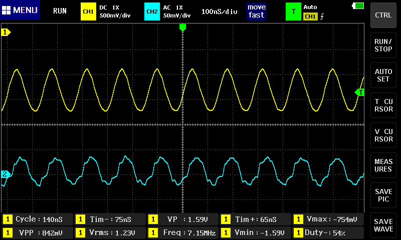

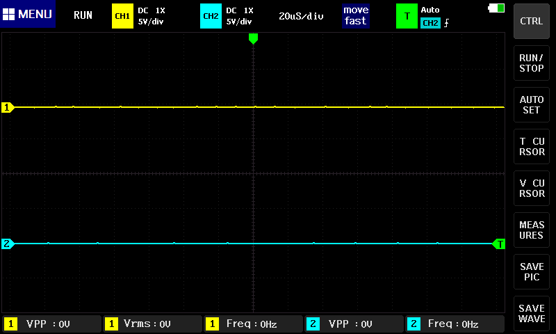

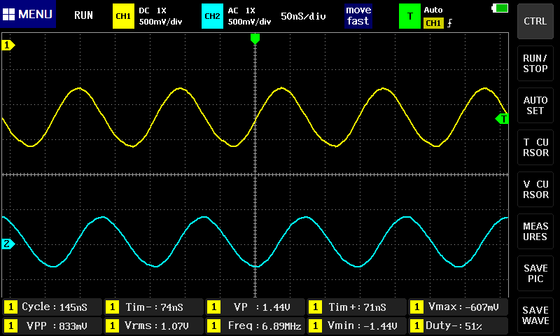

theprince_62 Inserita: 3 maggio 2021 Autore Segnala Inserita: 3 maggio 2021 6 ore fa, Francesco_54 scrisse: Su una uscita qualsiasi, SENZA segnale. Ciao Francesco, prova fatta attaccando le 2 sonde dell'oscilloscopio all'uscita cuffie. Appena accendo non vedo nulla (foto 1), poi, quando il voltometro mi segna circa 110 mV, appare il segnale (foto 2), dove si vede un canale distorto. Dopo circa 10 minuti il segnale si stabilizza (foto 3). Ovviamente sono costretto a spegnere l'ampli perchè comincia a scaldare più di quello che dovrebbe. Ho notato che mettendo i Bass al massimo i segnali come se impazzissero, il giallo (Ch1) sparisce ed il blu (Ch2) subisce delle forti oscillazioni. Ps: non ci sto capendo più nulla 😞
del_user_293569 Inserita: 4 maggio 2021 Segnala Inserita: 4 maggio 2021 (modificato) Si innesca, immaginavo a frequenza ultrasonica , ma mai a 6/7 MHz 😲 Il segnale Vpp è basso, però c'è un filtro passa-basso in uscita, chissà cosa troviamo prima dei finali. Secondo me sono le masse. Devi provare cosa succede con le masse come si deve. Dove sono scollegate o precarie salda dei spezzoni di filo. Modificato: 4 maggio 2021 da Francesco_54
theprince_62 Inserita: 4 maggio 2021 Autore Segnala Inserita: 4 maggio 2021 22 minuti fa, Francesco_54 scrisse: Si innesca, immaginavo a frequenza ultrasonica , ma mai a 6/7 MHz 😲 Il segnale Vpp è basso, però c'è un filtro passa-basso in uscita, chissà cosa troviamo prima dei finali. Secondo me sono le masse. Devi provare cosa succede con le masse come si deve. Dove sono scollegate o precarie salda dei spezzoni di filo. Domani ripasso le saldature nella PUS-014, le passo tutte a prescindere Battendo con un legnetto sulla PUS-014, durante l'esperimento con l'oscilloscopio, i segnali ballavano un po. La massa tra la scheda 027 e la PUS dovrebbe essere lo chassis, almeno credo A domani... grazie ancora. Buona notte
theprince_62 Inserita: 6 maggio 2021 Autore Segnala Inserita: 6 maggio 2021 il 4/5/2021 at 02:28 , Francesco_54 scrisse: Si innesca, immaginavo a frequenza ultrasonica , ma mai a 6/7 MHz 😲 Il segnale Vpp è basso, però c'è un filtro passa-basso in uscita, chissà cosa troviamo prima dei finali. Secondo me sono le masse. Devi provare cosa succede con le masse come si deve. Dove sono scollegate o precarie salda dei spezzoni di filo. Ciao Francesco, ho ripassato le saldature di tutta la scheda PUS - 014 ripulita con isopropilico, tutta bella lucidata rimonto la scheda per provarla, accendo l'amplificatore e fuma la R44 da 620 ohm. Sostituita, ha fumato di nuovo. Cosa ho combinato? 😠
theprince_62 Inserita: 6 maggio 2021 Autore Segnala Inserita: 6 maggio 2021 (modificato) il 4/5/2021 at 02:28 , Francesco_54 scrisse: Si innesca, immaginavo a frequenza ultrasonica , ma mai a 6/7 MHz 😲 Il segnale Vpp è basso, però c'è un filtro passa-basso in uscita, chissà cosa troviamo prima dei finali. Secondo me sono le masse. Devi provare cosa succede con le masse come si deve. Dove sono scollegate o precarie salda dei spezzoni di filo. Aggiornamento: ho scoperto la cavolata che ho fatto ripassando le saldature, in pratica ho saldato insieme 2 pin del TR20, quindi la R44 è saltata, ma vedendo meglio, è saltata anche la R78. Il TR20 ancora sopravvive, l'ho misurato ed è ok..... Mi faccio i miei complimenti da solo 👹 Modificato: 6 maggio 2021 da theprince_62
theprince_62 Inserita: 7 maggio 2021 Autore Segnala Inserita: 7 maggio 2021 il 4/5/2021 at 02:28 , Francesco_54 scrisse: Si innesca, immaginavo a frequenza ultrasonica , ma mai a 6/7 MHz 😲 Il segnale Vpp è basso, però c'è un filtro passa-basso in uscita, chissà cosa troviamo prima dei finali. Secondo me sono le masse. Devi provare cosa succede con le masse come si deve. Dove sono scollegate o precarie salda dei spezzoni di filo. Ciao, ho dovuto sostituire i finali, dopo la mia saldatura geniale. Comunque ora è come prima, con l'unica differenza che adesso il canale di cui ci stiamo occupando raggiunge i 200mV, invece prima ea intorno agli 80mV Peggio che andar di notte. Altre prove da fare?
del_user_293569 Inserita: 7 maggio 2021 Segnala Inserita: 7 maggio 2021 (modificato) C'e' sempre l'innesco? su quali terminali hai fatto corto con la saldatura? Modificato: 7 maggio 2021 da Francesco_54
theprince_62 Inserita: 7 maggio 2021 Autore Segnala Inserita: 7 maggio 2021 1 ora fa, Francesco_54 scrisse: C'e' sempre l'innesco? su quali terminali hai fatto corto con la saldatura? L'innesco non l'ho riprovato, stasera lo testo di nuovo Il corto tra il C - E del TR20, si sono bruciate la R44, R78 , la R48 di potenza (una sola parte) ed entrambi i finali
del_user_293569 Inserita: 7 maggio 2021 Segnala Inserita: 7 maggio 2021 Mi sa che devi ricontrollare: TR16 TR18 TR46 TR48 D42 D8 D10
theprince_62 Inserita: 7 maggio 2021 Autore Segnala Inserita: 7 maggio 2021 1 ora fa, Francesco_54 scrisse: Mi sa che devi ricontrollare: TR16 TR18 TR46 TR48 D42 D8 D10 Intendi controllare TR16 ecc ecc con scheda accesa, misurando base ed emettitore riferito a massa? Oppure semplicemente testare i suddetti componenti?
del_user_293569 Inserita: 7 maggio 2021 Segnala Inserita: 7 maggio 2021 Se riesci sotto tensione e' meglio, sennò stressi ulteriormente lo stampato.
theprince_62 Inserita: 8 maggio 2021 Autore Segnala Inserita: 8 maggio 2021 14 ore fa, Francesco_54 scrisse: Se riesci sotto tensione e' meglio, sennò stressi ulteriormente lo stampato. Ciao Francesco, ho iniziato con il misurare TR16 base-emettitore= 0mV TR16 emettitore-massa= (diminuisce gradualmente nel giro di 1 minuto), lettura da -1,90V a -2,45V ho provato ad aumentare il livello dei bassi e la tensione va intorno ai - 4V Non è strano?
del_user_293569 Inserita: 8 maggio 2021 Segnala Inserita: 8 maggio 2021 (modificato) . Modificato: 8 maggio 2021 da Francesco_54
del_user_293569 Inserita: 8 maggio 2021 Segnala Inserita: 8 maggio 2021 Se guardi la catena di transistor TR4, TR42, TR46, TR16, TR20, TR22 e' complementare (sullo schema l'immagine è speculare) a TR30, TR44, TR48, TR18, TR24 TR26 compresi tutti i diodi e resistori connessi. Ogni dissimmetria di uno di questi componenti rispetto al suo complementare porta ad una deriva di tensione sulla linea comune rappresentata dal collegamento elettrico che termina su L2. Dovresti collegare il puntale negativo del tester su punto 8 del test point e rilevare le tensioni speculari che non dovrebbero essere molto dissimili fra loro (a meno della polarità). Mi sono spiegato?
theprince_62 Inserita: 8 maggio 2021 Autore Segnala Inserita: 8 maggio 2021 2 ore fa, Francesco_54 scrisse: Se guardi la catena di transistor TR4, TR42, TR46, TR16, TR20, TR22 e' complementare (sullo schema l'immagine è speculare) a TR30, TR44, TR48, TR18, TR24 TR26 compresi tutti i diodi e resistori connessi. Ogni dissimmetria di uno di questi componenti rispetto al suo complementare porta ad una deriva di tensione sulla linea comune rappresentata dal collegamento elettrico che termina su L2. Dovresti collegare il puntale negativo del tester su punto 8 del test point e rilevare le tensioni speculari che non dovrebbero essere molto dissimili fra loro (a meno della polarità). Mi sono spiegato? Ti sei spiegato benissimo, unica cosa, il negativo del tester sul test point (8) e poi misuro le basi, emettitori e collettori di tutti i TR di cui sopra?
del_user_293569 Inserita: 8 maggio 2021 Segnala Inserita: 8 maggio 2021 Esatto, tenendo conto che un valore anomalo può dipendere dal componente che e' a monte.
theprince_62 Inserita: 8 maggio 2021 Autore Segnala Inserita: 8 maggio 2021 17 minuti fa, Francesco_54 scrisse: Esatto, tenendo conto che un valore anomalo può dipendere dal componente che e' a monte. Perfetto, a più tardi
theprince_62 Inserita: 9 maggio 2021 Autore Segnala Inserita: 9 maggio 2021 18 ore fa, Francesco_54 scrisse: Esatto, tenendo conto che un valore anomalo può dipendere dal componente che e' a monte. Prima serie di misurazioni con massa sul punto (8) della Pus-014: TR4 b= 1,69V TR4 e=1,28V TR4 c = 100mV (variabile, non costante) TR42 b= 50,28V TR42 e=49,44V TR42 c = 1,44V TR46 b= 412mV TR46 e=0,99V TR46 c = 0mV TR20 b= 1,1V TR20 e=490mV TR20 c = da 47,5V a 46,90V (variabile in diminuzione) TR22 b= 480mV TR22 e=0V TR22 c = 48V (appena attacco il puntale si stacca il relè) TR16 b= 0V TR16 e=0V TR16 c = 300mV Seguiranno le prossime letture
theprince_62 Inserita: 9 maggio 2021 Autore Segnala Inserita: 9 maggio 2021 22 ore fa, Francesco_54 scrisse: Esatto, tenendo conto che un valore anomalo può dipendere dal componente che e' a monte. Seconda serie di misurazioni con massa sul punto (8) della Pus-014: TR30 b= -1,64V TR30 e=122mV TR30 c = -49,6V TR44 b= -46,6V TR44 e= -46,15V TR44 c = -1,62V TR48 b= -368mV TR48 e= -0,90V TR48 c = 0mV TR18 b= 167mV TR18 e= 0V TR18 c = -378mV TR24 b= -1,08V TR24 e= -497mV TR24 c = -45,80V TR26 b= -487mV TR26 e= 0V TR26 c = -45,15V
del_user_293569 Inserita: 9 maggio 2021 Segnala Inserita: 9 maggio 2021 C'e' la tensione sul collettore di TR4 = 100mA che non ha senso, dovrebbe essere 49/50 V. Controlla le saldature perchè forse c'e' un'interruzione
theprince_62 Inserita: 9 maggio 2021 Autore Segnala Inserita: 9 maggio 2021 1 ora fa, Francesco_54 scrisse: C'e' la tensione sul collettore di TR4 = 100mA che non ha senso, dovrebbe essere 49/50 V. Controlla le saldature perchè forse c'e' un'interruzione Controllo
theprince_62 Inserita: 9 maggio 2021 Autore Segnala Inserita: 9 maggio 2021 1 ora fa, Francesco_54 scrisse: C'e' la tensione sul collettore di TR4 = 100mA che non ha senso, dovrebbe essere 49/50 V. Controlla le saldature perchè forse c'e' un'interruzione In effetti, rimisurando, ho TR4 b= 1,69V TR4 e=1,28V TR4 c = 49,50V
theprince_62 Inserita: 9 maggio 2021 Autore Segnala Inserita: 9 maggio 2021 2 ore fa, Francesco_54 scrisse: C'e' la tensione sul collettore di TR4 = 100mA che non ha senso, dovrebbe essere 49/50 V. Controlla le saldature perchè forse c'e' un'interruzione Gli altri voltaggi quindi sono a posto? Quale altra prova posso fare? Mi sono dimenticato di dirti che ho riprovato con l'oscilloscopio, uscita cuffie, e riguardo a quei segnali di rumore a 7Mhz su entrambi i canali, ho notato che anche spegnendo l'ampli (lasciando ovviamente collegato il filo di rete 220V, i segnali sono presenti. Quindi il rumore c'è anche prima di accenderlo.... cosa ne pensi?
del_user_293569 Inserita: 9 maggio 2021 Segnala Inserita: 9 maggio 2021 Sembra che il TR16 abbia la giunzione B-E in corto.
theprince_62 Inserita: 9 maggio 2021 Autore Segnala Inserita: 9 maggio 2021 (modificato) 38 minuti fa, Francesco_54 scrisse: Sembra che il TR16 abbia la giunzione B-E in corto. Lo controllo e lo cambio. Invece del rumore sull'oscillo prima che io accenda l'ampli cosa pensi che sia? Modificato: 9 maggio 2021 da theprince_62
