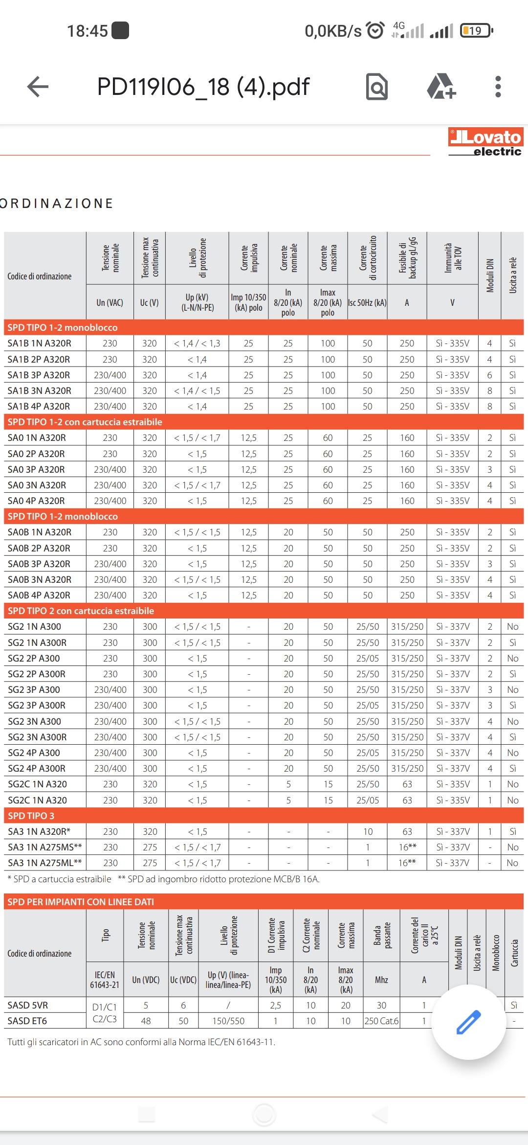

Miky986 Inserita: 17 aprile 2021 Autore Segnala Inserita: 17 aprile 2021 Devo collegare due faretti led da 7w 12v, va bene un alimentatore Mean Well RS-15-12 da 15w? O meglio il 20w? Queso alimentatore può essere installato in una cassetta di derivazione o ha bisogno di aereazione? Grazie
hfdax Inserita: 17 aprile 2021 Segnala Inserita: 17 aprile 2021 1 ora fa, Miky986 scrisse: Tutto chiaro grazie, ma con capisco perché hai scritto "Ad esempio un magnetotermico C10 associato ad un GA8812A10 è perfetto per la vasca" non va bene solo il GA8812A10? Certo che va bene, è che io pirlescamente ho scritto il codice sbagliato: GA8812A10 invece di G722A16. Quando usi il copia incolla...😇
hfdax Inserita: 17 aprile 2021 Segnala Inserita: 17 aprile 2021 1 ora fa, Miky986 scrisse: Devo collegare due faretti led da 7w 12v, va bene un alimentatore Mean Well RS-15-12 da 15w? ... dovrebbe andare bene. 1 ora fa, Miky986 scrisse: o ha bisogno di aereazione? Mi sa tanto di si.
Miky986 Inserita: 3 maggio 2021 Autore Segnala Inserita: 3 maggio 2021 Buon pomeriggio, sto preparando una bozza dello schema del mio centralino che a breve posterò qui sul forum per eventuali errori o suggerimenti. Siccome ho deciso di sezionare il mio impianto in modo da escludere in caso di guasti ogni singola linea, ho dei dubbi che vorrei esporvi: - il differenziale puro apre i contatti anche in caso di sovracorrente? Nel senso che se volessi utilizzare un differenziale da 40A per proteggere 5 linee (C16A linea prese giorno, C10A linea luci giorno,C16A linea prese notte, C10A linea luci notte, C16A linea prese esterna), nel momento in cui si ha un assortimento superiore a 40A, con ad esempio una fornitura da 8kw, come si comporterebbe il differenziale? Grazie
hfdax Inserita: 3 maggio 2021 Segnala Inserita: 3 maggio 2021 2 ore fa, Miky986 scrisse: il differenziale puro apre i contatti anche in caso di sovracorrente? no 2 ore fa, Miky986 scrisse: Nel senso che se volessi utilizzare un differenziale da 40A per proteggere 5 linee (C16A linea prese giorno, C10A linea luci giorno,C16A linea prese notte, C10A linea luci notte, C16A linea prese esterna), nel momento in cui si ha un assortimento superiore a 40A Andrebbe in fumo.
Miky986 Inserita: 3 maggio 2021 Autore Segnala Inserita: 3 maggio 2021 (modificato) Grazie, invece in caso di superamento della potenza contrattuale, che attualmente è di 5kw, con l'impianto predisposto per 8kw scatterebbe il contatore enel, giusto? E per evitare questo inconveniente, visto che ho il contatore lontano, devo prevedere un relè gestione carichi oppure andrebbe bene anche un MT (C25), come generale del centralino, di taglia pari alla potenza impegnata? Modificato: 3 maggio 2021 da Miky986
hfdax Inserita: 3 maggio 2021 Segnala Inserita: 3 maggio 2021 1 ora fa, Miky986 scrisse: oppure andrebbe bene anche un MT (C25), come generale del centralino, di taglia pari alla potenza impegnata? potrebbe andare ma anche no. Un C25 ha una soglia di scatto compresa tra 28,5 e 36,2 (tolleranze costruttive). Perciò la vera soglia di scatto di uno specifico esemplare si può sapere solo testandolo. Inoltre essa cambia anche in funzione inversa della temperatura. Con un contratto da 5KW il contatore scatta immediatamente circa quando superi i 35A. Con un C20 saresti quasi certo che scatti prima del contatore ma non potresti sfruttare tutta l'energia disponibile. Se lo scopo è evitare che scatti il contatore e contemporaneamente poter sfruttare tutta la potenza un gestore carichi è più sicuro.
Miky986 Inserita: 4 maggio 2021 Autore Segnala Inserita: 4 maggio 2021 8 ore fa, hfdax scrisse: Se lo scopo è evitare che scatti il contatore e contemporaneamente poter sfruttare tutta la potenza un gestore carichi è più sicuro. Ho cercato su internet vari modelli (Bticino, Gewiss, Vemer, Hager, Schneider ecc...) che possono gestire su ogni uscita fino a 16A per carico, invece mi servirebbe per gestire almeno 25A per linea per poter sfruttare tutta l'energia disponibile e da come leggo nei vari forum mi sembra che non esistano ma bisogna combinarli con dei contattori. In alternativa esiste un componente digitale che al superamento di una determinata potenza apre i contatti? Tipo un MT digitale in cui si può impostare la potenza massima erogabile? Grazie
hfdax Inserita: 4 maggio 2021 Segnala Inserita: 4 maggio 2021 8 ore fa, Miky986 scrisse: un MT digitale in cui si può impostare la potenza massima erogabile Non esistono.
reka Inserita: 4 maggio 2021 Segnala Inserita: 4 maggio 2021 ma davvero avete tutta sta sete di elettricità in casa? 😱
Miky986 Inserita: 4 maggio 2021 Autore Segnala Inserita: 4 maggio 2021 Forse ho trovato la soluzione, il modulo gestione carichi della Schneider mod. A9C15907, che può gestire 3 carichi: sull'uscita prioritaria dichiarano fino a 32A, sull'uscita con contattore fino a 32A e sull'uscita senza contattore fino a 16A, cosa ne pensi? E va installato nel centralino di casa dopo il sezionatore generale dividendo l'impianto su tre linee?
Miky986 Inserita: 11 febbraio 2022 Autore Segnala Inserita: 11 febbraio 2022 Buonasera, dopo una lunga attesa per i MTD in curva F, finalmente in settimana dovrebbero arrivare e una volta ultimato l'impianto posterò delle foto. Avrei un quesito: Siccome ho ordinato anche gli SPD come consigliato da FEDE11046 e dal mio elettricista, ho un dubbio sulla protezione di backup per l'Spd tipo1+2 (3p+N) Lovato SA0 3N A320R, fusibile di backup come da scheda tecnica 160A gG, posto in cantina da dove partono i 3 montanti da 10mmq per i 3 piani e dove arriva il montate da 16mmq protetto a monte da un MT D63A sotto al contatore Enel e per l'Spd tipo 2 (1p+N) Lovato SG2 1N A300R, fusibile di backup come da scheda tecnica 315/250A gG, nel centralino di casa con MT C40 come Generale. Basta un fusibile da 32A modello 10*38 gG per ogni fase come protezione o sono obbligato a mettere fusibili come da scheda tecnica oppure non ho bisogno della protezione visto che ho un MT D63A come protezione?
