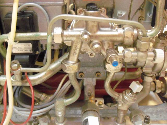

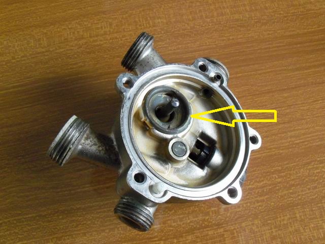

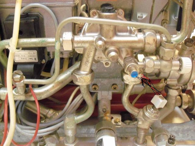

Blanik Inserito: 4 maggio 2021 Segnala Inserito: 4 maggio 2021 Salve! Faccio seguito ad una precedente discussione in quanto quella originaria non la ritrovo più, me ne scuso. Problema: accendo il riscaldamento, parte subito il circolatore ma scintilla e fiamma si accendono solo dopo tre minuti e mezzo. Adrobe additò come colpevole la valvola a tre vie. Ho smontato la valvola e sostituito la membrana, che appariva deformata, bombata. Altri componenti sembrano in perfette condizioni e li ho lasciati. Risultato, tutto come prima. Allora ho smontato il gruppo acqua e ho notato la membrana deformata ma non danneggiata. Lavato accuratamente il tutto eliminando i detriti presenti e rimontato. Risultato: il ritardo si é ridotto da 3,30 minuti a 2,45. A questo punto penserei di sostituire la membrana; ho visto un kit di revisione che comprende anche un filtro metallico cilindrico, la cui presenza non ho riscontrata nel gruppo che ho smontato; dove va piazzato tale filtro? Non ho smontato la grossa ghiera all'interno della quale scorre una sorta di pistoncino; va per caso lì sotto? Mi gioverebbe un esploso del gruppo acqua ma in rete non l'ho trovato. Grazie in anticipo per eventuali risposte.
Dumah Brazorf Inserita: 4 maggio 2021 Segnala Inserita: 4 maggio 2021 Sei sicuro che normalmente ci metta meno? Ci sono elettrovalvole nel circuito di riscaldamento? Non penso sia mandatorio che come si accende il circolatore debba immediatamente partire il bruciatore. Servirà del tempo per far circolare un po' il fluido e misurare la temperatura reale del ritorno.
Blanik Inserita: 4 maggio 2021 Autore Segnala Inserita: 4 maggio 2021 10 minuti fa, Dumah Brazorf scrisse: Sei sicuro che normalmente ci metta meno? Ci sono elettrovalvole nel circuito di riscaldamento? Non penso sia mandatorio che come si accende il circolatore debba immediatamente partire il bruciatore. Servirà del tempo per far circolare un po' il fluido e misurare la temperatura reale del ritorno. In precedenza entrava in funzione 2-3 secondi dall'accensione. Non mi risulta che in questo modello di caldaia siano presenti elettrovalvole.
Dumah Brazorf Inserita: 4 maggio 2021 Segnala Inserita: 4 maggio 2021 (modificato) Non nella caldaia, nell'impianto. Hai una sola zona? O le valvole ai termosifoni? Ha iniziato a farlo adesso che fa caldo o cosa? La pressione del circuito è ok? Modificato: 4 maggio 2021 da Dumah Brazorf
adrobe Inserita: 4 maggio 2021 Segnala Inserita: 4 maggio 2021 Non mi ricordo di questa discussione e da dove derivai la mia diagnosi, ma comunque ti dico questo: 1. se tieni aperto un rubinetto di acqua calda (quando azioni il riscaldamento) puoi aspettare anche 5 minuti ma il riscaldamento non parte; 2. se non tieni aperto un rubinetto di acs, devi vedere se la slitta della tre vie si muove tutta a sinistra e se entrambi i micro vengono premuti; 3. riguardo il gruppo acqua, bisogna sapere quale delle quattro serie possiedi. Manda foto, meglio da sotto
Blanik Inserita: 4 maggio 2021 Autore Segnala Inserita: 4 maggio 2021 7 minuti fa, Dumah Brazorf scrisse: Non nella caldaia, nell'impianto. Hai una sola zona? O le valvole ai termosifoni? Ha iniziato a farlo adesso che fa caldo o cosa? La pressione del circuito è ok? Nessuna elettrovalvola nell'impianto. Ha iniziato a farlo a settembre 2020. Non me ne sono preoccupato molto dato che avevo comunque il riscaldamento disponibile.
Blanik Inserita: 4 maggio 2021 Autore Segnala Inserita: 4 maggio 2021 10 minuti fa, adrobe scrisse: Non mi ricordo di questa discussione e da dove derivai la mia diagnosi, ma comunque ti dico questo: 1. se tieni aperto un rubinetto di acqua calda (quando azioni il riscaldamento) puoi aspettare anche 5 minuti ma il riscaldamento non parte; 2. se non tieni aperto un rubinetto di acs, devi vedere se la slitta della tre vie si muove tutta a sinistra e se entrambi i micro vengono premuti; 3. riguardo il gruppo acqua, bisogna sapere quale delle quattro serie possiedi. Manda foto, meglio da sotto La discussione è piuttosto vecchia, settembre 2020 credo. In acqua sanitaria la caldaia funziona perfettamente, si accende quasi all'istante; il pistone della valvola a 3 vie fuoriesce verso destra liberando entrambi i microswitch. Aprendo l'acs, il riscaldamento si spegne all'istante per riaccendersi (col ritardo citato) al termine della richiesta d'acs. Continuo a non ricevere le mail di notifica di presenza di risposte :-( .
Blanik Inserita: 4 maggio 2021 Autore Segnala Inserita: 4 maggio 2021 19 minuti fa, Blanik scrisse: Nessuna elettrovalvola nell'impianto. Ha iniziato a farlo a settembre 2020. Non me ne sono preoccupato molto dato che avevo comunque il riscaldamento disponibile. Pressione ok, 1 bar a freddo, 1,4 circa a 65°.
Blanik Inserita: 4 maggio 2021 Autore Segnala Inserita: 4 maggio 2021 1 ora fa, adrobe scrisse: Non mi ricordo di questa discussione e da dove derivai la mia diagnosi, ma comunque ti dico questo: 1. se tieni aperto un rubinetto di acqua calda (quando azioni il riscaldamento) puoi aspettare anche 5 minuti ma il riscaldamento non parte; 2. se non tieni aperto un rubinetto di acs, devi vedere se la slitta della tre vie si muove tutta a sinistra e se entrambi i micro vengono premuti; 3. riguardo il gruppo acqua, bisogna sapere quale delle quattro serie possiedi. Manda foto, meglio da sotto Foto gruppo acqua:
adrobe Inserita: 4 maggio 2021 Segnala Inserita: 4 maggio 2021 Quote Aprendo l'acs, il riscaldamento si spegne all'istante per riaccendersi (col ritardo citato) al termine della richiesta d'acs Ma se azioni il riscaldamento con rubinetto acs chiuso, riscontri lo stesso il ritardo?
adrobe Inserita: 4 maggio 2021 Segnala Inserita: 4 maggio 2021 La tua caldaia è parecchio vecchiotta, seconda metà anni '80, ha il gruppo acqua seconda serie. Codice kit di ricambio gruppo acqua: 140344
Blanik Inserita: 4 maggio 2021 Autore Segnala Inserita: 4 maggio 2021 17 minuti fa, adrobe scrisse: Ma se azioni il riscaldamento con rubinetto acs chiuso, riscontri lo stesso il ritardo? Si.
Blanik Inserita: 4 maggio 2021 Autore Segnala Inserita: 4 maggio 2021 12 minuti fa, adrobe scrisse: La tua caldaia è parecchio vecchiotta, seconda metà anni '80, ha il gruppo acqua seconda serie. Codice kit di ricambio gruppo acqua: 140344 Ottimo, grazie, l'avevo individuato ma mi/vi domandavo dove vada inserito quel filtro metallico tubolare, poiché quando ho smontato il gruppo acqua non l'ho visto.
adrobe Inserita: 4 maggio 2021 Segnala Inserita: 4 maggio 2021 (modificato) Ovviamente all'interno del raccordo dell'ingresso dell'acqua di rete, da riscaldare Vedi sotto, dove ho fatto quello sgorbio Modificato: 4 maggio 2021 da adrobe
Blanik Inserita: 4 maggio 2021 Autore Segnala Inserita: 4 maggio 2021 21 minuti fa, adrobe scrisse: Ovviamente all'interno del raccordo dell'ingresso dell'acqua di rete, da riscaldare Vedi sotto, dove ho fatto quello sgorbio Ah ecco, evidentemente nel ripulire il gruppo non ho prestato la dovuta attenzione, grazie.
Blanik Inserita: 7 maggio 2021 Autore Segnala Inserita: 7 maggio 2021 il 4/5/2021 at 17:47 , adrobe scrisse: Ovviamente all'interno del raccordo dell'ingresso dell'acqua di rete, da riscaldare Vedi sotto, dove ho fatto quello sgorbio Ah ecco, evidentemente nel ripulire il gruppo non ho prestato la dovuta attenzione, grazie.
Blanik Inserita: 7 maggio 2021 Autore Segnala Inserita: 7 maggio 2021 Facendo il punto della situazione: ho sostituito le membrane sia della valvola a tre vie che del gruppo acqua; erano deformate ma non bucate, nulla é cambiato. Ho controllato il condensatore di rifasamento del circolatore, nell'ipotesi che essendo aperto la girante non desse all'acqua la pressione sufficiente: condensatore funzionante. Prossimo atto, revisione del circolatore... Per quanto riguarda il gruppo acqua, non ho smontato la ghiera indicata dalla freccia nella foto; forse che lì sotto ci sta qualche elemento da sostituire?
adrobe Inserita: 7 maggio 2021 Segnala Inserita: 7 maggio 2021 (modificato) Quote forse che lì sotto ci sta qualche elemento da sostituire? ci sta sotto la valvola di sicurezza, se non perde è bene non toccarla Ma hai un termostato esterno collegato alla morsettiera? Se si, su quali morsetti? Modificato: 7 maggio 2021 da adrobe
Blanik Inserita: 7 maggio 2021 Autore Segnala Inserita: 7 maggio 2021 27 minuti fa, adrobe scrisse: ci sta sotto la valvola di sicurezza, se non perde è bene non toccarla Ma hai un termostato esterno collegato alla morsettiera? Se si, su quali morsetti? No, nessun termostato, il termostato sono io, quando ho caldo spengo :-D
adrobe Inserita: 7 maggio 2021 Segnala Inserita: 7 maggio 2021 (modificato) Allora controlla che tra i morsetti 3 e 4 ci sia un ponte e che il selettore pompa sulla morsettiera (estremità sinistra) sia messo in posizione II. Modificato: 7 maggio 2021 da adrobe
Blanik Inserita: 7 maggio 2021 Autore Segnala Inserita: 7 maggio 2021 23 minuti fa, adrobe scrisse: Allora controlla che tra i morsetti 3 e 4 ci sia un ponte e che il selettore pompa sulla morsettiera (estremità sinistra) sia messo in posizione II. Controllato, la situazione é quella che dici tu.
adrobe Inserita: 7 maggio 2021 Segnala Inserita: 7 maggio 2021 Tornando al tuo problema del ritardo in riscaldamento, indagherei sui micro e sui tubicini di rame di collegamento commutatore/valvola a tre vie
Blanik Inserita: 7 maggio 2021 Autore Segnala Inserita: 7 maggio 2021 58 minuti fa, adrobe scrisse: Tornando al tuo problema del ritardo in riscaldamento, indagherei sui micro e sui tubicini di rame di collegamento commutatore/valvola a tre vie I micro funzionano dato che quando sono entrambi premuti il riscaldamento funziona. Per i tubicini, li ho smontati, ci ho soffiato dentro e non ho percepito nessuna occlusione. Ho anche smontato ed aperto i due depressori ed il commutatore idraulico, sono tutti in ordine. Controllati anche i relativi tubicini.
adrobe Inserita: 7 maggio 2021 Segnala Inserita: 7 maggio 2021 Quando dai il comando al riscaldamento il micro del commutatore è rilasciato ed i due micro della tre vie vengono premuti in pochissimi secondi? Poi devi aspettare almeno 2 minuti affinchè si accenda la fiamma? La rotellina del termostato sta più o meno intorno a 7? E' questa la situazione?
Blanik Inserita: 7 maggio 2021 Autore Segnala Inserita: 7 maggio 2021 52 minuti fa, adrobe scrisse: Quando dai il comando al riscaldamento il micro del commutatore è rilasciato ed i due micro della tre vie vengono premuti in pochissimi secondi? Poi devi aspettare almeno 2 minuti affinchè si accenda la fiamma? La rotellina del termostato sta più o meno intorno a 7? E' questa la situazione? Nel momento in cui accendo il riscaldamento il micro sul commutatore è rilasciato, i due comandati dal piattello quello sopra è rilasciato e quello sotto è premuto. Il piattello si sposta con estrema lentezza verso sinistra sino a che, dopo 3'30" circa, entrambi i micro sono premuti ed a quel punto si accende la fiamma. La manopola del termostato di caldaia è su 7. Il micro sul commutatore viene premuto dalla camma solo in caso di richiesta di acs (che viene sempre erogata regolarmente).
