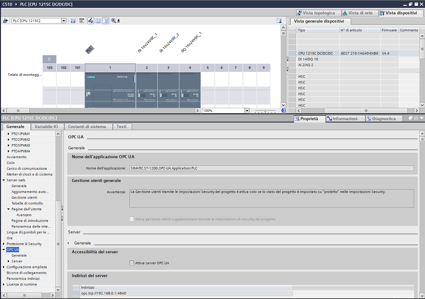

musso marco Inserito: 15 luglio 2021 Segnala Inserito: 15 luglio 2021 Buongiorno Qualcuno saprebbe dirmi se la CPU 1214C è abilitata alle funzioni OPC UA per la gestione della Factory 4.0? Grazie
Simone.Salarsi Inserita: 15 luglio 2021 Segnala Inserita: 15 luglio 2021 direi di si, prova a guardare questo link https://assets.new.siemens.com/siemens/assets/api/uuid:74881e86-e9e5-455f-bfab-854885793ee8/opc-ua-su-simatic-plc-20200731.pdf
batta Inserita: 15 luglio 2021 Segnala Inserita: 15 luglio 2021 Se non sbaglio, solo quelle con FW4.4 (o successivi, quando usciranno). Per togliersi ogni dubbio, basta inserire la CPU in un progetto e verificare se ci sono le impostazioni OPC UA. Se la CPU in tuo possesso ha un FW inferiore a 4.4 ma è almeno 4.0, puoi fare l'aggiornamento del firmware.
musso marco Inserita: 15 luglio 2021 Autore Segnala Inserita: 15 luglio 2021 Grazie Simone Lo avevo già trovato ancheio questo link,purtroppo non specifica quale cpu può lavorare con opc ua , io ho simulato delle configurazioni hardware su TIA con tutte le cpu 1200 in catalogo e nessuna ha i requisiti.
batta Inserita: 15 luglio 2021 Segnala Inserita: 15 luglio 2021 Che versione hai del TIA? Se hai una versione che non supporta le CPU con FW4.4, non puoi configurare OPC UA.
Cip77 Inserita: 15 luglio 2021 Segnala Inserita: 15 luglio 2021 Io utilizzo TIA 16 e con la CPU che sto utilizzando adesso, funzionerebbe: Ciao, Claudio.
batta Inserita: 15 luglio 2021 Segnala Inserita: 15 luglio 2021 (modificato) Temo che TIA 15.1 supporti le CPU 1200 fino a FW4.3, quindi, niente OPC UA che, come detto, è supportato solo dal FW4.4. Almeno così mi pare. Modificato: 15 luglio 2021 da batta
dott.cicala Inserita: 15 luglio 2021 Segnala Inserita: 15 luglio 2021 4 ore fa, batta ha scritto: Almeno così mi pare. Proprio così
Massimo_Fra Inserita: 14 settembre 2021 Segnala Inserita: 14 settembre 2021 OPC-UA sulle CPU 1200 è gestito dal firmware 4.4 in poi e per poter usare queste CPU serve necessariamente almeno TIA V16 e quindi va bene anche la recente V17.
