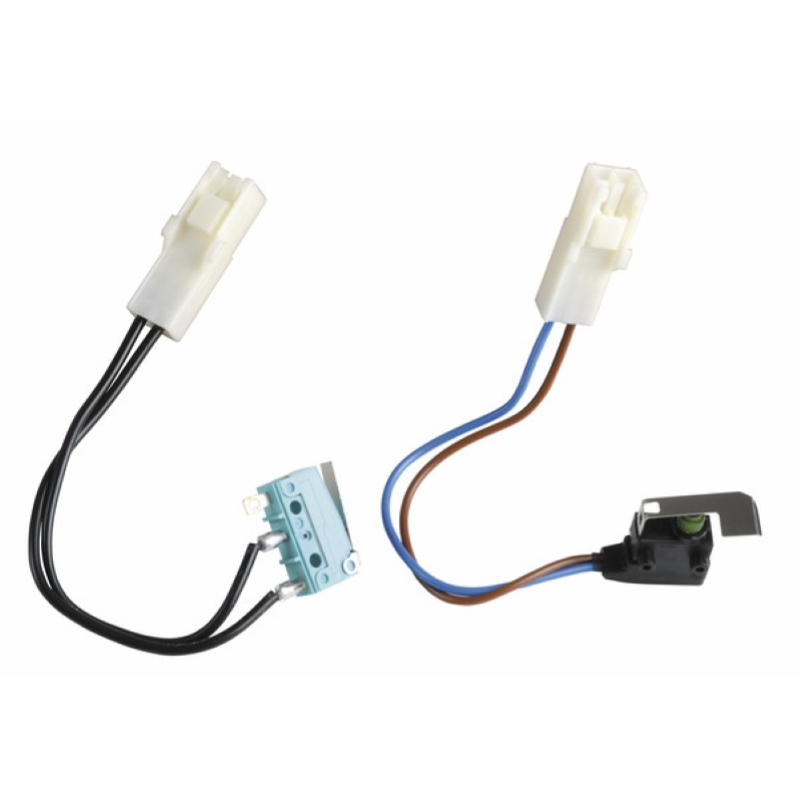

GIGIO55 Inserito: 20 marzo 2022 Segnala Share Inserito: 20 marzo 2022 Buongiorno a tutti, spero che qualcuno possa darmi delucidazioni su di un fenomeno stano che sto riscontrando sulla mia caldaia vailant. In effetti la caldaia comincia a modulare con una temperatura dell'acqua ancora bassa, circa 20-30° e questo comporta naturalmente disagio ai sanitari soprattutto quando si usa la doccia. Soluzioni, registrazioni da fare oppure componenti da sostituire ? Grazie Link al commento Condividi su altri siti More sharing options...
adrobe Inserita: 20 marzo 2022 Segnala Share Inserita: 20 marzo 2022 Anzitutto controlla se la fiamma del bruciatore aumenta di intensità circa 3 secondi dopo la sua accensione Link al commento Condividi su altri siti More sharing options...
GIGIO55 Inserita: 21 marzo 2022 Autore Segnala Share Inserita: 21 marzo 2022 Intanto grazie per la gentile risposta Si, in effetti aumenta regolarmente dopo poco comincia a modulare con temperature vicino ai 20-30° fino a spegnersi completamente per poi ripartire dopo alcuni secondi con sequenza identica Link al commento Condividi su altri siti More sharing options...
adrobe Inserita: 21 marzo 2022 Segnala Share Inserita: 21 marzo 2022 Ti devo chiedere di fare delle prove in riscaldamento bypassando l'eventuale termostato esterno. Se ne esiste uno ai terminali 3 e 4, bisogna scollegarlo e metterci invece un ponte. Poi mettere il termostato della caldaia (rotellina nera della scatola comandi) su 7. Poi accendi il riscaldamento, aspetta che la temperatura segnata sul termometro sia 50°C e allora porta repentinamente la rotellina in posizione 1. La fiamma del bruciatore si abbassa? Link al commento Condividi su altri siti More sharing options...
GIGIO55 Inserita: 22 marzo 2022 Autore Segnala Share Inserita: 22 marzo 2022 Prova fatta scollegato il termostato interno e ponticellato il terminale Riscaldamento partito ed a 50° ruotato repentinamente la rotellina sulla posizione 1 La fiamma si è spenta completamente e si è riaccesa quando la temperatura si è riportata sui 40° Link al commento Condividi su altri siti More sharing options...
adrobe Inserita: 22 marzo 2022 Segnala Share Inserita: 22 marzo 2022 Allora la caldaia modula perfettamente. Puoi ripristinare il collegamento precedente, il problema sta quasi certamente nel micro del commutatore idraulico, che non resta SEMPRE premuto durante la richiesta di acqua calda, oppure è difettoso. Link al commento Condividi su altri siti More sharing options...
GIGIO55 Inserita: 22 marzo 2022 Autore Segnala Share Inserita: 22 marzo 2022 Mi chiedevo se il problema potrebbe essere riportato alla membrana del gruppo acqua mai sostituita e quindi sicuramente indurita e consumata. E comunque se ho ben capito nella peggiore delle ipotesi andrebbe sostituito solo il micro interruttore, esatto? ovvero questo Link al commento Condividi su altri siti More sharing options...
adrobe Inserita: 22 marzo 2022 Segnala Share Inserita: 22 marzo 2022 se il micro non resta premuto il problema potrebbe essere del sottostante gruppo acqua (membrana premistoppa o altro) oppure della molla/nottolino del commutatore; in caso contrario è da sostituire il micro, che non credo si venda a sé stante Link al commento Condividi su altri siti More sharing options...
GIGIO55 Inserita: 22 marzo 2022 Autore Segnala Share Inserita: 22 marzo 2022 Ok, verificherò il tutto nella speranza di non dover sostituire tiutto il micro commutatore ma per micro intendi il micro interruttore oppure il micro commutatore?? Link al commento Condividi su altri siti More sharing options...
adrobe Inserita: 22 marzo 2022 Segnala Share Inserita: 22 marzo 2022 (modificato) microswitch del commutatore Mi correggo, si vende anche il solo microswitch, il cui relativo nuovo codice è 0020107782, ed è ben diverso da quelli delle tue foto di sopra Attenzione, Vaillant ha fatto un pò di confusione, il vecchio codice del micro del commutatore (126233) ora identifica il gruppo micro della valvola a tre vie, che a te non interessa Modificato: 22 marzo 2022 da adrobe Link al commento Condividi su altri siti More sharing options...
GIGIO55 Inserita: 22 marzo 2022 Autore Segnala Share Inserita: 22 marzo 2022 la foto postata era tanto come esempio generico. Ok, grazie per la preziosa collaborazione e per le diritte Credo che per fine settimana mi metterò all'opera nella speranza di risolvere il problema Aggiornerò Grazie Link al commento Condividi su altri siti More sharing options...
adrobe Inserita: 22 marzo 2022 Segnala Share Inserita: 22 marzo 2022 Prego, buon lavoro Link al commento Condividi su altri siti More sharing options...
GIGIO55 Inserita: 27 marzo 2022 Autore Segnala Share Inserita: 27 marzo 2022 Verificato il microswitch e pare che funzioni abbastanza bene. In effetti la leva collegata alla molla, spinge il contatto del microswitch completamente all'indietro. questo mi fa pensare che anche la membrana non sia danneggiata. Ho notato però che le condizioni dello scambiatore secondario sono abbastanza rovinate, probabilmente anche dovute ad una leggera perdita di acqua dai bulloni di fissaggio. Mi ricordo di averlo sostituito con uno non originale un paio di anni fà. Domanda: Il tutto può dipendere anche da un cattivissimo scambio di calore che avviene per colpa del calcaree nello scambiatore? Link al commento Condividi su altri siti More sharing options...
adrobe Inserita: 27 marzo 2022 Segnala Share Inserita: 27 marzo 2022 Quote Il tutto può dipendere anche da un cattivissimo scambio di calore che avviene per colpa del calcaree nello scambiatore? si Link al commento Condividi su altri siti More sharing options...
GIGIO55 Inserita: 28 marzo 2022 Autore Segnala Share Inserita: 28 marzo 2022 Ok, con calma lo cambieremo e poi verificheremo Vi farò sapere Grazie Link al commento Condividi su altri siti More sharing options...
