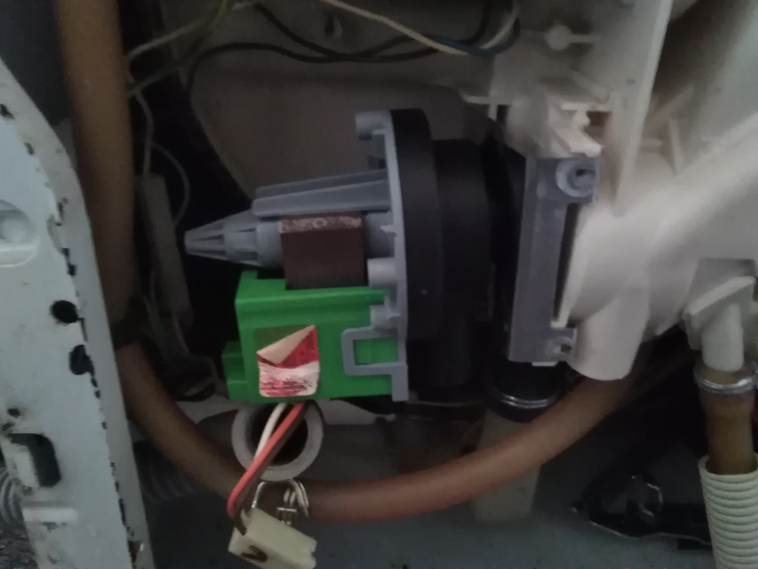

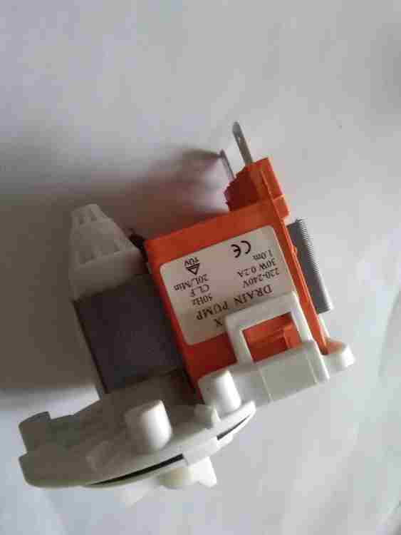

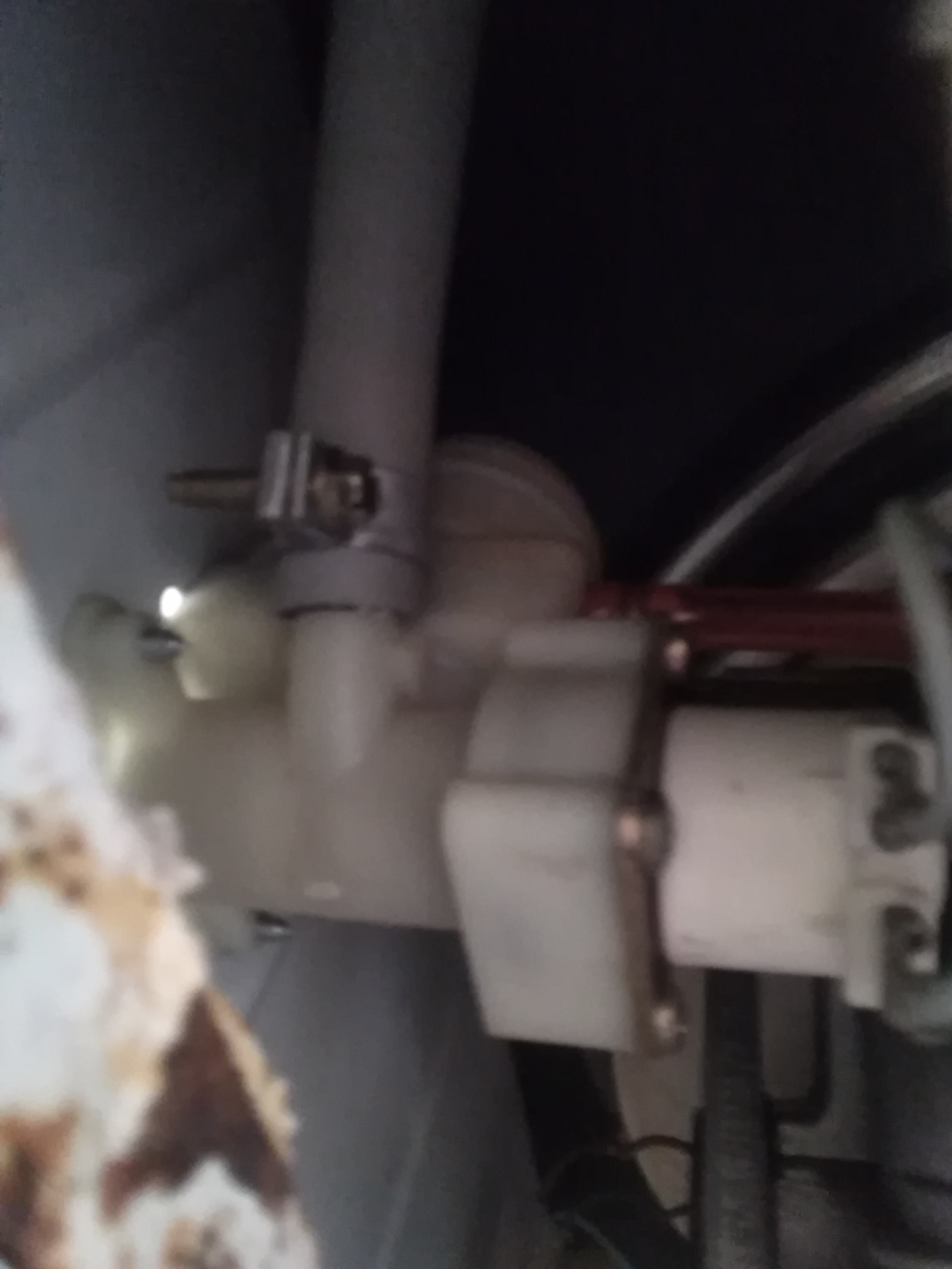

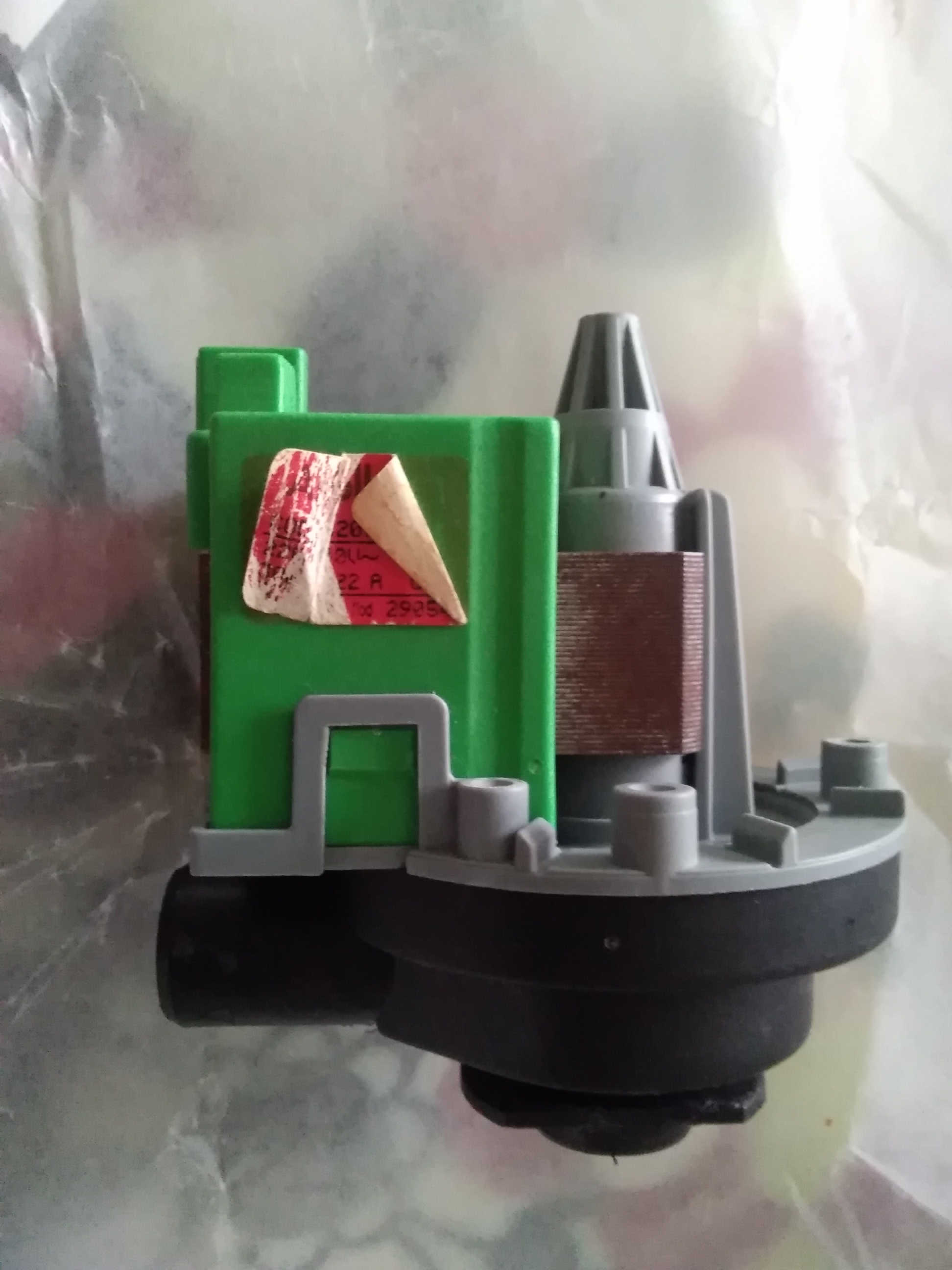

sowhatt Inserito: 25 gennaio 2023 Segnala Share Inserito: 25 gennaio 2023 Dopo tanti tentativi con solita pulizia della trappola d aria e seguendo i consigli datomi dagli esperti di questo forum già 8 anni fa o rileggendo ampia discussione sull'argomento di due anni fa, poiché dopo un periodo di trascuratezza la macchina non scaricava acqua al termine del lavaggio e probabilmente non ultimava il programma con brillantante, sono riuscito a tornare al funzionamento normale. Ma dopo un programma di ammollo sono tornato al problema di trovarmi la vasca piena d acqua. Ho ripetuto più volte quanto sopra smontando anche restato attenzione al più volte la pompa di scarico, iniziando a pasticciare del tipo che non ho più prestato attenzione all esatto posizionamento della pompa in particolare dell' inclinazione dell' uscita al quale si attacca il tubo. Ora mi trovo che se attivo la macchina la stessa si carica d acqua che poi fuoriesce pian piano sul pavimento. Aggiungo che il gomito del tubo di scarico mi parte un poco smollato nonostante la la presenza di molla. E di aver fatto test di resistenza ai contatti della pompa rilevando risultati instabili e di basso valore. Dopo pulizia con limetta un valore stabile attorno a 170. Chiedo cortese suggerimento e chi avesse immagine della pompa applicata correttamente, foto che ahimè non ho fatto. Grazie. Link al commento Condividi su altri siti More sharing options...
Stefano Dalmo Inserita: 25 gennaio 2023 Segnala Share Inserita: 25 gennaio 2023 Posta una foto di come l'hai posizionata . E di dove perde acqua. Link al commento Condividi su altri siti More sharing options...
sowhatt Inserita: 26 gennaio 2023 Autore Segnala Share Inserita: 26 gennaio 2023 Riaprendo il sotto della macchina mi rendo conto che una delle due linguette metalliche di tenuta della pompa non era inserita nella sua sede di tenuta e quindi penso sia causa principale della perdita d acqua. Allego le foto che mostrano come ho montato la pompa. Sicuramente il foro di scarico della parte nera è in posizione errata. Stefano, grazie. Link al commento Condividi su altri siti More sharing options...
Stefano Dalmo Inserita: 26 gennaio 2023 Segnala Share Inserita: 26 gennaio 2023 (modificato) Scusa , inizio col dire che la parte motrice , grigia , la vedo montata che va a cavallo del raccordo del tubo di scarico . E quindi immagino che ti dà fastidio all'inserimento del tubo e della fascetta . Mentre quella può essere montata come meglio vedi. , Visto che ci sono diversi fori , per mettere le tre viti . Riguardo all'inserimento nel pozzetto , la vedo tutta storta e non capisco se lo è perché la staffa di tenuta non è fissata o non l'hai inserita nella sede nel modo giusto . Quella ha un anello O-ring che fa tenuta tra le due parti , lo hai visto se è integro o se non c'è . Quella pompa va sostituita ,. Quella sta all'altro mondo . Non perdere tempo , non costa neanche 20 euro . Sostituiscila , altrimenti non te ne esci . E se compri solo la parte motrice la trovi a 10. Modificato: 26 gennaio 2023 da Stefano Dalmo Link al commento Condividi su altri siti More sharing options...
sowhatt Inserita: 26 gennaio 2023 Autore Segnala Share Inserita: 26 gennaio 2023 L'anello metallico è integro e funziona .Avendo fatto foto da dispositivo che poi non mi ha consentito l invio, le ho poi rifatte semplicemente appoggiando la pompa per mostrare la posizione. Infatti lottavo per un montaggio corretto avendo ingombro nel connettere poi il tubo. Per l acquisto ho visto che il modello identico non è disponibile. Cosa potrei acquistare? Vista la buona condizione del pezzo nero davvero potrei optare solo per il motore. Grazie. Link al commento Condividi su altri siti More sharing options...
Stefano Dalmo Inserita: 26 gennaio 2023 Segnala Share Inserita: 26 gennaio 2023 Prima cosa , ho parlato di anello O-Ring e non è di metallo !!! È di gomma e va sul pezzo cilindrico anteriore e fa tenuta nel pozzetto per non fare perdere acqua . La pompa , basta una pompa universale , ed invece del connettore ci metti due faston singoli. Se proprio non trovi la sua Link al commento Condividi su altri siti More sharing options...
Stefano Dalmo Inserita: 26 gennaio 2023 Segnala Share Inserita: 26 gennaio 2023 (modificato) Hai visto da un ricambista? Modificato: 26 gennaio 2023 da Stefano Dalmo Link al commento Condividi su altri siti More sharing options...
sowhatt Inserita: 26 gennaio 2023 Autore Segnala Share Inserita: 26 gennaio 2023 Stefano, ho acquistato pompa Mainox che allego. O ring, mi scuso quello metallico in effetti non è un anello devo capire cosa intendi. Per l attacco ricordo tua indicazione di faston in altra discussione, non mi devo preoccupare di quale nel senso li attacco come voglio, giusto? Quale è la miglior posizione del foro a cui attaccare il tubo rispetto al piano del pavimento? Verso l' alto? Link al commento Condividi su altri siti More sharing options...
Stefano Dalmo Inserita: 26 gennaio 2023 Segnala Share Inserita: 26 gennaio 2023 42 minuti fa, Stefano Dalmo ha scritto: va sul pezzo cilindrico anteriore e fa tenuta nel pozzetto per non fare perdere acqua Scusa , ma come devo spiegartelo ! Che cosa infili della pompa nel pozzetto? Il corpo nero anteriore di che forma è sul davanti! È tondo ? E quando hai tirato fuori la pompa vecchia è venuto via un anello di gomma ? O no ? E se non è venuto via , guarda se sta ancora nella sede del pozzetto ! E se non c'è , lo hai perso ! Perché altrimenti come fa a non perdere acqua ? Vedi che la parte anteriore ha un senso obbligato ! Link al commento Condividi su altri siti More sharing options...
sowhatt Inserita: 26 gennaio 2023 Autore Segnala Share Inserita: 26 gennaio 2023 L'anello è nella sua sede e mi pare in buone condizioni. Vedo invece che sono tre i fili elettrici che vanno all attacco. Immagino che dovrò ripetere lo stesso collegamento ai due faston. Link al commento Condividi su altri siti More sharing options...
Ciccio 27 Inserita: 26 gennaio 2023 Segnala Share Inserita: 26 gennaio 2023 Se il terzo filo è giallo verde lo puoi ignorare, perché era della pompa asincrona montata in fabbrica. Link al commento Condividi su altri siti More sharing options...
fisica Inserita: 26 gennaio 2023 Segnala Share Inserita: 26 gennaio 2023 1 minuto fa, Ciccio 27 ha scritto: Se il terzo filo è giallo verde lo puoi ignorare, perché era della pompa asincrona montata in fabbrica. o meglio, lo porti su una parte metallica, in modo che la pompa non prenda la scossa se la pompa cinese andasse in perdita verso il telaio o verso l'acqua... Link al commento Condividi su altri siti More sharing options...
Ciccio 27 Inserita: 26 gennaio 2023 Segnala Share Inserita: 26 gennaio 2023 Però mi sembra strano che possa accadere, non mi sembra che ci sia nulla di metallico che possa toccare il telaio o l'acqua. 🤷🏽 Link al commento Condividi su altri siti More sharing options...
fisica Inserita: 26 gennaio 2023 Segnala Share Inserita: 26 gennaio 2023 perchè rischiare? costa così poco ripristinare la sicurezza che la fabbrica volle prevedere... poi, ognuno è padrone a casa sua! Link al commento Condividi su altri siti More sharing options...
sowhatt Inserita: 26 gennaio 2023 Autore Segnala Share Inserita: 26 gennaio 2023 L anello O ring è facile da trovare? mi pare logico sostituirlo dopo 30 anni. Link al commento Condividi su altri siti More sharing options...
UABC80 Inserita: 26 gennaio 2023 Segnala Share Inserita: 26 gennaio 2023 Io lo cambiavo solo se necessario. Comunque si trovano Link al commento Condividi su altri siti More sharing options...
Ciccio 27 Inserita: 28 gennaio 2023 Segnala Share Inserita: 28 gennaio 2023 Il 26/1/2023 alle 16:41 , fisica ha scritto: perchè rischiare? costa così poco ripristinare la sicurezza che la fabbrica volle prevedere... poi, ognuno è padrone a casa sua! È che le vecchie pompe avevano la terra, mentre quelle magnetiche no di progetto. 🤷🏽 Link al commento Condividi su altri siti More sharing options...
sowhatt Inserita: 29 gennaio 2023 Autore Segnala Share Inserita: 29 gennaio 2023 Quote Bene , sostituita la pompa di carico, dopo una prova ok lo scarico .Al primo lavaggio la macchina non ha invece caricato acqua cosa mai successa e ovviamente ne sono sorpreso. Link al commento Condividi su altri siti More sharing options...
Stefano Dalmo Inserita: 29 gennaio 2023 Segnala Share Inserita: 29 gennaio 2023 Il cavo di terra sulla pompa magnetica non esiste .ma pure la vecchia era magnetica . E nel connettore non c'è ovviamente il giallo verde. Hai collegato i cavi come erano in precedenza . Due collegati insieme e uno da solo ? Nella foto poco si riesce a vedere di quelli che erano accoppiati dei tre. Link al commento Condividi su altri siti More sharing options...
sowhatt Inserita: 29 gennaio 2023 Autore Segnala Share Inserita: 29 gennaio 2023 Certo uguale a prima Quote Bene , sostituita la pompa di carico, dopo una prova ok lo scarico .Al primo lavaggio la macchina non ha invece caricato acqua cosa mai successa e ovviamente ne sono sorpreso. Link al commento Condividi su altri siti More sharing options...
Stefano Dalmo Inserita: 29 gennaio 2023 Segnala Share Inserita: 29 gennaio 2023 E cosa fa avviando un programma ? Link al commento Condividi su altri siti More sharing options...
Stefano Dalmo Inserita: 29 gennaio 2023 Segnala Share Inserita: 29 gennaio 2023 Vedi che sulla elettrovalvola di carico è presente un polmoncino a pressione che è il sistema antiallagamento. Se si fosse attivato , non carica più acqua. Fai una cosa stacca il tubicino da questo polmoncino , soffia dentro questo verso il pozzetto , per fare defluire acqua che fosse entrata involontariamente. Poi chiudi la fontana stacca il tubo di carico dalla elettrovalvola e fai scendere quel poco di acqua in pressione . A questo punto riattacca tutto e riprova . Link al commento Condividi su altri siti More sharing options...
sowhatt Inserita: 29 gennaio 2023 Autore Segnala Share Inserita: 29 gennaio 2023 Ok. Grazie Stefano, domattina provvedo a fare quanto mi indichi. Quote 40 minuti fa, Stefano Dalmo ha scritto: E cosa fa avviando un programma ? Pare non faccia nulla Link al commento Condividi su altri siti More sharing options...
Stefano Dalmo Inserita: 29 gennaio 2023 Segnala Share Inserita: 29 gennaio 2023 Impossibile , deve scaricare . Link al commento Condividi su altri siti More sharing options...
sowhatt Inserita: 30 gennaio 2023 Autore Segnala Share Inserita: 30 gennaio 2023 Il polmoncino è quello da cui diparte tubetto rosso? Per scarico ricontrollo attacchi elettrici in particolare quello con due fili. Quote Link al commento Condividi su altri siti More sharing options...
