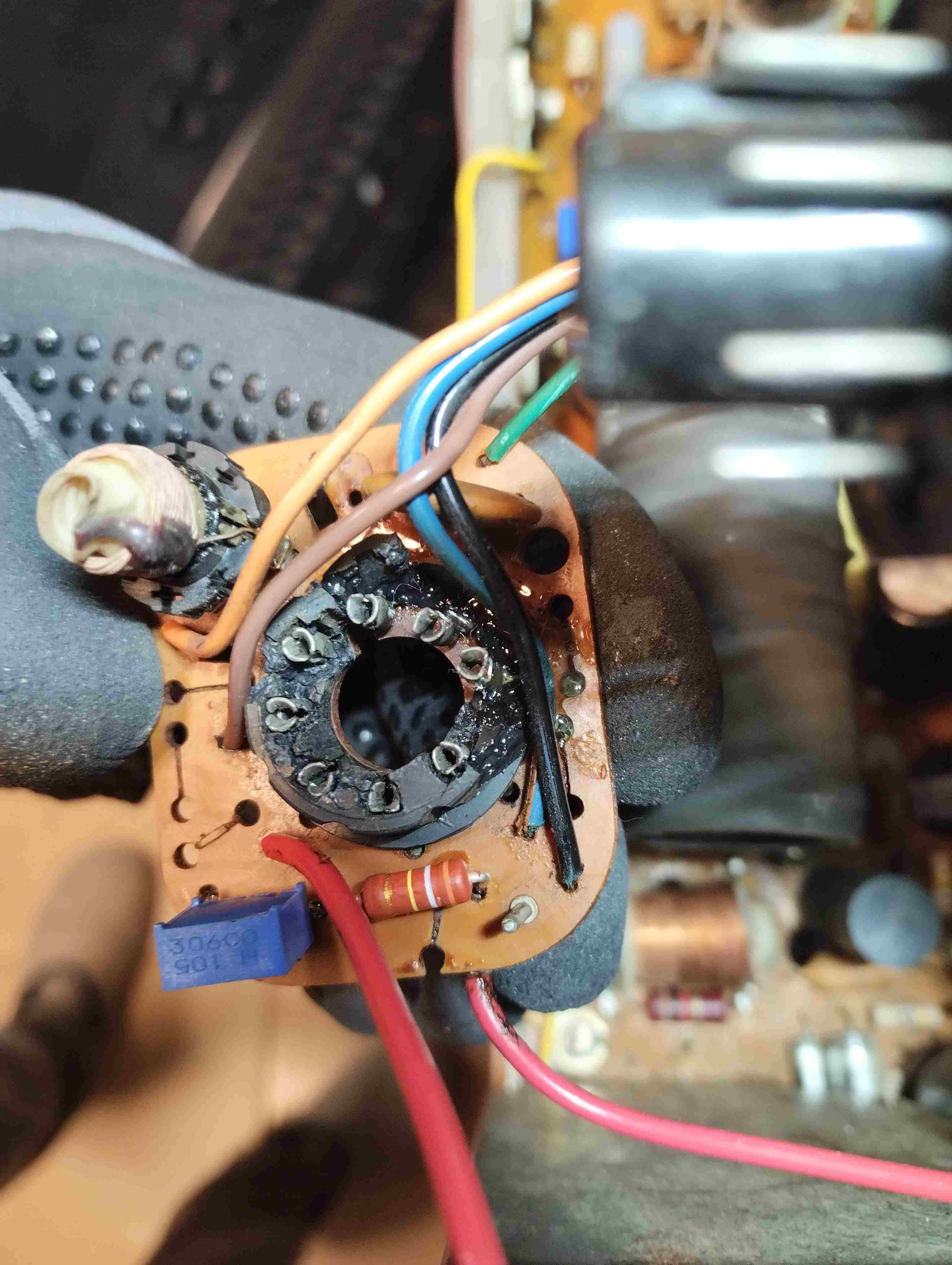

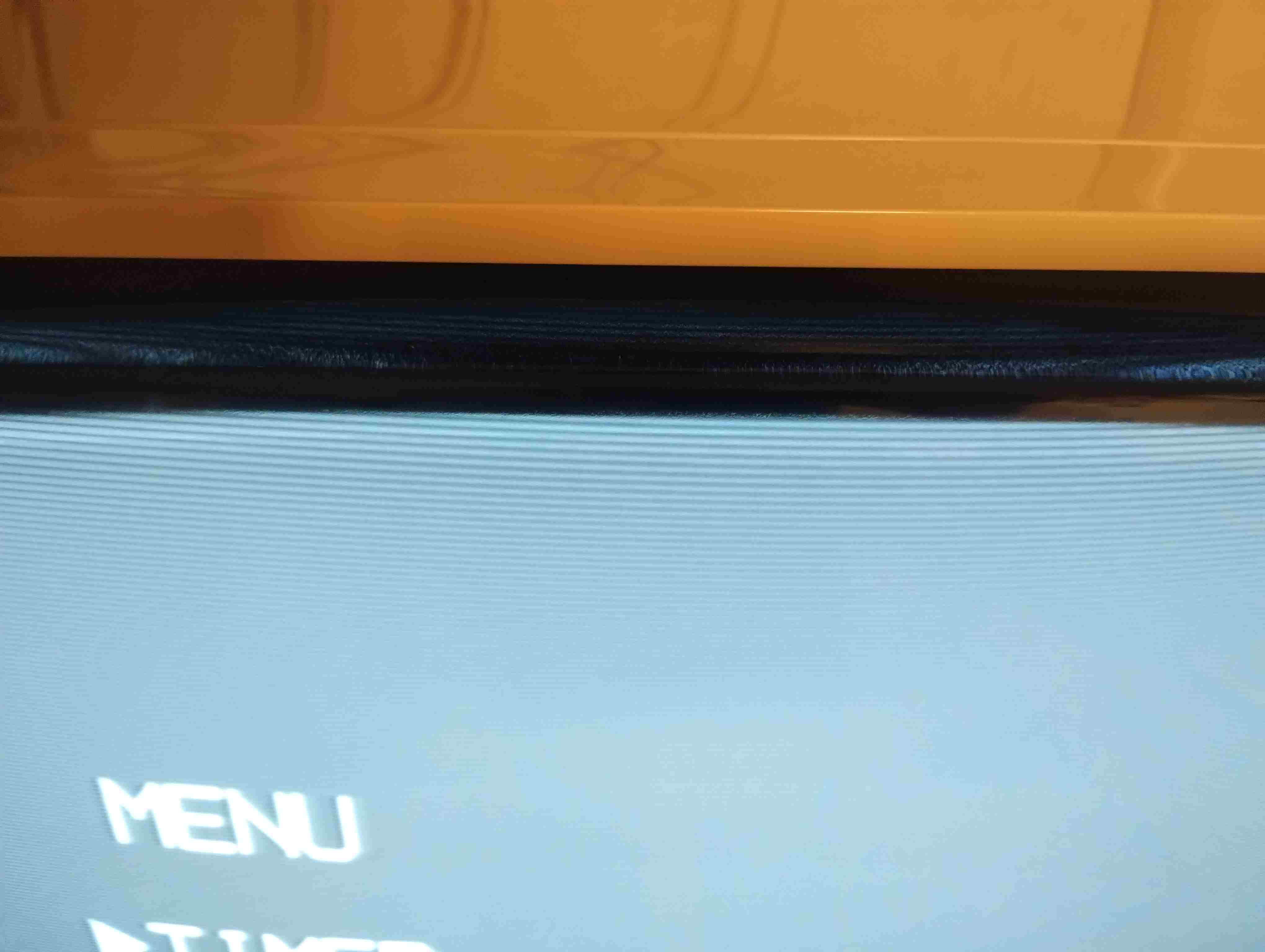

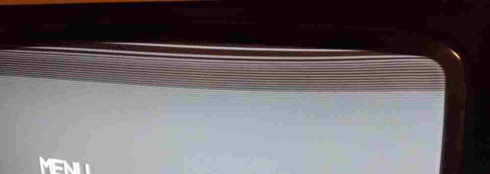

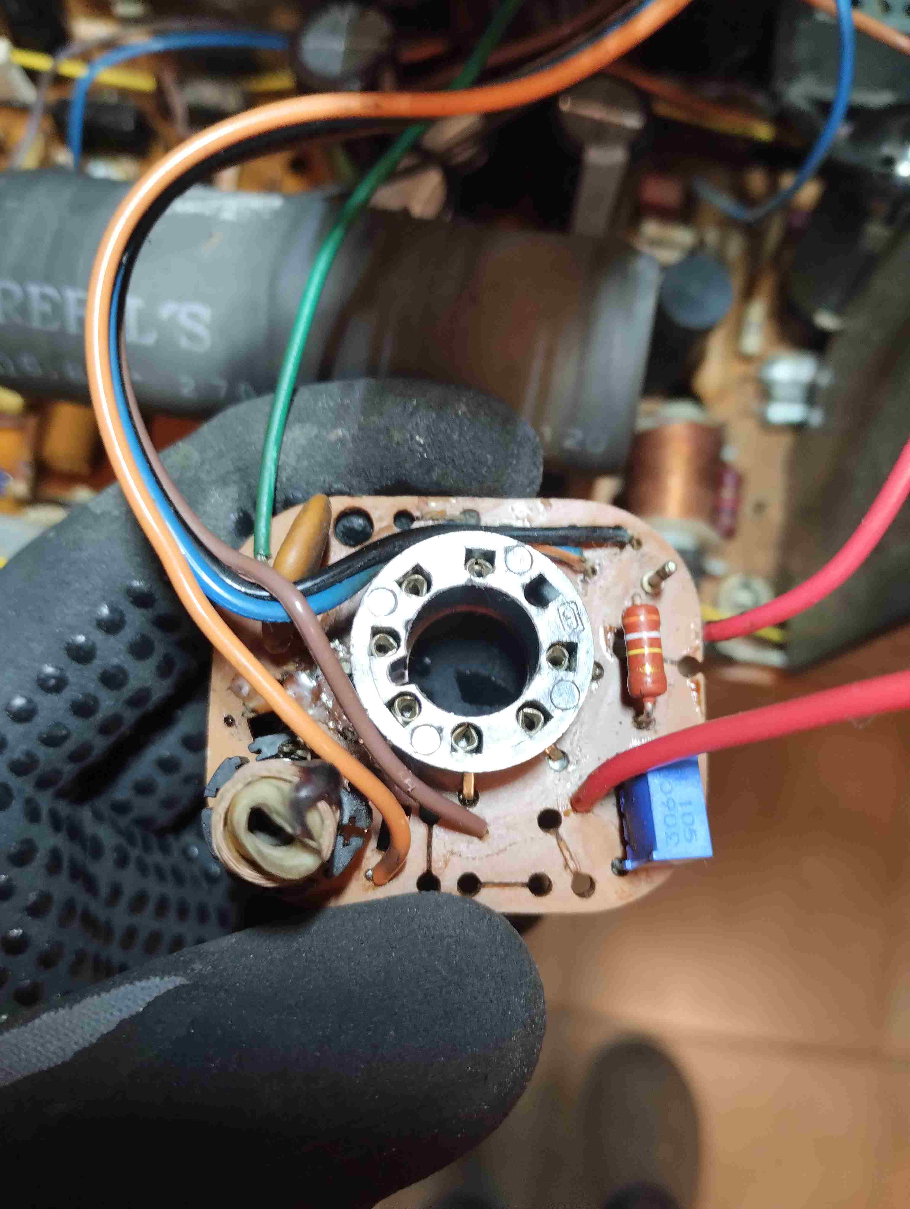

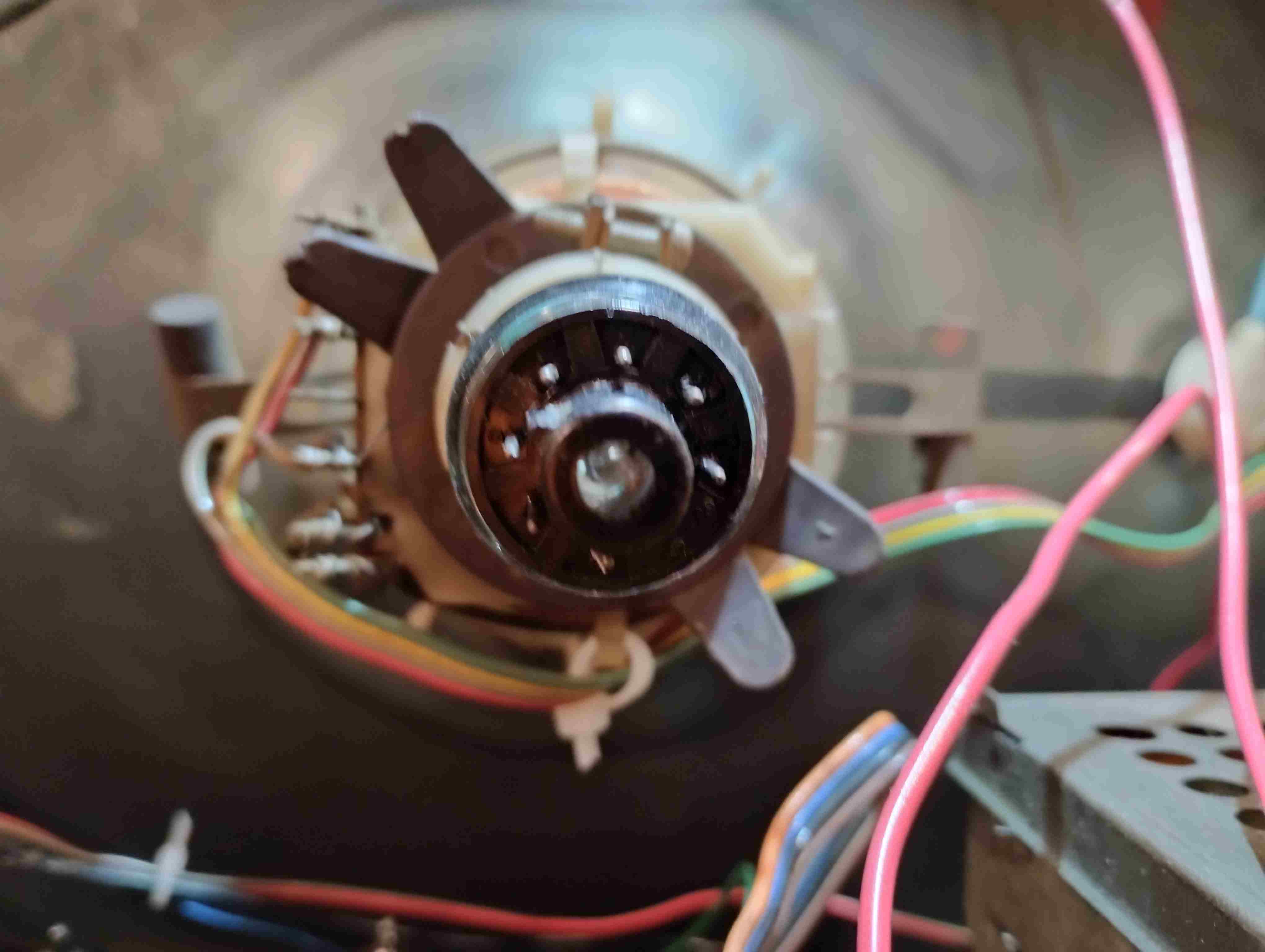

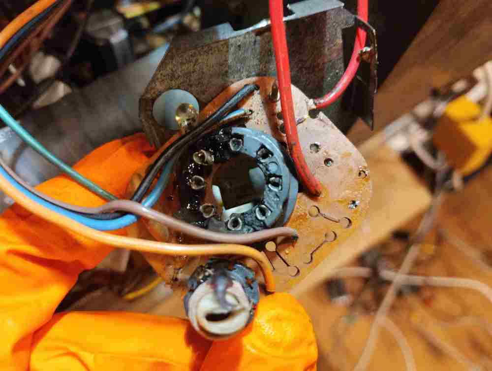

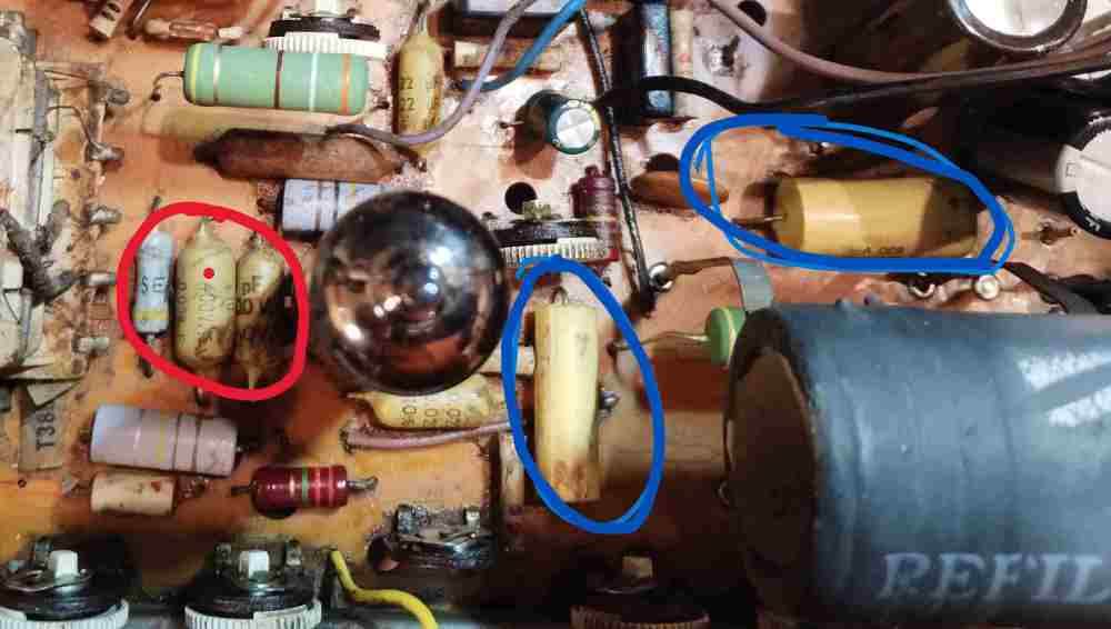

frapenas Inserita: 3 ottobre 2024 Autore Segnala Inserita: 3 ottobre 2024 Buonasera, Riprendo la discussione in quanto è sorto un piccolo problemino. Sono comparse delle linee orizzontali nella parte alta del quadro quasi non visibili Durante la visione normale. Vi posto alcune foto con come sfondo il quadro blu. Sono solamente nella parte alta dello schermo immobili e vanno ad infittirsi a svanire circa 2 cm in basso della parte alta dello schermo. Restringendo volutamente l'ampiezza verticale si vedono ancora meglio. Dove posso andare ad indagare? Qualche valvola esaurita? Confermo che i condensatori elettrolitici erano stati completamente sostituiti qualche mese fa. Per il resto il quadro col monoscopio è perfetto. Grazie come sempre per l'eventuale aiuto, ciao
Riccardo Ottaviucci Inserita: 3 ottobre 2024 Segnala Inserita: 3 ottobre 2024 è sempre qualche condensatore sul verticale
frapenas Inserita: 3 ottobre 2024 Autore Segnala Inserita: 3 ottobre 2024 15 minuti fa, Riccardo Ottaviucci ha scritto: è sempre qualche condensatore sul verticale Anche NON elettrolitico quindi? Perché quelli sono tutti nuovi.
Riccardo Ottaviucci Inserita: 3 ottobre 2024 Segnala Inserita: 3 ottobre 2024 si,specie quelli sottoposti a tensione
frapenas Inserita: 3 ottobre 2024 Autore Segnala Inserita: 3 ottobre 2024 In questo momento, Riccardo Ottaviucci ha scritto: si,specie quelli sottoposti a tensione Grazie, verifico
frapenas Inserita: 22 novembre 2024 Autore Segnala Inserita: 22 novembre 2024 Buonasera, ogni tanto riprendo questa discussione anche se il TV va molto bene. Ma durante un controllo di routine ho trovato che una delle uscite di questo resistore toroidale di potenza (che fa tutte le tensioni per caduta dalla 220V in ingresso, vedi foto) ha una delle uscite che non dà i 390ohm (8W) come da schema, ma circa 1,2Kohm. Le altre 3 uscite sono ok e molto precise. Posso sotituire la sola parte dei 390ohm con una resistenza di pari valore e potenza ma di classica forma a parallelepipedo in ceramica? Grazie, ciao
frapenas Inserita: 3 dicembre 2024 Autore Segnala Inserita: 3 dicembre 2024 (modificato) Ciao Riccardo, sempre da un controllo, come da schema dovrei trovare 624V +/-20V tra TP402 e il +A. Il tutto si regola tramite la R427 da 220K, la VDR. Pur risultando perfetta l'ampiezza orizzontale, la tensione è di circa 560V e se aumento inizia a sfrigolare il trasformatore di riga e comunque il quadro si apre eccessivamente. Ho trovato il trimmer che invece di 220K misura 180K e quindi lo cambierò, ma come si spiega un quadro perfetto e un immagine molto buona pur con una tensione così bassa? Poi, il trimmer da 220K deve avere caratteristiche particolari? Ti ringrazio, ciao Modificato: 3 dicembre 2024 da frapenas
frapenas Inserita: 3 dicembre 2024 Autore Segnala Inserita: 3 dicembre 2024 (modificato) Per VDR intendo la "tensione rialzata" come cita il manuale. PS: se alzo la tensione per portarla in specifica l'EAT non "sfregola" come scritto sopra, solo un attimo quando alzo poi si stabilizza e smette, ma il quadro è comunque larghissimo (se porto la VDR in specifica) Modificato: 3 dicembre 2024 da frapenas
frapenas Inserita: 4 dicembre 2024 Autore Segnala Inserita: 4 dicembre 2024 Allora, UPDATE, portando la tensione rialzata in specifica ma poi agendo sulla L403 (linearità orizzontale) sono riuscito a restrimgere il quadro a modo.
Riccardo Ottaviucci Inserita: 4 dicembre 2024 Segnala Inserita: 4 dicembre 2024 (modificato) 20 ore fa, frapenas ha scritto: Per VDR intendo la "tensione rialzata" come cita il manuale. VDR è il varistore sopra la scritta R 426 e non la tensione rialzata Modificato: 4 dicembre 2024 da Riccardo Ottaviucci
frapenas Inserita: 8 dicembre 2024 Autore Segnala Inserita: 8 dicembre 2024 Ciao, vorrei sostituire lo zoccolo ad 8 pin del cinescopio. Sai se è un tipo particolare o se è condivisibile come diametro del foro ecc... con altri tipi di valvole? In rete non trovo nulla se cerco "zoccolo per cinescopio 8 pin", mentre ne trovo altri generici sempre ad 8 pin che però non so se vanno bene. Grazie, ciao
Riccardo Ottaviucci Inserita: 8 dicembre 2024 Segnala Inserita: 8 dicembre 2024 zoccolo cinescopio miniatura
frapenas Inserita: 8 dicembre 2024 Autore Segnala Inserita: 8 dicembre 2024 5 minuti fa, Riccardo Ottaviucci ha scritto: zoccolo cinescopio miniatura Eh non trovo niente, a parte questo che dovrebbe andare bene, no? https://radio-antigua.com/en/tube-sockets/11193-7-PINS-SOCKET-FOR-CRT-TUBES--1PC--RZOC10.html
frapenas Inserita: 19 dicembre 2024 Autore Segnala Inserita: 19 dicembre 2024 (modificato) Zoccolo in arrivo… Nel frattempo ti chiedo una cosa: vorrei dare un'occhiata ed eventualmente una sostituzione ai condensatori (non elettrolitici, perché quelli li ho già cambiati) del verticale. Al di là del valore che recupero da schema, con che tipologia devo sostituire quelli che ho evidenziato? Che condensatori sono? Grazie, ciao Modificato: 19 dicembre 2024 da frapenas
Riccardo Ottaviucci Inserita: 20 dicembre 2024 Segnala Inserita: 20 dicembre 2024 ceramici.Quelli marrone ,Philips,sono eterni. Puoi,se vuoi ,ma non serve,sostituirli con dei poliesteri. Anche quelli gialli difficilmente perdevano capacità
frapenas Inserita: 20 dicembre 2024 Autore Segnala Inserita: 20 dicembre 2024 18 minuti fa, Riccardo Ottaviucci ha scritto: ceramici.Quelli marrone ,Philips,sono eterni. Puoi,se vuoi ,ma non serve,sostituirli con dei poliesteri. Anche quelli gialli difficilmente perdevano capacità Grazie 👍
frapenas Inserita: 20 dicembre 2024 Autore Segnala Inserita: 20 dicembre 2024 Intanto operazione zoccolo riuscita alla perfezione. Da così a cosi...
Riccardo Ottaviucci Inserita: 20 dicembre 2024 Segnala Inserita: 20 dicembre 2024 ritieniti soddisfatto
frapenas Inserita: 27 gennaio 2025 Autore Segnala Inserita: 27 gennaio 2025 Ciao, altra richiesta di aiuto. Sul lato destro dello schermo si vede l'immagine che si deforma leggermente. Nel video vedete come un'onda che si propaga dall'alto verso il basso. Si vede più a freddo perché poi quando ai scalda bene il quadro sì allarga leggermente e la cosa non di percepisce più. https://drive.google.com/file/d/1Jzf2g5n9qTB9SnyUncHLMfvVsOGRLPhs/view?usp=drivesdk Dove posso indagare? Gli elettrolitici di filtro e tutti gli elettrolitici in generale sono nuovi. Grazie, ciao
Riccardo Ottaviucci Inserita: 27 gennaio 2025 Segnala Inserita: 27 gennaio 2025 allarga leggermente il quadro in orizzontale e contentati dei risultati ottenuti,quel tv ha oltre 50 anni e non puoi pretendere di più di quello che ti sta ancora dando.
frapenas Inserita: 27 gennaio 2025 Autore Segnala Inserita: 27 gennaio 2025 8 ore fa, Riccardo Ottaviucci ha scritto: allarga leggermente il quadro in orizzontale e contentati dei risultati ottenuti,quel tv ha oltre 50 anni e non puoi pretendere di più di quello che ti sta ancora dando. Va bene 🙂 Una cosa però volevo farla dato che mi dicono sia fondamentale: sostituire il condensatore booster vicino l'EAT. Come posso identificarlo? Grazie
frapenas Inserita: 10 marzo 2025 Autore Segnala Inserita: 10 marzo 2025 (modificato) Il 04/12/2024 alle 15:08 , Riccardo Ottaviucci ha scritto: VDR è il varistore sopra la scritta R 426 e non la tensione rialzata Ciao Riccardo, portando la VDR in specifica, ovvero tra 624 ±20V, anche al minimo della tolleranza il quadro è leggermente largo. Diciamo che con un monoscopio, l'ottimale l'ho trovato a circa 575V. E' un problema se rimane così bassa? Sicuramente scalda meno 😅 Anche a pieni luminosità e contrasto l'immagine resta a posto. Grazie, ciao Modificato: 10 marzo 2025 da frapenas
Riccardo Ottaviucci Inserita: 10 marzo 2025 Segnala Inserita: 10 marzo 2025 forse intendi la Vbat in specifica. VDR è un varistore indicato con R426. Cos'è quella tensione che misuri? e dove?
