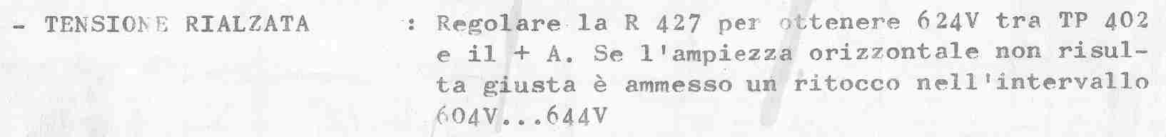

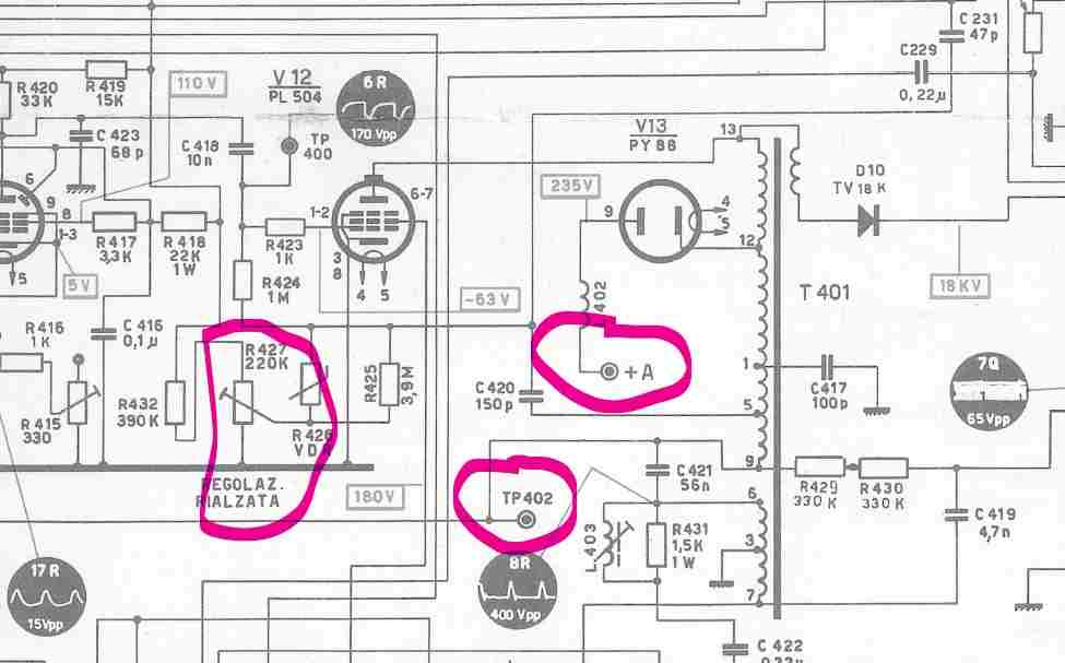

frapenas Inserita: 10 marzo 2025 Autore Segnala Inserita: 10 marzo 2025 1 ora fa, Riccardo Ottaviucci ha scritto: forse intendi la Vbat in specifica. VDR è un varistore indicato con R426. Cos'è quella tensione che misuri? e dove? Scusami, il manuale la riporta come "tensione rialzata" e si misura tra un test point e il +A. Cerco di allegarti le parti di schema:
Riccardo Ottaviucci Inserita: 10 marzo 2025 Segnala Inserita: 10 marzo 2025 (modificato) giusto. Solo sui CGE c'era quella regolazione,per questo non ci capivamo. La tensione rialzata era generata dal diodo damper PY88. In quasi nessun TV si poteva regolare Modificato: 10 marzo 2025 da Riccardo Ottaviucci
frapenas Inserita: 10 marzo 2025 Autore Segnala Inserita: 10 marzo 2025 23 minuti fa, Riccardo Ottaviucci ha scritto: giusto. Solo sui CGE c'era quella regolazione,per questo non ci capivamo. La tensione rialzata era generata dal diodo dumper PY88. In quasi nessun TV si poteva regolare Ok, ma posso abbassarla anche sotto la specifica indicata se ciò mi consente di avere l'ampiezza orizzontale corretta?
frapenas Inserita: 7 ore fa Autore Segnala Inserita: 7 ore fa Buongiorno, volevo sostituire per sicurezza i due condensatori in ingresso, uno sulla linea dei filamenti, l'altro, credo, il filtro rete. Devo prendere quelli specifici X2 per filtro rete o bastano dei normali poliestere con le caratteristiche di capacità e tensione giuste? Mille grazie, ciao
Riccardo Ottaviucci Inserita: 6 ore fa Segnala Inserita: 6 ore fa ce n'è bisogno? Per il 704 se è X2 è meglio,per l'altro va bene qualsiasi tipo
frapenas Inserita: 6 ore fa Autore Segnala Inserita: 6 ore fa (modificato) 24 minuti fa, Riccardo Ottaviucci ha scritto: ce n'è bisogno? Per il 704 se è X2 è meglio,per l'altro va bene qualsiasi tipo ciao, allora ti dirò... ho avuto un problema sul mio Ultravox Caravaggio 20C (di cui parlo in un altta discussione) di sovra assorbimento sulla catena dei filamenti che mi faceva saltare il fusibile e mi ha bruciato il filamento della PL504. Ho ricablato la catena e già che c'ero sostituito i condensatori tra 220 e telaio, pensando che dopo decenni di lavoro in alternata potessero essere "affaticati". Fatto questo il tv è ripartito e si sono risolti anche dei problemi di restringimento casuale del quadro in H che avevo sempre avuto. Degli scatti di 1cm per parte a caso che si risolvevano spontamenamente. E mi sono detto... saranno mai stati i condensatori? E così tanto per non sbagliare vorrei fare lo stesso lavoro su questo CGE. Tutto qui, ciao Modificato: 6 ore fa da frapenas
