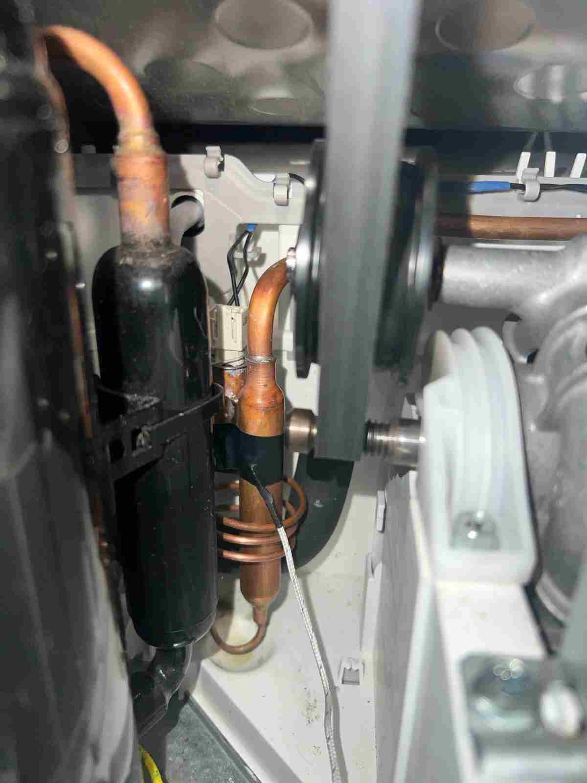

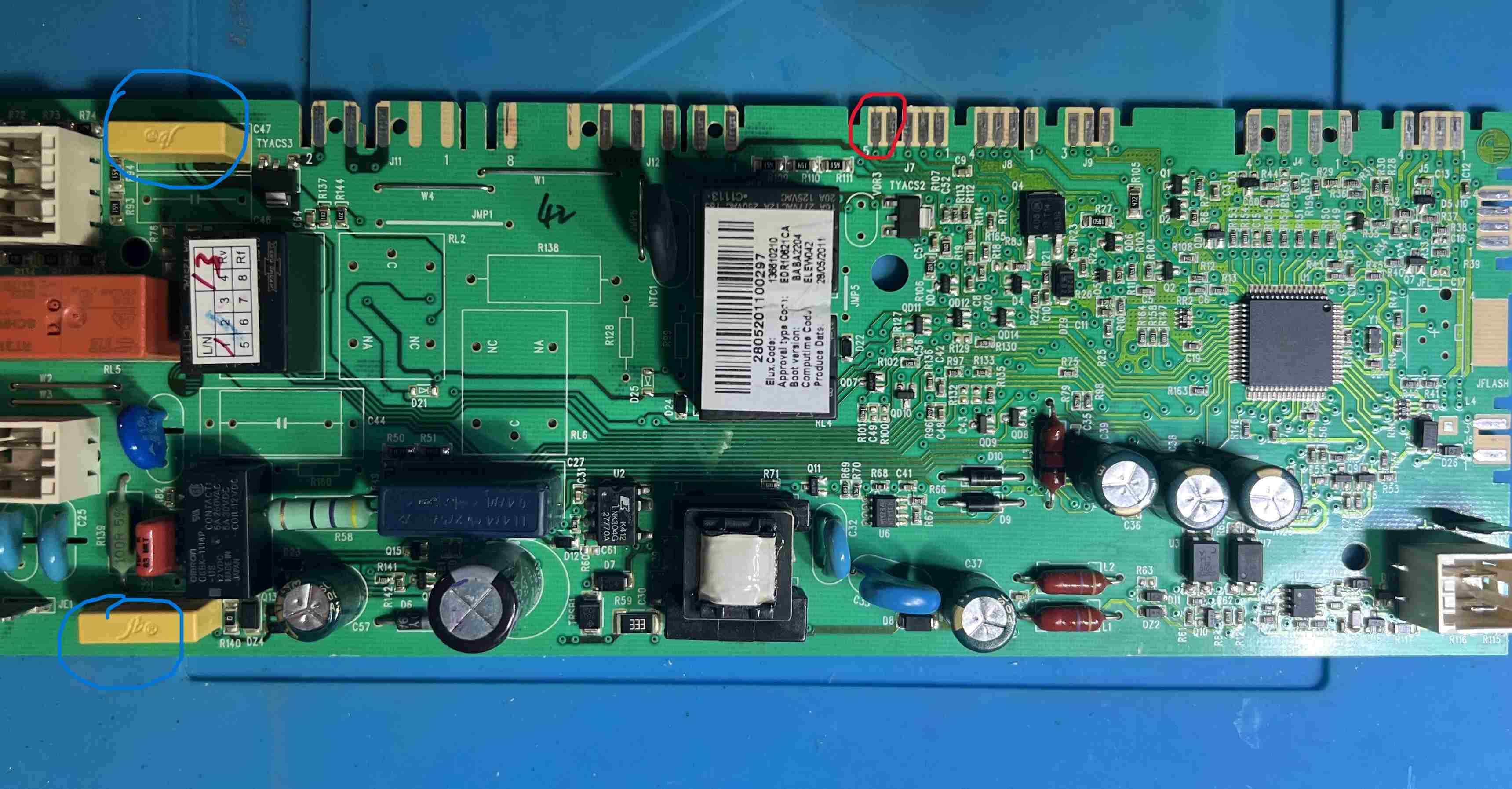

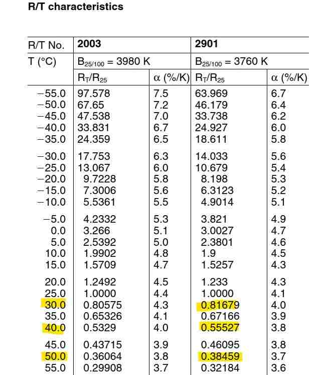

mari0 Inserito: 24 febbraio 2024 Segnala Inserito: 24 febbraio 2024 (modificato) Buonasera, mi trovo alle prese con una asciugatrice che mi restituisce l'errore E63. Effettuando un ciclo di asciugatura, dopo circa 30min si blocca e restituisce l'errore E60. Entrando in diagnostica, riporta E63, (problema al riscaldamanerto). Azzerando l'errore in posizione 10, rimane presente. Prima di sostituire la scheda, vorrei essere sicuro che non sia qualcos'altro di meno dispendioso. Ho provato a sostituire la sonda di temperatura, ma il problema rimane. Ho pensato potesse essere il termostato di protezione del compressore, ma baypassandolo l'errore rimane. La cosa strana è che scollegando la scheda di controllo, dopo averla rimontata, l'errore dalla diagnostica sparisce. Si è ripresentato dopo qualche ciclo di asciugatura. Ho misurato la corrente su un filo del compressore, subito prima della comparsa dell'errore e misurava quasi 2.0 Ampere. Ho notato che la ventola di raffreddamento del compressore non parte, durante il ciclo di asciugatrice. (durante la diagnostica si). Accetto consigli e suggerimenti. L'asciugatrice è il modello T86590IH. Grazie. Modificato: 24 febbraio 2024 da mari0
michpao Inserita: 25 febbraio 2024 Segnala Inserita: 25 febbraio 2024 13 ore fa, mari0 ha scritto: Prima di sostituire la scheda, vorrei essere sicuro che non sia qualcos'altro di meno dispendioso. La scheda è sempre l’ultima spiaggia, poi si può provare a riparla, prima di sostituirla! Vero che spesso chi non sa trovare il guasto da la colpa alla scheda, ma è solo per svignarsela dal cliente ... Poi per precisazione, questo modello ne monta 3 di schede e costano circa 200 cadauna, quale cambi? 13 ore fa, mari0 ha scritto: provato a sostituire la sonda di temperatura, ma il problema rimane Dopo lo sfogo, (indirizzato a chi non sa riparare) ti consiglio di fare una accurata ricerca guasto, bisogna smontare, vedere se c’è lo sporco interno nei radiatori che ostruisce, provare i componenti indicati per poi trovare quello difettoso e misurarlo prima di cambiarlo. Partendo dalla segnalazione errore, queste sono le indicazioni : Potrebbe verificarsi per l’ambiente piccolo e troppo caldo, per il surriscaldarsi dell’asciugatrice a causa della troppa biancheria inserita al suo interno, per la ventola o il compressore bloccati o per un guasto alla scheda principale. Se sei in grado, procedi a piccoli passi e fai sapere cosa trovi, che un consiglio lo avrai...
mari0 Inserita: 25 febbraio 2024 Autore Segnala Inserita: 25 febbraio 2024 Escluderei il problema ambientale. Come avrai letto, ho fatto molte prove e misurazioni, purtropp però mi manca qualche esperienza di confronto. Ho smontato la scheda princioale, più volte, ho sostituito il Relé che controlla il compressore e due condensatori che ho trovato con valori sotto soglia. Rimontando la scheda, inizialmente il problema sembrava risolto: infatti nel menù diagnostica, l'errore non si presentava più. Dopo un paio di cicli, invece, di nuovo E60 e asciugatrice ferma. Panni belli caldi, ma ancora umidi. Se vado inmodalità tempo, finisce il ciclo. L'errore in diagnostica E63, permane anche se lo resetto. Ho misurato sia la tenperatura del compresore che gli amopere: non va oltre i 60 gradi e misura circa 2.0 ampere poco prima dle blocco. (a inizio ciclo, siamo sui 1,5 A) Senza degli schemi elettrici, non so cos'altro testare. Accetto volentieri consigli.
michpao Inserita: 25 febbraio 2024 Segnala Inserita: 25 febbraio 2024 Lo stai scoprendo, più cambi parti a caso più ti allontani dal risolvere. Come devi operare, te l’ho già scritto sopra ..... 1 ora fa, michpao ha scritto: vedere se c’è lo sporco interno nei radiatori che ostruisce Per verificare se lo sporco ostruisce il passaggio d’aria nei radiatori interni, devi smontare completamente l’involucro che li contiene (sotto al cesto) e prima guarda dei video per capire cosa fare!
del_user_227154 Inserita: 25 febbraio 2024 Segnala Inserita: 25 febbraio 2024 E63: nelle pdc riguarda il compressore, il circuito del refrigerante, oppure lo scambiatore è sporco, per ultimo la scheda di potenza.....buon lavoro.
mari0 Inserita: 25 febbraio 2024 Autore Segnala Inserita: 25 febbraio 2024 3 ore fa, michpao ha scritto: Per verificare se lo sporco ostruisce il passaggio d’aria nei radiatori interni, devi smontare completamente l’involucro che li contiene (sotto al cesto) e prima guarda dei video per capire cosa fare! E' un operazione che ho già fatto 2 volte su questa asciuagatrice. tirati fuori i radiatori e puliti. Per questo lo escluderei a priori. Il fatto che non parta la ventola, cosa può significare?
del_user_227154 Inserita: 25 febbraio 2024 Segnala Inserita: 25 febbraio 2024 Il ventilatore del compressore è azionato dalle variazioni della sonda montata accanto al filtro molecolare e questo per i meno esperti si vede svolgendo la prova del compressore.
mari0 Inserita: 26 febbraio 2024 Autore Segnala Inserita: 26 febbraio 2024 12 ore fa, campiglia ha scritto: Il ventilatore del compressore è azionato dalle variazioni della sonda montata accanto al filtro molecolare e questo per i meno esperti si vede svolgendo la prova del compressore. Potrebbe essere questo il problema. potresti essere più specifico? Dove si trova esattamente la sonda? La prova del compressore, intendi, attraverso la diagnostica?
mari0 Inserita: 26 febbraio 2024 Autore Segnala Inserita: 26 febbraio 2024 intendi la sonda di temeperatura? L'ho testata e anche sostituita.
mari0 Inserita: 27 febbraio 2024 Autore Segnala Inserita: 27 febbraio 2024 (modificato) Riporto alcune misurazioni: La temperatura misurata sul filtro molecolare (dove è posizionata la sonda) misura: 14° all'avvio 35° dopo 20 minuti 40° dopo 40 minuti Dopo di che E60 e asciugatrice ferma. La ventola non è mai partita. Il compressore misura poco prima dle blocco: 2 A = filo nero 1,5 A= filo blu 2,5 = filo bianco La sonda è stata già sostituita, quindi a meno che non sia fallata anche quelal nuova, do per scontato che funzioni. A che temepratura dovrebbe partire la ventola? Modificato: 27 febbraio 2024 da mari0
michpao Inserita: 27 febbraio 2024 Segnala Inserita: 27 febbraio 2024 (modificato) Il 25/2/2024 alle 20:31 , campiglia ha scritto: sonda montata accanto al filtro molecolare Questo sensore va cercato nella zona compressore (non essendo lì con te, lo devi cercare)e va provato..... Non si capisce se quel NTC (che descrivi sopra) se è quello? dov’è posizionato? (fai una foto di dove è posizionato) Considerando quanto hai poi scritto, se hai verificato che ora è pulita, Il 25/2/2024 alle 15:08 , mari0 ha scritto: E' un operazione che ho già fatto 2 volte su questa asciuagatrice. tirati fuori i radiatori e puliti. Per questo lo escluderei a priori. controlla i filtri a rete (sono 3 tra piccoli e grandi) guardali controluce per vedere se le retine sono ostruite da residui di calcare, li metti a bagno in aceto per alcune ore e poi li soffi prima di rimontarli. Modificato: 27 febbraio 2024 da michpao
mari0 Inserita: 27 febbraio 2024 Autore Segnala Inserita: 27 febbraio 2024 2 ore fa, michpao ha scritto: Questo sensore va cercato nella zona compressore (non essendo lì con te, lo devi cercare)e va provato..... Non si capisce se quel NTC (che descrivi sopra) se è quello? dov’è posizionato? (fai una foto di dove è posizionato) Considerando quanto hai poi scritto, se hai verificato che ora è pulita, controlla i filtri a rete (sono 3 tra piccoli e grandi) guardali controluce per vedere se le retine sono ostruite da residui di calcare, li metti a bagno in aceto per alcune ore e poi li soffi prima di rimontarli. Magari fosse così semplice, avrei già risolto. allego la forto del sensore, ma sono abbastanza sicuro che non si aquello il problema.
mari0 Inserita: 27 febbraio 2024 Autore Segnala Inserita: 27 febbraio 2024 (modificato) Il sensore dovrebbe regolare la velocità della ventola, in base alla temperatura rilevata. In fase di diagniostica, la ventola gira alla massiva velocità, ho misurato la tensione ed arrivano 230Volt. In fase di asciugatura invece, al morsetto della ventola, non arrivano mai oiù di 40 volt. Quindi credo che il problema possa essere solo l'elettronica. Ora il difficile è capire come ripararla. Esistono degli schemi elettrici? Modificato: 27 febbraio 2024 da mari0
michpao Inserita: 28 febbraio 2024 Segnala Inserita: 28 febbraio 2024 (modificato) Devi mettere foto (dell’asciugatrice smontata) per mostrare dov’è posizionata “la sonda montata accanto al filtro molecolare” come ti hanno già suggerito! Modificato: 28 febbraio 2024 da michpao
mari0 Inserita: 28 febbraio 2024 Autore Segnala Inserita: 28 febbraio 2024 2 ore fa, michpao ha scritto: Devi mettere foto (dell’asciugatrice smontata) per mostrare dov’è posizionata “la sonda montata accanto al filtro molecolare” come ti hanno già suggerito! ma l'ho messa nel messaggio precedente
mari0 Inserita: 28 febbraio 2024 Autore Segnala Inserita: 28 febbraio 2024 La sonda funziona. Misura anche con tester: segna 4,8 khom a 25°. Verificato anche la continuità dei fili, fino alla scheda principale. La ventola non parte, in fase di programma la tensione arriva solo a 30 volt.
michpao Inserita: 28 febbraio 2024 Segnala Inserita: 28 febbraio 2024 (modificato) Scusa, dal tablet non mi sono accorto che dovevo espandere la pagina🙀 (quoti e inserisci foto) Comunque, scollega la scheda (dove arrivano quei 2 fili) e metti 2 foto (1 di tutta la scheda e 1 della parte circuito), indicando dove entrano e vediamo Modificato: 28 febbraio 2024 da michpao
mari0 Inserita: 28 febbraio 2024 Autore Segnala Inserita: 28 febbraio 2024 in rosso i pin della sonda. Inblu, i condensatori che ho sostituito, perchè misurandoli erano sotto soglia. La cosa strana, è che sostituendoli, pensavo di aver risolto, perchè l'errore era sparito ed ha funzionato tutto per una settimana. Poi è ricomparso.
michpao Inserita: 29 febbraio 2024 Segnala Inserita: 29 febbraio 2024 Ricapitolo per verificare di non dimenticare niente: 2 condensatori (cerchiati) sostituiti perché (misuravano) ? sostituito relè, (quale e perché) ? cambiata NTC, confronta valori tra vecchia e nuova (alla stessa temperatura)? Hai cambiato altro?
mari0 Inserita: 29 febbraio 2024 Autore Segnala Inserita: 29 febbraio 2024 (modificato) 2 ore fa, michpao ha scritto: Ricapitolo per verificare di non dimenticare niente: 2 condensatori (cerchiati) sostituiti perché (misuravano) ? sostituito relè, (quale e perché) ? cambiata NTC, confronta valori tra vecchia e nuova (alla stessa temperatura)? Hai cambiato altro? Ho sostituito il Relè, perchè mi è stato consigliato di controllare che non fosse bloccato. (era buono, ma una volta dissaldato, ne ho messo uno nuovo che avevo), quello che vedi arancione. Ho testato anche quelli neri, dissaldandoli ed eccitandoli sul banco: tutto ok. I condensatori, in particolare uno, segnava 41nF, (anzichè 47nF). Inizialmente li ho invertiti, e per una settimana l'errore era sparito. Dopo di che ho preferito cambiarli. La sonda NTC, l'ho testata e funzionava (4,8 khom a 25°) con resistenza che diminuiva scaldandola. Siccome era la cosa più probabile, ho preferito metterla nuova. Modificato: 29 febbraio 2024 da mari0
michpao Inserita: 29 febbraio 2024 Segnala Inserita: 29 febbraio 2024 2 ore fa, mari0 ha scritto: Ho sostituito il Relè, perchè mi è stato consigliato di controllare che non fosse bloccato. (era buono, ma una volta dissaldato, ne ho messo uno nuovo che avevo), quello che vedi arancione. Ho testato anche quelli neri, dissaldandoli ed eccitandoli sul banco: tutto ok. I condensatori, in particolare uno, segnava 41nF, (anzichè 47nF). Inizialmente li ho invertiti, e per una settimana l'errore era sparito. Dopo di che ho preferito cambiarli. La sonda NTC, l'ho testata e funzionava (4,8 khom a 25°) con resistenza che diminuiva scaldandola. Siccome era la cosa più probabile, ho preferito metterla nuova. La ventola è azionata da un triac (relè non c’entrano) I 2 condensatori hanno altre funzioni (non c’entrano) L’NTC fai un confronto (come già ti ho scritto) per verificare che non sia differente dall’originale. Poi si dovrebbero controllare altri componenti nella scheda, ma potrebbe non aver problemi elettronici .... ma causati da Il 25/2/2024 alle 14:37 , campiglia ha scritto: riguarda il compressore, il circuito del refrigerante, oppure lo scambiatore
mari0 Inserita: 29 febbraio 2024 Autore Segnala Inserita: 29 febbraio 2024 (modificato) 2 ore fa, michpao ha scritto: L’NTC fai un confronto (come già ti ho scritto) per verificare che non sia differente dall’originale. Poi si dovrebbero controllare altri componenti nella scheda, ma potrebbe non aver problemi elettronici .... ma causati da Grazie per la paziemza e l'aiuto, anzitutto. L'ntc, funziona a dovere, già controlalto. Condensatore ed evaporatore, puliti, come da fabbrica. Ho misurato la temperatura sulla solnda NTC ed arriva dopo 40min a 40°. Il compressore fa più rumore del solito, ma forse perchè non ho rimontato il pannello laterale. Però l'aria è bella calda. Le tensioni sul compressore sono le seguenti: 2 A = filo nero 1,5 A= filo blu 2,5 = filo bianco Mi sembrano nella norma, ma potrei sbagliare. Ultima cosa, in modalità tempo, riesco sempre a finire il ciclo con bucato ben asciutto. Ho fatto anche una prova, alimentando la ventola dei raffredamento del compressore a pieni giri, ma dopo 30 minuto di nuovo E60. Mi piace aggiustare le cose, mi intendo un po' di microsaldature, ma più di così non so che fare. Modificato: 29 febbraio 2024 da mari0
mari0 Inserita: 29 febbraio 2024 Autore Segnala Inserita: 29 febbraio 2024 2 ore fa, michpao ha scritto: L’NTC fai un confronto (come già ti ho scritto) per verificare che non sia differente dall’originale. Poi si dovrebbero controllare altri componenti nella scheda, ma potrebbe non aver problemi elettronici .... ma causati da Grazie per la paziemza e l'aiuto, anzitutto. L'ntc, funziona a dovere, già controlalto. Condensatore ed evaporatore, puliti, come da fabbrica. Ho misurato la temepratura sulla solnda NTC ed arriva dopo 40min a 40°. Il compressore fa più rumore del solito, ma forse perchè non ho rimontato il pannello laterale. Però l'aria è bella calda. Le tensioni sul compressore sono le seguenti: 2 A = filo nero 1,5 A= filo blu 2,5 = filo bianco Mi sembrano nella norma, ma potrei sbagliare. Ultima cosa, in modalità tempo, riesco sempre a finire il ciclo con bucato ben asciutto. Mi piace aggiustare le cose, mi intendo un po' di microsaldature, ma più di così non so che fare.
mari0 Inserita: 29 febbraio 2024 Autore Segnala Inserita: 29 febbraio 2024 ho misurato la resistenza del sensore NTC, per sicurezza: 25° = 4,18k 30° = 3,45k 40° = 2,43k 50° = 1,73k Vorrei confrontarli con il data sheet, ma non lo trovo.
mari0 Inserita: 29 febbraio 2024 Autore Segnala Inserita: 29 febbraio 2024 58 minuti fa, mari0 ha scritto: ho misurato la resistenza del sensore NTC, per sicurezza: 25° = 4,18k 30° = 3,45k 40° = 2,43k 50° = 1,73k Vorrei confrontarli con il data sheet, ma non lo trovo. Più o meno ci siamo.
