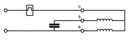

mari0 Inserita: 5 marzo 2024 Autore Segnala Inserita: 5 marzo 2024 (modificato) E’ interessante il dibattito sul funzionamento del ciclo frigorifero, che per altro conosco bene, ma in realtà il tema era quello della diagnosi di un errore di una asciugatrice, che non è propriamente un condizionatore d’aria. Modificato: 5 marzo 2024 da mari0
Alessio Menditto Inserita: 5 marzo 2024 Segnala Inserita: 5 marzo 2024 Certo che è un frigorifero, anche il climatizzatore è un frigorifero, o meglio una pompa di calore, che sposta appunto il calore contronatura spendendo energia. Ma ci sono dei limiti di temperatura, 58 gradi in condensazione in generale siamo ai limiti del punto critico per il gas, forse interviene proprio la protezione per evitare di superare questo limite
Ganimede77 Inserita: 5 marzo 2024 Segnala Inserita: 5 marzo 2024 4 ore fa, mari0 ha scritto: Dop circa 30 minuti, misurava 58°. Mhmmm non è temperatura d'esercizio di una a pdc, quelle temeprature sono da resistenza con modalità "delicata". Però con che programma hai provato?
mari0 Inserita: 6 marzo 2024 Autore Segnala Inserita: 6 marzo 2024 (modificato) 8 ore fa, Ganimede77 ha scritto: Mhmmm non è temperatura d'esercizio di una a pdc, quelle temeprature sono da resistenza con modalità "delicata". Però con che programma hai provato? In effetti mi sembra anche a me un po' alta. Ero in modalità extra. Però siamo nei limiti delle temperature indicate dall'amico Campiglia .... quoto: ( dato che la temperatura arriva al massimo a 65° quella massima in uscita dal cestello è di 45°.) Modificato: 6 marzo 2024 da mari0
Ganimede77 Inserita: 6 marzo 2024 Segnala Inserita: 6 marzo 2024 3 ore fa, mari0 ha scritto: Ero in modalità extra. Bho, magari per un ciclo simile spinge al massimo. Alla faccia delle delicatezza della asciugatura a PDC 🤣
mari0 Inserita: 6 marzo 2024 Autore Segnala Inserita: 6 marzo 2024 3 ore fa, Ganimede77 ha scritto: Bho, magari per un ciclo simile spinge al massimo. Alla faccia delle delicatezza della asciugatura a PDC 🤣 Si, è esattamente così. Ho monitorato la temperatura eseguendo altri cicli: MODALITA JEANZ: dopo 30', temperatura in entrata 52° poi E60 EXTRA SILENT: dopo 30', temperatura in entrata 30° poi E60 a questo punto, mi concentrei sull'elettronica.
del_user_227154 Inserita: 6 marzo 2024 Segnala Inserita: 6 marzo 2024 Entra in diagnosi e portati in [C6] è la prova del compressore, entra in funzione automaticamente dura da 15 a 20 minuti e si spenge automaticamente, in funzione sono il compressore e ovviamente il motore perché ha il ventilatore di circolazione dell'aria montato sulla puleggia. Sul display compare la temperatura ambiente del circuito frigorigeno man mano che scalda si deve abbassare se compare l'errore o è difettoso il compressore oppure il circuito del gas, perde aria da qualche parte (di solito sul tappo posteriore) oppure residui di lanugine nella circolazione dell'aria che abbassano la temperatura eccetera.......se mi licenziano è colpa tua......🙂
mari0 Inserita: 6 marzo 2024 Autore Segnala Inserita: 6 marzo 2024 (modificato) 20 minuti fa, campiglia ha scritto: Entra in diagnosi e portati in [C6] è la prova del compressore, entra in funzione automaticamente dura da 15 a 20 minuti e si spenge automaticamente, in funzione sono il compressore e ovviamente il motore perché ha il ventilatore di circolazione dell'aria montato sulla puleggia. Sul display compare la temperatura ambiente del circuito frigorigeno man mano che scalda si deve abbassare se compare l'errore o è difettoso il compressore oppure il circuito del gas, perde aria da qualche parte (di solito sul tappo posteriore) oppure residui di lanugine nella circolazione dell'aria che abbassano la temperatura eccetera.......se mi licenziano è colpa tua......🙂 Grazie Campiglia, è la prima cosa che ho provato, ma entrando in diagnosi, compare l'errore E63 su tutte le posizioni. Anche provando a resettarlo in [C10], ma rimane fisso. Anche togliendo alimentazione e scaricando i condensatori. Come se leggesse l'errore già in fase di accensione. Il test [C6], parte, ma mi visualizza solo l'errore. Modificato: 6 marzo 2024 da mari0
mari0 Inserita: 6 marzo 2024 Autore Segnala Inserita: 6 marzo 2024 (modificato) Per mettere un po' di chiarezza al lungo post, ricapitolo i test fin'ora effettuati: Dopo 30 minuti si ferma ad ogni ciclo con E63 ho misurato la temperatura ingresso cesto: EXTRA MODE: dopo 30', temperatura ingresso 60°, poi E60 JEANZ MODE: dopo 30', temperatura ingresso 52°, poi E60 EXTRA QUIET: dopo 30 ' , temperatura ingresso 30°, quindi E60 ho misurato le bobine del compressore e riportano: 13,1 ohm 6,2 ohm 7,2 ohm ho misurato le tensioni sul compressore come segue: 2 A = cavo nero 1,5 A = cavo blu 2,5 = filo bianco ho misurato la temperatura al filtro molecolare (dove è posizionata la sonda): 14° alla partenza 35° dopo 20 minuti 40° dopo 40 minuti Ho misurato la resistenza del sensore NTC: 25° = 4.18k 30° = 3.45.000 40° = 2.43k 50° = 1.73k Modificato: 6 marzo 2024 da mari0
Marco G Inserita: 6 marzo 2024 Segnala Inserita: 6 marzo 2024 Questa serie AEG in generale si è fatta riconoscere per questo problema, che raramente è stato risolto. Tempo fa ho avuto modo di leggere che anche l'assistenza di casa madre consiglia la sostituzione con questo errore, perché probabilmente non sanno neanche loro dove mettere le mani. In questo modello comunque E63 può essere una varietà di cose, tutte però racchiuse attorno al funzionamento del compressore e dei suoi apparati affini, come la ventola. In questo modello dovrebbe esserci una logica di misurazione che manda un allarme se non viene rilevato, o ne viene rilevato poco, carico alla ventola. Nel tuo caso è molto strano che la ventola non parta mai durante il ciclo, infatti questa è controllata dalla sonda appoggiata al compressore, che a 60 gradi circa deve avviarsi. Mi pare di capire che la sonda in questione l'hai già sostituita, eventualmente controllerei il cablaggio; non si sa mai che i cavi della sonda tocchino a massa falsando la misurazione e causando il mancato avvio della ventola. Se tutto è in regola, la logica che interpreta i valori della sonda potrebbe essere malfunzionante. Visto il comportamento, mi viene anche da pensare che possa intervenire il klixon, o salvamotore, del compressore, che si trova sotto il cappuccio superiore di plastica. Dovrebbe essere facile da escludere: considerando che è un filamento che si ripristina col calare della temperatura, se l'asciugatrice riparte correttamente immediatamente dopo l'errore, allora probabilmente non è quello a essere intervenuto. Valuta l'economicità di cambiare altri pezzi, mi sembra di capire che sia un apparecchio abbastanza vecchio. Da una rapida lettura in giro pare che i problemi siano il suo pezzo forte.
mari0 Inserita: 6 marzo 2024 Autore Segnala Inserita: 6 marzo 2024 (modificato) 12 minuti fa, Marco G ha scritto: Questa serie AEG in generale si è fatta riconoscere per questo problema, che raramente è stato risolto. Tempo fa ho avuto modo di leggere che anche l'assistenza di casa madre consiglia la sostituzione con questo errore, perché probabilmente non sanno neanche loro dove mettere le mani. In questo modello comunque E63 può essere una varietà di cose, tutte però racchiuse attorno al funzionamento del compressore e dei suoi apparati affini, come la ventola. In questo modello dovrebbe esserci una logica di misurazione che manda un allarme se non viene rilevato, o ne viene rilevato poco, carico alla ventola. Nel tuo caso è molto strano che la ventola non parta mai durante il ciclo, infatti questa è controllata dalla sonda appoggiata al compressore, che a 60 gradi circa deve avviarsi. Mi pare di capire che la sonda in questione l'hai già sostituita, eventualmente controllerei il cablaggio; non si sa mai che i cavi della sonda tocchino a massa falsando la misurazione e causando il mancato avvio della ventola. Se tutto è in regola, la logica che interpreta i valori della sonda potrebbe essere malfunzionante. Visto il comportamento, mi viene anche da pensare che possa intervenire il klixon, o salvamotore, del compressore, che si trova sotto il cappuccio superiore di plastica. Dovrebbe essere facile da escludere: considerando che è un filamento che si ripristina col calare della temperatura, se l'asciugatrice riparte correttamente immediatamente dopo l'errore, allora probabilmente non è quello a essere intervenuto. Valuta l'economicità di cambiare altri pezzi, mi sembra di capire che sia un apparecchio abbastanza vecchio. Da una rapida lettura in giro pare che i problemi siano il suo pezzo forte. La temperatura alla sonda, non arriva a 60°, probabilmente è questo il motivo per cui non parte la ventola. Il cablaggio è stato verificato. Il klixon anche, (ho provato anche ad escluderlo). Ma dopo l'errore, se spengo e riavvio il programma, tutto riparte. L'asciugatrice è in perfetto stato di manutenzione, ho smontato e pulito il gruppo condensatore già due volte. L'errore esce esattamente dopo 30 minuti dall'avvio e non si riesce ad eliminare dalla diagnostica. Modificato: 6 marzo 2024 da mari0
mari0 Inserita: 6 marzo 2024 Autore Segnala Inserita: 6 marzo 2024 17 minuti fa, Alessio Menditto ha scritto: Che gas c’è dentro? R134a
Alessio Menditto Inserita: 6 marzo 2024 Segnala Inserita: 6 marzo 2024 Ma questi 58 gradi che rilevi, dove li rilevi?
del_user_227154 Inserita: 6 marzo 2024 Segnala Inserita: 6 marzo 2024 Le misure in ohm del compressore non vanno bene le tolleranze a freddo fra gli avvolgimenti non superano il 10% che sia collegato a stella oppure a triangolo, mi potrei sicuramente sbagliare ma ho dei dubbi che dipenda dall'elettronica prendendo per validi i numeri che hai trascritto.
del_user_227154 Inserita: 6 marzo 2024 Segnala Inserita: 6 marzo 2024 A questo punto non costa nulla provare il compressore alimentandolo separatamente e vedere a che temperatura riesce ad arrivare.
Marco G Inserita: 6 marzo 2024 Segnala Inserita: 6 marzo 2024 Il condensatore del compressore è stato controllato? In alcuni modelli della serie è saldato su una delle tre schede di controllo, è abbastanza grosso quindi si vede subito.
del_user_227154 Inserita: 6 marzo 2024 Segnala Inserita: 6 marzo 2024 Questi sono i dati del compressore della tua asciugatrice che mi risulta monofase, di solito sono sempre diversi dal manuale ma le tolleranze a freddo in % sono con quella percentuale e differiscono da quelle trascritte. Considerato quello che hai scritto che nella prova del compressore compare subito l'errore ovviamente gli avvolgimenti sono freddi. 4.9 Compressore: Tensione di alimentazione: 230V 50Hz Potenza: 480W Avvolgimento di marcia: 6.84 Ω ± 7% Avvolgimento di spunto: 5.88 Ω ± 5% Peso complessivo: 8.5 kg Olio: 210 cm³ +-10 cm³
del_user_227154 Inserita: 6 marzo 2024 Segnala Inserita: 6 marzo 2024 3 ore fa, Alessio Menditto ha scritto: Che gas c’è dentro? Sul manuale di servizio riporta R407. Ora però non posso fare altro che abbandonare la discussione altrimenti mi licenziano......buon lavoro.
mari0 Inserita: 6 marzo 2024 Autore Segnala Inserita: 6 marzo 2024 (modificato) 40 minuti fa, Marco G ha scritto: Il condensatore del compressore è stato controllato? In alcuni modelli della serie è saldato su una delle tre schede di controllo, è abbastanza grosso quindi si vede subito. si, cambiato, perché era sotto tolleranza. Eì posizonato vicino al motore ed è da 18nF Modificato: 6 marzo 2024 da mari0
Marco G Inserita: 6 marzo 2024 Segnala Inserita: 6 marzo 2024 2 minuti fa, mari0 ha scritto: E posizonato vicino al motore ed è da 18nF Chiedo giusto per conferma, hai controllato il percorso dei fili per confermare che fosse quello del compressore? Anche il motore dovrebbe avere un suo condensatore a parte.
mari0 Inserita: 6 marzo 2024 Autore Segnala Inserita: 6 marzo 2024 15 minuti fa, campiglia ha scritto: Sul manuale di servizio riporta R407. Ora però non posso fare altro che abbandonare la discussione altrimenti mi licenziano......buon lavoro. Grazie per il tuo contributo. Non pensavo la cosa potesse metterti in difficoltà.
mari0 Inserita: 6 marzo 2024 Autore Segnala Inserita: 6 marzo 2024 4 minuti fa, Marco G ha scritto: Chiedo giusto per conferma, hai controllato il percorso dei fili per confermare che fosse quello del compressore? Anche il motore dovrebbe avere un suo condensatore a parte. Non su questo modello. Il motore mi sembra venga controllato da apposita scheda. Scollegando il condensatore esterno, non parte più il compressore, quindi do per certo che sia dedicato a lui.
mari0 Inserita: 6 marzo 2024 Autore Segnala Inserita: 6 marzo 2024 Ho verificato ora che la ventola di raffreddamento del compressore, è partita per pochi secondi, quando la temeperatura in entrata ha toccato i 60°, durante un ciclo di asciugatura. Probabilmente, non si accendeva perchè l'asciugatrice va in blocco E60, prima di arrivarci.
