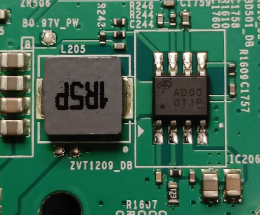

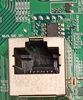

Riccardo Ottaviucci Inserito: 7 gennaio 2025 Segnala Inserito: 7 gennaio 2025 su una scheda samsung ho trovato questa SPI AD000T1P invece che la solita 25Q40B.Dovendo riscriverla non so come settare il Programmatore CH341 senza fare danni. Che tipo di SPI è questa e chi è il costruttore che non riesco ad identificare? Purtroppo non trovo nulla in rete
sae Inserita: 8 gennaio 2025 Segnala Inserita: 8 gennaio 2025 buongiorno Riccardo forse il produttore potrebbe essere " analog devices " .
Riccardo Ottaviucci Inserita: 8 gennaio 2025 Autore Segnala Inserita: 8 gennaio 2025 grazie,è già un indizio
Ctec Inserita: 8 gennaio 2025 Segnala Inserita: 8 gennaio 2025 E' una Alpha Omega AOZ6606PI, trovi il datasheet qui, ma non è una memoria, ma un regolatore buck switching
Riccardo Ottaviucci Inserita: 8 gennaio 2025 Autore Segnala Inserita: 8 gennaio 2025 grazie Ctec,ho male identificato il chip spi allora
Riccardo Ottaviucci Inserita: 8 gennaio 2025 Autore Segnala Inserita: 8 gennaio 2025 in effetti la SPI era IC401 , una 25Q40 vicino la presa di rete LAN
