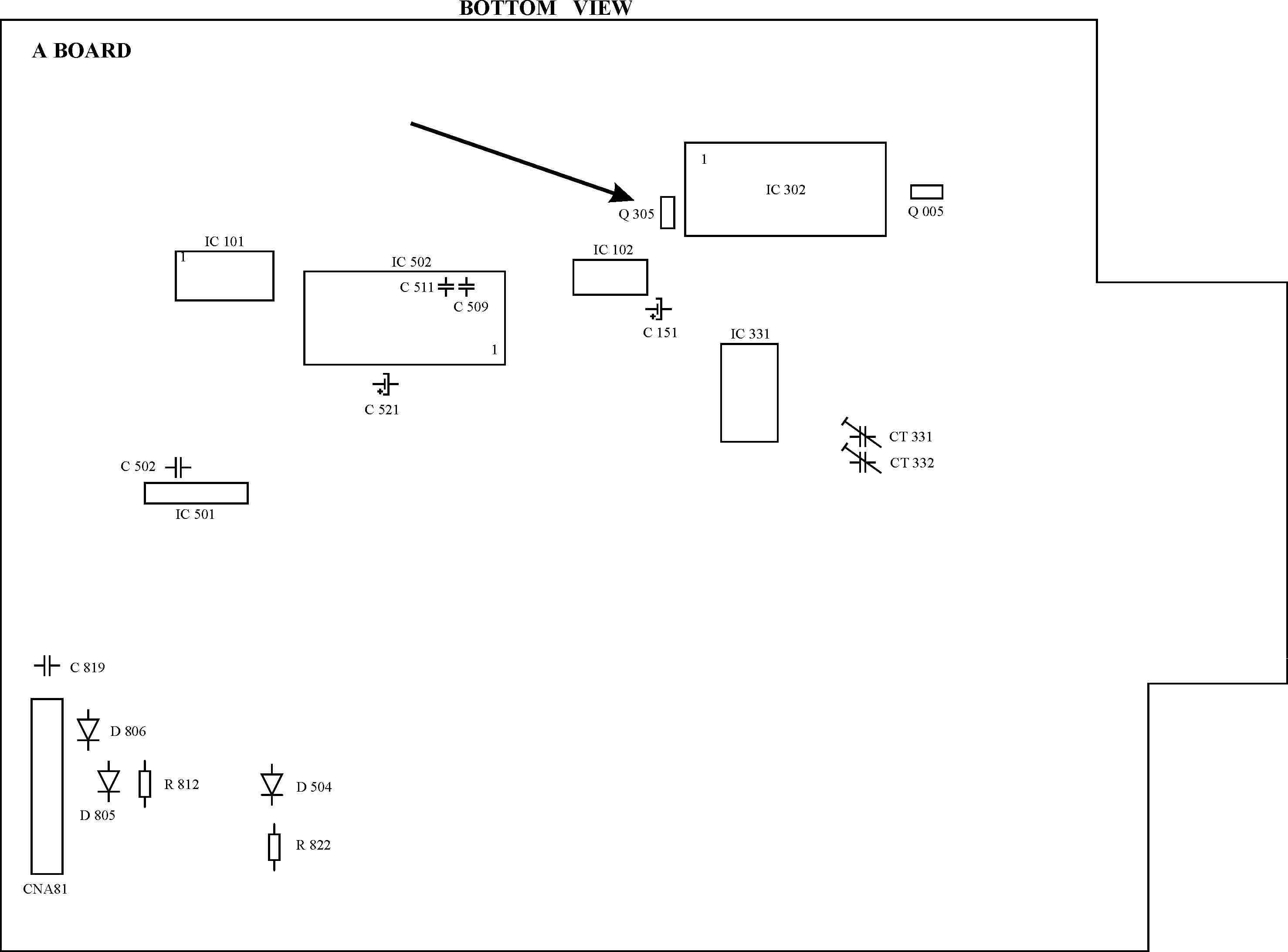

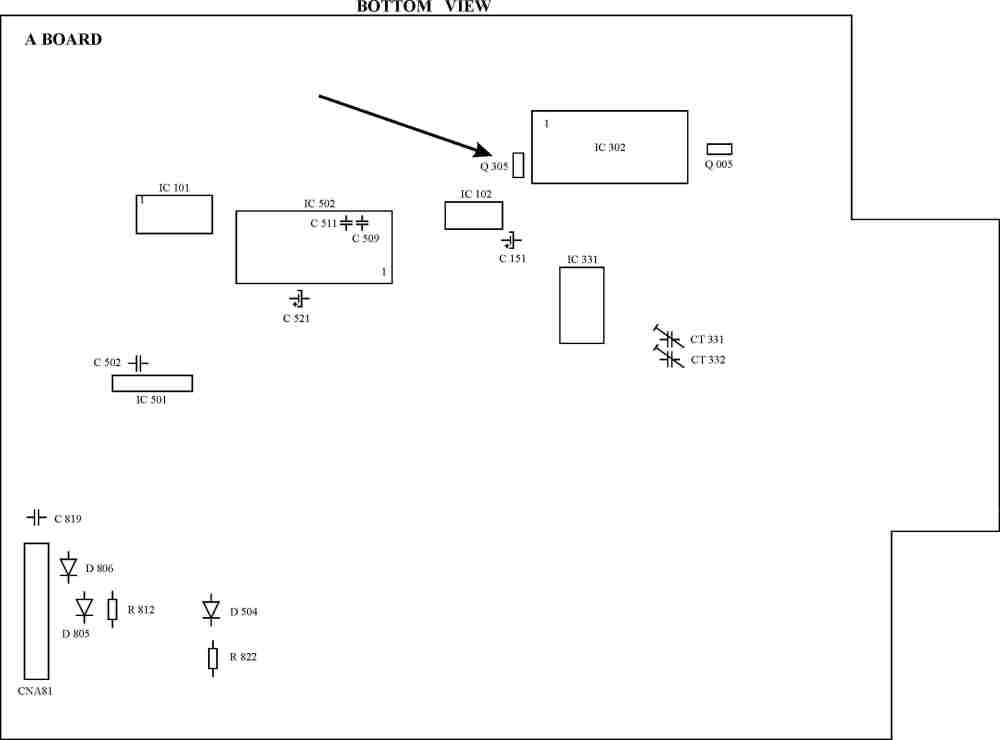

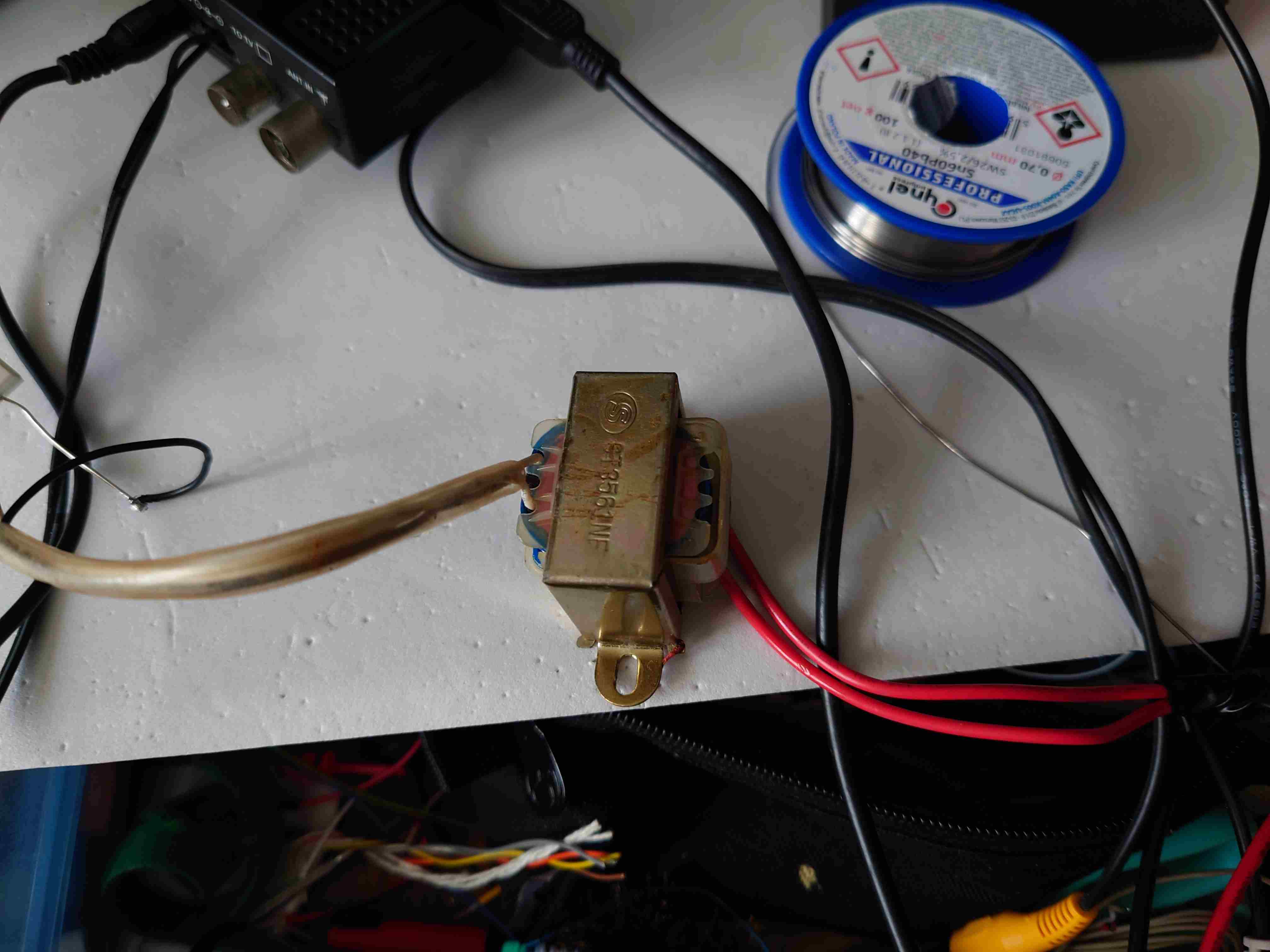

Bigboss80 Inserita: 20 aprile Autore Segnala Inserita: 20 aprile (modificato) Ciao, dopo due giorni che ho cambiato i condensatori "ho cambiato anche quelli della scheda attaccata al tubo" , la tv la vedevo più luminosa, non so se fosse una mia impressione, ieri invece mi sembra più bassa di luminosità, meno brillante e si è un po' ristretta di 2mm , quello lo ho corretto,non so se ci sia qualcosa da regolare, magari perché i condensatori sono nuovi, ma non so dove andare ad agire. Modificato: 20 aprile da Bigboss80
Bigboss80 Inserita: 20 aprile Autore Segnala Inserita: 20 aprile Ho provato ad accendere un altra tv crt che ho a casa e ho messo la stessa immagine e si nota subito la differenza, la sony ha il bianco e i colori spenti , e dire che era luminosissima fino a ieri , ho provato a regolare il potenziometro SCREEN come dice il service ma non c’è miglioramento, appena lo ruoto a sinistra immaggine bianca diventa celestina con righe sottili orizzontali,se ruoto a destra immagine diventa piu scura e i colori si incasinano,possibile che invece di migliorare la sostituzione dei condensatori abbia peggiorato la situazione.
Bigboss80 Inserita: 20 aprile Autore Segnala Inserita: 20 aprile 1 ora fa, Bigboss80 ha scritto: Ho provato ad accendere un altra tv crt che ho a casa e ho messo la stessa immagine e si nota subito la differenza, la sony ha il bianco e i colori spenti , e dire che era luminosissima fino a ieri , ho provato a regolare il potenziometro SCREEN come dice il service ma non c’è miglioramento, appena lo ruoto a sinistra immaggine bianca diventa celestina con righe sottili orizzontali,se ruoto a destra immagine diventa piu scura e i colori si incasinano,possibile che invece di migliorare la sostituzione dei condensatori abbia peggiorato la situazione. Ho anche provato a misurare anche la tensione che c'è scritto sul circuito del tubo che dovrebbe essere 190v e mi da 200 v quindi la tensione è giusta, possibile che la sostituzione dei condensatori abbia fatto aumentare qualche tensione e abbia danneggiato qualche transistor sulla scheda del tubo?
Riccardo Ottaviucci Inserita: 20 aprile Segnala Inserita: 20 aprile rimetti gli originali e verifica che non vi siano errori
Bigboss80 Inserita: 20 aprile Autore Segnala Inserita: 20 aprile 13 minuti fa, Riccardo Ottaviucci ha scritto: rimetti gli originali e verifica che non vi siano errori Lo strano è che ha funzionato per un paio di giorni, la ho usata per tre o quattro ore in due giorni, ieri sera la ho trovata un po' buia , quali condensatori dovrei rimontare, quelli della basetta del crt ?
mistertv Inserita: 20 aprile Segnala Inserita: 20 aprile (modificato) La tensione per il filamento è giusta? Deve essere circa 6,3V ai pin 3 e 4 dello zoccolo del cinescopio (H1 e H2). All'occhio il filamento ti sembra poco luminoso rispetto a quello dell'altro tv? Hai rispettato la polarità dei condensatori? Se queste verifiche sono giuste allora controlla se Q305 è in dispersione. Verifica la presenza degli 8V sul modulo TXT. Se non ci sono il circuito è interrotto oppure PS1 è difettoso. Cambia C012 ed R045. Modificato: 20 aprile da mistertv
Riccardo Ottaviucci Inserita: 20 aprile Segnala Inserita: 20 aprile proverei uno alla volta tutti quelli che hai cambiato
Bigboss80 Inserita: 20 aprile Autore Segnala Inserita: 20 aprile (modificato) 57 minuti fa, mistertv ha scritto: La tensione per il filamento è giusta? Deve essere circa 6,3V ai pin 3 e 4 dello zoccolo del cinescopio (H1 e H2). All'occhio il filamento ti sembra poco luminoso rispetto a quello dell'altro tv? Hai rispettato la polarità dei condensatori? Se queste verifiche sono giuste allora controlla se Q305 è in dispersione. Verifica la presenza degli 8V sul modulo TXT. Se non ci sono il circuito è interrotto oppure PS1 è difettoso. Cambia C012 ed R045. Su H1 e H2 ci sono 194 volt , altra tv ha il tubo poco profondo e il filamento è coperto dal magneti rotanti per la convergenza,quindi non si vede bene , Ho appena guardato lo schema e mi dice che ci dovrebbe essere 197 vsu h1 e h2 Modificato: 20 aprile da Bigboss80
mistertv Inserita: 20 aprile Segnala Inserita: 20 aprile Guarda che sei in errore, il filamento lo misuri in alternata. Tu probabilmente hai misurato la tensione rispetto alla massa di KR, KG, KB.
Bigboss80 Inserita: 20 aprile Autore Segnala Inserita: 20 aprile (modificato) 14 minuti fa, mistertv ha scritto: Guarda che sei in errore, il filamento lo misuri in alternata. Tu probabilmente hai misurato la tensione rispetto alla massa di KR, KG, KB. Si io ho messo in cc è negativo a massa è positivo a h1 e h2 In ac ci sono 3.8 volt meta del normale Modificato: 20 aprile da Bigboss80
Bigboss80 Inserita: 20 aprile Autore Segnala Inserita: 20 aprile 2 ore fa, Riccardo Ottaviucci ha scritto: proverei uno alla volta tutti quelli che hai cambiato Ne ho sostituito un po’, tutti no perché sono più di 16 , però ho rimesso tutti quelli sul alta tensione e quelli vicino al trasformatore di riga , ma non ha cambiato nulla, ho trovato una piazzola del C609 100uf 160 volt fratturata che faceva poco contatto a seconda di come lo si toccava, gli altri che non ho sostituito di nuovo gli ho tutti ricontrollati sia il valore che le piste adiacenti, ho comprato tutti condensatori di qualità, Panasonic , la tensione del filamento è sempre bassa 3,8 volt , non so perché tutto d’un tratto lo spengo funzionante e lo ritrovo cosi .
Riccardo Ottaviucci Inserita: 20 aprile Segnala Inserita: 20 aprile se sei sicuro della misura ,prova ad alimentare il filamento con un alimentatore esterno portando la tensione al max a 6V in continua (ovviamente scollegando l'alimentazione proveniente dal trafo eat)
Bigboss80 Inserita: 20 aprile Autore Segnala Inserita: 20 aprile 9 minuti fa, Riccardo Ottaviucci ha scritto: se sei sicuro della misura ,prova ad alimentare il filamento con un alimentatore esterno portando la tensione al max a 6V in continua (ovviamente scollegando l'alimentazione proveniente dal trafo eat) Domani provo, come lo alimento in continua o in alternata , perché se è in alternata non so come fare io alimentatore in ac variabile non ne ho.
mistertv Inserita: 21 aprile Segnala Inserita: 21 aprile Lo devi alimentare in alternata. Recupera un vecchio alimentatore a trasformatore che eroghi 5/6 volt. Ad esempio quelli per alimentare i telefoni "Alice" (io non butto mai nulla 😁).
Bigboss80 Inserita: 21 aprile Autore Segnala Inserita: 21 aprile (modificato) 2 ore fa, mistertv ha scritto: Lo devi alimentare in alternata. Recupera un vecchio alimentatore a trasformatore che eroghi 5/6 volt. Ad esempio quelli per alimentare i telefoni "Alice" (io non butto mai nulla 😁). Ti capisco 😅 . Di trasformatori ne ho un paio smontati da radio vecchie a transistor, però mi sembra che sono da 9 V , a meno che faccia a diminuire la tensione in qualche modo, magari con qualche resistenza. Come non detto, ho trovato un piccolo trasformatore di una radio da 6.5 Volt , dovrebbe essere giusto giusto. Modificato: 21 aprile da Bigboss80
Bigboss80 Inserita: 21 aprile Autore Segnala Inserita: 21 aprile Per abbassare un po' la tensione e non rischiare di bruciare il filamento del tubo posso mettere un diodo in serie al trasformatore da 6.5 V ?
Riccardo Ottaviucci Inserita: 21 aprile Segnala Inserita: 21 aprile (modificato) se sono 6,5V precisi non bruci nulla,però se metti una resistenza per la caduta per un volt (a spanne 3,3 ohm 1W) stai più sicuro Modificato: 21 aprile da Riccardo Ottaviucci
Bigboss80 Inserita: 21 aprile Autore Segnala Inserita: 21 aprile (modificato) Ok , prima di provare però ho provato a misurare h1 e h2 direttamente staccati dalla schedina del crt perché hanno un loro connettore indipendente con solo due fili e mi da 1.9 Volt , invece una volta montati di nuovo sulla scheda mi da 4.2 V al ingresso del connettore e 3.8 ai pin del tubo . come mai questa differenza Modificato: 21 aprile da Bigboss80
Bigboss80 Inserita: 21 aprile Autore Segnala Inserita: 21 aprile (modificato) Ho appena fatto il test, mi da sempre 3.8 V sui pin del crt e la luminosità è sempre bassa , ho lasciato acceso per un minuto ma non ha cambiato nulla, il trasformatore piccolo che ho collegato al filamento è diventato abbastanza caldo al tatto, non scottava però era caldo, o è troppo piccolo e non c'è la fa oppure il problema è altro. Modificato: 21 aprile da Bigboss80
Riccardo Ottaviucci Inserita: 21 aprile Segnala Inserita: 21 aprile Di solito la tensione di accensione del cinescopio proviene direttamente dal secondario del trafo eat e non è a frequenza di rete ,pertanto il tester in AC da misure sballate.
Bigboss80 Inserita: 21 aprile Autore Segnala Inserita: 21 aprile Ho provato a misurare anche con un multimetro analogico ( sanwa yx361tr ) tanto per togliere il dubbio ma le misure sono quasi uguali .
Bigboss80 Inserita: 21 aprile Autore Segnala Inserita: 21 aprile 3 ore fa, Bigboss80 ha scritto: Ho provato a misurare anche con un multimetro analogico ( sanwa yx361tr ) tanto per togliere il dubbio ma le misure sono quasi uguali . Ho rifatto le misure nuovamente per bene con più calma , con multimero analogico con connettore montato alla scheda del tubo , al ingresso del connettore h1 eh2 della scheda mi da 5,4Volt e sui pin tel tubo 4.3 Volt , con multimetro digitale 4,2 Volt sul connettore e 3.86 Volt sui pin del tubo , invece misurando direttamente sulla scheda principale al uscita staccando il connettore,quindi senza il filamento alimentato mi da con analogico mettendo puntale positivo su h1 è negativo su h2 mida 5 volt , invertendo i puntali 5.6 Volt , invece con il digitale mi da 4,5 volt e 4,34 volt .
Riccardo Ottaviucci Inserita: 21 aprile Segnala Inserita: 21 aprile non penso che il problema sia la tensione del filamento,comunque fai questa prova: elimina provvisoriamente la resistenza di limitazione in serie al filamento sulla basetta RGB e vedi se noti miglioramenti sostanziali (non credo)
Bigboss80 Inserita: 21 aprile Autore Segnala Inserita: 21 aprile (modificato) 1 ora fa, Riccardo Ottaviucci ha scritto: non penso che il problema sia la tensione del filamento,comunque fai questa prova: elimina provvisoriamente la resistenza di limitazione in serie al filamento sulla basetta RGB e vedi se noti miglioramenti sostanziali (non credo) Quella da 1 Ohm R729 , quella che va ad H2 ? Ho fatto un ponte e la ho eliminata, ma non cambia nulla. Modificato: 21 aprile da Bigboss80
Bigboss80 Inserita: 21 aprile Autore Segnala Inserita: 21 aprile 42 minuti fa, Bigboss80 ha scritto: Quella da 1 Ohm R729 , quella che va ad H2 ? Ho fatto un ponte e la ho eliminata, ma non cambia nulla. Una cosa non riesco a capire dove si perde quel Volt dal connettore H1 H2 della scheda del tubo al pin dello zoccolo H1 H2
