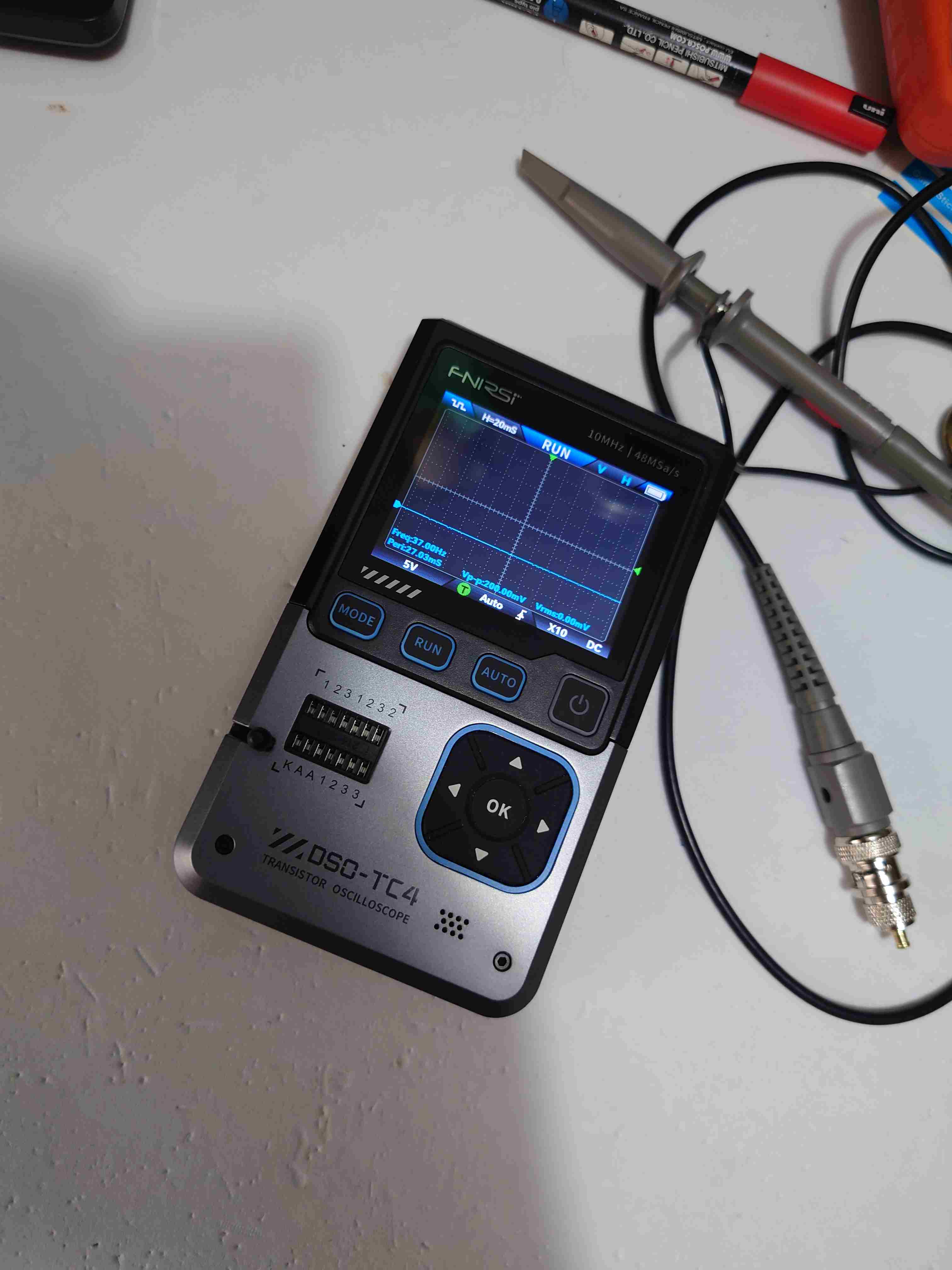

mistertv Inserita: 29 aprile Segnala Inserita: 29 aprile 25 minuti fa, Bigboss80 ha scritto: Ieri ho provato proprio questo, ho misurato con quella schermata bianca , ma non c’è differenza tra contrasto massimo e minimo,stasera provo ad isolare il pin 19 come mi hai detto tu e vediamo cosa succede. Provato cosa? Le variazioni di tensione? E gli esiti delle misure quali sono?
Bigboss80 Inserita: 29 aprile Autore Segnala Inserita: 29 aprile (modificato) 1 ora fa, mistertv ha scritto: Provato cosa? Le variazioni di tensione? E gli esiti delle misure quali sono? Si , ho messo prima il contrasto al massimo e ho misurato, poi ho messo contrasto tutto al minimo e ho misurato , ma io non ho visto variazioni di tensione, comunque stasera rifaccio tutto e poi posto le misure. A proposito oggi mi è appena arrivato questo, forse con questo posso misurare la tensione del filamento del tubo. Modificato: 29 aprile da Bigboss80
ALLUMY Inserita: 29 aprile Segnala Inserita: 29 aprile (modificato) Per caso hai ricontrollato le saldature? Altro dubbio da dissipare: la EEPROM. Se modifichi tutte le altre impostazioni (canali, volume audio, colori ecc ) funzionano correttamente e le mantiene in memoria? E il finale di riga è ok? Modificato: 29 aprile da ALLUMY
Bigboss80 Inserita: 29 aprile Autore Segnala Inserita: 29 aprile 33 minuti fa, ALLUMY ha scritto: Per caso hai ricontrollato le saldature? Altro dubbio da dissipare: la EEPROM. Se modifichi tutte le altre impostazioni (canali, volume audio, colori ecc ) funzionano correttamente e le mantiene in memoria? E il finale di riga è ok? Si le saldature le ho controllate ho provato anche a muovere la scheda da accesa ma non cambia nulla, si la memoria la tiene sempre colore luce contrasto ecc anche staccando la spina , il finale di riga non lo ho toccato , perché che sintomi da ?
Bigboss80 Inserita: 29 aprile Autore Segnala Inserita: 29 aprile 8 ore fa, mistertv ha scritto: Controlla che sul pin 19 la tensioni vari al variare della regolazione del contrasto, il datasheet propone i range min e max compresi tra 2V e 4,3V. Se la tensione non varia isola il pin e ripeti la misura sulla piazzola libera, probabilmente con il pin 19 isolato il contrasto farà apparire l'immagine al massimo della nitidezza. Posta i risultati delle prove. Ho fatto le prove che mi hai detto, ho misurato prima le tensioni sul pin 19 saldato al circuito e mi da 1,74 V sia con contrasto al massimo che al minimo, poi ho isolato il pin 19 e ho misurato solo la tensione sulla piazzola e mi da 1,46 V , con il pin staccato dal circuito l’immagine è diventata cosi totalmente senza contrasto. Poi ho misurato la tensione sul filamento in AC con questo mini l’oscilloscopio e penso che il problema della tensione del filamento si possa escludere .
Riccardo Ottaviucci Inserita: 29 aprile Segnala Inserita: 29 aprile 41 minuti fa, Bigboss80 ha scritto: il finale di riga non lo ho toccato , perché che sintomi da ? non toccarlo,non c'entra nulla col tuo problema. La tensione del contrasto analogico mi sembra un buon indizio. Hai cambiato l'IC relativo? Un suo difetto può spiegare la comparsa improvvisa del problema dopo due giorni,escludendo quasi sicuramente il cinescopio
Bigboss80 Inserita: 29 aprile Autore Segnala Inserita: 29 aprile (modificato) 24 minuti fa, Riccardo Ottaviucci ha scritto: non toccarlo,non c'entra nulla col tuo problema. La tensione del contrasto analogico mi sembra un buon indizio. Hai cambiato l'IC relativo? Un suo difetto può spiegare la comparsa improvvisa del problema dopo due giorni,escludendo quasi sicuramente il cinescopio Ok non lo tocco . Il TDA3508 ? No non ho cambiato nessun IC , ho solo isolato il pin 19 e fatto quelle misure come mi ha detto mistertv . Perché sullo schema cè il TDA3505 invece sulla tv il TDA3508 , sono uguali? Modificato: 29 aprile da Bigboss80
ALLUMY Inserita: 29 aprile Segnala Inserita: 29 aprile (modificato) Intanto che bigboss indaghi sull'integrato, posso chiedervi alcune cose? Ma è "normale" un allungamento da 1 a 1,4k per quella resistenza? I condensatori sostituiti dovevano essere tutti LowEsr? La tensione su G2 quanto dev'essere? Modificato: 29 aprile da ALLUMY
Bigboss80 Inserita: 29 aprile Autore Segnala Inserita: 29 aprile 10 minuti fa, ALLUMY ha scritto: Intanto che bigboss indaghi sull'integrato, posso chiedervi alcune cose? Ma è "normale" un allungamento da 1 a 1,4k per quella resistenza? I condensatori sostituiti dovevano essere tutti LowEsr? La tensione su G2 quanto dev'essere? Non lo so se sia normale ma da il codice colore e da schema doveva essere da 1 k 1 w poi c’è da dire anche che è vicinissima al trasformatore di riga quindi c'è caldo li vicino e dopo più di trent’anni credo che possa cambiare valore oppure era difettosa dalla nascita non lo so . Io i condensatori li ho comprati tutti da 105° Low Esr Panasonic , ma poi ho anche rimontato i vecchi per togliere ogni dubbio. G2 da schema dovrebbe essere 176 a 876 volt.
mistertv Inserita: 30 aprile Segnala Inserita: 30 aprile 7 ore fa, Bigboss80 ha scritto: Perché sullo schema cè il TDA3505 invece sulla tv il TDA3508 Perchè la famiglia è la stessa come la funzionalità ma la versione evoluta potrebbe dare maggiore stabilità e correggere piccole lacune delle versioni precedenti. A volte ci sono variazioni di ingressi/uscite o tensioni per cui occorre confrontare i datasheet. Per me alla luce delle misure é difettoso, i pinout di entrambi coincidono ed entrambi lavorano per differenza di segnali colore negativa -(R-Y)e -(B-Y) per cui si possono alternare nella sostituzione. Ad esempio il TDA3506 pur della stessa famiglia lavora per somma dei segnali differenza colore+(R-Y) e +(B-Y) e non sarebbe utilizzabile. Forse ce li ho entrambi in laboratorio.
Bigboss80 Inserita: 30 aprile Autore Segnala Inserita: 30 aprile 1 ora fa, mistertv ha scritto: Perchè la famiglia è la stessa come la funzionalità ma la versione evoluta potrebbe dare maggiore stabilità e correggere piccole lacune delle versioni precedenti. A volte ci sono variazioni di ingressi/uscite o tensioni per cui occorre confrontare i datasheet. Per me alla luce delle misure é difettoso, i pinout di entrambi coincidono ed entrambi lavorano per differenza di segnali colore negativa -(R-Y)e -(B-Y) per cui si possono alternare nella sostituzione. Ad esempio il TDA3506 pur della stessa famiglia lavora per somma dei segnali differenza colore+(R-Y) e +(B-Y) e non sarebbe utilizzabile. Forse ce li ho entrambi in laboratorio. Ho capito , ma una cosa non ho capito bene , la tensione sul pin 19 la genera il TDA3508 oppure la riceve e la regola lui sempre su quel pin .
Riccardo Ottaviucci Inserita: 30 aprile Segnala Inserita: 30 aprile 3 ore fa, Bigboss80 ha scritto: Ho capito , ma una cosa non ho capito bene , la tensione sul pin 19 la genera il TDA3508 oppure la riceve e la regola lui sempre su quel pin . potrebbe essere la risultante di una tensione legata sia al circuito esterno che interno,non saprei risponderti con esattezza
mistertv Inserita: 30 aprile Segnala Inserita: 30 aprile La tensione di comando per far variare il valore di contrasto arriva dal microp. per cui al pin 19 libero la puoi applicare dall'esterno con un alimentatore variabile e verificare l'effetto sul tv. Ma già se non ti arriva la tensione variabile dal microp. sulla piazzola libera del pin 19 del TDA3508 credo che devi verificare nel suo percorso se si perde o non esce dal micro. Magari qualche pista spezzata.....
Bigboss80 Inserita: 30 aprile Autore Segnala Inserita: 30 aprile (modificato) 1 ora fa, mistertv ha scritto: La tensione di comando per far variare il valore di contrasto arriva dal microp. per cui al pin 19 libero la puoi applicare dall'esterno con un alimentatore variabile e verificare l'effetto sul tv. Ma già se non ti arriva la tensione variabile dal microp. sulla piazzola libera del pin 19 del TDA3508 credo che devi verificare nel suo percorso se si perde o non esce dal micro. Magari qualche pista spezzata..... Perdonatemi entrambi ma ho appena ricontrollato tutto e ho visto che stavo misurando sul pin 20 , ecco perché non variava😓 toccando il contrasto, ho rifatto le misure per bene stavolta. Sul pin 19 collegato al circuito con contrasto al massimo 2,6 Volt , contrasto al minimo 1,99 Volt , invece sulla piazzola col pin 19 isolato tutto al massimo 1 Volt tutto al minimo 1,4 Volt , poi già che c’ero ho misurato anche il 20 però questa volta regolando la luminosità perché quello è della luminosità , tutto al massimo 2,2 Volt tutto al minimo 0,9 Volt . Modificato: 30 aprile da Bigboss80
Bigboss80 Inserita: 30 aprile Autore Segnala Inserita: 30 aprile 2 minuti fa, mistertv ha scritto: Arrenditi, è il cinescopio. Sarà anche il cinescopio però c’è anche un problema nel circuito perché la tensione sul pin 19 dovrebbe essere 3,7 V invece di 2,6 V ecco perché manca un 30% di contrasto , invece la tensione sul 20 quella della luminosità è corretta 2.2 V anche un po superiore ai 1,9 dello schema . Qualcosa trovero sulla strada del pin 19 .
Riccardo Ottaviucci Inserita: 30 aprile Segnala Inserita: 30 aprile iniettagliela tu dal'esterno,però anche secondo me a questo punto ,è il trinitron
Bigboss80 Inserita: 30 aprile Autore Segnala Inserita: 30 aprile (modificato) 1 ora fa, Riccardo Ottaviucci ha scritto: iniettagliela tu dal'esterno,però anche secondo me a questo punto ,è il trinitron Ciao , ho seguito a ritroso partendo dal pin 19 del tda 3508 i componenti , facendo le misure che indica lo schema del manuale di servizio di SONY e sono arrivati fino a Q015 che credo faccia parte del circuito ABL e lì penso di aver trovato qualcosa che non va , facendo le misure mi da : Emettitore (E): 3,8 Volt , Base (B): 3,7 Volt , Collettore (C): 1,9 Volt le misure le ho fatte prendendo come negativo per il puntale del multimetro il pin 14 di IC001 , invece lo schema dice che dovrei avere Emettitore (E): 2.3 Volt , Base (B): 0 Volt , Collettore (C): 3.7 Volt che poi sono quelli che dovrei avere su pin 19 del TDA , quindi cè qualcosa di strano. Modificato: 30 aprile da Bigboss80
mistertv Inserita: 1 maggio Segnala Inserita: 1 maggio Lo schema propone i valori in determinate condizioni di segnale e devi effettuare le misure nelle stesse condizioni altrimenti puoi trovarti valori leggermente discostanti da quelli proposti. Se il tubo non funziona..... Detto ciò è evidente che la base debba stare a 0V in ogni caso; per cui prima cosa verifica le giunzioni del transistor dissaldandolo per non avere misure falsate. Se è buono allora C037 ed R030 sono i principali sospettati. Il circuito ABL interviene per limitare la corrente di fascio nel tubo (infatti hai poca staticità sullo schermo) quando questo richiede troppa energia. Sempre ai sospetti sul tubo torniamo.
Bigboss80 Inserita: 1 maggio Autore Segnala Inserita: 1 maggio Ho iniettato 3,2 V con una resistenza da 4,7 k in serie sul pin 19 del TDA e guardate il risultato , adesso devo provare a dissaldare il transistor, perché il cinescopio se non mi muore adesso penso che si possa escludere 🤞
Bigboss80 Inserita: 1 maggio Autore Segnala Inserita: 1 maggio 1 ora fa, Bigboss80 ha scritto: Ho iniettato 3,2 V con una resistenza da 4,7 k in serie sul pin 19 del TDA e guardate il risultato , adesso devo provare a dissaldare il transistor, perché il cinescopio se non mi muore adesso penso che si possa escludere 🤞 Il transitor l’ho dissaldato e sembra buono
ALLUMY Inserita: 1 maggio Segnala Inserita: 1 maggio (modificato) Guarda se varia la tensione sul pin.5 di IC001. Eventualmente cerca di verificare i chip resistivi lì intorno. R058 (27K), R004 (27K), R064 (56K), R077 (15K). Anche il condensatore C024 (10uF), nel dubbio prova a misurarlo o cambiarlo direttamente. Poi c'è quel Q015 (2SC2712G) che collegato così non ho capito che funzione abbia... Modificato: 1 maggio da ALLUMY
mistertv Inserita: 1 maggio Segnala Inserita: 1 maggio Al pin 25 del TDA3508 che valore di tensione hai? In condizioni regolari dovresti trovare 5,6V. Se il controllo del contrasto agisce con tensione esterna o il TDA è guasto o è bloccato dal valore al pin 25 ma se iniettando dall'esterno la tensione al pin 19 il tv funziona è probabile che sia il TDA a difettare.
Bigboss80 Inserita: 1 maggio Autore Segnala Inserita: 1 maggio 28 minuti fa, mistertv ha scritto: Al pin 25 del TDA3508 che valore di tensione hai? In condizioni regolari dovresti trovare 5,6V. Se il controllo del contrasto agisce con tensione esterna o il TDA è guasto o è bloccato dal valore al pin 25 ma se iniettando dall'esterno la tensione al pin 19 il tv funziona è probabile che sia il TDA a difettare. Stasera provo, ma sul mio schema il pin 25 del TDA risulta isolato non collegato.
Bigboss80 Inserita: 1 maggio Autore Segnala Inserita: 1 maggio 4 ore fa, Bigboss80 ha scritto: Stasera provo, ma sul mio schema il pin 25 del TDA risulta isolato non collegato. 5 ore fa, mistertv ha scritto: Al pin 25 del TDA3508 che valore di tensione hai? In condizioni regolari dovresti trovare 5,6V. Se il controllo del contrasto agisce con tensione esterna o il TDA è guasto o è bloccato dal valore al pin 25 ma se iniettando dall'esterno la tensione al pin 19 il tv funziona è probabile che sia il TDA a difettare. Al pin 25 del TDA ho 5,55 V anche se è isolato dal circuito da quello che vedo , ho provato ad dissaldare c037 quello in parallelo al transistor ma sempre tutto uguale, ho misurato R030 ed è perfetta anche R053 perfetta, anche l’elettrolitico C024 è apposto, dove diamine è il problema, ci deve essere qualcosa nel circuito di ABL dí guasto, perché da quello che ho capito il transistor Q015 fa parte di quello .
